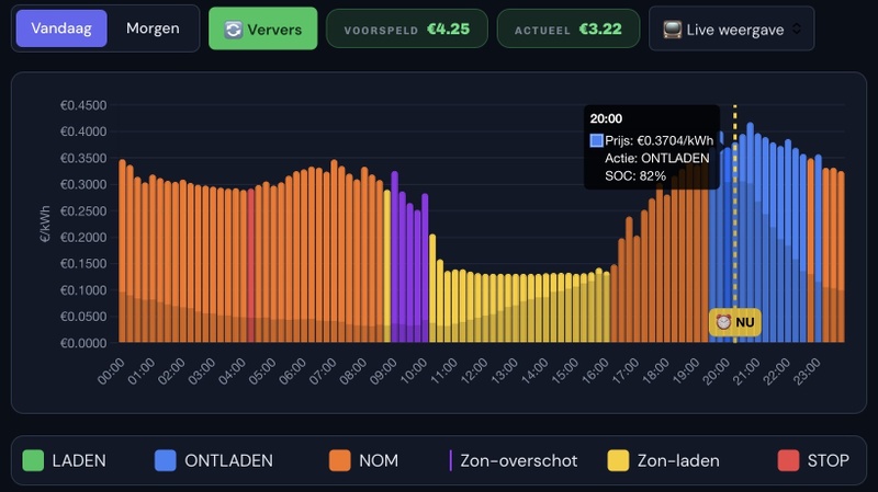

Ik heb precies dit wat jij beschrijft met de Homey opgezet.
Je hebt de app nodig die in deze topic wordt genoemd. Vervolgens configureer je die zodat jouw batterijen aan te sturen zijn vanuit Homey. Uiteraard moet je in de Zendure app de SF wel uit HEMS halen.
Als extra installeer je de Slim Laden app. Die gaat dan alle slimme dingen voor je doen die je noemde en leert ook van de dagelijks patroon. Werkt bij mij goed en ik ben er erg tevreden mee.
Om je een idee te geven hierbij een screenshot van de SlimLaden app hoe die vandaag werkte.
Afbeeldingslocatie: https://tweakers.net/i/n4xQYf6_lblSyW3c7u8pvvOiABY=/800x/filters:strip_icc():strip_exif()/f/image/iiPK6gyiFD7yzudsDcsRx34Z.jpg?f=fotoalbum_large

Dat ziet er heel mooi uit. Ik begrijp dat je dus niet zelf de voorwaarden heb ingesteld maar dat de app (Slim laden) dat zelf doet. Gaat dat dan een beetje goed? Zenki bakt er weinig van. Ik heb ook een elektrische auto die onregelmatig aan de lader staat, ontregeld dat Slim laden app dan niet ontzettend?
Met de Homey Zendure app en de Slim laden app lijkt het allemaal erg makkelijk. Is dat ook jou ervaring?

Dan moet ik eens kijken wat ik verkeerd doe, want wanneer ik de flow uitzet dan werkt SlimLaden niet meer. Terwijl ik toch de Zendure - lokaal HTTP als communicatie heb.
Afbeeldingslocatie: https://tweakers.net/i/R47eL6avs4n0Rn-KIfCvxD7cW9o=/x800/filters:strip_icc():strip_exif()/f/image/t1wSsNFXQtUAbNR8U9ym9hCT.jpg?f=fotoalbum_large

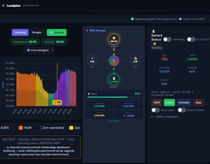

Alleen de 2e batterij doet niks. Ik krijg ook onderstaande foutmelding. Heeft dit met elkaar te maken?
Laadplan Controller9-8-2026, 08:15:05
[MQTTManager] [Zendure] Error sending action null: Cannot read properties of null (reading 'toUpperCase')
Afbeeldingslocatie: https://tweakers.net/i/ujxiwkZ9OrsuLdTawHT68RJoe4A=/800x/filters:strip_exif()/f/image/CT3BHnvj6Bubt8EvSkw6ckys.png?f=fotoalbum_large
Ik heb de volgende instellingen gebruikt, ik heb de batterijen via de officiele zendure als de niet officiele zendure app toegevoegd. Alleen werkt het nog steeds niet.
In onderstaande zie je dat 1 batterij werkt alleen de andere is geen leven in te krijgen.
Als ik hem handmatig in de zendure app op ontladen zet zie je wel in dit dashboard dat hij terug levertAfbeeldingslocatie: https://tweakers.net/i/FRYQ3G1SyzERT2x11kebTjlvi7A=/800x/filters:strip_exif()/f/image/HcdHWNvtOyOvpwDq6shGxCZY.png?f=fotoalbum_large
Het gekke is wel in onderstaand afbeelding zie ik 2 batterijen staan maar net erboven staat dat er maar 1 is.
Afbeeldingslocatie: https://tweakers.net/i/_vnjiYXQE0xTQ3S6HjRTNTE3dKM=/800x/filters:strip_exif()/f/image/IHnWHqjKoV8Jj7mmlekqwdwX.png?f=fotoalbum_large
Wat doe ik fout?

Even een check vraag: In de Zendure app op je telefoon, heb daar beide systemen uit HEMS gehaald?
Afbeeldingslocatie: https://tweakers.net/i/bf7i3osyq0uS0_Eu7b4LMTMF-2Q=/x800/filters:strip_icc():strip_exif()/f/image/aS4TpVik3B5XDyCV0Komq5nS.jpg?f=fotoalbum_large
