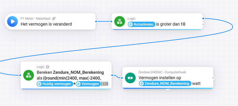

  • avdl72
KaEs schreef op woensdag 29 juli 2026 @ 10:05:
Dat ziet er heel mooi uit. Ik begrijp dat je dus niet zelf de voorwaarden heb ingesteld maar dat de app (Slim laden) dat zelf doet. Gaat dat dan een beetje goed? Zenki bakt er weinig van. Ik heb ook een elektrische auto die onregelmatig aan de lader staat, ontregeld dat Slim laden app dan niet ontzettend?
Met de Homey Zendure app en de Slim laden app lijkt het allemaal erg makkelijk. Is dat ook jou ervaring?
Ow ja wat ik nog vergeten was.
Je moet ook even de volgende flow van Martijn overnemen: martijn_van_eck in "Zendure Batterijen Slim aansturen met Athom Homey"

Wat doet deze aanvullende flow dan extra ten opzichte van Slimladen?
  • avdl72
KaEs schreef op woensdag 29 juli 2026 @ 22:11:
De SlimLaden app zorgt voor de intelligentie en deze flow zorgt ervoor dat je batterij goed wordt aangestuurd doorvoor.
@martijn_van_eck kan jij dit verder toelichten?

  • martijn_van_eck
  • Laatst online: 29-09 08:35
avdl72 schreef op donderdag 30 juli 2026 @ 10:57:
De slimladen app maakt dagelijks het meest optimale laadplan voor je accu. Hierin neemt hij je dagelijkse verbruikt en zonopwekking mee.
In begin periode was het nog niet mogelijk om de Zendure batterij rechtstreeks aan te sturen via slimladen. Het is wel altijd mogelijk geweest om dit op te lossen door slimladen app de koppelen via een flow. Dit heb ik indertijd zelf gemaakt en hier op Tweakers gedeeld.
tegenwoordig is het wel mogelijk om de Zendure rechtstreeks aan te sturen en zijn de flows overbodig.
Ben zelf erg tevreden over de app en de communicatie met de ontwikkelaar/community wanneer je tegen problemen aanloopt.

  • avdl72
martijn_van_eck schreef op vrijdag 31 juli 2026 @ 11:06:
Dan moet ik eens kijken wat ik verkeerd doe, want wanneer ik de flow uitzet dan werkt SlimLaden niet meer. Terwijl ik toch de Zendure - lokaal HTTP als communicatie heb.
Afbeeldingslocatie: https://tweakers.net/i/R47eL6avs4n0Rn-KIfCvxD7cW9o=/x800/filters:strip_icc():strip_exif()/f/image/t1wSsNFXQtUAbNR8U9ym9hCT.jpg?f=fotoalbum_large
  • martijn_van_eck
avdl72 schreef op vrijdag 31 juli 2026 @ 11:42:
Heb je de wizard doorlopen onder aan de pagina? Alleen de configuratie aanpassen is niet genoeg

  • avdl72
martijn_van_eck schreef op vrijdag 31 juli 2026 @ 13:29:
Bedankt.
Maar blijkbaar had ik gisteren niet goed getest. Ik heb de flow uitgeschakeld en SlimLaden werkt perfect.
Kan ik nu beginnen met opruimen van de flow en variabelen.

Ik heb sinds kort een AC2400+ ter vervanging van een slechte 2400. Ik probeer via de app de batterij aan te sturen maar merk dat die anders reageert dan vroeger. Ik weet niet of het aan het nieuwe toestel of de nieuwe firmware ligt (de 2400 had nog niet de 2.0 firmware, de 2400+ wel).
Als ik het vermogen instel via de flow, dan is er geen verschil in gedrag tussen een negatieve of positieve waarde. Als hij aan het laden is blijft hij laden aan de absolute waarde van het nieuwe vermogen.
Bv aan het laden aan 1000. Stel -1500 in om te ontladen —> laadt verder aan 1500.
Er moet dus een soort “mode switch” zijn vermoed ik die je ook in de Zendure app kan zien (zie screenshot).
Afbeeldingslocatie: https://tweakers.net/i/9rDHn96CiyHEt_aNvhfbvUXbJlM=/800x/filters:strip_icc():strip_exif()/f/image/yLDdrvldk63CfSccGEmm4iyR.jpg?f=fotoalbum_large
als ik daar van mode wissel, dan heb ik hetzelfde gedrag in homey maar voor de nieuwe modus.
nog mensen die dit herkennen?
