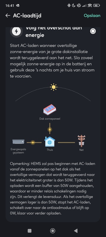

Ik ben overigens gestart met het aansturen van de batterijen via de Zendure app (HEMS). Mijn advies zal wel zijn om op een gegeven moment de batterijen aan te sturen via Home Assistant met bv Omnibattery of de Gielz/gast777 integratie. Hiermee worden de batterijen beter aangestuurd met als resultaat een hoger rendement.

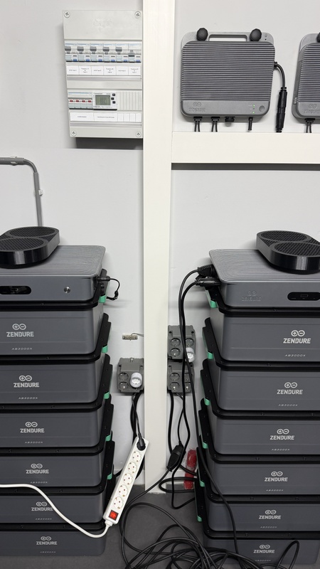

Mijn twee torentjes AC2400+ staan in de kelder. Geen vluchtweg en kortste weg naar de groepenkast.

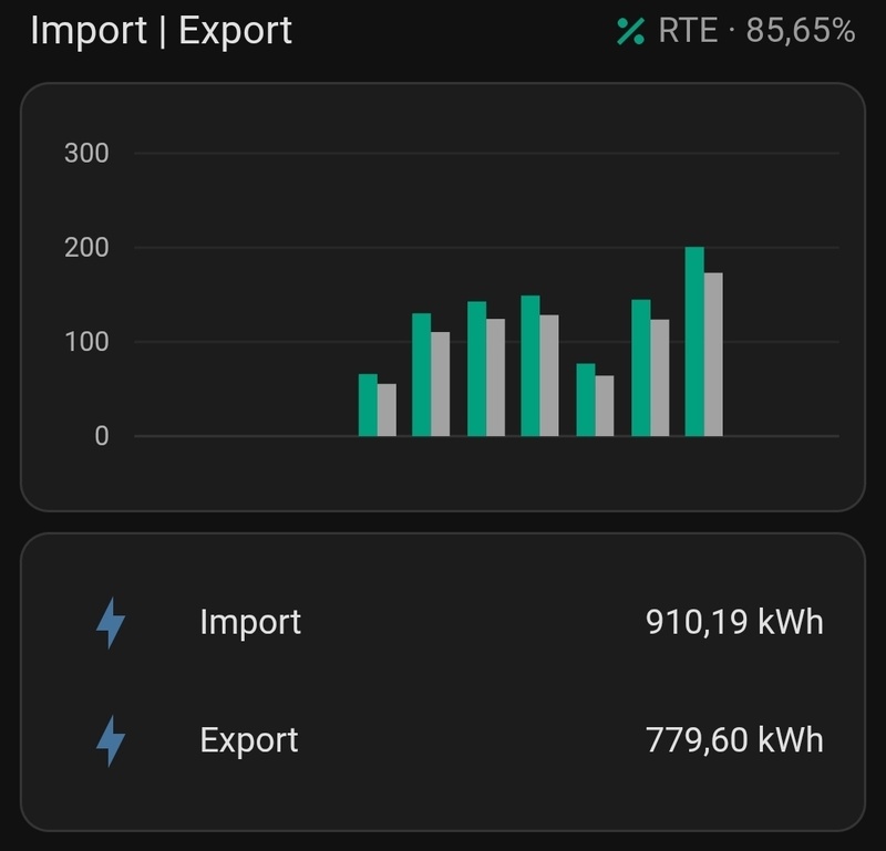

Ik heb hier 3x 800 zonder uitbreiding.
Efficiëntie lag rond de 85% van april tot eind september, en mijn sluipverbruik ligt ook rond die 125W. Al twijfel ik soms of ik niet beter als 3de een zwaardere had kunnen nemen...

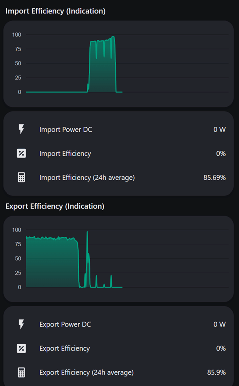

RemmyB83 schreef op zondag 25 oktober 2026 @ 12:11:
Hoe heb je die efficiency gemeten? En is het standbyverbruik daarin meegenomen? Want het lijkt mij onrealistisch hoog, zeker met drie units, die allemaal dus op een erg lage belasting draaien.
  • RemmyB83
  • Registratie: Augustus 2018
Andrehj schreef op zondag 25 oktober 2026 @ 12:30:

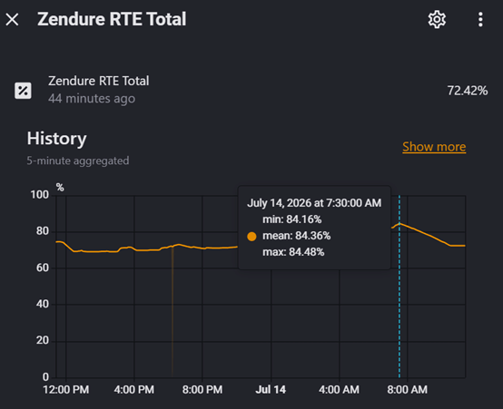

Geen idee hoe het precies wordt berekend, maar dit getal komt uit de Gielz integratie.
Maar ben het met je eens, dat het hoog is.

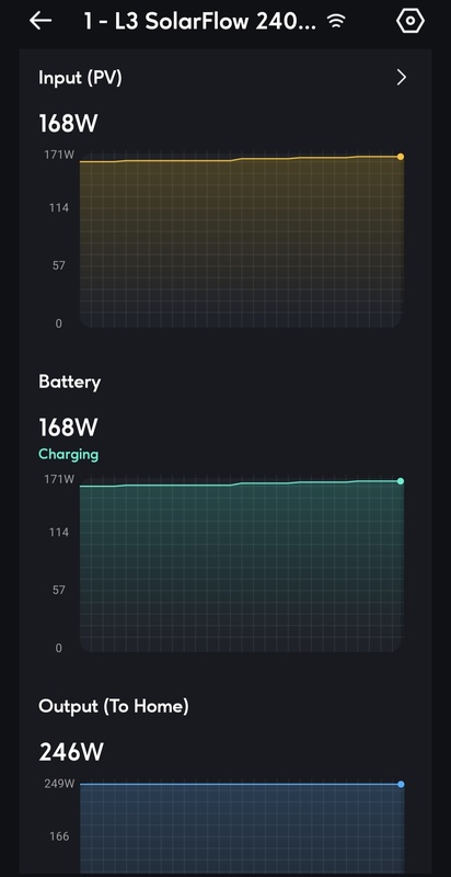

Afbeeldingslocatie: https://tweakers.net/i/yMbMCI3id6s3YDNAPAJumaFHDg8=/800x/filters:strip_icc():strip_exif()/f/image/P9n15uiMCdGNBWGdeuctzUPb.jpg?f=fotoalbum_large
[ Voor 3% gewijzigd door RemmyB83 op 25-10-2026 12:37 ]
🇳🇱🌞10kWp🔋5.7kWh Pijnacker Oost/West
RemmyB83 schreef op zondag 25 oktober 2026 @ 12:34:
Hoe meet Gielz dat? Gaat ie niet gewoon uit van wat de accu hem vertelt? Die zal zijn eigen standbyverbruik wel niet meedelen...
Je hebt pas een echte RTE als je zelf een kWh-meter tussen de accu en je huis plaatst (liefst pas in de meterkast, zodat je de leidingverliezen ook meeneemt) en daarin alle energie die je accu uit komt deel door alle energie die je erin hebt gestopt.
Al het andere is wat mij betreft struisvogelpolitiek.
Een mooie optie is wat mij betreft een ABB B21 (212 uitvoering, dus niet de 112, want die meet maar 1 kant op).
Let dus op dat veel kWh-meters voor in de meterkast niet zowel aanvoer als retour kunnen meten.
[ Voor 14% gewijzigd door Andrehj op 25-10-2026 12:42 ]

En veel meters meten geen blind vermogen,een slimme meter doet dat wel. Ik kom met de sf800 op vol vermogen,en met 15m 2,5 kwadraat kabel ertussen,op rte van 78 procent. Gemeten door de slimme meter van de netbeheerder.
1 PVoutput . Dongen NB
reneeke1970 schreef op zondag 25 oktober 2026 @ 12:47:
De door mij genoemde ABB B21 (of B23) 212-xxx doet dat overigens wel. Die meet ook het blindvermogen.

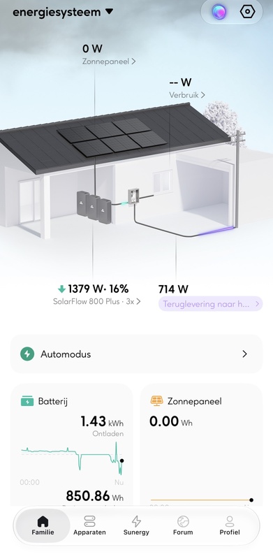

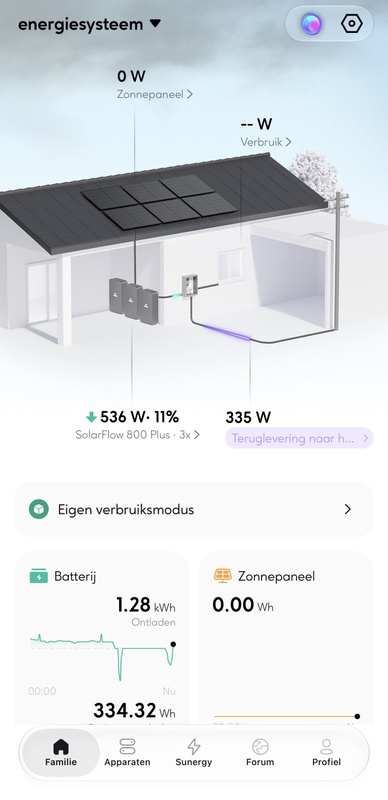

Als mijn SF800Pro2 batterij vol is levert hij de energie van de zonnepanelen direct aan het net.
Ik kan dus zien hoeveel watt er aan zonne energie in gaat en hoeveel er aan de 230V kant weer uit komt.
Dat zelfde kan ik ook zien bij mijn SMA 3 kW 3 fasen omvormer, ik kan je zeggen dat die SMA het bij lage vermogens beter doet met minder verliest dan de 800pro2.
En dan is die SMA al 5 jaar oud en de SF800Pro2 een nieuwe telg van Zendure van dit jaar

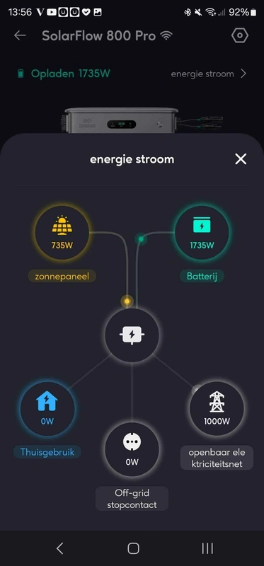

Polvo176 schreef op zondag 25 oktober 2026 @ 14:05:
Is de algemene gedachte, maar ik ben er al achter dat dit lang niet altijd opgaat.
Ben nu wel benieuwd hoe groot die verschillen zijn. Ik baal ook wel dat het vermogen van de zonnepanelen erg terug loopt als de accu bijna vol is...
Verder wel @Andrehj eens dat zonder goede meter er tussen, je jezelf voor de gek kan houden. Al had ik hier nog niet vernomen, dat er grote afwijkingen zitten tussen de interne meter van Zendure en een externe meter van bijv. Homewizard.

De recente testen tonen van diverse batterijen de lage rendementen in de 200-300 watt range aan. Hoe doet de 800 plus dit, heeft iemand dat al eens getest of resultaten van gevonden? Zou het een idee zijn een 800 te combineren met een 2400 en dan zo inregelen dat de 800 de basislast doet en de 2400 bijspringt voor de pieken (wasmachine, koken, waterkoker).
Flink naar gezocht en lijkt er op dat de RTE van een 2400 AC+ op 200W hoger is dan de 800 plus op 200W.
Wilde eerst ook meerdere 800 plus accu's doen en dan 'snacht rouleren (continue 200-250W 'snacht aan verbruik) maar als de 2400+ geen slechtere RTE heeft (had ik wel verwacht namelijk) dan weinig nut om moeilijk te doen.
Mensen met de 2400 AC+ die RTE bij 200-250W kunnen bevestigen (en ook bij de 800 plus) dan weten we het zeker?

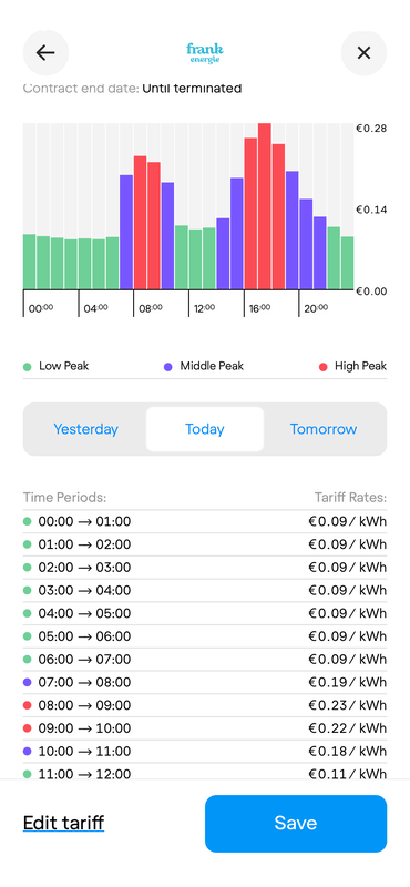

Ja, als je een dynamisch contract hebt. Heb net nog gekeken bij gaslicht.com maar dynamisch is op basis van mijn verbruik al ruim 20% duurder dan een gewoon contract. En dan moet je nog hopen dat de prijzen stabiel blijven. Betwijfel het.
Voordeel van de variabele nettarieven is wel dat je van te voren al weet wanneer de goedkope blokken zijn. En de dure.
Maar ik vraag mij wel af wat men gaat doen aan al die mensen die willen handelen op basis van het verschil...je krijgt dan alleen maar meer netcongestie.
Misschien gaan ze wel de terugleverkosten flink verhogen. Dat is het makkelijkste.

Zodra je een thuisbatterij hebt, zal je een groot deel van je stroomverbruik verschuiven naar de goedkoopste uren van de dag. Je laadt de batterij tijdens de lage tarieven en gebruikt die stroom vervolgens wanneer de prijzen hoog zijn.
Gisteren en vandaag zijn met tarieven rond de 13 cent natuurlijk wel positieve uitschieters, maar over het algemeen lukt het daarnaast nog steeds prima om met een dynamisch contract gemiddeld onder je genoemde 23 cent uit te komen.
Zo ligt de gemiddelde laadprijs van onze elektrische auto rond de 20 cent per kWh. En aangezien daar behoorlijk wat kWh's in gaan, drukt dat het totale gemiddelde tarief flink van de energierekening.
Wat mij betreft blijft dynamisch dus een prima keuze, zeker in combinatie met een thuisbatterij en de mogelijkheid om je grootverbruikers slim aan te sturen. Je profiteert dan juist van de prijsverschillen gedurende de dag.

  • Polvo176
  • Registratie: December 2022
  • Laatst online: 00:16
RemmyB83 schreef op zondag 25 oktober 2026 @ 14:21:
Niet veel verschil, maar andersom dan je verwacht, er is nu weinig zon, bij de SF800pro2 is het verschil tussen input en output 25 W en bij de SMA 20W
Bij deze lage vermogens zou je bij een zware omvormer juist meer verlies verwachten.
Voor de zonne input ben je altijd afhankelijk van de interne meting, voor de export gebruik ik Eastron kWh meters.
Dat terug lopen van het vermogen als de batterij bijna vol is is vervelend, maar het duurt maar betrekkelijk kort.
Persoonlijk vind ik het niet zo'n groot probleem.

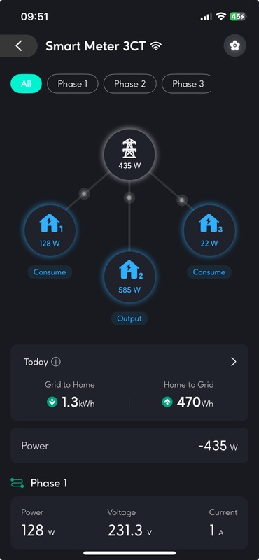

Zendure heeft geen interne meter, dat is net als de HW P1 meter een dongle die je aan de P1 poort moet gaan hangen.
het enige verschil is met HW dat deze nog een extra brigde heeft, de communicatie tussen de P1 en die brigde loopt niet via WiFi maar via LoRa ( grotere afstanden mogelijk ). de brigde heeft dan weer WiFi.
De enige andere manier is om die gegevens via een CT klem te krijgen, Zendure heeft daar zijn eigen 3CT meter voor en heeft nu pas een nieuwe versie uitgebracht, maar ook een shelly zou je hier kunnen gebruiken. let wel dat je het juiste model hebt in combinatie met de Zendure.
Hoe kom je daarbij?
Heb je de app wel eens goed bekeken?
Daar kun je in grafieken en getallen gewoon zien wat er in en uit gaat.

Maar niet zonder (een) gekoppelde P1-meter of CT-klemmen. Of praten we hier langs elkaar heen?

GJzon schreef op zondag 25 oktober 2026 @ 14:42:
Voor de prijs van een 2400+ heb je bijna 2 st. 800+ en meer capaciteit. Kiezen op basis van de RTE bij 250 W?? Wat is je winst? Van 85% naar 87?
Ik kijk liever naar de kWh-prijs en hoe ik die accu's optimaal kan benutten.
Heb enige wat ik wil is een duidelijke (enorme) toename van m'n eigen verbruik van de opgewekte zonne-energie zonder al te veel gedoe.
Is me in 2,5 maand dat ik accu's heb al aardig gelukt.
Maar goed, ieder is vrij om te kiezen.
RTE van 2400AC+ op 250W is al 85%??? ik dacht veel lager?

iets kunnen zien wat er in en uit gaat is heel wat anders dan dat een batterij op jouw verbruik / opwek zou kunnen reageren, en aangezien de batterij dat niet kan ruiken zal het die informatie toch ergens vandaan moeten halen.
en bij een slimme meter is dat je P1 poort, en dus via een P1 dongle of
alternatief dat je deze informatie zelf vanaf je hoofdaansluiting (dus bij je hoofdschakelaar zelf) gaat registeren d.m.v. CT-spoelen.
anders blijft handmatig dom laden/ontladen over, ook bij een Zendure SF800.
en ja, dat dom laden/ontladen kun je in je app zien.

Geloof het ook ja,iemand legt wat uit over rte aan de hand van afgelezen gegevens uit de app,en vervolgens haalt jan er een nom regeling bij,daar had niemand het over

Meubelmaker schreef op zondag 25 oktober 2026 @ 14:46:
Maar exclusief Zendure P1 meter?
Dat heb je goed gezien, Ik heb al 2 setjes en een P1 meter, daarom let ik daar nu niet op denk ik.
12,52m3 Vlakkeplaat +5°Zuid 35°Dakhoek + 2x300L en 2360WP+3400WP elektrisch,2x Zendure 2400AC+ + AB3000L en Alpha Innotec Hybrox 8

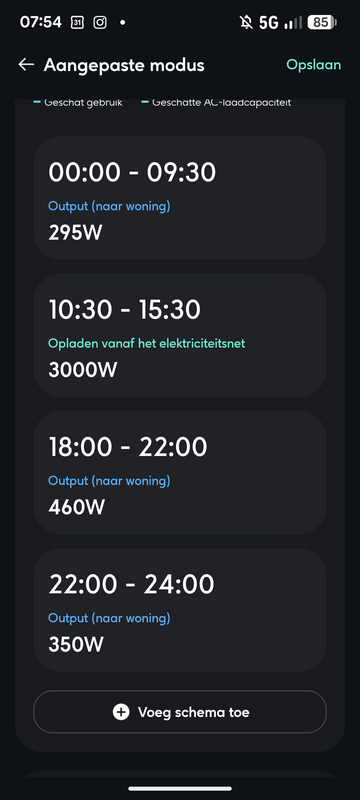

Weer terug naar Zenki modus. Geeft nu weer keurig aan wanneer hij gaat laden. Op het Zendure forum werd gesproken over storing.
Deze week kijken hoe het loopt
  • schnumi
schnumi
Discothéque! Boom cha!
Ook hier geeft de zenki modus weer een normaal schema aan, dus lijkt dat het opgelost is. We houden het in de gaten.
Zou het wel netjes vinden dat er vanuit zendure zelf dan wat gemeld word hoe of wat als er een storing is.
"The more you take the less you feel, The less you know the more you believe, The more you have the more it takes today"

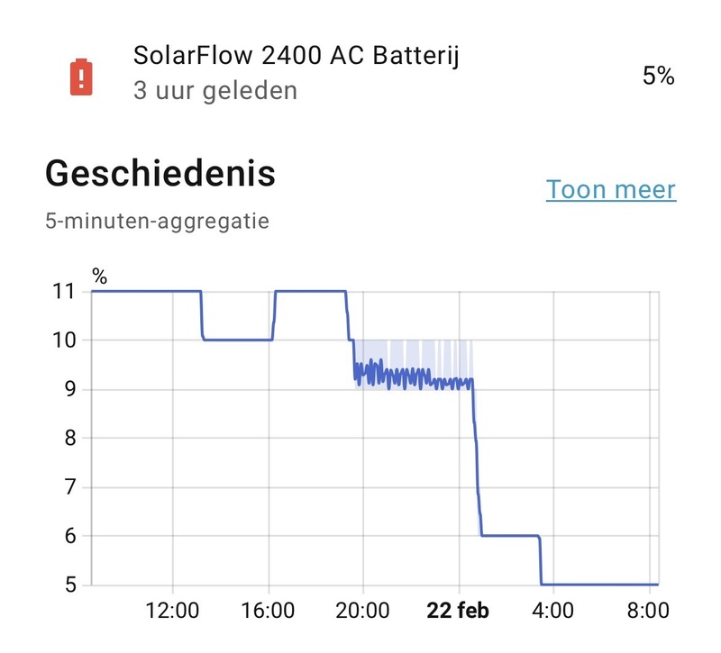

  • stefan14
  • Laatst online: 14:02

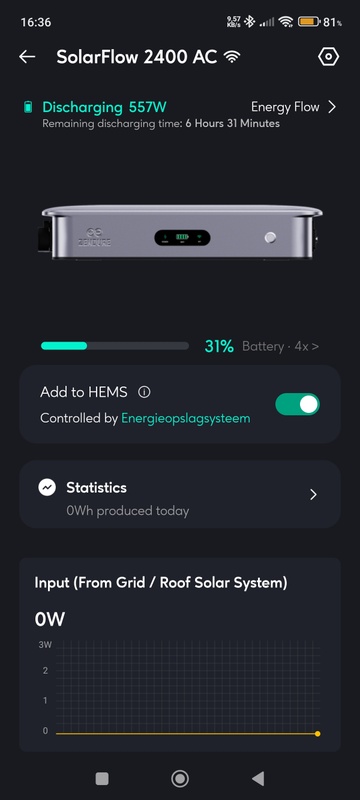

Iemand dit weleens gezien op een 2400 Pro met firmware 2.0.4?
Is zijn accu aan het laden met PV opwek, en zou tegelijkertijd zijn accu aan het ontladen zijn. Dat laatste lijkt niet te kloppen als ik naar mijn Shelly em3 kijk.
Afbeeldingslocatie: https://tweakers.net/i/_Fj-_NNZA1nlni237IoVaOWZ5zo=/x800/filters:strip_icc():strip_exif()/f/image/8B9NU7WrQifjIhqZsmkCxvSN.jpg?f=fotoalbum_large

stefan14 schreef op maandag 26 oktober 2026 @ 10:04:
Ja. Maar dan zelfs dat de API ook niet reageert op ontladen. Ze zijn het (in mijn geval met bug report) aan het onderzoeken.

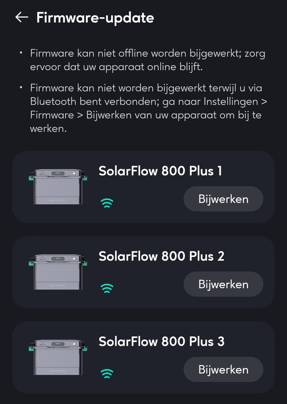

Mijn 2 AC2400+ kunnen geupgrade worden naar firmware V2.0.4 (nu nog V2.0.2). Ik kan helaas nergens release notes vinden. Iemand hier die wel gevonden of al geïnstalleerd? Aansturing hier via Gielz/Gast777.
  • Gramser
  • Registratie: Juli 2020
  • Laatst online: 21:32
Geïnstalleerd, geen problemen ondervonden icm nieuwste Gielz/Gast/HA Core versies.
