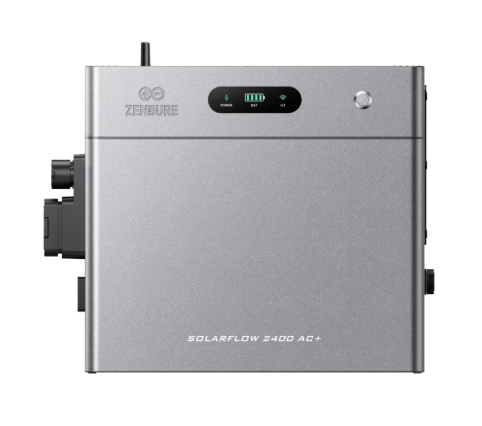

5. SolarFlow 2400 AC+ (Februari 2026)
Afbeeldingslocatie: https://tweakers.net/i/Pfyg1BdH0WWVnh5EWCKmAAtIvC8=/fit-in/4000x4000/filters:no_upscale():strip_exif()/f/image/lpVx0PCXitPb3yUPQgIloxm0.png?f=user_large
Technische Specificaties
Model: ZDSF2400AC+
AC Net
Nominale in-/uitgangsspanning230 V AC
Nominale in-/uitgangsfrequentie50 Hz
Nominaal AC-uitgangsvermogen800 W (standaard) / 2400 W (*Premium)
Nominale AC-uitgangsstroom3,5 A AC (standaard) / 10,4 A AC (*Premium)
Max. AC-ingangsvermogen3200 W
Max. AC-ingangsstroom13,9 A AC
Off-grid
Max. AC-uitgangsvermogen3200 VA
Max. AC-uitgangsstroom13,9 A AC
Max. AC-ingangsvermogen2400 VA
Max. AC-ingangsstroom10,4 A AC
Batterij
BatterijtypeLiFePO₄
Nominale energie2400 Wh
Nominale capaciteit50 Ah
Nominale spanning48 V DC
Max. laad-/ontlaadvermogen2400 W
Max. laad-/ontlaadstroom50 A DC
Laadtemperatuur0°C tot 55°C
Ontlaadtemperatuur-20°C tot 55°C
Laad-/ontlaadspanningsbereik37,5–54,75 V DC
Algemeen
BeschermingsklasseKlasse I
Arbeidsfactor0,8 (inductief) tot 0,8 (capaciteit)
Bedrijfstemperatuur-20°C tot 55°C
BehuizingsklasseIP65
Afmetingen (B × H × D)326 × 294 × 251 mm
Gewicht27,8 kg
BluetoothBluetooth 5.0; 2402–2480 MHz;
Max. zendvermogen: 20,0 dBm
Wi-FiWi-Fi 4 (IEEE 802.11 b/g/n); 2412–2472 MHz;
Batterij
BatterijtypeLiFePO₄
Algemeen
Gewicht27,8 kg
Afbeeldingslocatie: https://tweakers.net/i/6blpt-QAN1LX7S0sr_VQxfz1WRg=/800x/filters:strip_exif()/f/image/hHEtSRdDyVySAykXmzSu0tA4.png?f=fotoalbum_large
