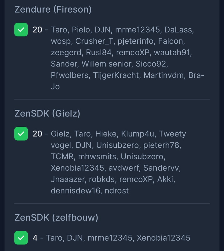

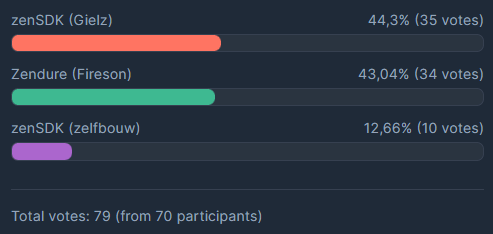

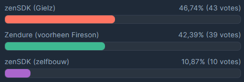

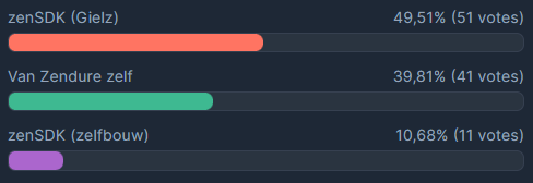

Werkt bij jou alles naar wens? Deel dan even wat jij gebruikt in deze poll: https://strawpoll.com/05ZdzxXvmn6

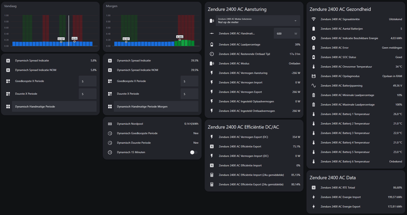

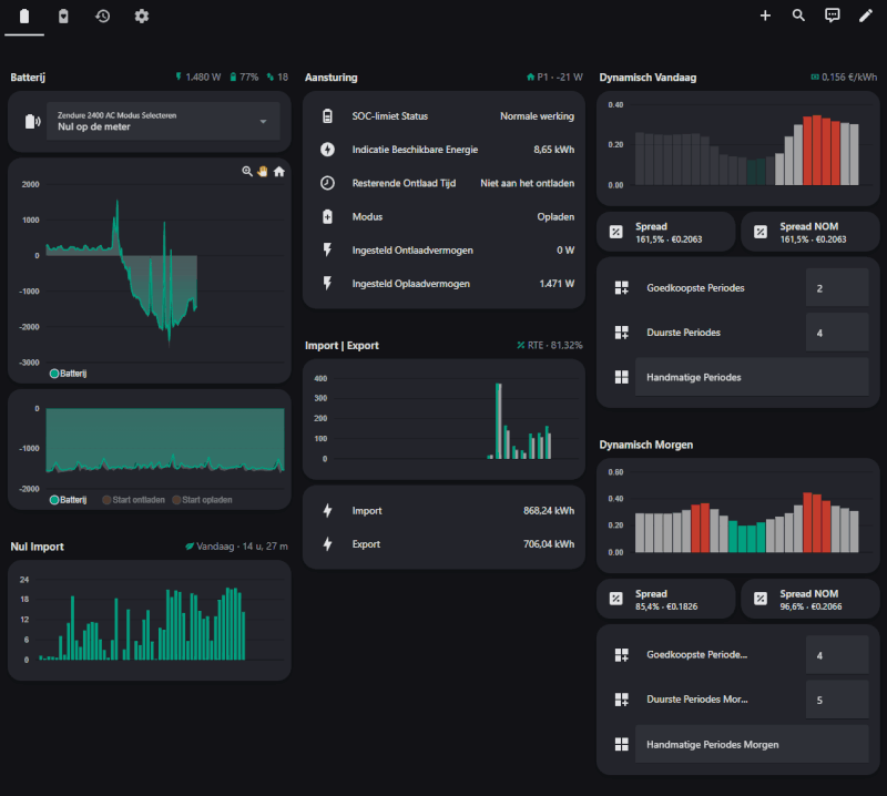

Afbeeldingslocatie: https://tweakers.net/i/_RuYg93b2vREJs2iA4NRydNLig0=/800x/filters:gifsicle():strip_exif()/f/image/ghrmjM1D8Wvnr9SXRrMdhd36.gif?f=fotoalbum_large
Modus opties
ModusWerkingDoel
StandbyZet volledig in standby en sensor.zendure_2400_ac_opslagmodus zal naar Opslaan in Flash gaan. Hierdoor is het ook 0 watt op een KWH MID Meter.100% standby, de batterij gebruikt nog ±0,2 kWh per dag.
HandmatigVia input_number.zendure_2400_ac_handmatig_vermogen kun je zelf aangeven wat de batterij doet. -watt voor ontladen en +watt voor opladen.Voor als je zelf aan de knoppen wilt draaien.
Nul op de meterConstant 0 op de meter behouden (-xx watt bij opladen en -xx watt bij ontladen). Je kunt het opladen finetunen via input_number.zendure_2400_ac_oplaadmarge waarbij je aangeeft hoeveel buffer/marge hij moet behouden tot 0 watt. Het ontladen kun je finetunen via input_number.zendure_2400_ac_ontlaadmarge waarbij je aangeeft hoeveel extra watt hij moet ontladen boven op 0 op de meter. Beide zijn handig om vaste kleine schommelingen in je huisverbruik standaard te compenseren.Zo min mogelijk energie importeren en exporteren.

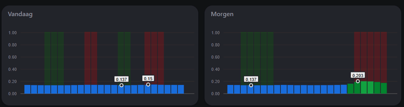

Dynamisch NOM⚠️ Let op: Alleen te gebruiken met Nordpool sensor. Vul als eerste in hoeveel uren je goedkoop wilt laden per dag via input_number.dynamisch_goedkoopste_x_periode_morgen (bijvoorbeeld 3 uur). Vervolgens vul je de overige duurste uren in via input_number.dynamisch_duurste_x_periode_morgen (bijvoorbeeld 21 uur). Wanneer sensor.dynamisch_goedkoopste_periode op JA staat zal er opgeladen worden indien sensor.dynamisch_spread_indicatie_nom hoger is dan input_number.dynamisch_minimale_spread. Wanneer de goedkoopste periode erg lang op JA staat zal hij pas weer laden wanneer de batterij ontladen is tot 90%. Na laden houdt hij constant 0 op de meter (-xx watt bij opladen en -xx watt bij ontladen) en voert dit dynamisch laden dagelijks uit.Alle goedkope energie uitspreiden over de dag.
Dynamisch NOM (Duur)⚠️ Let op: Alleen te gebruiken met Nordpool sensor. Vul als eerste in hoeveel uren je goedkoop wilt laden per dag via input_number.dynamisch_goedkoopste_x_periode_morgen (bijvoorbeeld 3 uur). Vervolgens vul je het aantal duurste uren in via input_number.dynamisch_duurste_x_periode_morgen (bijvoorbeeld 3 uur). Wanneer sensor.dynamisch_goedkoopste_periode op JA staat zal er opgeladen worden indien sensor.dynamisch_spread_indicatie hoger is dan input_number.dynamisch_minimale_spread. Wanneer de goedkoopste periode erg lang duurt zal hij pas weer laden wanneer de batterij ontladen is tot 90%. Is er nog ruimte, dan zal hij bij teruglevering extra laden. Wanneer sensor.dynamisch_duurste_periode op JA staat zal hij NOM ontladen. De rest van de tijd staat de batterij in standby.Alle goedkope energie specifiek gebruiken op de duurste uren.
Dynamisch Handelen + NOM⚠️ Let op: Alleen te gebruiken met Nordpool sensor. Vul als eerste in hoeveel uren je goedkoop zou willen laden per dag via input_number.dynamisch_goedkoopste_x_periode_morgen dit is bijvoorbeeld 3 uur. Vervolgens vul je de overige duurste uren in via input_number.dynamisch_duurste_x_periode_morgen dit is bijvoorbeeld 3 uur. Wanneer nu sensor.dynamisch_goedkoopste_periode op JA staat zal er opgeladen worden indien sensor.dynamisch_spread_indicatie hoger is dan input_number.dynamisch_minimale_spread. Wanneer sensor.dynamisch_goedkoopste_periode erg lang op JA staat zal hij pas weer gaan laden wanneer de batterij ontladen is tot 90%. Wanneer sensor.dynamisch_duurste_periode op JA staat zal hij op maximaal vermogen gaan ontladen en de rest van de tijd Nul op de meter.Energie inkopen en verkopen + NOM
Dynamisch Handelen⚠️ Let op: Alleen te gebruiken met Nordpool sensor. Vul als eerste in hoeveel uren je goedkoop wilt laden per dag via input_number.dynamisch_goedkoopste_x_periode_morgen (bijvoorbeeld 3 uur). Vervolgens vul je het aantal duurste uren in via input_number.dynamisch_duurste_x_periode_morgen (bijvoorbeeld 3 uur). Wanneer sensor.dynamisch_goedkoopste_periode op JA staat zal er opgeladen worden indien sensor.dynamisch_spread_indicatie hoger is dan input_number.dynamisch_minimale_spread. Wanneer sensor.dynamisch_duurste_periode op JA staat zal hij op maximaal vermogen ontladen. De rest van de tijd staat de batterij in standby.Energie inkopen en verkopen.
Alleen slim ontladenIdentiek aan Nul op de meter alleen zonder opladen.
Alleen slim opladenIdentiek aan Nul op de meter alleen zonder ontladen.
Opladen met 2400 wattSnel opladen op maximaal vermogen.
Ontladen met 2400 wattSnel ontladen op maximaal vermogen.
Aansturingslogboek

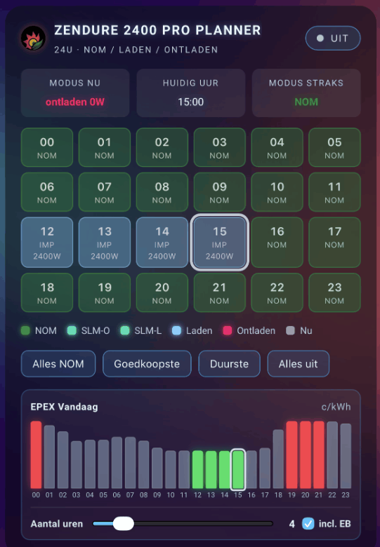

🔋 Planner voor Zendure (icm de aansturing van Zendure zelf) 🔋
InstallatieGithubhttps://github.com/Mediacj/zendure-schedule
ConnectieLokaal
SoortHACS integratie
ReleasenotesGithubhttps://github.com/Mediacj/zendure-schedule/releases
HandleidingWebsitehttps://energienerds.nl/i...ratie-anker-solix-zendure
Informatie
Je kunt per uur instellen of de batterij moet laden, ontladen, NOM draaien, slim laden/ontladen of niets doen. De integratie kan daarbij ook dynamische EPEX/Nord Pool-prijzen gebruiken om automatisch goedkope en dure uren te benutten. GitHub
Het handige is vooral:
- 📅 24 uur vooruit plannen per uur
- ⚡ Laden/ontladen met instelbaar vermogen
- 🔋 Per uur min/max SOC instellen
- 💰 Goedkoopste en duurste uren automatisch selecteren
- 🤖 Geen losse automations nodig: de backend voert het schema ieder uur uit
- 🖥️ Eigen overzichtelijke Home Assistant-card

gielz
Geen idee of dit binnen je eigen dashboard past maar hier gebruiken wij deze. De onderste grafiek is gemakkelijk over te nemen maar dan zonder de opkomst en ondergang lijn.
- Apexcharts
- 1 Sensor om P1 en de batterij te combineren.
Afbeeldingslocatie: https://tweakers.net/i/MIWV8swNqC9NKHSt_zphSyexIf8=/fit-in/4000x4000/filters:no_upscale():strip_exif()/f/image/b7kEb2pJSs5nOpB6a7KvDxfS.png?f=user_large
avdwerf schreef op donderdag 19 juni 2025 @ 16:10:
Heb de entities aangemaakt via de ZenSDK. Werkt allemaal prima. Iemand die al een leuke fancy kaart heeft gemaakt voor op het dashboard? Ik blijf voorlopig alleen uitlezen, aansturen doe ik nog even in Zendure app zelf.
Zendure-HA.com | Run Zendure your way — in Home Assistant
  • c0mplex1
  • Registratie: Juni 2025
  • Laatst online: 16-10 15:28
@gielz Zou je de code van de onderste grafiek willen delen?
Dit bespaart om niet opnieuw het wiel te hoeven uitvinden. :)
PV 4340Wp O/W | SolarFlow 2400AC+ | EV 65kWh | HAOS op RPi5
  • gielz
  • Laatst online: 20:57
gielz
Hierbij de grafiek, ik heb het config-template-card gedeelte er even uitgehaald voor de zonsopkomst en ondergang. In de header heb ik 2 dagelijkse nutsmeters die ik ook elders gebruik maar die kan je eventueel ook weghalen.
Voor het P1 vermogen inclusief batterij hanteer ik de onderstaande template sensor;
            (states('sensor.p1_meter_power') | float +
            (states('sensor.zendure_2400_ac_vermogen') | float * -1)) | round(0)
Afbeeldingslocatie: https://tweakers.net/i/xx95KKWWoIUKo6D4iVQckQy4s18=/fit-in/4000x4000/filters:no_upscale():strip_exif()/f/image/ZgnHjs8A8O2qVo5rtsKLXfKU.png?f=user_large

gielz
Ik liep er hier vaak tegen aan dat je in de homewizard app niet makkelijk bijvoorbeeld even de laatste 15minuten kunt tonen met 5 seconden interval en daarbij aangeeft wat de import en export is en hoe deze aansluit op het huisvermogen (grijs gekleurd). Ik gebruik daarom nu de onderstaande Home Assistant apexchart.
Zijn hier nog andere tweakers met mooie dashboards om inspiratie op te doen?
Afbeeldingslocatie: https://tweakers.net/i/yRYtADFxHdtB7bBEY5l5bZi6z4Y=/fit-in/4000x4000/filters:no_upscale():strip_exif()/f/image/bcOBoetyOTZYuhuKmYHh0Kcy.png?f=user_large

Bij grafiek 1 geef je aan via de restapi wat je wilt dat hij gaat laden. Vervolgens bij grafiek 2 wat hij daadwerkelijk van dit laden overneemt en met een cap van 2400 watt.
Lijkt mij op zich duidelijk omdat het ingesteld oplaadvermogen variabel is (grafiek 1) gaat de batterij ook variabel opladen (grafiek 2)
Aah oke. Ik heb de aansturing volledig in HEMS zelf zitten, gebruik HA alleen om uit te lezen. HEMS past dat dus continu aan op basis van de vraag/aanbod in mijn meterkast?

Ben niet echt bekend met HEMS, maar als het goed is stel je daar in hoe hij met je batterij om gaat. Heb je bijvoorbeeld een Shelly of een Ecotracker dan kun je daar naar kijken. Maar je zou nog even advies kunnen vragen in het algemene topic over HEMS en je huidige instellingen.

Voor de gene die nu een energy socket gebruiken en naar iets anders willen voor metingen buiten een KWH meter om. Ik ben nu de Shelly PM Mini Gen3 aan het testen;
https://www.bol.com/nl/nl...hAhA.4_13.14.ProductImage
Afbeeldingslocatie: https://tweakers.net/i/67-bRVCOFdo7ax07SqUqgRzLHLw=/fit-in/4000x4000/filters:no_upscale():strip_exif()/f/image/KWYZt53zxnUWFlwdNue9tq6m.png?f=user_large
  - resource: http://192.168.0.227/rpc/PM1.GetStatus?id=0   # IP-adres van je Shelly PM Mini Gen3 voor API
    scan_interval: 1
    sensor:
      - name: "Shelly Zendure 2400 AC Vermogen Aansturing API"
        value_template: "{{ value_json.apower | float }}"
        unique_id: Shelly_Zendure_2400_AC_Vermogen_Aansturing_API
        unit_of_measurement: "W"
        device_class: power

Afbeeldingslocatie: https://tweakers.net/i/oAvnKNE--ppN0fA6bHeIrqHsVk8=/fit-in/4000x4000/filters:no_upscale():strip_exif()/f/image/SZEzPOMf38YVPhQ5Fls5snbx.png?f=user_large
Heb nu alles omgebouwd en zal deze week het doortesten.

Dat was ook eerst hier het idee, waarom niet op een 4 seconden interval. Maar wanneer hij om de 4 seconden gaat kijken wat er moet gebeuren dan kan het zijn dat de P1 net nog zijn data moet verversen en je dus met oude data gaat werken. Hier ziet het er trouwens nu zo uit (laatste 30 minuten), dik tevreden;
*Batterij vermogen is omgedraaid in het dashboard - is laden + ontladen om gelijk te lopen met de P1.
Afbeeldingslocatie: https://tweakers.net/i/HoFR8S88kp0OairOtGxDeZpMrBE=/fit-in/4000x4000/filters:no_upscale():strip_exif()/f/image/QrNVAAHIf3yRl17KR1qspaf8.png?f=user_large
De overige sensoren meer uitlezen doe ik zelf voorlopig niet omdat de batterij dan zal bevriezen. Dit is standaard 15 seconden bij de overige sensoren. Ik heb nog wel een vraag open staan wat de rate limiter is van de API.
Mocht je zelf tot iets komen wat beter werkt in de praktijk deel het vooral hier! *O*

Afbeeldingslocatie: https://tweakers.net/i/7hj-bYKvATGFn636oNZItbNK_fc=/x800/filters:strip_exif()/f/image/oDuD7cqiKq1SA0fVsEkGdp0P.png?f=fotoalbum_large
Afbeeldingslocatie: https://tweakers.net/i/csbIwWdFhHilCrYK675MstR-T0Q=/x800/filters:strip_exif()/f/image/HY90jzCvXPDvdX07q54sjcS6.png?f=fotoalbum_large
Waarbij dan de IF checkt in de 1e stap op:
Afbeeldingslocatie: https://tweakers.net/i/yve0bXiF7jgdIjO7MDSCQLUoiBs=/x800/filters:strip_exif()/f/image/v2dKrXrX7VmVhKleCFCHZD87.png?f=fotoalbum_large
En voor de 2e stap op:
Afbeeldingslocatie: https://tweakers.net/i/hbzxVupoi59ZQk70E4wyMIlO1Ck=/x800/filters:strip_exif()/f/image/SgAncMA72ytyIbQJB5IeQohB.png?f=fotoalbum_large
Hopelijk helpt dat in het begrijpelijk maken?

  • Taro
Taro
Aziraphale schreef op maandag 7 juli 2025 @ 10:02:
@Taro Ik ben er mee aan het stoeien en begin het wat te doorgronden (en ik zal het aan de gang krijgen, al is het alleen maar om het te snappen :Y ), maar ik vroeg me nog wel af wat het verschil is tussen de manier via HA en de Electricity Price Mode in HEMS. Komt die twee niet eigenlijk op hetzelfde neer?
Mijn automatisering vs HEMS bedoel je?
Heb 5 knoppen (booleans) gemaakt die te combineren zijn:
  • Onder de 20 cent laden
  • Goedkoopste 5 uren laden (op zondag: 6 ivm 100%)
  • Duur ontladen
  • EV laden uit de accu's
  • NOM
En mijn automatisering houdt daar dan rekening mee. Bijv.:
  • 5 duurste uren onder de 35 cent: Gemiddeld ontladen
  • 5 duurste uren boven de 35 cent: Maximaal ontladen
  • 5 goedkoopste uren: Maximaal laden
  • Onder de 20 cent, maar niet de goedkoopste uren: Smart charging
  • Boven de 20 cent, maar niet de duurste uren: Smart discharging
  • Anders: NOM.
Waarbij 5 duurste uren betekent: 3 duurste in de avond en 2 duurste in de ochtend. Gemiddeld gezien zijn dat de duurste 5 van de dag én je zorgt ervoor dat je accu's de rest van de tijd voldoende kWh's hebben voor NOM én dat ze volledig leeg zijn voordat het laden begint.
Vandaag einde ochtend duur ontladen uitgezet, goedkoop inkopen uit, onder de 20 cent laden aan en draait nu NOM t/m morgen 13:00 als er weer een paar uur geladen gaat worden.
Afbeeldingslocatie: https://tweakers.net/i/HHbzkxY6nNF6cFJ8_OChjW55ROc=/fit-in/4000x4000/filters:no_upscale():strip_exif()/f/image/PAjQxnqHEkUMTJRNtSn5zELq.png?f=user_large
Paar dagen gelezen had ik wel goedkoop inkopen en duur ontladen aan (Y-as begint bij -7000 Watt):
Afbeeldingslocatie: https://tweakers.net/i/DgJd8F1x-aPh0mPLlYNfHMQd3Lk=/fit-in/4000x4000/filters:no_upscale():strip_exif()/f/image/jOYas5Xug6Q0BUSCnLOyV2ov.png?f=user_large
Dus nee, niet (exact) hetzelfde als HEMS. Heb Zendure wel uitgebreide feedback gegeven over HEMS, dus hopelijk is dit spoedig ook native mogelijk :)
