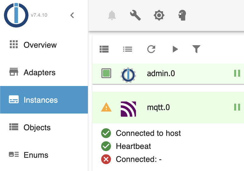

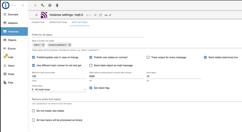

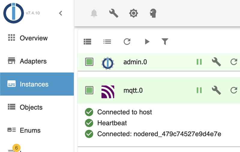

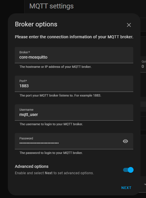

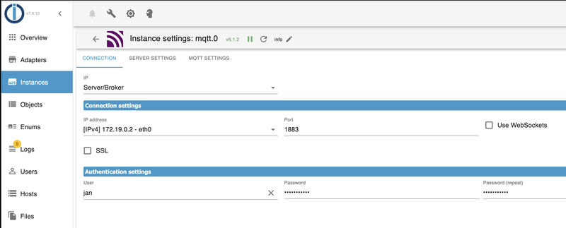

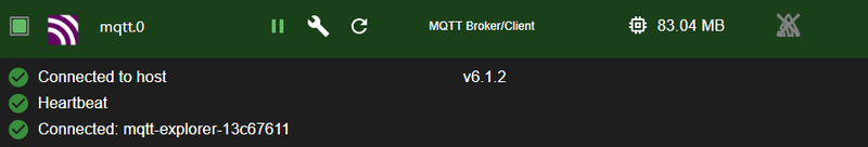

2. MQTT broker/client adapter installeren in ioBroker:
  1. ga naar adapters binnen ioBroker en geef in het zoekveld MQTT broker op
  2. kies voor MQTT broker/client
  3. klik op de 3 puntjes rechtsboven en klik vervolgens op de + voor installatie
  4. zorg dat de instellingen overeenkomen met de afbeeldingen hieronder
Afbeeldingslocatie: https://tweakers.net/i/Mztfs9ZALTMKQ1ii7fUnx64NC7w=/800x/filters:strip_exif()/f/image/aHd2wfbsIgMV0O9HbNUGzcoS.png?f=fotoalbum_large
Afbeeldingslocatie: https://tweakers.net/i/ujGDDy1tY0RXVYInp0-vx59I9vQ=/800x/filters:strip_exif()/f/image/X4Uydyz9n6olYYKmlpe6Wspp.png?f=fotoalbum_large
Afbeeldingslocatie: https://tweakers.net/i/mx6u-BF7sK1NiMg2qBmph4YLDIQ=/800x/filters:strip_exif()/f/image/Ea919ajmGI4FAo6g6USNJy5R.png?f=fotoalbum_large
Onder Instances kun je de geinstalleerde adapters terugvinden en configureren.

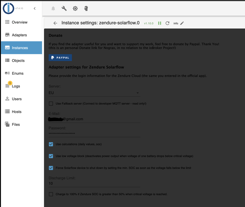

3. Zendure adapter installeren in ioBroker:
Om te voorkomen dat je uit de app wordt uitgelogd zodra je deze adapter gebruikt, kun je het beste een nieuw Zendure-account aanmaken in de app met een ander e-mailadres. Vervolgens kun je je Hypers delen(onder Profile, Device Sharing in de app) met dit nieuwe account.
Zodra dit is gedaan, kun je met het nieuwe account inloggen bij de Zendure-ioBroker-adapter, terwijl je in de app ingelogd blijft met je oorspronkelijke account.
  1. ga naar adapters binnen ioBroker en geef in het zoekveld zendure op
  2. kies voor Zendure Solarflow
  4. kies voor de EU server en geef je Zendure login op
  5. vink de 3 keuzen aan

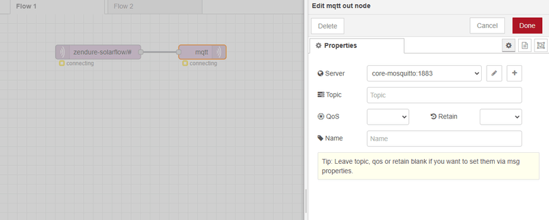

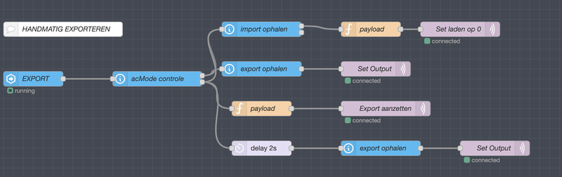

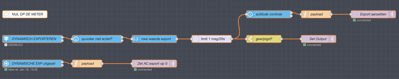

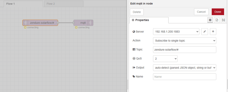

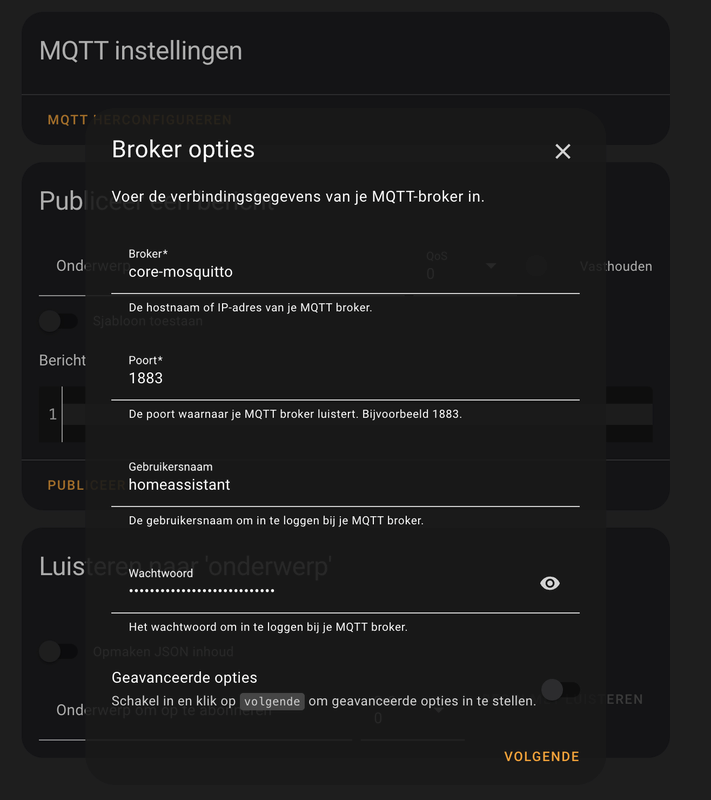

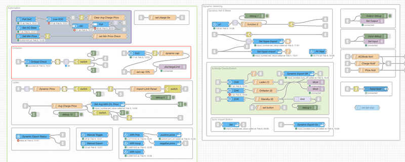

4. Bridge maken in node-red tussen de MQTT server van ioBroker en je eigen MQTT server:
Ik heb onder node-red een bridge van de iobroker mqtt server naar mijn eigen HA mqtt server gemaakt, dat is alles wat je nodig hebt vanaf dat moment kun je onder node-red flows maken of vanuit HA automations.
Als je nog geen node-red in HA gebruikt kun je die het beste via de add-ons van HA installeren.
Zorg er ook voor dat je de node-red HA websocket installeert, dan kun je o.a. de flows via een switch in HA uit en aanzetten.
Afbeeldingslocatie: https://tweakers.net/i/ncJMDAXZDQZEdS5crrWVHlykA1s=/800x/filters:strip_exif()/f/image/4Lsw1qgUPGVQG6GjmCMnTwXA.png?f=fotoalbum_large
Afbeeldingslocatie: https://tweakers.net/i/sE1Z7h1I8gTCJ2pxyRqKvAlal9o=/800x/filters:strip_exif()/f/image/lZsJrx8YqS7Qj831ngjkP9Uf.png?f=fotoalbum_large
Afbeeldingslocatie: https://tweakers.net/i/cTkuMDebF58Y3Iv15OHgVivswb0=/800x/filters:strip_exif()/f/image/rTditYyy00NyseA7TetZqdIz.png?f=fotoalbum_large
Als dit allemaal goed gegaan is kun je nu in je mqtt server de Zendure states terugvinden:
Afbeeldingslocatie: https://tweakers.net/i/a6RESjy7qgfZiC-WP0xjs5oNzgY=/x800/filters:strip_exif()/f/image/cQeUl7VKrYQkczbyLolOpKbl.png?f=fotoalbum_large
Vanaf nu is de koppeling eigenlijk compleet en kun je vanuit de mqtt explorer, HA automations of node-red je Hyper gaan aansturen.

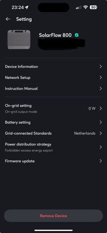

LET OP:
Zorg ervoor dat je binnen de app bij Energieplan geen enkele optie hebt aanstaan anders werkt het aansturen niet. Ook op diepere niveau's binnen Energieplan.
Hieronder een paar voorbeeld commando's via MQTT:
Als je wilt importeren of exporteren moet je eerst zorgen dat de ACmode goed staat. Mqtt topic:
zendure-solarflow/0/gDa3tb/<device-id>/control/acMode/set
geef je voor laden een 1 en voor exporteren een 2.
Vervolgens stuur je de waarde voor export naar:
zendure-solarflow/0/gDa3tb/<device-id>/control/setOutputLimit/set
of voor laden naar:
zendure-solarflow/0/gDa3tb/<device-id>/control/setInputLimit/set
Vergeet niet om bij <device-id> je eigen device-id te plaatsen, die kun je vinden als je eenmaal een connectie met de io.Broker mqtt server hebt gemaakt.

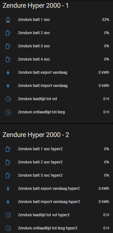

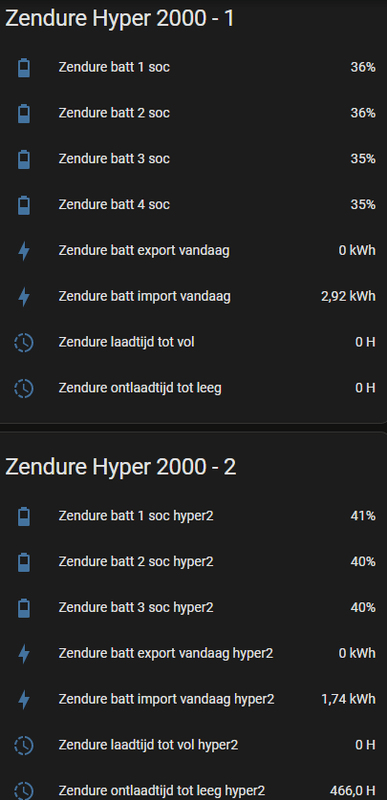

5. De Zendure MQTT sensoren in HA aanmaken:
Hieronder de mqtt sensoren die je kunt aanmaken en straks ook nodig hebt voor de node-red flows, vergeet niet de juiste notatie van mqtt, sensor bovenaan toe te voegen als je nog niet eerder mqtt sensoren in HA hebt aangemaakt, en het <device-id>, <serienr_hyper> en <serienr-battX> aan te passen.
opbouw HA configuratie:

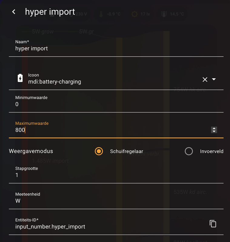

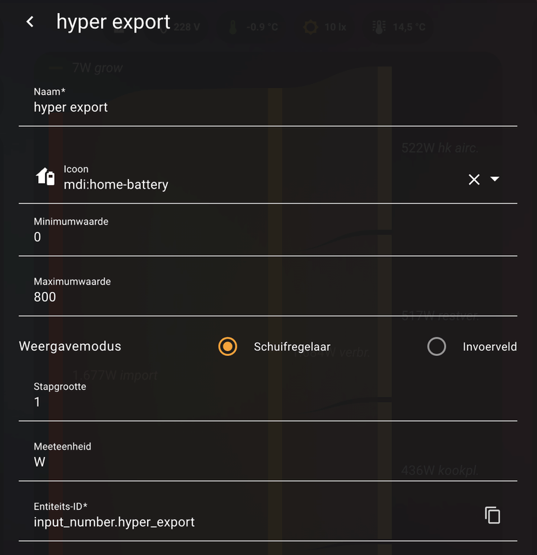

6. node-red flow "handmatig laden":
Voorbeeld van hoedat je in HA via een input_numer die je met de helper functie kunt aanmaken een slider maakt om handmatig de waarde voor laden in te stellen. In mijn voorbeeld zie je het veld input_number.hyper_import in de eerste node(als je die aanklikt), dat is de HA helper die ik heb aangemaakt om de waarde vanuit HA door te geven naar deze flow. Dus die moet jezelf ook aanmaken:
Afbeeldingslocatie: https://tweakers.net/i/Hd6kkAHEKxHODIh-remUW75p27M=/x800/filters:strip_exif()/f/image/HKsYietejEEsGVYmO1nduM9q.png?f=fotoalbum_large
Vergeet ook niet na het importeren van deze flow in node-red, om de topics hieronder aan te passen met je eigen deviceid!
De flow lijkt ingewikkeld maar bovenin controleer ik eerst of export al aanstaat en die zet ik dan ook eventueel uit zodat de 2 processen import/export elkaar niet in de weg zitten. Verder controleer ik eerst of acmode wel op import staat en zo niet zet ik acmode op de juiste waarde.
Afbeeldingslocatie: https://tweakers.net/i/ooNnj6M2cU8qFpcvCQBD995kiBo=/800x/filters:strip_exif()/f/image/hi5rawgZ5mOMYUWldxDzbIHE.png?f=fotoalbum_large
De node-red flow die je kunt importeren:
JSON:
[{"id":"deb6472c24d7dd68","type":"server-state-changed","z":"4357f0b9551a8e4d","name":"LADEN (import)","server":"1190584e6afd2564","version":6,"outputs":1,"exposeAsEntityConfig":"","entities":{"entity":["input_number.hyper_import"],"substring":[],"regex":[]},"outputInitially":false,"stateType":"num","ifState":"","ifStateType":"num","ifStateOperator":"gt","outputOnlyOnStateChange":true,"for":"0","forType":"num","forUnits":"minutes","ignorePrevStateNull":false,"ignorePrevStateUnknown":false,"ignorePrevStateUnavailable":false,"ignoreCurrentStateUnknown":false,"ignoreCurrentStateUnavailable":false,"outputProperties":[{"property":"payload","propertyType":"msg","value":"","valueType":"entityState"},{"property":"data","propertyType":"msg","value":"","valueType":"eventData"},{"property":"topic","propertyType":"msg","value":"","valueType":"triggerId"}],"x":100,"y":1200,"wires":[["cf8276fc4378460f"]]},{"id":"d0c4e8ecd10de3ad","type":"mqtt out","z":"4357f0b9551a8e4d","name":"Set Input(laden)","topic":"zendure-solarflow/0/gDa3tb/device-id/control/setInputLimit/set","qos":"","retain":"true","respTopic":"","contentType":"","userProps":"","correl":"","expiry":"","broker":"a4502226a97fecb5","x":780,"y":1180,"wires":[]},{"id":"cf8276fc4378460f","type":"api-current-state","z":"4357f0b9551a8e4d","name":"acMode controle","server":"1190584e6afd2564","version":3,"outputs":2,"halt_if":"1","halt_if_type":"num","halt_if_compare":"is","entity_id":"sensor.zendure_acmode","state_type":"num","blockInputOverrides":true,"outputProperties":[{"property":"payload","propertyType":"msg","value":"","valueType":"entityState"},{"property":"data","propertyType":"msg","value":"","valueType":"entity"}],"for":"0","forType":"num","forUnits":"minutes","override_topic":false,"state_location":"payload","override_payload":"msg","entity_location":"data","override_data":"msg","x":330,"y":1200,"wires":[["928559588423b165","289f142b4450d997"],["5b48afae79962d07","3aee97ee8794d651","289f142b4450d997"]]},{"id":"6716e95cdebea2b7","type":"mqtt out","z":"4357f0b9551a8e4d","name":"Import aanzetten","topic":"zendure-solarflow/0/gDa3tb/device-id/control/acMode/set","qos":"","retain":"true","respTopic":"","contentType":"","userProps":"","correl":"","expiry":"","broker":"a4502226a97fecb5","x":790,"y":1260,"wires":[]},{"id":"5b48afae79962d07","type":"function","z":"4357f0b9551a8e4d","name":"payload","func":"msg.payload = 1;\nreturn msg;","outputs":1,"timeout":"","noerr":0,"initialize":"","finalize":"","libs":[],"x":540,"y":1260,"wires":[["6716e95cdebea2b7"]]},{"id":"0f302315a381424a","type":"mqtt out","z":"4357f0b9551a8e4d","name":"Set Imput(laden)","topic":"zendure-solarflow/0/gDa3tb/device-id/control/setInputLimit/set","qos":"","retain":"true","respTopic":"","contentType":"","userProps":"","correl":"","expiry":"","broker":"a4502226a97fecb5","x":1020,"y":1340,"wires":[]},{"id":"3aee97ee8794d651","type":"delay","z":"4357f0b9551a8e4d","name":"","pauseType":"delay","timeout":"2","timeoutUnits":"seconds","rate":"1","nbRateUnits":"1","rateUnits":"second","randomFirst":"1","randomLast":"5","randomUnits":"seconds","drop":false,"allowrate":false,"outputs":1,"x":540,"y":1340,"wires":[["db51498a54f686fb"]]},{"id":"928559588423b165","type":"api-current-state","z":"4357f0b9551a8e4d","name":"import ophalen","server":"1190584e6afd2564","version":3,"outputs":1,"halt_if":"","halt_if_type":"num","halt_if_compare":"is","entity_id":"input_number.hyper_import","state_type":"num","blockInputOverrides":true,"outputProperties":[{"property":"payload","propertyType":"msg","value":"","valueType":"entityState"},{"property":"data","propertyType":"msg","value":"","valueType":"entity"}],"for":"0","forType":"num","forUnits":"minutes","override_topic":false,"state_location":"payload","override_payload":"msg","entity_location":"data","override_data":"msg","x":560,"y":1180,"wires":[["d0c4e8ecd10de3ad"]]},{"id":"db51498a54f686fb","type":"api-current-state","z":"4357f0b9551a8e4d","name":"import ophalen","server":"1190584e6afd2564","version":3,"outputs":1,"halt_if":"","halt_if_type":"num","halt_if_compare":"is","entity_id":"input_number.hyper_import","state_type":"num","blockInputOverrides":true,"outputProperties":[{"property":"payload","propertyType":"msg","value":"","valueType":"entityState"},{"property":"data","propertyType":"msg","value":"","valueType":"entity"}],"for":"0","forType":"num","forUnits":"minutes","override_topic":false,"state_location":"payload","override_payload":"msg","entity_location":"data","override_data":"msg","x":780,"y":1340,"wires":[["0f302315a381424a"]]},{"id":"d0f7b33d25d372a5","type":"mqtt out","z":"4357f0b9551a8e4d","name":"Set Output op 0","topic":"zendure-solarflow/0/gDa3tb/device-id/control/setOutputLimit/set","qos":"","retain":"true","respTopic":"","contentType":"","userProps":"","correl":"","expiry":"","broker":"a4502226a97fecb5","x":960,"y":1100,"wires":[]},{"id":"289f142b4450d997","type":"api-current-state","z":"4357f0b9551a8e4d","name":"export ophalen","server":"1190584e6afd2564","version":3,"outputs":2,"halt_if":"0","halt_if_type":"num","halt_if_compare":"gt","entity_id":"input_number.hyper_export","state_type":"num","blockInputOverrides":true,"outputProperties":[{"property":"payload","propertyType":"msg","value":"","valueType":"entityState"},{"property":"data","propertyType":"msg","value":"","valueType":"entity"}],"for":"0","forType":"num","forUnits":"minutes","override_topic":false,"state_location":"payload","override_payload":"msg","entity_location":"data","override_data":"msg","x":560,"y":1100,"wires":[["c40d21499faec940"],[]]},{"id":"c40d21499faec940","type":"function","z":"4357f0b9551a8e4d","name":"payload","func":"msg.payload = 0;\nreturn msg;","outputs":1,"timeout":"","noerr":0,"initialize":"","finalize":"","libs":[],"x":760,"y":1100,"wires":[["d0f7b33d25d372a5"]]},{"id":"1190584e6afd2564","type":"server","name":"Home Assistant","version":5,"addon":false,"rejectUnauthorizedCerts":true,"ha_boolean":"y|yes|true|on|home|open","connectionDelay":true,"cacheJson":true,"heartbeat":false,"heartbeatInterval":"30","areaSelector":"friendlyName","deviceSelector":"friendlyName","entitySelector":"friendlyName","statusSeparator":"at: ","statusYear":"hidden","statusMonth":"short","statusDay":"numeric","statusHourCycle":"h23","statusTimeFormat":"h:m","enableGlobalContextStore":true},{"id":"a4502226a97fecb5","type":"mqtt-broker","name":"ioBroker","broker":"http://192.168.2.114/","port":1883,"clientid":"","autoConnect":true,"usetls":false,"protocolVersion":4,"keepalive":60,"cleansession":true,"autoUnsubscribe":true,"birthTopic":"","birthQos":"0","birthRetain":"false","birthPayload":"","birthMsg":{},"closeTopic":"","closeQos":"0","closeRetain":"false","closePayload":"","closeMsg":{},"willTopic":"","willQos":"0","willRetain":"false","willPayload":"","willMsg":{},"userProps":"","sessionExpiry":""}]
De overige flows ga ik hieronder plaatsen in vervolg reacties want het starttopic zit aan de max.

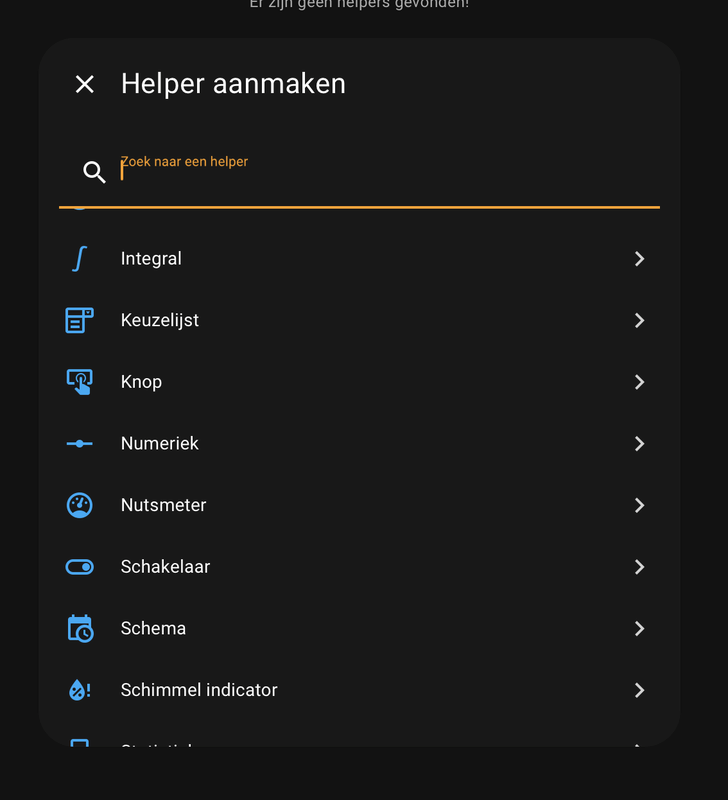

7. node-red flow "handmatig exporteren":
Zelfde idee als bij stap 6 maar dan voor exporteren, ook hiervoor moet je eerst een helper aanmaken: input_number.hyper_export en de device-id aanpassen naar je eigen id in de topics.
Afbeeldingslocatie: https://tweakers.net/i/VHN-llbvQsnfQyAThwRypGDoWK0=/x800/filters:strip_exif()/f/image/mQcqb7WaE4Z1ZRGzJ65i0y7c.png?f=fotoalbum_large
Afbeeldingslocatie: https://tweakers.net/i/bN92Ux5VFqsaMqaaVG3eD0SoHFs=/800x/filters:strip_exif()/f/image/xdZ8bIXZzntihWc0MhCUxT79.png?f=fotoalbum_large
de flow:
JSON:
[{"id":"2de021ad313b5188","type":"server-state-changed","z":"4357f0b9551a8e4d","name":"EXPORT","server":"1190584e6afd2564","version":6,"outputs":1,"exposeAsEntityConfig":"","entities":{"entity":["input_number.hyper_export"],"substring":[],"regex":[]},"outputInitially":false,"stateType":"num","ifState":"","ifStateType":"num","ifStateOperator":"gt","outputOnlyOnStateChange":true,"for":"0","forType":"num","forUnits":"minutes","ignorePrevStateNull":false,"ignorePrevStateUnknown":false,"ignorePrevStateUnavailable":false,"ignoreCurrentStateUnknown":false,"ignoreCurrentStateUnavailable":false,"outputProperties":[{"property":"payload","propertyType":"msg","value":"","valueType":"entityState"},{"property":"data","propertyType":"msg","value":"","valueType":"eventData"},{"property":"topic","propertyType":"msg","value":"","valueType":"triggerId"}],"x":80,"y":1620,"wires":[["f18fa3a4f323e11a"]]},{"id":"a42428ccca142565","type":"mqtt out","z":"4357f0b9551a8e4d","name":"Set Output","topic":"zendure-solarflow/0/gDa3tb/device-id/control/setOutputLimit/set","qos":"","retain":"true","respTopic":"","contentType":"","userProps":"","correl":"","expiry":"","broker":"a4502226a97fecb5","x":770,"y":1600,"wires":[]},{"id":"f18fa3a4f323e11a","type":"api-current-state","z":"4357f0b9551a8e4d","name":"acMode controle","server":"1190584e6afd2564","version":3,"outputs":2,"halt_if":"2","halt_if_type":"num","halt_if_compare":"is","entity_id":"sensor.zendure_acmode","state_type":"num","blockInputOverrides":true,"outputProperties":[{"property":"payload","propertyType":"msg","value":"","valueType":"entityState"},{"property":"data","propertyType":"msg","value":"","valueType":"entity"}],"for":"0","forType":"num","forUnits":"minutes","override_topic":false,"state_location":"payload","override_payload":"msg","entity_location":"data","override_data":"msg","x":330,"y":1620,"wires":[["494a9bb04d75e95c","cd21e35e12fa3492"],["d03f52c5948270e3","2a9f25d2c05ce548","cd21e35e12fa3492"]]},{"id":"d03f52c5948270e3","type":"delay","z":"4357f0b9551a8e4d","name":"","pauseType":"delay","timeout":"2","timeoutUnits":"seconds","rate":"1","nbRateUnits":"1","rateUnits":"second","randomFirst":"1","randomLast":"5","randomUnits":"seconds","drop":false,"allowrate":false,"outputs":1,"x":540,"y":1760,"wires":[["82f674c618d505d9"]]},{"id":"398bfe0c456d2379","type":"mqtt out","z":"4357f0b9551a8e4d","name":"Export aanzetten","topic":"zendure-solarflow/0/gDa3tb/device-id/control/acMode/set","qos":"","retain":"true","respTopic":"","contentType":"","userProps":"","correl":"","expiry":"","broker":"a4502226a97fecb5","x":790,"y":1680,"wires":[]},{"id":"2a9f25d2c05ce548","type":"function","z":"4357f0b9551a8e4d","name":"payload","func":"msg.payload = 2;\nreturn msg;","outputs":1,"timeout":"","noerr":0,"initialize":"","finalize":"","libs":[],"x":540,"y":1680,"wires":[["398bfe0c456d2379"]]},{"id":"588aeea6e419f1c6","type":"mqtt out","z":"4357f0b9551a8e4d","name":"Set Output","topic":"zendure-solarflow/0/gDa3tb/device-id/control/setOutputLimit/set","qos":"","retain":"true","respTopic":"","contentType":"","userProps":"","correl":"","expiry":"","broker":"a4502226a97fecb5","x":1010,"y":1760,"wires":[]},{"id":"494a9bb04d75e95c","type":"api-current-state","z":"4357f0b9551a8e4d","name":"export ophalen","server":"1190584e6afd2564","version":3,"outputs":1,"halt_if":"","halt_if_type":"num","halt_if_compare":"is","entity_id":"input_number.hyper_export","state_type":"num","blockInputOverrides":true,"outputProperties":[{"property":"payload","propertyType":"msg","value":"","valueType":"entityState"},{"property":"data","propertyType":"msg","value":"","valueType":"entity"}],"for":"0","forType":"num","forUnits":"minutes","override_topic":false,"state_location":"payload","override_payload":"msg","entity_location":"data","override_data":"msg","x":540,"y":1600,"wires":[["a42428ccca142565"]]},{"id":"82f674c618d505d9","type":"api-current-state","z":"4357f0b9551a8e4d","name":"export ophalen","server":"1190584e6afd2564","version":3,"outputs":1,"halt_if":"","halt_if_type":"num","halt_if_compare":"is","entity_id":"input_number.hyper_export","state_type":"num","blockInputOverrides":true,"outputProperties":[{"property":"payload","propertyType":"msg","value":"","valueType":"entityState"},{"property":"data","propertyType":"msg","value":"","valueType":"entity"}],"for":"0","forType":"num","forUnits":"minutes","override_topic":false,"state_location":"payload","override_payload":"msg","entity_location":"data","override_data":"msg","x":780,"y":1760,"wires":[["588aeea6e419f1c6"]]},{"id":"5b0571465ce9f5fb","type":"mqtt out","z":"4357f0b9551a8e4d","name":"Set laden op 0","topic":"zendure-solarflow/0/gDa3tb/device-id/control/setInputLimit/set","qos":"","retain":"true","respTopic":"","contentType":"","userProps":"","correl":"","expiry":"","broker":"a4502226a97fecb5","x":940,"y":1520,"wires":[]},{"id":"cd21e35e12fa3492","type":"api-current-state","z":"4357f0b9551a8e4d","name":"import ophalen","server":"1190584e6afd2564","version":3,"outputs":2,"halt_if":"0","halt_if_type":"num","halt_if_compare":"gt","entity_id":"input_number.hyper_import","state_type":"num","blockInputOverrides":true,"outputProperties":[{"property":"payload","propertyType":"msg","value":"","valueType":"entityState"},{"property":"data","propertyType":"msg","value":"","valueType":"entity"}],"for":"0","forType":"num","forUnits":"minutes","override_topic":false,"state_location":"payload","override_payload":"msg","entity_location":"data","override_data":"msg","x":540,"y":1520,"wires":[["f1133143cd805312"],[]]},{"id":"f1133143cd805312","type":"function","z":"4357f0b9551a8e4d","name":"payload","func":"msg.payload = 0;\nreturn msg;","outputs":1,"timeout":"","noerr":0,"initialize":"","finalize":"","libs":[],"x":760,"y":1520,"wires":[["5b0571465ce9f5fb"]]},{"id":"1190584e6afd2564","type":"server","name":"Home Assistant","version":5,"addon":false,"rejectUnauthorizedCerts":true,"ha_boolean":"y|yes|true|on|home|open","connectionDelay":true,"cacheJson":true,"heartbeat":false,"heartbeatInterval":"30","areaSelector":"friendlyName","deviceSelector":"friendlyName","entitySelector":"friendlyName","statusSeparator":"at: ","statusYear":"hidden","statusMonth":"short","statusDay":"numeric","statusHourCycle":"h23","statusTimeFormat":"h:m","enableGlobalContextStore":true},{"id":"a4502226a97fecb5","type":"mqtt-broker","name":"ioBroker","broker":"http://192.168.2.114/","port":1883,"clientid":"","autoConnect":true,"usetls":false,"protocolVersion":4,"keepalive":60,"cleansession":true,"autoUnsubscribe":true,"birthTopic":"","birthQos":"0","birthRetain":"false","birthPayload":"","birthMsg":{},"closeTopic":"","closeQos":"0","closeRetain":"false","closePayload":"","closeMsg":{},"willTopic":"","willQos":"0","willRetain":"false","willPayload":"","willMsg":{},"userProps":"","sessionExpiry":""}]
[ Voor 177% gewijzigd door Mediacj op 19-01-2025 20:02 ]

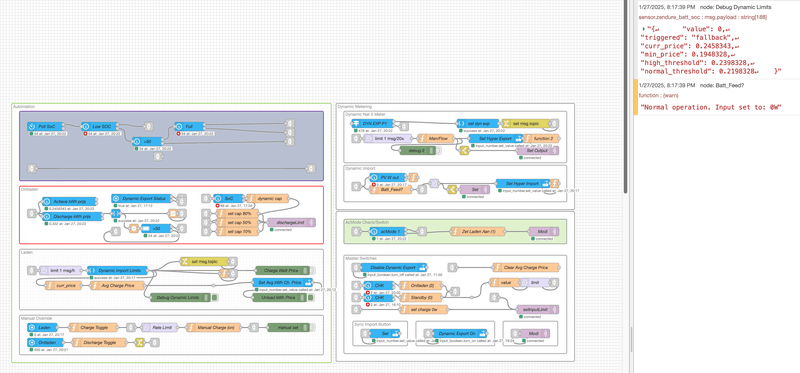

8. node-red flow "nul op de meter":
Afbeeldingslocatie: https://tweakers.net/i/maf5SKOtyR8kzMJQDJVKiysQhFA=/800x/filters:strip_exif()/f/image/eHokdMqbefWLcsQXrVAyaHsP.png?f=fotoalbum_large
De node-red flow om te importeren:
JSON:
[{"id":"27f35bb9813cc2b5","type":"delay","z":"4357f0b9551a8e4d","name":"","pauseType":"rate","timeout":"5","timeoutUnits":"seconds","rate":"1","nbRateUnits":"20","rateUnits":"second","randomFirst":"1","randomLast":"5","randomUnits":"seconds","drop":true,"allowrate":false,"outputs":1,"x":860,"y":420,"wires":[["9e76696ba09a0ed8","e1d10bc0d853a681"]]},{"id":"ca7666d14e3d6c5d","type":"trigger-state","z":"4357f0b9551a8e4d","name":"DYNAMISCH EXPORTEREN","server":"1190584e6afd2564","version":5,"inputs":0,"outputs":2,"exposeAsEntityConfig":"84f832914fc59370","entities":{"entity":["sensor.huisaansluiting_act"],"substring":[],"regex":[]},"debugEnabled":false,"constraints":[{"targetType":"this_entity","targetValue":"","propertyType":"current_state","propertyValue":"new_state.state","comparatorType":"is_not","comparatorValueDatatype":"num","comparatorValue":"0"}],"customOutputs":[],"outputInitially":false,"stateType":"num","enableInput":false,"x":140,"y":420,"wires":[["70a9eac461d89293"],[]]},{"id":"473f4e5c5d1f4338","type":"api-render-template","z":"4357f0b9551a8e4d","name":"nwe waarde export","server":"1190584e6afd2564","version":0,"template":"{% set exp = float(states('sensor.huisaansluiting_export_act') | default(0)) %}\n{% set imp = float(states('sensor.huisaansluiting_import_act') | default(0)) %}\n{% set zen = float(states('sensor.zen_export_act') | default(0)) %}\n\n{% if imp > 10 %}\n{{ [(imp + zen) | round(0), 800] | min }}\n{% elif exp > 10 %}\n{{(zen - exp) | round(0)}}\n{% else %}\nfalse\n{% endif %}","resultsLocation":"payload","resultsLocationType":"msg","templateLocation":"payload","templateLocationType":"msg","x":630,"y":420,"wires":[["27f35bb9813cc2b5"]]},{"id":"9e76696ba09a0ed8","type":"switch","z":"4357f0b9551a8e4d","name":"gewijzigd?","property":"payload","propertyType":"msg","rules":[{"t":"neq","v":"false","vt":"str"}],"checkall":"false","repair":false,"outputs":1,"x":1070,"y":420,"wires":[["194b041380162b80"]]},{"id":"194b041380162b80","type":"mqtt out","z":"4357f0b9551a8e4d","name":"Set Output","topic":"zendure-solarflow/0/gDa3tb/device-id/control/setOutputLimit/set","qos":"","retain":"true","respTopic":"","contentType":"","userProps":"","correl":"","expiry":"","broker":"a4502226a97fecb5","x":1290,"y":420,"wires":[]},{"id":"70a9eac461d89293","type":"api-current-state","z":"4357f0b9551a8e4d","name":"quooker niet actief?","server":"1190584e6afd2564","version":3,"outputs":2,"halt_if":"false","halt_if_type":"bool","halt_if_compare":"is","entity_id":"input_boolean.batterij_export_quooker","state_type":"habool","blockInputOverrides":false,"outputProperties":[{"property":"payload","propertyType":"msg","value":"","valueType":"entityState"},{"property":"data","propertyType":"msg","value":"","valueType":"entity"}],"for":"0","forType":"num","forUnits":"minutes","override_topic":false,"state_location":"payload","override_payload":"msg","entity_location":"data","override_data":"msg","x":400,"y":420,"wires":[["473f4e5c5d1f4338"],[]]},{"id":"4ec37c195d25baed","type":"mqtt out","z":"4357f0b9551a8e4d","name":"Zet AC export op 0","topic":"zendure-solarflow/0/gDa3tb/device-id/control/setOutputLimit/set","qos":"","retain":"true","respTopic":"","contentType":"","userProps":"","correl":"","expiry":"","broker":"a4502226a97fecb5","x":630,"y":520,"wires":[]},{"id":"e1d10bc0d853a681","type":"api-current-state","z":"4357f0b9551a8e4d","name":"acMode controle","server":"1190584e6afd2564","version":3,"outputs":2,"halt_if":"2","halt_if_type":"num","halt_if_compare":"is_not","entity_id":"sensor.zendure_acmode","state_type":"num","blockInputOverrides":true,"outputProperties":[{"property":"payload","propertyType":"msg","value":"","valueType":"entityState"},{"property":"data","propertyType":"msg","value":"","valueType":"entity"}],"for":"0","forType":"num","forUnits":"minutes","override_topic":false,"state_location":"payload","override_payload":"msg","entity_location":"data","override_data":"msg","x":1090,"y":320,"wires":[["c1a9e4c2324e364e"],[]]},{"id":"c1a9e4c2324e364e","type":"function","z":"4357f0b9551a8e4d","name":"payload","func":"msg.payload = 2;\nreturn msg;","outputs":1,"timeout":"","noerr":0,"initialize":"","finalize":"","libs":[],"x":1280,"y":320,"wires":[["2f650601b6f8b99d"]]},{"id":"2f650601b6f8b99d","type":"mqtt out","z":"4357f0b9551a8e4d","name":"Export aanzetten","topic":"zendure-solarflow/0/gDa3tb/device-id/control/acMode/set","qos":"","retain":"true","respTopic":"","contentType":"","userProps":"","correl":"","expiry":"","broker":"a4502226a97fecb5","x":1510,"y":320,"wires":[]},{"id":"28ae2ecba728217b","type":"server-state-changed","z":"4357f0b9551a8e4d","name":"DYNAMISCHE EXP uitgezet","server":"1190584e6afd2564","version":6,"outputs":2,"exposeAsEntityConfig":"","entities":{"entity":["switch.zendure_dynamische_export"],"substring":[],"regex":[]},"outputInitially":false,"stateType":"habool","ifState":"false","ifStateType":"bool","ifStateOperator":"is","outputOnlyOnStateChange":true,"for":"0","forType":"num","forUnits":"minutes","ignorePrevStateNull":false,"ignorePrevStateUnknown":false,"ignorePrevStateUnavailable":false,"ignoreCurrentStateUnknown":false,"ignoreCurrentStateUnavailable":false,"outputProperties":[{"property":"payload","propertyType":"msg","value":"","valueType":"entityState"},{"property":"data","propertyType":"msg","value":"","valueType":"eventData"},{"property":"topic","propertyType":"msg","value":"","valueType":"triggerId"}],"x":140,"y":520,"wires":[["0cadeae566da1f88"],[]]},{"id":"0cadeae566da1f88","type":"function","z":"4357f0b9551a8e4d","name":"payload","func":"msg.payload = 0;\nreturn msg;","outputs":1,"timeout":"","noerr":0,"initialize":"","finalize":"","libs":[],"x":360,"y":520,"wires":[["4ec37c195d25baed"]]},{"id":"1190584e6afd2564","type":"server","name":"Home Assistant","version":5,"addon":false,"rejectUnauthorizedCerts":true,"ha_boolean":"y|yes|true|on|home|open","connectionDelay":true,"cacheJson":true,"heartbeat":false,"heartbeatInterval":"30","areaSelector":"friendlyName","deviceSelector":"friendlyName","entitySelector":"friendlyName","statusSeparator":"at: ","statusYear":"hidden","statusMonth":"short","statusDay":"numeric","statusHourCycle":"h23","statusTimeFormat":"h:m","enableGlobalContextStore":true},{"id":"84f832914fc59370","type":"ha-entity-config","server":"1190584e6afd2564","deviceConfig":"","name":"zendure dynamische export","version":6,"entityType":"switch","haConfig":[{"property":"name","value":"zendure dynamische export"},{"property":"icon","value":"mdi:battery-arrow-down-outline"},{"property":"entity_picture","value":""},{"property":"entity_category","value":"config"},{"property":"device_class","value":"switch"}],"resend":false,"debugEnabled":true},{"id":"a4502226a97fecb5","type":"mqtt-broker","name":"ioBroker","broker":"http://192.168.2.114/","port":1883,"clientid":"","autoConnect":true,"usetls":false,"protocolVersion":4,"keepalive":60,"cleansession":true,"autoUnsubscribe":true,"birthTopic":"","birthQos":"0","birthRetain":"false","birthPayload":"","birthMsg":{},"closeTopic":"","closeQos":"0","closeRetain":"false","closePayload":"","closeMsg":{},"willTopic":"","willQos":"0","willRetain":"false","willPayload":"","willMsg":{},"userProps":"","sessionExpiry":""}]
In deze flow zit de node "nwe waarde export" met daarin een formule om de nom waarde te bepalen in het geval van een 1-fase aansluiting. Als je echter een 3-fase aansluiting hebt zou je onderstaande formule kunnen gebruiken in de node "nwe waarde export":
YAML:
{% if ((float(states('sensor.zendure_output_home_act'))) - ((float(states('sensor.net_mon'))))) < float(states('input_number.batterij_export_max')) %}
 {{ ((float(states('sensor.zendure_output_home_act'))) - ((float(states('sensor.net_mon'))))) | round(0)| abs}}
{% else %}
 {{states('input_number.batterij_export_max')}}
{% endif %}
In deze formule zit de sensor net_mon:
YAML:
      net_mon:
        value_template: >
                ((float(states('sensor.dsmr_reading_electricity_currently_returned'))) -(float(states('sensor.dsmr_reading_electricity_currently_delivered')))) *1000
        unit_of_measurement: 'W'
        friendly_name: "net monitor"
        unique_id: netmon1
[ Voor 105% gewijzigd door Mediacj op 20-01-2025 17:05 ]

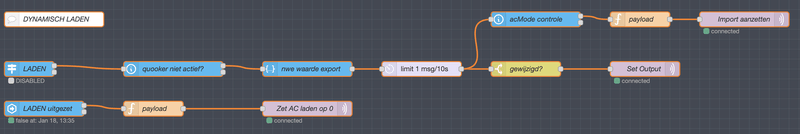

9. node-red flow "Dynamisch laden":
Een flow waarmee je dynamisch kunt laden d.w.z. dat de flow de overproductie van je zonnepanelen automatich naar je batterijen stuurt en het laadvermogen telkens aanpast aan de gewijzigde overproductie.
Afbeeldingslocatie: https://tweakers.net/i/mguInAbffW2swweZiM6VEDYvpGk=/800x/filters:strip_exif()/f/image/vr6yPpciHNFgaLQ14JkDl9m1.png?f=fotoalbum_large
JSON:
[{"id":"0d9faedb04e92437","type":"delay","z":"4357f0b9551a8e4d","name":"","pauseType":"rate","timeout":"5","timeoutUnits":"seconds","rate":"1","nbRateUnits":"10","rateUnits":"second","randomFirst":"1","randomLast":"5","randomUnits":"seconds","drop":true,"allowrate":false,"outputs":1,"x":860,"y":800,"wires":[["cb0b3506c10ce08c","ed57e6c8ad77e201"]]},{"id":"17ee59f6cd0c07de","type":"api-render-template","z":"4357f0b9551a8e4d","name":"nwe waarde export","server":"1190584e6afd2564","version":0,"template":"{% set exp = float(states('sensor.huisaansluiting_export_act') | default(0)) %}\n{% set imp = float(states('sensor.huisaansluiting_import_act') | default(0)) %}\n{% set zen = float(states('sensor.zen_import_act') | default(0)) %}\n\n{% if exp > 30 %}\n{{ [(exp + zen) | round(0), 1200] | min }}\n{% elif imp > zen %}\n30\n{% elif imp > 10 %}\n{{(zen - imp) | round(0)}}\n{% else %}\nfalse\n{% endif %}","resultsLocation":"payload","resultsLocationType":"msg","templateLocation":"payload","templateLocationType":"msg","x":630,"y":800,"wires":[["0d9faedb04e92437"]]},{"id":"cb0b3506c10ce08c","type":"switch","z":"4357f0b9551a8e4d","name":"gewijzigd?","property":"payload","propertyType":"msg","rules":[{"t":"neq","v":"false","vt":"str"}],"checkall":"false","repair":false,"outputs":1,"x":1070,"y":800,"wires":[["4163762fba8be58f"]]},{"id":"4163762fba8be58f","type":"mqtt out","z":"4357f0b9551a8e4d","name":"Set Output","topic":"zendure-solarflow/0/gDa3tb/device-id/control/setInputLimit/set","qos":"","retain":"true","respTopic":"","contentType":"","userProps":"","correl":"","expiry":"","broker":"a4502226a97fecb5","x":1310,"y":800,"wires":[]},{"id":"c4ba1b59b76c7979","type":"api-current-state","z":"4357f0b9551a8e4d","name":"quooker niet actief?","server":"1190584e6afd2564","version":3,"outputs":2,"halt_if":"false","halt_if_type":"bool","halt_if_compare":"is","entity_id":"input_boolean.batterij_export_quooker","state_type":"habool","blockInputOverrides":false,"outputProperties":[{"property":"payload","propertyType":"msg","value":"","valueType":"entityState"},{"property":"data","propertyType":"msg","value":"","valueType":"entity"}],"for":"0","forType":"num","forUnits":"minutes","override_topic":false,"state_location":"payload","override_payload":"msg","entity_location":"data","override_data":"msg","x":360,"y":800,"wires":[["17ee59f6cd0c07de"],[]]},{"id":"cf9070fa0f032d9c","type":"mqtt out","z":"4357f0b9551a8e4d","name":"Zet AC laden op 0","topic":"zendure-solarflow/0/gDa3tb/device-id/control/setInputLimit/set","qos":"","retain":"true","respTopic":"","contentType":"","userProps":"","correl":"","expiry":"","broker":"a4502226a97fecb5","x":630,"y":880,"wires":[]},{"id":"0df0ea76afcd9c4e","type":"trigger-state","z":"4357f0b9551a8e4d","name":"LADEN","server":"1190584e6afd2564","version":5,"inputs":0,"outputs":2,"exposeAsEntityConfig":"ec886b4731011bcf","entities":{"entity":["sensor.huisaansluiting_act"],"substring":[],"regex":[]},"debugEnabled":false,"constraints":[],"customOutputs":[],"outputInitially":false,"stateType":"num","enableInput":false,"x":70,"y":800,"wires":[["c4ba1b59b76c7979"],[]]},{"id":"ed57e6c8ad77e201","type":"api-current-state","z":"4357f0b9551a8e4d","name":"acMode controle","server":"1190584e6afd2564","version":3,"outputs":2,"halt_if":"1","halt_if_type":"num","halt_if_compare":"is_not","entity_id":"sensor.zendure_acmode","state_type":"num","blockInputOverrides":true,"outputProperties":[{"property":"payload","propertyType":"msg","value":"","valueType":"entityState"},{"property":"data","propertyType":"msg","value":"","valueType":"entity"}],"for":"0","forType":"num","forUnits":"minutes","override_topic":false,"state_location":"payload","override_payload":"msg","entity_location":"data","override_data":"msg","x":1090,"y":700,"wires":[["82d2803a2959463f"],[]]},{"id":"82d2803a2959463f","type":"function","z":"4357f0b9551a8e4d","name":"payload","func":"msg.payload = 1;\nreturn msg;","outputs":1,"timeout":"","noerr":0,"initialize":"","finalize":"","libs":[],"x":1300,"y":700,"wires":[["cd161e310b2277ca"]]},{"id":"cd161e310b2277ca","type":"mqtt out","z":"4357f0b9551a8e4d","name":"Import aanzetten","topic":"zendure-solarflow/0/gDa3tb/device-id/control/acMode/set","qos":"","retain":"true","respTopic":"","contentType":"","userProps":"","correl":"","expiry":"","broker":"a4502226a97fecb5","x":1510,"y":700,"wires":[]},{"id":"1f73eaecab12f5a0","type":"server-state-changed","z":"4357f0b9551a8e4d","name":"LADEN uitgezet","server":"1190584e6afd2564","version":6,"outputs":2,"exposeAsEntityConfig":"","entities":{"entity":["switch.zendure_dynamisch_laden"],"substring":[],"regex":[]},"outputInitially":false,"stateType":"habool","ifState":"false","ifStateType":"bool","ifStateOperator":"is","outputOnlyOnStateChange":true,"for":"0","forType":"num","forUnits":"minutes","ignorePrevStateNull":false,"ignorePrevStateUnknown":false,"ignorePrevStateUnavailable":false,"ignoreCurrentStateUnknown":false,"ignoreCurrentStateUnavailable":false,"outputProperties":[{"property":"payload","propertyType":"msg","value":"","valueType":"entityState"},{"property":"data","propertyType":"msg","value":"","valueType":"eventData"},{"property":"topic","propertyType":"msg","value":"","valueType":"triggerId"}],"x":100,"y":880,"wires":[["812a561da56a6fcf"],[]]},{"id":"812a561da56a6fcf","type":"function","z":"4357f0b9551a8e4d","name":"payload","func":"msg.payload = 0;\nreturn msg;","outputs":1,"timeout":"","noerr":0,"initialize":"","finalize":"","libs":[],"x":320,"y":880,"wires":[["cf9070fa0f032d9c"]]},{"id":"1190584e6afd2564","type":"server","name":"Home Assistant","version":5,"addon":false,"rejectUnauthorizedCerts":true,"ha_boolean":"y|yes|true|on|home|open","connectionDelay":true,"cacheJson":true,"heartbeat":false,"heartbeatInterval":"30","areaSelector":"friendlyName","deviceSelector":"friendlyName","entitySelector":"friendlyName","statusSeparator":"at: ","statusYear":"hidden","statusMonth":"short","statusDay":"numeric","statusHourCycle":"h23","statusTimeFormat":"h:m","enableGlobalContextStore":true},{"id":"a4502226a97fecb5","type":"mqtt-broker","name":"ioBroker","broker":"http://192.168.2.114/","port":1883,"clientid":"","autoConnect":true,"usetls":false,"protocolVersion":4,"keepalive":60,"cleansession":true,"autoUnsubscribe":true,"birthTopic":"","birthQos":"0","birthRetain":"false","birthPayload":"","birthMsg":{},"closeTopic":"","closeQos":"0","closeRetain":"false","closePayload":"","closeMsg":{},"willTopic":"","willQos":"0","willRetain":"false","willPayload":"","willMsg":{},"userProps":"","sessionExpiry":""},{"id":"ec886b4731011bcf","type":"ha-entity-config","server":"1190584e6afd2564","deviceConfig":"","name":"zendure dynamisch laden","version":6,"entityType":"switch","haConfig":[{"property":"name","value":"zendure dynamisch laden"},{"property":"icon","value":"mdi:battery-arrow-down-outline"},{"property":"entity_picture","value":""},{"property":"entity_category","value":"config"},{"property":"device_class","value":""}],"resend":false,"debugEnabled":false}]
[ Voor 99% gewijzigd door Mediacj op 19-01-2025 21:25 ]

@Mediacj Vraagje: In Home Assistant zie ik nog steeds de waardes staan van toen ik gisteren de mqtt.yaml met daarin de sensoren heb toegevoegd. In MQTT Explorer zie ik uiteraard inmiddels heel andere waarden staan. Hoe zorg ik ervoor dat deze in een HA dashboard constant geactualiseerd worden?
  • Mediacj
  • Laatst online: 08:19
Mediacj
Taro schreef op zondag 19 januari 2025 @ 20:58:
Dat is vreemd want die zouden 1 op 1 geactuliseerd moeten worden zodra ze op de mqtt-server veranderen door een nieuwe state publish.
En in de mqtt explorer heb je een connectie met je primaire HA mqtt-server?
Gebruikte je hiervoor ook al mqtt-sensoren? Heb je bij integraties de mqtt server gekoppeld aan HA?

  • Taro
Taro
Mediacj schreef op zondag 19 januari 2025 @ 21:20:
Als het je gelukt is om de sensoren vanuit de mqtt.yaml in HA te krijgen, staat het wat dat betreft goed.
De synchronisatie zit in de mqtt integratie(afbeelding hierboven)
Ja, dat ging prima.
Zie nu overigens dat de SOC is geactualiseerd en correct is:
Afbeeldingslocatie: https://tweakers.net/i/h2blo5VbY8JmoqcXcx52kX_3o_w=/x800/filters:strip_exif()/f/image/19Bxa9PZ3ZWSBuYZZGkScI6i.png?f=fotoalbum_large
Straks laden, zal de rest hopelijk ook volgen en met een beetje geluk geactualiseerd blijven.
  • Taro
Taro
Ja, lijkt nu wel te actualiseren:
Afbeeldingslocatie: https://tweakers.net/i/hczxmInGi80nQNqJgdvT8LX6Z80=/x800/filters:strip_exif()/f/image/Y4W6Xz50jUJQm8hoCK3ZLzS5.png?f=fotoalbum_large
Staat remainInputTime bij jou ook steeds op 59940 ?

ik ben dan toch iemand die er verder in wil duiken, dus toch weer even erin gedoken en een en ander opnieuw gedaan. :)
Ik vraag mij af, in iobroker zie ik bij mqtt.0 dus 3 vinkjes: 'connected to host' en 'heartbeat' zijn groen (dus connectie met mqtt zelf in HA denk ik?) maar daaronder staat 'connected:-' op rood. Ik heb een idee dat daar ergens iets verkeerd gaat? Is dat wat je bedoeld met dat er nog geen node-red connectie is?
Alle 3 deze zendure-solarfow.0 vinkjes zijn groen, dus dat lijkt wel online.

Edit: als ik in de log van node red kijk dan staat er ook dit:
24 Jan 15:09:48 - [info] [mqtt-broker:dcd93e25a1294938] Connection failed to broker: mqtt://iobroker:1883
24 Jan 15:09:55 - [info] [mqtt-broker:4bb31d85653dc58b] Connection failed to broker: mqtt://core-mosquitto:1883
[ Voor 17% gewijzigd door DaGoose op 24-01-2025 15:10 ]
  • Mediacj
Mediacj
DaGoose schreef op vrijdag 24 januari 2025 @ 14:43:
Ja als er nog geen connectie is met een mqtt client(in dit geval de node-red client) dan staat er een oranje driehoekje, en is het cirkeltje rood:
Afbeeldingslocatie: https://tweakers.net/i/donYMqERBlTXZXmCWH9Q6eNGZ9g=/800x/filters:strip_exif()/f/image/CnkS2jtd31qBb5Ju7J61VBcB.png?f=fotoalbum_large
Als er wel een connectie is dan is alles groen en zie je ook nodered, in mijn geval:
Afbeeldingslocatie: https://tweakers.net/i/-QV9EPw1OdpA50AWGk6r-XV30AA=/800x/filters:strip_exif()/f/image/OWLwRtRih4P3uANjUsO7PSG5.png?f=fotoalbum_large
Je Zendure is goed als ze allemaal groen zijn dus je hebt een connectie met de EU cloud van Zendure.
Het lijkt erop dat je mqtt://iobroker:1883 niet goed is, of je moet een interne dns verwijzing hebben naar je iobroker, maar normaal gesproken zet je daar het ipadres van de iobroker samen met poort 1883. Wat ook nog kan is dat de poort 1883 niet openstaat. Kun je met de MQTT-explorer op de MQTT-server van iobroker en de MQTT-server van HA connecten?

Ik had vannacht een eureka/duh moment, de iobroker draait uiteraard niet onder HA maar op mijn NAS, dus een ander IP-adres. Dus eigenlijk heel overtuigd vanmorgen een en ander getest, maar het yes moment bleef helaas uit.
Diverse poorten geprobeerd, maar ik krijg het niet voor elkaar. :/
Kunnen jullie wat met deze screenschots?Afbeeldingslocatie: https://tweakers.net/i/0RSG42pT3npMoFxhWeIf6CudyNw=/800x/filters:strip_exif()/f/image/xGtObOAZVYETxTPvjhKIXOLj.png?f=fotoalbum_large
Afbeeldingslocatie: https://tweakers.net/i/g0urRRKdZtH0KqhLyMGnOpyBE8s=/800x/filters:strip_exif()/f/image/uWtaf7SqWoBlIfGvGcZDhcRO.png?f=fotoalbum_large
Afbeeldingslocatie: https://tweakers.net/i/2v-_l-dwoEl1Vph8SA1ORQWZKGk=/fit-in/4000x4000/filters:no_upscale():strip_exif()/f/image/gS1jLnFiEbeMUrtLdOYINajw.png?f=user_large
Afbeeldingslocatie: https://tweakers.net/i/BxcB7hM80dEJWt9MOHK3Dy0IcSI=/fit-in/4000x4000/filters:no_upscale():strip_exif()/f/image/KHnrQPdHQpfjVf29wjTiICSd.png?f=user_large
Uiteraard ook geprobeerd om de MQTT broker (staat nu op core-mosquitto) op andere manieren te gebruiken. Maar helaas..
Ik vraag mij af, zou er ergens iets in node-red verkeerd gaan? Dit is de eerste keer dat ik daarmee werk en dus ook flows bouw.
[ Voor 8% gewijzigd door DaGoose op 25-01-2025 10:48 ]
  • Taro
Taro

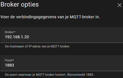

@DaGoose Gebruik het IP adres ipv "core-mosquitto" eens?
Edit: Zo dus, dat is bij mij het IP adres van Home Assistant:
Afbeeldingslocatie: https://tweakers.net/i/l_8XG2THUMLdoaqAvbNlpOU6OPU=/fit-in/4000x4000/filters:no_upscale():strip_exif()/f/image/MoagGs3HLPfg6cKS4kdGrmlU.png?f=user_large
En hier ook:
Afbeeldingslocatie: https://tweakers.net/i/PJG1jx3a-UkVTorLfE0EekdHnLI=/fit-in/4000x4000/filters:no_upscale():strip_exif()/f/image/o0esMkXjZ1kQ3TVRJdEr4XR8.png?f=user_large
[ Voor 91% gewijzigd door Taro op 25-01-2025 11:00 ]

Bij mij ziet de ioBroker docker er zo uit over de poorten:
1883/tcp | 5883 (deze wijkt dus af omdat er die andere MQTT er ook is)
8081/tcp | 7234
Dat in combinatie met de juiste ip-adressen moet iig werken.

Ik neem aan dat 192.168.1.200 het ipadres van je iobroker is? Dus ook het adres waarmee je de iobroker webinterface mee bereikt?
core-mosquitto is de interne verwijzing voor een HA MQTT-server dus niet goed in jou geval, je moet het ipadres gebruiken.
ik neem aan dat je bij de serverkenmerken ook je user/pw ingegeven hebt.

Ik heb er een heel groot vermoeden van dat het toch echt bij node-red verkeet gaat. Zojuist met mqtt explorer een connectie gemaakt naar de iobroker en dan krijg ik direct een connectie en is dus ook het 3e vinkje groen en daar staat dan ook bij dat hij geconnect is met mqtt-explorer.
Het lijkt er dus op dat zowel mqtt goed werkt maar ook de iobroker, maar dat de connectie ertussen dus verkeerd blijft gaan ook al vul ik dus exact hetzelfde in als in de mqtt explorer.
Afbeeldingslocatie: https://tweakers.net/i/rK__LI5lVcE4zRp4gq9aed-DqUw=/fit-in/4000x4000/filters:no_upscale():strip_exif()/f/image/OVXCoPXtaLWYAXV2rYQeWtft.png?f=user_large
Afbeeldingslocatie: https://tweakers.net/i/SQKQlRnyxEau65Mscjse_d1mGLQ=/800x/filters:strip_exif()/f/image/rcB4XxRyunyqZ9QTqusmyrnn.png?f=fotoalbum_large
  • Taro
Taro
DaGoose schreef op zaterdag 25 januari 2025 @ 17:23:
Je zou in de explorer, ook rechtstreeks op IOBroker, al een Zendure topic moeten zien. Dus daar gaat ook iets niet goed.

Inmiddels al een en ander draaien wat betreft uitlezen en ook al even naar mijn awtrix gestuurd. Mijn vrouw is een weekend weg dus zal zich vast afvragen wat dat voor melding is (of niet...)Afbeeldingslocatie: https://tweakers.net/i/uQyeC1Ywx6Sese2cJ8ertAsNT9g=/800x/filters:strip_icc():strip_exif()/f/image/w2boV7q8iAiV7wtmlqTguL7F.jpg?f=fotoalbum_large
[ Voor 9% gewijzigd door DaGoose op 26-01-2025 18:00 ]
  • DaGoose
  • Registratie: Januari 2025
  • Laatst online: 17-11 17:12
Erg blij dat ik dit al goed aan de gang heb gekregen, inmiddels al een en ander ingericht. De nerd in mij wordt altijd erg blij van dit soort dingen. :) Nogmaals, thanks voor jullie hulp!
Ik vraag mij trouwens af, we hebben ook een 'laadtijd tot vol' sensor, maar in de app zelf staat daar eigenlijk ook nooit een tijd bij (bij mij niet in ieder geval, alleen bij ontladen), dus 'logischerwijs' staat deze op 0 in HA.
Iemand een idee hoe dat zit?
Valt mij trouwens ook op dat je in je zendure account wat je voor de iobroker gebruikt eerst ook wat settings moet maken voordat hij de waardes goed overneemt als je ook de app gebruikt.
Als je bijvoorbeeld de AC input limit in het iobroker account nog op 800 watt hebt staan, dan kun je hem wel in de app (met je andere account) op 1200watt zetten, maar dan laat hij deze sensor waarde tot max 800watt zien. Als je hem in de app op het iobroker account ook op 1200 watt zet, dan laat hij wel de juiste waarde boven de 800watt zien. Hoewel ik ook zag dat hij als je hem precies op 800watt zet dat hij dan niet update. Zitten dus denk ik nog wat rare dingen in de api, en/of de app.
Next up, node-red flows >:)

DaGoose schreef op zondag 26 januari 2025 @ 19:31:
Ja ik heb ze beide al gezien met realistische waarden maar regelmatig krijg je inderdaad helemaal niets te zien ondanks dat er een proces van laden/ontladen bezig is. Niet niet erg stabiel blijkbaar.

  • JaysDesk
  • Laatst online: 18-11 19:04
Bedankt voor de handig guide @Mediacj, duurde even maar als het eenmaal werkt is het best peanuts.
Heb zelf het e.e.a zitten klooien in Node-RED tot de vroegen uurtjes en heb nu bijna alles zoals ik het wil zodat het volledig dynamisch werkt, inclusief automatisch laden/ontladen.
  • Gebruik gemaakt van jouw Net 0 met wat marge
  • Prijs tracking in array voor gemiddelde 'kWh ontlaad' target prijs[/i]
  • Automatisch ontladen op basis van marge/target prijs
  • Dynamische laad-limieten op basis van marge/target prijs
  • Handmatige overrides
  • Dubbel check voor grid teruglevering, just in case
Omdat ik mijn (*balkon)panelen niet op de H2000 heb aangesloten pak ik wat verliezen, maar ach, waarschijnlijk niet super efficient, maar hey, het werkt. :9
Afbeeldingslocatie: https://tweakers.net/i/9MLPVhKXm8uNl6coregN004TGuI=/800x/filters:strip_exif()/f/image/pP3m5CTCX3FxXjqoJ7Xi95UJ.png?f=fotoalbum_large
[ Voor 3% gewijzigd door JaysDesk op 27-01-2025 20:31 ]
16 kWh Thuisbatterijen + 1.8kWp balkon systeem - 5kW Zendure Units - www.jaysdesk.com

JaysDesk schreef op maandag 27 januari 2025 @ 20:28:
Mooi! Leuk dat je het hebt kunnen gebruiken en helemaal naar je hand gezet hebt!
Denk dat er misschien nog wel mensen geinteresseerd zijn in het werken met marge/target flows.

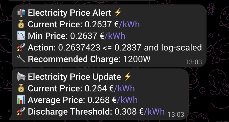

  • JaysDesk
https://server.jaysmedia.work/s/Db2bQePt2igJyfG
Voor de liefhebber.
- Dynamic Import Limits (function script) heeft import limieten op basis van target prijzen die ik v.u HA haal, en dan log-schaal van 25 naar 1000, op basis van hoever de prijs onder mijn target-prijs ligt en dichterbij de laagste prijs die bekend is via zonneplan api
- De rest zijn vooral checks en balances; stop met (ont)laden wanneer prijs onder/boven mijn 'gemiddelde' prijs per kWh ligt die berekend en gezet wordt in Avg Charge Price, wat een array bijhoudt in NR
- Reset de prijs wanneer batterij < 11% SoC komt en begin met laden wanneer prijs (het) laag(st) is en z.s.m i.c.m Dynamic Import Limits:
      "value": 56.55,
      "triggered": "curr_price <= 0.2398328 and log-scaled",
      "curr_price": 0.2317378,
      "min_price": 0.1948328,
      "high_threshold": 0.2398328,
      "normal_threshold": 0.2198328

Ik help je even :)
Maak een input number helper aan in HA(input_number.zendure_batt_export_totaal) en voeg onderstaande HA automation toe in de yaml:

Thanks! Alleen zat ik al direct vast met de input number helper. Ik zie de helpers uiteraard, maar geen input number.
Ik ben totaal geen programmeur of iets, voor mijn bedrijf huur ik daar zelfs iemand voor in. Ik weet wel iets, maar ben meer een drag en drop persoon. Code lezen en schrijven is voor mij net zo onoverzichtelijk als de kleur 9 die naar kaneel ruikt tijdens een niesbui in een bocht naar rechts op de rotonde naar links in een engelse auto. :P

Ik was ook niet helemaal duidelijk je moet kiezen voor numeriek en dan maak je een input_number aan.
Afbeeldingslocatie: https://tweakers.net/i/f1pWE-4KczJraCiVLFq3UH2mYCQ=/x800/filters:strip_exif()/f/image/dVIc2Fx6KiqnbULucSTK4q38.png?f=fotoalbum_large

Ik heb inmiddels mijn NodeRED flow al 20x op de schop gegooid en het werkt inmiddels - bijna - naar behoren, icm EPEX spot market data :D
Afbeeldingslocatie: https://tweakers.net/i/pJm8QkarT_j75T4jAGWjsZ4XqK0=/800x/filters:strip_exif()/f/image/KTJCWXr7SGNNMuV9xtUmzijQ.png?f=fotoalbum_large
Afbeeldingslocatie: https://tweakers.net/i/1MlEH9dpPLRwNkFi00C9IYDPDZk=/800x/filters:strip_exif()/f/image/A9K0albXGxU1VMXkaudSUgNF.png?f=fotoalbum_large
  • Ik heb je dynamic Net 0 meter verder aangepast om automatisch te switchen als mn balkon PV alles negatief trekt om te laden
  • Dynamisch laden + toggle is nu op basis van EPEX spot data ipv eigen rekensommetjes
  • Dynamisch ontladen + toggle is nu op basis van een simpele true/false en switched automatisch tussen laad of ontlaad modi
  • Verdere modificatie van je dynamische export button om alles direct aan te sturen
  • Telegram notificaties zodat ik weet wat er allemaal gebeurt
[ Voor 13% gewijzigd door JaysDesk op 06-02-2025 13:07 ]

  • Taro
Taro
JaysDesk schreef op donderdag 6 februari 2025 @ 12:35:
Ik heb inmiddels mijn NodeRED flow al 20x op de schop gegooid en het werkt inmiddels - bijna - naar behoren, [...]
Nice, lekker bezig _/-\o_
Met betrekking tot je "bijna": is het niet zo dat je uiteindelijk als persoon het nog altijd minimaal 1% beter kunt doen dan de beste flows die je schrijft en dat dat ook blijft kriebelen? Je hebt natuurlijk altijd externe invloeden, andere seizoenen, ander verbruik, etc. waarvan je dan denkt: Mooie flow, maar vanaf 14:00 moet ik ff dit en dit doen, want dat is toch nog niet iets beter.
De manual override zit er natuurlijk niet voor niets in, maar verwacht je ooit tot een 100% situatie te komen? Ik herken dit namelijk van mijzelf, uiteindelijk blijft handmatig toch het beste ivm een soort situational awareness achtig iets dat Node Red (en AI) niet kan vervangen.

Ik heb weer 2 sensoren toegevoegd aan de topicstart: de laad- en ontlaadtijd op basis van de calculations topics, in plaats van de door Zendure onregelmatig geüpdatete waarden. Deze waarden worden wel zeer regelmatig bijgewerkt tijdens laden/ontladen en weergegeven in een leesbaar "10h 20m" format.
YAML:
  - name: "laadtijd tot vol"
    unique_id: "eeeSldtdtotvol"
    state_topic: "zendure-solarflow/0/gDa3tb/<device-id>/calculations/remainInputTime"
    value_template: "{{ value }}"
    device:
      identifiers: "<serie_nr>"
      manufacturer: "Zendure"
      model: "Hyper 2000"
  - name: "ontlaadtijd tot leeg"
    unique_id: "BeessESldtdleeG"
    state_topic: "zendure-solarflow/0/gDa3tb/<device-id>/calculations/remainOutTime"
    device:
      model: "Hyper 2000"
energienerds.nl

Merci! Je zegt "weer", had je tussentijds ook nog extra sensoren toegevoegd? Die heb ik dan gemist.
  • Mediacj
Mediacj
Taro schreef op donderdag 6 februari 2025 @ 23:24:
Ja hier

  • JaysDesk
Taro schreef op donderdag 6 februari 2025 @ 17:45:
Oh nee zeker. Ik verwacht ook niet dat dat dit 100% zal zijn. Maar 99.99% op basis van prijs of verbruik automation is fijn. die 1% situatie dan ga ik wel aan knopjes zitten, daar ben ik het verder ook met je eens haha

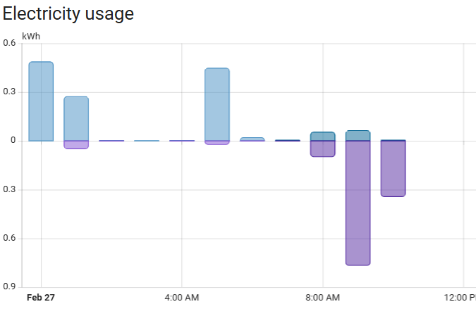

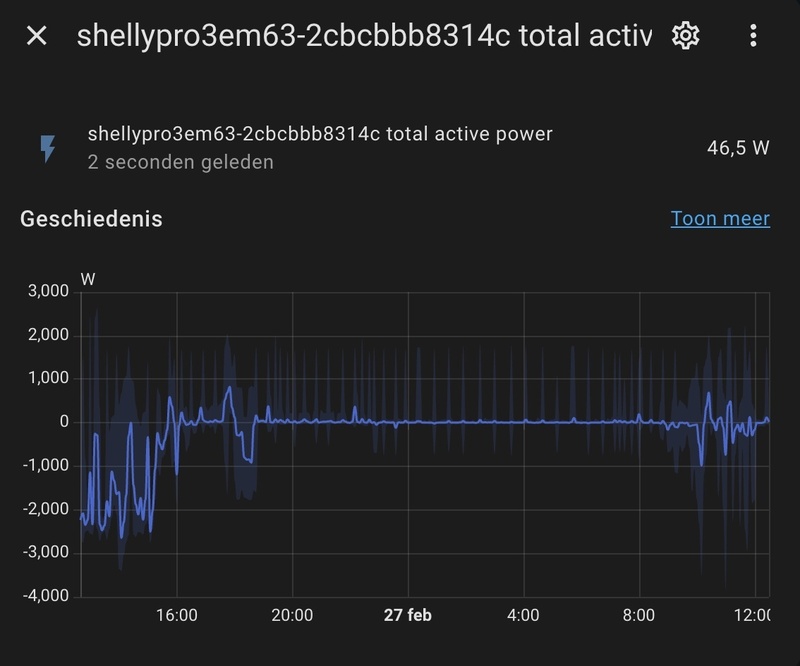

Vannacht heb ik een testje gedaan met NOM via home assistant. Dat leek eigenlijk heel aardig te lukken :-) De echte test startte om 1:30 en om 5 uur ging de warmtepomp een keer aan, waardoor het maximale vermogen van de Hyper2000 werd gebruikt.
Afbeeldingslocatie: https://tweakers.net/i/iFtDCNPfWZMnlkNffGIYUlNx2cE=/fit-in/4000x4000/filters:no_upscale():strip_exif()/f/image/F510SFTY87wJ0oP5oRGNwmlx.png?f=user_large
Via een P1 meter krijg ik 1x per seconde een update, en dan corrigeer wat de batterij moet leveren. Hierdoor is het natuurlijk nooit precies nul op de meter, maar best ok. Het geleverde vermogen van de Hyper2000 ziet er dan zo uit:
Afbeeldingslocatie: https://tweakers.net/i/Jr5EPjSOpfYFEQYv1Pt-kM3FRYU=/fit-in/4000x4000/filters:no_upscale():strip_exif()/f/image/QjfUqeqgtFS4cRTQUHgv1lWT.png?f=user_large
Omdat ik zelf geen Shelly 3EM heb, was ik benieuwd of mijn grafiekjes overeenkomen met als je NOM houdt met een Shelly. Regelt die sneller/beter/anders? Hoeveel Kwh leveren jullie nog terug wanneer de Hyper200 NOM probeert te houden in de nacht?
Een andere vraag is hoe managen jullie meerdere Hypers? Het leek me eigenlijk beter om ze zo gelijkmatig te 'legen', want als de zon dan schijnt kunnen ze allemaal tegelijkertijd weer opladen. Hoe regelen jullie dat?
  • mrme12345
mrme12345
Bij mij is na de nacht ongeveer 0,1 tot 0,2 kWh verbruik van het net zichtbaar bij NOM draaien obv Shelly. Ik heb wel een heel laag nachtverbruik van rond de 70w (en dan af en toe hoger door vriezer en koelkast). Daarnaast heb ik een quooker. Dat zie je terug in de streepjes. Ik heb 3 hypers en we moeten dat nog ombouwen naar 1 script voor NOM en pv overschot. Nu regel ik dat nog per hyper waarbij ik dan bijvoorbeeld 2 van de 3 op een vaste import of export waarde zet en de 3e laat varieren. Maar in de ideale situatie wil je dat dit via een script als 1 hyper behandeld wordt en load verdeeld wordt over de 3 hypers. Afbeeldingslocatie: https://tweakers.net/i/gJeJxRX5OQERmFBHQ881VDws3BQ=/800x/filters:strip_icc():strip_exif()/f/image/m7M72ftRhLOn75RicVm1gcmG.jpg?f=fotoalbum_large

  • FireSon
  • Laatst online: 27-10 14:06
FireSon
mrme12345 schreef op donderdag 27 februari 2025 @ 12:43:
Bij mij is na de nacht ongeveer 0,1 tot 0,2 kWh verbruik van het net zichtbaar bij NOM draaien obv Shelly. Ik heb wel een heel laag nachtverbruik van rond de 70w (en dan af en toe hoger door vriezer en koelkast). Daarnaast heb ik een quooker. Dat zie je terug in de streepjes. Ik heb 3 hypers en we moeten dat nog ombouwen naar 1 script voor NOM en pv overschot. Nu regel ik dat nog per hyper waarbij ik dan bijvoorbeeld 2 van de 3 op een vaste import of export waarde zet en de 3e laat varieren. Maar in de ideale situatie wil je dat dit via een script als 1 hyper behandeld wordt en load verdeeld wordt over de 3 hypers. [Afbeelding]
Dat is inderdaad een erg laag nachtverbruik! Ik heb 4x zo veel :?
Heb jij toevallig een mogelijkheid om te zien welk MQTT topic geschreven wordt door zendure wanneer de Hyper2000 smart geladen wordt? Als ik dat weet, kan ik mijn hypers ook laden met het overschit van de zonnepanelen...
Ik wil de schakel logica voor NOM en PV laden in de integratie inbouwen. Moet er nog even over nakdenken hoe ingewikkeld dat moet zijn :)

Hieronder een paar voorbeeld commando's via MQTT zoals je dat in de topicstart kunt vinden:
of voor laden naar:
Hopelijk heb je er iets aan, het is echter ook afhankelijk van welke achterliggende integratie dat je gebruikt om Zendure te kunnen sturen ipv enkel uitlezen. Dat heeft invloed op de topics die je moet gebruiken.
Het zou mooi zijn als je binnen jouw HA integratie ook zelf de integratie kunt aansturen door input_numbers aan te maken die in automations en Node-red flows gebruikt kunnen worden voor bijvoorbeeld de laad of ontlaadwaarde.
Als ik je verder ergens bij kan helpen laat maar weten!
EDIT: Hier ook een voorbeeld van een aantal commando's. Zoals je kunt zien zijn die topics weer anders dan ik gebruik in de methode van het topic.

De topics die je noemt worden aangemaakt door de io.broker en niet door Zendure zelf. Nu kan ik dezelfde topic ook wel schrijven (op een andere manier) maar het lastige daarvan is, dat ze (denk ik) niet bedoeld zijn voor het regelen van de NOM. Waarschijnlijk gebruikt Zendure daar iets van een pid regelaar voor om de load te optimaliseren. Daarom durf het eigenlijk niet aan om deze topics iedere seconde te updaten.
Wanneer je de smartmode aanzet met een Shellyplug, gebruikt zendure zelf een ander topic namelijk iot/gDa3tb/xxxx/function/invoke met als payload een json string die aangeeft wat de Hyper2000 ermee moet doen. Dit heb ik gevonden door met WireShark naar de communicatie tussen de Hyper2000 en de zendure cloud te kijken.
Mijn integratie subscribed aan die topics en logt deze in home assistant. Wanneer je dan de debuglogging aanzet, zou je alle communicatie moeten kunnen terugvinden (zonder WireShark ;) ) Als ik weet wat de inhoud van de payload is wanneer de Hyper2000 smart wordt geladen, kan ik dezelfde payload namaken en ook smart laden...

  • JaysDesk
In het kader van - eindelijk - in de app toegepast, heb ik hier de nieuwe Solarflow 800 liggen; misschien interessant om te kijken wat hier uit te lezen valt? Hij was namelijk nog niet beschikbaar in de app ivm NDA's e.d. Afbeeldingslocatie: https://tweakers.net/i/HdtudW7uYxjv8kar_hGspi172-Y=/800x/filters:strip_exif()/f/image/0dlj5yITT0XXYjQwEQZlIT2Z.png?f=fotoalbum_large
  • FireSon
FireSon
Zeker interresant, ik zal eens kijken of ik de logging kan aanpassen om te zien wat hij aan gegevens meld!

  • JaysDesk
Ohja, fun facts: De solarpro 800 is (nog) niet deelbaar als device om een of andere reden..Afbeeldingslocatie: https://tweakers.net/i/KoJhL_0g_vPb27esf7fUSOgfBt8=/x800/filters:strip_icc():strip_exif()/f/image/GmMYqdVtksuWcCh4X1seNxJt.jpg?f=fotoalbum_large
