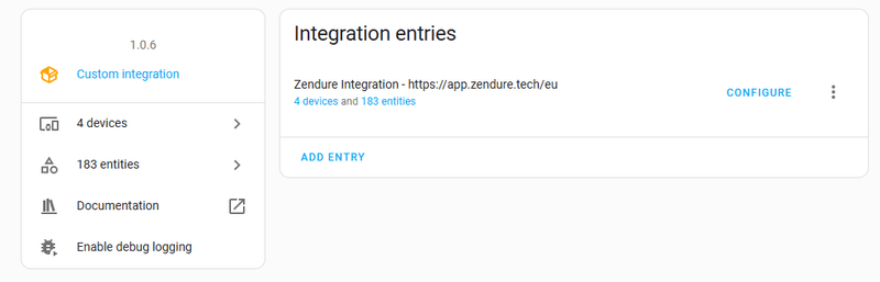

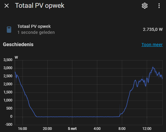

Bij de installatie van de integratie krijg ik de indruk dat er twee sensoren worden aangemaakt op de opslag en productie van stroom van de accu weer te geven. Echter kan ik deze nergens terugvinden.

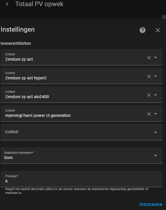

Zodoende heb ik twee helpers (Riemann Integral) aangemaakt op dit inzichtelijk te maken op het Energy Dashboard.
Afbeeldingslocatie: https://tweakers.net/i/erONmc6LTjPpaD41tLQ0l_ifueE=/fit-in/4000x4000/filters:no_upscale():strip_exif()/f/image/QHjrRqie9L7bwL0W9Golr92r.png?f=user_large
De SoC klopt wel, de inhoud niet want is pas net actief. Accu al bijna vol dus voldoende ruimte voor meer capaciteit al zo vroeg in het jaar :)

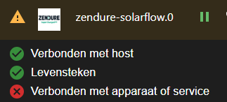

Error is nu: Failed to connect.

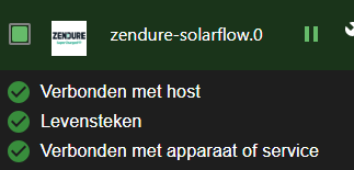

Heel interessant dit, primair account icm ioBroker:
Afbeeldingslocatie: https://tweakers.net/i/GB3Tx3sFp6v1biYHqsvYpF44qjk=/fit-in/4000x4000/filters:no_upscale():strip_exif()/f/image/dtjtWizHuGTkp0zUXIBzzhPJ.png?f=user_large
Secundair account icm ioBroker:
Afbeeldingslocatie: https://tweakers.net/i/xSBHI0iAePvY3PlKQqL7e5pFd_8=/fit-in/4000x4000/filters:no_upscale():strip_exif()/f/image/s6uFmjahOX8kBgrIGcK5A8BY.png?f=user_large
Het secundaire account werkt wel gewoon in de App, maar niet op andere plaatsen.
De gedeelde apparaten verwijderd, opnieuw gedeeld met secundair account en nou lukt het inloggen in ioBroker EN Home Assistant wel weer d:)b

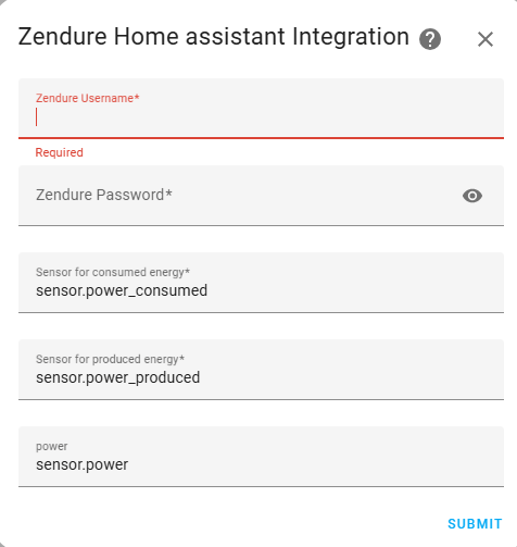

@FireSon Klopt dit? Zit hier nog een volgorde in?
Afbeeldingslocatie: https://tweakers.net/i/X4s70EMdss2fZNDRLmtLkq3Qyq4=/fit-in/4000x4000/filters:no_upscale():strip_exif()/f/image/QiY3KTBI5cikAaxjBWXnGab4.png?f=user_large

Taro schreef op dinsdag 4 maart 2025 @ 20:18:
Dat klopt, ik heb om straks ook andere zendure devices te ondersteunen, de naam wat algemener gemaakt. Als gevolg daarvan zie je er twee, waarvan de onderse de nieuwe naam is.Als je de oude weggooit zou alles weer moeten werken de correcte url is nu: https://github.com/FireSon/Zendure-HA
Top dat het inloggen is gelukt :)

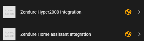

In de laatste versie heb ik geprobeerd om de 800 toe te voegen aan de integratie. Als eerste aanzet heb ik dezelfde sensors gebruikt als die van de 2000. Als een onbekende sensor wordt gevonden, wordt deze automatisch aan HA toegevoegd. Benieuwd of je wat kunt zien!

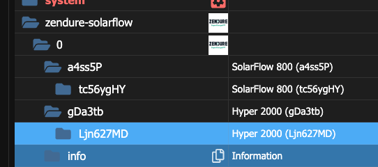

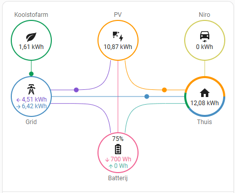

  • JaysDesk
  • Laatst online: 18-11 19:04
FireSon schreef op dinsdag 4 maart 2025 @ 20:40:
Hij vindt wel meteen de Hyper, maar niet de Solar 800 :, ioBroker ziet ze beide wel prima

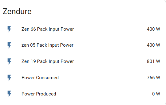

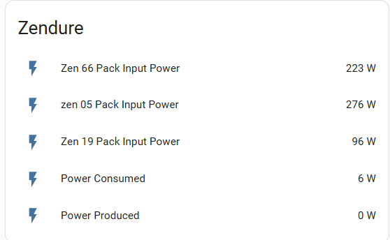

  • klump4u
klump4u
Full electric in Zuid-Limburg
Ik zie in homassistant (ben er mee aan het stoeien) dat bij 1200Watt laden (Input Power) ook 1200Watt bij het ontladen (Output Pack Power) staat, moet dit niet 0 Watt zijn?
Afbeeldingslocatie: https://tweakers.net/i/Xw050dq94VJF6iMFYU47CB8SC5E=/234x176/filters:strip_exif()/f/image/MtsZmDfDugSU1pLT9HTdXiHo.png?f=fotoalbum_medium
  • JaysDesk
Afbeeldingslocatie: https://tweakers.net/i/ih4zwZqnbvLBZV4h-Cja_AHIJEI=/fit-in/4000x4000/filters:no_upscale():strip_exif()/f/image/l5R6aeqpZS9fZdlXxVUp8Bft.png?f=user_large @FireSon voor als het helpt!
16 kWh Thuisbatterijen + 1.8kWp balkon systeem - 5kW Zendure Units - www.jaysdesk.com
  • FireSon
  • Laatst online: 27-10 14:06
FireSon
Ja nice! Ik heb een nieuwe versie gemaakt met deze naam, dus misschien kun je het daarmee nog een keer proberen. Dat is versie 1.0.9

  • JaysDesk
FireSon schreef op woensdag 5 maart 2025 @ 12:26:
Yep staan er nu beide in, zal er later nog even dieper naar kijken, nu dingen doen op kantoor }:O

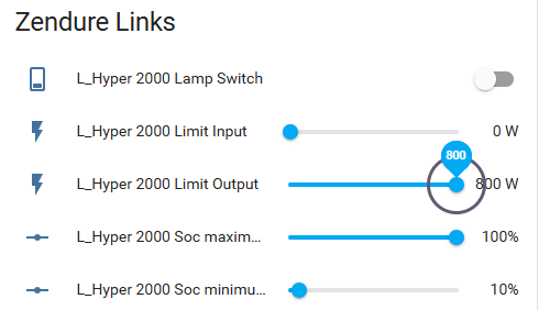

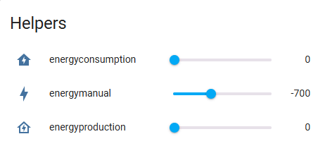

Ben nu eigenlijk bezig met "Home Assistant" smart mode, die de verdeling van de aanvraag (charge/discharge) verdeeld over alle hypers, met in achtneming van de maximale output per fase. Ik heb daarom nu ook de Phase en clusterId als sensoren aan de hyper2000 toegevoegd.
Daarnaast wil ik graag dat ze gelijkmatig laden/ontladen zodat je altijd maximaal kunt leveren/laden. Het wordt als snel complex, zeker als je hypers hebt met verschillend aantal batterijen.

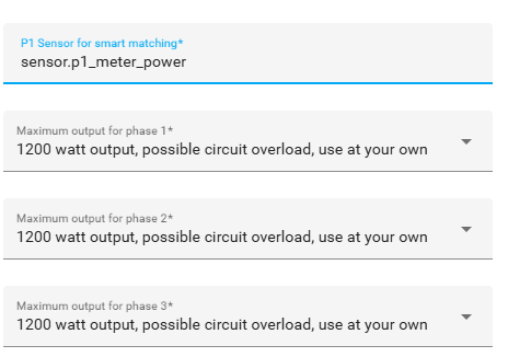

Voor de regeling gebruik ik home assistant sensoren, die in de configuratie moeten worden opgegeven. In de testomgeving gebruik ik daar helpers voor. Het aardige is dat je dan met een slider de charge/discharge hoeveelheid kunt manipuleren.
Afbeeldingslocatie: https://tweakers.net/i/A-MrXQstf9qWGloGgiblJxcUAhU=/fit-in/4000x4000/filters:no_upscale():strip_exif()/f/image/INd3j8ZSkNIu8IzEog3YRVb5.png?f=user_large
Afbeeldingslocatie: https://tweakers.net/i/v0-_1P-THyYM4ZFb2PAVLri0I0E=/fit-in/4000x4000/filters:no_upscale():strip_exif()/f/image/Amu56k8PEjRqyXcBdrvEhEWV.png?f=user_large
De consumption/production heb ik gekopped aan mijn P1 meter. Wanneer je teruglevert moet je dat uiteraard verrekenen met hoeveel je 'huis' consumeerd dan wel verbruikt. Deze mode noem ik nu "smart power matching". Je kunt ook de power sensor gebruiken in "manual power operation" en dan wordt de hoeveelheid geleverd/geladen die deze sensor aangeeft. Hieronder staat een screenshot van de smart mode setting.
Afbeeldingslocatie: https://tweakers.net/i/ynd1jE3tawiFJclb5HiOudWm-P4=/fit-in/4000x4000/filters:no_upscale():strip_exif()/f/image/VcfGOAkQMiXKQQkFcjAWUI6q.png?f=user_large
Ik heb in de laatste versie het echte aansturen van de hypers even uitgezet. Ik lette even niet op en toen stond er 1600 watt op 1 fase }:O

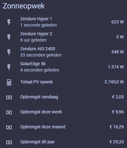

  • Taro
Taro
wautah91 schreef op woensdag 5 maart 2025 @ 14:17:
Ja ik ben wel benieuwd wat je berekend en hoe je dat verrekend met de marktprijs of all-in prijs?

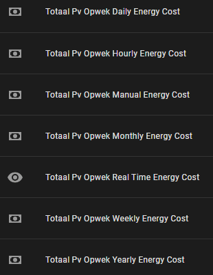

Ik heb een helper aangemaakt die de status van verschillende sensoren combineert:
Afbeeldingslocatie: https://tweakers.net/i/kGgF0sjim1AGkHCrpSNbCYfD2B4=/fit-in/4000x4000/filters:no_upscale():strip_exif()/f/image/xYoHyzMhyV2VY7VZMIDc2Mgo.png?f=user_large
En dat ziet er dan zo uit:
Afbeeldingslocatie: https://tweakers.net/i/AyEs8c8867lYCSMU3emkTAS37uQ=/fit-in/4000x4000/filters:no_upscale():strip_exif()/f/image/irimYJAnexsJ4AGmAhJTsewm.png?f=user_large
Daarna gebruik je de integratie "Dynamic Energy Cost" en daar maak je een nieuw Item aan, waarbij je bij het tarief gedeelte een sensor koppelt waar de dynamische prijs in zit, in mijn geval: Zonneplan Current ElectricityTariff.
En die genereert dan de volgende entiteiten:
Afbeeldingslocatie: https://tweakers.net/i/4pdO7TlIwgHr2FU4mBu18eSKuTs=/fit-in/4000x4000/filters:no_upscale():strip_exif()/f/image/eL0dzykeaJUXusLKGUZwjmVh.png?f=user_large
Met deze waarden:
Afbeeldingslocatie: https://tweakers.net/i/D0iwA9iu0pY0fpsKVsBwC9to0HE=/fit-in/4000x4000/filters:no_upscale():strip_exif()/f/image/3ZAVXbtzTYpeQko9TxmXoNcQ.png?f=user_large
Voor de volledigheid: "Dit jaar" is niet dit jaar, maar 1-2 weken, ben er pas recent mee gestart.

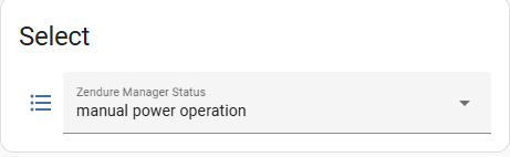

Zoals eerder aangegeven kun je twee modi gebruiken, de "manual" en de "smart" mode. Bij de eerste kun je via 1 sensor instellen hoeveel wordt geladen/ontladen, bij de tweede houd de integratie de consumption/production op 0. Ik gebruik zelf een P1 meter daarvoor, die iedere seconde (of eigenlijk iets sneller) de 0 op de meter houd.
Iedereen heeft waarschijnlijk zijn eigen voorkeur hoe optimaal met de batterijen moet worden geschakeld, maar dit is wat ik zelf ongeveer denk nodig te hebben.

Ja dat kan, je moet waarschijnklijk wel eers via HACS de integratie opnieuw downloaden. Daarna moet je de juiste sensoren koppelen via de UI:

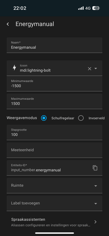

Om te testen kun je het beste een helper sensor (number) toevoegen met een bepaalde range en dan die naam in het 'power' veld plaatsen. Daarna de status veranderen in Manual, en wanneer je dan de slider naar een waarde zet wordt de input/output aangepast. Een negatieve waarde is ontladen en een positieve is laden. Benieuwd of het lukt. Je kunt altijd de debug logging aanzetten en daarmee kijken welke waarden geschreven worden!

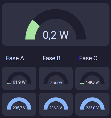

Ah, zo had ik het nog niet begrepen. Nu op Smart gezet, Shelly ABC Power bij de Power sensor ingesteld en dit in de log _/-\o_
Afbeeldingslocatie: https://tweakers.net/i/7dIXH6Daco03eqhxfEQeXvNGBkk=/800x/filters:strip_exif()/f/image/LzRztkUbG1exiHKSlLqcpAJj.png?f=fotoalbum_large
  • Taro
Taro
Blijft mooi dit :)

  • FireSon
FireSon
DJN schreef op donderdag 6 maart 2025 @ 22:19:
Nieuwste versie gedownload maar krijg het niet werkend. Helper gemaakt voor manuele modus maar lukt niet. Snap ook niet goed welke sensor je bij consumed en produced bedoelt. Sensor van P1 vermogen of moet je hier ook helpers voor aanmaken?
Ok, volgens mij ben je er bijna. Je moet in jouw geval inputnumber.energymanual in het onderste veld invullen
Waar in het plaatje sensor.power staat. Vervolgens moet je de status op manual power operation zetten.
Als alles dan goed gaat kun je de slider van energymanual van waarde veranderen en dan zou de waarde verdeleeld moeten worden over de hypers. Misschien kun je in de debuglogging kijken of er misschien iets mis gaat.
Hopelijk lukt het daar mee!

Blijft zich wat raar gedragen 🫣
Wel een reactie van de Hypers gekregen. In manual mode gaan de 3 Hypers met 400W laden, ongeacht welke sensor ik selecteer en welke waarde. Hmmm. Laden stopt bij selecteren Off modus

Heb de afgelopen dagen wat Shelly Pro 3EM debug info met @FireSon gedeeld en nu versie 1.0.16 van zijn Home Assistant integratie (https://github.com/FireSon/Zendure-HA) in gebruik. Nog 1 issue: Mijn Hypers geven onterecht aan op dezelfde fase te zitten, dus de output is nog beperkt, als dat ook nog wordt opgelost ben ik super happy, maar dit is ook al een mooi resultaat:
Afbeeldingslocatie: https://tweakers.net/i/otpXW4B-PVV921BPJ5NV-1nNric=/fit-in/4000x4000/filters:no_upscale():strip_exif()/f/image/ZGmcNRYL7dkx9J2AuAz9VvQG.png?f=user_large
De load wordt dus nu verdeeld tussen de Hypers en daarbij wordt rekening gehouden met het aantal accu's per Hyper en de totale SoC. Voor laden met 1-fase PV geldt hetzelfde: Die wordt dus nu niet door 1 Hyper geladen, maar verspreid over alle Hypers, ondanks dat ze op andere fases zitten. Een soort clustermode met Slimme CT ivm overschot :) Kan niet wachten om de extra Hyper met 3x AB2000S volgende week toe te gaan voegen en dat de zon weer volop gaat schijnen...

Afbeeldingslocatie: https://tweakers.net/i/hAgh4OVgPTBTuHna2O1oc1yLFys=/800x/filters:strip_exif()/f/image/t6nymJyhVi0T6ZQmMsDuXSiV.png?f=fotoalbum_large
Wanneer ik de plugin update, krijg ik de entities in het dubbel !
  • Taro
Taro
mistert9412 schreef op zaterdag 15 maart 2025 @ 12:13:
Heb je wel eerst de oude versie verwijderd voordat je de nieuwe versie installeerde zoals in de releasenotes staat?
  • mistert9412
  • Registratie: Maart 2025
  • Laatst online: 11-08-2025
Taro schreef op zaterdag 15 maart 2025 @ 12:56:
Nee ik heb gewoon een update uitgevoerd. Ik heb alles verwijderd nu en opnieuw gedaan.

Ik heb de P1-meter nu als sensor ingesteld in jouw integratie, en dat werkt goed.
Binnen Homey heb ik een flow gemaakt waarbij het vermogen van de P1-meter wordt gedeeld door twee(vanwege twee hypers) en vervolgens wordt verzonden naar de input/output limit-topics(van beide hypers).
Jouw integratie werkt via de officiële methode zoals Zendure het heeft bedacht. Is er een relatief eenvoudige manier om dit ook binnen Homey op te zetten?
Anders moet ik kijken of ik de koppeling naar HA kan maken, om daar de juiste modussen te kiezen.

Heb inmiddels het volgende draaien:
- 3 Duurste uren -> Terugleveren met 800 (hopelijk snel ook 1200 mogelijk)
- 6 Goedkoopste uren -> Laden met 1200
- Overige uren NOM, gedeeld door meerdere Hypers
Enige wat ik nog moet regelen is het wisselen van AC Mode, dat kan volgens mij nog niet. Hij stelt dus wel de Limit in, maar blijft op de bestaande AC Mode hangen. Als dat ook nog werkt dan heb ik de voor mij ultieme werking.
Sette overigens eerst het Import/Export Number, maar heb dit nu aangepast naar Output Limit en Input Limit selectie, mogelijk pakt ie dan de AC Mode wel automatisch mee? Daarom een paar keer: Enabled: False erin, dat zijn dus de number setters.
Heb nu deze code:

Ook de sliders werkend gekregen, kan nu vanuit de homey de batterijen manueel bedienen.

Afbeeldingslocatie: https://tweakers.net/i/tkaRzE6tysX0RLb2GuN4eVjyXK0=/fit-in/4000x4000/filters:no_upscale():strip_exif()/f/image/1ouQwny76Ek5DcLUr3Tl014L.png?f=user_large
@FireSon Ik heb de intergratie geupdate naar de laatste versie maar zie nog steeds .18 staan. Of doe ik zelf wat fout?
Ook vroeg ik mij af welke sensor ik moet invullen voor matchen?
Als ik de sensor pak van mijn p1 meter van homewizard slaat hij dat niet op en krijg ik een foutmelding bij uitvoeren van matching:
Afbeeldingslocatie: https://tweakers.net/i/eDDbMb8ikqgP-10RdF677KUijd8=/fit-in/4000x4000/filters:no_upscale():strip_exif()/f/image/mjeqcXqNgPcWNfrOZ5Se0I0k.png?f=user_large
Afbeeldingslocatie: https://tweakers.net/i/ZDIsznW_M1KvTwZoCBE_Mzg7CpE=/fit-in/4000x4000/filters:no_upscale():strip_exif()/f/image/ruNCs2k0E9bzmCyfI7qaJ3bY.png?f=user_large
Ook kan ik maar 800watt selecteren, maar ik las dat je daar nog mee bezig was.
Wel grappig te zien dat als je via mqtt, of via de app hem op 1200, hij daar 1200watt laat zien. Dat terwijl de slider maar tot 800 kan gaan 8)7
Afbeeldingslocatie: https://tweakers.net/i/AX_I1u8eA_w3DnL80Wd88G-bEhE=/fit-in/4000x4000/filters:no_upscale():strip_exif()/f/image/3HBXzmRr759QizGHFDWw7BW8.png?f=user_large
[ Voor 8% gewijzigd door geert1992 op 17-03-2025 22:18 ]
5200wp SolarEdge - 14,4KW 2400AC - k2 pro combo - WP boiler - 2x MHI - Homey shs & HAOS -> NUC i5 32gb akasa fanless
  • Taro
Taro
geert1992 schreef op maandag 17 maart 2025 @ 22:05:
Je moet de integratie bij Instellingen -> Apparaten en diensten verwijderen. Dan naar HACS, dan bij de Zendure integratie -> Update informatie of direct Opnieuw downloaden uitvoeren. Dan HA opnieuw starten en bij Instellingen opnieuw toevoegen. Zojuist gedaan en heb hier versie 20 draaien.
Bij die sensor moet je inderdaad bijv. de Shelly ABC sensor of een P1-meter sensor invoeren.
