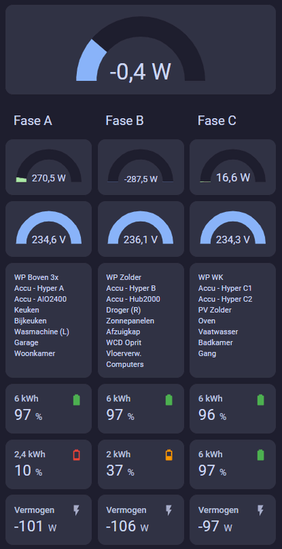

Bovenstaande verdeelt ook de load over de Hypers afhankelijk van het aantal accu's en de SoC per stuk. De Hyper met de hoogste SoC zit op fase 1, die met de laagste SoC op fase 3:
Afbeeldingslocatie: https://tweakers.net/i/IVv8gdOU1RM2C8rlAryxtgOo0yk=/fit-in/4000x4000/filters:no_upscale():strip_exif()/f/image/FFSE8to426wNLdTBE3ItzZCY.png?f=user_large
Als het goed is morgen eindelijk de 3e Hyper binnen, dan wordt mijn OCD minder getriggerd en is die 0 W eindelijk weg ;)

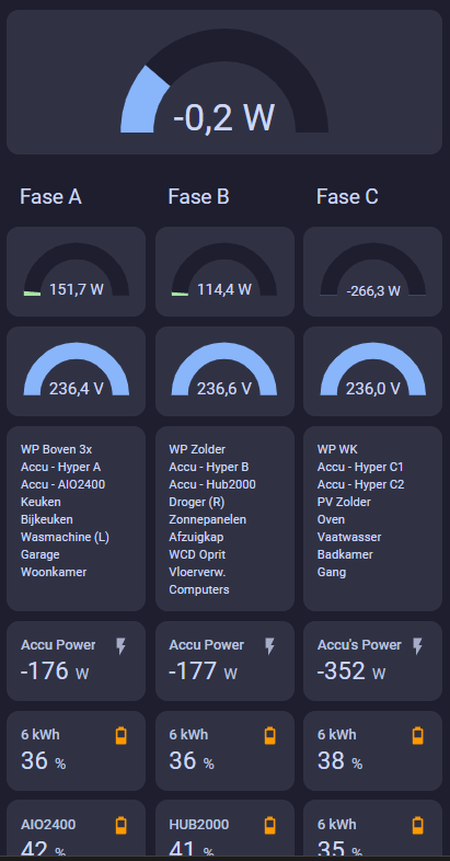

  • Taro
Taro
Zojuist versie 1.0.25 in gebruikgenomen, deze werkt nu ook met apparaten die op dezelfde fase voorheen in een cluster zaten. Ook even getest met terugleveren door AIO2400 & HUB2000 en dan gaan de 4x Hypers laden zoals je zou verwachten.
Nu mooi vanavond en morgen met relatief hoge dynamische tarieven proberen met nul op de meter door te komen en uiteraard morgen nog wel even wat zonnestroom oppakken :)
Afbeeldingslocatie: https://tweakers.net/i/i6GjQ5Ud9Kv2h1u0djJqUziHtzU=/x800/filters:strip_exif()/f/image/lD7BbZ47ysMnxuq0geJEA9VD.png?f=fotoalbum_large

Afbeeldingslocatie: https://tweakers.net/i/h7gy3HMxIoQgNb1Ur5MTG65MsRg=/x800/filters:strip_exif()/f/image/MsGxOXzDNYOm0T8mxd7kYbW2.png?f=fotoalbum_large
Doet het dus wel, maar reageert niet exact zoals verwacht. Daarnaast heb ik tot 2400/fase aangegeven, maar lijkt laden tot 1200 te zijn begrensd, had ik al bij @FireSon gemeld.

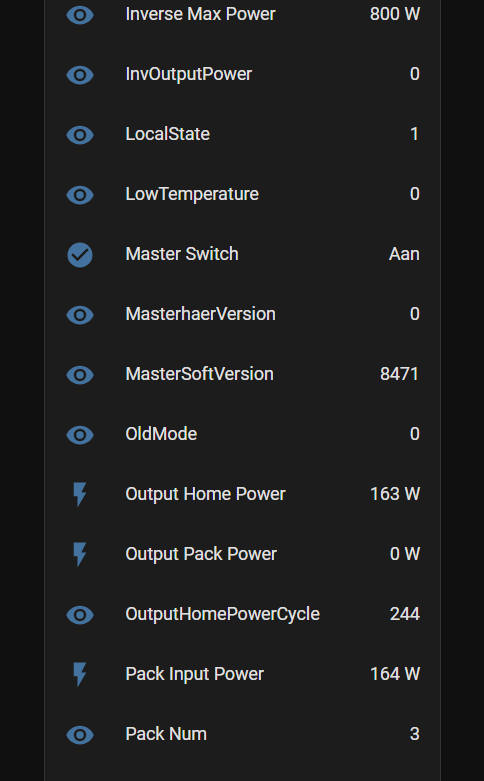

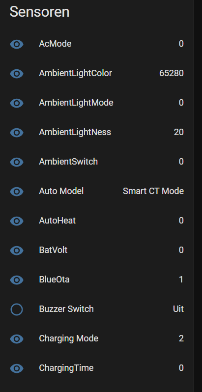

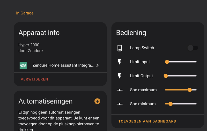

Ik heb zojuist de intergratie toegevoegd in homeastistant.
Ik krijg wel gegevens van de accu te zien maar het lijkt er op dat ik niks kan bedienen.
zowel in de mannager in manual power of smart mode komt er geen reactie.
ook de waarde die ik invul is weer weg als ik later kijk bij de manager.
Afbeeldingslocatie: https://tweakers.net/i/5ozOZIQp85aTjAILuJt3pB9u5_A=/fit-in/4000x4000/filters:no_upscale():strip_exif()/f/image/g2HGga12MMw3JUp1rWY8u1mB.png?f=user_large
Afbeeldingslocatie: https://tweakers.net/i/vo8LlSu8r4Jn4dUwbdkzbdpDdx0=/fit-in/4000x4000/filters:no_upscale():strip_exif()/f/image/TkgIkNIz50vZ7sfzw99uxTOC.png?f=user_large
Afbeeldingslocatie: https://tweakers.net/i/HcuarU1dExcOAaN1NflmviYXEtM=/fit-in/4000x4000/filters:no_upscale():strip_exif()/f/image/4sdxEayL2ZYzLnghBm2y8KeJ.png?f=user_large

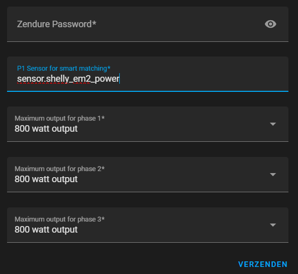

ook kan ik niet de shelly die ik gebruik invullen bij de P1 meter.
ik heb wel een p1 meter zitten maar met een update freqentie van 10sec.
vandaar dat ik graag de shelly wil gebruiken.
Afbeeldingslocatie: https://tweakers.net/i/e6lzC-kfMt518Wa4hHgQFxfWfsc=/fit-in/4000x4000/filters:no_upscale():strip_exif()/f/image/mOsDh6seHWB6HO11bjakfDsT.png?f=user_large
  • FireSon
  • Laatst online: 27-10 14:06
FireSon
Het hoeft nier perse een p1 meter te zijn. Je moet de naam van een sensor opgeven, die je huidige verbruik weergeeft. De waarde van deze sensor moet positief zijn als je energie verbruikt, en negatief wanneer je energie levert.
Kun je controleren of je versie 25 geinstalleerd hebt? Als het goed is zie je ook een lamp switch staan, die de lamp van de hyper2000 kan bedienen. Kun je kijken of die wel goed functioneert?
Gebruik je een 2e account voor de integratie? Je kunt met een account maar op 1 plaats ingelogt zijn. Wanneer je dezelfde op 2 plaatsen gebruikt is alleen de laatste 'echt' ingelogt.
Ik denk dat het daar mis gaat.
ik heb idd maar 1 account.
Moet ik dan via de app een 2de account dedicated voor de intergratie maken?
  • geert1992
geert1992
niero1991 schreef op maandag 24 maart 2025 @ 21:08:
Yes, en dan kan je in je oorspronkelijke account de devices delen aan je nieuwe account.

Versie .28 binnengehaald waarin dit zou moeten zijn opgelost en ipv manual output op het geheel, nu alle 4 de Hypers handmatig op Output gezet:
Afbeeldingslocatie: https://tweakers.net/i/veYRZSIO_G1P4Bok6UonR07ud78=/x800/filters:strip_exif()/f/image/YDss2QjQVvrHoP3NyGGJf4ko.png?f=fotoalbum_large
Afbeeldingslocatie: https://tweakers.net/i/9G4QDcbUT8wI7aoLn3jR0hY1_kc=/fit-in/4000x4000/filters:no_upscale():strip_exif()/f/image/6I3O1MlyuL4bq2T0qNjxZHCl.png?f=user_large

Afbeeldingslocatie: https://tweakers.net/i/l-wdR1Y7T518UVHftA1vNiPvzCI=/800x/filters:strip_icc():strip_exif()/f/image/3FgFjbUna6OuaJjyDjAfhElq.jpg?f=fotoalbum_large
Afbeeldingslocatie: https://tweakers.net/i/L7GH4B2BFUmteDRgy2ivbNtn6V4=/fit-in/4920x3264/filters:max_bytes(3145728):no_upscale():strip_icc():strip_exif()/f/image/guT2kBs7LArAGpcut9sNfcHw.jpg?f=user_large

  • Taro
Taro
Dit blijft mooi om te zien, volledig automatisch, thx @FireSon _/-\o_ d:)b *O*

  • geert1992
geert1992
Nette score @Taro
Mijn score is;
Afbeeldingslocatie: https://tweakers.net/i/DphRmsadC5IwzU31FzYWoSZ2sG0=/x800/filters:strip_exif()/f/image/rUHnCgvsH8TgcZj3aP3tpC4T.png?f=fotoalbum_large
