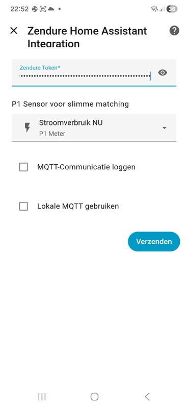

Ik heb hetzelfde probleem met de 2400ac+.
Blijft maar staan op;
Zendure
No devices online, not possible to start the operation
in wifi 5ghz uitgeschakeld, een vast ip adres.
alles uitgeschakeld herstart op nieuw gedownload etc.
Afbeeldingslocatie: https://tweakers.net/i/CsocAsckte0SH__sMuAB4pkXc2o=/x800/filters:strip_icc():strip_exif()/f/image/YE6xA4AkWchJAakOdWyfkW4I.jpg?f=fotoalbum_large
Afbeeldingslocatie: https://tweakers.net/i/xRW0ugnZoFUatNDoe7NP3YD46Zk=/x800/filters:strip_icc():strip_exif()/f/image/oLv73xOPkLRSXHuRKsx9vLy9.jpg?f=fotoalbum_large
Afbeeldingslocatie: https://tweakers.net/i/Tq9dAx51j1jl34esXf4lc_ItSDg=/x800/filters:strip_icc():strip_exif()/f/image/7gcN9OoCk46Slb9BsblhOzmm.jpg?f=fotoalbum_large
[ Voor 36% gewijzigd door Stefanri op 01-03-2026 22:52 ]

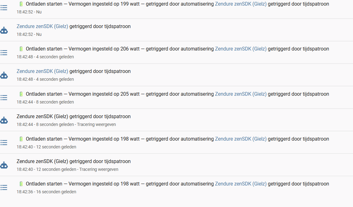

@gielz Ik vraag me af wat er zou moeten gebeuren als bij Dynamisch NOM of Nul op de meter zowel de goedkoopste als de duurste periode op 'Nee' staan. Voor mijn beleving zou er dan niet geladen of ontladen moeten worden, of is die beleving/denkwijze van mij niet juist?
Ter info: Ik heb bij 'ontladen' het minimale ontlaadvermogen verlaagd in de code, zodat hij dus niet met minimaal 800 aan het ontladen is terwijl ik op dat moment minder dan 800w verbruik.
Afbeeldingslocatie: https://tweakers.net/i/czs7NKijUxOvMZw15HDHurMSKbU=/800x/filters:strip_icc():strip_exif()/f/image/ovfqBHvntUvrnShmzQFMVTT5.jpg?f=fotoalbum_large

  • Panzer_V
  • Laatst online: 15-10 21:28
Stefanri schreef op zondag 1 maart 2026 @ 22:48:
Zendure
Ik liep hier verleden week ook tegenaan. Volgens gaan er dingen niet lekker in die integratie van Zendure zelf.
Ik ben overgestapt naar de @gielz integratie. Die werkt geweldig!

YvonneVP schreef op maandag 2 maart 2026 @ 01:16:
Ik zou eerst even goed de modussen doorlezen; https://github.com/Gielz1...-batterij-mag-aan-de-slag
Wat was trouwens de reden om het maximale vermogen van je batterij te beperken tot 300w? Je gaat namelijk dan wel inefficiënt ontladen.
Zendure-HA.com | Run Zendure your way — in Home Assistant

  • Stefanri
  • Registratie: September 2021
  • Laatst online: 23-08 20:04
Panzer_V schreef op maandag 2 maart 2026 @ 08:41:
bedankt voor de reacties, ik ga dit proberen.

  • YvonneVP
  • Registratie: Maart 2018
  • Laatst online: 15-10 12:22
gielz schreef op maandag 2 maart 2026 @ 09:47:
Ik neem op dat moment bij lange na geen 800w af, en 's nachts al helemaal niet, dus ik wil in de winter de leegstroom van de batterij dus wat beperken. Vooral als de tarieven over de gehele dag al ietsjes hoger liggen, en er nog niet voldoende stroom opgewekt wordt van de zonnepanelen. Alles wat ik dan op dat moment niet verbruik wordt dan aan het net terug geleverd, en dat wil ik zo min mogelijk gaan doen als straks per 2027 de saldering afgeschaft is.
Als ik max ontladen op 300w heb staan, maar de duurste X periode op nee staat, en de goedkoopste X periode ook op nee staat, dan blijft het ontladen dus op 300w staan, terwijl ik dan eigenlijk alleen de op dat moment gebruikte stroom uit de batterij zou willen gebruiken zolang die onder de 300w zit. Hij ontlaad dan echter met 300w, ondanks dat het werkelijke verbruik lager ligt.
[ Voor 17% gewijzigd door YvonneVP op 02-03-2026 12:35 ]
YvonneVP schreef op maandag 2 maart 2026 @ 12:32:
Je moet je denk ik eerst even afvragen wat je exact wilt bereiken. Ik zou dan niet het Max ontlaadvermogen gaan beperken maar die iig instellen dat hij wanneer nodig 800 watt maximaal mag ontladen. 300 watt is zeer inefficiënt. Wanneer je de april (test)release draait is dit direct zichtbaar in het dashboard.
Wanneer je kijkt naar 2027 dan is Nul op de Meter en Dynamisch Handelen + NOM waarschijnlijk de meest gebruikte. Die Nul op de Meter spreekt voor zich. Die andere modus zal dan op basis van wat jij wilt goedkoop stroom opladen en duur stroom ontladen op gezette tijden en daarbuiten Nul op de Meter.
In de praktijk (dynamisch contract) zou dit dan waarschijnlijk in de zomer zijn; Heel de dag lekker zonnestroom opladen en een deel ontladen in de duurste uren voor inkoopprijs. Normaal contract is gewoon puur Nul op de Meter.
Je ziet wel weer hoe mooi de Zendure is, je kunt echt helemaal zelf bepalen hoe je de batterij in zet.

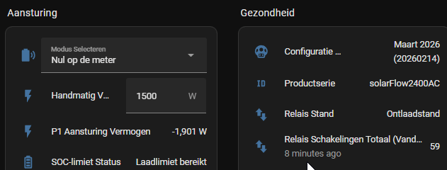

  • lars1986
  • Laatst online: 11-06 13:21
Vandaag al aardig wat relais schakelingen gehad terwijl de hele dag de zon schijnt.. Klopt dit? Kan dit te maken hebben dat ik een Quooker heb? zo ja wat kan ik het beste doen om Nul op de Meter zo goed mogelijk te laten draaien?
Afbeeldingslocatie: https://tweakers.net/i/47LgVZaE-JdQ_dWhvCCqZBpnvUA=/fit-in/4000x4000/filters:no_upscale():strip_exif()/f/image/j0jsnacxXABVYcn5OIVJDppR.png?f=user_large
[ Voor 26% gewijzigd door lars1986 op 02-03-2026 13:23 ]
  • koboy
  • Laatst online: 08:21
koboy
Heb een idee voor een icon
lars1986 schreef op maandag 2 maart 2026 @ 13:23:
Die Quookers blijven de gemoederen bezig houden.....
Helaas vragen die steeds een kleine periode vermogen, wat lastig is af te dekken door een accu (reactietijd!) en ook voor extra relais schakelingen zorgt hoewel die volgens mij in de product specificaties van Zendure valt.
Wat je kunt doen is een geschikte slimme stekker er tussen plaatsen. Door daarmee het verbruik van de Quooker te meten kun je die van het stroomverbruik afhalen op het moment dat de accu aan het laden is.
Geeft je ook de mogelijkheid om in de nacht stroom te besparen door de Quooker uit te zetten, en om precies te weten hoeveel die Quooker nou verbruikt.
Ik zie ik zie wat jij niet ziet, en het is....... ach laat ook maar je ziet het toch niet!

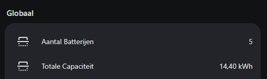

Ik heb de oplossing meteen wat mooier gemaakt hij kijkt nu welk type batterij er aangesloten is en niet naar de omvormer. Hierdoor is er een nieuwe sensor "Totale Capaciteit" die gebruikt word in de te berekende "Indicatie Beschikbare Energie";
Afbeeldingslocatie: https://tweakers.net/i/DijMNmijG6GG8YA_Dng9UmbvElc=/fit-in/4000x4000/filters:no_upscale():strip_exif()/f/image/dTDPGaHjFOtk1SFsOtoqKN6d.png?f=user_large
Ik moet alleen nog even de oude 2000L toevoegen, heb iemand gevonden die deze heeft @mrme12345 . Het is nu een kwestie van de testrelease (April) in gebruik te nemen (package + dashboard copy paste); https://github.com/Gielz1...elz1986-April-2026-Update

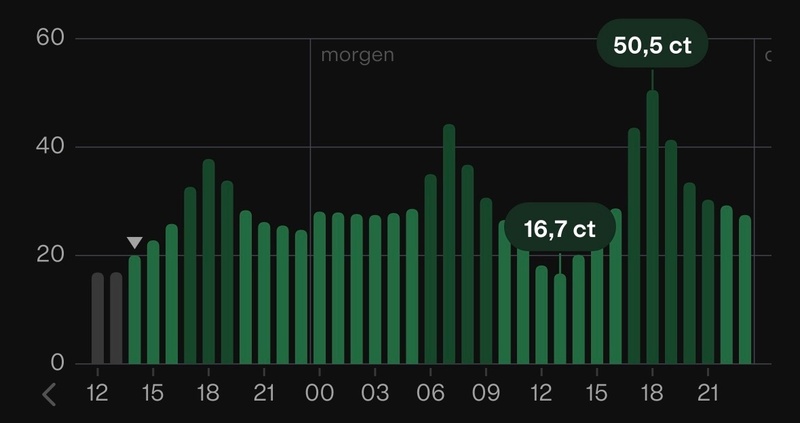

  • paul123
  • Laatst online: 27-09 11:41
Ik ga morgen maar eens even de "NOM (Duur)" mode uitproberen :)

  • YvonneVP
paul123 schreef op dinsdag 3 maart 2026 @ 14:58:
Om 7 uur 's morgens is het tarief ook flink hoog. Dan lig ik echter nog op 1 oor. Ik ga die 'NOM (Duur)' modus ook eens uitproberen.
