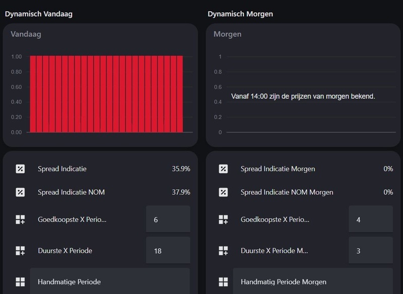

gielz schreef op woensdag 25 februari 2026 @ 13:47:
Wat staat er ingevuld bij input_text.dynamisch_nordpool_sensor en heeft sensor.dynamisch_nordpool daadwerkelijk netjes alle tarieven in de attributen?
input_text.dynamisch_nordpool_sensor heeft als invoer bij 'Batterij Configuratie (Essentieel)' sensor.nordpool_kwh_nl_eur_3_10_0
In de attributen van sensor.dynamisch_nordpool staan ook netjes de tarieven.

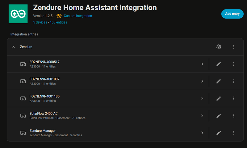

Die had ik dus al gevonden en geprobeerd. Hij voegt wel de manager toe maar dus niet de batterij. Ik krijg nergens dat ding te zien...
  • Ben(V)
  • Laatst online: 17:03
Als het goed is krijg je in HA de "Zendure Manager", de "Solarflow 2400 AC+" en een of meer batterijen te zien.
Welke versie heb je geïnstalleerd en welke versie van HA draai je?

Ben(V) schreef op woensdag 25 februari 2026 @ 16:44:
OMG 8)7 8)7 8)7 8)7 8)7
Ik ben duidelijk nog niet gewend aan de nieuwe indeling binnen HA waarbij in dit geval de batterij dus NIET in de Zendure integratie zichtbaar is, maar in de MQTT integratie zichtbaar wordt.
Sla mij maar lek.........

Panzer_V schreef op woensdag 25 februari 2026 @ 17:16:
Die horen gewoon in de Zendure integratie te staan

hapklaar schreef op woensdag 25 februari 2026 @ 17:19:
Daar komen ze dus niet terecht. En ik kan de batterij ook niet bedienen via de manager. Raar is dit....

Ik had 'Prijs in centen' aangevinkt toen ik Nordpool ingesteld heb na installatie. Als je dus €12,569 ziet staan is het dus €0,12569 in plaats van €12,569. Het is wel een beetje verwarrend omdat ie bij Dynamisch Nordpool dus niet laat zien dat het om 'prijs in centen' gaat, maar bij sensor.nordpool_kwh_nl_eur_3_10_0 wel.
Ik heb je instructies in ieder geval even opgevolgd, en de sensor.nordpool_kwh_nl_eur_3_10_0 opnieuw aangemaakt/ingesteld. En toen was het helemaal zoals het zijn moet. d:)b _/-\o_ Ik heb nu ook de prijzen maar incl btw etc gedaan. In de Zonneplan app zet ik het vinkje voor energiebelasting dan ook wel gewoon aan. Ik moet dan wel weer even aan de prijzen wennen. 8)
Afbeeldingslocatie: https://tweakers.net/i/M8ttFZlEr6CtIewoEQ-PPaD5IVQ=/232x232/filters:strip_icc():strip_exif()/f/image/CukGUZ3QDfVI5duVGkRByGr5.jpg?f=fotoalbum_tileAfbeeldingslocatie: https://tweakers.net/i/XNi8dodHwCVQixol1mZvtY0x2Bw=/232x232/filters:strip_icc():strip_exif()/f/image/kRyB0fG7sGelu4mMTYMyIveX.jpg?f=fotoalbum_tileAfbeeldingslocatie: https://tweakers.net/i/COCPfRA0T7K1lIqkf1yGsVeoy1k=/232x232/filters:strip_icc():strip_exif()/f/image/OIdJahD1Ohs9ZmDAFneUvwoO.jpg?f=fotoalbum_tile

Panzer_V schreef op woensdag 25 februari 2026 @ 17:40:
Ik had hier hetzelfde probleem, maar met de beta versie 1.2.6 werden de batterijen en de AC2400+ wel gevonden ...
  • Ben(V)
Klopt, pas in die versie zijn de nieuwe modellen toegevoegd.

Omdat morgen overdag de prijzen 0 zijn, geeft hij bij de spread een uitroepteken. Is dit een soort van bug, of moet ik wat anders instellen?
Afbeeldingslocatie: https://tweakers.net/i/4Rk2ndf_ZlGIeH9UurxQ7QGzgiM=/fit-in/4920x3264/filters:max_bytes(3145728):no_upscale():strip_icc():strip_exif()/f/image/d3VvfJ2REr7v0rTnbbRo1VVE.jpg?f=user_large
Er worden geen min tarieven verwacht omdat je altijd de BTW hebt. Ik zou je Nordpool HACS sensor even opnieuw configureren dat hij de werkelijke prijs toont en niet alleen de inkoop.

Ik heb de Nordpool configuratie opnieuw gemaakt en de BTW aangevinkt. Ik zie nu wel de spread, maar in de grafiek geeft hij nog wel de 0,00 bedragen aan. Ik mis ook de EB.
Pakhaas schreef op vrijdag 27 februari 2026 @ 16:05:
Die vinkjes doen weinig, ik zou deze volgen; https://gathering.tweakers.net/forum/view_message/83698778
Let op: dit is een post uit 2025 met de 2025 tarieven.

Pakhaas schreef op vrijdag 27 februari 2026 @ 15:16:
Staat het uitroepteken er ook als je de prijzen niet per 15 minuten ingesteld hebt? Staat er misschien in het logboek iets vermeld? De prijzen heb je ingesteld incl. kosten, btw, belastingen etc? Bij mij staat er geen uitroepteken bij 'spread'. Misschien HA opnieuw starten. Of, en dat wil ook wel eens gebeuren in HA... dat een entiteit er 2 keer in staat. Dat zou je dan even moeten nakijken of dat het geval is, mocht je dat nog niet gedaan hebben.

gielz schreef op vrijdag 27 februari 2026 @ 16:14:

YvonneVP schreef op vrijdag 27 februari 2026 @ 16:19:
Nee ik heb de prijzen ex btw en eb. Daar gaat het mis. Ik ga vanavond even prutsen met die link van Gielz. Dank!

edjes schreef op zaterdag 28 februari 2026 @ 09:31:
Ik gebruik Tibber en haal de gegevens binnen. Omdat ik niet tevreden was over de vlakke grafiek heb ik een dynamische y-as gemaakt, waardoor de verschillen over de dag meer uitspreken. Dat ziet er zo uit:
Dat is mij nu ook gelukt met de Nordpool grafiek. Ik weet niet hoe hij het houdt bij hele lage prijzen, maar het ziet er wel veel overzichtelijker uit:
Dit is de code voor de apex grafiek, schieten maar!

Gaaf dat je hem naar eigen smaak hebt aangepast en werkend hebt gekregen. In de toekomstige april release gaat dit volledig op de schop om volledig in lijn te komen met de look-n-feel van Zendure.
Daar is de as dan ook dynamisch en de grafiek rustiger gemaakt;
Afbeeldingslocatie: https://tweakers.net/i/nh0ZK4EDZMmUj2WNzkNzsy6s0Pk=/fit-in/4000x4000/filters:no_upscale():strip_exif()/f/image/gawhwD6QONTtwy9nr3ztG1Pq.png?f=user_large

Mooi! Is in je screenshot je y-as nu dynamisch dan?
edjes schreef op zaterdag 28 februari 2026 @ 09:38:
Ja nu op automatisch van apex, die kapt hem dus iets minder snel af dan bij jou apex. Ik zal jou variant hier even intern aanzetten om te kijken wat deze doet. Zeker een mooie aanvulling, hier ging het iets makkelijker. _/-\o_
Afbeeldingslocatie: https://tweakers.net/i/N5eHwQbku3Ko9CeoJAyAWYdzve0=/fit-in/4000x4000/filters:no_upscale():strip_exif()/f/image/bDFRnfKzD4Q4ZfAdbdBNrRWA.png?f=user_large

Ik heb om mijn Zendure AC2400+ aan te sturen vandaag de Gielz integratie ook geinstalleerd , bijna alles werkt naar behoren alleen krijg ik de onderstaande meldingen, de aangegeven entiteiten kan ik verder ook niet terug vinden ? Afbeeldingslocatie: https://tweakers.net/i/F23mQkm4ILcgWHqwJS0VGOCl7x4=/800x/filters:strip_exif()/f/image/weAbOIdkllEh6vPdLpuDihQI.png?f=fotoalbum_large
  • paul123
  • Laatst online: 27-09 11:41
ben schreef op zaterdag 28 februari 2026 @ 12:05:
die actie staat bijna aan het eind van de zendure_ha_zensdk_gielz1986.yaml configuratie, dus misschien heb je die niet compleet toegevoegd?
  • ben
  • Laatst online: 13-10 20:28
ben
paul123 schreef op zaterdag 28 februari 2026 @ 12:21:
Dank voor je snelle reactie, maar de volledige code staat wel in mijn packages, maar ik zie nu dat er geen enkele "rest_command" entiteit is aangemaakt 8)7
ben schreef op zaterdag 28 februari 2026 @ 12:46:
Er is wel eens een bug in ha met rest commands dat ze niet aangemaakt worden. Paar keer herstarten lost het op.
Zendure-HA.com | Run Zendure your way — in Home Assistant
  • ben
ben
gielz schreef op zaterdag 28 februari 2026 @ 12:52:
Dat heeft inderdaad geholpen ! _/-\o_

Ik zie in het dashboard onder goedkoopste periode en duurste periode handmatige periode staan. Wat voor waardes kan ik daar precies invullen?
In de uitleg bij Dynamisch Handelen + NOM staat Wanneer nu Goedkoopste Periodes op JA staat zal er opgeladen worden indien Spread hoger is dan Minimale Spread
Dat begrijp ik niet helemaal. Moet ik ergens JA aanzetten. Of doet het dashboard automatisch JA als de spread boven de minimale spread komt?
  • koboy
  • Laatst online: 23:35
koboy
Heb een idee voor een icon
Pakhaas schreef op zaterdag 28 februari 2026 @ 17:53:
Ik zou hem voor dit jaar nog op dynamisch handelen zetten voor optimaal rendement. Je kunt beter een kWh tegen bijvoorbeeld 26 cent verkopen dan hem uit je accu halen als stroom 24 cent kost.....
De ja gaat over of op dat moment de goedkoopste periode "actief" is.
Qua aantal uren om in te vullen: het aantal uur dat nodig is voor volledig opladen (goedkoopste) en ontladen (duurste).
Let even in deze periode op dat er niet over de datumgrens heen gekeken wordt. Ik heb de afgelopen dagen steeds even gekeken hoe die uren aan te passen om op de juiste strategie te komen. Heeft natuurlijk ook te maken met de tijd van het jaar..... Voor vandaag is het bijvoorbeeld beter om deze avond maar 2 uur te ontladen, en de overige 2,5 uur morgenochtend heel vroeg.
Ik zie ik zie wat jij niet ziet, en het is....... ach laat ook maar je ziet het toch niet!
  • Pakhaas
  • Registratie: Juli 2016
  • Laatst online: 22:32
koboy schreef op zaterdag 28 februari 2026 @ 18:41:
Ja het ging mij even om die JA. Dat staat ook bij Dynamisch handelen.
En wat vul je in bij handmatige periodes? Op wat voor manier kan ik daar iets invullen?
  • geert1992
  • Laatst online: 00:07
00:00 is de hoogste prijs, dat is wel heul vroeg.
5200wp SolarEdge - 14,4KW 2400AC - k2 pro combo - WP boiler - 2x MHI - Homey shs & HAOS -> NUC i5 32gb akasa fanless
  • koboy
koboy
Pakhaas schreef op zaterdag 28 februari 2026 @ 18:57:
Daar doe ik niets mee. Staat volgens mij in de installatie handleiding.....
Ik ben visueel ingesteld, dus speel wat met het aantal goedkope en dure uren tot het staat zoals ik wil.
Het kan voorkomen dat bijvoorbeeld de ochtend en avond wat interessante dure uren staan maar de dure uren niet op 1 volgend zijn. Dan kun je in dat veld handmatig toch de boel activeren. Een duur uur om bv 8 uur en om 17 uur kun je invoeren als D08:00;D17:00
De sensor zal vanzelf op Ja springen als er aan de voorwaarde voldaan wordt.
  • Pakhaas
Wanneer je 15min tarieven hebt gekozen dan zijn de getallen achter goedkoopste en duurste periode ook kwartieren. Dus wil je 4u laden dan vul je daar 16 in?
Kan dan beter uur tarieven invullen, ook al is tibber per kwartier.

Pakhaas schreef op zaterdag 28 februari 2026 @ 23:11:
Je perioden worden dan 15 min. Vul je daar 16 in dan zal de batterij gaan laden op de 16 goedkoopste perioden van die dag. Dat kunnen niet aan 1 gesloten kwartieren zijn. Je pakt dan wel de goedkoopste kwartieren.
