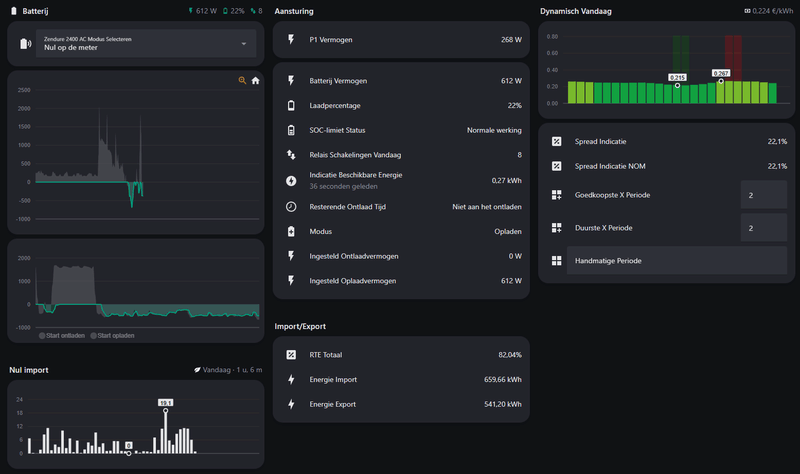

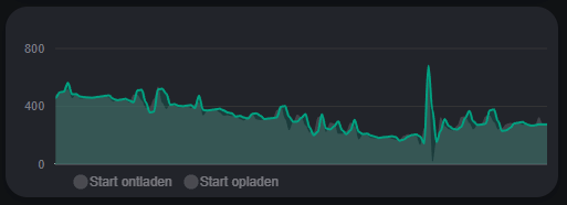

Grafiek batterij;
- Realtime zien wat er gedaan word.
- Zoom functie.
- NOM doel zichtbaar, waar moet de batterij naar toe.
- Via legenda inzichtelijk welke oplaad/ontlaad start ingesteld staat.
Afbeeldingslocatie: https://tweakers.net/i/VcEJ0opQvV6hyIV7jYSe86ATegs=/fit-in/4000x4000/filters:no_upscale():gifsicle():strip_exif()/f/image/Zrp1cvuSuQBAPxfT18UkWjnu.gif?f=user_large

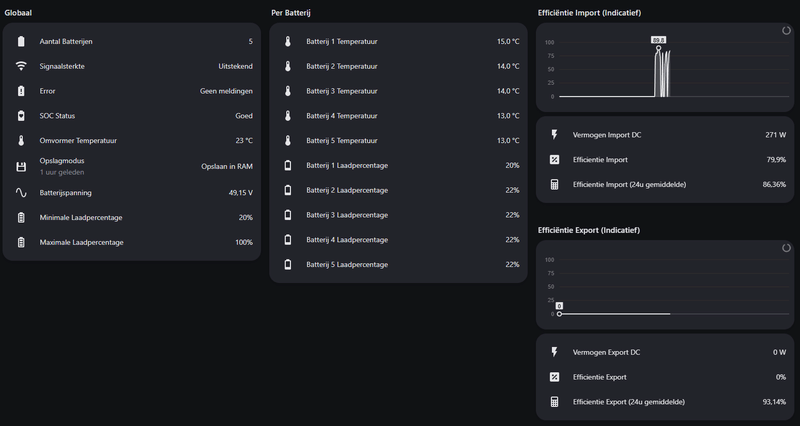

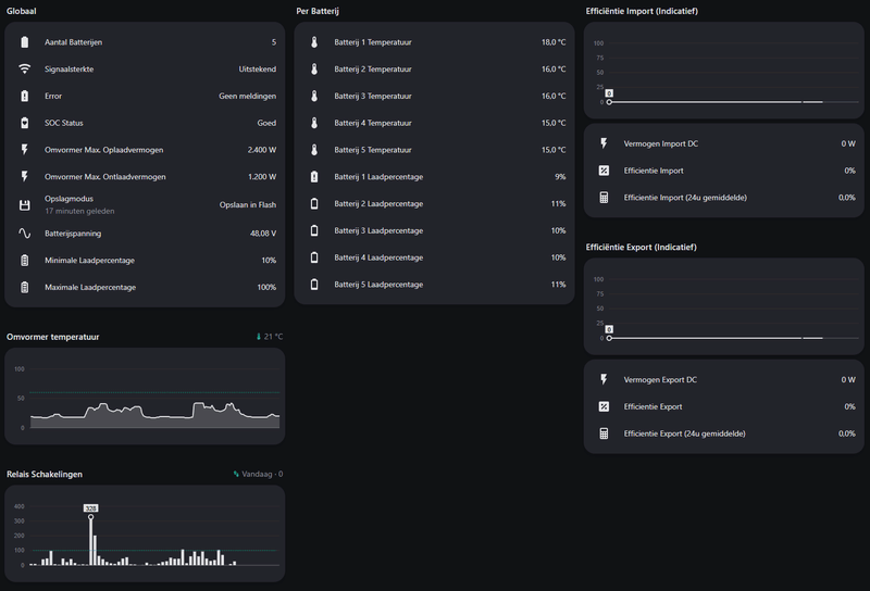

Tabblad extra informatie
- Efficiëntie grafiek van de dag
Afbeeldingslocatie: https://tweakers.net/i/gf3PB_vNnB21e1ZoBwOH7kkWsJs=/800x/filters:strip_exif()/f/image/OGTMwalqDrZcV8TFleDQZJMl.png?f=fotoalbum_large

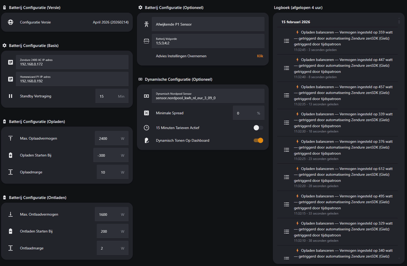

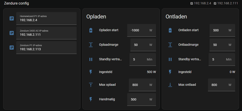

Tabblad configuratie
Afbeeldingslocatie: https://tweakers.net/i/0TqfGuvG0QoUdg635CCwB-kGYdo=/800x/filters:strip_exif()/f/image/a13LfdKh1x1Tke8kzCutcx6Q.png?f=fotoalbum_large

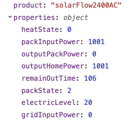

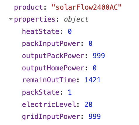

Een voorbeeld /report tijdens ontlading (handmatig) inclusief zonne opwek die hoger is dan ontlading, dus overvloed van energie gaat richting batt.
# zonne kracht 400, handmatig 150w ontladen; 250w overschot Richting Accu
        "packInputPower": 0,
        "outputPackPower": 249,
        "outputHomePower": 149,
        "packState": 1,
        "electricLevel": 29,
        "gridInputPower": 0,
        "solarInputPower": 398,
        "solarPower1": 138,
        "solarPower2": 136,
        "solarPower3": 124,
        "solarPower4": 0,
        "outputLimit": 150,
outputPackPower staat hier op 250, dit betekend voor een sf800pro in dit geval 'opladen'; terwijl hij ook aan het leveren is. OutputHomePower zou in dit geval een goede waarde kunnen geven.
Zonder panelen zou de outputPackPower op 0 moeten staan en zal de packInputPower naar 150 gaan.

[ Voor 102% gewijzigd door teacher op 16-02-2026 07:47 ]

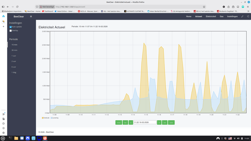

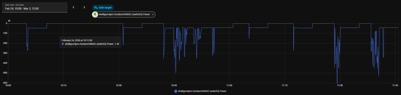

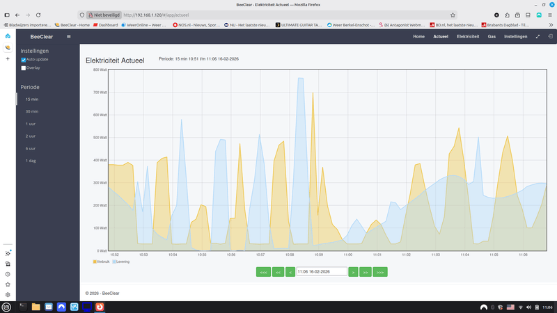

Hoi Gielz, ik worstel nog steeds met een SF2400 op een 4.2 meter.
Ik heb inmiddels je automatisering in HA geplaatst en werkend.
Eerst met tijd op standaard 4 sec. gelijk oscilatie.
Vervolgens met geadviseerde 11 sec, beter maar onstabiel.
Laatst met 20 sec.
Maar ik mis een belangrijke instelling in je automatisering en zie deze ook niet terug in de Entiteiten lijst: max laad en ontlaad instelling is wel belangrijk als unit niet op een eindgroep zit.
Uit scherm afdruk van externe energie meter blijkt dat bij de oscilatie met de 4 sec instelling unit ook gelijk doorschiet naar 2400 W = trikkie
Parameter beschikbare energie lijkt mij maar de weergave van 1 batterij
  • mutsaards
  • Registratie: Januari 2026
  • Laatst online: 01-10 19:57
Oeps foto niet meegekomen.Afbeeldingslocatie: https://tweakers.net/i/HQnyEPertf0kyW_EXWPOjSDRtNs=/800x/filters:strip_exif()/f/image/0OeHn4vjQOkgNcfsu5DSDkeh.png?f=fotoalbum_large
Afbeeldingslocatie: https://tweakers.net/i/h3BBRBtzxCBQ0D-Su0TfetB7HTA=/800x/filters:strip_exif()/f/image/Mw0FVeQJ54Xm9P9wPZH3ssjq.png?f=fotoalbum_large
Afbeeldingslocatie: https://tweakers.net/i/pXdhag0M9n4X6Enj9vno7uRJ1KI=/800x/filters:strip_exif()/f/image/tZ4NkOUE2Q0Mobg6MPiwJSO0.png?f=fotoalbum_large
  • ppaulv
  • Laatst online: 13:01
mutsaards schreef op maandag 16 februari 2026 @ 14:15:
Laatst met 20 sec.
Ik heb dezelfde issues gehad maar draai nu op 25 seconden omdat m'n P1 meter af en toe wat overslaat.
Maar je bedoelt deze denk ik? Die zitten er standaard in (laatste versie).
Afbeeldingslocatie: https://tweakers.net/i/3jku_o9OfY0iG2rLGM6H9TEKiDs=/800x/filters:strip_exif()/f/image/h5hoAhSFC2AFkzNXkFHWUTFs.png?f=fotoalbum_large

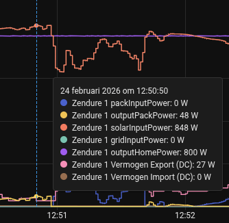

Ik heb ook nog even gekeken wat ik nu had aangepast om mijn 800 pros (met PV) aan te sturen in HA met Gielz zijn code.
Het verschil zit hem in de grid vs pack power. In @gielz zijn aansturing wordt packpower als aansturing gezien terwijl dit ook een waarde geeft als er DC PV geladen wordt.
Zodra er dus PV geladen wordt faalt de aansturing.
ZenSDK biedt gelukkig ook grid power. Deze neemt enkele de AC power mee en verstoort de boel niet. Ik vermoed dat dit op de AC2400 ook beschikbaar is en net zo goed werkt.
Ik ben nog even aan het grasduinen, wellicht had ik nog een aanpassing gedaan.
YAML:
# uit de Github repo
      - name: "Zendure 2400 AC Vermogen Aansturing"
        value_template: >
          {% set opladen = value_json['properties']['outputPackPower'] | int %}
          {% set ontladen = - (value_json['properties']['packInputPower'] | int) %}
# mijn huidige config
      - name: "Zendure 800 pro 1 Vermogen Aansturing"
        value_template: >
          {% set opladen = value_json['properties']['gridInputPower'] | int %}
          {% set ontladen = - (value_json['properties']['outputHomePower'] | int) %}

Zo te zien zijn er inderdaad andere attributen die dezelfde waarde geven: outputHomePower en gridInputPower
In Node-RED kun je de messages mooi bekijken.
1000 Watt laden:
Afbeeldingslocatie: https://tweakers.net/i/eVwVAbSBIEr0spVmh0MXU7TRhUg=/fit-in/4000x4000/filters:no_upscale():strip_exif()/f/image/z59L8x26WGrMO6H4PM9PP91C.png?f=user_large
1000 Watt ontladen:
Afbeeldingslocatie: https://tweakers.net/i/WkJSfMtBCB3WtS478gUHiXJNlZM=/fit-in/4000x4000/filters:no_upscale():strip_exif()/f/image/mIMEUdsrs8u0A6mtmhEhcvGt.png?f=user_large

denneappel schreef op donderdag 19 februari 2026 @ 10:30:Ik ben nog even aan het grasduinen, wellicht had ik nog een aanpassing gedaan.
YAML:
        value_template: >
        value_template: >
Inderdaad een goede, denk dat dit mogelijk het hele probleem op lost, net zoals @gast777 hierboven ook beschrijft.
Met PV opbrengst blijven die waardes gelijk, ongeacht wat de zon doet.
met 1 grote maar, als je 'Teruglevering' op aan hebt staan, je batterij vol zit, er (veel) zon is en de vraag in huis is laag. Dan gaat de output Home omhoog, P1 ziet terug levering, waardoor hij zou willen gaan opladen (Bij NOM) maar dat gaat niet want batt vol ;)

denneappel schreef op vrijdag 20 februari 2026 @ 11:16:
Ik heb nog even een nieuwe Home Assistant in Docker gestart met de Gielz aansturing van maart (20260214).
Onderstaande 2 wijzigingen zijn nodig om het correct werkend te krijgen op een 800 pro + DC PV.
Wel denk ik dat de RTE berekening nog niet goed werkt omdat deze dezelfde variabelen gebruikt. Deze RTE meting gebruik ik niet maar is toch wel interessant om eens naar te gaan kijken. Dus wellicht kunnen we daar binnenkort eens naar kijken.
Bij deze in elk geval het verzoek om onmderstaande te gaan testen zodat @gielz dit mee kan nemen in de April release.
Dit zou ook op een 2400 AC moeten werken dus test het vooral zowel met/zonder DC PV.
1. Om te bepalen met hoevel vermogen er wordt aangestuurd gebruiken ik nu gridinputPower en outputHomePower
https://github.com/Gielz1...nsdk_gielz1986.yaml#L1529
YAML:
        value_template: >
          {% if opladen != 0 %}
            {{ opladen }}
          {% else %}
            {{ ontladen }}
          {% endif %}
        unique_id: zendure_1_Vermogen_Aansturing
        unit_of_measurement: "W"
        state_class: measurement
        device_class: power
2. Datzelfe om te bepalen of de AC omvormer aan het laden of ontladen is.
https://github.com/Gielz1...nsdk_gielz1986.yaml#L1612
YAML:
- name: "Zendure 2400 AC Modus"
        value_template: >
          {% set ac_mode = value_json['properties']['acMode'] | int %}
          {% set input_power = value_json['properties']['gridInputPower'] | int %}
          {% set output_power = value_json['properties']['outputHomePower'] | int %}
          {% if ac_mode == 1 and input_power > 0 %}
           Opladen
          {% elif ac_mode == 2 and output_power > 0 %}
           Ontladen
          {% else %}
           Standby
          {% endif %}
Daarnaast gebruik ik onderstaande om de PV productie ook in Home Assistant te krijgen. Dit neemt gielz nvooralsnog niet mee volgens mij maar wellicht maak ik er nog iemand blij mee. (Ik gebruik zelf andere namen voor de batterijen ;-) )

Plug-N-Play Dashboard 2.0 – Alles in één
Overzichtelijk, compleet en verdeeld over 3 tabbladen, zodat je alles over je thuisbatterij in één oogopslag hebt. Gebruik ‘m zoals hij is, of haal er handige onderdelen uit voor je eigen dashboard. Zoals gebruikelijk ook weer 100% zelf aan te passen. In stap 1 van de installatie zit nu uitleg om deze in gebruik te nemen.
Afbeeldingslocatie: https://tweakers.net/i/rN2KN-rFC2eps6LA0nTmSQq0_58=/800x/filters:strip_exif()/f/image/vlPlatNsGzpaBxGVX4ga0MRP.png?f=fotoalbum_large
Afbeeldingslocatie: https://tweakers.net/i/NRsNmMoZ6GVCSu4QcoWeZ_1QSds=/800x/filters:strip_exif()/f/image/QRZzXTTZAu1RFN6ntgBS61U0.png?f=fotoalbum_large
Afbeeldingslocatie: https://tweakers.net/i/9aS6hKd7eSi5Q8mBYx4cMMdZcOA=/800x/filters:strip_exif()/f/image/DKjI2i1RDrDueWQ3ma29Jmzq.png?f=fotoalbum_large

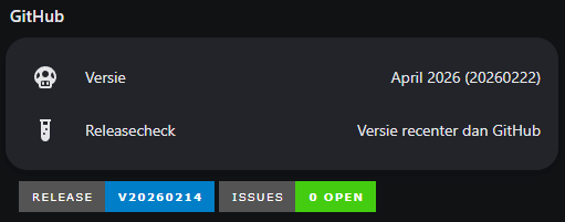

⚠️Zendure-HA-Zensdk Github Releasecheck ⚠️
Er wordt nu verbinding gemaakt met de API van GitHub waardoor deze sensor aangeeft of je up-to-date bent.

Omvormer Max. Oplaadvermogen en Omvormer Max. Ontlaadvermogen
Vanaf nu kun je zien wat er daadwerkelijk op de omvormer (API) is ingesteld. Dit wordt ook gebruikt om te controleren of deze afwijkend is ten opzichte van je eigen ingestelde maximum oplaad- en ontlaadvermogen.

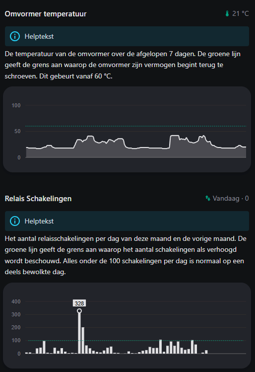

Help Tonen Op Dashboard
Ten behoeve van het plug-n-play dashboard waardoor het nu mogelijk is om bij de meeste onderdelen direct een helptekst te tonen.
Afbeeldingslocatie: https://tweakers.net/i/85Gjjvc0cUN_Zi_mXFf5mwaggdk=/fit-in/4000x4000/filters:no_upscale():strip_exif()/f/image/w5LK8AOY9aRQ476PxAhPL91X.png?f=user_large
*let niet op de 2 dagen hoge schakelingen door zeer agressief testen

Voor wie de Proxy gebruikt voor de Gielz met 2 Zendure devices: De Gielz April release heeft minimaal de huidige versie 20260220 van de Proxy nodig.
Reden is dat Gielz nu de Zendure attributen outputHomePower en gridInputPower gebruikt. Deze worden nu door de Proxy doorgegeven.

Zoals het nu werkt is dat de gekoppelde p1 elke seconden data geeft zodat je die direct beschikbaar hebt. Vervolgens pakt de automatisering dit elke 5 seconden op en is de waarde altijd van "nu". De batterij heeft daarna bij hoge verschillen soms wel 4,5 seconden nodig om dit te verwerken.
Wat je vaak ziet bij een interval van 4 of zelf 3 dat je een golf krijgt op de p1 die minuten lang aanhoud voordat hij hier uit komt.
Resultaat met 5s interval / 1s p1;
Afbeeldingslocatie: https://tweakers.net/i/IhSUV2KVddFHr6XKDSu2su0HqOc=/fit-in/4000x4000/filters:no_upscale():strip_exif()/f/image/5tj2Fzal967qjFqrvvWB9UIZ.png?f=user_large
Het idee is om eens te gaan testen met een afwijkend P1 profiel zodra er voldoende zon is. Hierbij kijkt hij dan naar de laatste 4-5 waarde en als deze meer dan xxx watt opeens afwijkt skipt hij deze totdat hij hem bij de volgende interval weer ziet. Dit kan heel slecht uitpakken maar wellicht ook heel goed.
De NOM werkt hier nu al boven verwachting goed met 0,009 kwh in een nacht van 00:00 t/m 08:00.

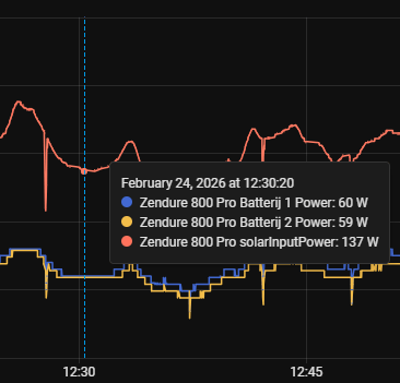

Gebeurt nu toch weer, nu alleen 43W ipv 47W. Ik zie het nu gebeuren bij 'alleen slim opladen' als de zon even schijnt en de automation de meter op 0 probeert te houden en het overschot naar de Zendure stuurt. Als de zon dan even weg is, blijft er 43W naar de Zendure gaan. Na de 5 mins timeout gaat dit naar 0.
Om op je vragen terug te komen:
1. Ik zie deze 43W op een inline Shelly 4PM
2. Offgrid staat uit.
3. Draait in de 'Alleen slim opladen' modus
4. Deze grafiek geeft het goed weer:
Afbeeldingslocatie: https://tweakers.net/i/g1Zqfmje7SPe4P9QaxLQ7aSM15Q=/800x/filters:strip_exif()/f/image/A2r2KV4YNgADTs0gEwDB58uX.png?f=fotoalbum_large
How much wood would a woodchuck chuck if a woodchuck could chuck wood ?
hapklaar schreef op dinsdag 24 februari 2026 @ 11:49:
Fijn dat het dus precies werkt zoals het nu in de software zit. Waarom het dan bij jou een stuk hoger is wat betreft vermogen is eigenlijk een raadsel. Hier is het 19 watt met een KWH MID meter en een 2400 AC.
Afbeeldingslocatie: https://tweakers.net/i/nuAbt1zbmH0JZXEVradKfSt2rP0=/800x/filters:strip_exif()/f/image/PlU8NAxGM9Basv31N64Q4fgf.png?f=fotoalbum_large

Intro
Deze release draait vooral om verfijning. De automatisering is overgestapt van braaf wachten in de rij naar parallel werken. Daardoor reageert de aansturing sneller en kun je instellingen aanpassen terwijl alles gewoon door blijft draaien. De batterij is dus officieel van “even wachten tot ik klaar ben” naar “komt goed, ik regel het tegelijk wel”.
Daarnaast hebben we de batterij 1 seconde extra tijd gegeven om na te denken. Klinkt klein, maar dit voorkomt dat hij zenuwachtig gaat pendelen op de P1-meter. Minder golfbewegingen, rustiger gedrag en stiekem zelfs een iets betere NOM-score. Soms zit vooruitgang dus gewoon in een beetje geduld.
Ook het dashboard heeft een flinke opfrisbeurt gekregen. Het oude dashboard was eigenlijk vooral een enthousiaste testomgeving. Tijd voor iets beters: een nieuw, overzichtelijk dashboard met drie tabbladen waarin je alles vindt wat je over de batterij wilt weten. Minder scrollen, sneller inzicht, en alles blijft volledig aanpasbaar voor wie graag zelf knutselt of eigen dashboards bouwt.
Verder is er een nieuwe dynamische modus toegevoegd die automatisch schakelt tussen handelen en Nul-op-de-Meter.
Kortom: geen revolutie, maar wel een update die de batterij en het dashboard duidelijk soepeler, slimmer en prettiger in gebruik maakt. Precies wat nu noodzakelijk is aangezien het opwekseizoen is begonnen. 🌞🌞🌞

Extra sensoren toegevoegd
Wil je de releasenotes standaard in HA dan kan dit via;
type: markdown
content: "  {{ state_attr('sensor.github_zendure_ha_zensdk_gielz1986', 'body') | replace('\\r\\n','\\n') | replace('<br>','\\n') }}"
Dynamisch Ontladen Loopt en Dynamisch Laden Loopt
Er wordt nu exact bijgehouden wanneer er een dynamisch ontlaad- of laadcyclus loopt.
Dynamisch Tonen Op Dashboard
Ten behoeve van het plug-n-play dashboard waardoor je het dynamische gedeelte kunt uitzetten als je hier geen gebruik van wilt maken.

Vandaag naar deze versie geupgrade, wow, wat ziet het er gaaf uit. Knap staaltje werk.Vooral het dashboard ziet er gaaf uit, Dat is een koffie waard mensen.
Ik moet alleen nog even uitvogelen hoe het dynamisch NOM/ handelen werkt. dat is mij niet helemaal duidelijk. Misschien kan iemand mij op weg helpen.
  • koboy
  • Laatst online: 13:04
koboy
Heb een idee voor een icon
R.K schreef op dinsdag 24 februari 2026 @ 13:56:
Maakt voor dit jaar nog niet uit. Vol op de handel draaien levert het meest op.
Vannacht keurig geladen, en de eerste twee dure uurtjes zijn ook al weer teruggeleverd.
Dynamisch/NOM doet wat ik begreep op/ontladen op de goedkoopste/duurste uren en daartussen NOM ipv standby. Voor volgend jaar geef je dan het aantal van 2 dure uren op, en dan gaat een 11.5 kWh systeem ongeveer half leeg in die tijd. Heb je de rest nog over voor NOM in de nacht.
Maar ik denk dat qua financiële optimalisatie nog een hoop te halen is met een "slimmere" aansturing. Wil hier best over meedenken, maar denk dat we daar een ander plekje voor moeten vinden.

Hieronder wat bevindingen van de verschllende stromen bij de 800 pro. Ik wil morgen nog even een grafiekje krijgen van wat er gebeurt als soc 100% + DC PV input + export niet toegestaan. Dat is een situatie die ik deze zomer veel ga zien.
pack.power[]:
Vermogen van de batterij(en)
solarinputpower:
PV vermogen van de mppt.
Dit is DC want bij export van PV bij batterij soc 100% is outputhome een stuk lager.
(morgen hoop ik een grafiekje te krijgen
packin/outputpower:
vermogen tussen AC omvormer en batterij. Gemeten aan de AC kant van de omvormer. Dit zou bij een AC2400 altijd gelijk moeten zijn aan outputhome/gridinput mits het offgrid wcd niet wordt gebruikt denk ik.
Het vreemde is (zie screenshot hieronder) wel dat bijvorbeeld bij een outputhomepower=799W / inputpackpower=105W / solarinputpower=694W er geen conversieverlies van DC > AC zichtbaar is. Die zie je enkel tussen inputpakpower en pack.power[] (207 - 105 = 102W verlies). Het is mogelijk dat dit deels toegeschreven moet worden aan PV input.
Terwijl bij outputhomepower=100W / inputpackpower=0w / solarinputpower=120w er wel conversieverlies tussen solarinputpower en outputhomepower te zien is. Deze situatie komt voor bij standby / soc 100% / PV export toegestaan. Wellicht dat ik dit morgen ook even kan laten zien.
Afbeeldingslocatie: https://tweakers.net/i/LqWsg62xyER6foSfWlRFukgXUTQ=/fit-in/4000x4000/filters:no_upscale():strip_exif()/f/image/434CZQss8wD2yVy80xYf3ZOx.png?f=user_large
outputhomepower:
AC vermogen export naar huis
gridinputpower:
AC vermogen import van huis

Zit ik net te schrijven dat packin/outputpower het vermogen tussen AC omvormer en batterij is. Zie ik dit moment voorbij komen vanwege het andere Zendure topic. Het resterend stukje PV input is zichtbaar bij outputpackpower...
Afbeeldingslocatie: https://tweakers.net/i/8s1mGwjmgbITo75D8Cq-fcaIbB0=/fit-in/4000x4000/filters:no_upscale():strip_exif()/f/image/rDR0qDKEyJgWlI5Vg2QFSBkq.png?f=user_large

@denneappel Meet hier ook wat verschillen met stroom opwek -> invoer in de batterijen.
Er zit eigenlijk altijd wat verschil tussen, heb geen hele specifieke grafiek hiervoor, maar reken
zo nu en dan wel wat uit en dat klopt nooit echt. Ene keer is 20w, andere keer is het bijna 50w verschil.
Afbeeldingslocatie: https://tweakers.net/i/yeIGfHApkyw2LiizMveEdvs5PyA=/fit-in/4000x4000/filters:no_upscale():strip_exif()/f/image/bpGpqCp9E562Pqw86fHm4dTg.png?f=user_large

Moet dit in de configuration.yaml opgeslagen worden? Ik heb namelijk ook een Zendure P1 meter, en ook een van Powerbaas, Powerbaas ben ik niet zeker van of die elke seconde uitleest. Aangezien ik een Zendure 2400AC heb lijkt het me misschien handiger om dan ook die P1 meter te integreren in HA zodat ik die in Gielz mooie HA overzicht kan gebruiken.
