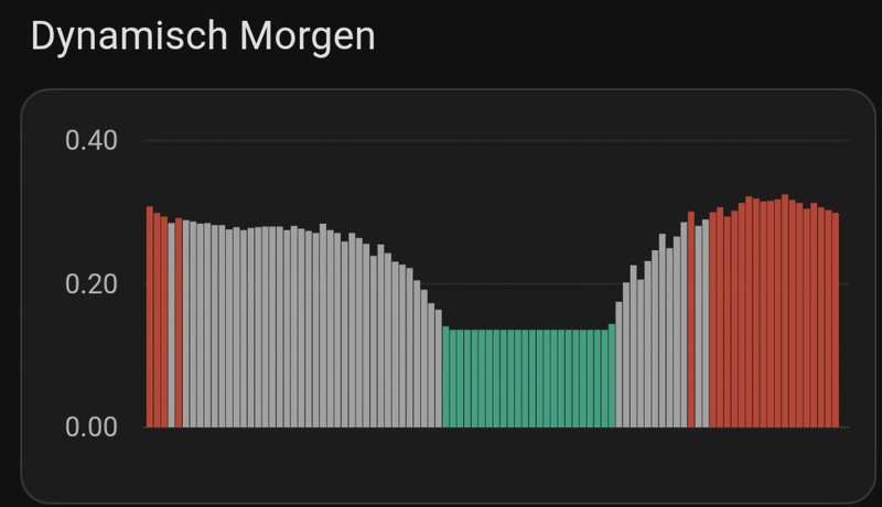

  • ppaulv
  • Laatst online: 17:33
ik zie net iets vreemds. Zie plaatje. Er zijn geen negatieve prijzen maar wel een lange periode exact 'nul'.
Dat is toch raar?Afbeeldingslocatie: https://tweakers.net/i/sdH_aMrA-bjiQy3HodqTUQVRAcY=/fit-in/4000x4000/filters:no_upscale():strip_exif()/f/image/n052sURLqAIOxqOAmOSZVUPP.png?f=user_large
One cookie a day keeps the doctor away !
  • Pakhaas
  • Registratie: Juli 2016
  • Laatst online: 22:44
ppaulv schreef op zaterdag 30 mei 2026 @ 15:14:
Dat is toch raar?[Afbeelding]
Je hebt de btw en eb niet in de prijs zitten.
Afbeeldingslocatie: https://tweakers.net/i/dZBA9dpyKRTSnN2ZQP6T-FacY78=/800x/filters:strip_icc():strip_exif()/f/image/wNUz5WOBWnVeopvxlO3mgck6.jpg?f=fotoalbum_large
[ Voor 28% gewijzigd door Pakhaas op 30-05-2026 15:19 ]
  • ppaulv
dan nog, 6 uur lang exact dezelfde prijs (nul cent plus kosten). Dat is raar imho. Vind je niet?
(dat met die kosten wil me nog niet lukken, heb dat wel ergens vastgelegd maar zie het niet terug)
[ Voor 34% gewijzigd door ppaulv op 30-05-2026 15:23 ]

  • Pakhaas
ppaulv schreef op zaterdag 30 mei 2026 @ 15:22:
Dat zie je nu bijna dagelijks. Ze kunnen de prijs gewoon sturen door wind- en zonneparken af te schakelen. Negatieve prijzen kost hun geld.
  • ppaulv
R1chardTM schreef op zaterdag 30 mei 2026 @ 16:20:
Nope markt stroomprijzen (dus zinder alle extra koste) zijn vandaag van 11 tot 16 nul euro.
https://www.zonneplan.nl/energie/dynamische-energieprijzen
Handig linkje, heb 'm opgeslagen. Heb het ook op m'n telefoon maar dit gaat sneller. _/-\o_
Maar zo te zien gaat er bij mij iets mis. Ik heb net (alweer) gevonden waar ik de getallen voor BTW, EB en opslag moet invullen (bij de helpers in HA settings), daar staat het allemaal netjes zoals al enkele keren hier voorbij gekomen is (BTW 0.21, EB 0.11 en opslag 0.01653) maar zo te zien wordt dat niet meegenomen in de grafiek (zie m'n vorige post daarover). Nergens foutmeldingen of zo maar toch is wat ik zie niet goed.

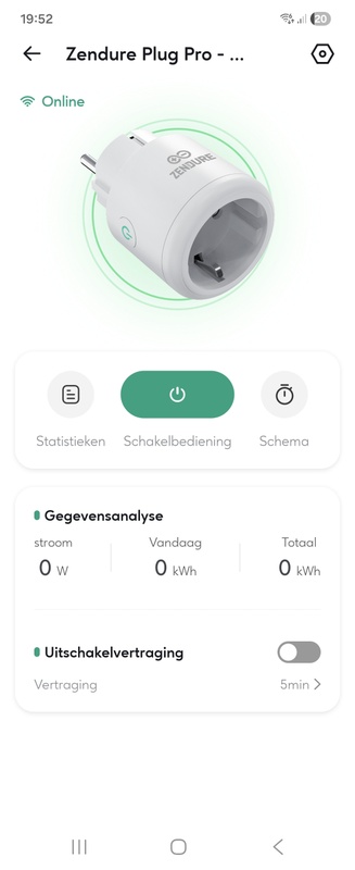

  • thijsh02
  • Registratie: Februari 2025
  • Laatst online: 17-10 08:18
Heeft iemand de Zendure Smart plug pro al werkend in HA? Ik krijg ze niet gevonden en kan ook niet achterhalen op welk protocol ze zitten... heb ze via wifi wel in de Zendure app
Afbeeldingslocatie: https://tweakers.net/i/FFL66LX_BC3h65ymAmOWHdMhniI=/x800/filters:strip_icc():strip_exif()/f/image/0iiPk4EFXKC7IHB9YCAKb8VT.jpg?f=fotoalbum_large

  • Laatst online: 22:36
thijsh02 schreef op zaterdag 30 mei 2026 @ 17:20:
Wat voegt dit toe dan boven de eerste de beste (goedkope) smartplug? Ik heb een stuk of 15 Zigbee smartplugs en die kunnen ook allemaal vermogens meten.

  • thijsh02
Mistraller schreef op zaterdag 30 mei 2026 @ 21:18:
Omdat ik er twee heb gekregen en deze werkend wil krijgen. Maar het lijkt erop dat ze geen api hebben en alleen via de zendure app aan te sturen zijn. Heb net een ticket bij zendure aangemaakt
Zijn het niet rebrand tuya's? Als je al smartlife app hebt /tuya
(In de zoek resultaten van de ZDSPPRO-EU, wordt door Gemini al een koppeling gemaakt met smartlife. Weet niet of dat door mijn historie wordt verzonnen, want er staat geen bron bij)
Probeer ze is toe te voegen als plug met metering
Zo ja dan kunnen via (local)tuya worden toegevoegd, vaak met metering

Ik had het ook via Tuya geprobeerd, maar lukte ook niet. Krijg net deze reactie van Zendure:
Official Support
Currently, Zendure Plug Pro is not directly supported in the official Home Assistant integration list, so it cannot be automatically recognized in Home Assistant through standard methods.
Local API
At present, Zendure Plug Pro mainly relies on the official Zendure App for control, and the company has not yet opened a complete local API for third-party direct access.

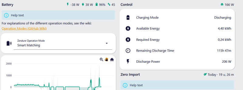

Hi allen,
Ik zit mogelijks met een bug of begrijp de integratie niet volledig. Ik heb gisteren de overstap gemaakt naar de sturing van de AC2400 via Gielz-integratie (dank voor creatie en onderhoud).
Echter zag ik al vrij snel dat de batterij eigenlijk nooit wou bijladen, maar wel laden. Ik kon dit wel forceren door eerst over te schakelen op quick charge, gevolgd door de terugschakeling naar smart mode.
Na verloop van tijd stopte de batterij telkens met laden, ook al was de max SOC nog niet bereikt en was er nog ruim overschot (- 2000 w) injectie.
Eigenlijk staan alle instellingen wel goed. Nu was ik zonet door de automatiseringen aan het scrollen en zag ik dat er bij het laden een voorwaarde is waaraan voldaan moet worden:
"Als Zendure power hoger is dan -30 en lager dan 30"
Nu zie ik dat Zendure power de gehele tijd rond de -45 a -50 W zit bij mij. Waarschijnlijk om mijn off-grid circuit te voeden, want deze waarde komt hier mee overeen. Het off-grid stopcontact staat in normal modus.
Ik heb deze voorwaarde uitgeschakeld en nu verloopt alles zoals verwacht: bij overschot wordt er geladen.
Nu blijft de vraag: waarom bestaat deze regel? Iedereen die een off-grid consumptie heeft van meer dan 30 watt, zal dan tegen dit probleem aanlopen? Bij mij zitten hier namelijk: modem, switches, hubs, ... op.

Die regel zit er in om te voorkomen dat hij abrupt van laden naar ontladen en terug gaat. Hij balanceert dan in de huidige modus tot het niet meer kan. Ik ken een aantal gebruikers die de offgrid gebruiken met drogers, vriezers etc zonder problemen.
Zou je even terug naar de basis kunnen gaan en dan de batterij van standby naar NOM kunnen zetten als modus. Post daarna even na 5-10 minuten een screenshot hoe tabblad 1 en 2 van het standaard dashboard er uit ziet.

Bij deze screenshots van beide tabs. Eerst enkele minuten op standby, gevolgd door enkele minuten NOM (default automatiseringen).
Afbeeldingslocatie: https://tweakers.net/i/H1k9SWXvQh_EKJzwbo7nO_-r4Nk=/232x232/filters:strip_exif()/f/image/nj0e4w5lL9vg8XRVey6oKJGF.png?f=fotoalbum_tileAfbeeldingslocatie: https://tweakers.net/i/lhS_IoznY8XcORj9skesrHS-wUI=/232x232/filters:strip_exif()/f/image/5CGmci4gY79viNL28WDt6CNr.png?f=fotoalbum_tile
Mogelijks is het interessant om de power van het off-grid stopcontact ervanaf te trekken tijdens het uitvoeren van die ene voorwaarde? Die 40 watt verbruik is echt extreem stabiel bij mij.

Zou ook standaard moeten gebeuren maar wellicht heb je een bug gevonden. Welke firmware zit op je zendure en welk device heb je? Deel hier ook even je properties http://<zendureip>/properties/report
Offgrid zou volledig uitgesloten moeten worden in de aansturing tenzij er PV op zit.

Ik zal morgen even hier met de offgrid spelen tussendoor om te kijken waarom dit bij jou anders word berekend in de API. Ik zie hier namelijk netjes dit;
Afbeeldingslocatie: https://tweakers.net/i/yE53BeW2LjN_U7mrqsIzmGACNfc=/fit-in/4000x4000/filters:no_upscale():strip_exif()/f/image/AHwptQA7EFbsMTKV11bxFaew.png?f=user_large
De batterij is aangesloten aan het net en aangezien er geen stroomstoring is komt dit netjes uit het net en niet direct uit de batterij. Zijn in Belgie de regels anders? Want ik zie in de API dat hij ziet dat je op grid "Belgium" zit.
Wellicht dat hier nog andere zijn die even iets op de offgrid (afnemer) kunnen aansluiten om te zien wat er exact daar gedaan word met de data.

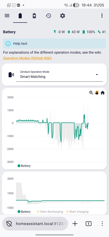

Bedankt, updaten is gelukt. Een vreemd ding wat ik zag gebeuren, is dat na de herstart van HA, de prijsgrafieken verkeerde data toonden, namelijk data zónder energiebelasting en BTW. Alsof ze even naar de kale Nordpool sensor keken, in plaats van naar de geconfigureerde sensor.nordpool_kwh_nl_eur_5_09_0 (uit nordpool.yaml, of dat diens data nog verkeerd was)
Terwijl ik dat aan het troubleshooten was, stond het 10 minuten later ineens weer goed.
Ik heb je package nu 2 weken in gebruik @gielz en het draait allemaal soepel _/-\o_
Een ding wat mij echter nog blijft verwarren, is dat in je dashboard op het 1e tabblad, negatieve getallen (in de 2 grote grafieken) 'opladen van de batterij' betekent. Echter, helemaal bovenaan, bij die 3 kleine icoontjes en cijfertjes (watt, batterijpercentage en aantal schakelingen) betekent een positief getal juist dat de batterij aan het opladen is.

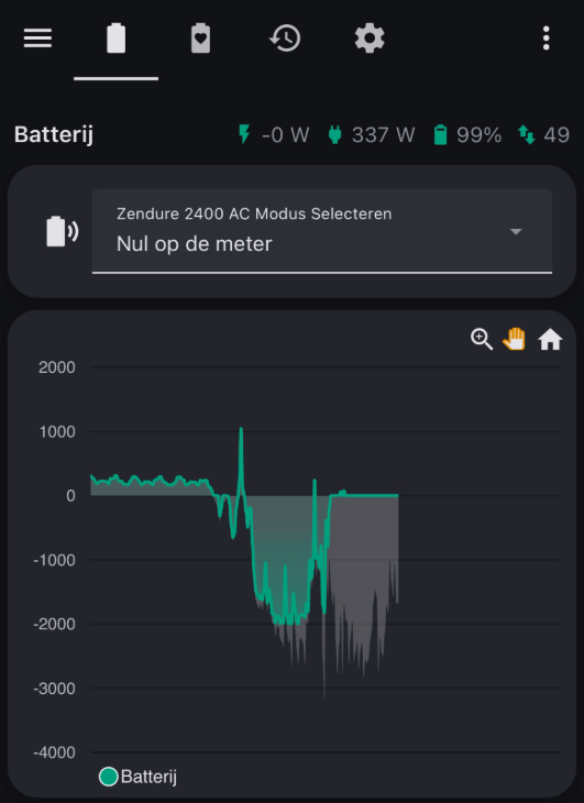

Er lijkt toch iets mis te gaan bij mijn AC2400: ik heb al 2 kortstondige stroomonderbrekingen gehad op het off-grid stopcontact deze namiddag. Dit was merkbaar, aangezien mijn modem e.d. erop zit.
Ik gebruik deze als een soort UPS.
Na stroomonderbreking 1, werd de off-grid consumptie niet meer meegerekend in de Zendure power sensor. Sinds de tweede onderbreking weer wel.
Screenshot van een tijdelijk correcte situatie:
Afbeeldingslocatie: https://tweakers.net/i/58cvlTP7WwxWhNPy5q_EFJwJQ3I=/x800/filters:strip_icc():strip_exif()/f/image/NiCnQNGMfwHS3zZIZVLHTMzK.jpg?f=fotoalbum_large
Toevoeging: op dit moment zie ik hetvolgende:
[EDIT]: eigenlijk logisch, diezelfde voorwaarde, zijnde -30 en 30 is ook van toepassing bij ontladen. De discharge power is de gewenste hoeveelheid ontlading, de Zendure power is de actual power flow. Na het uitschakelen van die voorwaarde bij ontladen, ontlaadt de batterij wel.Afbeeldingslocatie: https://tweakers.net/i/qZrwq8m6eTEyxELOBf_qHr7ZfnA=/800x/filters:strip_exif()/f/image/I4WcbdZfhDGGdER6QOZek5uu.png?f=fotoalbum_large
[ Voor 28% gewijzigd door MrOwnalicious op 31-05-2026 21:34 ]

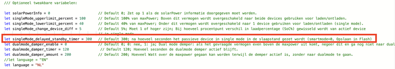

ZuinigeRijder schreef op zaterdag 30 mei 2026 @ 16:52:
Zendure 1 Opslagmodus: Opslaan in RAM
Zendure 2 Opslagmodus: Opslaan in Flash
@gast777 Zou bij beide de opslagmodus hetzelfde moeten zijn (Opslaan in RAM)?
EDIT:
heb even gewisseld van NOM -> Snel ontladen -> NOM. Nu zijn ze beide "Opslaan in RAM". En voor de zekerheid ook een HA reboot gedaan. Even kijken of het nu wel goed blijft......
EDIT2:
Nu is batterij 2 weer Opslaan in Flash
Na 5 minuten nul vermogen zet de proxy het niet actieve device in 'slaap', oftewel smartmode=0 (oftwewel Opslaan in Flash). Dus je observatie is correct, hoe de proxy behoort te werken. :)
[ Voor 16% gewijzigd door gast777 op 01-06-2026 00:31 ]

ZuinigeRijder schreef op maandag 1 juni 2026 @ 08:08:
@gast777 Bij @gielz settings kun je de "Standby Vertraging" instellen, dus de proxy overruled dat met een vaste waarde van 5 minuten? En wanneer ik dit op een andere waarde dan 5 minuten wil, waar moet ik dat dan aanpassen?
Nee hij overruled de 15 minuten van Gielz niet. Dat is namelijk iets anders (subtiel verschil).
Als Gielz de boel in Standby zet (na de "Standby Vertraging"), dan is dat voor de gehele "Virtuele Zendure".
De Proxy doet iets anders. Die zet de individuele Zendures achter de proxy in Standby (nooit allemaal tegelijk) bij laag vermogen, na 5 minuten van "niet actief" zijn.
Mocht je die tijd willen veranderen, dan kan dat. In het blokje "Vul hier de Zendure IP adressen in" heb je deze tweakbare variabelen:
Afbeeldingslocatie: https://tweakers.net/i/DMpcXKtqkvHYDfxZ5X8rNo0mPx8=/800x/filters:strip_exif()/f/image/QD8pkmhlMysV6K99Z8kVF8cA.png?f=fotoalbum_large

Alsof de duivel er mee speelt... unit 3 was net aan de beurt.... deze bleef hangen op ontladen. Ik heb dus nu 3 dagen achter elkaar een storing... eerst set 1, daarna 2 en daarna 3. Ik heb hem echter wel remote vlot kunnen trekken!!
Stappen:
  1. Unit blijft laden (494W) terwijl hij op smart matching staat en eigenlijk op ontladen zou moeten staan, dat zie ik in de grafiek op de eerste tab van Gielz.
  2. Ik zet de Gielz naar standby, unit blijft laden (494W). Wifi status is overigens Excellent.
  3. Nadat ik hem op standby heb gezet ga ik naar zendure app en zet batterij 3 op 101W laden. Ga even naar Gielz om te checken of dit doorkomt... Ja hoor ik zie hem daar schakelen naar 101W!
  4. Ga weer terug naar Zendure en zet hem op 0W en druk op save.
  5. Terug naar Smart matching en TADAAAA, hij reageert weer.....
Ik heb een screen capture filmpje gemaakt waarin het duidelijk zichtbaar is wat er gebeurd. Kan deze hier niet invoegen, maar kan wel via dm delen denk ik.
@gielz @gast777 hebben jullie advies wat ik het beste kan doen?
