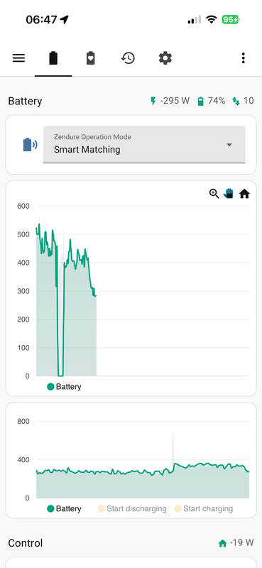

Ik heb weer gehad dat ik een tijdje geen aansturing heb gehad van @gielz via @gast777 proxy. Begrijp niet wat er gebeurd. Vanavond overigens de laatste versie van de proxy geïnstalleerd (draaide tot vanavond op 20260509). Wellicht gevraagd die zich anders...
Wat ik zag was een drop afgelopen nacht naar 0 export van de zendure. Dit is in het eerste snapshot te zien. Het grijze stuk in de grafiek geeft aan dat er wel data binnenkomt van het verbruik.

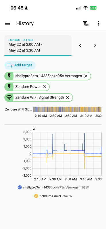

Ook direct naar de data van de P1 en de netwerk verbinding gekeken. P1 data komt gewoon binnen. en de netwerk kwaliteit is goed of excellent. Tussen ongeveer 2.30 en 3.10 kan je zien dat er wel P1 data is maar dat de accu op 0 blijft staan...

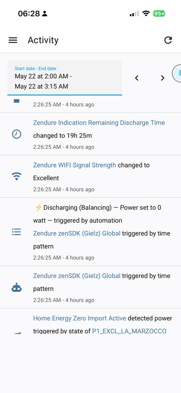

In de logs gezocht naar wat er gebeurd kan zijn.. de discharging is naar 0 gezet door Gielz om 2.26

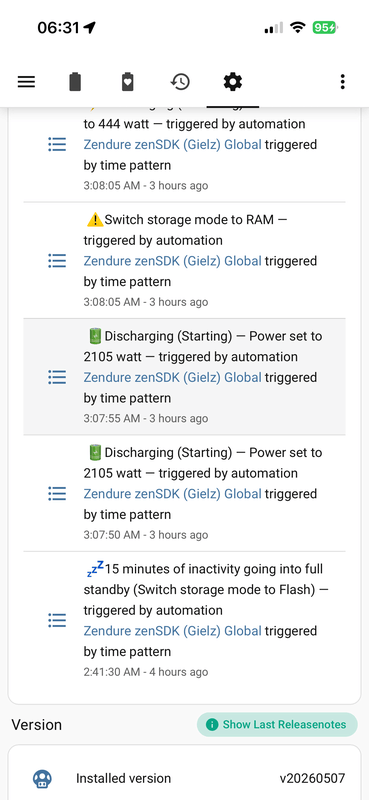

En daarna pas weer aan om 3.07... ervoor nog een melding van standby dus de automatisering liep wel neem ik aan...

@gielz die staat op -500, na je vraag ben ik verder gaan inzoomen op het moment dat dit begint om te begrijpen wat het gedrag is.
Hij staat bij het begin moment netjes NoM te draaien, krijgt een piek in verbruik. Tijdens het opschakelen valt de piek weg, Gaat weer naar mijn nacht verbruik van 450 watt, en schakelt nooit meer aan omdat deze onder de 500 zit.
De geleerde les is dat ik mijn discharge moet instellen onder het basis nacht verbruik.
Wat ik wel interessant vind is dat ik dit nog niet eerder heb meegemaakt, waarom schakelt hij midden in de piek eerst naar 0 en daarna gaat hij weer omhoog schakelen, piek is weg en dan weer naar 0. Andere pieken die ik heb gehad schakelen eigenlijk altijd meer op en neer zonder naar 0 te gaan.

Mooi dat dat inderdaad de oorzaak was. *O* Het begon met een hoge piek in verbruik. Dan gaat de Zendure deze compenseren door veel meer te leveren. Toen de piek in vraag plotseling ophield, had het een beetje tijd nodig voor de Zendure om weer omlaag te gaan met het vermogen. Tijdens zo'n verandering kan het berekende gevraagde vermogen wel eens een beetje onnauwkeurig worden en richting nul gaan. En daarna bleef het gevraagde vermogen dus onder het minimum waarop je startte te leveren.
Oplossing is dus simpel, zoals je al door had: zet het "Ontladen Starten Bij" / "Start Discharge At" op een waarde die lager is dan je nachtverbruik. Anders heb je de kans dat als hij even stopt, dat hij niet meer start.

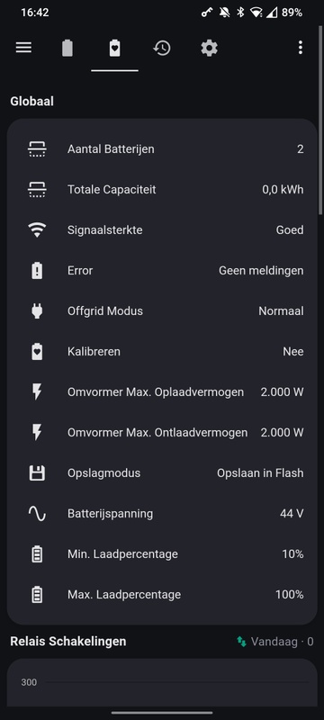

gast777 schreef op maandag 25 mei 2026 @ 11:35:
Dus in de debug van de GET Responses zie je de juiste temperaturen staan. Dus ook in de GET response die naar Home Assistent gaat?
Even de debug functie showen natuurlijk ;)
Als Home Assistant dat in jouw geval soms niet juist toont dan ligt dat in ieder geval niet aan de proxy. Die heeft de juiste data aangeleverd.
(in dit geval 3091/10 - 273.1 = 36 graden)
Edit: als je de debug naar file laat schrijven dan voegt hij ook timestamps toe (in UTC tijdzone). Dan kun je ook zien of deze data ook echt tijdens het probleem is langsgekomen.
Op dit moment, zie ik in de debug modus gewoon updates van de individuele zendures.
hyperTmp: 3021 en 3031
Het ding is dat er geen enkele specifieke sensor meer door komt. Ik denk totdat ik weer daadwerkelijk ga chargen of dischargen .
Power command blijft ook.op 2400 hangen.
Zie screenshots. En last update tijden.

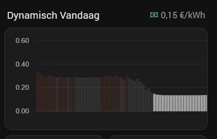

remcoXP schreef op maandag 25 mei 2026 @ 15:43:
Volgens mij is dynamisch handelen met zonneplan dit jaar nog het meest lucratief.
Stellen jullie dit dan iedere dag handmatig in of hebben jullie er een automation voor gemaakt?
1x per dag (vaak als de tarieven weer bekend zijn voor de volgende dag) kijk ik even hoe ik wil dat er geladen en ontladen wordt. Ff instellen in de gielz integratie en rennen maar.
Denk in kansen, niet in problemen. Homewizard Plug-In Battery 5.4 kWh. Zendure 2400 AC 17.2 kWh. Testen Accumate 4.8 kWh Plug-In Battery. 3330 Wp zonnepanelen. EV 77 kWh. Peblar Business Laadpaal.

  • gast777
  • Registratie: Februari 2023
  • Laatst online: 11-08 19:55
ctrl-tab schreef op maandag 25 mei 2026 @ 18:46:
OK, die algemene en device-specifieke sensoren zitten allemaal in dezelfde GET Response. De algemene worden in de proxy code (blokje "GET Response handling") van de device-specifieke afgeleid (bijv de gemiddelde of hoogste van de waardes van de Zendures wordt genomen).
Dus als de ene wel update en de andere niet, dan is dat heel vreemd. Als de proxy de waarden correct aanlevert aan HA (kun je controleren in de debug), dan zal het toch in HA moeten zitten.
Het chargen of dischargen zou hier in principe ook niets mee te maken moeten hebben, want deze sensoren worden altijd elke seconde opgevraagd door de REST GET request, ongeacht laad/ontlaad acties/status.
Wat misschien wel zou kunnen is dat geen enkele sensor meer update vanuit deze REST GET request (ook de algemene niet). Dan is er een communicatieprobleem en komen de GET Responses niet in HA aan om een of andere reden.
Mocht dit vaker voorkomen, stuur me dan eventueel de debug file en "Geschiedenis" grafiek van HA van tijdens het probleem via DM voor wat meer troubleshooting.
6 kWp solar | Zendure SF2400AC+ 16 kWh | Daikin Intergas Hybride 8kW | Tesla Model Y RWD 2023 | Fiat 500e 2014

R.K schreef op dinsdag 26 mei 2026 @ 12:50:
Ik zie soms een error verschijnen en dan verwijst HA naar de Zendure app, daar kan ik echter niets vinden, iemand een idee wat voor melding dit is en waar in de Zendure app ik dat terug kan vinden?[Afbeelding]
Dit gaat blijkbaar over de "Zendure 2400 AC Error" (niet te zien in je screenshot)?
YAML:
      - name: "Zendure 2400 AC Error"
        value_template: >
          {% set states = {0: "Geen meldingen", 1: "Zie Zendure APP"} %}
          {% set packState = value_json['properties']['is_error'] | int %}
          {{ states.get(packState, "Onbekend") }}
        unique_id: Zendure_2400_AC_Error
        icon: mdi:battery-alert
Dan geeft je zendure aan dat er een error is. Property "is_error" heeft waarde "1".
Meer weet HA ook niet, dus is de hoop dat de Zendure App meer informatie over de error zal geven.

gast777 schreef op dinsdag 26 mei 2026 @ 13:23:
YAML:
        value_template: >
Het is idd de 'Zendure 2400ac error' de app geeft nergens info over een error.
R.K schreef op dinsdag 26 mei 2026 @ 14:03:
Bij de laatste firmware geeft hij ook een error zodra de batterij op 100% komt. Wellicht ook bij jou?
Zendure-HA.com | Run Zendure your way — in Home Assistant

gielz schreef op dinsdag 26 mei 2026 @ 15:14:
Dat was het, error en battery 100% was op hetzelfde moment. Niet iets om mij druk om te maken dus. Bedankt voor de info.

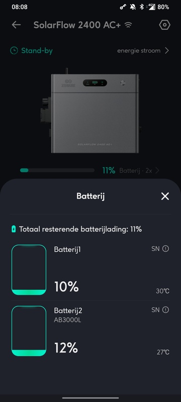

  • Registratie: April 2019
  • Laatst online: 30-07 10:18
Er gaat iets niet helemaal goed met mijn Zendure 2400AC+ met 1 extra batterij in Home Assistant. Ik draai de Gielz integratie met dynamisch handelen en dat draait eigenlijk als een zonnetje. Maar, vanmorgen viel het me op dat sinds gisteravond de batterij niet meer in de opslagcapaciteit zit (2.4 ipv 5.3kWh dus).
Het minimale ontlaadpercentage staat op 10%, maar hij stopte gisteren al bij 13% met ontladen. Sindsdien staat hij in standby, maar ik krijg de Zendure niet meer aan de praat. Niet door geforceerd snel te laden, en ook in de Zendure app of via HEMS lukt het niet. Iemand nog een tip? Ik ben op het moment niet thuis, dus een hard reset kan pas vanavond helaas.
Zie onderstaande afbeeldingen voor een inkijkje

Luuk741 schreef op donderdag 28 mei 2026 @ 08:00:
Vreemd hij ziet wel 2 packs (2 batterijen) Hij gaat daarna kijken wat voor batterij dit is maar ziet dit blijkbaar niet. Als je in de Zendure APP kijkt zie je de batterijen dan wel bij devices? En reageert de batterij nog wel op settings zoals het maximale oplaadvermogen aanpassen naar bijvoorbeeld 1800 watt?
@geert1992 was ook laatst een batterij kwijt en zag deze niet in de Zendure APP en Zendure HA. Wat was hier toen het euvel?

  • Luuk741
gielz schreef op donderdag 28 mei 2026 @ 08:07:
Vreemd he? Ja, in de Zendure app staan wel beide batterijen nog. Ook het aanpassen van de instellingen is nog mogelijk, en onder het gezondheids tabblad komen dan ook de nieuwe ingestelde waardes te staan. Ik draai de up to date mei versie van je integratie die het hiervoor prima deed, dus daar zou niks vreemds in moeten zitten
Klinkt dus alsof het net wat anders is dan @geert1992 had.

Luuk741 schreef op donderdag 28 mei 2026 @ 08:13:
Als je ze nog wel ziet in de app, dan hebben we inderdaad iets anders. Mijn batterij was foetsie, in de api, en in de app.
Heb je een app van je router? Dan kun je wellicht even de netwerktoegang van de Zendure blokkeren en na bijv. 5 minuten weer toestaan. Misschien dat ie dan weer tot leven komt. Werkt bij mij namelijk wel met een Hyper.
Mijn smarthome blog artikelen over: Thuisaccu | Dynamische energieprijzen | Watermeter
  • Pakhaas
  • Registratie: Juli 2016
  • Laatst online: 01:40
Maar even snuffelen aan de connector :+

Hoe doen jullie een tijd-schema in Home Assistant om de verschillende modes van de batterijen aan te sturen op verschillende tijdstippen (NOM, Slim opladen, Dynamisch NOM). Gebruiken jullie daar hulpmiddelen voor, zoals Scheduler Card?
Ik wil bijvoorbeeld Slim ontladen tot bijvoorbeeld 10 uur en dan NOM van 10 tot 16:00 uur en daarna weer Slim ontladen. En dat weer eenvoudig aanpassen naar bijvoorbeeld andere tijdstippen.
  • Wai_AM
  • Laatst online: 14:41
ZuinigeRijder schreef op donderdag 28 mei 2026 @ 09:34:
automatisering aanmaken met tijdhelpers.
trigger: op begintijdstip tijdhelper1 , tijdhelper1 zet je op 10:00
doe dan: zendure NOM
trigger: op begintijdstip tijdhelper2 , tijdhelper2 zet je op 16:00
doe dan:zendure Slimontladen
Mocht je andere tijdstippen willen dan de helpers andere tijden geven, hoef je niks in je automatisering te verandern.

wautah91 schreef op donderdag 28 mei 2026 @ 09:21:
Geprobeerd maar helaas, dat heeft hem ook niet wakker kunnen krijgen.
@Pakhaas thuis de reuktest maar eens doen indd. Zou wel balen zijn als de 2400AC+ vergelijkbare problemen heeft (en ik de eerste ben die ze moet ondervinden :+ )
Ik heb het niet helemaal teruggelezen maar had je de batterijen/installatie al eens een reset gegeven? Dus even helemaal van de stroom en de wifi?
  • Luuk741
Gramser schreef op donderdag 28 mei 2026 @ 11:02:
Nee, enkel van de wifi gehaald via de Deco app. Ben helaas niet thuis dus hard reset zit er nog niet in. Dat wordt de volgende stap inderdaad, maar hoopte hem op afstand weer aan de praat te kunnen krijgen. Zou jammer zijn als dit tijdens een drie weekse vakantie gebeurt en alleen een hard reset de oplossing is
Dat is precies de reden waarom ik blij was te vernemen (eergisteren ofzo) dat een hard reset-commando ook mogelijk zou worden vanuit de app. Want zo had ik onlangs ook een stapeltje dat maar bleef leveren, en niet reageerde op commando's. Niet gewacht tot wat er zou gebeuren als hij leeg was. Misschien had dat wel een trigger tot normaal gedrag teweeg gebracht... maar de harde reset werkte.

Hm, gedurende de dag is de capaciteit van de eerste batterij (intern bij de omvormer) ook verdwenen. Gaat nog niet de goede kant op zo Afbeeldingslocatie: https://tweakers.net/i/wPVUWxL288InwnpqVLkVFqmdAW0=/x800/filters:strip_icc():strip_exif()/f/image/3ce6huBouq39Xgt94MNuGWhY.jpg?f=fotoalbum_large
  • gast777
Luuk741 schreef op donderdag 28 mei 2026 @ 16:44:
Hm, gedurende de dag is de capaciteit van de eerste batterij (intern bij de omvormer) ook verdwenen. Gaat nog niet de goede kant op zo [Afbeelding]
Die batterijspanning van 44 V lijkt me ook nogal laag. In ieder geval bij de SF2400AC is dat normaal ongeveer 50V. Ik weet niet wat voor model je hebt en wat het normale voltage daarbij is, maar het is wellicht een defect?
Zien ze er in de Zendure App nog wel normaal uit en is het systeem daarmee bruikbaar?
  • Luuk741
gast777 schreef op donderdag 28 mei 2026 @ 21:01:
Het is een 2400AC+. Normaliter schommelt de batterijspanning indd ook rond de 50V zie ik nu terug. Heb hem uiteindelijk wakker gekregen door de knop ongeveer 10 seconden ingedrukt te houden. Daarna even vol geladen en ontladen om te kijken hoe dat ging, maar leek weer normaal. Hij leek wel wat te klooien met het laadpercentage en toen hij net weer op de grens van 10% zat ging hij met vol vermogen pendelen i.p.v. in standby. Heb hem nu even op standby gezet en zal proberen hem morgen handmatig naar 100% te laden en zo te kalibreren, kijken of dat de boel weer rechttrekt.
Overigens staan beide batterijen weer in HA en klopt de capaciteit ook weer. Vanmiddag zag alles er in de Zendure app prima uit, maar ook daar kreeg ik hem niet uit de standby modus. Zowel in als buiten HEMS

  • Mscroos
  • Registratie: Oktober 2022
  • Laatst online: 00:05
gielz schreef op donderdag 21 mei 2026 @ 14:17:
Wellicht handig om te weten. In de zenSDK API zijn ze nu het volgende aan het ontwikkelen;
https://github.com/Zendure/zenSDK
Ik heb net met de debug tool van @gast777 kunnen registreren wat er gebeurd als de accu niet meer reageert. Er werden gewoon POST opdrachten gestuurd en GET ontvangen van alle drie mijn systemen. De output bleef op 0 staan. Doordat de accu met de hoogste capaciteit aan de beurt was om te ontladen bleef de node-red daar de opdrachten naartoe sturen. Als jullie er iets aan hebben kan ik deze wel via DM sturen. Wellicht is er iets van een auto reset mogelijk in de toekomst?
Zendure 3 x AC2400+ 24.5kWh, Alfen Eve Single pro, Enphase 6000WP, Home assistant running on Proxmox

Is het ook mogelijk om 4 of 5 torens te gebruik met de gast777 proxy? Extra vermogen zou super welkom zijn.
[ Voor 25% gewijzigd door Henkoes op 29-05-2026 10:45 ]

Mscroos schreef op donderdag 28 mei 2026 @ 23:27:
Ik heb onlangs ook iets soortgelijks gehad.
Opdrachten werden verstuurd maar niet uitgevoerd, uiteindelijk was de oplossing voor mij heel simpel. Beide stapels helemaal uitzetten en weer opnieuw op laten starten. Hierna is het issue niet meer voorgekomen

Iemand een idee hoe het komt dat dit, en na 1400 uur ook het venster morgen, zo raar ingezoomd is na het openen van de pagina?
Als ik een beetje speel met de goedkope uren setting dan springt hij weer naar "24 uurs" view.
Afbeeldingslocatie: https://tweakers.net/i/LvwIYTcD0cqMW4gYbgMIV_Ya_Jc=/fit-in/4920x3264/filters:max_bytes(3145728):no_upscale():strip_icc():strip_exif()/f/image/FE6BchG9fFGPLae7nXkymRZN.jpg?f=user_large

Lange_Slurf schreef op vrijdag 29 mei 2026 @ 10:34:
Ah, ik dacht dat ik de enige was. Dank je voor deze post.
Ik los het op door even naar een ander tabblad van de Gielz te gaan en weer teug. Dan staat de hele dag erop.
Maar het ligt dus niet aan mij of mijn telefoon of HA.
Ik heb het op mijn iPhone. En jij, @Lange_Slurf ?

Lange_Slurf schreef op vrijdag 29 mei 2026 @ 10:30:
Is bij mij ook de oplossing geweest, met de nieuwe "reboot" functie die in Zen SDK gaat komen hoop ik dat dit deze use-case automatisch gedetecteerd wordt en de betreffende unit restart vandaar mij post. Zoiets als "aangestuurd vermogen voor unit 1 <> ontvangen output vermogen voor unit 1 dan reboot"
