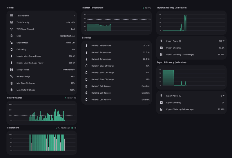

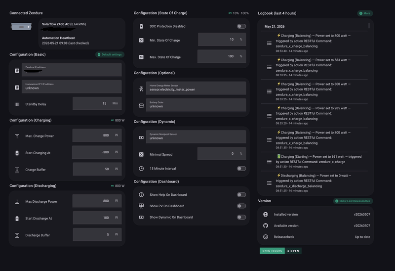

Ik heb even gezocht op het forum, maar kon dit probleem niet direct terugvinden. Ik loop tegen het volgende aan met mijn Zendure 2400 Pro.
Zodra de batterij moet gaan ontladen binnen de modus dynamisch handelen, lijkt hij in een soort freeze/storing te schieten. Op dat moment is de batterij niet meer aan te sturen via Home Assistant en ook niet meer via de Zendure app. De enige oplossing lijkt dan te zijn om het apparaat te verwijderen en alles volledig los te koppelen. Daarna werkt alles direct weer normaal en begint hij ook meteen weer met ontladen in dezelfde modus.
Ik weet dat het wifi-signaal bij de batterij momenteel niet optimaal is (daar wordt aan gewerkt), maar het opvallende is dat dit elke avond op exact hetzelfde moment gebeurt: zodra de batterij gaat ontladen. Overdag blijft de batterij gewoon bereikbaar en bestuurbaar. Daarom twijfel ik of het puur een verbindingsprobleem is.
Heeft iemand dit eerder meegemaakt of enig idee waar dit aan kan liggen?
Onderaan heb ik wat screenshots toegevoegd.

Dit lijkt heel erg op de problemen die meerdere mensen tegen komen. Er is een kleine hiccup in het netwerk of in de Zendure, waardoor de vele API requests zich opstapelen en de Zendure nieuwe verbindingen gaat weigeren of afbreken. Wanneer de request-storm ophoudt dan herstelt de Zendure zich snel weer. Zie ook dit GitHub issue.
Om deze problemen definitief te verhelpen ben ik begonnen aan het vibecoden van een replica van de NodeRed proxy van @gast777 in Python, gebruik makende van AppDaemon en HACS.
Zie hier de GitHub repo
Ik heb daarin een paar 'slimme' features toegevoegd met als doelen:
  • Korte uitval of Zendure hiccups 'graceful' afhandelen. Niet de hele gecombineerde proxy-batterij direct op unavailable in HA, maar tijdelijk doorgaan met de andere (goede) Zendures en de problematische Zendure even rust geven. Wanneer de Zendure zich herstelt nemen we deze weer op in de pool aansturing.
  • Voorkomen dat zo'n micro uitval zorgt voor een opstapeling van wachtende API requests, waardoor de Zendure voor langere tijd overbelast blijft.
  • Rate-limiten van API requests, door snel opvolgende en/of herhalende/overlappende/langdurende requests vanuit HA slim te combineren en af te handelen. Dit d.m.v. o.a. caching en slim omgaan met queues (zowel inkomend vanuit HA als uitgaand naar de Zendures)
  • Makkelijk inzicht in HA in de prestaties/stabiliteit van individuele Zendures. Zodat je een automation met push message kan maken zodra er een Zendure uitvalt. En kan zien welke Zendure langzaam reageert.
  • Makkelijker upgraden door gebruik te maken van HACS
  • Later: handig opvangen van uitdagende situaties, zoals bij NulOpDeMeter modus 'klapperen' tussen laden en ontladen. Als je meerdere Zendures hebt zou je die kunnen optimaliseren op zo goed mogelijk NOM, door reserve capaciteit in zowel laden als ontladen klaar te hebben staan. Geen idee of dit daadwerkelijk winstgevend is vanwege de overhead, maar vond het wel een grappig idee.
  • Later: bijhouden van relais schakelingen op individueel Zendure niveau
Deze oplossingen leken mij kansrijk, maar moeilijk voor mij om te implementeren in NodeRed. Vandaar de switch naar Python. Voordeel is ook dat je met 'gewone code' leesbare git diffs hebt.
Ik ben nu thuis aan het testen, tot nu toe draait het stabiel in NOM modus (de zwaarste in termen van API requests vanwege continue bijsturen). Ik zal het langere tijd blijven testen op stabiliteit.
Om bepaalde reacties voor te zijn: ja, dit is bijna 100% vibe-coded, maar dat doe ik niet voor het eerst, en is wmb ook geen zonde ;) Er zullen dus ongetwijfeld fouten in zitten, verwacht dus geen perfectie.
Ik wil ook graag benadrukken dat dit niet bedoeld is als kritiek op het enorme werk dat @gast777 en @gielz al hebben gedaan aan de HA-integraties en de proxy. Integendeel: zonder hun werk was ik hier niet eens aan begonnen. Ik bouw vooral verder op hun ideeën en aanpak, maar dan in een vorm die voor mij makkelijker te begrijpen, testen en aanpassen is. (in Python)

Ik heb gisteren 2 Zendure AB3000X batterijen toegevoegd aan mijn setup. Ik had op dit moment de 2400AC en 1 AB3000X. Ik heb de 2 nieuwe batterijen onderaan de toren toegevoegd, omdat ik de omvormer al met klemmen had vastgemaakt aan de AB3000X die ik al had. Ik zie nu dit op het dashboard van Gielz:
Afbeeldingslocatie: https://tweakers.net/i/jlBBl80PWQhEQHFHJKlIOuC0Mps=/800x/filters:strip_exif()/f/image/pc4bdoYMZTAoBelT6ihtfGxB.png?f=fotoalbum_large
Afbeeldingslocatie: https://tweakers.net/i/Gh3C-CCaIcq0jVWoedCKSM2BuQA=/800x/filters:strip_exif()/f/image/F2s2XX3ibVMfn6LqbA99Ub4P.png?f=fotoalbum_large
Mijn vraag is of dit er ok uit ziet? Hij heeft de extra capaciteit opgepikt, dus dat is goed. Maar moet ik iets veranderen aan de Battery Order?
dotcom87 schreef op donderdag 21 mei 2026 @ 09:09:
De batterij volgorde kan soms foutief zijn. Wat je doet is met pen en papier schrijf je even de volgorde op. Op de batterij zit een sticker met het serienummer.
Vervolgens vergelijk je deze met sensor.zendure_battery_serial_numbers. Stel je wilt dan dat de batterij in de API die op dat moment op plek 3 zit maar eigenlijk de bovenste is veranderen dan is de order 3;1;2. Alle relevante sensoren worden dan aangepast.
Dit is trouwens alleen om het mooier te maken. Je Zendure gaat niet opeens anders werken.

Ik heb vandaag ook de @gielz ZenSDK geïnstalleerd, inclusief de @gast777 proxy voor mijn 2 Zendure 800 Plus batterijen.
Het viel me vanavond op, toen ik deze op NOM mode zetten, dat deze niet ging ontladen. De zonnepanelen leverden nog ietsjes terug, maar er was import van het net van ongeveer 60 Watt.
Volgens mij heeft dat met deze setting te maken:
zendure_2400_ac_ontladen_starten_bij    (Instellingsadvies: 100 watt) 80 t/m 500 watt – hier geef je aan wanneer de batterij exact begint met ontladen. Daarna balanceert de batterij naar 0 - de extra ontlaadmarge.
Ik had deze setting op het minimum van 80 Watt staan. Maar dat betekent volgens mij, dat er pas met ontladen begonnen wordt, als er meer dan 80 Watt van het net geïmporteerd wordt? Klopt dat? Waarom is voor deze setting van 80 Watt als minimum gekozen? Betekent dit dat elke avond pas begonnen wordt met ontladen, wanneer er boven 80 Watt van het net geïmporteerd wordt? Of was dit een ongelukkig moment om NOM te kiezen?
Klopt.
Maar als je de automation opent, en je zoekt op de woorden opladen en ontladen kun je ze redelijk makkelijk vinden, en waardes ook redelijk makkelijk aanpassen. Ik heb ze namelijk beide aangepast naar 50W en -50W.
🇳🇱🌞10kWp🔋5.7kWh Pijnacker Oost/West
  • ZuinigeRijder
@RemmyB83 Dus jij hebt de source code veranderd, bijvoorbeeld min: naar 50?
zendure_2400_ac_ontladen_starten_bij:
    name: Zendure 2400 AC Ontladen Starten Bij
    icon: mdi:battery-minus-variant
    min: 80
    max: 500
    step: 1
    mode: box
    unit_of_measurement: "W"
Is er een reden, waarom 80 als minimum gekozen is? Efficiëntie? Andere reden?

Ja, van die 80 heb ik 50 gemaakt.
Dit zal gielz idd hebben gedaan vanwege efficentie en overmatig schakkelen van het relais. Nu is dit alleen om het laden of ontladen te starten. Het is niet zo dat hij stopt als het vermogen tussen de 2 waardes komt. Bij een 2400 kan ik mijn daar ook best iets bij voorstellen, maar bij onze kleine 800, hou ik liever een iets kleinere bandbreedte aan. Volgens mijn zit de zendure integratie zelf ook op 50 of 60 Watt.

Wel even opletten dat je dit niet te laag instelt. Er zijn een aantal zendure type’s (dacht de 2400ac+ en pro) die niet (altijd) ontwaken onder de 60 watt en zelfs vastlopen. Na een reboot met de knop doen ze het weer.
Zodra ze bezig zijn met laden/ontladen is wel elk vermogen mogelijk. @ZuinigeRijder
Hier een issue met Zendure HA wat geen minimum voorheen had; https://github.com/Zendure/Zendure-HA/pull/1297

Ik heb de Gielz integratie net een tijdje draaien op mijn 2400 pro. Ben nog lerende in HA, met vallen en opstaan begin ik het een heel klein beetje te begrijpen denk ik, maar een ding waar ik niet achter kom.
Via de configuratie laadpercentage krijg ik de waarden niet aangepast. API blijft op de oude waarden staan die ik ooit in de app ingesteld heb. Configuratie van bijvoorbeeld max. ontladen en max. opladen kan ik wel aanpassen. Iemand een idee waar dit door dan komen? :)
Afbeeldingslocatie: https://tweakers.net/i/eQK_CShpUmaqkJummTl8AtwbbAc=/fit-in/4920x3264/filters:max_bytes(3145728):no_upscale():strip_icc():strip_exif()/f/image/YjSmzkYvM8xa4BpczXTjCDF7.jpg?f=user_large
Bakkert schreef op vrijdag 22 mei 2026 @ 16:11:
Kun je even je volledige configuratie tabblad posten?
Zendure-HA.com | Run Zendure your way — in Home Assistant
@Bakkert HEMS staat wel uit toch?

gielz schreef op vrijdag 22 mei 2026 @ 16:15:
Nog vergeten te melden, het is de laatste versie van je integratie.
Echt super mooi werk!
En HEMS staat uit inderdaad.
Afbeeldingslocatie: https://tweakers.net/i/OXJjwa21Ago0WvH0GVXAgN3_qvw=/x800/filters:strip_icc():strip_exif()/f/image/HMBahYlXSFW4PIIKrbbCDGHZ.jpg?f=fotoalbum_large

Bakkert schreef op vrijdag 22 mei 2026 @ 16:21:
Het rode kruis zegt het al. Of je heb geen automatisering actief staan of een oude versie van de automatisering. Ook (kan het mis hebben) heb je bij de dynamisch nordpool sensor na sensor. een spatie staan.
Je leest dus nu eigenlijk alleen uit.

  • Bakkert
  • Registratie: December 2025
  • Laatst online: 10-10 14:38
gielz schreef op vrijdag 22 mei 2026 @ 16:27:
Dank! Sinds de update heb ik inderdaad dat kruis maar de NOM draait wel door. Ga ik kijken wat ik anders had moeten doen, vallen en opstaan ;)

Vreemd fenomeen, available energy dropte gisteren plots ( als gevolg hiervan stopte mijn discharge, ik heb hier een trigger op)
Zeer waarschijnlijk gevolg van gemiste get requests. Kan dit kloppen/is dit gewenst gedrag?
Laatste gielz + proxy, 2x 2400 ac.Afbeeldingslocatie: https://tweakers.net/i/kTQJ_PjMk0sCymVwx1MwlepyzR4=/x800/filters:strip_exif()/f/image/sq1YyC2Ek35dJ8riGshjIiRo.png?f=fotoalbum_large
Afbeeldingslocatie: https://tweakers.net/i/VTOFgCZhIQPnvreNIOvbJ3-6dIA=/x800/filters:strip_exif()/f/image/6IT2GtGuuby1pYiHTMTDRnrT.png?f=fotoalbum_large
Laatste gielz + proxy, 2x 2400 ac.[Afbeelding]
Een gemiste get/post is altijd mogelijk en zo te zien zeer minimaal bij jou.
Ik zou iig dat soort automation triggers aanpassen naar “veranderd voor xx seconden”. Dan zal je automation niet direct triggeren.

gielz schreef op zaterdag 23 mei 2026 @ 06:19:
Thanks, dit heb ik ook gedaan.
Enige dat ik me afvraag is, zou de counter inderdaad naar 0 moeten gaan in zo'n geval? Lijkt me geen correcte afhandeling - if so ?

TBird484 schreef op vrijdag 22 mei 2026 @ 11:08:
@gast777 Bij het upgraden van de proxy heb ik altijd de NR flow opnieuw geimporteerd, de oude weggegooid en de nieuwe daarna gedeployed. Dat gaat en ging probleemloos. Maar ik wil nu een probleem analyseren en gebruik maken van het dashboard. Binnen flowfuse lijkt het erop dat niet alles wordt opgeruimd en krijg ik de volgende foutmelding.
[Afbeelding] Wat is de juiste upgrade manier om dit issue te voorkomen ?
Goede vraag. Dit is inderdaad nog even een dingetje, vanwege hoe het Dashboard 2 werkt.
Dit zijn de stappen bij upgraden om dit 100% goed te krijgen:
1) Zet je Gielz op modus Standby.
2) delete de oude proxy flow
3) Ga naar Config Nodes (het tandwieltje). Daar zie je een aantal grijze nodes.
Afbeeldingslocatie: https://tweakers.net/i/Hr6-Uu4mb-A8KOPZ5eybx45JeN4=/x800/filters:strip_exif()/f/image/JSXEsm9SSvpWZEALSER8FCLK.png?f=fotoalbum_large
4) Delete al deze grijze nodes. Dubbel-click daarvoor op al deze grijze nodes en kies Delete.
Afbeeldingslocatie: https://tweakers.net/i/_6rNu0IDhJGvcGSjnGKn6HU-9kU=/800x/filters:strip_exif()/f/image/5BAXbGSG3ASJG0m40A0CSxtd.png?f=fotoalbum_large
5) Click op 'Deploy'
6) Importeer je nieuwe proxy flow
7) Zet je IP adressen weer in de flow node "Vul hier de Zendure IP adressen in".
8) Click op 'Deploy'
