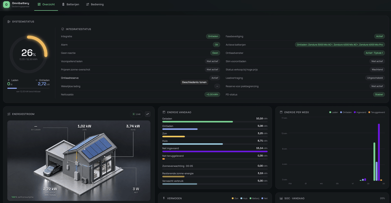

  • Taro
Taro
JBS schreef op zondag 18 oktober 2026 @ 22:58:
Hoe weet Omnibattery overigens van je ingeplande EV laadsessie?
Dat weet die niet, maar ik heb mijn laadpaal toegevoegd als uitgesloten device. Standaard wordt die dus bij nul op de meter genegeerd. Maar dat kan je ook aanpassen en het laden van de EV via de thuisaccu's laten plaatsvinden.

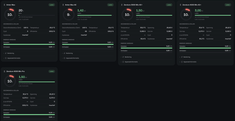

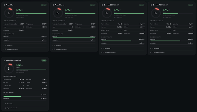

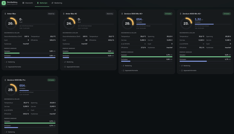

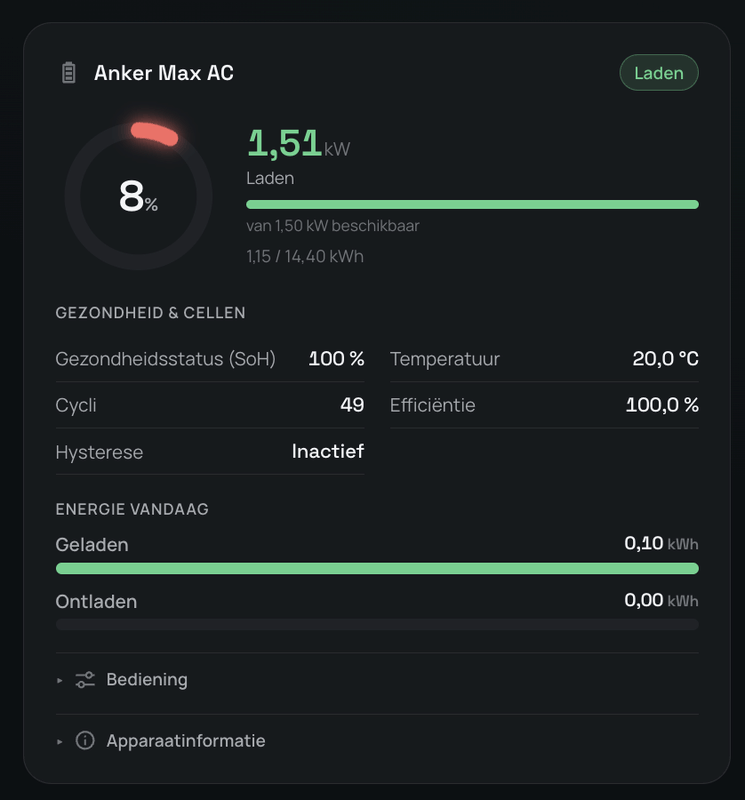

Vanuit een ander topic, op dit moment gebruik ik dus de volgende combinatie via Omnibattery:
  • Zendure 3000 Mix AC+
  • Zendure 4000 Mix AC+
  • Zendure 4000 Mix Pro
  • Anker SOLIX Max (Wordt nog niet officieel ondersteund, maar werkt wel)
  • Anker SOLIX Max AC
Afbeeldingslocatie: https://tweakers.net/i/sLHzh9OPXLXyTA_EiHZURfcSmnI=/800x/filters:strip_icc():strip_exif()/f/image/DIbRYmOiB56jwjcgic2lQCMX.jpg?f=fotoalbum_large
Afbeeldingslocatie: https://tweakers.net/i/Ofs-bkY79ZFyigrpFNPoDiM8BAY=/800x/filters:strip_exif()/f/image/28oJIqeTwH59anm9DBnfRyHO.png?f=fotoalbum_large
Afbeeldingslocatie: https://tweakers.net/i/-NLQaWwBrhBY3CFMUGMq2uq0lDc=/800x/filters:strip_exif()/f/image/7GFKM2IdtHuDH7TxKcrOfCBo.png?f=fotoalbum_large

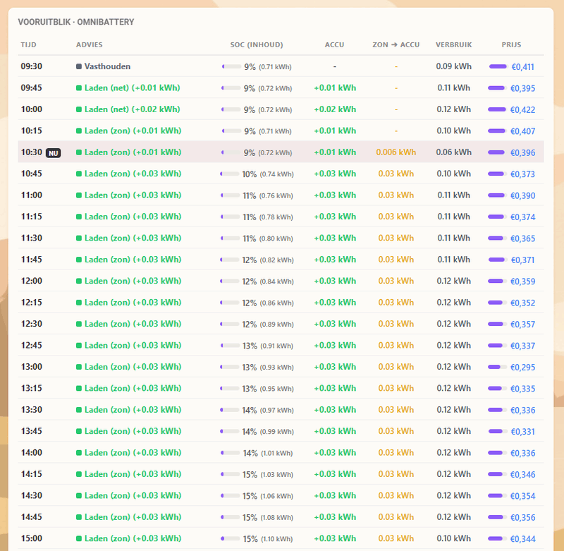

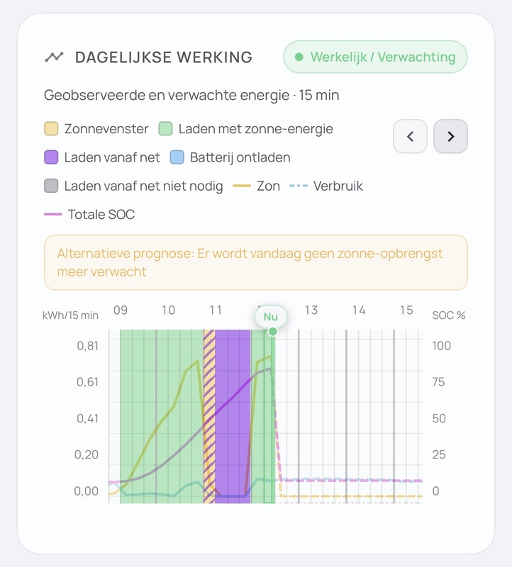

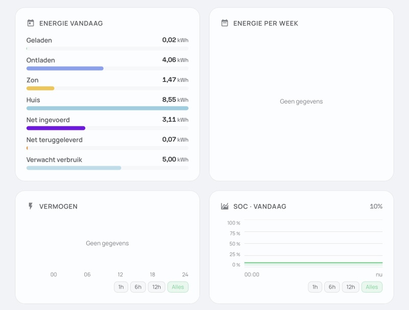

JBS schreef op zondag 18 oktober 2026 @ 23:42:
Check. Dan had ik je bericht verkeerd geïnterpreteerd, was me al niet bewust van zo'n feature.

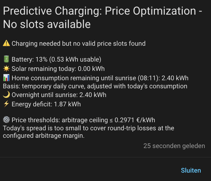

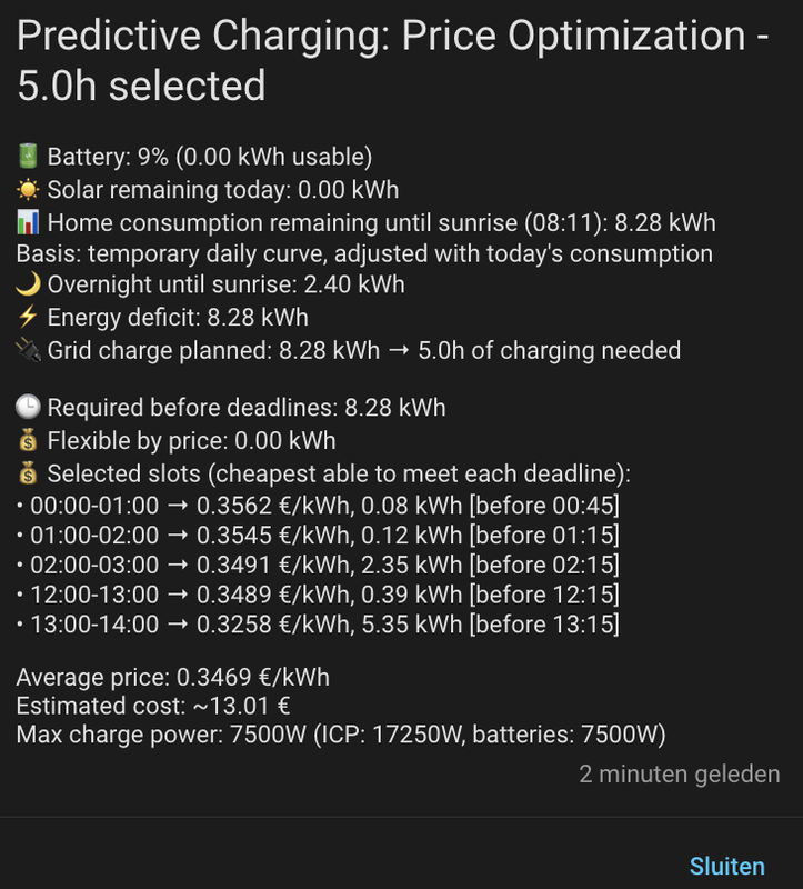

Kun je al iets meer zeggen over de mate waarin een berekend voorspellend laden plan wordt heroverwogen? Gebeurt dat bijvoorbeeld ook wanneer de voorspelde PV opbrengst in werkelijkheid tegenvalt?

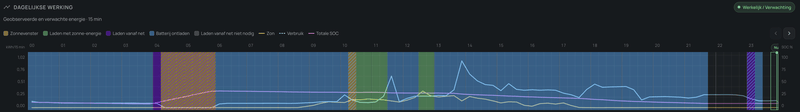

Ja, ik zie ieder uur een update bij de Home Assistant notificaties met daarin een actueel plan. De meest recente versie:
Afbeeldingslocatie: https://tweakers.net/i/BWBxhrk-cl-9mI1hkDTEmOfvmmA=/fit-in/4000x4000/filters:no_upscale():strip_exif()/f/image/RC6bTfm9V9AhYeRQX1BfCyTn.png?f=user_large
Edit: Min soc wat naar beneden uitgesteld ivm lagere tarieven die er aan komen en vervolgens deze indicatie ontvangen:
Afbeeldingslocatie: https://tweakers.net/i/j2RWOG-fIyYB8iUTPG5o8dsxoKE=/fit-in/4000x4000/filters:no_upscale():strip_exif()/f/image/Ru9frs5Gort4tT8dLDL1m5fB.png?f=user_large
[ Voor 17% gewijzigd door Taro op 19-10-2026 00:01 ]

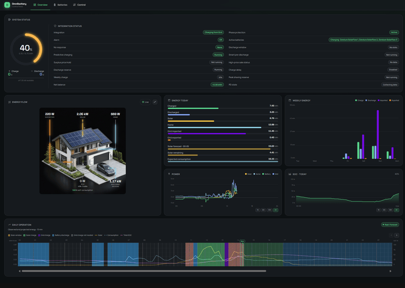

  • Taro
Taro
Zo zien overigens de komende uren er uit:
Afbeeldingslocatie: https://tweakers.net/i/wPBqeQDZmtMBiyzM_HEc48dgEBs=/800x/filters:strip_exif()/f/image/SEV4W6ZxkGOBwz5yAROceAVL.png?f=fotoalbum_large
Wat de integratie nog niet ziet en meeneemt is dat om 2:00 het laden van 1 van de 2 EV's is gepland. Vannacht ging dat goed aangezien Omnibattery en de EV Lader tegelijk stonden gepland en dus werkten ze elkaar niet tegen. Een mooie toevoeging zou zijn als het EV Laden ook in de integratie zou kunnen worden meegenomen :)
  • Taro
Taro

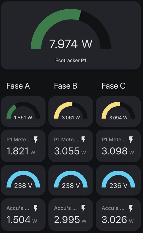

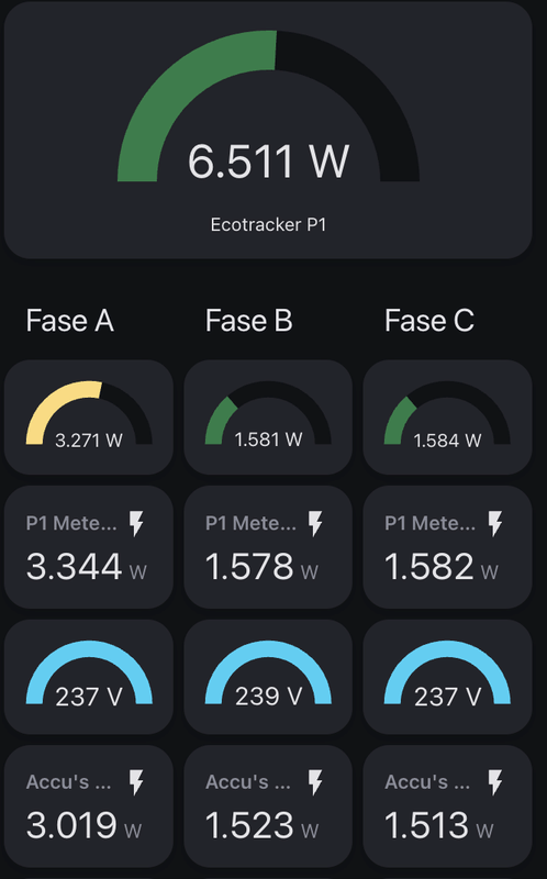

En hoppa, laden is gestart:
Afbeeldingslocatie: https://tweakers.net/i/3PjGSSlis_5N_PJ6Rm-YAr7mjDA=/x800/filters:strip_exif()/f/image/6QK2Elj8Iw7F47LQUpBoRl0M.png?f=fotoalbum_large
3000 Watt via Fase A, 1500 watt via Fase B en 1500 watt. via Fase C.
Ziet er als volgt uit:
Afbeeldingslocatie: https://tweakers.net/i/nOS7BlgOzsknrhMY-_n-i4g95II=/x800/filters:strip_exif()/f/image/LWpJmZDnswlPJwdn0btUzmbY.png?f=fotoalbum_large
Vervolgens:
Afbeeldingslocatie: https://tweakers.net/i/MQOWV-D2HkAcGu2ugCXvOkxcEeQ=/x800/filters:strip_exif()/f/image/WUpmuQpnD8kvy8W1AINCvfMt.png?f=fotoalbum_large
Een paar seconden later:
Afbeeldingslocatie: https://tweakers.net/i/uAE1ETFjyOxEzlVK_V0rSkTxtkQ=/800x/filters:strip_exif()/f/image/RM0uMWcRA3CKrqUmr7oqF0HM.png?f=fotoalbum_large
De 4000 Mix AC+ springt ook regelmatig naar een hoger vermogen ivm ingestelde max van 3000 ipv 1500:
Afbeeldingslocatie: https://tweakers.net/i/Q7R-vhB6NBCiubvO8lYcPOfPvIg=/800x/filters:strip_exif()/f/image/RTtSvJ0TcEpSU2F8kmYlEZ6O.png?f=fotoalbum_large
Afbeeldingslocatie: https://tweakers.net/i/fTyKpDKekAP3EW5FjhiTrvpffRk=/x800/filters:strip_exif()/f/image/wj8Z0eElISGxdUJgive4r7SC.png?f=fotoalbum_large
[ Voor 50% gewijzigd door Taro op 19-10-2026 00:13 ]

Afbeeldingslocatie: https://tweakers.net/i/IQGxZ8K0rD054PAsEHonCexC_X8=/800x/filters:strip_exif()/f/image/Xbs802fyoECx7O8ADPYvUPuo.png?f=fotoalbum_large
Gebruik het nu enkele dagen. Ziet er zeer belovend uit. Het heeft wel even tijd nodig om de standaard verbruikwaarden (fallbacks waarden) te overschrijven met actuele waarden van het huis. Fase protectie werk naar behoren.
Ik gerbruik hem met gekoppelt met drie stapeltjes Zendure 2400AC +/PRO ieder op een andere fasen, en een Peblar EV. Loadbalancing gaat goed, batterijen worden netjes geremd naar veilige waarden als EV of andere gebruikers de fasen te zwaar belasten.
De geautomatiseerde planningen is nog even bezien, hoe het werkt, en hoe die rekent is even wennen, er wordt wel netjes een samenvatting van het plan steeds in de notificatie van HA geplaats. Maar met de afgelopen dagen aan saaie, vlakke en vooral dure dynamische prijzen is het inslaan en verkopen nog niet echt in beeld geweest. En en vanaf volgend jaar niet eens relevant meer natuurlijk. Omnibattery gaat echt ver met zijn slimmigheden op optimaal te laden en ontladen, vroegtijdig inslaan van capaciteit en alles, het zorgen voor ruimte wanneer nodig _/-\o_
Ondanks erg compleet, en benieuwd naar de werking over tijd, mis ik momenteel een paar buttons op de main dashboard voor het sneller handmatig kunnen laden/onladen. Nu moet je eerst de manual overide aanzetten op de control pagina, en dan apart per batterij het gewenste power slide aanpassen. Beetje veel werk. Kan het met een automatie oplossen, maar dan moet ik de automatie vanuit een ander dashboard benaderen, dus zou fijn zijn als zulk dergelijke toggles op het maindashboard (optioneel) erbij geplaats zouden kunnen worden. Verder erg mooie intergratie en ga er komende tijd nog even lekker mee spelen er ervaringen opdoen.
[ Voor 27% gewijzigd door NiCNCo op 19-10-2026 14:38 ]

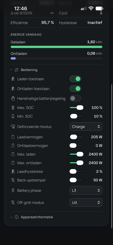

Zojuist Omnibattery binnen Home Assistant geïnstalleerd voor mijn drie Zendure SF800plus batterijen. Wellicht doe ik iets verkeerd maar omnibattery zorgde er voor dat mijn batterijen met 3x800w gingen ontladen, terwijl er geen vraag was in de woning. Ik kan het zo snel niet vinden. Ik maak geen gebruik van dynamische prijzen of predictive functionaliteit. Ik heb wel mijn solaredge omvormer gekoppeld.
Wat zie ik over het hoofd? Met google (Gemini) kom ik er niet uit. Om er voor te zorgen dat de batterijen snel leeg lopen heb ik handmatige modus maar even aangezet. Onder 'bediening' staat alles uit of op automatisch, behalve de PD-regelaar. Deze staat aan, maar heb ik niet bewust aangezet.
Hebben jullie nog advies. HA heb ik al opnieuw opgestart.
Toevoeging: Zojuist valt me op dat bij de batterijen de geforceerde modus op discharge stond. Deze maar op none gezet. Nu ik dit type springt deze weer naar discharge.
[ Voor 10% gewijzigd door meesje op 19-10-2026 15:44 ]

Zie mijn bericht hiervoor. Ik denk dat ik de oplossing heb. Bij configureren van omnibattery moet je de sensor ingeven voor je p1 meter. Ik maak gebruik van een HW P1 meter. De sensor heet 'sensor.p1_meter_vermogen'. Echter via google/gemini toch iets kunnen vinden. Omdat deze sensor een gecombineerde sensor is, moest ik de optie 'meterteken omgekeerd' uitzetten (deze staat standaard aan). Nu is 1 van de 3 batterijen een beetje aan het laden.

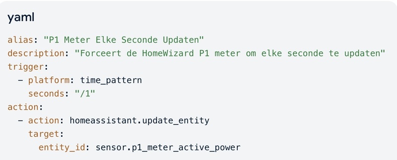

In HA zie ik dat mijn HW P1 meter elke 5 seconden een waarde toont. Kan ik hieruit concluderen of er ook daadwerkelijk elke 5 sec een waarde bekend is? Mijn slimme meter kan elke sec waarden uitlezen. Levert dit problemen op? Kan ik hieraan nog iets verbeteren? Omnibattery adviseert zelfde elke 1-2 sec uitlezen van waarden.
[ Voor 10% gewijzigd door meesje op 19-10-2026 16:40 ]
  • xzaz
  • Laatst online: 28-11 15:41
meesje schreef op maandag 19 oktober 2026 @ 16:40:
In de specs staat dat ze gewoon elke seconde moeten kunnen leveren. Misschien HomeWizard even bellen? Zelf heb ik gewoon een kabel naar een RpI in de meterkast die het met ser2net doorstuurt naar de integratie in HA. Als ik die gegevens nog ergens nodig heb is het een kwestie van een tweede regel in het config bestand van ser2net.
  • meesje
  • Laatst online: 23:57
xzaz schreef op maandag 19 oktober 2026 @ 17:03:
HW en bellen is geen goede combi. :)
Ik heb net een google/gemini opdracht gedaan en via die weg bevestigd gekregen dat:
De officiële HomeWizard integratie op Home Assistant peilt (pollt) de lokale API standaard elke 5 seconden. Dit is bewust zo geprogrammeerd om de wifi-chip van de HomeWizard P1 meter stabiel te houden en netwerkverkeer te beperken, hoewel de meter intern inderdaad elke seconde data ontvangt.
En daarna twee oplossing geboden gekregen:
1. Via HACS HomeWizard Instant installeren
2. De update-frequentie forceren met een automatisering
Later er maar eens verder in verdiepen. Wat ik begrepen heb is dat de Gielz Zendure integratie al standaard de P1 meter elke sec uitleest.
  • Taro
Taro
Standaard geeft de HomeWizard intergratie elke 4 a 5 seconden nieuwe waarden af, ook als de slimmer meter zelf dit vaker doet. Wat je echter kan doen is zelf sensoren creeren die de P1 vaker pingen voor waarden. Dit werkt zeer gemakkelijk en zo draaid het bij mij ook.
Let op: dit moet je wel zelf knutselen in bijvoorbeeld de File Editer intergratie.
Plaats eerst deze regels in je /homeassistant/configuration.yaml
homeassistant:
  packages: !include_dir_named packages
Maak vervolgens een nieuwe .yaml aan in de Packages folder.
Ik heb het "homewizard_p1_fast.yaml" genoemd, naam maar verder niet uit.
In de homewizard_p1_fast.yaml plaats je vervolgens onderstaande script, save de yaml, dan in de HA in de Tools tab "check configuartions" ff draaien, en als HA de "Configuration will not prevent Home Assistant from starting!", aanduid, dan is het veilig om Homeassistant een herstart te geven.
Na de herstart zullen er meerdere nieuwe P1 entitieten aangemaakt zijn (te zoeken met benaming "P1 FAST" ) die iedere 1 a 2 seconden verversen (afhankelijke van je netwerk) als het goed is.
Ik weet helaas niet goed hoe je code kan delen hier bij tweakers met correcte indentatie, dus ik hoop dat onderstaande werkt na een copy paste in je homewizard_p1_fast.yaml. Het script creeert nieuwe extra entitieiten voor de P1 waaronder de totale vermogen, totale current, voltage / current per fase. Deze zijn dan te gebruiken in Omnibattery voor snellere uitlezing van je P1 meter. Succes, hoop dat het je lukt zonder problemen, anders gewoon even een chatgpt of dergelijke vragen wat hier bedoelt wordt. Groet een mede-tweaker
homewizard_p1_fast.yaml scipt hieronder: (alles in het kader 1:1 copy/pasten en het ip adres invullen op de tweede regel tussen de slashes natuurlijk).

Ik zie trouwens wel dat beide Anker's voorkeur krijgen boven de Zendure's, vermoedelijk aangezien efficiëntie daar op 100% staat, maar dat lijkt mij niet heel realistisch :)

Taro schreef op zondag 18 oktober 2026 @ 23:58:
Hoe laat je die grafiek zien? 😍
Verder ben ik sinds een maand ook over op Omnibattery. Na een week of 2 begon hij ook goed te regelen en was mijn huis verbruik op orde.
Nu loop ik tegen 2 punten nog aan, kan niet echt vinden hoe dat nu precies werkt:
- ik heb de ev lader uitgesloten, maar deze zit wel nog in mijn geschatte huisverbruik. Hoe krijg ik die er uit?
- ik heb het gevoel dat de RTE niet meegerekend wordt om te gaan laden. Nu laadt hij 's nachts bijvoorbeeld voor 32 cent, om de morgen af te dekken waar het tarief tussen de 35 en 38 cent ligt. Met een RTE van 85% is dat niet per se wat ik zou willen...

Ervaren jullie ook dat drie grafieken niet juist werken als de batterij(en) in stand-by staan? Bij mij is de SoC nu 10%, maar eerder vandaag, bij hogere SoC (maar wel in stand-by) merkte ik dit al eerder op.
Energie en Vermogen zijn nu helemaal blanco, en de SOC toont voor de gehele dag de huidige stand.
Afbeeldingslocatie: https://tweakers.net/i/K1R8aWmu94vAdbGaDYuiYt4QZvc=/800x/filters:strip_icc():strip_exif()/f/image/mYHmxkyKzKtJnYOtrhQt9vOq.jpg?f=fotoalbum_large

meesje schreef op maandag 19 oktober 2026 @ 19:16:
Misschien niet helemaal gerelateerd aan stand-by. Want nu zijn deze grafieken wel gevuld met data. Ik zal het komende tijd in de gaten houden.

Bedankt. Zie ook mijn eerdere bericht. Google/gemini kwam al met twee suggesties:
Allebei nog niet verder naar gekeken. Voor het tweede kreeg ik onderstaande yaml code.

B-Force schreef op maandag 19 oktober 2026 @ 18:29:
Volgens mij was dat RTE probleempje opgelost nadat ik de arbitrage margin van 0 af heb gehaald.
  • B-Force
  • Laatst online: 28-11 15:38
JoTil schreef op maandag 19 oktober 2026 @ 19:51:
Welke instelling heb je aangepast dan precies? En naar welke waarde?

In de integratie ( dus niet via het dashboard) kan je de minimal arbitrage margin aanpassen. Hierna verschijnt deze wel in het dashboard. Dit is de marge die je minimaal wil maken, naast rekening te houden met de RTE
Die tariefopbouw heb ik ook last van en heb het nog niet helemaal scherp. Bij mij werkt bv het solar surplus ontladen nog niet lekker. Die staat ook open op GIT
[ Voor 18% gewijzigd door JoTil op 19-10-2026 20:33 ]
  • B-Force
Thx @JBS en @JoTil . Idd pas na het aanpassen in de integratie komt deze instelling in het dashboard naar voren. Dat lijkt me een schoonheidsfoutje.

  • Taro
Taro
Ik kan natuurlijk een hele mooie uitleg verzinnen, maar die stond volgens mij direct vanaf het begin al aan.
Kan dat te maken hebben met een vinkje ivm voorspellend laden ofzo?
  • meesje
Taro schreef op maandag 19 oktober 2026 @ 21:20:
De ‘dagelijkse werking’ grafiek heb ik ook. Ik heb zowel voorspellingen als dynamische prijzen niet aan staan. Deze grafiek lijkt me standaard aanwezig. Ik maak gebruik van v1.5.0 van Omnibattery.

Wat ik wil is zeker tot 1 januari ook dynamisch handelen. Dat heeft me de afgelopen weken met de handmatige modus al een leuk resultaat opgeleverd. OB heeft daar nog niks mee gedaan. De batterijcapaciteit van mijn set blijft ook laag (gisteravond met ruim 60% begonnen, nu staat hij op 18% en in het plan (de grafiek dagelijkse werking) zie ik dat hij vannacht gedurende 6 goedkope kwartieren gaat opladen tot net boven de 50%
Wat ik dus wil is dat hij vanmiddag al extra goedkope stroom uit het net geladen zou hebben en dit vanavond voor hoge prijze verkocht zou hebben

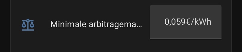

Ik ben er nog niet achter hoe ik dit in OB moet instellen. Ik heb "voorspellend laden" ingeschakeld. De optie "dynamic pricing" zie ik niet..
Ook heb ik nog niet gevonden waar ik de "minimum arbitrage margin" kan instellen, ondanks de duidelijke uitleg van @JBS enkele posts geleden.
Het lijkt wel of ik een andere versie van OB heb : 1.5.0 ? mijn HA staat overigens op Nederlands.
Wie kan me hiermee verder helpen ??

Ik probeer dit ook in te stellen. Methode 1: als ik bij Bediening "VOORSPELLEND LADEN" aanvink (ik zie nergens Dynamische prijzen??) dan zie ik geen veld met minimale arbitragemarge. Wel zie ik een optie "prijsrem zonne-overschot" waar ik een bedrag per kWh kan instellen als " min. besparing voor prijsrem" ?? Ook zie ik een optie "slim voorontladen" waar ik ook een bedrage per kWh kan instellen als "drempel negatieve injectie"
  • meesje
Mai Pensato schreef op maandag 19 oktober 2026 @ 21:51:
Je bent niet de enige. Ik zie de optie voor dynamische prijzen ook niet. Wel sensoren, batterijen, tijdvakken, uitgesloten apparaten en zonnevoorspellingen. Hopelijk kan iemand helpen. Of moet je de integratie helemaal opnieuw doen (verse install)?

@meesje Dynamic Pricing heb ik gevonden. Als je bij configureren kiest voor "Voorspellend Laden" kun je kiezen uit drie opties: Tijdslot - Dynamische Prijs - Realtime prijs.
Daar heb ik gekozen voor Dynamische Prijs (vanwege mijn Tibber contract).
Alleen wel een beetje verwarrend dat je dat in de Bediening tab dan niet terug ziet.
Waar ik de minimum margin kan vinden en instellen weet ik nog steeds niet. Zou kunnen dat het komt door een slechte vertaling van Engels naar Nederlands in HA.

  • Taro
Taro
Is het deze middelste optie? Of is dit geen optie maar een actie?
Afbeeldingslocatie: https://tweakers.net/i/hvpOJoVrjM9gRwWKC9s9c3uLLjQ=/fit-in/4000x4000/filters:no_upscale():strip_exif()/f/image/VDjwK23HhFXuEYJNw9gIF2GP.png?f=user_large
[ Voor 10% gewijzigd door Taro op 19-10-2026 23:09 ]
  • JoTil
  • Registratie: Oktober 2022
  • Laatst online: 28-11 16:27
Nee, het is deze:
Afbeeldingslocatie: https://tweakers.net/i/Kt3xorXlp9x40j-wcJ6VhuhGOgw=/800x/filters:strip_icc():strip_exif()/f/image/ugZXjG7thVYwlMAOKSMnGOeH.jpg?f=fotoalbum_large
Of te wel: number.omnibattery_min_arbitrage_margin
  • Mai Pensato
  • Laatst online: 18:25
JoTil schreef op maandag 19 oktober 2026 @ 23:11:
Nee, het is deze:
Waar vind je deze!??
  • Taro
Taro
Ah, die heb ik ook, naar Apparaten en Diensten gaan, dan Omnibattery -> Omnibattery System kiezen en dan in de onderste lijst.
Daarna krijg ik ook de onderste melding te zien:
Afbeeldingslocatie: https://tweakers.net/i/uMKxkibIuteWXQNwCAWURTLZ-to=/fit-in/4000x4000/filters:no_upscale():strip_exif()/f/image/Lz4Ccrl7EMeoKUUD5HM0t7y4.png?f=user_large
[ Voor 31% gewijzigd door Taro op 19-10-2026 23:22 ]
  • xzaz
Blijkt wel dat het allemaal nog wat duidelijker kan. Ook de documentatie laat nog wel te wensen over. Maar goed dat er nu een topic voor is. Desalniettemin een goede start.
  • Mai Pensato
Ah nu vind ik deze ook. Vreemd dat deze dan niet erbij staat in de knoppen bij Bediening.... Voor de zekerheid: De minimum marge die betekent wat je nog overhoud na aftrek van de kosten en efficientie-verliezen? Dus in de berekening wordt al meegenomen de kosten die de energieleverancier rekent (in mijn geval Tibber 0,018 per kWh) en de RTE (heb ik op 85% laten staan) ?

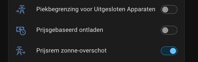

Ik zie in het dashboard onderstaande melding. Hebben jullie dit ook? Ik heb geen predictive functie aan staan.
Afbeeldingslocatie: https://tweakers.net/i/P3iMpbK9W8C_USBpJMWBIF28kM8=/x800/filters:strip_icc():strip_exif()/f/image/5IyxwcICunRvFOkkGShUhX9m.jpg?f=fotoalbum_large
  • CappieL
  • Laatst online: 27-11 16:26
meesje schreef op dinsdag 20 oktober 2026 @ 12:27:
Die melding heb ik ook.
OB maakt gewoon een prognose voor de rest van de dag.
Daar probeert hij dan o.b.v. van je stroomverbruik, resterende PV-opbrengst en huidige SOC de SOC en laadstrategie (mocht je die hebben) weer te geven.

  • JBS
JBS
Gyrolion schreef op woensdag 21 oktober 2026 @ 10:30:
Hier ook maar eens de omnibatterij geïnstalleerd op de home assistant instantie.
Voor alsnog ziet het er uit alsof dit wel is wat ik zocht! Ik was iederen dag aan het pielen met de verschillende prijzen om de Gielz automation fatsoenlijk draaiende te houden, dus als deze dat straks allemaal automatisch voor mij gaat doen.. geweldig! Hands off en niet meer over nadenken.
Dat is zeker één van de belangrijkste features:
Predictive Grid Charging: Automatically charges from the grid when solar forecast + battery won't cover tomorrow's consumption. Supports fixed time slots, dynamic pricing, and real-time pricing modes. An optional grid-charge margin (%) tops up the grid amount to hedge optimistic solar forecasts.
Loslaten is uiteindelijk hopelijk dan weer één van mijn belangrijkste features ;)
De tijdlijn in het Omnibattery dashboard geeft al veel inzichten, maar ik merk dat ik het ook prettig vindt per kwartier/uur te kunnen zien wat de batterij gedaan heeft of gepland is te gaan doen. In de entiteit sensor.omnibattery_daily_operation_timeline zit ontzettend veel nuttige data waarmee je iets als onderstaande kunt maken. Credits naar o.a. @lubbertkramer, hoewel dit concept al langer rondzwerft :)
(heb m'n batterij overigens gelimiteerd op 100W, dus negeer de schamele kWh's die de batterij in of uit gaan).
Afbeeldingslocatie: https://tweakers.net/i/WpqlFF1PS4rNaUiGNO_o-hjL_sk=/800x/filters:strip_exif()/f/image/ISXI49bha8IhcmrgIZBPqFJR.png?f=fotoalbum_large
  • Mai Pensato
@JBS dat is een heel mooi overzicht, Hoe heb je dit overzicht gemaakt op basis van die sensor? Ik heb die sensor wel gevonden (heet bij mij "Dagelijkse bedrijfstijdlijn") maar ik zie daar bijv niets over accu, zon->accu, verbruik en prijs ??

Hoe moet ik de waarde bij Efficiëntie lezen? Is dit de RTE? Bij twee van de drie batterijen geeft deze de waarde 100%, terwijl de berekening ontladen/geladen bij beide een resultaat van iets meer dan 85% op. Dit volgens mij voor mijn Zendure SF800plus-sen een prima RTE, toch?
De derde batterij met een extra ab2000x is nog bezig met ontladen (de andere twee staan op 10% SoC en zijn stand-by). Ik ben benieuwd welke cijfers deze oplevert wanneer SoC op 10%.
  • Mai Pensato
meesje schreef op woensdag 21 oktober 2026 @ 20:11:
Efficientie waarde die bij de batterij staat is in ieder geval niet de RTE, want die kan m.i. nooit 100% zijn. Wat dit wel weergeeft weet ik ook (nog) niet.
Wat ik wel weet is dat de instelling Retourrendement wel de RTE betreft. Deze waarde staat standaard op 0.85 maar kun je zelf aanpassen voor je eigen batterijen. Voor zover ik begrepen heb wordt dit retourrendement door het algoritme meegenomen als je voorspellend laden hebt aangevinkt met dynamic pricing. Meegenomen worden: de waarde van de prijssensor, het retourrendement en de minimum arbitragemargin (EUR/kWh) die je ook zelf kunt instellen
  • meesje
Mai Pensato schreef op woensdag 21 oktober 2026 @ 21:21:
Nog even verder gekeken. Het veld Efficiëntie betreft entiteit sensor.zendure_solarflow_round_trip_efficiency_total
Je zou dus verwachten dat dit wel de RTE is.
Google geeft de volgende mogelijke uitleg
Waarom geeft hij 100% aan?
De integratie gebruikt waarschijnlijk een van deze twee methodes die bij een lege batterij misgaan:
• De "Sinds Laatste Volledige Lading"-methode: Veel efficiëntiesensoren meten de stroom tijdens één cyclus. Als de batterij helemaal leegloopt naar zijn minimum (10% SoC), stopt de ontlaadsensor met tellen. Soms reset de integratie de efficiëntieberekening op dat exacte nulpunt (of minimum) alvast naar een basrawaarde (100%) voor de volgende cyclus, nog voordat er opnieuw geladen is.
• Wiskundige afronding bij stilstand: Omdat de batterij nu op 10% staat en er (hopelijk) geen stroom meer in of uit gaat, is de actuele energiestroom 0. Als de integratie de efficiëntie berekent op basis van actuele wattages in plaats van opgetelde kilowatturen (kWh), kan de formule door de nulwaarden vastlopen of standaard terugvallen op 100%.
Daarnaast geeft Google handvatten om zelf de RTE te bereken wat neerkomt op ontladen gedeeld door geladen.
Waar kan ik jouw instelling Retourrendement vinden? Deze zie ik niet zo snel.
In ieder geval fijn om te zien dat ik een RTE haal van iets meer dan 85%. Daar ben ik wel blij mee.
  • Mai Pensato
meesje schreef op woensdag 21 oktober 2026 @ 21:32:
Retourrendement: in het Dashboard onder Bediening, voorspellend laden moet wel aangevinkt zijn.
Bij mij geven alle 3 de batterijen nu 100% Efficientie aan, ik heb ook wel eens getallen tussen 85 en 90% gezien. Waarom die nu op 100% staat weet ik niet
  • meesje
Mai Pensato schreef op woensdag 21 oktober 2026 @ 21:47:
Ah helder. Voorspellend laden staat bij mij niet aan. Mooi dat je deze variabele zelf kunt inregelen. Het zou nog mooier zijn als OB dit percentage op een gegeven moment zelf bepaalt op basis van historie.
Wat betreft Efficiëntie, deze zag ik gedurende de dag ook lagere waarden tonen. Wat me nu opvalt bij mijn derde batterij (de andere twee zijn leeg) is dat het percentage klimt naar 100% naarmate de batterij richting de ingesteld SoC van 10% gaat.
Komende tijd maar verder in de gaten houden. In ieder geval blij met mijn rendement van 85%.
  • meesje
Wauw, mijn derde batterij is (SF800plus met ab2000x) is zelfs geëindigd op een RTE van ruim 87%. Helemaal happy!

Ik heb OB nu ook in HA staan en ben even benieuwd of het volgende mogelijk is met een extra automatisering.
Zodra de EV (die staat bij ons op fase 3, geen loadbalancing) aan staat dan wil ik dat het vermogen van de batterij op fase 3 wordt beperkt tot max 1800w laden ipv 2000w. Met Gielz lukt dat nu gewoon, maar kan ik dat ook met OB doen? Is er een sensor waarmee ik het vermogen van een batterij kan aanpassen?
  • Gyrolion
  • Laatst online: 21:39
Ik denk dat je met de number.<batterij>max_charge_power in de omnibattery hier wel wat mee kan doen ism met een automatisering.
Deze kan je ten alle tijde aanpassen, dus een automatisering, auto gaat laden zichtbaar via charge active sensor, zet max_charge_power op 1800w.
Maar omnibatterij heeft intern ook load balancering op 3 fases, dat is misschien ook interessant voor je.
[ Voor 3% gewijzigd door Gyrolion op 22-10-2026 12:34 ]
  • Pakhaas
  • Registratie: Juli 2016
  • Laatst online: 04:43
Pakhaas
Gyrolion schreef op donderdag 22 oktober 2026 @ 12:32:
Ja dat is ook zeker een optie. Vul je dan per fase in hoeveel vermogen er door kan?
  • Gyrolion
Pakhaas schreef op donderdag 22 oktober 2026 @ 12:44:
Ik heb er maar 1 batterij in staan, maar je regelt hem per batterij.
Dus als je weet welke batterij op fase 3 zit kan je diegene limiteren.
Ook in loadbalancing geef je aan welke batterij op welke fase zit.
Dit is het menu per batterij:
Afbeeldingslocatie: https://tweakers.net/i/Z3KSX_Pofxgw2QZnFYrDtCKYQkw=/x800/filters:strip_exif()/f/image/e6BV85Uxp3pCxyBRiYnQ2Vy6.png?f=fotoalbum_large
[ Voor 30% gewijzigd door Gyrolion op 22-10-2026 12:47 ]
  • Pakhaas
Pakhaas
Gyrolion schreef op donderdag 22 oktober 2026 @ 12:46:
Ja ik weet welke fase de betreffende batterij staat, maar ik zie geen load balancing opties in dat menu per batterij
  • Gyrolion
Als ik het zo begrijp kijkt de app naar de 3 fases (deze stel je in bij de 3 fase config) en stel je de batterij per fase in. wordt er dan overbelasting gezien op een bepaalde fase zal omnibattery de batterij op deze fase limiteren.
  • Pakhaas
Pakhaas
Gyrolion schreef op donderdag 22 oktober 2026 @ 13:09:
Bedankt ik ga even kijken als ik thuis ben.
  • NiCNCo
  • Registratie: Maart 2014
  • Laatst online: 23-11 16:17
Ja, Omnibattery ziet alle fasen van je P1. Ziet hij een overbelasting (lees verbruik boven je ingestelde max amperage, deze stel jezelf in tijdens de OB setup in het three-fase-configuration menu) normaliter 25A voor de meesten. En je OB beheert tevens een batterij die op dezelfde fasen ingesteld staat als waar er overbelasting gaande is, dan regelt OB gelijk het vermogen terug tot het amperage zakt tot onder de max waarden. Afhankelijk van hoe zwaar de fase tijdelijk over zijn max schiet door een zware EV charge bijvoorbeeld dan zal OB de battery als sckrik reactie op 0 zetten, en voorzichtig in staffels omhoog brengen als er weer ruimte is. Of hij bij lage overbelasting regelt OB de batterij ietsjes terug. Je hebt hier dus geen aparte automisering voor nodig, het zit er netjes ingebakken.
