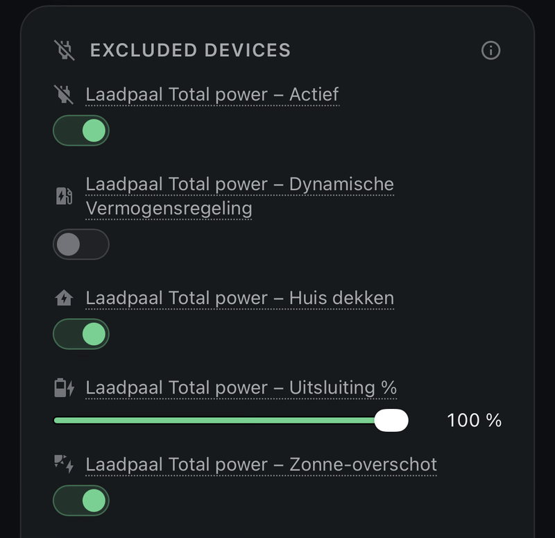

Hoe hebben jullie de laadpaal excluded uit de batterij? Ik heb het volgende ingesteld, maar zodra de laadpaal aangaat, trekt hij toch mijn batterij leeg. Dat is precies wat ik niet wil 😅
Afbeeldingslocatie: https://tweakers.net/i/7aPN2Bjb5s8ujjcB2SzsTAjZ5Sw=/800x/filters:strip_exif()/f/image/xewqFlyrI9hPadUnV3PofWAR.png?f=fotoalbum_large

B-Force schreef op donderdag 22 oktober 2026 @ 21:12:
Bij mij staat daarvoor de 3e regel "Huis dekken" uit, die heb je nog aan staan, zet die eens uit?
