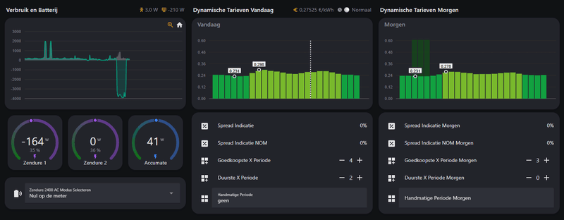

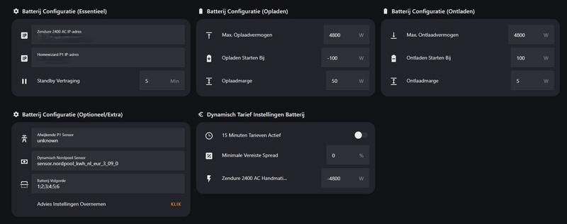

Heb sinds een week ook een 2400 AC met twee batterijen draaien. Dankzij Gielz zijn integratie oplossing draait het perfect in HA, bedankt voor al je werk!
Wel heb ik een paar vragen:
- Het spread verhaal is me niet helemaal duidelijk maar als ik het een beetje begrijp heeft het er mee te maken dat je het laden en ontladen wilt "uit spreiden" over de dag om de accu niet voor langere tijd te belasten. Klopt dit?
- Het laatste stuk ontladen (met 2400 w) van 30% naar 10% gaat erg snel. Kan dit kloppen of is er misschien iets niet helemaal lekker met een of beide batterijen?
Afbeeldingslocatie: https://tweakers.net/i/Ve-u_nD9VECNye8vsX4f3wp4c8I=/800x/filters:strip_icc():strip_exif()/f/image/jS6UyLbDccl24rJ0gBb75vOi.jpg?f=fotoalbum_large
- Kan ik de batterij nou ontkoppelen van het internet en volledig lokaal aansturen of moet er nog wel een internet verbinding blijven voor de aansturing dat via de API gaat? Ik dacht het laatste na wat zoeken in het forum, maar kon het niet duidelijk vinden.
Bedankt alvast!
TopOne01 schreef op vrijdag 30 januari 2026 @ 22:08:
Nee, je wil bij het laden en ontladen een minimaal verschil tussen inkoopprijs en verkoopprijs hebben, die zowel de laad- en ontlaadverliezen als bijv. afschrijving dekt. Daarom is een minimale spread (verschil tussen inkoop en verkoop) belangrijk, anders maak je verlies op het handelen.
Dat heeft met de karakteristieken van een LFP accu te maken. Alleen 100% = 100%, alles daaronder is een aanname, gok en schatting.
Hij kan volledig los van internet worden aangestuurd via RestAPI of Local MQTT. Voor sommige zaken heb je nog wel internet nodig, zoals een firmware update, aanpassing van min/max SoC, activeren noodstroomuitgang, etc.

weet iemand waarom mijn sf2400 dit doet en hoe dat is te stoppen?
Ik heb al geruime tijd 'standby' geselecteerd en toch bljft ie opladen zodra hij de kans krijgt.
Eerst tegen de 80% omdat ik dat als max had ingesteld, maar nu ook bij 100%.

ppaulv schreef op donderdag 5 februari 2026 @ 08:59:
Ff je logbook delen, dat diagnostiseert iets makkelijk, wat was je soc ten tijde van het laden?
  • ppaulv
  • Laatst online: 13:01
martinvdm schreef op donderdag 5 februari 2026 @ 18:02:
Hmmm .... heb 'm een tijdje op 'slim opladen' gezet. Dat ging goed, zoals je zou verwachten. En vanmorgen weer op standby gezet. En nu doet ie weer normaal. Dus wat dat nou was ....???? Hopelijk was het eenmalig.
Bedankt voor het meedenken, ook @gielz !!

Ik heb de @gielz-integratie geïnstalleerd en die werkt erg prettig. Veel flexibiliteit. Handelen, NOM, alleen laden, alleen ontladen etc. precies de vrijheid die ik zocht. Omdat ik met twee afzonderlijke sets werk, is de oplossing van @gast777 hier een perfecte aanvulling op gebleken. Beide integraties werken netjes samen en doen wat ze moeten doen. Dat mag ook wel eens gezegd worden. Support vanuit beide kanten is bovendien gewoon goed. Loop je vast, dan wordt er meegedacht. Thanks beiden!. Als ik bugjes ga vinden dan meld ik ze uiteraard aan jullie.
Dit was meteen een mooi moment om het HA-dashboard aan te pakken. Het stond veel te vol en met alle extra sensoren is de verleiding groot om weer alles dicht te plakken. Uiteindelijk bewust gekozen voor rust en overzicht. Het resultaat:
Afbeeldingslocatie: https://tweakers.net/i/VrJyh_XPyLPQm7TkUQFY-3FgUig=/800x/filters:strip_exif()/f/image/9BwstH6Ms1aUFCq4cQuEQDez.png?f=fotoalbum_large
Een 2e tabblad met instellingsmogelijkheden :
Afbeeldingslocatie: https://tweakers.net/i/htrZ4ULl4N7vIWxvUYuzG-iYAnc=/800x/filters:strip_icc():strip_exif()/f/image/FAJKnLcsaOJpyXBcFajaXZov.jpg?f=fotoalbum_large
Voor nu draait het zoals bedoeld. De komende tijd vooral kijken hoe het zich houdt in de praktijk.

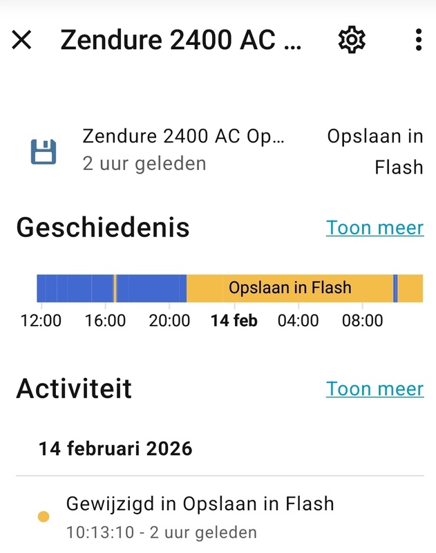

Wanneer Smartmode op 1 staat gaat het aansturingsgedeelte naar het tijdelijke RAM geheugen. Alle instellingen zitten altijd in het flash geheugen en worden onthouden wanneer je de omvormer herstart.
Het is alleen onduidelijk wat dit doet met de levensduur om instellingen regelmatig aan te passen. Kijk bijvoorbeeld naar de Hyper 2000, die heeft uberhaupt geen switch van Flash naar RAM.

Gielz - Maart 2026 release
Deze release staat volledig in het teken van fijne verbeteringen én maximale vrijheid. Wat niet verandert? Jij houdt de controle — alles is volledig naar eigen wens in te stellen.
Vanaf nu bepaal jij zelf wanneer de batterij gaat laden of ontladen bij gebruik van NOM. Geen zin om al bij -100 watt teruglevering te beginnen met laden? Geen probleem — zet ’m gewoon op bijvoorbeeld -500 watt. Ook het maximale laad- en ontlaadvermogen is nu volledig instelbaar. Superhandig als je batterij op een gedeelde groep zit, of als je met meerdere omvormers werkt in combinatie met Node-RED. Ook handig als je de omvormer wilt knijpen voor een hogere RTE.
Laat de zon nu maar komen. *O*
Melding van release krijgen
1) Zet een Star bij de Github pagina (dan volg je hem wat altijd handig is)
2) Klik op Watch en kies waar je exact een melding van wilt krijgen. Bij Custom kun je specifiek alleen releases aanvinken.
3) Bij je profiel onder Notifications kun je aangeven of het via github zelf gaat of naar je mailbox
Afbeeldingslocatie: https://tweakers.net/i/m1c2AL6vVxDeMumDJk74OuhNTao=/fit-in/4000x4000/filters:no_upscale():strip_exif()/f/image/XRen5F1m2ARG4n8Te0TDnLSb.png?f=user_large
Release
https://github.com/Gielz1...DK/releases/tag/v20260214
https://github.com/Gielz1...are/v20260115...v20260214
Nieuwe installatie mogelijkheid
In de readme is nu beschreven hoe je hem netjes als losse package kunt installeren waardoor de configuration.yaml schoon blijft. Dit werd al veel gebruikt maar was niet in detail beschreven.
⚠️Brekende wijziging ⚠️
Modus Opladen met 2400 watt en Ontladen met 2400 watt zijn hernoemd naar Snel opladen en Snel ontladen. Dit omdat het maximale vermogen van de omvormer niet altijd 2400 meer is/was. Hiervoor moeten mogelijk eigen automatiseringen die de modus aanpassen aangepast worden. De oude modus bestaat immers niet meer.
Bugfix
Opladen starten en balanceren
Wanneer het laadpercentage (SOC) onder de ingestelde minimale waarde zakt maar de SOC bescherming is nog niet gestart (2 uur na zonsopkomst). Start het opladen niet correct. Dit komt voornamelijk voor als er een dag niet geladen is en buiten het opwekseizoen. Dit is nu opgelost.
Oplaadmarge en Ontlaadmarge bij balanceren
Wanneer het ingestelde vermogen gelijk was aan het nieuwe in te stellen vermogen dan werd dit alsnog naar API verzonden. Vanaf nu word deze waarde niet meer verzonden.
Homewizard P1 of eigen P1 sensor niet beschikbaar
Wanneer deze sensoren geen data hebben omdat ze offline zijn blijft de aansturing hangen op de laatst bekende waarde. Dit zal vanaf nu standaard 0 watt worden.
Nieuwe configuratie mogelijkheden
Advies Instellingen Overnemen
De geadviseerde instellingen van opladen en ontladen starten bij, oplaadmarge en ontlaadmarge en de standby vertraging kunnen nu met 1 klik ingesteld worden.
Maximaal Oplaadvermogen / Ontlaadvermogen
Vanaf nu ben je extra in control en bepaal je zelf hoeveel vermogen de batterij überhaupt heeft. Dit word niet alleen in Home Assistant gebruikt maar ook netjes in de batterij hard ingesteld via de API.
Ontladen Starten Bij
Vanaf nu ben je extra in control en bepaal je zelf na hoeveel watt import de batterij gaat ontladen. Dit is instelbaar van 100 tot en met 500 watt. Daarna balanceert de batterij naar 0 + de extra ingestelde ontlaadmarge
Opladen Starten Bij
Vanaf nu ben je extra in control en bepaal je zelf na hoeveel watt teruglevering de batterij gaat laden. Dit is instelbaar van 100 tot en met 1000 watt. Daarna balanceert de batterij naar 0 - de extra ingestelde oplaadmarge
Batterij Volgorde
De batterij volgorde klopt niet altijd van de omvormer (1) tot de grond (6). Vanaf nu kun je de volgorde zelf instellen – bijvoorbeeld 1;5;3;4;2 – hiermee bepaal je zelf de volgorde van de batterijen. De juiste volgorde bepaal je mede aan de hand van sensor.zendure_2400_ac_batterij_serienummers en de sticker op de batterij(en). Op deze manier zullen de batterijtemperaturen en het laadpercentage de juiste volgorde hebben zoals die van de batterij(en) in de stapel.
Nieuw RESTful Command
zendure_instelling
Dit RESTful Command word gebruikt in de configuratie waarbij er instellingen op de batterij aangepast kunnen worden. Wil je deze zelf gaan gebruiken dan kun je hiervoor de onderstaande code gebruiken;
Maximaal oplaadvermogen aanpassen
action: rest_command.zendure_instelling
data:
  sn: "{{ states('sensor.zendure_2400_ac_serienummer') }}"
  instellingitem: chargeMaxLimit
  instellinginhoud: "{{ states('input_number.zendure_2400_ac_max_oplaadvermogen') | int }}"
Minimale SOC naar 20%
data:
  instellingitem: minSoc
  instellinginhoud: 200
Nieuwe sensoren toegevoegd
P1 NOM Doel
Dit ter voorbereiding voor het nieuwe dashboard zodat alles netjes inzichtelijk is in een grafiek.
Configuratie Versie
Deze sensor toont de versie van de huidige configuration.yaml / zendure_ha_zensdk_gielz1986.yaml (package).
SOC-limiet Status
Deze sensor kan het volgende aangeven; Normale werking, Laadlimiet bereikt, en Ontlaadlimiet bereikt. Deze word vanaf nu ook gebruikt in de automatisering om zeker te weten dat de batterij bruikbaar is wat bij 1% boven en onder de min/max ingestelde laadpercentage niet altijd het geval was.
Batterij 1-6 Laadpercentage
Vanaf nu kun je per batterij het laadpercentage uitlezen.
Productserie
Ten behoeve van berekening elders.
Wijzigingen in bestaande onderdelen
sensor.zendure_2400_ac_indicatie_beschikbare_energie
Is aangepast en word nu anders berekend. Bij de indicatie word nu rekening gehouden met de efficiëntie bij export. Dit is dynamisch en zal eerst naar het 24 uur gemiddelde kijken en als deze onder de 70% is naar je RTE indicatie export. Bij het openklikken van deze sensor kun je bij attributen zien hoe de berekening is gelopen. Tevens is de berekening nu juist voor de 800pro/plus omdat deze batterijen van 1.92 kwh hebben.
input_number.zendure_2400_ac_oplaadmarge
Verhoogt van 50 naar 250 watt. Dit om in de zomermaanden als de batterij snel vol is meer terug te leveren om import 100% te voorkomen gedurende de dag.
input_number.zendure_2400_ac_ontlaadmarge
Verhoogt van 50 naar 250 watt. Dit om in de nacht efficiënter te ontladen op een iets hoger vermogen. Of dit het waard is laat ik aan de gebruiker.
sensor.zendure_2400_ac_relais_schakelingen_totaal_vandaag
Na reactie van Zendure support is toch de sensor weer aangepast. Zodra er vermogen/weerstand op de relais komt moet dit geteld worden. Hier worden nu alleen schakelingen geteld wanneer er vermogen op de relais komt. De slijtage is lager dan gebruikelijk omdat het vermogen opbouwend is bij Zendure. 50-100 keer per dag is gebruikelijk bij een relais met direct 100% vermogen.
Standby>Opladen = 1
Standby>Ontladen = 1
Opladen>Ontladen = 1
Ontladen>Opladen = 1
Opladen>Standby = 0
Ontladen>Standby = 0
sensor.p1_aansturing_vermogen
Word vanaf nu ook in de Long-Term Statistics (LTS) opgeslagen.
Broncode dynamisch opgeschoond
De configuratie is nu 30% kleiner in de configuration.yaml.

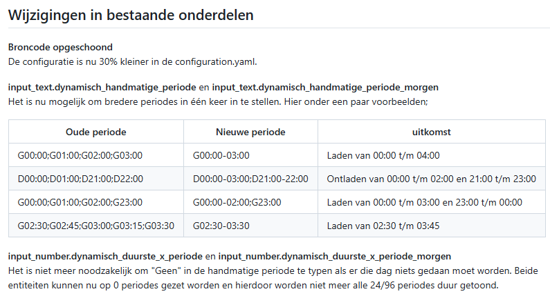

input_text.dynamisch_handmatige_periode en input_text.dynamisch_handmatige_periode_morgen
Het is nu mogelijk om bredere periodes in één keer in te stellen. Hier onder een paar voorbeelden;
Afbeeldingslocatie: https://tweakers.net/i/2cJvAr5H-MJUT8oIML7Bq7fThJE=/800x/filters:strip_exif()/f/image/rfO02L8nVfUTcEdw2cNNosYq.png?f=fotoalbum_large
input_number.dynamisch_duurste_x_periode en input_number.dynamisch_duurste_x_periode_morgen
Het is niet meer noodzakelijk om "Geen" in de handmatige periode te typen als er die dag niets gedaan moet worden. Beide entiteiten kunnen nu op 0 periodes gezet worden en hierdoor worden niet meer alle 24/96 periodes duur getoond.

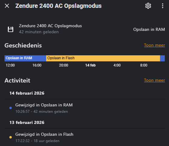

Maar staat de Smartmode tijdens het laad- of ontlaadproces, zoals NOM, dan ook aan?
Smartmode kan daarvoor toch gewijzigd worden als loadbalancing gewenst is? Zodat flasgeheugen niet belast wordt.
Overigens zie ik loadbalancing voor thuisaccu zich niet vaak voordoen als de laadpaal al terugregelt.

Ligt er aan welke aansturing je gebruikt. Bij de Gielz gaat dit volledig automatisch aan en uit. Waarbij jezelf aangeeft als er geen activiteit is wanneer deze uit gaat. Dit is bewust zo gebouwd want met een nederlands zonnetje of bij zonsopgang of ondergang wil je niet elke seconden de smartmode laten wijzigen bij waarde 0 watt.
Afbeeldingslocatie: https://tweakers.net/i/l3BKB6K-bdxC2AzY8qCOnqwuSjs=/fit-in/4000x4000/filters:no_upscale():strip_exif()/f/image/LHurHxBfnI1HvX3fSsDG2DRu.png?f=user_large
Afbeeldingslocatie: https://tweakers.net/i/2ua2PBkwEyN_bHCJbRGY1IY4LYg=/fit-in/4000x4000/filters:no_upscale():strip_exif()/f/image/3xGkImLTDv8d1Vob0E4JHWUe.png?f=user_large

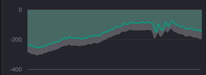

Ik heb iets vreemds geconstateerd aan stroom'verbruik' van mijn 2400AC icm Gielz automation.
Het viel me op dat na een periode van slim opladen, waarna de zon minder werd en er geen NOM meer mogelijk was, het laden van de accu's stopte zoals verwacht. Aansturing stond op 0W, maar er bleef wel zo'n 47W richting Zendure gaan. Na verloop van tijd (5 mins timeout geloof ik) ging dit naar 0, in de log kwam dit overeen met dat de opslagmodus weer naar flash werd gezet.
Vervolgens heb ik even met de rest cmd's gespeeld om te verifiëren. Als ik action zendure_opslaan_in_ram uitvoer, gaat verbruik van de Zendure na ongeveer 10 seconden naar 47W en blijft daar staan totdat ik action zendure_standby geef. Verschil tussen smatmode 1 en 0?
Is dit verwacht gedrag en waarom verbruikt het apparaat zoveel stroom bij opslag in RAM?
How much wood would a woodchuck chuck if a woodchuck could chuck wood ?
hapklaar schreef op zaterdag 14 februari 2026 @ 12:58:
Dit is het standaard gedrag van de batterij in combinatie met Smartmode. Dit is meerdere keren aangegeven bij Zendure zelf en er is zelf een tweaker @Devke die compensatie heeft gekregen omdat ze het niet gaan oplossen.
Na 5 minuten inactiviteit gaat inderdaad het vermogen naar 0 watt (intern 7 watt). Dit is instelbaar via input_number.zendure_2400_ac_standby_vertraging waarbij 5 minuten het minimum is.
Is bekend of dit werkelijk verbruik is door de Zendure en zo ja waarom dit nodig is? Of wordt deze energie gebruikt om de accu's te laden en gaat het niet verloren in warmte.
ps Ik heb ook een incident ingeschoten bij Zendure voor uitleg.

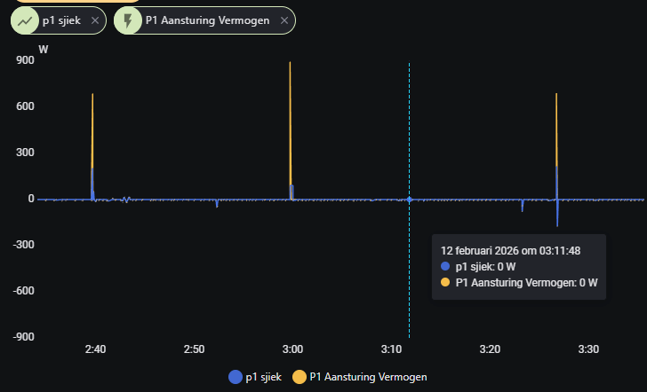

Ik ben ook nog steeds bezig om de quooker pieken weg te filteren; is dit niet gewoon de makkelijkste oplossing?
description: Versie 20250826
triggers:
  - seconds: /4
    trigger: time_pattern
  - entity_id:
      - input_number.zendure_2400_ac_handmatig_vermogen
    trigger: state
  - entity_id:
      - input_select.zendure_2400_ac_modus_selecteren
    trigger: state
conditions:
  - condition: numeric_state
    entity_id: sensor.shellyplug_quooker_power
    below: 50
Wanneer de quooker dus zijn piek moment heeft wordt de gielz automatisering overgeslagen (en blijft dus doen wat ie aan het doen was). Alleen wanneer je een modus verandert precies tijdens de 5 seconden piek wordt dat genegeerd, maar zoals ik het lees komt dat 4 seconden later door de getimede actie wel weer goed.
triggers:
  - seconds: /4
  - entity_id:
    trigger: state
  - entity_id:
    trigger: state
conditions:
    below: 50
Versie 20250826, je kunt die beter naar een museum brengen. ;)

Mja ik heb inmiddels zoveel tweaks gedaan dat ik niet meer onder een langdurige migratie uit kan komen dus ik laat het maar zo. De piek van de quooker duurt precies 5 seconden op 1400 watt, en jouw code update per 4. Het uitvlakken van de p1 meting werkt inderdaad niet goed, en zo te zien werkt dit wel aardig.
Het klopt toch dat het verder niet uit maakt als eventueel de selectie van een modus gelijk valt met een quooker piek? 4 seconden later wordt sowieso gecheckt wat de huidige modus is.
Ik weet niet exact hoe het in de museum versie ging maar de huidige versie heeft trigger IDs een modus selecteren staat los van een sturing. Welke dingen heb je handmatig aangepast en zijn dat geen dingen waar andere ook wat aan hebben waardoor ze standaard opgenomen kunnen worden?
Het idee is namelijk dat je de basis automatisering laat zoals die is en een parallelle automatisering zelf aanmaakt voor tweaks op de modus.
