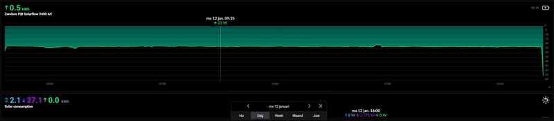

ondertussen ben ik wat verder met mijn probleem dat binnen Hems de batterij langzaam met circa 20W aan het leeglopen is terwijl deze qua instellingen (basisloadmodus) eigenlijk volledig in standby zou moeten staan, iets wat de app overigens ook prima aangeeft.
binnen de app is dat (kleine) verbruik ook niet te zien met uitzondering dat je ziet dat de batterij met kleine stappen contunue leegloopt.
Afbeeldingslocatie: https://tweakers.net/i/OzbC19yhxbMKttn5gwjAt9eJf5M=/800x/filters:strip_icc():strip_exif()/f/image/qgZVXeOoa3d0BQCMq2O712FM.jpg?f=fotoalbum_large
voorbeeld van het leeglopen. hierbij is dus HEMS ingeschakeld. met basisload 24 uur op standby.
hierbij is de SF 2400AC via een HW energie socket aan het net gekoppeld. (grafiek van HW)
Afbeeldingslocatie: https://tweakers.net/i/Yg0TLd9IwFLcvwgmmbbVe7o0lkE=/800x/filters:strip_icc():strip_exif()/f/image/cddT5zxKpQocHtaqt1m9TggH.jpg?f=fotoalbum_large
de volgende dag heb ik om 9:00 het HEMS uitgeschakeld, geen andere instellingen verandard en wat blijkt, het ontladen stopt en blijft nu ook geheel op nul.
ik blijf het vreemd vinden dat hij blijkbaar bij HEMS ontlaad met circa 500Wh/Dag, dus bij 2 batterij modules is je batterij in circa 10 dagen volledig leeg getrokken en dat in de standby stand. terwijl als je hem uit de hems stand haalt hij dit gedrag niet heeft. Zeker in tijden dat je eigenlijk totaal geen PV overcapaciteit hebt vind ik dat je juist dan de batterij dus (deels gevuld) prima zou moeten weg zetten. Ik zal dit ook aan Zendure gaan melden.

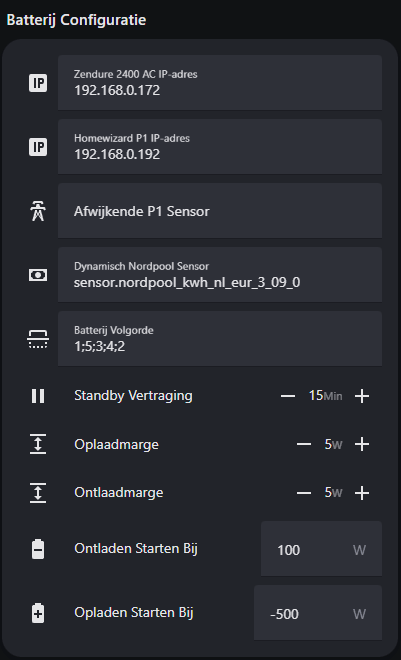

@gielz enig idee wat ik verkeerd doe?
Als ik de Dynamisch NOM (duur) mode gebruik dan zie ik dat hij met +- 800w aa het opladen is in de goedkope uren. Waarom is dat niet met 2400w? Ik heb 4 goedkope uren gedefinieerd en met 800 watt laadt hij dan maar 3.2kWh, onvoldoende om het pack vol te laden.
Als test heb ik zojuist handmatig "Opladen met 2400w" geselecteerd zie ik dat de inverter wel degelijk met 2400w aan het laden gaat, dus de limiet lijkt niet door de inverter gecapped te worden.
Ik heb momenteel deze settings op de inverter (net op de API gechecked):
"inverseMaxPower": 2400,
"chargeMaxLimit": 2400,
Ik zou verwachten dat hij in de 'goedkope uren' gewoon op 2400w de pack zou volladen ipv 800w.
Throttling vanwege temperatuur is niet het probleem.
Ik heb net de firmware maar geupgrade en kijk hoe het morgen gaat, een snelle blik op jouw code lijkt niet bewust een lagere chargerate in te stellen toch?

De HA aansturing doet "nog" niets met het beperken van het vermogen. Standaard dus wat ingesteld is tijdens de installatie van de batterij.
Laat hem even goedkoop opladen starten en stuur mij dan via DM een printscreen van het log wat beschikbaar is bij input_select.zendure_2400_ac_modus_selecteren en daarbij ook even je properties van dat moment.
Ben benieuwd!

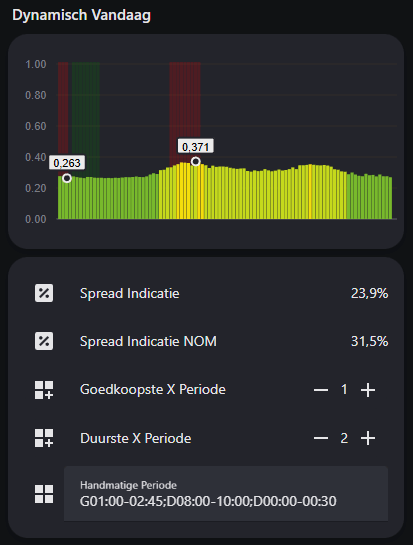

Wat je dus eigenlijk zoekt is Goedkoop opladen, Duur maximaal ontladen en tussen die periodes gewoon NOM (dus zon laden en ontladen indien nodig)? Onderwater zit alles er in dus het is vrij makkelijk om extra modussen beschikbaar te maken.
Voor de toekomstige Maart release staat nu iig dit op het lijstje (kan nog bij). Dit loopt intern al en kan vanaf Februari ook openbaar getest worden; https://github.com/Gielz1986/Zendure-HA-zenSDK/pull/22

@gielz dat klinkt inderdaad als de gewenste modus (voor mij althans):
1. Goedkoop opladen (periode goedkoopst=true) mits threshold behaald
2. Bij de hoogste prijzen (periode duurst=true) = maximaal ontladen
3. Buiten deze tijden gewoon NOM (dus zon laden indien beschikbaar)
Verder heb ik nog wat ideeen (ik begrijp dat dit zeker niet makkelijk is):
1. Ideaal gezien zou er ook nog een stukje logica toegevoegd worden waardoor het hardcoden van de goedkope en dure uren niet meer nodig is. Dus het bepalen van de hoeveelheid goedkope en dure uren, juist op basis van de threshold ipv andersom.
2. In het verlengde hiervan (in Handel modus): Als het systeem zou kunnen berekenen: mijn SOC/kWh is momentel X, er komen dadelijk Y uren aan waarop ik maximaal ga ontladen. op welke uren kanik dan goedkoop bijladen zodat ik voldoende stroom heb voordat dure uren komen en voldoende stroom heb om maximaal kan ontladen tijdens de Z dure uren. (goedkope uren na de ontlaadperiode zijn dan minder nuttig). Dit is dus vooral: waar zitten mijn goedkope uren t.o.v de dure uren, niet alleen hoeveel.
3. En om het geheel nog wat complexer te maken :) : Als de automatisering op een manier zou kunnen gokken/inschatten of het de accus vandaag ook via solar geladen gaan worden (en daarmee de vraag kunnen afdekken voor NOM + de dure periode) kun je de hoeveelheid 'goedkope uren' naar beneden schroeven waarbij van het net geladen wordt.

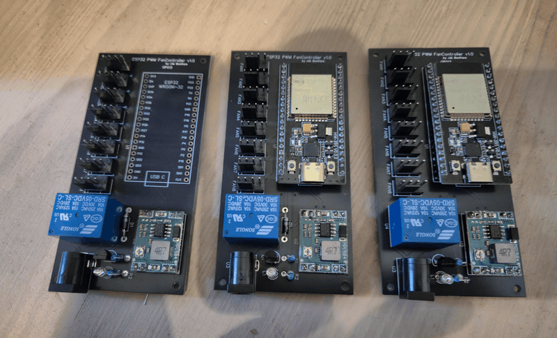

Kijk, mooi bericht hierboven met een goed voorbeeld dat menig tweaker dus ook nadenkt over de koeling van de omvormers, maar die 90 pieken van Zendure niet zo zien zitten voor 2 simpele fans - net zoals ikzelf. Dus ik ben gaan hobby-en. :+ :+
Ik heb wat tijd geïnvesteerd om zelf een aantal ESP32 Wifi FanControllers te maken voor beheer van de koeling vanuit Home Assistant. Alles zelf in elkaar gesoldeerd, maar moest in 10-voud bestellen, er zijn dus nog wel wat onderdelen beschikbaar.. voor de liefhebber. De voeding zit er niet bij maar specs zijn: DC 12V adapter met minimaal 2 of 3A. Het operereert stand-alone totdat je zelf de automatiseringen in HA toevoegd op basis van de temperatuur sensoren van je zendure-pakket.
Je schakelt vanuit HA de 12V relais aan of uit. Vervolgens kan je het PWM signaal voor alle aangesloten ventilatoren tegelijk instellen. Alles is ook uit te lezen. Geschikt voor 1 tot 8 PWM fans. Het is opgebouwd naar voorbeeld van een andere tweaker. https://github.com/joshua...an-controller/tree/master ik heb zelf alle onderdelen besteld en ben aan de gang gegaan. Dat is toch wel leuk knutselen :)
Klein maar handige toevoeging al zeg ik het zelf :)

Altijd leuk om zelf te knutselen natuurlijk, maar dit kan toch veel makkelijker? Er zit een uitgang op de 2400AC/SF800Pro, kabeltje naar 2 fans en dan stuurt de omvormer de ventilatoren direct aan als die >40 graden wordt.
Heb je geen 2400AC/SF800Pro of Zendure stekker, dan kan je via HA gewoon de omvormer temperatuur uitlezen en met een slimme stekker de fans activeren boven temperatuur X, daar is toch geen hele controller voor nodig?
Afbeeldingslocatie: https://tweakers.net/i/pZpfI3IxoygTx5tIk6tVQXkQeFg=/x800/filters:strip_icc():strip_exif()/f/image/D0ONO497qSXMpvOudTW0yGoh.jpg?f=fotoalbum_large

Dat kan natuurlijk ook harstikke goed. Maar 3 van die kabeltjes gaan op marktplaats ook voor totaal 75 euro. Ik weet het die zijn zelf ook wel na te bestellen voor veel minder. Maargoed kon het niet gemakkelijk vinden. Daarnaast was destijds de Zendure Fan switch ook nog simpel on/off 12V. Dan ben ik tevreden met 1 unit van minder dan 2 tientjes die 8 fans kan aansturen, met preciezere snelheid instructies :) Zo heb ik altijd airflow en jaag gewoon het toerental op als het nodig is.
Die 3D print behuizingen zien er wel puik uit, zijn daar de files van beschikbaar?

Maximaal Oplaadvermogen / Ontlaadvermogen
Vanaf nu ben je extra in control en bepaal je zelf hoeveel vermogen de batterij überhaupt heeft. Dit word niet alleen in Home Assistant gebruikt maar ook netjes in de batterij hard ingesteld via de API.
Ontladen Starten Bij
Vanaf nu ben je extra in control en bepaal je zelf na hoeveel watt import de batterij gaat ontladen. Dit is instelbaar van 100 tot en met 500 watt. Daarna balanceert de batterij naar 0 + de extra ingestelde ontlaadmarge
Opladen Starten Bij
Vanaf nu ben je extra in control en bepaal je zelf na hoeveel watt teruglevering de batterij gaat laden. Dit is instelbaar van 100 tot en met 1000 watt. Daarna balanceert de batterij naar 0 - de extra ingestelde oplaadmarge
Batterij Volgorde
De batterij volgorde klopt niet altijd van de omvormer (1) tot de grond (6). Vanaf nu kun je de volgorde zelf instellen – bijvoorbeeld 1;5;3;4;2 – hiermee bepaal je zelf de volgorde van de batterijen. De juiste volgorde bepaal je mede aan de hand van sensor.zendure_2400_ac_batterij_serienummers en de sticker op de batterij(en). Op deze manier zullen de batterijtemperaturen en het laadpercentage de juiste volgorde hebben zoals die van de batterij(en) in de stapel.

Ben gisteravond overgegaan naar de Maart beta en daarbij zowel het dashboard als de Automation "geïnstalleerd".
Nu heb ik het volgende issue;
De handmatige "morgen" invoer laat vreemd gedrag zien.
Zodra ik laden op 10 en ontladen op 34 heb staan, de string uit de spread haal en deze in de handmatige invoer zet, om hier vervolgens 1 G optie uit te halen, dan update de grafiek niet.
Er lijkt een omslagpunt te zitten in de lengte van de string in het input field. Ergens rond de 240 chars lijkt het nog te werken, zodra de string langer is of er meer D/G's in staan stopt hij met updaten. Iemand dit ook opgemerkt?

Klopt, maar dit ligt niet aan en de Maart test release. De functie komt uit https://github.com/Gielz1986/Dynamisch-HA en werkt al sinds eind Oktober op deze manier.
Je loopt er tegen aan dat dit veld maar 240 karakters lang mag zijn. Wat problemen geeft bij 15 minuten periodes. Het idee is om dit in de toekomst te veranderen zodat je bijvoorbeeld G08:00-10:00 kunt invoeren waardoor het probleem niet meer kan ontstaan of een andere oplossing.
Voor nu is de max dus ongeveer 8 uur handmatig bij 15minuten tarieven. En bij uur tarieven kan wel alles.
