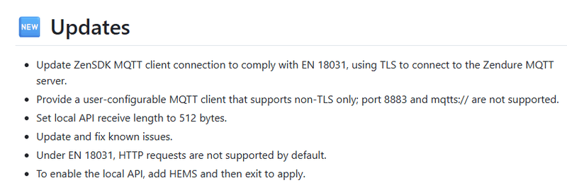

PV 4340Wp O/W | SolarFlow 2400AC+ | EV 65kWh | HAOS op RPi5
Nieuwe update voor de zenSDK https://github.com/Zendure/zenSDK voor wat het waard is;

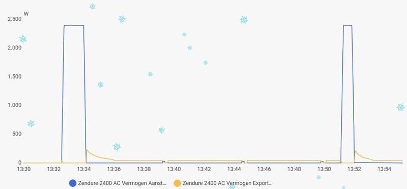

Wellicht wel de moeite waard om te melden hier. Bij het testen van de Gielz automatisering liepen wij er tegen aan dat er blijkbaar verschillende soorten 2400 AC omvormers in omloop zijn waarbij het standby gedrag anders is 8)7
Issue is bij de huidige firmware en de vorige firmware.
Meeste omvormers
Smartmode zet je op 0 (0 watt opladen/ontladen) dan stopt meteen de hele omvormer aan de DC en AC kant en gaat het standby vermogen naar 0,2 kwh per dag. (te zien via een externe meting)
Klein aantal omvormers
Smartmode zet je op 0 (0 watt opladen/ontladen) dan gaat hij een tijdje 30 watt verbruiken aan de AC kant waardoor de Smartmode constant naar 1 gaat omdat het nooit 0 watt word. Hierdoor is het standby verbruik aanzienlijk hoger omdat hij nooit echt naar standby gaat. Het standby verbruik gaat hierdoor al snel over de 1,00 kwh per dag.
Screenshot is van @martinvdm
Afbeeldingslocatie: https://tweakers.net/i/b5ZOuMar5mK9pnYM16-J542avjs=/800x/filters:strip_exif()/f/image/vfQPVqGAY2TjsRx3bpP18GW1.png?f=fotoalbum_large
*Geel is DC gemeten, Blauw is AC gemeten via de API.
Afbeeldingslocatie: https://tweakers.net/i/y5BTyyAJuT_z7-3nfFe8r7ByLus=/800x/filters:strip_exif()/f/image/uTTxxC8hm84o5L6vjC8NoiXJ.png?f=fotoalbum_large
*Na aanpassing

gielz schreef op donderdag 8 januari 2026 @ 09:45:
Meeste omvormers
*Na aanpassing
aparte constatering.....is dit gedrag op te lossen middels aanpassing in de HA scripting?
arieh schreef op donderdag 8 januari 2026 @ 10:25:
Zeker, mocht je het ervaren dan zou je dit kunnen melden op de Zendure HA github wanneer je deze gebruikt. Bij mijn variant is dit opgelost in de aankomende versie. Denk zelf dat het echt maar een klein aantal omvormers zijn.
Zendure-HA.com | Run Zendure your way — in Home Assistant
Ik heb hier thuis inderdaad 2 verschillende versies staan. Te herkennen aan:
  1. Vooraan tussen de koelribben wel/niet een rechthoekige rand
  2. Uitstulping Wifi is kleiner/groter
Maar ik zie in gedrag volgens mij geen verschil. Zal het eens in de gaten houden.

Daarna vul je deze sensor in (bijv sensor.zendure_p1_vermogen_Totaal) bij input_text.afwijkende_p1_sensor
Afbeeldingslocatie: https://tweakers.net/i/JjXSE0yEzxSphdGG53EeGxkhhMY=/fit-in/4000x4000/filters:no_upscale():strip_exif()/f/image/gvRCXhpVoiaugjUhNq1hA2J0.png?f=user_large

gast777 schreef op zaterdag 10 januari 2026 @ 23:39:
Gielz stuurt alleen de virtuele grote Zendure direct aan (de proxy). Als die als geheel dus 5 minuten niets doet, gaat de smartMode uit, wat dan door de proxy naar beide Zendures doorgestuurd wordt.
Waar jouw vraag overgaat, bij het om-en-om laden/ontladen (als er slechts 1 Zendure tegelijk laadt/ontlaadt bij lagere vermogens) wordt momenteel dus niet degene die niets doet even op smartMode=0 gezet.
Je ziet vaak dat deze dan nog iets van 20W blijft leveren (dat is bekend onbegrepen gedrag van de Zendure). Op zich zou het mooi zijn om dat uit te zetten, vooral 's nachts bij langzaam ontladen en weinig wisselen van actief ontladende Zendure. Ik hoop echter nog steeds dat Zendure dat een keer zal fixen.
Dat individueel actief op smartMode=0 zetten zit momenteel dus niet in de proxy. Het zou mijns inziens ook meer een soort workaround zijn om normaal Zendure gedrag te optimaliseren/corrigeren.
Ik kan wel een keer kijken of het eventueel toegevoegd kan worden, maar het wordt dan al gauw vrij complex om te implementeren. En dan nog zou het alleen beperkt ingezet moeten worden denk ik, om niet alsnog te veel naar Flash te schrijven. Dus misschien komt het op langere termijn, de feature request blijft staan.
Idd zou Zendure dat moeten fixen. In ieder geval dank voor het meenemen als feature request.
Het gaat nu trouwens ook al goed in de stand 'alleen slim opladen'. Als beide batterijen x tijd op standby staan vanuit Gielz, dan wordt door de proxy de smartMode=0 overgenomen.

Ik wacht eigenlijk nog steeds op een fix van Zendure al maanden. Dit aangezien het ook niet goed staat in de zendure app zelf. 8)7
Voor de Maart release ga ik alle statistiek sensoren nog eens onder de loop nemen. Hier onder een voorbeeld van 1 van de verbeterde sensoren.
- Extra attributen
- Berekening is veel beter
Afbeeldingslocatie: https://tweakers.net/i/H22m_fCNzaSaadU6JI-3CeZyztI=/fit-in/4000x4000/filters:no_upscale():strip_exif()/f/image/hgRvxtldrI3fBQlPIBMcoyqo.png?f=user_large

Ben even op gaan letten op of er export plaatsvindt terwijl de omvormers op 0 staan. En nu lijk ik dat bij alle 3 te constateren via de HW 3-fase kWh meter:
Afbeeldingslocatie: https://tweakers.net/i/UdqZdMRCGvYgiUiQHyBoAaAQle0=/fit-in/4000x4000/filters:no_upscale():strip_exif()/f/image/E7HoWaVyUujExc9luBsY1Iyw.png?f=user_large
De properties van 1 van de 3:
{"timestamp":1768551241,"messageId":161,"sn":"SN","version":2,"product":"solarFlow2400AC","properties":{"heatState":0,"packInputPower":0,"outputPackPower":0,"outputHomePower":0,"remainOutTime":13100,"packState":2,"electricLevel":70,"gridInputPower":0,"solarInputPower":0,"solarPower1":0,"solarPower2":0,"solarPower3":0,"solarPower4":0,"solarPower5":0,"solarPower6":0,"pass":0,"reverseState":0,"socStatus":0,"hyperTmp":2961,"gridOffPower":0,"dcStatus":1,"pvStatus":0,"acStatus":2,"dataReady":1,"gridState":1,"BatVolt":4999,"socLimit":0,"faultLevel":0,"writeRsp":0,"acMode":1,"inputLimit":0,"outputLimit":0,"socSet":1000,"minSoc":150,"gridStandard":4,"gridReverse":1,"inverseMaxPower":2400,"lampSwitch":0,"gridOffMode":2,"IOTState":2,"fanSwitch":1,"fanSpeed":0,"bindstate":0,"VoltWakeup":0,"OldMode":0,"OTAState":0,"LCNState":0,"factoryModeState":0,"ts":1768551240,"tsZone":13,"smartMode":1,"chargeMaxLimit":2400,"phaseSwitch":1,"packNum":6,"rssi":-82,"is_error":0},"packData":[{"sn":"SN","packType":5,"socLevel":71,"state":2,"power":9,"maxTemp":2931,"totalVol":4990,"batcur":65534,"maxVol":332,"minVol":332,"softVersion":4106,"heatState":0},{"sn":"SN","packType":5,"socLevel":69,"state":2,"power":9,"maxTemp":2861,"totalVol":4980,"batcur":65534,"maxVol":332,"minVol":332,"softVersion":4106,"heatState":0},{"sn":"SN","packType":5,"socLevel":70,"state":2,"power":9,"maxTemp":2891,"totalVol":4990,"batcur":65534,"maxVol":333,"minVol":333,"softVersion":4106,"heatState":0},{"sn":"SN","packType":5,"socLevel":71,"state":2,"power":9,"maxTemp":2861,"totalVol":4990,"batcur":65534,"maxVol":332,"minVol":332,"softVersion":4106,"heatState":0},{"sn":"SN","packType":5,"socLevel":69,"state":2,"power":9,"maxTemp":2871,"totalVol":4990,"batcur":65534,"maxVol":332,"minVol":332,"softVersion":4106,"heatState":0},{"sn":"SN","packType":5,"socLevel":71,"state":2,"power":9,"maxTemp":2871,"totalVol":4990,"batcur":65534,"maxVol":333,"minVol":332,"softVersion":4106,"heatState":0}]}
acMode staat op 1. Nou heb ik de Off mode standaard zo staan:
Afbeeldingslocatie: https://tweakers.net/i/u1hMnGFNuR4MWWebTRJgABLtYq0=/fit-in/4000x4000/filters:no_upscale():strip_exif()/f/image/FtzNzY5T2uRavjtur0E04d7O.png?f=user_large
Waarbij links de "fake meter" is en rechts de aansturing van de Zendure Manager uit de FireSon/Zendure integratie. Zet ik die rechter ook op Off, dan zie ik direct dit gebeuren:
Afbeeldingslocatie: https://tweakers.net/i/8RUAmaKwok1C9gv9M22tWX_heGQ=/fit-in/4000x4000/filters:no_upscale():strip_exif()/f/image/4L372tVe9tqnJomYJydvGNFW.png?f=user_large
Én de acMode springt dan naar 2, dat is Off.
Die 2x 7 Watt is correct, dat is het standby verbruik van 2x SF800 micro-omvormers op diezelfde aansluiting.
Dus zowel versie 1 als 2 hebben hier last van. In mijn automatisering ga ik dus niet meer alleen de fake meter op Off zetten, maar ook de Zendure integratie, dat scheelt >60 Watt verbruik en het leeglopen van de accu's.

Taro schreef op vrijdag 16 januari 2026 @ 09:24:

gielz schreef op vrijdag 16 januari 2026 @ 09:36:
Blijft de smartmode dan op 1 staan bij smart matching in deze integratie als er geen smart matching (Nul op de meter) noodzakelijk is? Als dat zo is zou je dit even moeten melden als issue bij de Github.
Ja/nee, dit komt door mijn specifieke lokale keuze. Ik pas de fake meter aan naar nul en laat de Zendure integratie op Smart Matching staan, wat dan eigenlijk niet de bedoeling is. Als ik de Zendure integratie op Off zet schakelt die netjes alles uit, dus is geen issue in de integratie, maar in mijn eigen implementatie :)
Ik wilde zowel handmatig laden/ontladen, slim laden/ontladen, NOM als Off allemaal via de fake meter laten verlopen en niet teveel schakelen met de omvormers. Maar in het geval van Off zal ik de Zendure integratie vanaf nu ook op Off zetten, dan is het opgelost.
