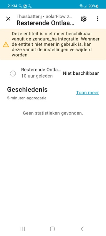

@gielz , ik krijg sinds kort deze waarschuwing in HA:
Het gaat om de p1_nul_import_actief sensor die je in de automation heb toegevoegd. Herken je dit?
NB: ik draai nu HA versie 2025.12.1
Niet een heel groot issue omdat het onderdeel is van de statistieken en niet de aansturing zal beïnvloeden vanaf HA 2026.6 (Juni 2026). Maar zal opgelost worden in de Januari update.

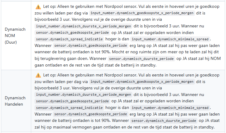

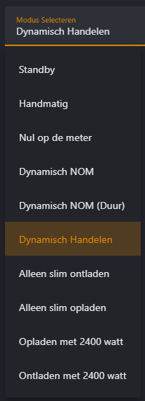

Denk dat ik me nog wat meer moet inlezen. Had hem op dynamisch nom gezet maar zie nog niks gebeuren:
Onderstaand stukje is me niet helemaal duidelijk
Wanneer je ook het Dynamisch Nordpool gedeelte in gebruik gaat nemen moet je voor dat je deze in gebruik neemt bij input_text.dynamisch_handmatige_periode en input_text.dynamisch_handmatige_periode_morgen even unknown weghalen. Hierna zal het dynamisch gedeelte werken. Alles wat in de forecast (morgen) gezet word zal overgenomen worden om 00:00 via de automatisering en verschijnen in vandaag.
Vervolgens kan de modus Dynamisch NOM gebruikt worden. Deze modus is ideaal in een periode met weinig zon maar wel met veel wind. Laad

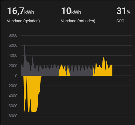

gielz schreef op donderdag 11 december 2025 @ 19:38:
Ik heb 2 Nutsmeters (helpers) aangemaakt die dagelijks de import en export verwerken. En 1 Template sensor (helper) met de volgende code;
p1_vermogen_met_batterij
            (states('sensor.p1_aansturing_vermogen') | float +
            (states('sensor.zendure_2400_ac_vermogen_aansturing') | float * -1)) | round(0)
Vervolgens deze apex;

type: custom:apexcharts-card
cache: true
update_interval: 5min
stacked: true
header:
  show: true
  show_states: true
  title: ""
graph_span: 24h
span:
  start: day
series:
  - entity: sensor.zendure_2400_ac_vermogen_aansturing
    group_by:
      func: avg
      duration: 15min
    type: area
    transform: return -x;
    stroke_width: 0
    opacity: 1
    extend_to: now
    color: "#f1b605"
    float_precision: 0
    yaxis_id: energy
    show:
      in_header: false
  - entity: sensor.p1_vermogen_met_batterij
    name: P1 met batterij
    group_by:
      func: avg
      duration: 15min
    type: area
    stroke_width: 0
    opacity: 1
    extend_to: now
    color: "#46474c"
    float_precision: 0
    yaxis_id: energy
    show:
      in_header: false
  - entity: sensor.zendure_2400_ac_laadpercentage
    type: line
    color: "#fff"
    opacity: 0
    stroke_width: 2
    extend_to: now
    curve: straight
    group_by:
      func: min
      duration: 15min
    show:
      in_header: false
  - entity: sensor.zendure_2400_ac_import_dagelijks
    yaxis_id: header_only
    name: Vandaag (geladen)
    show:
      in_header: true
      in_chart: false
  - entity: sensor.zendure_2400_ac_export_dagelijks
    name: Vandaag (ontladen)
    show:
      in_header: true
      in_chart: false
    show:
      in_header: true
      in_chart: false
apex_config:
  tooltip:
    x:
      format: HH:mm
      show: false
  xaxis:
    labels:
      show: false
      style:
        colors: grey
    axisTicks:
      show: false
    axisBorder:
      color: "#616269"
  yaxis:
    - title:
        text: ""
      decimalsInFloat: 0
      labels:
        style:
          colors: "#7b7c83"
  grid:
    strokeDashArray: 0
    borderColor: rgb(52,52,52)
    show: true
  chart:
    height: 270px
  legend:
    show: false
  markers:
    hover:
Hier ziet het er zo uit op de tablet aan de muur;

R.K
Ik kan vanmorgen sinds de update van de Home Assistant Integration niet meer de resterende ontlaadtijd zien. Op zich niet zo'n groot probleem, maar hebben jullie dat ook?
  • martinvdm
martinvdm
Martinvdm = TechJunky.nl
Wat gebruik je? Gielz of ZendureSDK?
[ Voor 4% gewijzigd door martinvdm op 29-12-2025 18:31 ]
  • R.K
  • Registratie: Juli 2025
  • Laatst online: 14:07
R.K
martinvdm schreef op maandag 29 december 2025 @ 18:31:
Ik gebruik Gielz, maar heb wel de Zendure Home Assistant Integration in integraties staan.
  • martinvdm
martinvdm
R.K schreef op maandag 29 december 2025 @ 18:36:
Uh ja, maar welke sensor vanuit welke integrate werkt er niet? Je zult iets duidelijker moeten zijn wil iemand je kunnen helpen vrees ik.

Afbeeldingslocatie: https://tweakers.net/i/_33HRJ86hMXP2TXI2tbjYRGT8Yo=/x800/filters:strip_icc():strip_exif()/f/image/WQgAAr4awHwaXwNPwYzgcKnT.jpg?f=fotoalbum_large
  • R.K
R.K
Zie bij resterende ontlaadtijd
  • R.K
R.K
Afbeeldingslocatie: https://tweakers.net/i/AI_I93FrR0Q6CRx18TZ9Ln48rrI=/x800/filters:strip_icc():strip_exif()/f/image/uHAvdsNiYZLJAxrwvojlQ7xN.jpg?f=fotoalbum_large
  • xobdorp
  • Laatst online: 15:30
Dat veld is hernoemd, bij mij heet ie nu
 sensor.solarflow_2400_ac_remaining_time

Dynamisch NOM is exact hetzelfde als NOM maar dan met laden tijdens goedkope uren erbij. Ik ben het wel met je eens, zeker als de pieken en dalen vrij dicht bij elkaar liggen, dat ik juist wil ontladen tijdens de dure uren en dit niet altijd meer lukt als er al flink wat kWh in de uren ervoor uitgegaan zijn. Ik zou dus ook graag, zoals je schrijft, een Dynamisch Goedkoop/Duur zien, om alleen te laden tijdens goedkope uren en ontladen tijdens dure uren, rest alleen slim opladen (stand-by zou zonde zijn van de zon-uurtjes)
  • Sander
martinvdm schreef op vrijdag 2 januari 2026 @ 22:44:
Uiteindelijk heb je alle data/controls om dit te doen, je hebt of het duur of goedkoop is en je hebt de mogelijkheid om de modi te beinvloeden. Wat ik zelf heb gedaan is dat nu omgezet in een automation die exact dit doet:
- Goedkope uren laden (als spread > 35%)
- Dure uren ontladen (als spread > 35%)
- Alles ertussen aan PV overschot (heel minimaal nu) de batterij in tot een limiet en daarna het net op.
Ik merk zelf dat ik met de Hyper nu te weinig kan terugleveren om de NOM modus relevant te maken. Eigenlijk zijn er op deze koude dagen weinig momenten dat NOM zinvol is met ~ 30 kWh per dag afname van het net. Merk nu ook duidelijk dat er met dynamische prijzen wel een moment in het jaar komt waarop de automations omgezet moeten worden van: Alles overdag en zoveel mogelijk PV naar alles in de goedkopere nachtelijke uren. Heb nog niet echt duidelijke manier van automatiseren daarvoor gevonden.
[ Voor 10% gewijzigd door Sander op 03-01-2026 08:18 ]
Zeker, kan natuurlijk wel een automation maken die iets in die trant doet, ik denk alleen dat zowel ik als @edjes en wellicht anderen het mooi zouden vinden als het in de code van @Giel zou zitten en het daarom hier als suggestie geven :)

Grappig dat jullie hier ook mee bezig zijn, heb toevallig sinds gister onderstaande automatisering draaien waardoor enkel in de groene gebieden wordt geladen (mits voldoende spread) en die stroom wordt bewaard tot de rode (dure) gebieden). De logica is als volgt:
Goedkoop = Ja > modus Dynamisch NOM (pas dit aan naar 'Opladen met 2400 watt' indien je de spread wilt negeren).
Duur = Ja > modus Dynamisch NOM
Goedkoop = Nee & Duur = Nee & het is tussen zonsondergang en zonsopkomst (geen kans op PV opwek) > modus standby
Goedkoop = Nee & Duur = Nee & het is tussen zonsopkomst en zonsondergang (kans op PV opwek) > modus Alleen slim opladen

Gielz Februari test (deel 2)
Op de valreep toch maar even de 2 nieuwe modus opties toegevoegd voor de Februari test.
Dynamisch NOM (Duur) en Dynamisch Handelen
Voor de gene die dit willen testen; https://github.com/Gielz1...1986-Februari-2026-update
Graag alle bugs via DM of via Github. Intern zijn alle modus opties getest.
Releasenotes ruw

Mooie toevoeging die nieuwe modus Dynamisch NOM (duur)! Hopelijk met dezelfde resultaten als de automatisering die ik hier gister heb gedeeld en vandaag (dag met veel spread) het volgende resultaat heeft opgeleverd:
Afbeeldingslocatie: https://tweakers.net/i/0pk02VHqORUARMJxSCpPz9u4CG8=/fit-in/4000x4000/filters:no_upscale():strip_exif()/f/image/Yqz48oympEfTb8O0rae09WF5.png?f=user_large
Afbeeldingslocatie: https://tweakers.net/i/J8e1vG639zfNjoAMIE22m2gsUZI=/fit-in/4000x4000/filters:no_upscale():strip_exif()/f/image/vqOVJQRQmCmM5NdPwK74HGL1.png?f=user_large

@gielz Is het een idee om bij elke modus je bedoelde gebruik te benoemen?
Bijv:
- NOM voor de zomer, zonnepanelen vullen, altijd NOM bij geen zon-overschot of handmatig vullen
- Dyn NOM hybride NOM, waar alleen bijladen mogelijk is, verder zelfde als NOM, altijd NOM
- Dyn NOM duur; zomer met weinig panelen, of winter, en bij kleine batterij om het meeste eruit te halen; alleen laden op groene tijden, ontladen op rode tijden
Zoiets?
Ik begin het nu langzaam allemaal te snappen wat je geschreven hebt en ben zelf aan het bijschuren voor mijn eigen situatie, echter word door je ingehaald met dyn NOM duur; mooie toevoeging!
[ Voor 5% gewijzigd door edjes op 05-01-2026 21:41 ]
edjes schreef op maandag 5 januari 2026 @ 21:40:
Bijv:
Zoiets?
Zeker een goed idee, ik zal dit in de readme opnemen zodra de update op de release github staat.
