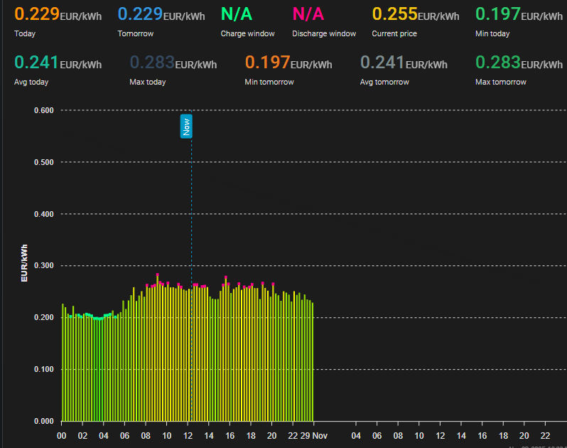

Dan kan je beter een logica hanteren waarbij je de accu alleen inzet wanneer het prijsverschil dat rechtvaardigt op basis van je RTE (die juist toeneemt bij hogere vermogens). Of de warmtepomp dan wel of geen warmte pompt is dan niet zo relevant. Dat doe ik ook:
Afbeeldingslocatie: https://i.ibb.co/hGhMkkh/Screenshot-2025-11-28-122254.png
Bovenop groene balkjes: laden (2000W)
Bovenop rode balkjes: ontladen wanneer er meer dan 350W vraag is.
Geen balkjes: laden wanneer er meer dan 400W export is, anders lekker niks doen.

Ik zie bij jou ook een paar N/A in je apexchart, ik heb dit ook met Nordpool, lijkt vaak onstabiel, echter dan wel zowat elke middag. In de ochtend vaak niet, en als ik op de sensor klik heb ik wel de waarde in beeld. Heb jij hier ook last van?
Nee, ik heb geen problemen met de Noordpool-data.
Die 2 N/A'tjes horen bij de charge/discharge windows. Op zich voegen ze nu niks toe in de header maar ik wilde daar de tijdsduur van de nog resterende windows in weergeven. Nog niet aan toegekomen...

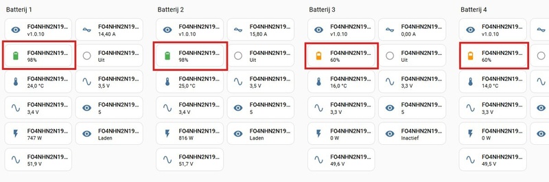

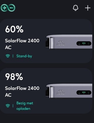

@gielz ik heb gisteren jouw automatisering / configuratie in gebruik genomen maar dat wil nog niet heel erg lukken. Misschien komt dat door mijn onstellende gebrek aan ervaring met deze zaken.
Situatie: ik heb je handleiding heel precies gevolgd en krijg inderdaad een paar entiteiten te zien die ik in een dashboardje kan hangen. Maar dan stopt het wel een beetje. Eigenlijk blijven alle sensoren op 0 of unknwon hangen.
Vervolgens heb ik geprobeerd m'n 2400AC zichtbaar te krijgen in het standaard in HA meegeleverde Energy dashboard maar daar moet je dan 2 statistics toevoegen (import en export) voor de accu en die zijn daar niet zichtbaar. Volgens de toelichting omdat ze de device_class = energy moeten hebben en in jouw config is dat power. Ik heb al, heel gedurfd, op (bijna) alle plaatsen in jouw config dat veranderd in energy maar dat helpt niet. Ze blijven niet zichtbaar.
Geen idee hoe nu verder. Heb jij een (paar) tip(s) ?

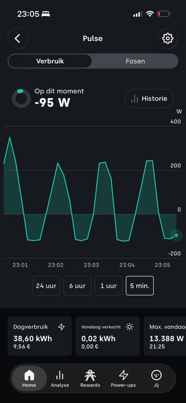

@gielz is het normaal dat m'n accu in stijgende lijn gaat ontladen bij NOM ? Dus met grote voorzichtigheid en geleidelijkheid? Wat ik prachtig vind overigens .... !
Afbeeldingslocatie: https://tweakers.net/i/UNeC3amdeU4prFgVY9j1jxGamu8=/fit-in/4920x3264/filters:max_bytes(3145728):no_upscale():strip_icc():strip_exif()/f/image/qEFQmcvzHaYxhS5sIjRVd1zi.jpg?f=user_large
One cookie a day keeps the doctor away !
ppaulv schreef op dinsdag 2 december 2025 @ 22:11:
Je kunt op de github even kijken welke entiteiten er allemaal beschikbaar zijn (zijn er veel inmiddels). Belangrijkste is de modus selecteren entiteit waarbij je aangeeft welke modus je wilt. Dit kan bijvoorbeeld nul op de meter zijn.
De import en export zijn altijd stijgende waarde zoals je ook ziet op je p1 meter van bijvoorbeeld homewizard of een andere p1.

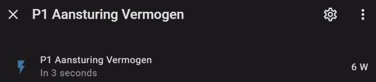

Ik heb 'm op de HW P1 meter ingesteld (heb ook de Zendure P1 overigens).
Ik zie bij mij bijvoorbeeld 'Vermogen ingesteld op 749 W' terwijl op dat moment dat overeen lijkt te komen met de netto levering/gebruik volgens de P1 meter PLUS het door de accu afgegeven vermogen. Zie plaatjes.
Dus de melding 'Vermogen ingesteld' slaat dus op het totale verbruik in huiswat uit het grid getroken wordt , minus wat m'n panelen leveren, PLUS wat de accu levert. Correct? De cijfers in mijn plaatjes kloppen niet helemaal omdat ik niet snel genoeg kan switchen tussen de 2 dashboards waarop die dingen te zien zijn.
Met als resultaat dat de P1 richting 0 gemanaged wordt (wat NOM betekent natuurlijk). Stel dat ik die 0 wil vervangen door bijvoorbeeld 1000 W (dus ik wil die accu met rust laten zolang er minder dan 1000W uit het grid gehaald wordt volgens de P1 meter.). Kan ik dat ergens 'eenvoudig' aanpassen?

Net overgestapt naar een Zonneplan Dynamisch contract. Nu ik geen terugleverboete meer heb, maken teruggeleverde kwH niet zoveel meer uit. Daarom zit ik te denken aan volgend schema voor de mijn zendure batterij 5,5KwH, een combo van @gielz met een andere automatisatie. Heb wel zonnepanelen, maar geen EV en geen warmtepomp.
- Goedkoop uur = ja --> opladen met 2400W - als ik de twee goedkoopste uren selecteer zit hij wel aan 90%SOC
- Duur uur = ja --> ontladen met 1000W - als ik de 4 duurste uren selecteer zit ik wel tegen de 10%SOC. Wat ik ontlaad boven eigen gebruik gaat dan gewoon het net op.
- Alle andere uren --> Standby
Is dit een schema wat ergens op slaat?
Ik twijfel nog of ik voor de uren tussen 8-18u Slim Opladen moet kiezen, zodat de stroom de batterij in gaat ipv op het net. Maar de opwek is minimaal, dus of het is al opgebruikt, of er gaat maar weinig het net op/de batterij in. Is het dan ivm kosten van de batterij bij opladen met lage vermogens beter om ze gewoon uit te zetten in die tussen uren?
Nu nog uitvogelen hoe ik zelf zo'n automatisatie in elkaar krijg (i.e,. die van @gielz zo kan aanpassen)

@ppaulv , hieronder hoe Zendure in NOM stand rond de nullijn danst vanwege de trage berichtgeving uit de P1 poort (1x per 10sec een update). Op basis daarvan besloten om eerst maar de 3CT te installeren en zodra de meter is vervangen voor een SMR5 exemplaar te bepalen of het verstandig is om weer over te stappen naar de P1 meter van Zendure.
Afbeeldingslocatie: https://tweakers.net/i/0z7GaRD5npfa7HOJJxEIfhD9i0w=/x800/filters:strip_icc():strip_exif()/f/image/zQaaeXhNLj4lfX94fDyf9MqM.jpg?f=fotoalbum_large

Sinds gisteren de tweede SF 2400 AC aangesloten, geconfigureerd in Zendure app en de accu's netjes in 2 gelijke stapels verdeeld. Na inschakelen van nieuwe omvormer begon die spontaan te calibreren..
Dat maakt het onderscheid tussen de accu's wel inzichtelijker. :)
Afbeeldingslocatie: https://tweakers.net/i/CsgSZfTBmmWP-qWzcJmdrsxS0ic=/fit-in/4920x3264/filters:max_bytes(3145728):no_upscale():strip_icc():strip_exif()/f/image/zSKQPOzNM1h9UtAsa2e7sAbM.jpg?f=user_large
Daarna de Zendure integratie in HACS toegevoegd en Integratie Versie 1.1.3 geïnstalleerd.
Ik krijg dan 6 apparaten met veel entiteiten maar ik mis de tweede inverter. Terwijl er wel actuele data van de accu's wordt aangeleverd via die omvormer...
Systeem draait nu al enkele uren terwijl er elke 5 minuten gescand zou worden.
Afbeeldingslocatie: https://tweakers.net/i/jdLMPXWN1XEOL9nkP2SFVbDqKw4=/800x/filters:strip_icc():strip_exif()/f/image/7RRU9Gw224RldBCgkTjkGbFx.jpg?f=fotoalbum_large
Item toevoegen wordt niet geaccepteerd.. Iemand een idee hoe die tweede omvormer ook gedetecteerd kan worden?

Vanavond het probleem opgelost!
De integratie (weer) eens verwijderd en na herstart opnieuw toegevoegd..
Met onderstaand resultaat:
Afbeeldingslocatie: https://tweakers.net/i/jWk8mMYWyQ_ztl3cTIYsLklwFFo=/fit-in/4920x3264/filters:max_bytes(3145728):no_upscale():strip_icc():strip_exif()/f/image/DII3X7zVSHIgrj2fYrxjrd7X.jpg?f=user_large
