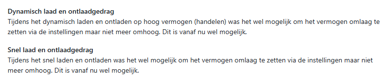

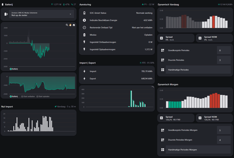

RobTesla schreef op maandag 9 maart 2026 @ 14:47:
Ik heb ondertussen een HA opgezet om m'n Zendure SF 2400 aan te sturen met de @gielz HA-implementatie. Ik zit met een heel specifieke opstelling waarbij ik bepaalde aspecten nog wil kunnen aansturen vanuit eigen scripts. Met name: als ik 'Snel Opladen' kies beginnen de batterijen van de Zendure mooi te laden aan het wattage ingesteld in de parameter 'Maximum Oplaadvermogen'. Als ik dan -terwijl het laden bezig is in de modus 'Snel Opladen'- deze parameter wijzig naar iets anders, dan stuurt die de Zendure niet aan, hij blijft bij het ingestelde vermogen toen ik hem van 'Standby' naar 'Snel Opladen' switchte. Is dat normaal? Ik gebruik Gielz HA script, configuratie "Maart 2026 (20260214)". Ik kan wel ondertussen in de Zendure app het oplaadvermogen manueel aanpassen, dat lukt. Mijn SF zit niet in HEMS.
Als ik het goed lees zoek je dit? In de april versie is dit opgelost;
https://github.com/Gielz1...elz1986-April-2026-Update
Afbeeldingslocatie: https://tweakers.net/i/IvtPDGgZNhdYhOGAx6h3vlFbQAE=/fit-in/4000x4000/filters:no_upscale():strip_exif()/f/image/oqH8hOkXJXTZ2Qr9TVIgLjhr.png?f=user_large
Zendure-HA.com | Run Zendure your way — in Home Assistant

gielz schreef op maandag 9 maart 2026 @ 16:06:
Dank! Moet ik enkel de automatisering upgraden of alles?
On-Grid: 2x Zendure SF 2400 AC met 5 Zendure AB3000X: 29 kWh, Off-Grid: Victron EasySolar-II GX 48V/5000VA + 6600wP Solar met 4 Pylontech US3000C 48V van 3.5kWh: 14kWh - Totaal 43 kWh
RobTesla schreef op maandag 9 maart 2026 @ 16:11:
Ik zou gewoon de package + automatisering + optioneel plug-n-play-dashboard doen. Het enigste wat nog gaat veranderen in de release is dat de configuratie versie aangepast zal gaan worden op releasedatum. Inmiddels hier al een nieuwe release aangemaakt voor Mei 2026.
Net ook even getest voor je met snel ontladen;
Afbeeldingslocatie: https://tweakers.net/i/DrEzE-41TP9hqb_X193nypvwpoI=/fit-in/4000x4000/filters:no_upscale():strip_exif()/f/image/qepc7jLCwAE5OEwvpCusVKUW.png?f=user_large
Dit zijn trouwens de releasenotes; https://github.com/Gielz1986/Zendure-HA-zenSDK/pull/30
Als ik het goed begrijp verlaag je het 'Maximum Oplaadvermogen' nadat hij gestart is met 'Snel Opladen'. En dan verandert het vermogen niet naar het nieuwe maximum.
Ik heb dit zojuist even geprobeerd en hier verandert hij wel mee. Dat is met de April versie. Dus wellicht moet je die even installeren en opnieuw proberen.

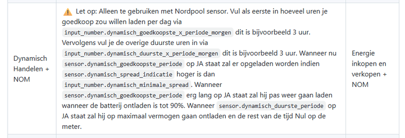

Ik heb weer een idee/feature request maar geen idee of het uitvoerbaar is.
Bij Dynamisch Handelen selecteer je aantal goedkope en dure uren/kwartieren. Zodra het goedkoop is gaat hij laden met het ingesteld vermogen en bij dure momenten visa versa.
Bijvoorbeeld vanochtend was het tussen 7:15 en 7:30 (ik werk met kwartierprijzen) 0,378. De omvormers stonden met 4400w terug te leveren. Maar om 8:00-8:15 was het 0.421. Ik heb toen dat eerdere kwartier het vermogen wat lager gedaan oom wat over te houden voor 8:00 uur.
Toen dacht ik, kan dat niet automatisch? We weten voor de komende 24u wat de uur/kwartierprijzen zijn en je hebt aangegeven hoeveel uren/kwartieren hij moet laden/ontladen. Het moet dan mogelijk zijn dat hij dat zo uitspreid dat er op het duurste moment het meeste kan ontladen. :*)

Pakhaas schreef op dinsdag 10 maart 2026 @ 08:27:
Je kunt de duurste kwartieren (periode) instellen. Dan pakt hij vanzelf die kwartieren. Je kunt ook handmatig evt de voor jouw juiste kwartieren pakken. Dan heb je altijd de maximale winst. Wat ik wel kan bedenken is dat je batterij niet voldoende SoC meer heeft om je ingestelde kwartieren ook te kunnen bedienen.

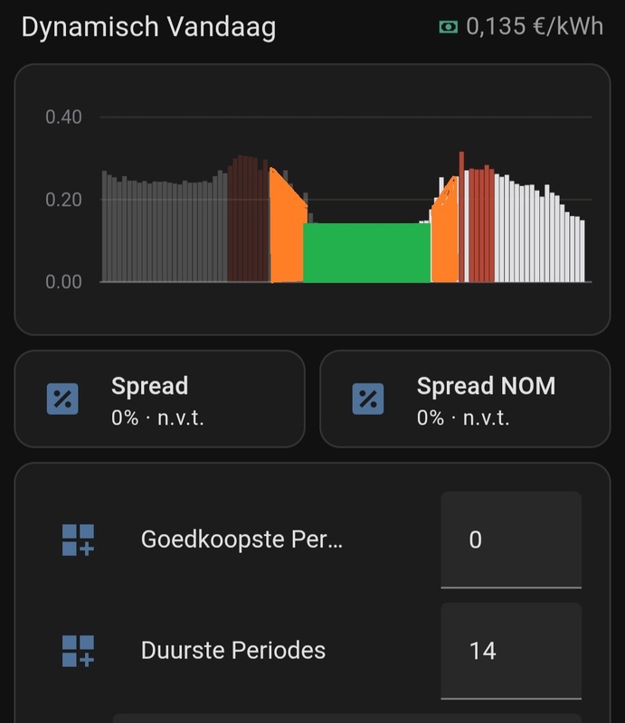

Refl schreef op dinsdag 10 maart 2026 @ 09:00:
Vraagje die misschien allang eerder is beantwoord:
In het overzicht "dynamisch vandaag" is het mogelijk de bar van het huidige tijdstip een andere kleur te geven (bijvoorbeeld blauw of wit)?
Nu staat in het overzicht wel het duurste en goedkoopste uur maar het zou fijn zijn als je met 1 oogopslag kan zien in welk uur/kwartier je momenteel zit.
Wellicht is dit zelf aan te passen maar wilde hem toch eerst hier vragen voor ik het in ChatGPT gooi
In het dashboard zoals het vanaf de april versie van Gielz zit is dit al min of meer aanwezig. Niet met een aparte kleur, maar alle tijdsblokken die al geweest zijn hebben een grijzere kleur. Het eerste heldere blok is dus het huidige prijsblok.
Ik zie ik zie wat jij niet ziet, en het is....... ach laat ook maar je ziet het toch niet!

koboy schreef op dinsdag 10 maart 2026 @ 09:22:
Ik zie echt geen verschil maar zal de code eens doorspitten of ik kan vinden waar dit geregeld wordt en dan pas ik het aan als het lukt :)

Devke schreef op dinsdag 10 maart 2026 @ 09:09:
Dat begrijp ik, maar volgens mij begrijp jij niet helemaal wat ik bedoel.
Voorbeeld:
Stel je hebt ingesteld om 12 kwartieren (totaal 3 uren) de duurste momenten te pakken.
Je hebt voldoende in je batterij om dit te doen, maar niet voldoende om overal 4800w of 2400w bij 1omvormer te ontladen. Dan haal je die 12 kwartieren niet. Hij zal dan over al die 12 kwartieren met evenveel vermogen de stroom het net op duwen. Maar niet alle kwartieren zijn even duur.
Kwartier 1: 0,36
Kwartier 2: 0,38
Kwartier 3: 0,35
Kwartier 4: 0.42
Kwartier 5: 0.41
Etc
Je wil dan juist dat hij op kwartier 1 tm 3 wat rustiger gaat ontladen zodat die in kwartier 4 en kwartier 5 maximaal kan ontladen. 8) Dus eigenlijk hoe hoger het bedrag, hoe hoger het vermogen.
Waar je kwartieren leest kan je ook uren lezen.

Ik pak hier de 3 duurste uren bijvoorbeeld. Als de batterij vol is dan dek ik ook bijna precies die 3 uur af met max vermogen ontladen. Klein beetje over (Tussen 10 en 15% SoC). Dan zou het voor mijn gevoel niet moeten uitmaken of je 3 x 4 duurste kwartieren pakt. Of 3 x de duurste uren toch?
  • Pakhaas
  • Registratie: Juli 2016
  • Laatst online: 15:06
Devke schreef op dinsdag 10 maart 2026 @ 10:18:
Het is allemaal centen marge natuurlijk, maar als iets technisch kan is het wel leuk natuurlijk (hobby zei je toch? :+ )
3u kan prima op max ontladen, maar soms is het qua spread voordeliger om bijvoorbeeld 4u te laden. Dan is het handig dat je juist extra vermogen inzet op moment dat het het meeste opbrengt.
Pakhaas schreef op dinsdag 10 maart 2026 @ 10:30:
Ik denk dat dit effect meer speelt op kwartier basis dan. 4 duurste uren is sws niet haalbaar. Wat ik wel eens doe is doorschuiven naar de volgende ochtend als het tarief daar beter is dan het goedkoopste dure uur. Automatisch opbouwend vermogen zit niet in de integratie iig.

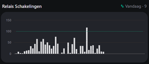

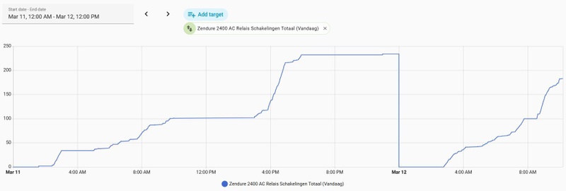

  • alitrix
  • Laatst online: 10-06 20:31
Sinds de update had ik daar ook last van, bleek dat de Off-grid op “Eco” stond
En dat pakt dan ongeveer 30-35W constant (terwijl er niks op aangesloten was)
Zie hier 2 screenshots waar je dit kunt uitzetten in de Zendure app of in HA
Afbeeldingslocatie: https://tweakers.net/i/oI4m-r3MZYMb76zzf9Jai-NMbb0=/x800/filters:strip_exif()/f/image/cYS88meCCAJDS79DDv7DDbx9.png?f=fotoalbum_large
Afbeeldingslocatie: https://tweakers.net/i/rKG-Nk617PmBwcmrwNpTSvJEI2o=/x800/filters:strip_exif()/f/image/qSRy7pZyqFCMllOFneV3b3Ik.png?f=fotoalbum_large
  • Spike2100
  • Registratie: Oktober 2017
  • Laatst online: 15-10 10:30
Ik heb de laatste update niet gedaan.
Offgrid staat uit. Deze nacht heb ik het probleem echter niet meer gehad. Mijn verbuik was 200 watt per uur meer 😳. En ééns de batterij uitviel, was dit verbruik weg.
Eergisteren rond 18H had ik wel een nieuwe batterij toegevoegd aan mijn stack. Deze stonden echter allemaal rond de 60% (de nieuwe ook). Misschien dat het systeem deze nog moest inregelen....
Ik ga het in het oog houden 🙂

Pakhaas schreef op woensdag 11 maart 2026 @ 15:30:
Ik zoek een modus waarbij hij alleen van PV overschot gaat laden, maar dat hij wel gaat terugleveren op dure uren. Ik ben ze even bij langs geweest, maar bij Dynamisch NOM zou hij wel gaan laden van PV overschot, maar ook terugleveren aan het huis. Alleen slim opladen is het ook niet, want dan gaat hij op dure momenten niet terugleveren. Zie ik iets over het hoofd?
Je zoekt iets exotisch ;)
Ik zou Dynamisch NOM (Duur) pakken waarbij je dan alleen dure uren instelt maar geen goedkope en een minimale spread van 0%. Dan gaat hij alle zon oppakken en tijdens de dure uren alleen ontladen tot 0 (+marge)

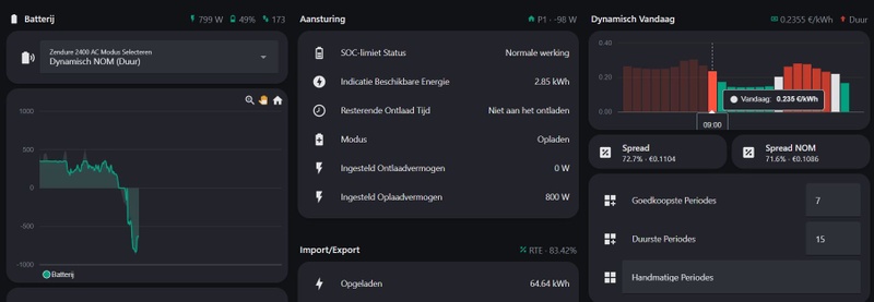

mcurlym schreef op woensdag 11 maart 2026 @ 16:08:
Dit zou mogelijk moeten zijn met de nieuwe release. Dan neem je Dynamisch Handelen of Dynamisch NOM (duur) en geef je bv. een blok van 3-4 uur aan als duur. Voor de andere uren neemm je dan bv. alleen slim opladen. Heb de release zelf nog niet kunnen installeren, maar dat was in ieder geval het idee om dat mogelijk te maken :)
Ja ik gebruik de nieuwste en ja dat had ik ook bedacht dat ik dan kan switchen, maar ik wil liever niet moeten switchen, dat vergeet je toch een keer en wil ik ook niet mee bezig zijn. Mooiste zou zijn een modus Alleen Slim Opladen + Terugleveren (duur)
  • Pakhaas
gielz schreef op woensdag 11 maart 2026 @ 16:11:
Ah kijk, dan gaat hij dus niet terugleveren als zijnde NOM? Aangezien die Dynamisch NOM duur heet
[ Voor 5% gewijzigd door Pakhaas op 11-03-2026 16:14 ]
Pakhaas schreef op woensdag 11 maart 2026 @ 16:12:
Klopt tenzij in de duurste uren, dus het belangrijkste is minimale spread 0% en goedkope uren 0;
Mocht er nog ruimte zijn om meer op te laden zal hij dit bij teruglevering gaan doen. Wanneer sensor.dynamisch_duurste_periode op JA staat zal hij NOM gaan ontladen en de rest van de tijd staat de batterij in standby.

  • Registratie: Oktober 2022
  • Laatst online: 02-10 19:45
Ah I see. In de April release zie ik: "Dynamisch Handelen + NOM modus toegevoegd" _/-\o_ --> zou dat ook aangepast kunnen worden naar "Dynamisch Handelen + X" waarbij je X zelf kan kiezen. Je zou dan in principe ook A + X kunnen doen, waarbij A een Dynamische Modus is die gebruikt maakt van je uur blokken en X eender welke andere modus die dan runt in de niet aangeduide uren. Dan heb je maximale flexibiliteit met de uur blokken en een 2de modus.
mcurlym schreef op woensdag 11 maart 2026 @ 16:22:
De April release is definitief en zal niet meer aangepast worden tot aan de release. Maar ik snap wat je bedoelt een dual modus optie is gaaf maar geeft ook weer heel veel op te lossen problemen en testwerk. Daarom is 1 modus optie het makkelijkste voor de gebruiker en minder foutgevoelig.
Anders heb je straks een A + X + Y Modus ;)

Vanmorgen zag ik ineens dat mijn batterij te vroeg begonnen was met opladen. goedkoopste periode was 'nee' en duurste periode was 'ja'. Dit begon rond 8.30 uur, terwijl het laden pas had moeten beginnen om 10.00 uur. Het aantal relaisschakelingen blijft ook nog best hoog. vanaf vannacht 00.00 uur tot nu zijn het er (al) 183.
Afbeeldingslocatie: https://tweakers.net/i/SVucRXbrWO_kwRNV2EQEI8mGRfI=/800x/filters:strip_icc():strip_exif()/f/image/V7IlsvhuWrwERlJtPTIs7RKE.jpg?f=fotoalbum_large
YvonneVP schreef op donderdag 12 maart 2026 @ 09:59:
Dynamisch NOM (Duur) laat op met de zon en met goedkoop is "JA". Wanneer duur op "JA" staat zal hij de energie gaan gebruiken en naar 0 op de P1 gaan bewegen. Fijn dus dat het werk zoals beschreven. ;)
https://github.com/Gielz1...De-verschillende-modussen
Ik zou mij eerder zorgen om je relais schakelingen. Een normaal functionerende batterij ziet er ongeveer zo uit. Kun je jou grafiek eens posten?
Afbeeldingslocatie: https://tweakers.net/i/Lb4NSF8UWNMbZDmoDkl9MqcOKUw=/fit-in/4000x4000/filters:no_upscale():strip_exif()/f/image/LvM1UAxnksBH1qFAyOLieg20.png?f=user_large
  • YvonneVP
  • Registratie: Maart 2018
  • Laatst online: 15-10 12:22
Natuurlijk kan ik dat. ;)
Afbeeldingslocatie: https://tweakers.net/i/K4CIkg51fKKvW00ogNzIdDK4wVo=/800x/filters:strip_icc():strip_exif()/f/image/vmGiFiaXic7ZPQ6AWIfHVNvf.jpg?f=fotoalbum_largeAfbeeldingslocatie: https://tweakers.net/i/XMeeq8xetVUG63r2zFtuRc0K-Bw=/fit-in/4920x3264/filters:max_bytes(3145728):no_upscale():strip_icc():strip_exif()/f/image/GhNkQlW1b33j9WHjDT5QpGAo.jpg?f=user_large

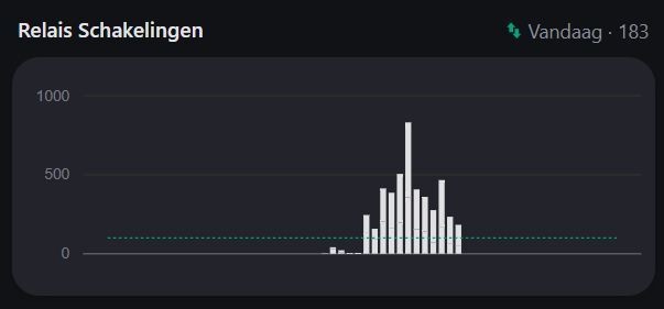

  • DJ-Promo
  • Laatst online: 13:26
Misschien een stomme vraag maar wil een Zendure gaan gebruiken en natuurlijk zelf aansturen. Komt in de schuur dus in de winter zou die zich wel moeten verwarmen. Werken zulke dingen als verwarming en SOC calibratie etc. gewoon door wanneer ik de Zendure via HA aanstuur?
Alles onder groene lijn is prima daarboven heeft aandacht nodig of kan eenmalig zijn. Is je P1 meter wel een moderne die iedere seconden een update geeft want dat zou ik eerst even goed controleren.
Je ziet ook duidelijk de eerste 5 dagen weinig schakelingen en daarna word het chaos. Is er iets veranderd in je setup? Zou zeker even de logs in duiken en alle data bij elkaar klikken (vermogen batterij, p1 vermogen, modus (standby, opladen en ontladen). Los daarvan een periode bekijken van de logs van input_select.zendure_2400_ac_modus_selecteren. En kijk dan voornamelijk ook naar logs van uren en niet de hele de dag.
Zou hier zeker even goed induiken ondanks dat je 10 jaar garantie hebt.

gielz schreef op donderdag 12 maart 2026 @ 10:45:
Ik heb een HW P1 meter, en die recentelijk aangeschaft. Heb die nu, denk ik, een weekje op 2-3. Ik heb ook nog een Powerbaas P1 meter, en die van Zendure zelf. Ter leing en vermaak zou ik die ook eens in kunnen voegen, ipv de HW P1, en dan kijken wat er gebeurt.
[ Voor 8% gewijzigd door YvonneVP op 12-03-2026 11:14 ]

Wbt de relais schakelingen: @gielz heeft na de eerste april-test release een tweede gedaan omdat er een fout in de relais grafiek zat. Heb je die wel geïnstalleerd?

  • Pakhaas
Ik wil ook alleen slim laden of NOMen en als dure uren op JA staat wil ik dat hij naar modus Dynamisch Handelen gaat, zodat dan alle stroom voor goede prijs naar net wordt gestuurd. Heb daar een automatisering voor geschreven. Zodra dure uren weer NEE wordt gaat die terug naar de modus waar die op stond.
Op die manier kan ik laden met PV en toch de stroom dumpen als de prijs hoog is.
Gielz heeft Rood (duur) en Groen (goedkoop) maar in feite is er ook nog Oranje. Dat zijn geen goedkope en geen dure momenten. Als je dan PV opwek hebt, wil je die niet opslaan (want daarna is het nog goedkoper). Die PV opwek wil je rechtstreeks het net op gooien. Nog even kijken hoe ik dat kan inbouwen in de automatisering.
Afbeeldingslocatie: https://tweakers.net/i/zERa_S1-pEtLCg2U1bWyj_wXqX0=/x800/filters:strip_icc():strip_exif()/f/image/DBnr5F8e3llt4ZtzRrwxY1t7.jpg?f=fotoalbum_large

Pakhaas schreef op donderdag 12 maart 2026 @ 13:01:
Probleem met Dynamisch Handelen + NOM is dat hij geen PV overschot opslaat in de batterij.
Ja wel hoor. De modus Dynamisch Handelen + NOM;
- Opladen op de zon
- Ontladen als er geen zon is naar nul op de meter
- Vol vermogen laden tijdens goedkoop "JA"
- Vol vermogen ontladen tijdens duur "JA"
De optimale modus voor 2027. Lekker NOMen en dan even op bijvoorbeeld het duurste uurtje 2.4kwh over de schutting gooien tegen duur inkooptarief.
Afbeeldingslocatie: https://tweakers.net/i/-2NZsRANGVcDwL7QhlNFWxPN9Oo=/fit-in/4000x4000/filters:no_upscale():strip_exif()/f/image/wwlwhmCfne1fdLltsp1pTnGj.png?f=user_large

gielz schreef op donderdag 12 maart 2026 @ 13:08:
- Opladen op de zon
Dan klopt de tekst toch niet?
⚠️ Let op: Alleen te gebruiken met Nordpool sensor. Vul als eerste in hoeveel uren je goedkoop zou willen laden per dag via input_number.dynamisch_goedkoopste_x_periode_morgen dit is bijvoorbeeld 3 uur. Vervolgens vul je de overige duurste uren in via input_number.dynamisch_duurste_x_periode_morgen dit is bijvoorbeeld 3 uur. Wanneer nu sensor.dynamisch_goedkoopste_periode op JA staat zal er opgeladen worden indien sensor.dynamisch_spread_indicatie hoger is dan input_number.dynamisch_minimale_spread. Wanneer sensor.dynamisch_goedkoopste_periode erg lang op JA staat zal hij pas weer gaan laden wanneer de batterij ontladen is tot 90%. Mocht er nog ruimte zijn om meer op te laden zal hij dit bij teruglevering gaan doen. Wanneer sensor.dynamisch_duurste_periode op JA staat zal hij NOM gaan ontladen en de rest van de tijd staat de batterij in standby.
Ook zie ik er ook niet op dat hij gaat laden met pv overschot.
Pakhaas schreef op donderdag 12 maart 2026 @ 13:15:
Wellicht kijk je bij de verkeerde uitleg, maar dit staat er bij de desbetreffende modus;
Afbeeldingslocatie: https://tweakers.net/i/lPNKcvEjY9VZ5HyoMHpmOb8cxOM=/800x/filters:strip_exif()/f/image/yyroQx7zjlh9MZk2JuSiXRRm.png?f=fotoalbum_large

Ik keek in de OP van dit topic en hier https://github.com/Gielz1986/Zendure-HA-zenSDK
Zag die dynamisch handelen + NOM er niet bij staan. Maar mooi dat die er is!

  • koboy
  • Laatst online: 16:56
koboy
Heb een idee voor een icon
gielz schreef op donderdag 12 maart 2026 @ 13:18:
Ik denk dat de dynamisch NOM stand de meeste functionaliteit al bevat, maar @Pakhaas net als ik straks wat meer standen moet gebruiken.
Ik zie dan het volgende voor me:
00.00 - xx.yy: alleen slim ontladen
Xx.yy - 23.59: dynamisch handelen NOM
waarbij xx.yy het tijdstip voorstelt dat de accu mag gaan laden nadat dus eerst een periode overschot is teruggeleverd (na de eerste oranje periode in het plaatje van @Pakhaas .
Hier zitten dan nog een paar fine-tune punten in, zoals het omschakel tijdstip xx.yy bepalen adhv verwachte opbrengst, en het omschakelen van terugleveren in de avond van aantal uur naar resterend SOC.

Gielz - April 2026 release live
Deze release draait vooral om verfijning. De automatisering is overgestapt van braaf wachten in de rij naar parallel werken. Daardoor reageert de aansturing sneller en kun je instellingen aanpassen terwijl alles gewoon door blijft draaien. De batterij is dus officieel van “even wachten tot ik klaar ben” naar “komt goed, ik regel het tegelijk wel”.
Daarnaast hebben we de batterij 1 seconde extra tijd gegeven om na te denken. Klinkt klein, maar dit voorkomt dat hij zenuwachtig gaat pendelen op de P1-meter. Minder golfbewegingen, rustiger gedrag en stiekem zelfs een iets betere NOM-score. Soms zit vooruitgang dus gewoon in een beetje geduld.
Ook het dashboard heeft een flinke opfrisbeurt gekregen. Het oude dashboard was eigenlijk vooral een enthousiaste testomgeving. Tijd voor iets beters: een nieuw, overzichtelijk dashboard met drie tabbladen waarin je alles vindt wat je over de batterij wilt weten. Minder scrollen, sneller inzicht, en alles blijft volledig aanpasbaar voor wie graag zelf knutselt of eigen dashboards bouwt.
Verder is er een nieuwe dynamische modus toegevoegd die automatisch schakelt tussen handelen en Nul-op-de-Meter.
Kortom: geen revolutie, maar wel een update die de batterij en het dashboard duidelijk soepeler, slimmer en prettiger in gebruik maakt. Precies wat nu noodzakelijk is aangezien het opwekseizoen is begonnen. 🌞🌞🌞

Plug-N-Play Dashboard 2.0 – Alles in één
Overzichtelijk, compleet en verdeeld over 3 tabbladen, zodat je alles over je thuisbatterij in één oogopslag hebt. Gebruik ‘m zoals hij is, of haal er handige onderdelen uit voor je eigen dashboard. Zoals gebruikelijk ook weer 100% zelf aan te passen.

Nieuwe modus optie
Deze modus volgt het patroon goedkoopste en duurste uren die ingesteld zijn. Daarbuiten is het altijd Nul op de Meter.

Dynamisch laad en ontlaadgedrag
Tijdens het dynamisch laden en ontladen op hoog vermogen (handelen) was het mogelijk om het vermogen omlaag te zetten via de instellingen maar niet meer omhoog. Dit is nu opgelost.
Snel laad en ontlaadgedrag
Tijdens het snel laden en ontladen was het mogelijk om het vermogen omlaag te zetten via de instellingen maar niet meer omhoog. Dit is nu opgelost.

Nieuwe modus optie

Nieuwe modus optie

@gielz toevallig vandaag Zendure producten binnen gekregen en Plug 'n Play dashboard geinstalleerd
Waar ik tegenaan loop is dat hij niet automatisch het Dynamische deel toont op eerste tabblad (ook met vinkje in configuratie aan)
Als ik dan dashboard edit, naar raw YAML ga, en gelijk weer opsla/eruit ga, dan toont hij ineens wel het dynamische deel (derde kolom aan rechter kant).
Switch ik dan dashboards en weer terug, dan is het weer weg.
klein bugje?
(versie April 2026) v20260312 dus)
Verder moet ik het nog even begrijpen allemaal - leerproces :)
(en zien hoe te integreren met EVCC)

Keida schreef op donderdag 12 maart 2026 @ 22:00:
klein bugje?
Hij zou standaard zichtbaar moeten zijn bij het zetten van het onderstaande vinkje op tabblad 3;
Afbeeldingslocatie: https://tweakers.net/i/4bNG9XU1DI_gZ0ZwSo9Ti2F27zo=/fit-in/4000x4000/filters:no_upscale():strip_exif()/f/image/4vVlSAlPJVAuQLru3hsGEcdJ.png?f=user_large
De 3e kolom werkt namelijk met deze code;
visibility:
          - condition: state
            entity: input_boolean.dynamisch_tonen_op_dashboard
            state: 'on'
Ik zou iig even HA herstarten mocht je dat niet gedaan hebben en stuur mij even anders via DM alle 3 de tabbladen als screenshot + de dashboard yaml (dit om 100% zeker er van te zijn dat deze nog 1:1 is)
