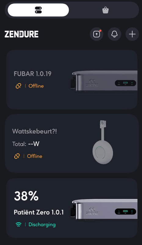

Zie jij je Zendure P1 meter wel in de app als je HEMS uit zet? Of is ie dan niet zichtbaar, en dus niet te benaderen?
Dan zit ik hier blijkbaar helemaal fout. Ik gebruik de "Zendure-HA" :D . Maargoed die doet dus helemaal niets nadat ik de API heb geimporteerd. Geen "p1 meter" en geen batterij. Terwijl ze in de app "gewoon" werken. In HA komt alleen de zendure Manager tevoorschijn. Die geen echte communicatie doet. Ben bang dat ik dit weekend alles reset naar fabrieks waarden en opnieuw ga beginnen met de p1 en batterij. Of heeft hier iemand nog gouden tips
Afbeeldingslocatie: https://tweakers.net/i/3qeKXF0ioT7E_I27PQDtkNMC_9w=/800x/filters:strip_exif()/f/image/2wNz9F0vEA7HOt9MRdjWP5pA.png?f=fotoalbum_large
I don't care if I feel Better as long as you feel worse

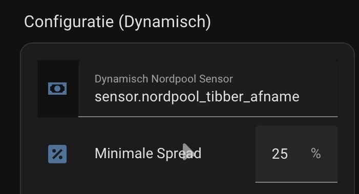

gielz schreef op vrijdag 13 maart 2026 @ 08:51:
Zou je even een screenshot kunnen posten wat er ingevuld staat in input_text.dynamisch_nordpool_sensor.
En deze nogmaals doorlezen; https://github.com/Gielz1...-file#-optioneel-nordpool
Dat heb ik, en dat resulteert hierin. Door het veld ‘handmatige periodes’ leeg te gooien werken de automatiseringen vermoedelijk wel, maar die zijn nog niet zichtbaar.
Afbeeldingslocatie: https://tweakers.net/i/pfp309p3osfGPRCeyoidQxBm3ck=/fit-in/4920x3264/filters:max_bytes(3145728):no_upscale():strip_icc():strip_exif()/f/image/FRCmHi42eJhznnY2SedFfxMK.jpg?f=user_large
Afbeeldingslocatie: https://tweakers.net/i/yIzdQTHWL1eklcYvjUqYYPd_YfM=/x800/filters:strip_icc():strip_exif()/f/image/du7rGFqAGNvZto3Rkxbmp5Hk.jpg?f=fotoalbum_large
Voor morgen werkt het overigens wel weer goed, dus wellicht is het een eenmalig issue. :)

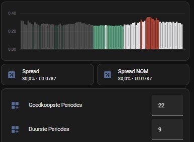

koboy schreef op zaterdag 14 maart 2026 @ 11:15:
Leuke vingeroefening!
Volgens mij ben je (voor dit jaar) wel dingen dubbelop aan het doen. Je wilt stroom pas uit de accu gebruiken als dat goedkoper is wanneer je de verliezen meeneemt.
Klopt ik heb de spread even op 0% gezet omdat ik wil dat hij bij goedkope tarieven wel de batterij vult van PV (en niet uit het net). Die stroom kan ik dan later gebruiken in de avond of alsnog terugleveren. Avonds gaat die namelijk als goedkoop en duur nee is weer naar slim ontladen, dus wordt het huisverbruik uit de batterij gehaald.
Ben nog steeds aan het finetunen wat optimaal is, heb de batterijen ook nog maar een week.
edit: ik heb de minimale spread weer even op 25% gezet. Even kijken of ik dat nog mee moet nemen in de code, zodat daarop ook het juiste gebeurd.

koboy schreef op zaterdag 14 maart 2026 @ 11:37:
Zelfs als je uitgaat van de RTE die ik realiseer (net geen 85%) heeft het geen zin om te laden bij een spread kleiner dan 18%. Direct terugleveren levert dan gewoon meer op.
Als we even kijken naar de situatie vandaag: laaste restje van de gisteren voor 13 cent ingekochte stroom gebruiken heeft nut. Aan de andere kant levert terugleveren over 1 of meer dagen in een piek waarschijnlijk meer op....
Volgens Gielz dashboard bij bovenste verdeling van momenten is de spread 30%
  • koboy
  • Laatst online: 19:21
koboy
Heb een idee voor een icon
Pakhaas schreef op zaterdag 14 maart 2026 @ 11:43:
Dat kan goed. Maar hij rekent met alle opgegeven uren (5 om 5 bij mij), en dan kom je op een spread van 21%. Waarschijnlijk kun je er wel komen met de goedkoopste 2 en de duurste 2 uur vandaag, maar die hooguit 5 tot 10 cent die het me dan oplevert is het mij niet waard. Beter om vandaag als test van het spread algoritme te gebruiken zodat ik zeker weet dat dat werkt als ik er niet ben.
Als ik straks 2 weken op vakantie ben heb ik ook niet de kans om zaken te optimaliseren, dus het moet in de basis gewoon "goed genoeg" werken.
Opladen tegen 26 cent is gewoon te veel; zou nu ook de auto niet aan de lader hangen tenzij het echt noodzakelijk is.
Ik zie ik zie wat jij niet ziet, en het is....... ach laat ook maar je ziet het toch niet!

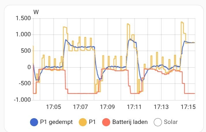

Ik gebruik de Gielz zenSDK automatisering voor mijn Zendure 2400 AC+ in Home Assistant, en wat is dit mooi gemaakt, mijn complimenten. Nu draaiend in de modus 'Dynamisch nul op de meter'. Mijn prioriteit is niet zozeer exact 0 op de meter houden, maar vooral dat de batterij stabiel blijft en niet continu wisselt tussen opladen en ontladen door korte verbruikspieken zoals een koffiemachine (~1500W, 30-60 seconden) of de startfase van een vaatwasser.
Ik heb het interval al van /5 naar /8 gezet. Mijn redenering is dat een groter interval (bijv. /30 of /60 seconden) effectiever is dan de oplaad- en ontlaadmarge voor dit specifieke probleem, omdat de marge bij een piek van 1500W toch al snel overschreden wordt, ongeacht of je die op 100W of 300W instelt.
- Klopt deze redenering, of mis ik iets?
- Wat is een verstandig interval als je korte pieken wilt negeren maar nog wel reageert op structureel hogere afname?
  • ppaulv
  • Laatst online: 16-10 16:26
Brack schreef op zondag 15 maart 2026 @ 11:45:
Met een groter interval waarop de automatisering draait verklein je de kans dat ie net die piek meepakt maar wordt ie nooit nul. Je kunt nog steeds de pech hebben dat ie gaat meten tijdens die piek.

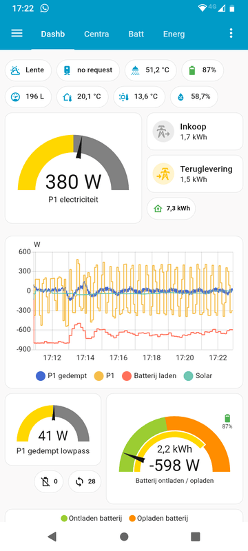

Hier interval van /10 sec samen met een low pass filter om de korte pieken te effenen en het springerige gedrag van de inductiekookplaat te vermijden. De batterij reageert op de blauwe gedempte lijn, niet op de originele gele, met een veel rustiger rode lijn als resultaat:
Afbeeldingslocatie: https://tweakers.net/i/qGkY7UBleXMbfLGORcBYT_A-cWQ=/x800/filters:strip_exif()/f/image/KxnPDrkrpgWRkfhzG7PrSl41.png?f=fotoalbum_large
De korte opstartspanning wordt zo mooi vereffend:
Afbeeldingslocatie: https://tweakers.net/i/UmHIKrHg46SUH6132CN2wGGo_OE=/fit-in/4920x3264/filters:max_bytes(3145728):no_upscale():strip_icc():strip_exif()/f/image/RIveYz9atzw33rk0Xr0AqPsy.jpg?f=user_large
Afbeeldingslocatie: https://tweakers.net/i/s9fQXOG79xXhcX078nB8Nsv0YOo=/fit-in/4920x3264/filters:max_bytes(3145728):no_upscale():strip_icc():strip_exif()/f/image/Z4k88DgCktKEmtIYiauyMypw.jpg?f=user_large
[ Voor 15% gewijzigd door Akki op 15-03-2026 21:31 ]
6.6 kWp SolarEdge O/W, Zendure SF 2400AC 2.88 kWh, Alpha Innotec w/w warmtepomp, HomeAssistant, all electric
Ik heb hier nog een test liggen met een outlier / uitschieter filter op de P1. Wat hij dan doet is je geeft bijvoorbeeld aan als ik 500 watt buiten de gemiddelde range val kijk dan na x seconden nog eens en ga hem dan pas gebruiken. Alleen hierdoor ga je uiteindelijk wel meer stroom inkopen die toch deels opgevangen hadden kunnen worden door de batterij.
Hierdoor hoef je de interval nooit te veranderen waardoor je de strakke NOM behoud buiten de uitschieters.
Afbeeldingslocatie: https://tweakers.net/i/xtxFyfsnop5EcTiPSyk4pMhf9sU=/fit-in/4000x4000/filters:no_upscale():strip_exif()/f/image/Xwv7vB1HbPKIA6W2jWO0ovme.png?f=user_large
Afbeeldingslocatie: https://tweakers.net/i/60qwGnG1o7NT61pYSTuMQaSSP5Q=/fit-in/4000x4000/filters:no_upscale():strip_exif()/f/image/fsfcZeoZfcqiEeQJtnxSblUx.png?f=user_large

Akki schreef op zondag 15 maart 2026 @ 16:30:
Dat is wel interessant. Hoe heb je dat gemaakt?
Ik ben wel benieuwd wat dit onderaan de streep zou schelen als je het alleen op outliers toepast.
  • Akki
  • Registratie: Augustus 2025
  • Laatst online: 15-10 22:11
jordyc schreef op zondag 15 maart 2026 @ 18:11:
Ik denk dat mijn methode wel slordig is met de verliezen. Doel was meer een stabiele batterij te krijgen, geen strakke NOM.

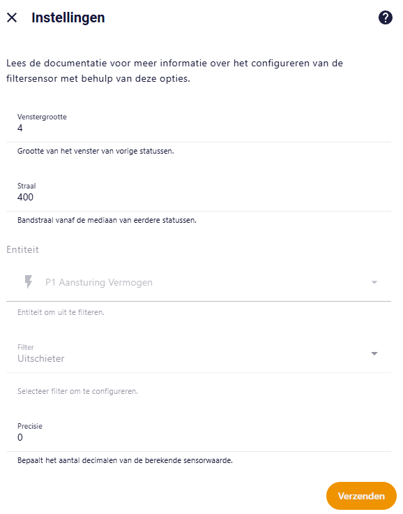

Zo is het gedaan:
Maak een nieuwe Helper van Type 'filter' (laagdoorlaat) en baseer die op de echte P1 sensor.
Vul de naam in bij Gielz als 'Afwijkende P1 sensor'.
Afbeeldingslocatie: https://tweakers.net/i/E2l2N8uMgfx4adY1l32BX5volpI=/x800/filters:strip_exif()/f/image/RQKzWa73XAPANatSMfFpMs0c.png?f=fotoalbum_large
En dit is het resultaat:
[ Voor 11% gewijzigd door Akki op 15-03-2026 21:36 ]

Ik denk dat ik een klein bugje heb gevonden: als de Spread indicatie 30,7% is en the Minimale spread = 30 dan doet hij niets (iig niet in Dynamisch Handelen + NOM)
Waarschijnlijk rond hij af en doet hij de berekening: if 30 < 30.
Als ik de minimale spread naar 29 zet ipv 30 werkt het wel.
Edit: ik zie dat er 2 spread indicaties zijn: dynamische_spread_indicatie en dynamische_spread_indicatie_nom.

stfn345 schreef op dinsdag 17 maart 2026 @ 16:32:
@gielz
En voor de rest van de lezers die zensdk-gielz gebruiken icm een dynamisch contract: welke minimale spread gebruiken jullie, (en in welke modus staat hij in 2026?)
Spread op 25%. Boven de 18% levert op gezien de 85% RTE bij mij, maar ik houd wat marge aan.
Stand: dynamisch handelen. Elke dag begin van de middag kijk ik als ik de kans heb even of er wat te optimaliseren valt, maar in de basis is 5 om 5 uur duur/goedkoop best redelijk. Wel opletten dat het aantal laad of ontlaad uren nooit naar 0 gaat, want dan gaat ook de spread naar 0.
Dit met een enkele 2400AC met 4 accu's.

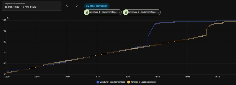

Zouden jullie voor dit afwijkende oplaadgedrag een supportticket kunnen indienen bij Zendure? Ik heb dit ook gedaan en ga nu allerlei data aanleveren. Ook heb ik mijn contactpersoon van Zendure via whatsapp gesproken en aangegeven dat door dit slechte laadgedrag (terug balanceren van 50 watt) je de Zendure thuisbatterij in de lagere segmenten van thuisbatterijen gaat plaatsen.
Hier nu 1 kwh extra import door dit gedrag per dag tijdens het laden op de zon (als er zo nu en dan een wolkje is). Noem het maar hollands weer.
Afbeeldingslocatie: https://tweakers.net/i/czr0LoXpHDAld1JpQOIWU5Ie7q0=/x800/filters:strip_exif()/f/image/fkK7OVUONdXpyAHPEqP2ewvs.png?f=fotoalbum_large

  • geert1992
  • Laatst online: 11:43
gielz schreef op woensdag 18 maart 2026 @ 08:37:
Heb je die foto ook geüpload?
Als ik tijd en zin heb, zal ik ook even een support ticket inschieten.
Dit is voor mijn -speciale use-case- niet zo van belang. Ik heb het ook gezien dat de Zendure dit nu doet, maar voor mij maakt het niet zoveel uit: De Zendure wordt geladen op het off-grid systeem. (Victron met PylonTech batterijen) waarbij die PylonTech op zo'n 'typisch Hollands weertje' als buffer speelt. De aansturing voor het 'slim opladen' van de Zendure vanuit het off-grid systeem doe ik met een python-script dat de Gielz in 'Snel Opladen' schakelt en dan de max oplaadstroom regelt op basis van wat er binnenkomt van Solar op de Victron icm met de SOC en Load van de PylonTechs zodat die ook nog steeds opladen.
On-Grid: 2x Zendure SF 2400 AC met 5 Zendure AB3000X: 29 kWh, Off-Grid: Victron EasySolar-II GX 48V/5000VA + 6600wP Solar met 4 Pylontech US3000C 48V van 3.5kWh: 14kWh - Totaal 43 kWh
Ik vermoed dat ze het ten behoeve van de levensduur van de batterijen gedaan hebben, snel schakelen van max naar nul is niet bevordelijk daarvoor.
Misschien een suggestie aan de hand doen om het instelbaar te maken zodat de gebruiker zelf kan bepalen of ze zoiets willen.
Iets van instelbare terugregel snelheid.
[ Voor 46% gewijzigd door Ben(V) op 18-03-2026 10:11 ]
Ben(V) schreef op woensdag 18 maart 2026 @ 10:07:
Maar zeker in ons klimaat met relatief kleine wolken die de hele dag voor de zon schuiven is het een hoop verlies.
Je zou het denken ja maar dat lijkt mij niet. Wanneer je namelijk direct van 2400 naar 0 gaat is het instant. Maar dat is niet wat gebruikelijk is tijdens het opladen via de zon.
Tevens is dit alleen bij opladen bij ontladen kun je alle kanten op en de reactie snelheid is direct. 8)7
Zendure-HA.com | Run Zendure your way — in Home Assistant

  • koboy
koboy
Zou een aanpassing kunnen zijn om beter met snel pulserende belastingen om te kunnen gaan. De kookplaat / Quooker maffia heeft toegeslagen 8)7 >:) })
[ Voor 4% gewijzigd door koboy op 18-03-2026 11:37 ]

koboy schreef op woensdag 18 maart 2026 @ 11:37:
Ja maar het is alleen bij laden, bij ontladen is alles direct. Dus de Quooker werkt nog identiek :+

Heeft iemand ook dit gedrag?
Ik heb een Solarflow 2400AC met 5x AB3000X. (14.4 kWh).
Bij het laden gaat hij in een periode van 3 uur heel geleidelijk van 20% naar 60%.
Echter.. dan zie ik in de grafiek dat hij in een goede 10 minuten van 60 naar 94% gaat. (onmogelijk met 2400w laadsnelheid)
Klinkt alsof er wellicht kalibratie nodig is? Is dat te forceren op een bepaalde manier?.

Misschien een keer kalibreren?
Als je dat automatisch laat doen en hij is om middernacht nog niet vol stopt het kalibreren en komt hij niet tot 100%

  • geert1992
stfn345 schreef op woensdag 18 maart 2026 @ 15:22:
Afbeeldingslocatie: https://tweakers.net/i/vA6uBUIfVqBmgaz29uB6DyPdf2g=/fit-in/4000x4000/filters:no_upscale():strip_exif()/f/image/0gw1lmaS60aginHEWRJWqdok.png?f=user_large
Ik zie hetzelfde gedrag, alleen iets minder heftig; hier gaat hij van 89, naar 100 in een paar minuten.
De batterijen zien meerdere keren per week 100%.
Heb ook het idee dat de nieuwste firmware (.19) dit heeft verergerd.
5200wp SolarEdge - 14,4KW 2400AC - k2 pro combo - WP boiler - 2x MHI - Homey shs & HAOS -> NUC i5 32gb akasa fanless

Hier niets van te merken, maar ik zit nog op de oude firmware.
  • stfn345
  • Laatst online: 14:35
Zendure support reageert zo:
The issue of the State of Charge (SOC) jumping from 60% to 94% in your SolarFlow 2400AC system with 5 AB3000X batteries is likely related to SOC estimation accuracy and cell balancing problems within the Battery Management System (BMS). Here are the recommended steps to address this:
Core Issue Analysis:
SOC Estimation Error: The SOC is an estimated value derived from parameters like voltage, current, and temperature. The jump in SOC is a sign of severe estimation inaccuracy, potentially caused by algorithm corrections or data acquisition errors.
Capacity Fade and Balancing Failure: Increased inconsistency among individual cells in the battery pack can lead to reduced usable capacity and interfere with SOC estimation.
System Calibration and Model Updates: The BMS SOC estimation model may need recalibration after prolonged use or changes in the battery setup.
Recommended Actions:
Perform a System Deep Calibration:
- Fully charge the battery to automatic stop using a slow charger.
- Perform a deep discharge (e.g., to 5%-10% SOC).
- Let the battery rest for several hours, then fully charge it again. This helps the BMS recalibrate the relationship between actual capacity and SOC.
Check and Update BMS Firmware:
Ensure the BMS firmware is updated to the latest version. Firmware updates often optimize SOC algorithms and improve balancing strategies. Refer to the manual or contact the equipment supplier for guidance on performing a firmware upgrade.
Conduct Professional Diagnostics:
Cell Voltage Deviation: Check the voltage of all individual cells, especially near the end of charge and discharge. Persistent large voltage differences indicate balancing failure or faulty cells.
Temperature Distribution: Verify uniform temperature across battery modules or cells. Localized temperature abnormalities can affect performance and SOC estimation.
Historical Fault Codes: Read the historical fault logs stored in the BMS for clues like balancing faults or acquisition errors.
Test with a Single Battery:
Disconnect other batteries and test with only one battery connected to verify if the SOC jump is exclusive to the parallel setup.
Provide Feedback:
If the issue persists, provide detailed information to the support team, including:
Specific date and time of SOC jumps.
Screenshots showing the problem.
Device SN and firmware version.
Steps you carried out and their corresponding time and date.
Additional Notes:
SOC jumping is a known phenomenon in multi-battery parallel setups and does not affect system safety. Keeping your device firmware up to date will ensure future optimization updates to address this behavior.
By following these steps, you should be able to resolve or mitigate the SOC estimation issue effectively. Let me know if you need further assistance!

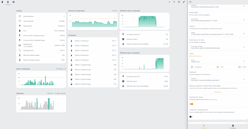

Vandaag HomeAssistant met de Zendure als test ingebruik genomen.
Het werkt mooi.
Ook niet meer tegen die grens van maximaal 3000 watt ontladen aan. (Wat ik met HEMS had)
Het dashboard moet ik nog doen met meters enz.
Het begin is er ik blij.😃

Mijn ene omvormer maakte vandaag ook een sprong van 77 naar bijna 100%. 16 maart heeft deze omvormer en batterijen nog 100% gezien voor ruim 4u. Afbeeldingslocatie: https://tweakers.net/i/T-8soIYYIn1UGOh9rsGK-UTSctc=/800x/filters:strip_icc():strip_exif()/f/image/Uz4Yyo0R8UcYlVq121xN6gty.jpg?f=fotoalbum_large
Hierbij even een preview over de Mei release waar het dashboard straks met elk (eigen) thema automatisch goed werkt en leesbaar is. Hopelijk in mei ook firmware 1.0.20 :+
*plaatje aanklikken
Afbeeldingslocatie: https://tweakers.net/i/JpyCCiUDImMSOTN_FwBCMZygcRE=/800x/filters:gifsicle():strip_exif()/f/image/qsTaX8a0QUvtirYR7Fl0tGEf.gif?f=fotoalbum_large

Zou de buitentemperatuur met de temp van de cellen kunnen zijn omdat het nu warmer is buiten en laden rond dat tijdstip ook groter is.
Afhankelijk waar de batterijen staan natuurlijk en of de omgevingstemperatuur sterk oploopt uiteraard.
