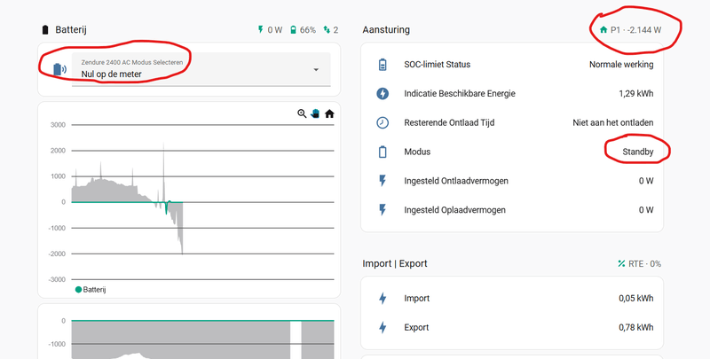

In de Zendure app geeft hij 0 aan maar heb gelezen dat meerdere gebruikers hier last van hebben, in Home Assistant in de Gielz integratie geeft hij gewoon een juiste waarde aan. Dat is ook de referentie voor de Gielz integratie en de aansturing van de accu. Als ik het goed begrijp.
Ben nu even teruggegaan naar 1 accu aansturing zonder de proxy om te kijken of dat wel werkt maar zonder resultaat.
Afbeeldingslocatie: https://tweakers.net/i/4pO7wGfT40kcVlAfymJggF8cMRc=/800x/filters:strip_exif()/f/image/tCXo7yNI8668jFoou96qiMMG.png?f=fotoalbum_large
Afbeeldingslocatie: https://tweakers.net/i/lvtuwWPdBarTLvlvuT7sYsMTXYE=/800x/filters:strip_exif()/f/image/ejNN1HH4JDHcg3Z9plWoxrlB.png?f=fotoalbum_large

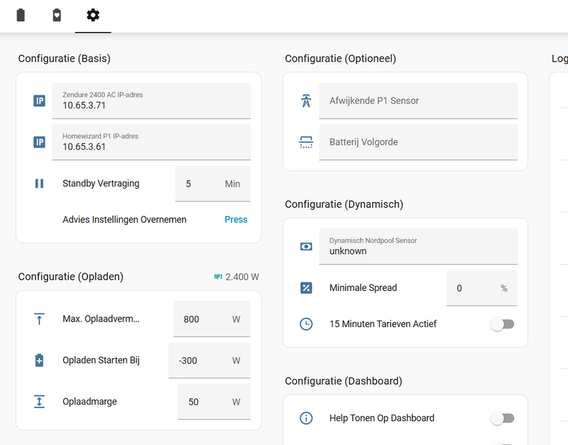

  • Panzer_V
  • Laatst online: 15-10 21:28
@Dane , heb je wel de 'automation' in HA aangemaakt en aangezet?
Zie de handleiding van gielz op Git.

In die Gielz-sensor moet je het ip-adres van je omvormer invullen. Die kun je in je app of modem / router vinden. (Als je dan toch in je modem/router zit, maak het ip-adres meteen statisch)

Bedankt, echt COMPLEET overheen gelezen 8)7
Ok, die is toegevoegd. Er lijkt nu iets meer te gebeuren als ik van modes wissel.
Alleen de accu blijft nog lekker "stand-by" staan.

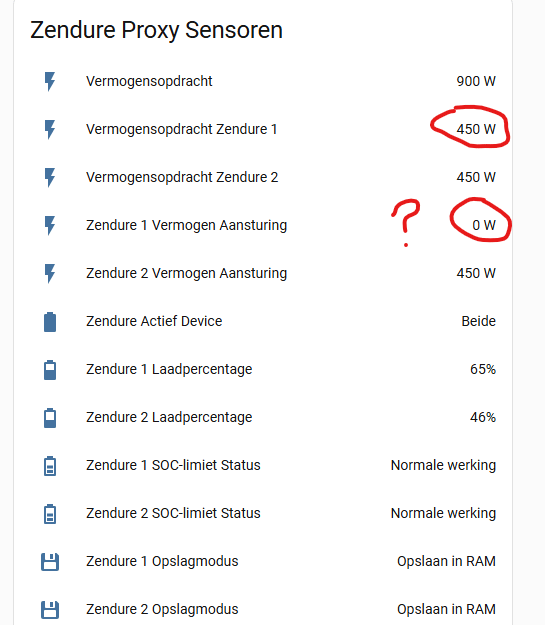

Hij lijkt het nu te doen, alleen wil 1 accu niet laden/ontladen terwijl hij daarvoor wel de opdracht krijgt lijkt het.
Zou de SOC van beide accu's teveel verschillen? Ik heb nog geen idee hoe de verdeling met 2 accu's en de proxy van Gast777 precies verloopt met het ontladen en laden van 2 accu's.
De waardes voor ontladen/laden zie ik in de Zendure app nu ook veranderen als ik ze in de Gielz integratie aanpas. Dus voor mij was de automation toevoegen de oplossing om de accu iets te laten doen, nu de andere nog. Heb de accu (die niet laad/ontlaad) net even uit en aan gezet maar zonder resultaat.

Heb je de Gielz nu wel gericht op de Proxy? Je had hem namelijk even op 1 Zendure gericht voor troubleshooting.
6 kWp solar | Zendure SF2400AC+ 16 kWh | Daikin Intergas Hybride 8kW | Tesla Model Y RWD 2023 | Fiat 500e 2014
  • gast777
  • Registratie: Februari 2023
  • Laatst online: 20:23
Ook even "Max. Oplaadvermogen" en "Max. Ontlaadvermogen" goed zetten, op het totaal van beide devices (bijv 4800).

Klopt, met 1 ging het net goed. Dus heb nu jou proxy er weer tussen zitten en zie netjes 2 accu's.

Voor 1 accu hielp het door de HEMS schakelaar in de Zendure app, die uit stond, aan te zetten 10 seconden wachten en daarna weer uit te zetten. Voor de andere accu wil dit nog niet werken.

OK, je kunt de Gielz even op die probleemaccu IP adres richten en kijken of het werkt. Dan sluit je de Proxy even uit van het probleem.

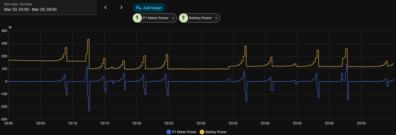

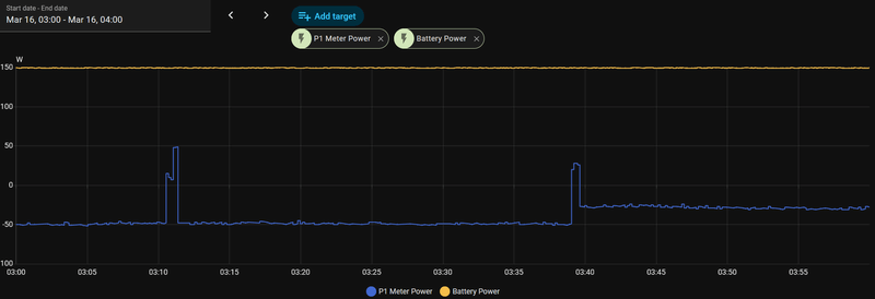

Nu net iets meer dan 1 week de 2400AC+ binnen en meteen de intergratie van Gielz gebruikt.
Echt helemaal top.
Toch viel mij iets op.
Als ik 's nachts NOM draai, dan blijft het leveren van de accu fluctueren. Ik heb achter bijna alle apparaten smart stekkers en die laten geen vergeliikbaar gedrag zien. (andere dingen al uit het stopcontact gehaald)
Afbeeldingslocatie: https://tweakers.net/i/GZAuocOOE7zpp857UtHFWW4OliY=/800x/filters:strip_exif()/f/image/nv04R9VR6P5G9WNHc9htf94Y.png?f=fotoalbum_large
Als ik een vaste waarde instel om te ontladen (150W) dan krijg ik een hele strakke lijn.
en niet de fluctuatie van de P1 meter
(in deze grafiek zijn de 2 pieken van mijn verwarming)
Afbeeldingslocatie: https://tweakers.net/i/ULL9PIVm58PHByNFjKfxZfLJcTs=/800x/filters:strip_exif()/f/image/Sg8v2YDG1QLZXVFedXOeoxa2.png?f=fotoalbum_large
Het fluctuerende gedrag bij NOM is alleen zichtbaar bij ontladen.
2400AC+ fw:1.0.2
Gielz (April 2026) v20260312
HomeWizard P1 meter
Ik heb 1 aanpassing aan de integratie van Gielz gedaan en dat is de trigger interval op 15seconden gezet. Dat is ivm met mijn oude DSMR 4.2 meter. (die moet nog vervangen worden)
Heeft iemand een idee waarom het ontladen zo fluctueerd?
  • Aardedraadje
  • Laatst online: 20:10
Aardedraadje
Met kabelschoen
polo1987 schreef op vrijdag 20 maart 2026 @ 17:31:
Echt helemaal top.
2400AC+ fw:1.0.2
HomeWizard P1 meter
Zero-crossing gedrag van de meter. Sommige meters 'vergeten' soms even het teken (+ of -) van de meting om te draaien als hij door de nul gaat. Ik regel hier daarom met ontladen naar -50 ipv 0 ep de meter.
  • polo1987
  • Laatst online: 11-09 22:56
Aardedraadje schreef op vrijdag 20 maart 2026 @ 17:37:
Ah, dan zal het flucteren waarschiijnlijk verdwijnen als er hier een nieuwe electriciteitsmeter komt.
Ik zal de -50 offset ook eens proberen.

  • Aardedraadje
Aardedraadje
Met kabelschoen
gast777 schreef op vrijdag 20 maart 2026 @ 18:49:
En als je hem nou eens op 20 seconden zet? Gaan de uitschieters dan weg?
Afhankelijk van de interval die je meter heeft kan het zijn dat de data bij triggeren van de Gielz automation nog te oud is, van te vlak na de vorige vermogensopdracht aan de Zendure. Dan is wellicht het resultaat van de vorige opdracht er nog niet in verwerkt en ga je nog een keer extra erbovenop een opdracht voor nog meer vermogen geven.
Wat je ziet bij @polo1987 is echt typisch zero-crossing gedrag waar sommige meters (in mijn geval een Kaifa) berucht om zijn. Bij mij hadden zowel Zendure (Gielz) als HomeWizard (PiB's heb ik een poos gedraaid) er last van.
Dat zag er dan zo uit:
Afbeeldingslocatie: https://tweakers.net/i/FqANoYdAhs6_mbs3B_rjmLNRu5c=/x800/filters:strip_exif()/f/image/F4p7Af9iv8D0WUPOq2lvyQir.png?f=fotoalbum_large
Je ziet hier hetzelfde kenmerkende beeld als bij @polo1987: De meting van de slimme meter toont een stijgende curve, waardoor de batterij meer gaat leveren. Vervolgens stijgt de afname volgens de meter nóg meer. Dit duurt even, totdat de slimme meter ineens teruglevering aangeeft.
Wat gebeurt er? De slimme meter gebruikt een chip die met pulsen het vermogen aangeeft, en een apart signaal dat het teken (positief of negatief vermogen) aangeeft. Die signalen lopen niet altijd synchroon. Wat er dan ontstaat is dat bij het doorkruizen van de nul (door de NOM-regeling) de meter aangeeft dat er (bijvoorbeeld) 10 W wordt afgenomen, terwijl er daadwerkelijk 10W wordt teruggeleverd. De batterij (NoM-regeling) gaat 10W extra leveren, vervolgens geeft de slimme meter 20W afname aan. De batterij gaat 20W extra leveren, vervolgens geeft de slimme meter ineens -40W aan omdat hij nu pas doorheeft dat het teken is omgeklapt.
Dit werkt beide richtingen op zo en veroorzaakt bovenstaand beeld, zelfs bij stabiele belasting in huis. Puur door weg te blijven van de nul wordt het beeld al een stuk stabieler, ook met een strakke 10s interval (bij mij reageert de aansturing direct bij een update van de P1 sensor):
Afbeeldingslocatie: https://tweakers.net/i/PSw95amxbdEaC36OsxIksjaluvk=/800x/filters:strip_icc():strip_exif()/f/image/EUj4wuSXzKCwueYjgQeQRGvc.jpg?f=fotoalbum_large
[ Voor 19% gewijzigd door Aardedraadje op 20-03-2026 20:51 ]

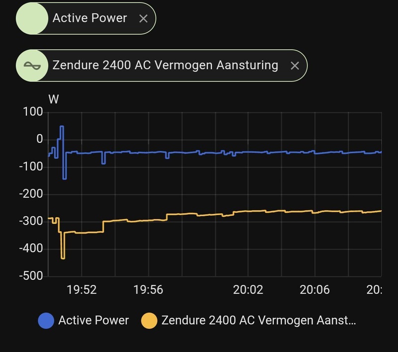

Waar in de instellingen kan ik ontladen naar -50 ipv 0 zetten?

ralphkeb schreef op zaterdag 21 maart 2026 @ 13:21:
Ik draai een verouderde versie van Gielz die ik destijds wat getuned heb voor mijn meter. Ik weet niet hoe dat in nieuwere versies zit maar destijds heb ik in de YAML van de automatiseing de variabele 'correctie' aangepast naar een input number die ik via de GUI kan aanpassen.
Wellicht dat deze correctie ondertussen al deel is van de GUI, anders wordt het toch de automatisering aanpassen :)
Aardedraadje schreef op zaterdag 21 maart 2026 @ 14:46:
Het correctie deel is inderdaad sinds v20260115 (Februari 2026 release) opgenomen in de GUI;
Oplaadmarge en Ontlaadmarge
Afbeeldingslocatie: https://tweakers.net/i/1R9lZbNenVN-J1l6Kr_xUkECF0M=/fit-in/4000x4000/filters:no_upscale():strip_exif()/f/image/CnjUcmeyyeTCzHXBl0IWblmk.png?f=user_large
Zendure-HA.com | Run Zendure your way — in Home Assistant

  • ralphkeb
  • Laatst online: 15-10 12:53
Ik snap er helemaal niets meer van, ik zie in Home Assistant dat de batterij sinds gisteren om 23:08 niet meer beschikbaar is, alles staat op "became unavailable), in de Zendure app zie ik hem wel gewoon online staan.
Heb al van alles geprobeerd zoals: Home Assistant herstarten, IP adres nogmaals ingevuld (en dubbel gechecked), Router + WiFi punten herstart, stekker van de de batterij erin en eruit, maar niks helpt.

ralphkeb schreef op zondag 22 maart 2026 @ 06:47:
Heb je uw Zendure een static IP toegewezen in je netwerk?

RobTesla schreef op zondag 22 maart 2026 @ 07:17:
Ja, heeft gewoon vast IP adres.
ralphkeb schreef op zondag 22 maart 2026 @ 07:19:
Hoe is het wifi signaal van Zendure. Moet "Uitstekend" zijn anders wordt het buggie. Ik zie hier soms ook unavailable. Verbind Zendure even opnieuw via de app aan Wifi en de boel gaat weer.
Zou even kijken of hij via de browser online is http://<ZENDUREIP>/properties/report

YvonneVP schreef op zaterdag 21 maart 2026 @ 23:09:
Vandaag mijn batterijen lekker met zonnestroom gevuld. De instelling stond gewoon op 'Dynamisch NOM (Duur). Toen de batterij vol was, maar het zonnetje nog lekker scheen, ging de status vaan de Zendure naar standby. Tot daar aan toe leek er niks aan het handje. Vanavond keek ik en toen bleek de batterij niet te ontladen, ondanks dat de periode al een paar uur hoog was en de zon ook al weg was. Als ik de status 'Dynamisch NOM' selecteer dan start het ontladen wel, en wordt er dus stroom van de batterij aan het huis geleverd.
De volgende stappen heb ik al uitgevoerd om te proberen het te verhelpen, en dat Dynamisch NOM (Duur) weer zou gaan werken:
1.
- 'Standby' geselecteerd
- Gielz automation gedeactiveerd
- HA opnieuw opgestart
- Gielz automation weer geactiveerd
- Dynamisch NOM (Duur) modus geselecteerd
2.
- Standby modus geselecteerd
- HEMS in de Zendure app ongeveer 3 minuten even aan gezet
- HEMS hierna weer uitgezet
3.
- IP adres van de Home Wizard P1 meter uit de configuratie instelling verwijdert
- sensor.p1_zendure_api ingevoerd bij 'Afwijkende P1 Sensor'
Als laatste heb ik alles nogmaals geprobeerd nadat ik de HA core update heb geïnstalleerd. Niets werkt om de modus 'Dynamisch NOM (Duur)' weer werkend te krijgen zoals voorheen. Zoals gezegd, Dynamisch NOM werkt wel, Dynamisch NOM (Duur) niet terwijl de periode duur van kracht is.
In de log zag ik wel het volgende staan:
Logger: homeassistant.components.template.template_entity
Source: components/template/template_entity.py:101
integration: Template (documentation, issues)
First occurred: 10:42:01 PM (1 occurrence)
Last logged: 10:42:01 PM
TemplateError('UndefinedError: No first item, sequence was empty.') while processing template 'Template<template=({% set prijzen = state_attr('sensor.dynamisch_goedkoopste_periode','raw_today') %} {% if prijzen %} {% set eerste_goedkoop = prijzen | selectattr('goedkoop','eq','ja') | map(attribute='start') | map('as_datetime') | sort | first %} [ {% for uur in prijzen if uur.duur == 'ja' and (uur.start | as_datetime > eerste_goedkoop) %} { "start": "{{ uur.start }}", "end": "{{ uur.end }}", "value": {{ uur.value }}, "goedkoop": "{{ uur.goedkoop }}", "duur": "ja" }{% if not loop.last %},{% endif %} {% endfor %} ] {% else %} [] {% endif %}) renders=6>' for attribute 'duurste_na_eerste_goedkope' in entity 'sensor.dynamisch_goedkoopste_periode'
Zie ik iets over het hoofd, of gaat er gewoonweg op de achtergrond toch iets niet helemaal zoals zou moeten? Ik heb namelijk verder niets gedaan vandaag, en alles dus gewoon geautomatiseerd laten lopen met de Gielz oplossing.
Logboek foutmelding heeft niets met het niet ontladen te maken. Wat was je sensor.dynamisch_spread_indicatie en input_number.dynamisch_minimale_spread op het moment dat ontladen moest worden.
Ik vraag mij ook af als ik zo je daggrafiek zie of je niet gewoon een verkapte Nul op de meter aan het draaien bent. Je draait zo te zien heel de nacht nom en gaat dit savonds ook doen. En vervolgens ga je overdag laden uit het net terwijl dit uit je zonnepanelen makkelijk had gekund.

  • ralphkeb
gielz schreef op zondag 22 maart 2026 @ 08:07:
Dat kan ik niet bereiken, maar in de Zendure app is hij wel gewoon online.
Ook niet na opnieuw toevoegen van de wifi…
Zowel HW p1 meter als de Zendure zitten op een apart 2,4ghz netwerk
[ Voor 9% gewijzigd door ralphkeb op 22-03-2026 11:13 ]
  • YvonneVP
  • Registratie: Maart 2018
  • Laatst online: 15-10 12:22
gielz schreef op zondag 22 maart 2026 @ 08:13:
Hij heeft overdag ook geladen vanaf de zonnepanelen. Op de HW P1 was er nog negatieve stroom over die naar het net is gegaan. Waaruit concludeer, of kun jij zien, dat ik overdag uit het net geladen heb en niet de zonnestroom? Als dat namelijk is dan vind ik dat zorgelijk, want dat moet dus niet. Ik wil mijn zonnestroom in mijn batterij hebben, en ik was dus ook in de veronderstelling dat dit het geval was aangezien de HW P1 nog negatieve energie over had (was tussen de -300w en -500w volgens mij.
's Avonds ontlaad ik de batterij voor thuisgebruik, dus zoals gisteren als de zon weg is/gaat zou ie moeten beginnen met ontladen en als het verbruik boven 100w is. De selector heeft al die tijd gewoon op Dynamisch NOM (Duur) gestaan, tot ik er gisteravond rond 20-21 uur achter kwam dat ie niet meer ging ontladen en op standby bleef staan, terwijl periode 'duur' was. De minimale spread staat ingesteld op 15%.
Vannacht, ik weet niet meer hoe laat het was maar in ieder geval nadat ik het bericht hier had geschreven, ging ie wel weer ontladen bij modus 'Dynamisch NOM (Duur). Voor die tijd had ik de modus op Dynamisch NOM staan omdat die wel naar de status ontladen ging.
Kun je hier iets mee mbt de spread? Want die kwam dus op gegeven moment op 0% te staan, en daar nog onder gegaan blijkbaar, en is ondanks periode 'duur' niet meer verandert. Tot ergens vannacht dus, en dat Dynamisch NOM (Duur) het ineens weer wel deed. Afbeeldingslocatie: https://tweakers.net/i/sIoKkOyz_BPLlMVa5nsYWrFr7wE=/800x/filters:strip_icc():strip_exif()/f/image/Hvypiu9CxLexUvfLmoRpk6L0.jpg?f=fotoalbum_large
[ Voor 21% gewijzigd door YvonneVP op 22-03-2026 12:18 ]

Hoi,
Ik draai de laatste Gielz versie. De afgelopen dagen zijn mijn relaisschakelingen enorm veel hoger geworden, 800+ per dag. Wat kan ik doen om dit te verbeteren? (ik reageer traag, zit in het buitenland). Alle instellingen staan op 'standaard'. Het lijkt erop dat het iets te maken heeft met dat de batterij snel vol is op de zon? Ik draai gewone NOM. DANK!
Afbeeldingslocatie: https://tweakers.net/i/-HHP3wVVVj1DIhHZK7g1EmMP2eg=/fit-in/4000x4000/filters:no_upscale():strip_exif()/f/image/wOVvvr3YxC8DxBfD2L9dd5kS.png?f=user_large
[ Voor 16% gewijzigd door edjes op 22-03-2026 14:34 ]

edjes schreef op zondag 22 maart 2026 @ 14:10:
Hoi,
Heb je toevallig de laatste firmware net geïnstalleerd? Er waren hier een aantal gebruikers waarbij de batterij helemaal van slag was zowel in HEMS als in HA.
Hier is het zo met een 1 seconden slimme meter;
Afbeeldingslocatie: https://tweakers.net/i/YK3hzTM-ulYDo_eEx9-BkrNKFJU=/fit-in/4000x4000/filters:no_upscale():strip_exif()/f/image/UNQsNA9gYNh9PnsvMHvl5NqR.png?f=user_large
