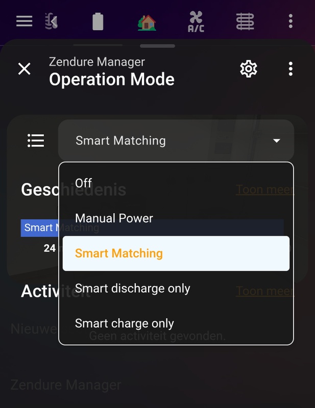

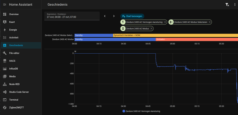

@gielz Ik was nog niet helemaal tevreden met de werking van de modus "Alleen slim ontladen". Vooral tijdens het koken met keramische platen die aan en afspringen zijn er enorme schommelingen. Hierdoor -in combinatie met het soms ongelukkig gelezen P1 vermogen- kwam dit stukje automatisatie soms op een negatieve waarde uit voor het balanceren:
outputLimit: >-
  {% set factor = 1.00 %}  {% set cap =
  states('input_number.zendure_2400_ac_max_ontlaadvermogen') | float(0) %} {%
  set correctie = -1 * (states('input_number.zendure_2400_ac_ontlaadmarge') |
  float(0)) %} {% set p1 = states('sensor.p1_aansturing_vermogen') | float(0)
  %}  {% set zendure = states('sensor.zendure_2400_ac_vermogen_aansturing') |
  float(0) %}
  {% set totaal = (p1 - zendure - correctie) * factor %} {% set beperkt = [
  [totaal, 0] | max, cap ] | min %} {{ beperkt | int }}
De laatste lijn zorgde er tijdens zo'n schommelende situatie voor dat een negatieve waarde in een 0 resulteerde, wat bij de Zendure een relais-schakeling triggerde en de injectie enkele seconden volledig stopte. Hierdoor had ik ook last van teveel relais-schakelingen. Ik heb dit stukje code aangepast naar:
outputLimit: >-
  float(0) %}
  [totaal, 100] | max, cap ] | min %} {{ beperkt | int }}
Hierdoor zal deze toch minimaal nog 100 Watt injecteren. Ik heb nu ineens geen last meer met relais-schakelingen tijdens zo'n schommelingen.
On-Grid: 2x Zendure SF 2400 AC met 5 Zendure AB3000X: 29 kWh, Off-Grid: Victron EasySolar-II GX 48V/5000VA + 6600wP Solar met 4 Pylontech US3000C 48V van 3.5kWh: 14kWh - Totaal 43 kWh

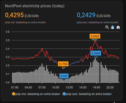

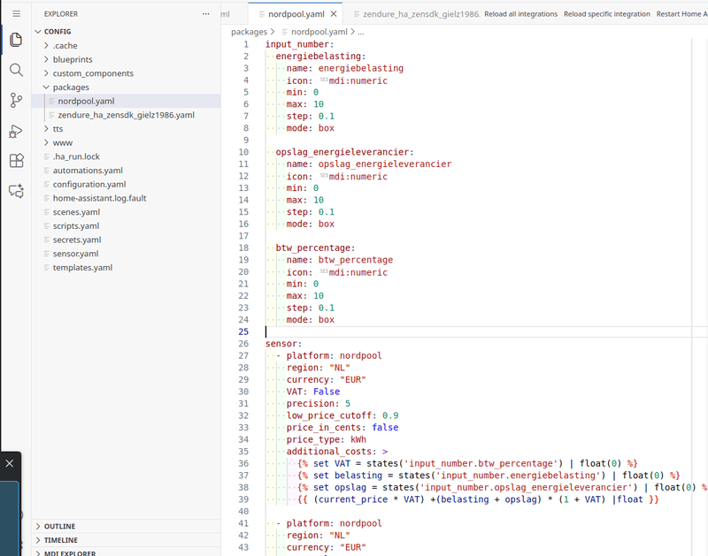

Voor nieuwe HA gebruikers die een makkelijk manier willen voor dynamische prijzen en Gielz integratie via packages methode hebben geinstalleerd:
1. Installeer nordpool HACS integratie.
2. maak een bestand aan in de packages directory, bv. nordpool.yaml
3. plaats de volgende code erin:
24

47
48
input_number:
  energiebelasting:
    icon: mdi:numeric
    min: 0
    max: 10
    step: 0.1
    mode: box
  opslag_energieleverancier:
    icon: mdi:numeric
    min: 0
    max: 10
    step: 0.1
    mode: box
  btw_percentage:
    icon: mdi:numeric
    min: 0
    max: 10
    step: 0.1
    mode: box
sensor:
  - platform: nordpool
    region: "NL"
    currency: "EUR"
    VAT: False
    precision: 5
    low_price_cutoff: 0.9
    price_in_cents: false
    price_type: kWh
    additional_costs: >
      {% set VAT = states('input_number.btw_percentage') | float(0) %}
      {% set belasting = states('input_number.energiebelasting') | float(0) %}
      {% set opslag = states('input_number.opslag_energieleverancier') | float(0) %}
      {{ (current_price * VAT) +(belasting + opslag) * (1 + VAT) |float }}
    region: "NL"
    currency: "EUR"
    VAT: False
    precision: 5
    low_price_cutoff: 1.0
    price_type: kWh

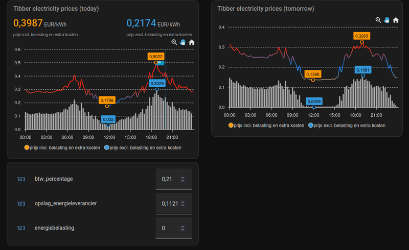

Afbeeldingslocatie: https://tweakers.net/i/wtYtKY8_-u9vzT7OpcJK2YDLVgI=/800x/filters:strip_exif()/f/image/Fn5GkG36CvP3uO3iv80yHmKQ.png?f=fotoalbum_large
4. Herstart Home Assistant
er worden 3 Nummer input gemaakt voor
btw_percentage
energiebelasting
en 2 nordpool prijzen sensors
- sensor.nordpool_kwh_nl_eur_5_09_0
Dit is de sensor voor de totaal prijs ( vul de 3 input variabele in met je eigen dynamische leverancier kosten)
- sensor.nordpool_kwh_nl_eur_5_10_0
Dit is de sensor voor de kale marktprijs
Eenmaal aangemaakt dan wordt de totaal prijs pas zichtbaar na de komende kwartier na je invoer van de input variabelen.
weergave in Apex charts
Afbeeldingslocatie: https://tweakers.net/i/VvAN0P_StEjwGGuk22pTXmMlzcg=/fit-in/4000x4000/filters:no_upscale():gifsicle():strip_exif()/f/image/KvSxK0S39XRLEQ0oqai1QmM1.gif?f=user_large
Afbeeldingslocatie: https://tweakers.net/i/-wt8bvUaeb0Q-tuAKr1diiL5yl8=/800x/filters:strip_exif()/f/image/KT2ig6yq8v3EWyKRuy7ATsWH.png?f=fotoalbum_large

        color: "#00ffd5"
      - value: 0.1
        color: "#ff8000"
      - value: 0.2
        color: "#0080ff"
      - value: 0.3
        color: "#ff2a00"
      - value: 1
        color: "#ff00d4"
  - entity: sensor.nordpool_kwh_nl_eur_5_10_0
    name: prijs excl. belasting en extra kosten
    type: column
    show:
      legend_value: false
      extremas: true
      in_header: before_now
    float_precision: 4
    data_generator: |
      return entity.attributes.raw_tomorrow.map((start, index) => {
        return [new Date(start["start"]).getTime(), entity.attributes.raw_tomorrow[index]["value"]];
    color_threshold:
      - value: -0.1
        color: "#000fff"
      - value: 0
        color: "#00ffd5"
      - value: 0.1
        color: "#ff8000"
      - value: 0.2
        color: "#0080ff"
      - value: 0.3
        color: "#ff2a00"
      - value: 1
        color: "#ff00d4"
10x270Wp, 6x365Wp, 4x450Wp, WeHeat Flint P40, Green Energy Smartboiler 60L Mono, Home Wizard PIB, Zendure SF2400AC 11,52 kWh

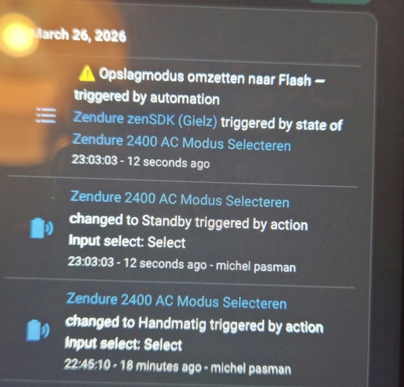

Zet volledig in standby en sensor.zendure_2400_ac_opslagmodus zal naar Opslaan in Flash gaan. Hierdoor is het ook 0 watt op een KWH MID Meter.
Hoe zit dat met deze "opslaan in flash".
Wil dit zeggen als ik zou instellen dat de modus naar "off" gaat tijdens het laden van de auto, dat dit eigenlijk niet zo goed zou zijn? En ik bv beter switch tussen "NoM" en bv "manueel 0 watt"? ipv van "off" te kiezen?
Weet iemand of dit voor flashgeheugen ook zo is als je in de zendure app HEMS toggle af zet op de batterij?
Idr548 schreef op dinsdag 24 maart 2026 @ 00:00:
In HEMS staat smartmode altijd aan. Ga je HEMS uit dan gaat smartmode uit. Laatst nog getest om te kijken of HEMS met de laatste versie inmiddels minder standby verlies had maar helaas.

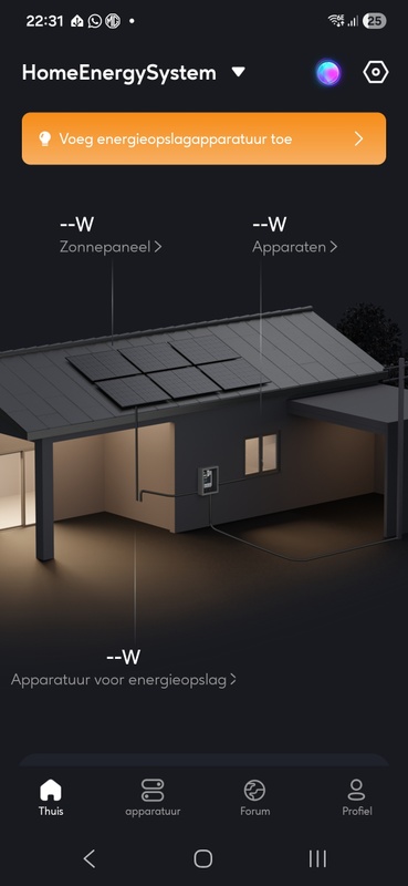

Afbeeldingslocatie: https://tweakers.net/i/gNp5Z8nxJZOWAj8hgqj3DX5dtrs=/x800/filters:strip_icc():strip_exif()/f/image/TTONEEnNudJ2vyXvAcl4VQHA.jpg?f=fotoalbum_large

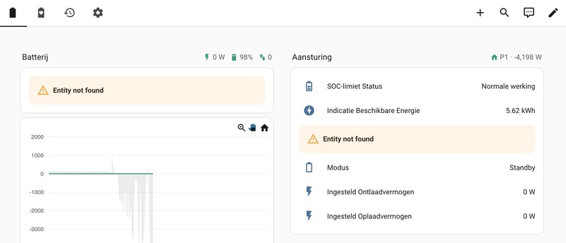

TCMR schreef op dinsdag 24 maart 2026 @ 21:52:
Ik heb vandaag deze geïnstalleerd om mijn net vers ontvangen 2400 Pro aan te sturen. Ik draaide al sinds zomer vorig jaar gielz HA in NOM (op SF800Pro), maar nooit geüpdate, want: niet nodig. Liep als een zonnetje.
Nogmaals complimenten voor de eenvoud van installeren van deze nieuwe versie, en hoe het dashboard eruit ziet. Zoals in in een DM aan @gielz als schreef: voor batterij-nerds een heerlijke toevoeging, dit dashboard.
Maar... ik had/heb wel nogal wat problemen om de oude reut (die je toen nog allemaal 'handmatig' moest installeren) uit HA te krijgen. Ik heb uiteindelijk dit gedaan:
1. Alles uit configuration.yaml gehaald dat verwees naar gielz HA
2. Automation.yaml leeggehaald (stond alleen spul van gielz HA in)
3. HA opnieuw opgestart
4. Alle entiteiten die nu 'orphaned' zijn (zo'n rood rond pijltje met uitroepteken) via de GUI verwijderd
5. HA opnieuw opgestart
6. Installatie-stappen van nieuwste gielz HA doorlopen
7. HA opnieuw opgestart
Eerst was het modi-menu (NOM, slim laden, etc.) incompleet, en nog met de oude modi erin. Nu heb ik opnieuw deze stappen doorlopen, iets beter gezocht op welke entiteiten er weg moesten, en heb ik de 13 modi uit de automation.yaml er in staan. Maar niets werkt. Vanmiddag kon ik nog NOM draaien, deden andere modi niks, maar nu kan ik leuk modi kiezen, maar gebeurt er vervolgens helemaal niks.
Welke stap mis ik om deze upgrade goed uit te voeren?
FYI: mijn 'configuration.yaml' is echt heel standaard, daar staat bijna niets (alleen wat 1wire spul) custom in, behalve nu dan de twee regels voor de gielz HA package.
Zou eerst even een paar dingen troubleshooten;
- De automatisering is deze zichtbaar in Home Assistant en draait deze?
- De modus selecteren wat is de exacte naam van de entiteit;
- Wanneer je het Max.oplaadvermogen van 2400 naar 2000 zet komt dit dan netjes terug in het log en de properties api?
Zendure-HA.com | Run Zendure your way — in Home Assistant

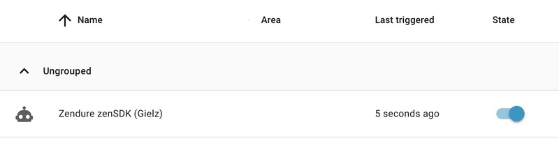

  • TCMR
  • Laatst online: 22:14
gielz schreef op dinsdag 24 maart 2026 @ 22:02:
Zeker, ik zie 'm elke 5 seconden triggeren en dan weer tellen:
Afbeeldingslocatie: https://tweakers.net/i/o-k5z-z5dKfQKHcgePSgGeaF9aA=/800x/filters:strip_icc():strip_exif()/f/image/9NlLVZx6tbhLkxkfMd5h62c1.jpg?f=fotoalbum_large
Gister wel, ik kon elke actie die ik deed terugzien in de log, maar de accu reageerde gewoon niet. Dus het leek vooral een mooie software-simulatie :)
Maar nu zie ik dat het popupmenu met modi deze naam gebruikt om aan de entiteiten te komen: "input_select.zendure_2400_ac_modus_selecteren_2". Die "_2" doet me vermoeden dat er iets niet goed zit. Toch weer iets van cruft achtergebleven? Waar moet ik zoeken?
TCMR schreef op woensdag 25 maart 2026 @ 07:38:
Ik denk als je _2 weghaald je er al bent. Niet de sensor maar de naam aanpassen. Heb iets soort gelijks hier gezien met een ander achter gebleven sensor.
Je kunt entiteiten aanklikken in Home Assistant en dan gewoon direct het ID aanpassen. _2 houd in dat je een dubbele configuratie draait van die specifieke sensor wat nooit zal gaan werken omdat _2 nergens aangesproken word.
Ik zou meteen even kijken of je niet nog meer _2 sensoren hebt (Instellingen > Ontwikkelaarshulpmiddelen > Statussen). Wanneer je van een zeer oude configuratie overgaat naar bijvoorbeeld een package is de meest voorkomende fout dat gebruikers een package installeren en de configuration.yaml gewoon laten zoals die is. Dan heb je overal daarna _2 sensoren. Dit is niet alleen bij de Gielz maar zie je gewoon eigenlijk altijd mis gaan.
Zodra het dan werkt is het gewoon een kwestie van de package vernieuwen bij een update en nergens meer aan zitten. Met een update worden er nooit ID's aangepast om dit soort problemen te voorkomen.
Laat nog even weten of het gelukt is.

Devke schreef op woensdag 25 maart 2026 @ 07:54:
Ik heb het al eens gehad dat zowel de entiteit met als zonder _2 aanwezig was, en wat dus voor best wat verstoringen en verwarring zorgde. Ik heb toen alle entiteiten van de betreffende integratie weggehaald, en opnieuw geïnstalleerd. Misschien dat het dus beter is alles van Gielz eruit te halen, en opnieuw toe te voegen. Soms gaat dat sneller dan zoeken naar waar het fout gaat.

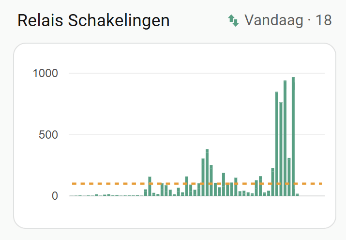

  • edjes
  • Registratie: December 2025
  • Laatst online: 17-10 10:11
@gielz
Allereerst: nog steeds ontzettend blij met je prachtige automation!
Opnieuw bijna 1000 relaisschakelingen per dag.
Bij ontladen en bij laden waarbij de batterij geen 100% minimaal aantal schakelingen.
Het zit 'm evident in het schakelen wanneer de batterij 100% is, blijkbaar schakelt hij daar veel heen en weer.
Je zou verwachten dat hij bij 100% in standby gaat en pas weer gaat laden bij bijv 98%. Ik zie 'm steeds van standby naar laden gaan en terug.
Ik draai nu je laatste versie mei 2026, NOM gezien goede zon 24/7 en heb alles op standaard staan qua instellingen. Tips?Afbeeldingslocatie: https://tweakers.net/i/JivInNwrL0oVJWE6BY-DLVmy6ns=/fit-in/4000x4000/filters:no_upscale():strip_exif()/f/image/LOdKWWJzdRjQzsMiPIVAs9mP.png?f=user_large
[ Voor 4% gewijzigd door edjes op 25-03-2026 13:46 ]

edjes schreef op woensdag 25 maart 2026 @ 13:45:
@gielz
Ik draai nu je laatste versie mei 2026, NOM gezien goede zon 24/7 en heb alles op standaard staan qua instellingen. Tips?[Afbeelding]
Hier was vanochtend door NOM de batterij naar 98% gegaan. Middags Dynamisch Handelen en toen de goedkope periode daar was, ging hij niet laden, maar bleef in standby.

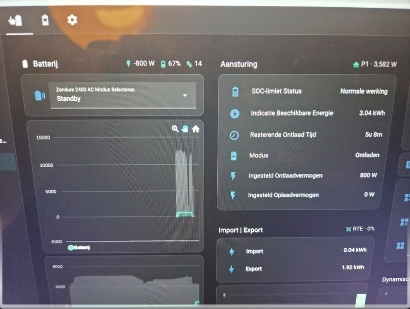

@gielz
Hier vandaag ook een beetje raar gedrag. Kan best dat het eerder al was, want ik houd dat ding niet de hele tijd in de gaten.
Hier staat hij op dynamisch handelen in @gielz. Stapel van 4 accu's onder een 2400 AC op 2400W aan een eigen groep.
Instelling is 5 goedkoopste en 5 duurste uren wat opladen vannacht 4 uur en net op 12 uur opleverde.
Half uurtje geleden keek ik en zag dat de accu op 92% stond. Paar uurtjes goedkoop er bij geplust, maar opladen starte niet opnieuw. Even snel opladen gebruikt en wat later op 100%.
Misschien een bij effect van de nieuwe firmware, maar ik houd het even in de gaten. Wat me wel opviel was dat het laatste uurtje opladen niet op 2400W doorging, maar meteen in de "afbouw" fase van bijna vol ging.
Ik zie ik zie wat jij niet ziet, en het is....... ach laat ook maar je ziet het toch niet!
Pakhaas schreef op woensdag 25 maart 2026 @ 13:56:
koboy schreef op woensdag 25 maart 2026 @ 14:08:
Mei release;
Recent Geladen in combinatie met Dynamisch Handelen
Wanneer de batterij boven de 90% laadpercentage had na het dynamisch laden werd recent laden aangezet. Dit was niet wenselijk bij Dynamisch Handelen en word in deze modus direct weer uitgezet om een nieuwe dynamische oplaadcyclus te kunnen starten.
[ Voor 41% gewijzigd door gielz op 25-03-2026 14:27 ]
@gielz
Wat een vreemd gedrag, welke batterij configuratie heb je exact en wat geven de logs exact aan? Ik verwacht bij 100% soc-limiet status "Laadlimiet bereikt".

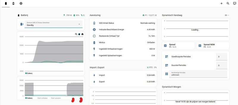

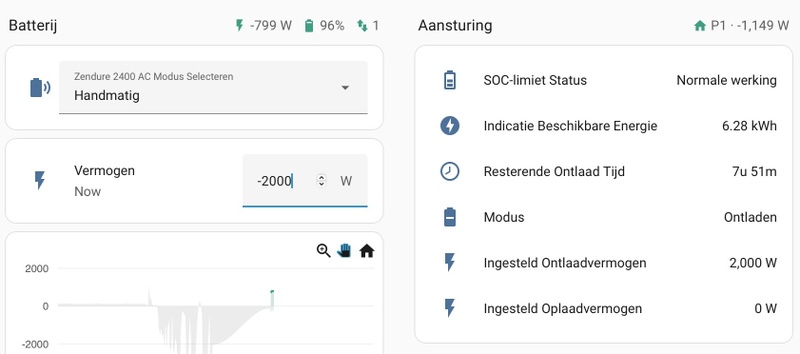

Klopt het dat als de status 'Standby' is en er wel zonnestroom geladen kan worden en dat de batterij dus niet 100% vol is, hierdoor de batterij niet verder opgeladen wordt? Bij Dynamisch NOM (Duur) is dan zowel de duurste als goedkoopste periode beiden 'Nee'.
  • edjes
gielz schreef op woensdag 25 maart 2026 @ 14:45:
Ik heb een Zendure 2400 AC met 3 batterijen.
Welke logs bedoel je precies?
/edit: ik zie dat ik batterij versie 1.0.15 heb, ik kan updaten naar 1.0.19 maar een beetje huiverig omdat ik hier problemen met de update zag. Zou dat nog helpen? O-)
[ Voor 19% gewijzigd door edjes op 25-03-2026 15:20 ]
edjes schreef op woensdag 25 maart 2026 @ 15:04:
Zou gewoon op 1.0.15 blijven die werkt in principe prima (beter). Heb je toevallig iets aangepast aan je configuratie? Wellicht iets aangesloten aan de offgrid. 100% is 100% hij zou dan niet moeten gaan dalen als hij niet hoeft te gaan ontladen.

Jouw automation doet niks in de logs. De batterij is 100%, de zon maakt nog zat stroom momenteel.
De batterij doet het zelf. Hij gaat naar standby en dan weer naar opladen met 5-10W voor 20-30 sec en dan weer terug naar standby. Zo lijkt het. Zijn dat ook relaisschakelingen?
Hij doet hetzelfde gedrag wanneer ik hem op 'alleen slim ontladen' zet bij 100%.
Alles onder de 100% levert maar een paar relaisschakelingen op, of hij nou laadt of ontlaadt.

Ja, dit is het. Ik heb de offgrid op 'aan' staan en eco-modus. Maar die gaat blijkbaar niet naar ecomodus. Hij laadt zichzelf continu een beetje bij voor dit verlies, zonder dat de 100% daalt uiteraard, met telkens 5-15W gedurende 20-30 seconden. Hij telt dit als relaisschakeling.
Ik heb nu de offgrid uitgezet en dit gedrag is nu WEG. Het lijkt erop dat er geen schakelingen meer zijn. Even blijven volgen. Je zou denken gezien dit eigen gedrag is van de batterij, dat deze schakelingen niets doen op de gezondheid van de batterij (en die 900+ dus ook niet). Het ligt iig niet aan jouw code, @gielz . Zit er nu wel een beetje mee wat te doen. Want ik vind het fijn als offgrid aan staat voor noodgevallen, zeker gezien je hem niet kon (kan?) aanzetten zonder wifi.

Wat die relais-schakelingen betreft: vandaag slechts 3 schakelingen. Van middernacht tot nu:
- Van StandBy naar Alleen slim ontladen
- Na de piekuren: naar StandBy, daarna ATS geswitched naar de off-grid
- Snel opladen ingeschakeld (met eigen load-balancing en het was nodig vandaag met de bewolking)
- Nadat de Zendure 100% was: in StandBy, ATS geswitched naar de on-grid
- Bij begin avond-piekuren terug naar Alleen slim ontladen gegaan
Dit resulteerde vandaag in slechts 3 relais-schakelingen met mijn wijziging hier eerder beschreven. Super!

Ja zeker een groot verschil.
Ook wel vreemd, gezien mijn SF800Pro hier met gekoppelde panelen,
van 100 naar 99 is gezakt en in Bypass blijft staan en niet terug optopt tot 100% met eigen PV.
Terwijl hij bij u continue bleef schakelen op wat leek bijladen.

Devke schreef op woensdag 25 maart 2026 @ 18:29:
Wat ik hier gedaan heb is een backup gemaakt van config.yaml / automatiseringen etc.
Mijn configuration.yaml is echt heel standaard. Daar zit echt bijna niets in.
Dus vanochtend nog maar eens alle stappen doorlopen:
- package include lijn voor Gielz package in configuration.yaml weggecomment
- Gielz automation verwijderd
- Gielz dashboard verwijderd
- HA herstart (niet alleen config reload)
- Settings -> Entities -> gefilterd op "Unavailable". Daar zie je dan alle "orphaned" entiteiten staan, bulk-select en delete, daarna zijn ook alle Helpers weg.
- HA herstart
- Nu is er geen spoor meer te vinden van iets van Gielz HA
- De lijn in in configuration.yaml voor Gielz package weer ge-uncomment
- Package file vernieuwd (de nieuwste uit de pre-release)
- Automation aangemaakt per instructies (nu met handige Github-linkjes in de instructies naar de betreffende .yaml files, die nu ook allemaal een .yaml-extensie hebben (y))
- Dashboard aangemaakt per instructies
- HA herstart
Ik eindig met dit in het dashboard. Ik doe vast ergens iets fout:
Afbeeldingslocatie: https://tweakers.net/i/g5UVW_ctvVcqJB7r96Lmsuxw5J4=/800x/filters:strip_icc():strip_exif()/f/image/ZCygCk5uc4Oy0cXrJs0XaMp9.jpg?f=fotoalbum_large
Als ik die twee entities weer rechtzet, ziet alles er goed uit, de batterij-gegevens zijn perfect up-to-date, de automatisering draait lekker, maar niks werkt. De enige log-entries die ik krijg zijn als ik de "Press" (Klik)-knop gebruik om de default waardes in te stellen. Overigens ook nergens een spoor van "_2" aan entiteiten. Het ziet er op het oog allemaal prima uit.
TCMR schreef op donderdag 26 maart 2026 @ 11:36:
- HA herstart
- HA herstart
Hoe ziet je config.yaml eruit? Hier zo, de basis:
YAML:
# Laad standaard set van integraties. Niet verwijderen.
default_config:
# Laad frontend thema's uit de themes-map
frontend:
  themes: !include_dir_merge_named themes
automation: !include automations.yaml
script: !include scripts.yaml
scene: !include scenes.yaml
homeassistant:
  packages: !include_dir_named packages
  • TCMR
Devke schreef op donderdag 26 maart 2026 @ 11:40:
YAML:
# Loads default set of integrations. Do not remove.
default_config:
# Load frontend themes from the themes folder
frontend:
homeassistant:
# w1 temperature sensors
command_line:
  - sensor:
      name: "Temp measurement JSON"
      unique_id: "w1_temp_measurement"
      command: "/config/scripts/probetemp.sh"
      value_template: "{{ value }}"
      scan_interval: 30  # how often to run the script (in seconds)
Maar ik was iets te snel, die kapotte entities in het dashboard verwijzen toch weer naar "_2" kopieën. Man, man, ik moet echt even gaan graven waar die rommel dan blijft hangen als ik alles weggooi.

Heb je, nadat je alles hebt verwijdert, HA ook nog eens opnieuw opgestart? En dat je dus daarna opnieuw begint om alles er weer in te zetten? Heb je het Gielz bestanden in de 'packages' map ook verwijdert toen je bent gaan verwijderen? Of heb je alles alleen in de UI eruit gehaald?

  • pasmanm
  • Laatst online: 20:36
Ik heb de Gielz-integratie in Home Assistant inmiddels draaiend, maar ik loop tegen onverwacht gedrag aan bij de Standby-modus.
Mijn verwachting is dat de batterij in Standby-modus volledig stopt met laden en ontladen (0W verbruik/levering).
In de praktijk gebeurt echter het volgende:
*) De batterij staat in NOM en ontlaadt netjes met 800W.
*) Ik schakel handmatig over naar Standby.
*) Er volgt een korte pauze waarbij de levering naar 0W zakt.
*) Na deze korte pauze springt de batterij echter vanzelf weer terug naar ontladen met 800W, ondanks dat de status nog op 'Standby' staat.
Zou Standby de batterij niet simpelweg moeten bevriezen? Zie ik iets over het hoofd in de configuratie of wordt dit commando door het systeem overschreven?Afbeeldingslocatie: https://tweakers.net/i/ReePLJT5H8PjUacte4IhE_9ca5g=/800x/filters:strip_icc():strip_exif()/f/image/cG8aaMT0U824cqdjWB8mhuDR.jpg?f=fotoalbum_large
Afbeeldingslocatie: https://tweakers.net/i/lq7_GLuTQYCWCyujvVdXcyTNnGY=/800x/filters:strip_icc():strip_exif()/f/image/MRuf0GTyjIpWACMnP3gnZaln.jpg?f=fotoalbum_large
  • gast777
  • Registratie: Februari 2023
  • Laatst online: 20:23
Heb je misschien nog een andere kapitein op het schip die weer het commando stuurt om 800W te ontladen?
HEMS uitgeschakeld?
[ Voor 94% gewijzigd door gast777 op 26-03-2026 21:19 ]
6 kWp solar | Zendure SF2400AC+ 16 kWh | Daikin Intergas Hybride 8kW | Tesla Model Y RWD 2023 | Fiat 500e 2014
  • DrNickB
  • Registratie: Juli 2017
  • Laatst online: 21:35
pasmanm schreef op donderdag 26 maart 2026 @ 20:38:
Zou Standby de batterij niet simpelweg moeten bevriezen? Zie ik iets over het hoofd in de configuratie of wordt dit commando door het systeem overschreven?[Afbeelding]
Wat gast777 zegt.
Gielz modus lijkt netjes op Standby te staan, dus lijkt er sterk op dat er iemand anders aan de knoppen zit.
Logboek op tandwiel pagina laat je zien of gielz iets doet ja of nee.

@gast777 [@DrNickB Dank voor het meedenken.
Ik vind het ook wat vreemd. Snap nog niet echt waar het aan ligt.
Ik heb de batterij net vandaag in gebruik genomen. in de Zendure app, staat HEMS uit.
Afbeeldingslocatie: https://tweakers.net/i/UO2tEdgX7fAUnA0AZhdLcSqP6Uk=/x800/filters:strip_icc():strip_exif()/f/image/xz6Fgn0ay9hWHmEjOqcqCez6.jpg?f=fotoalbum_large
Ik heb hetvolgende getest.
In Home Assistant, als ik kies voor handmatig (met 0 vermogen) blijft hij netjes op 0 staan. (18 minuten zo laten draaien). Hij geeft dan voor sensor: Zendure 2400 AC Modus de waarde StandBy. Zie afbeelding
Afbeeldingslocatie: https://tweakers.net/i/lqxlMw7UfSyqIwJBQxX1FWY4CCc=/x800/filters:strip_icc():strip_exif()/f/image/Y57nptX2U3u7e4Gb9pxqqTp5.jpg?f=fotoalbum_large
Daarna heb ik de status veranderd in 'Standby´. Krijg nu 2 melding in het log
Afbeeldingslocatie: https://tweakers.net/i/Yfr2HSAg51KFUd30BmlaOAsZTjM=/800x/filters:strip_icc():strip_exif()/f/image/BtUmEWQskbDGNen9dQ370x6A.jpg?f=fotoalbum_large
En gelijk na het aanpassen van de status gaat de batterij met max. vermogen (800W ingesteld) ontladen. Met modus: ontladen en de modus selector op standby.
Afbeeldingslocatie: https://tweakers.net/i/nQriSkih19R30tMguOnk_LBBHUA=/800x/filters:strip_icc():strip_exif()/f/image/QHwWgGxbgTnmUFWdxURAeksG.jpg?f=fotoalbum_large
Hmm. probeer te begrijpen waar het misgaat. Als ik kies voor handmatig, krijg ik teruggekoppeld 'standby'modus en als ik kies voor 'standby', spring hij op de modus ontladen.
Ik heb verder geen batterij configuratie of automatisering in Home assistant. Waarom zou dit gebeuren? Kan ik nog iets meer testen om achter het issue to komen?
Dank voor jullie advies

pasmanm schreef op donderdag 26 maart 2026 @ 23:15:
Heb je de inrichting in de Zendure app wel volledig/goed ingesteld? Staat 'Smart mode' in de Zendure app misschien nog aan, en dat die dus misschien op de achtergrond zorgt voor het ontladen.
  • pasmanm
YvonneVP schreef op donderdag 26 maart 2026 @ 23:44:
Dank je voor de advies.
Die smart modus, die komt met HEMS toch? Ik had geen HEMS geinstalleerd, maar toch voor de zekerheid een HEMS in de app aangemaakt, en daarna HEMS in de app weer compleet verwijderd.
Helaas zelfde effect in HomeAssistant. dus weer springt hij naar onladen op 800W als ik 'standby'modus kies :'(
Als ik NOM als modus kies, dan levert hij een vast aantal Watts terug over langere tijd (wel lager dan 700 Watt) , onafhankelijk van het actuele P1 verbruik. Vreemd..

Maar wat doet je batterijsysteem als je de Zendure app zelf gebruikt? Heb je een Zendure 2400AC batterij? Staan alle batterijen en de omvormer en P1 meter wel gewoon onder 'apparaatbeheer' in de Zendure app? Ik heb namelijk eerder het idee dat in de Zendure app nog iets actief staat. Heb je de app ook ge-update naar de laatste versie?
  • Wai_AM
  • Laatst online: 16-10 13:39
Aan je laatste foto te zien is er wat vreemds aan de hand.
bij Aansturing sectie staat namelijk:
Resterende ontlaad tijd: 5u 8 min
modus: ontladen
ingesteld ontlaadvermogen: 800 W
Maar de aansturing:
Zendure 2400 AC Modus Selecteren: Standby
Dit samen zou niet moeten.
Om dit op te lossen dien je naar de statussen te kijken en hoe die in de tijd veranderd.
Afbeeldingslocatie: https://tweakers.net/i/nxNoz2ItSTrr1Hn1Jjbme-JyF-o=/800x/filters:strip_exif()/f/image/vi8R8CA9tMYw1cuk3OwxSvgr.png?f=fotoalbum_large
Aan de hand daarvan kan je gaan uitzoeken wat er fout gaat.

@YvonneVP Had jij een bug waardoor Dynamisch NOM (Duur) niet meer werkte en heb je die nog gezien?
Ik denk dat ik nu tegen hetzelfde aanloop. Sinds 00:00 bleef de aansturing hangen op dezelfde waarde (ontladen met 209W).
In de trace van aansturing zie ik dat alle opties overgeslagen worden. Terug naar standby werkte, terug naar Dynamisch NOM (Duur) en er gebeurt niks meer. Hij staat nu op 'Alleen slim ontladen' om het verbruik te dekken voorlopig. Ik ga nog verder op onderzoek uit :)
Edit: ik ben er uit. Als ik op een dag zoals vandaag dynamisch Duur wil NOM'en en niet wil laden, heb ik dus geen goedkoopste uren gespecificeerd. Spread indicatie is dan 0% en dus werkt Duur NOM niet. Persoonlijk zou ik zeggen dat de spread wel een voorwaarde is voor laden, maar niet voor ontladen. Maar ik denk dat dit zo'n gevalletje is "zoveel mensen, zoveel wensen" :p
