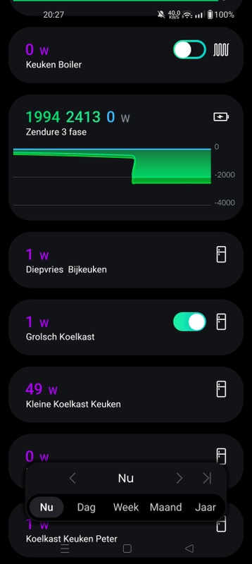

Afbeeldingslocatie: https://tweakers.net/i/seShj4olNHAWEtgsf9tEHCgtprE=/x800/filters:strip_icc():strip_exif()/f/image/TT0emcyofhUq9Metghwwz0Jr.jpg?f=fotoalbum_large
NOM gaat netjes door met de andere 2 Zendures.
Eigenlijk geweldig de HomeAssistant en Zendure.
Ik ben zo blij om van die restrictie van 3000 watt ontladen af te zijn in HEMS.
Fase 1 SF800pro en Hyper (2000 watt)
Fase 2 2400AC (2400 watt)
Werkt top.👍

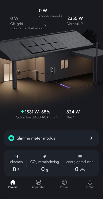

Goedeavond!
Ik heb een Zendure SolarFlow 2400 AC+ met 3 batterijen en een Zendure P1 meter aangesloten, HW P1 werkt niet helaas bij mij.
Wanneer mijn verbruik rond de 2400 W ligt, levert het systeem eerst kort ~2400 W, maar zakt daarna terug naar ongeveer 1500 W, aansluitend weer voor 10 seconden naar de ~2400 W en dan weer naar 1500 W.
Ik kan 2400W ontladen en laden ivm eigen groep, dus dit zou het probleem niet moeten zijn.
Dit gebeurt zowel met de standaard Zendure setup als via Gielz / Home Assistant (HAOS integratie), ik heb wel wanneer ik de intergraties aan heb staan in HAOS de batterij niet aangevinkt met HEMS.
Iemand enig idee waarom hij niet stabiel op 2400 W blijft leveren?

LiviHome schreef op vrijdag 27 maart 2026 @ 23:09:
Goedeavond!
Kijk eens in de temperatuur grafiek in HA. Hoogstwaarschijnlijk wordt hij te warm, bij 60 graden neemt hij gaat terug.
Zorg er voor dat je minimaal 5 cm los staat van. De muur aan de achterkant. Te veel of te weinig zorgt er voor dat je geen schoorsteen effect hebt.
Plaats er een ventilatorje bij. Knutsel iets met bijvoorbeeld een radiator ventilator en de bijbehorende temperatuur sensor of bouw iets wat vanuit HA geregeld wordt.
Gezien de berichten is dit wel een nadeel van de +/pro. De reguliere 2400AC gaat na een uurtje ook throttlen, maar in mindere mate.

koboy schreef op vrijdag 27 maart 2026 @ 23:51:
Het vreemde is dat de Hoofdunit rond de ~30 graden dan pas is, ik kom nooit in de buurt van de 60 tot op heden.

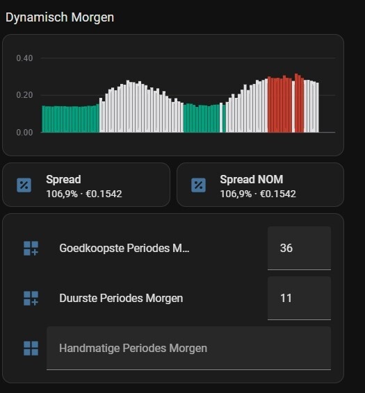

Ik heb wat hulp nodig, hopelijk kunnen jullie me wat op weg helpen,
Sinds afgelopen dinsdag heb ik een Zendure Solarflow 2400 pro met twee extra modules.
Omdat ik van te voren al gezien had dat de HW p1 meter waarschijnlijk niet zou werken heb ik ook een Home Assistant Green gekocht (heb daar nul ervaring mee :-).
De p1 meter werkte inderdaad niet, en daarom ben ik begonnen met Gielz zenSDK.
Met behulp van de duidelijk instructies in de readme, en na wat initiele hickups, is het me uiteindelijk gelukt om het helemaal werkend te krijgen. NOM werkt prima. Ook het dashboard heb ik voor een grootste deel werkend.
Alleen in het dynamische gedeelte van het dashboard blijft de grafiek Dynamisch Vandaag op ‘Loading’ staan en staat er een rond rood uitroepteken.
Afbeeldingslocatie: https://tweakers.net/i/YZq291nFw-0d5Lkurx-qpRDKI8A=/x800/filters:strip_icc():strip_exif()/f/image/86vSr3nfCWlICvvCkkgJx0xX.jpg?f=fotoalbum_large
Ik heb via HACS nordpool en apexcharts ‘geinstalleerd’, hopelijk correct.
Wat kan ik doen om te checken waar het fout gaat? Btw, om wat te proberen heb ik nu de Mei beta release geinstalleerd.

Heb je dit veld ingevuld met de naam van jouw Nordpool sensor?

Devke schreef op zondag 29 maart 2026 @ 13:57:
Ja, sensor.nordpool_kwh_nl_ eur_3_09_0 bij Dynamische configuratie in het dashboard.
Fire71 schreef op zondag 29 maart 2026 @ 13:59:
Bij instellingen staat "Dynamisch Tonen" aan neem ik aan?
Kun je kijken of je eigen nordpool sensor nu een waarde heeft?

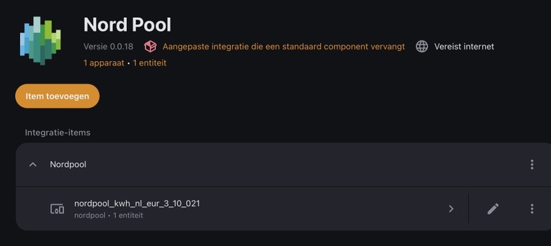

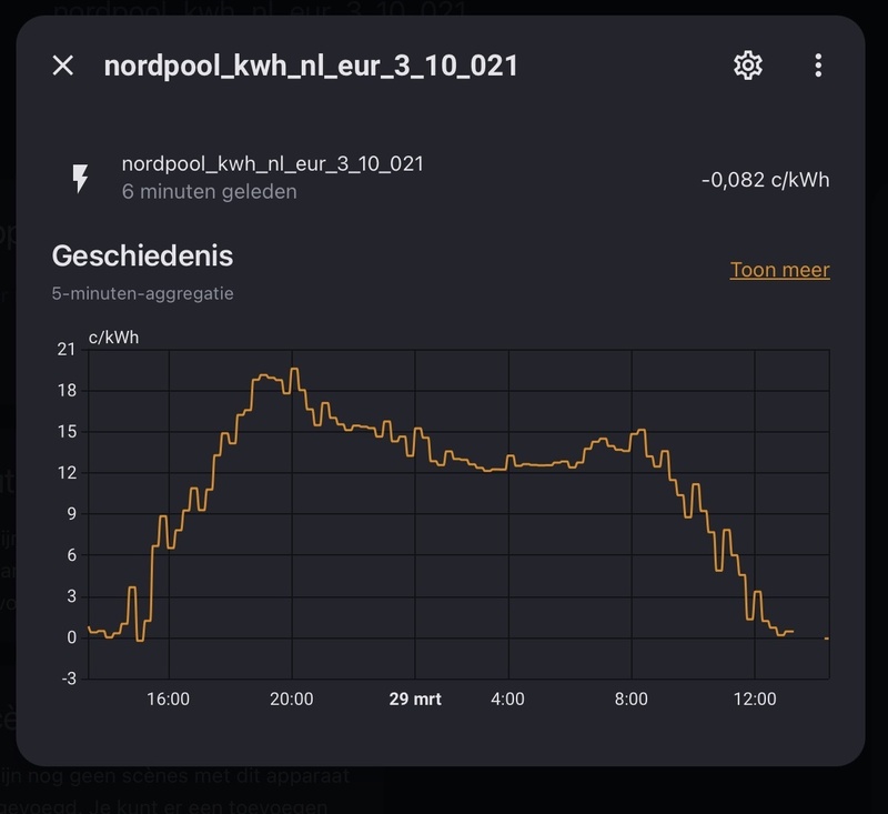

  • Fire71
Ja dynamisch tonen staat aan.
Als ik naar Instelling -> apparaten en diensten -> integraties -> Nord Pool ga, zie ik staan
nordpool_kwh_nl_eur_3_10_021
Afbeeldingslocatie: https://tweakers.net/i/iyqwYH9ZQ1NY5IvvycNp-SoftEg=/800x/filters:strip_icc():strip_exif()/f/image/4HKVbrwKT2t3ZYRUrwj4Qvu4.jpg?f=fotoalbum_large
En die kan ik toevoegen aan een dashboard en zie je dit.
Afbeeldingslocatie: https://tweakers.net/i/FKezHHnjzxBnnmCngSn7lIZXjZA=/800x/filters:strip_icc():strip_exif()/f/image/mBq2cAY78gdbEHxJ8tfiLEAZ.jpg?f=fotoalbum_large

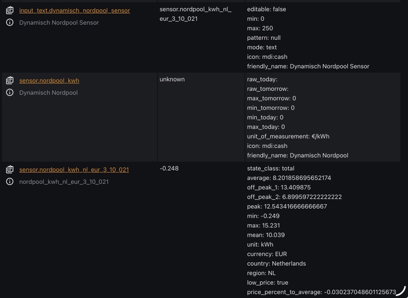

  • Wai_AM
  • Laatst online: 08:55
Fire71 schreef op zondag 29 maart 2026 @ 14:25:
je hebt : nordpool_kwh_nl_eur_3_10_021
dus je dient ook "sensor.nordpool_kwh_nl_eur_3_10_021" in te vullen.
als je deze manier volgt dan heb je zowel inclusief als kale marktprijs: Wai_AM in "Zendure producten in Home Assistant integreren deel 2"
[ Voor 8% gewijzigd door Wai_AM op 29-03-2026 14:31 ]
Wat @Wai_AM zegt, er zit verschil in de nordpool sensor. Wel de juiste invullen. Ik heb hier wel met EB en BTW erin, dus geen negatieve getallen.
Edit : Met deze sensor gaat gielz aan de gang dan sensor.dynamisch_nordpool
[ Voor 4% gewijzigd door Devke op 29-03-2026 14:36 ]

  • Fire71
Wai_AM schreef op zondag 29 maart 2026 @ 14:28:
Als ik nordpool_kwh_nl_eur_3_10_021 invul blijft het rode uitroepteken en ‘loading’. Misschien moet ik een tijdje wachten?
Je post heb ik gezien, en eerder gedaan. Maar ook toen als ik 5_10_0 of 5_9_0 invulde in het dashboard bleef loading in beeld…..
Fire71 schreef op zondag 29 maart 2026 @ 14:39:

Negatieve prijs de oorzaak? Maak eens een sensor aan die de prijs positief maakt als je wilt. BTW en EB meenemen. Je moet gelijk zicht hebben op de grafiek. Loading staat er als er nog geen prijzen bekend zijn, die zijn er inmiddels wel. Nordpool integratie een x herstarten kan ook een optie zijn nog.

Devke schreef op zondag 29 maart 2026 @ 14:35:
Wat bedoel je met “ Met deze sensor gaat gielz aan de gang dan sensor.dynamisch_nordpool”?
  • Fire71
Devke schreef op zondag 29 maart 2026 @ 14:40:
Ik zou dat graag doen, dank voor de tip, maar heb wel wat hulp nodig….hoe kan ik een sensor aanmaken met positieve prijs?
Fire71 schreef op zondag 29 maart 2026 @ 14:40:
Je hebt nu een eigen sensor gemaakt. Nordpool laat kwartierprijzen zien. Niet iedereen heeft dat. Zonneplan heeft nog uurprijzen. De sensor van gielz maakt hier weer uurprijzen van. Wil je toch kwartierprijzen? Dan de slider bij instellingen daar even opzetten.
Denk in kansen, niet in problemen. Homewizard Plug-In Battery 5.4 kWh. Zendure 2400 AC 17.2 kWh. Testen Accumate 4.8 kWh Plug-In Battery. 3330 Wp zonnepanelen. EV 77 kWh. Peblar Business Laadpaal.

  • Fire71
Devke schreef op zondag 29 maart 2026 @ 14:42:
Hoe bedoel je dat ik een eigen sensor heb gemaakt. Ik heb de Nordpool integratie gestart oid en toen aangegeven dat ik in NL zit, in kwh wil en centen. Is dat een eigen sensor maken?

Fire71 schreef op zondag 29 maart 2026 @ 14:47:
hmm je bent echt helemaal nieuw in HA,
eerst maar alles op een rijtje:
Ga in HA naar instellingen --> Ontwikkelaarshulpmiddelen --> statussen
type daar nordpool in
Afbeeldingslocatie: https://tweakers.net/i/4m6RYQWepuHr6aSNEN_STLfzltw=/800x/filters:strip_exif()/f/image/xVKja7ekDTaOFYyja4kWOT4o.png?f=fotoalbum_large
welke entiteiten heb je daar allemaal staan ?
bij mij staan er:
sensor.nordpool_kwh_nl_eur_5_09_0
sensor.nordpool_kwh_nl_eur_5_10_0
etc,
daar staan allemaal attributen, die zijn gevuld als je alles goed gedaan hebt
mijn post maakt ook nummer helpers aan
zoals btw, energiebelasting en opslag leverancier
je dient dan bij je dashboard , tegels of entiteiten aan te maken zodat je die ook kan invullen.
voorbeeld:
Afbeeldingslocatie: https://tweakers.net/i/5n8b-OZFlx_Hp7w7EwGbsFmTrak=/fit-in/4000x4000/filters:no_upscale():strip_exif()/f/image/zawtj1an7Lz2vtxgCcS5DkGh.png?f=user_large
Jeroen.nl voor de prijzen van ANWB bijvoorbeeld:
Afbeeldingslocatie: https://tweakers.net/i/T5s-Xg3wvSzCjgtwYfh9JGLiY0U=/fit-in/4000x4000/filters:no_upscale():strip_exif()/f/image/dEi1bvK0AmeOLc92CJo0WjNO.png?f=user_large
die dien je dan daar in te vullen.
wat heb je ingevuld bij ?
Afbeeldingslocatie: https://tweakers.net/i/AlNLVlPjGRgAvZQ-apIKw9A6fAs=/fit-in/4000x4000/filters:no_upscale():strip_exif()/f/image/Tl9ltEJUuD0pDlpZdGvZmrnj.png?f=user_large

Bij het invullen van de goedkoopste en duurste momenten loop ik er wel eens tegen aan dat het bijvoorbeeld ochtends duur is tussen 6 en 8 en avond weer tussen 17 en 20u. Maar ochtends is de batterij al leeg, dus moet ik heel veel uren selecteren om te ontladen voordat hij pas de avond uren pakt. Dan wordt het beeld van de spread minder nauwkeurig. Op wat voor manier zouden we dit kunnen oplossen?
Morgen bijvoorbeeld bij goedkoop hetzelfde. Ik wil morgen overdag laden, maar doordat het nachts ook goedkoop is moet ik wel 36 kwartieren selecteren en moet ik nachts de modus op standby zetten, anders gooit hij die nachts vol, terwijl ik liever wat PV stroom erbij heb.
Afbeeldingslocatie: https://tweakers.net/i/d7OTaWLtzp21WOD1mKVBxTTywOg=/fit-in/4920x3264/filters:max_bytes(3145728):no_upscale():strip_icc():strip_exif()/f/image/YlmhjEk4UgDbNEMUMkoOgLik.jpg?f=user_large

Pakhaas schreef op zondag 29 maart 2026 @ 15:11:
Bij dit soort situaties gebruik ik het veld "Handmatige Periode". Komende nacht wordt er geladen, morgenvroeg ontladen om hetzelfde in de middag en avond nog een x te doen.

  • Fire71
Wai_AM schreef op zondag 29 maart 2026 @ 15:11:
bij mij staan er:
etc,
voorbeeld:
Er stan 4 Nordpool entiteiten:
Afbeeldingslocatie: https://tweakers.net/i/EzNWNcCd6J_KXbjZszZwww12VYs=/800x/filters:strip_icc():strip_exif()/f/image/nyvgrqT8D4TdUDuscJudD8eD.jpg?f=fotoalbum_large
Afbeeldingslocatie: https://tweakers.net/i/rn7SsTwHvTyXtmiGcGcOuR5yvJ0=/800x/filters:strip_icc():strip_exif()/f/image/dcVQjnrXJVebAs29SxZGkUPo.jpg?f=fotoalbum_large
En dit is mijn dynamische config in het dashboard:
Afbeeldingslocatie: https://tweakers.net/i/kgMED5taQmRs6oSmih7vILCtE3I=/800x/filters:strip_icc():strip_exif()/f/image/l3JKqpwdSV7Mnaad9iXkPzLY.jpg?f=fotoalbum_large

Devke schreef op zondag 29 maart 2026 @ 15:35:
Hoe vul je dat handmatige veld in? Voorbeeld hoe ik dat voor morgen zou doen?

Pakhaas schreef op zondag 29 maart 2026 @ 15:39:
Voor mogen heb ik staan : G01:00-04:00;D07:00-09:00;G12:00-15:00;D20:00-22:00
Ik heb uurtarieven.

En dan zet je die goedkoop en duur op 0?
Pakhaas schreef op zondag 29 maart 2026 @ 15:49:
Met de instelling die ik net gaf, is dit de grafische weergave van de batterij inzet morgen. Nee die hoeft niet naar 0. De handmatig ingevoerde uren krijgen prio.

Devke schreef op zondag 29 maart 2026 @ 15:54:
Nogmaals bedankt. Het werkt perfect!
