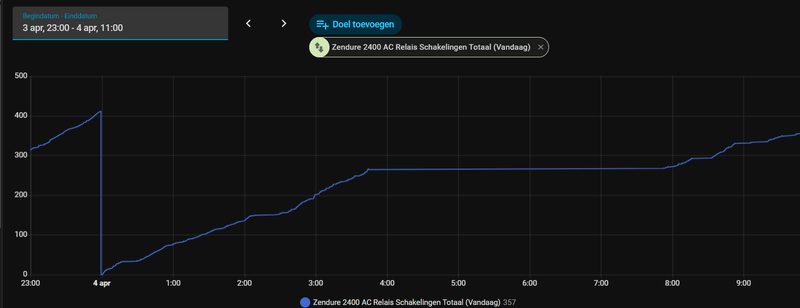

• edjes
  • Registratie: December 2025
  • Laatst online: 09-07 10:00

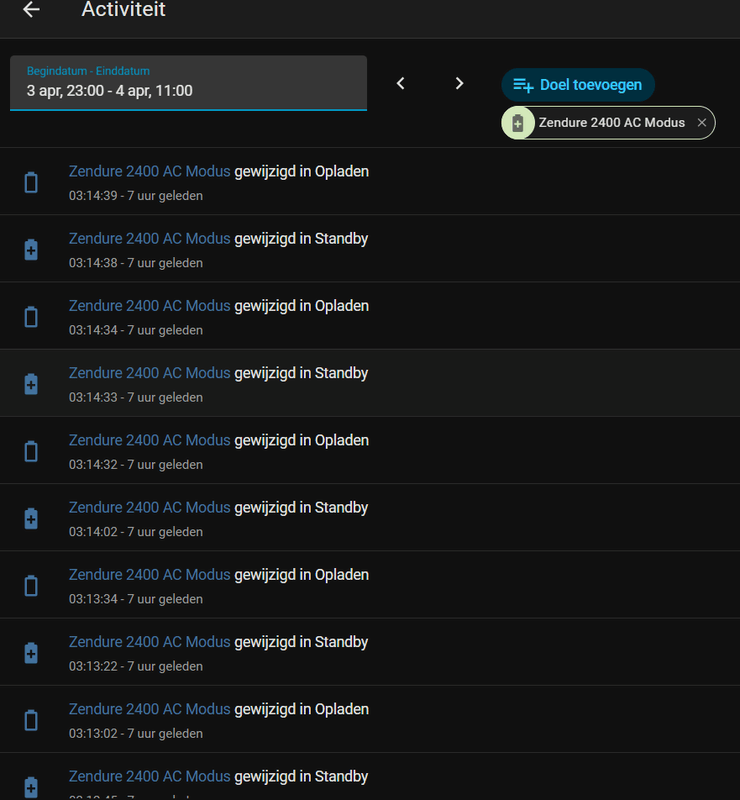

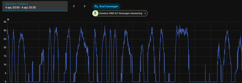

Idr548 schreef op maandag 30 maart 2026 @ 18:02:
Om nog eens terug te komen op de switchCount.
Welke waardes zien julie daar op een dag als vandaag.
Deze namiddag wat machines aangelegen voor wassen / drogen.
Toch 'verschiet' ik van deze hogere waardes. (+300)
Ik zat op 900+ per dag met het offgrid contact op eco-modus.
Als ie uit staat is het 5-10 per dag....
Ik vraag me af of het slecht is gezien het gedrag is van de batterij zelf, namelijk telkens een beetje bijladen (op de zon) elke 30 sec even 10-15W
  • gast777
  • Registratie: Februari 2023
  • Laatst online: 08-08 11:32
edjes schreef op maandag 30 maart 2026 @ 23:23:
OK, dus dan zal de HA sensor "Zendure 2400 AC Modus" elke 30 sec van "Standby" naar "opladen" of "ontladen" gaan (afhankelijk van waar acMode dan toevallig op staat en wanneer het vermogen even niet 0 is).
Het zullen dus geen ECHTE schakelingen van het relais zijn, maar alleen de HA sensor "Zendure 2400 AC Modus" die flipt tussen "Standby" en "opladen" of "ontladen".
Trouwens het lijkt mij dat een relais fysiek alleen op OF opladen OF ontladen kan staan, net zoals de acMode. "Standby" is geen relais stand. Het geeft alleen aan dat het vermogen 0 is. Van een van die standen naar Standby en terug lijkt me niet dat het relais hoeft te schakelen. Hij blijft gewoon op dezelfde stand, maar het vermogen verandert tussen 0 en een andere waarde.
Ik kan het mis hebben, maar misschien kan dit nog gefinetuned worden in de Gielz teller die de relais schakelingen telt: naar Standby en dan terug naar dezelfde modus (op/ontladen) niet tellen als relaisschakeling. Oftewel alleen tellen als acMode (de relaisstand) verandert.
Misschien kan iemand even een keer naast de Zendure gaan staan luisteren om te checken of dat klopt.
6 kWp solar | Zendure SF2400AC+ 16 kWh | Daikin Intergas Hybride 8kW | Tesla Model Y RWD 2023 | Fiat 500e 2014
  • Idr548
  • Registratie: Juni 2023
  • Laatst online: 27-07 00:34
Ja,
Dit zijn volegens mij idd geen effectiefe relais / contact schakelingen.
Je hoort ze allesinds niet allemaal als een "klik" op het toestel.
Daarvoor heb ik me eens 10 min naast het toestel gezet :)
Wat me ook opviel.
Deze nacht heeft de batterij het verbruik van het huis mooi naar "0" gebracht.
Soms is er een piekje in teruggave, vermoed door koelkast of zo.
Daarna is er soms een zeer kleine laad-trigger.
Die ziet hij dan als 2 switchCounts.
Wat ook wel heel raar is terwijl er op dat moment 0.0 zonneproductie is.

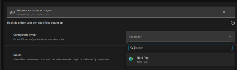

heeft iemand ook dat HACS Nordpool de prijzen van morgen nog niet heeft ?
Is er een handmatige manier om update te forceren als dat gebeurt ?
gevonden..... HA restarten .........

Wai_AM schreef op dinsdag 31 maart 2026 @ 19:24:
Dit had ik ook. Nordpool integratie herstarten was voldoende geweest.
  • Wai_AM
  • Laatst online: 08-08 08:55
Pakhaas schreef op dinsdag 31 maart 2026 @ 19:37:
helaas kon dat niet omdat ik de integratie niet heb aangemaakt via GUI.
of ik zie wat over het hoofd.

Wai_AM schreef op dinsdag 31 maart 2026 @ 20:35:
Ik vind het onder instellingen-> apparaten en diensten en dan nordpool.
Herstart van HA heeft het hier opgelost.
Niet dat ik dynamisch gebruik, maar vind het toch leuk om een beetje in de gaten te houden ter lering ende vermaeck ;)

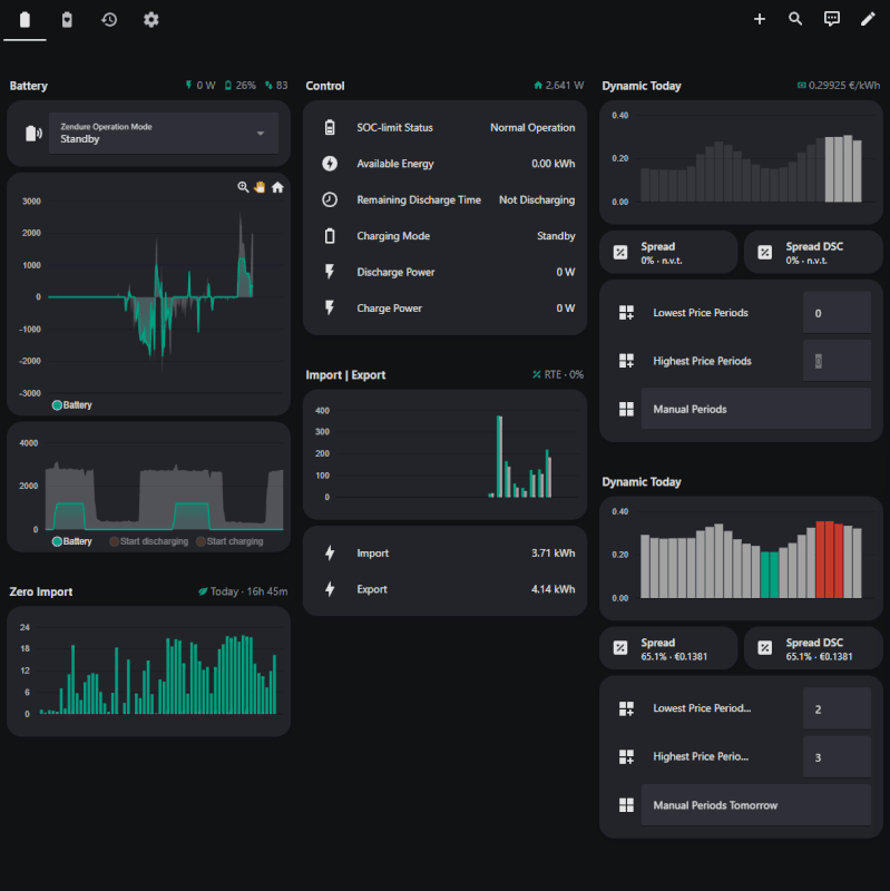

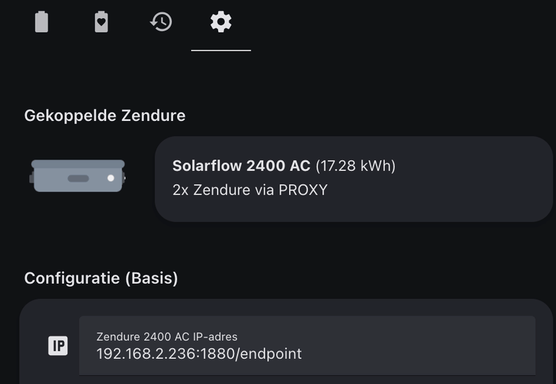

Er was hier laatst een discussie met betrekking tot de Gielz integratie in het Engels. Achter de schermen word er uiteraard aan de toekomst gedacht. Intern word dit nu flink getest en eigenlijk de afgelopen 2 dagen geen grote bugs meer gevonden.
Wil je deze testen dan moet je er rekening mee houden dat de "Global" versie entiteiten heeft die Engels en toekomstbestendig gemaakt zijn en daarom geen Zendure_2400_AC hebben maar Zendure. Dit is ook ter voorbereiding voor nieuwe modellen zoals de 3600 Pro. Draait hier parallel, Nederlands op de 2400 AC en Engels op de 2400 Pro. (uiteraard niet tegelijk)
TEST Garantie tot de deur, https://github.com/Gielz1...Gielz1986-Mei-2026-Update

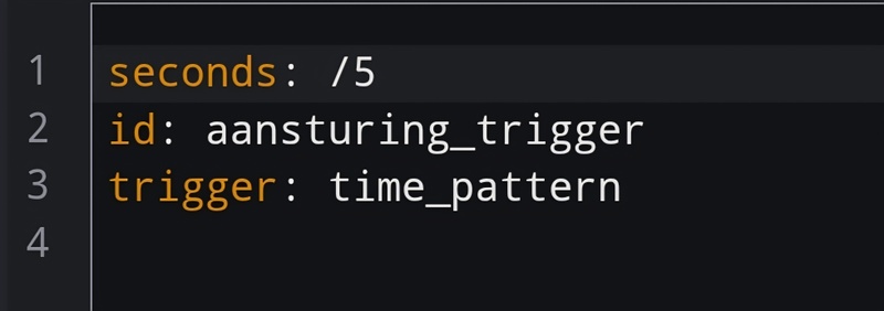

Devke schreef op zaterdag 28 maart 2026 @ 07:32:
Daarnaast is jouw slimme meter een meter die iedere 10 sec een nieuwe waarde geeft of iedere seconde? In de integratie van gielz kun je in het begin van de yaml de interval instellen waarbinnen de automatisering de set mag bijsturen. Staat hier op 5 sec maar ik heb ook een slimme meter die iedere seconde een nieuwe waarde afgeeft. Deze combi geeft hier een nettere NOM.
Ik heb een slimme meter die elke seconde een waarde doorgeeft maar elke 10 seconden een nieuwe waarde. Die moet ik nog proberen te laten vervangen. Is het mogelijk om de interval zo aan te passen dat het beter past bij de waarden die de slimme meter stuurt?
GHorsie schreef op dinsdag 31 maart 2026 @ 22:46:
Zoek binnen het topic eens op "10 sec" of "sec". Het meeste dat ik tegen kom is vervangen van je slimme meter naar een meter die iedere seconde een nieuwe waarde geeft of je kunt wat spelen met hoevaak de automatisering loopt. Staat in het 1e stukje van de automatisering. Ik dacht standaard op 4 sec.
Afbeeldingslocatie: https://tweakers.net/i/lUUwyJ1CGw4X8KvG5i4uxrhCvEw=/800x/filters:strip_icc():strip_exif()/f/image/3y1YKnjK7SbZCMm3leMXRwqs.jpg?f=fotoalbum_large
Ik heb hem op 5 sec staan daar dit hier een wat betere NOM gaf. Ik heb een slimme meter die iedere seconde een nieuwe waarde geeft.

  • Laatst online: 08-08 18:47
gielz schreef op dinsdag 31 maart 2026 @ 22:35:
Ik heb deze geinstalleerd, de oude entiteiten met 2400 erin verwijderd.
Daarna toch wat issues volgens spook plugin.
Claude gaf deze inconsistenties aan:
Hier een korte samenvatting van de inconsistenties in de Global beta versie:
Entiteitnamen niet consistent met dashboard
sensor.home_energy_target in package → dashboard verwacht sensor.home_energy_meter_target
binary_sensor.zero_import_active in package → dashboard verwacht binary_sensor.home_energy_zero_import_active
sensor.zero_import_duration_today in package → dashboard verwacht sensor.home_energy_zero_import_duration_today
Ontbrekende sensoren
sensor.zendure_power_export en sensor.zendure_power_import zijn RESTful sensoren die pas werken als het IP-adres ingevuld is — maar er was geen melding of validatie dat dit verplicht is voor de Integral sensoren te werken.
Rest commands hernoemd maar niet volledig
zendure_x_laden_balanceren → zendure_x_charge_balancing — de Nederlandse suffix _balanceren werd deels vertaald naar _balancing maar niet consistent doorgevoerd, waardoor Spook fouten gaf.
sensor.dynamic_spread_indication_dsc onbekend
Wordt gebruikt in de automatisering maar is afhankelijk van Nordpool — zonder Nordpool geeft Spook een foutmelding terwijl dit optionele functionaliteit is. Een condition of fallback zou dit netter oplossen.

Probleem, is gevonden ga het nu even oplossen.

top, kun je ook al iets met het doorgeven aan ha van de pv input via de mptt ingangen?
ik had ze toegevoegd via de code die andere tweaker gemaakt had, maar nu zijn die waarden 0 geworden ipv de waarden zoals ik ze in de app zie.

Komen er ook aan, ik moet alleen nog even 2 mc4 kabels van 5 meter regelen. En wachten tot de Pasen voorbij is. Word iig beschikbaar met een mooie grafiek.

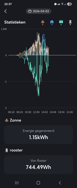

Ik ben vanaf deze week ook de gelukkige eigenaar van een Solarflow 2400 AC +. Ik ben vanaf het weekend al een beetje aan het spelen met de Gielz integratie maar de integratie wilde moeizaam de dynamische data laden. De grafieken bleven leeg. Op een gegeven moment stond de data er netjes in. Echter vanochtend ook weer lege grafieken, na een herstart van HA werd de data weer geladen. Lijkt wel of om 24:00 iets fout gaat. Vanmiddag om 14:00 wel netjes de data erin.
Op de momenten dat de grafieken leeg waren was wel het huidige tarief zichtbaar. Dus de nordpool sensor lijkt in orde.

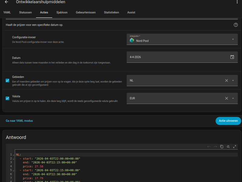

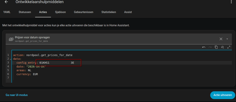

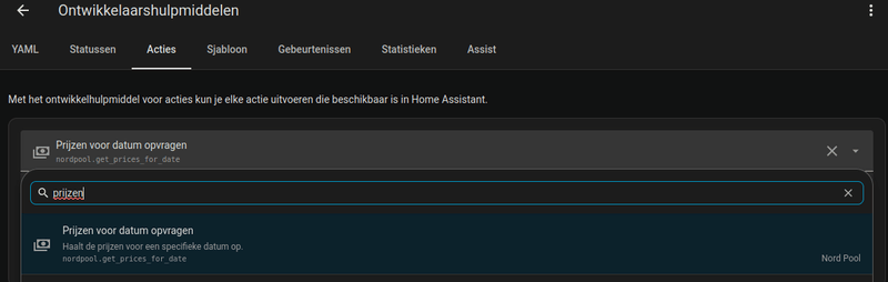

Heeft iemand een idee wat hier fout kan gaan?
  • koboy
  • Laatst online: 00:23
koboy
Heb een idee voor een icon
freakya schreef op donderdag 2 april 2026 @ 17:33:
Gisteren waren de dynamische prijzen erg laat (na 14 uur door een storing geloof ik). Hierdoor was een (gedeeltelijke) herstart nodig. Ik begreep dat het voldoende was om de nordpool integratie te herstarten.

gast777 schreef op dinsdag 31 maart 2026 @ 00:20:
Ik vermoed ook dat dit het "probleem" is, en weet zo niet als hij ook de schakelingen tussen mijn 3 sets ook nog apart mee telt @gast777 en dat het dus een optelsom van alle 3 sets zijn.
Maar ga het weekend wel eens testen hier wat het nu werkelijk is. Afgelopen dagen wat andere drukte gehad. Oa bij 2 andere nog even op afstand Gielz installeren incl de proxy server

metalmarco schreef op donderdag 2 april 2026 @ 19:17:
De acMode (relais stand, laden/ontladen) is hetzelfde voor alle Zendures achter de Proxy. Die worden tegelijk geschakeld door de Gielz. De schakelingen worden ook niet dubbel/tripel geteld door Gielz (die weet ook niet dat er meerdere devices achter de Proxy zitten).
Echter zodra een device in slaap modus is gezet door de Proxy (bij lagere vermogens), zal de Proxy geen acMode veranderingen meer doorgeven aan het slapende device, en die hoeft dan dus ook niet te schakelen. Bij wakker worden vanwege een vermogensopdracht, wordt hij direct weer op de actuele acMode gezet.
Het aantal schakelingen (als die al klopt) zal op devices achter de Proxy per device wat lager zijn vanwege de slaap modus waar ze geregeld in komen te staan (bij NOM vooral).
Slaap modus werkt momenteel alleen bij 2 Zendures achter de Proxy. Voor 3 Zendures ben ik bezig het ook toe te voegen. Gepland voor de volgende versie van de Proxy (over een paar dagen wellicht).

Mocht je zelf willen testen:
- Zorg dat je HACS nordpool verwijdert (echt verwijderen)
- maak in packages map een bestand genaamd nordpool_officical.yaml (of een naam naar keuze)

-ga naar instellingen--> Ontwikkelaarshulpmiddelen --> Acties
zoek naar prijzen.
Afbeeldingslocatie: https://tweakers.net/i/GJyvf6H8Up8BH2o9AhSDkFENfac=/800x/filters:strip_exif()/f/image/Fgr8oJ7uqtfyaEKLLyiz3LTL.png?f=fotoalbum_large
kies nordpool
Afbeeldingslocatie: https://tweakers.net/i/E1NcFwwR51XexGN7378jb8acBeE=/800x/filters:strip_exif()/f/image/iMcRRT6H2zRsR8XXdaRfRA4U.png?f=fotoalbum_large
Vul als je wilt de rest in en klik op Actie uitvoeren, en je ziet prijzen eronder verschijnen
Afbeeldingslocatie: https://tweakers.net/i/RBlVBoFcGVLBL6iNjRho1XldmFo=/800x/filters:strip_exif()/f/image/V2UnjssBbfKbG7TdslVmGt0t.png?f=fotoalbum_large
Ga naar YAML-modus en kopieer je config entry ID (een stuk ervan heb ik even verwijderd)
Afbeeldingslocatie: https://tweakers.net/i/CM6UZLZ3gvZVPyUh7DkzSIQ8pEc=/800x/filters:strip_exif()/f/image/JbvWV2sRZR4JBi0U9ZLTnnsN.png?f=fotoalbum_large
Plak die config entry ID in regel 36 van nordpool_official.yaml

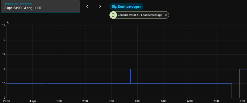

  • metalmarco
  • Registratie: Juli 2020
  • Laatst online: 23-07 15:59
gast777 schreef op vrijdag 3 april 2026 @ 01:20:
Bedankt voor de heldere uitleg @gast777 .
Gisteravond even wat tijd over, en kon dus mooi even kijken bij de 3 stapels. Want ze waren leeg, en zag de aantal "relais" schakelingen weer flink oplopen. En inderdaad, je ziet dat de acMode telkens schakelt tussen Standby/Opladen/Standby/enz. En dat terwijl het al donker was. En je hoort de Zendures zelf dan niet schakelen, dus het zijn geen echte Relais schakelingen.
Tevens afgelopen nacht zie je hem hem erg veel schakelen tussen 00:00 en 04:00 en dan in eens schakelt hij in de "rust",
Dus ben benieuwd waar de Zendure deze "schakelingen" vandaan haalt.
@gielz , heb jij misschien een idee hoe dit ondervangen kan worden? En dit doet ie in mijn ogen alleen als de "offgrid" is ingeschakeld. Weet nu zeker dat ik die "relais schakelingen" nu als een indicatie sensor kan beschouwen.
Afbeeldingslocatie: https://tweakers.net/i/Z9wBCA9O7WsQX0YAhzK_1-OCERo=/800x/filters:strip_exif()/f/image/G7Arv8npYC7HKlSt2Kb68c4M.png?f=fotoalbum_large
Afbeeldingslocatie: https://tweakers.net/i/8YhWDTpJkhV2nOFNtaQTJJ0F4f0=/800x/filters:strip_exif()/f/image/W8NeFqjKGDOmRV2KeJtTLGBT.png?f=fotoalbum_large
Afbeeldingslocatie: https://tweakers.net/i/NWT5V5maEIvwXXq92ovsBkSlW5w=/x800/filters:strip_exif()/f/image/4mR2MItLM0HhlLu9G7gNgf12.png?f=fotoalbum_large
Afbeeldingslocatie: https://tweakers.net/i/CZPn0ytVBkmZ7lJPFqAPNNDlIvA=/800x/filters:strip_exif()/f/image/J0IyLAKtfZFNic16pDc0JLdh.png?f=fotoalbum_large
11,6 kWp zonnepanelen (Oost/West/Zuid). 3x Zendure 2400AC (25.92kWh). Enyaq 60 kWh. Alfen Single S Laadpaal. Atlantic Explore V4 WP-Boiler. Home Assistant. Creality K1 Max

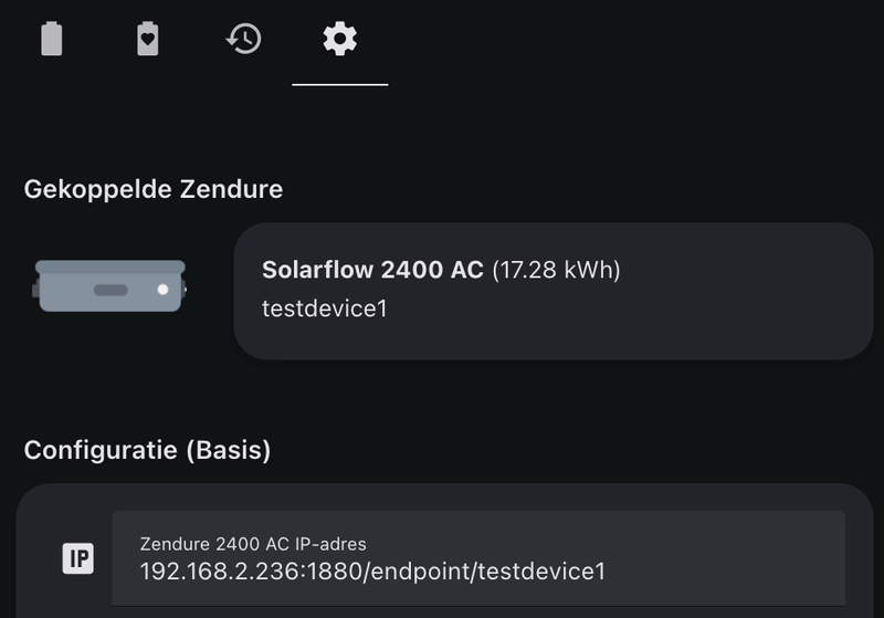

Ter aanvulling: deze gesimuleerde devices zijn ook zonder de proxy te gebruiken Je kunt ze vanaf extern rechtstreeks bereiken via:
curl http://<proxy_ip_adres>:1880/endpoint/testdevice1/properties/report
of
curl http://<proxy_ip_adres>:1880/testdevice1/properties/report
Vanaf Gielz:
Verbind met deze gesimuleerde Zendure op "192.168.x.x:1880/testdevice1" of "192.168.x.x:1880/endpoint/testdevice1".
Dus als je Gielz wilt uitproberen maar nog geen Zendure hebt, zou je Node-RED kunnen installeren en de Proxy flow daarin laden en activeren. Daarna kun je de gesimuleerde Zendures benaderen.

Voorbeeld in Gielz, verbonden met een testdevice:Afbeeldingslocatie: https://tweakers.net/i/thfTxQISXoy_mMiNc__2jtJffE8=/800x/filters:strip_exif()/f/image/T2hY74SRR1jxw7zntjpQg8xP.png?f=fotoalbum_large
  • gast777
En dan weer terug naar de Proxy met daarachter 2 fysieke Zendures:Afbeeldingslocatie: https://tweakers.net/i/iPjEUOvwy_PXhTPW46S7wFDFayY=/800x/filters:strip_exif()/f/image/t2lNmvVVFMaadlG7YMnuhkrp.png?f=fotoalbum_large

metalmarco schreef op zaterdag 4 april 2026 @ 09:56:
Heb je wat meer informatie over de setup die je draait; batterijen, offgrid wel of niet, zonnepanelen er op? Dan ga ik het hier even nabootsen op 1 van de test setups.
Zendure-HA.com | Run Zendure your way — in Home Assistant
  • metalmarco
gielz schreef op zaterdag 4 april 2026 @ 17:00:
Natuurlijk heb ik de gewenste gegevens voor je ;-)
Het betrof toen, 3x 2400 AC met elk 2 accu's er onder (Dus 6 acccu's).
Offgrid instelling in de APP op aan, maar GEEN stekker of wat dan ook in het schuko contact (dus onmogelijk verbruikers)
Geen zonnepanelen er op aangesloten.
Werkzaam met jou Mei versie en de proxy van @gast777
Alle 3 op een afzondelijke groep en fase aangesloten
(Zelf denk ik dat het gewoon een firmware bug van Zendure zelf is)
Ondertussen zijn er onder elke stapel in eens een accu bij gekomen, dus gelijk een vervolg vraag voor je @gielz , In de packages file is het aantal accus die een sensor krijgen max 6, maar kan ik deze gewoon vervolgen met aanpassing van accu nummer naar meer? (Denk het wel)
Tevens nu deze 3 stapels met 3 accu's er onder (dus 9 accu's) gevuld zijn tot 100%, zie ik de "sensor.zendure_vermogen_aansturing" ook weer op de 3 stapels zo nu en dan tussen de 5-15watt jojo'en.
[ Voor 3% gewijzigd door metalmarco op 04-04-2026 18:04 ]
