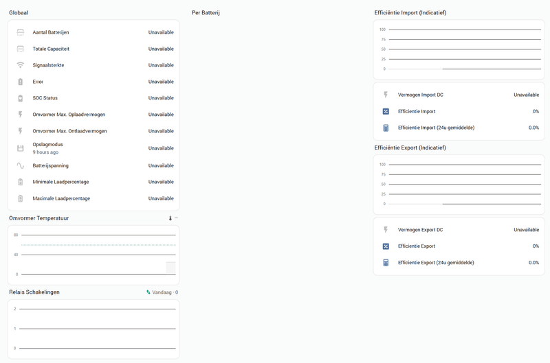

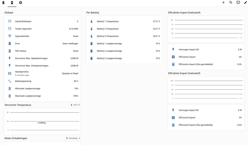

gielz schreef op zaterdag 4 april 2026 @ 18:12:
Met betrekking tot meer batterijen via node-red kan @gast777 dit beter even beantwoorden.
Wat ik gezien heb tijdens testen is dat de Gielz max 6 accu's ondersteunt. Als ik >6 heb in totaal, dan blijft de batterijen info ("per Batterij") op tab "Gezondheid" leeg.
Echter onder "Totaal" wordt "Aantal Batterijen" en "Totale Capaciteit" wel correct weergegeven.
6 kWp solar | Zendure SF2400AC+ 16 kWh | Daikin Intergas Hybride 8kW | Tesla Model Y RWD 2023 | Fiat 500e 2014

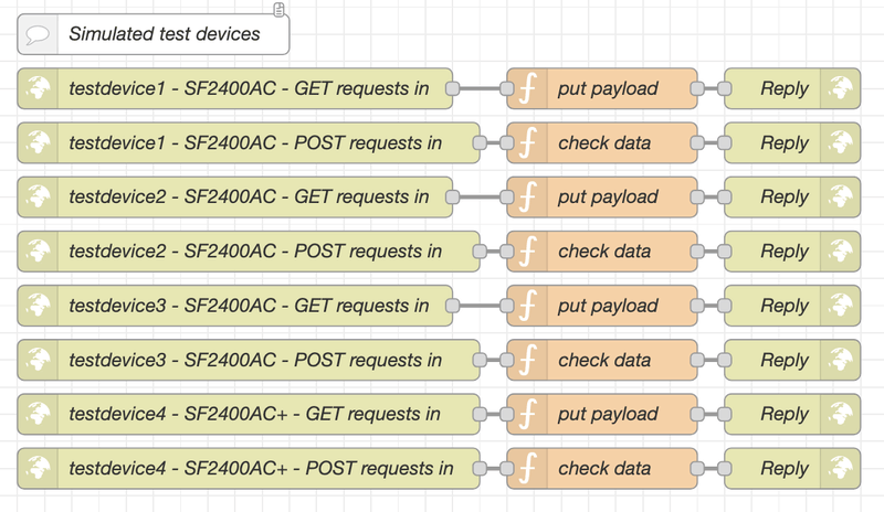

  • gast777
  • Registratie: Februari 2023
  • Laatst online: 20:23
Snelle test dmv gesimuleerde devices achter de proxy:Afbeeldingslocatie: https://tweakers.net/i/OiMdbzsHexqwYVmZhfqwJW00mbk=/800x/filters:strip_exif()/f/image/LS1DI1jawVKYtjYdDKqBtMJM.png?f=fotoalbum_large
Bedankt voor alle info! Zal dit hier ook even gaan testen heb je de offgrid op normal of eco stand? En wat als je de offgrid uit zet zie je dit dan daarna nog?
Offgrid staat op "eco" en als ik hem uit zet, dan heb ik het niet gezien. Daarom vermoed ik zelf dat het ergens uit de firmware van Zendure vandaan komt. Want zie in de app ook dat ie dan 'laad" in de grafiek.
Dus zou eventueel een "demper" mooi zijn om de "relais schakelingen" te verlagen. Zoals eerder door Gast777 is aangeven, door alleen te tellen van ontladen naar laden en vs ipv "status" wijziging.
Nu ook met de proxy versie 20160402 met het ontladen van 1 van de 3 sets, zie ik op een andere set "laden" en dan verspringt de "resterende ontlaadtijd" ook regelmatig van "niet aan het ontladen" en "xx:xx" Wat ook denk ik door de "offgrid instelling" komt denk ik.
Afbeeldingslocatie: https://tweakers.net/i/nIrX6BlxiJi_GO18EooWyIdx-og=/fit-in/4000x4000/filters:no_upscale():strip_exif()/f/image/o6WsdyMnIrRv2T0xkyVvmR7B.png?f=user_large
En hier is hij echt aan het ontladen richting de woning.
Afbeeldingslocatie: https://tweakers.net/i/2xxxJ_IFvSPS5EceVu2MqlaqiiA=/fit-in/4000x4000/filters:no_upscale():strip_exif()/f/image/ud4qLOGhyxQFFP6uvkxWU3e3.png?f=user_large
[ Voor 16% gewijzigd door metalmarco op 04-04-2026 19:48 ]

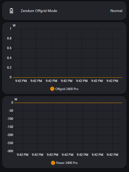

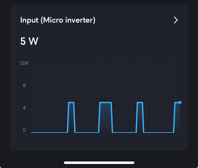

Mijn vermoeden is dat de Zendure_2400_AC_Vermogen_Aansturing (Zendure_Power) 99 van de 100 keer goed is maar problemen heeft met het Offgridstopcontact. Nu is dit makkelijk op te lossen maar dan ga je weer problemen krijgen met aangesloten zonnepanelen. Zal volgende week eens een Zendure buiten zetten op een zonnepaneel.
Net even de Offgrid getest zonder iets er in en die trekt dus constant 25 watt uit de Zendure in normal mode. Aangezien op een slimme wijze bepaald word of het input of output is zie ik ook al voorbij komen dat hij soms een tijdje op input schiet en denkt dat er 6 watt geladen kan worden.
Loopt gewoon niet lekker in de firmware, bij de 2400 Pro zie ik dat het allemaal goed gaat met de offgrid;
Afbeeldingslocatie: https://tweakers.net/i/vcj7BLX5f7KTpUiauTNLRoffmHY=/800x/filters:strip_icc():strip_exif()/f/image/hqcUqCmjMIZiW9leJ80SVT7C.jpg?f=fotoalbum_large
Afbeeldingslocatie: https://tweakers.net/i/3W1RySf3joGD4IJMVXjiS0uO0pg=/fit-in/4000x4000/filters:no_upscale():strip_exif()/f/image/7gVF3nMfQ6iVIIjxqoHkfsLH.png?f=user_large
Afbeeldingslocatie: https://tweakers.net/i/9vfZoKZtgb8cnFRnBTE-i-nW_v0=/fit-in/4000x4000/filters:no_upscale():strip_exif()/f/image/kDpb2nwU1sPyrz3NHV2kGfjZ.png?f=user_large
[ Voor 9% gewijzigd door gielz op 04-04-2026 22:07 ]

echter krijg ik geen raw_today en raw_tormorrow in sensor.dynamisch_nordpool
Status komt er wel in.
Afbeeldingslocatie: https://tweakers.net/i/QzgtLeK4NT4JTOOueYlnyn5OcLY=/800x/filters:strip_exif()/f/image/cxnjxi7x0TYLEaFiwv8NpA8a.png?f=fotoalbum_large
zie ik wat over het hoofd?

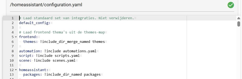

Ik ben helemaal nieuw in de home assistant wereld.
Heb in home assistant de code in .yaml geplakt maar volgens gemini moet ik nog ergens de zendure app key en de zendure app secret moeten typen. Waar kan ik deze vinden en waar moet ik deze plaatsen in de code in yaml?
  • Wai_AM
  • Laatst online: 16-10 13:39
Bart-sss schreef op zondag 5 april 2026 @ 09:11:
als je helemaal nieuw bent in home assistant, dan kan je beter gielz Zendure-HA-zenSDK gebruiken.
makkelijk te installeren en te gebruiken. Geen app key etc nodig.

gast777 schreef op zaterdag 4 april 2026 @ 16:23:
==== Beschikbare gesimuleerde devices:
testdevice1 - Solarflow 2400AC
testdevice2 - Solarflow 2400AC
testdevice3 - Solarflow 2400AC
testdevice4 - Solarflow 2400AC+
Ik lees steeds stukjes over iets dat jij hebt gebouwd, lijkt het. Is dat een aanvulling op wat @gielz heeft gemaakt?
Waar vind ik daarvan een beschrijving en vooral ook: waar kan ik het vinden?
Misschien handig als het in de TS vermeld wordt (@gielz?). Of je zet het ergens bij jouw profiel of zo (@gast777?). Want ook daar kon ik het niet vinden. Het is (voor mij) een beetje een puzzelrit zo :+
<John O`Mill>

gast777 schreef op zaterdag 4 april 2026 @ 16:11:
Ter aanvulling: deze gesimuleerde devices zijn ook zonder de proxy te gebruiken Je kunt ze vanaf extern rechtstreeks bereiken via:
curl http://<proxy_ip_adres>:1880/endpoint/testdevice1/properties/report
of
curl http://<proxy_ip_adres>:1880/testdevice1/properties/report
Vanaf Gielz:
Verbind met deze gesimuleerde Zendure op "192.168.x.x:1880/testdevice1" of "192.168.x.x:1880/endpoint/testdevice1".
Dus als je Gielz wilt uitproberen maar nog geen Zendure hebt, zou je Node-RED kunnen installeren en de Proxy flow daarin laden en activeren. Daarna kun je de gesimuleerde Zendures benaderen.
Kan iemand in jip en jannekes taal (eventueel via dm) uitleggen hoe iemand die compleet nieuw is in HA dit voor elkaar krijgt? Voor iemand zoals ik die helemaal nieuw is in HA klinkt het alsof je aan een Neanderthaler uitlegt wat internet is. (En ja dat ligt aan mij)
En dan met name het gedeelte om gielz uit te proberen als je nog geen Zendure hebt.

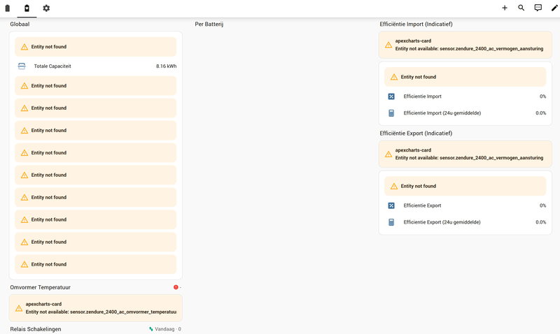

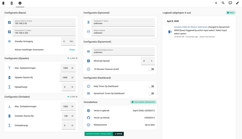

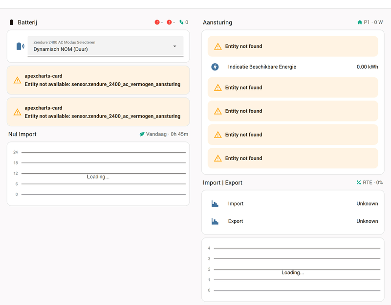

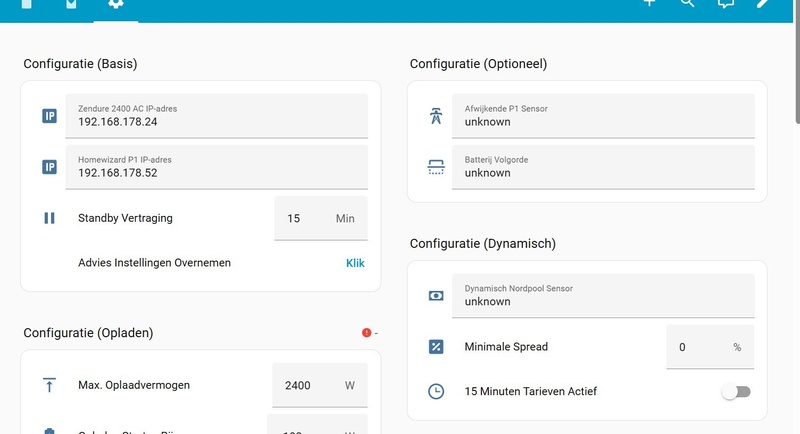

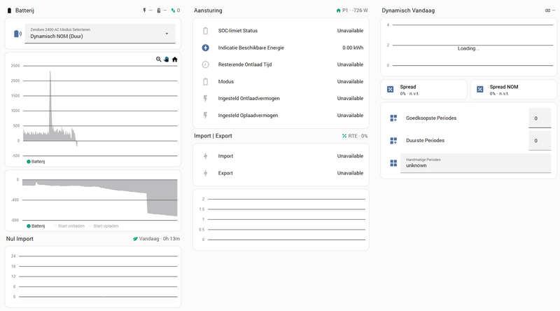

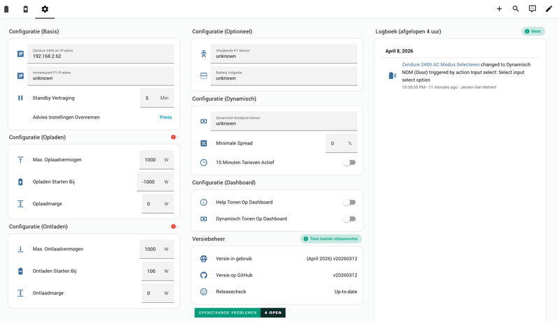

Ik loop vast. Is er iemand die kan helpen?
De intergratie van Zendure zelf heb ik aan de gang. Nu wil ik de van Gielz ook draaiende hebben , maar wat ik ook probeer ik krijg alleen maar dit op het scherm:
Afbeeldingslocatie: https://tweakers.net/i/VXS9zoRB33Bkb3YxiR6dwBwi0Oc=/800x/filters:strip_icc():strip_exif()/f/image/87HGHJOE8xhuRPV94MIuaovC.jpg?f=fotoalbum_large
Entiteiten worden niet gevonden. Waarom niet, wat doe ik fout?
Afbeeldingslocatie: https://tweakers.net/i/qHcTMVT9EjViYsl1YpgF9vGTSNI=/800x/filters:strip_icc():strip_exif()/f/image/blCyWrmsewMw4wVRW2dGY0kL.jpg?f=fotoalbum_large
Afbeeldingslocatie: https://tweakers.net/i/nmvayScEca-Up-svlIpb82X5njA=/800x/filters:strip_icc():strip_exif()/f/image/sumVbUhovVBMICIzSPJUWfxR.jpg?f=fotoalbum_large

  • Wai_AM
koos schreef op zondag 5 april 2026 @ 15:55:

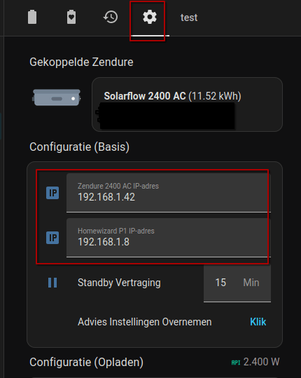

welke stappen heb je nu allemaal uitgevoerd?
Heb je zendure ip in de scherm met tandwiel ingevoerd ?
Afbeeldingslocatie: https://tweakers.net/i/LFtOc2fnGyWOv5gFmz9za5cTfCY=/fit-in/4000x4000/filters:no_upscale():strip_exif()/f/image/sBAZPty3issQMIAat7CbKUej.png?f=user_large
10x270Wp, 6x365Wp, 4x450Wp, WeHeat Flint P40, Green Energy Smartboiler 60L Mono, Home Wizard PIB, Zendure SF2400AC 11,52 kWh
  • koos
  • Laatst online: 02-06 20:16
koos
Apis Mellifera Mellifera

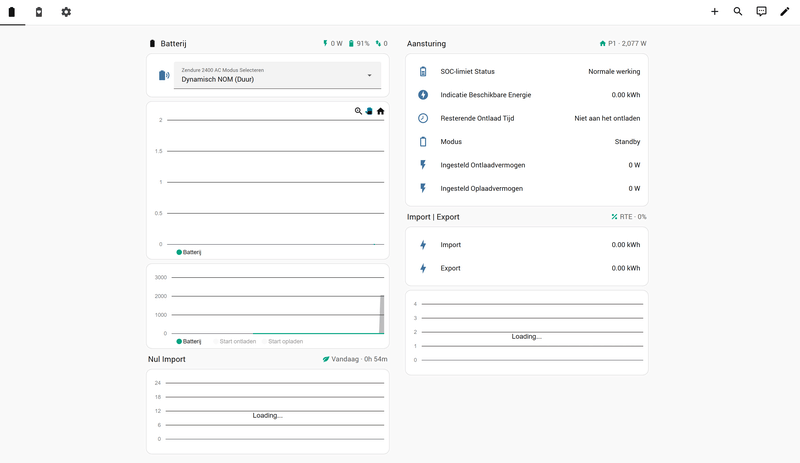

Ja. Heb ik gedaan.
Afbeeldingslocatie: https://tweakers.net/i/P8WrhJX6nbjNrQKuXNVJCcozZ3I=/800x/filters:strip_icc():strip_exif()/f/image/Mt0xVpJDxv3Nd9Xqa4eWsWEu.jpg?f=fotoalbum_large
Excuus voor eventuele interventie
  • Wai_AM
zie dat P1 is gevonden : check
zie dat schakelingen 0 is : check
rest van de entiteiten ... onbekend
HA herstart ?
automatisering aangemaakt en gestart ?
alle stappen heb je doorlopen?

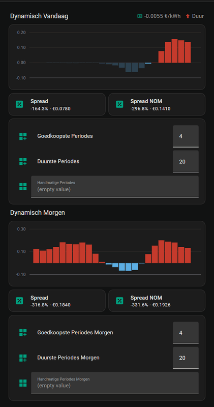

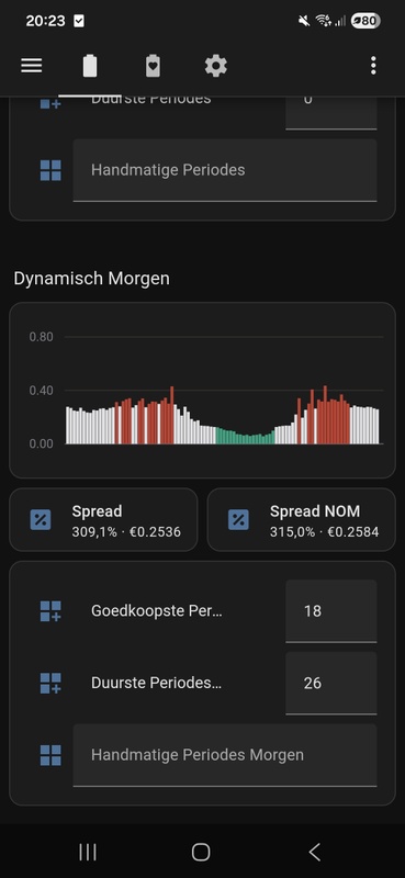

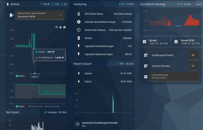

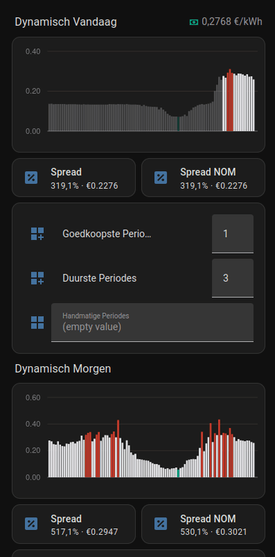

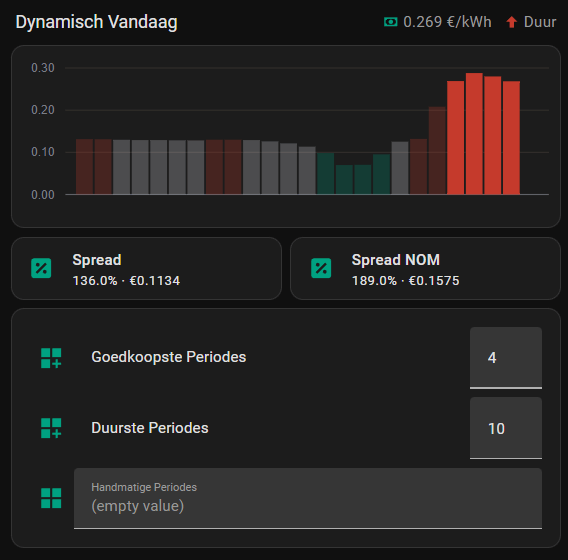

Ik weet niet wat ik fout doe of heb gedaan, maar krijg hele rare spread waarden?Afbeeldingslocatie: https://tweakers.net/i/Ff_NDAfMpbN1Kv2X8r7w90G1JtI=/x800/filters:strip_exif()/f/image/V2cFyqREDJJmLsrvq1bZPZZi.png?f=fotoalbum_large
Gebuik deze sensor van Nordpool: sensor.nordpool_kwh_nl_eur_3_10_021
Hoort dit? ik zie bij schermafbeeldingen van andere dat jullie % waarden gewoon tussen 0 en 100 vallen, iets zal er wel niet kloppen bij mij?
En laatste vraag waarom zie ik op de Gielz pagina en afbeeldingen op dit forum dit grote zendure icoon met "gekoppelde zendure" aanduiding boven de ip adressen velden?
Ik heb dat niet? ik heb eergister de laatste automatiserings code gebruikt, de laatste Gielz yaml.file en laatste Gielz dashboard yaml code? (dacht ik) Dashboard geeft aan: (April 2026) v20260312
  • Wai_AM
NiCNCo schreef op zondag 5 april 2026 @ 17:34:
Ik weet niet wat ik fout doe of heb gedaan, maar krijg hele rare spread waarden?[Afbeelding]

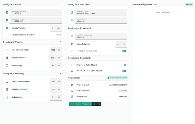

je gebruikt de kale prijs van nordpool. Wat heb je allemaal ingesteld?
de afbeeldingen zijn van de Gielz mei beta versie .

Dit is een nieuwe feature die nu beschikbaar is in de proxy flow in Node-RED.
Wat je kan doen is Node-RED installeren (kan als add-on van HA) en dan het flow bestand Zendure-proxy-Node-Red-flow.json van de Proxy daar importeren en activeren. Zie daar ook de handleiding, of zoek even algemeen over Node-RED op internet. Het is heel gebruiksvriendelijk, maar je moet het even weten.
Je hoeft de Proxy hiervoor niet te gebruiken. Die staat er los van, maar zit toevallig in dezelfde 'flow'.
Vervolgens heb je een aantal virtuele Zendure devices, die je kunt benaderen vanuit HA (of je browser) via REST commands alsof het een echte Zendure is. Je moet wel even een iets aangepaste URL gebruiken.
Het ziet er in Node-RED grafisch zo uit met de 4 testdevices:
Afbeeldingslocatie: https://tweakers.net/i/45ZNhqtDTInisaeKDL8SrAHo0Kc=/800x/filters:strip_exif()/f/image/rBKFYTKpfA76MXp44p9TayFz.png?f=fotoalbum_large
In je browser kun je gaan naar http://<node-red_ip_adres>:1880/endpoint/testdevice1/properties/report of http://<node-red_ip_adres>:1880/testdevice1/properties/report afhankelijk van je installatie (probeer gewoon beide en zie welke het is).
Voor HA Gielz uitproberen als je nog geen Zendure hebt, kun je hem toevoegen als "192.168.x.x:1880/testdevice1" of als "192.168.x.x:1880/endpoint/testdevice1" (dus weer afhankelijk van je installatie) in het invulveld "Zendure 2400 AC IP-adres". Dan zou je laden en ontladen kunnen starten en de Gielz denkt dat het echt is.
Zo kun je er een beetje een idee van krijgen hoe het zal werken.
Ik hoor het wel als het niet lukt.
Deze virtuele devices (toestellen is misschien een mooier woord ;) ) gebruik ik zelf om de Gielz Proxy te testen met 3x SF2400AC, omdat ik er zelf maar 2 echte van heb. Het is momenteel wel beperkt wat ze kunnen (bijv de SoC verandert niet etc), maar voor wat basis testen werkt het toch heel aardig.

@ Wai_AM. Bedankt voor het meedenken.
Afbeeldingslocatie: https://tweakers.net/i/3JeHQPZPoswqKNAu58s-rnMdd2A=/800x/filters:strip_exif()/f/image/VVxFsOVu2YI4x1DvDNyDh6rf.png?f=fotoalbum_large
Heb een her-check gedaan en wat ik zag is dat het IP adres van de Zendure veranderd was. Ook die van de HW p1meter was veranderd. Op het modem maar snel die 2 van DHCP gehaald.
Nu is alles te zien. Joepie..

Wai_AM schreef op zondag 5 april 2026 @ 18:15:
Ik heb de kale nordpool prijzen nu opnieuw gedaan. Dit maal rechtstreeks vanuit een sensor.yaml waarbij de UI intergratie entry eerst verwijderd is. Deze wordt nu vervolgens via een template sensor een vergelijking gemaakt met de huidige zonneplan current tarif senser, daar een kalibaratie formule, en smoothing en die wordt uiteindelijk gebruikt door de nordpool sensor additional cost formule gedeelte. Nee ik heb dit niet allemaal zelf bedacht, mede dank aan chatgpt :P De nordpool waarde in Gielz zit nu nog maar een paar 100ste cent van die van zonneplan vandaan en alle waarden voor next day ahead zijn ook mede gecorrigeerd. Afbeeldingslocatie: https://tweakers.net/i/8CU8vUb0YvN0wsQjOqQPi230zhs=/fit-in/4000x4000/filters:no_upscale():strip_exif()/f/image/VFkSLtJZdPA24QZJ77ZnPZM7.png?f=user_large
Ik zie nog steeds een spread van boven de 100% namelijk 136% en Spread NOM 189%. Is dit nu wel normaal? Wat hoort de maximale mogelijke spread te zijn in de Gielz dashboard?
  • Pakhaas
  • Registratie: Juli 2016
  • Laatst online: 22:39
NiCNCo schreef op zondag 5 april 2026 @ 20:03:
Ik heb de kale nordpool prijzen nu opnieuw gedaan. Dit maal rechtstreeks vanuit een sensor.yaml waarbij de UI intergratie entry eerst verwijderd is. Deze wordt nu vervolgens via een template sensor een vergelijking gemaakt met de huidige zonneplan current tarif senser, daar een kalibaratie formule, en smoothing en die wordt uiteindelijk gebruikt door de nordpool sensor additional cost formule gedeelte. Nee ik heb dit niet allemaal zelf bedacht, mede dank aan chatgpt :P De nordpool waarde in Gielz zit nu nog maar een paar 100ste cent van die van zonneplan vandaan en alle waarden voor next day ahead zijn ook mede gecorrigeerd. [Afbeelding]
Morgen wel een mooie dag. Nachts/ochtends eerst de batterij van vandaag ontladen, middags laden en avonds weer alles eruit
Afbeeldingslocatie: https://tweakers.net/i/ISPzJdUIuF9z3V1f2O2Yy_LwXP8=/x800/filters:strip_icc():strip_exif()/f/image/fobCemviygDE32pcleD8qRVA.jpg?f=fotoalbum_large
fijn dat het werk. mocht je makkelijker willen dan kan het ook zo: https://gathering.tweakers.net/forum/view_message/84914288

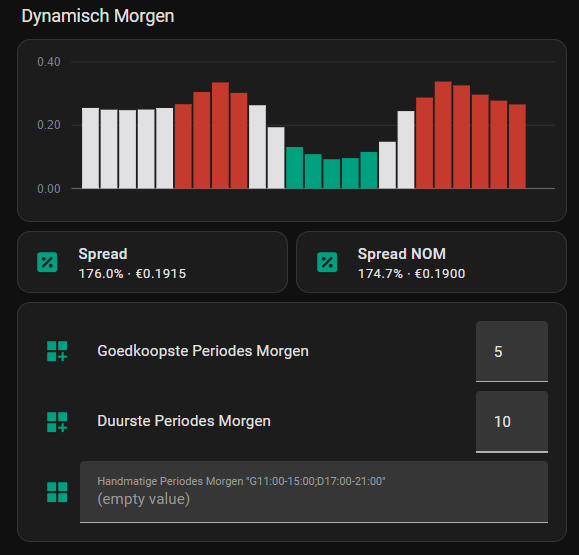

Weet niet wat je normaal vind, maar dit is zoals ik het hebt , ingesteld Minimale spread: 30%
Afbeeldingslocatie: https://tweakers.net/i/q3b_OPU-FZ9akBlpFwshKGVCqM8=/fit-in/4000x4000/filters:no_upscale():strip_exif()/f/image/SmB8cC6rgWZnUtHtAH1JRjqo.png?f=user_large
Afbeeldingslocatie: https://tweakers.net/i/ck-h9IP9tQE9ISzlnkH4YBtDOoU=/x800/filters:strip_exif()/f/image/WhToEns0q2PfXqwwIVFaLHLk.png?f=fotoalbum_large

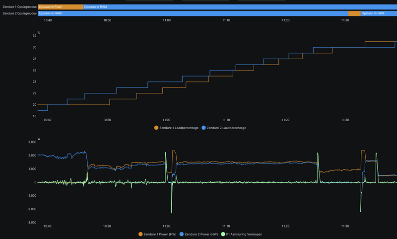

Voor de belasting/slijtage van de accu's maak het het niet uit wat er nog meer op dezelfde fase zit. Belangrijkste is dat bij vol vermogen laden/ontladen je niet gauw over het max vermogen van een fase zult gaan (normaliter 25A of 5750 Watt). Daarom kun je ze over het algemeen het beste op verschillende fasen zetten.

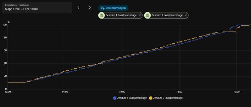

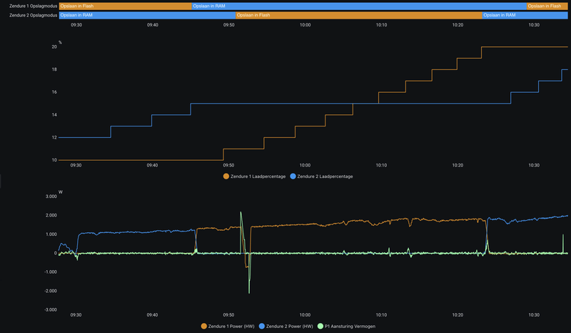

Hier nog even leuk (vind ik zelf ;)) de grafiek van vanochtend, waar je de wisselingen van batterij kunt zien, bij lage vermogens, bij 5% verschil in SoC%.
Afbeeldingslocatie: https://tweakers.net/i/UwwtcoYT6LJWSnNxloY4Ue-W4R0=/800x/filters:strip_exif()/f/image/pkH9gsqfk8m9hNgLkLvmbTzJ.png?f=fotoalbum_large
"Opslaan in Flash" staat gelijk aan slaapmodus (smartmode uit). De overgangen van de ene naar het andere device zijn zo ontworpen om soepel te verlopen (nieuwe start langzaam op, oude blijft nog even 95% van het vermogen leveren terwijl de nieuwe opstart en dan wisselen ze langzaam).
NB: Die wijdbeense vorm van de P1 piek bij 9:50 is normaal strakker, maar wordt veroorzaakt door een issue in de nieuwe firmware van de SF2400AC, wat als het goed is nog weer gecorrigeerd wordt.

gast777 schreef op maandag 6 april 2026 @ 11:43:
Bij een elektriekert had ik ook niet anders verwacht ;)
Hier op deze zonnige paasochtend nog even ter illustratie een grafiek met Proxy waar ze ook beide tegelijk actief worden vanwege hoger vermogen:
De SoC % van beide Zendures blijft ook netjes dicht bij elkaar 8)
Zo... nu even genoeg reclame ;)

gast777 schreef op zondag 5 april 2026 @ 18:17:
Dankzij de hulp en geduld van @gast777 heb ik het werkend gekregen. _/-\o_

  • wheli
  • Laatst online: 21:12
Willen jullie nog eens meedenken met mij? Ik probeer in het dashboard voor elkaar te krijgen dat de batterij alleen gaat laden op de goedkope momenten. Volgens mij (ik zit de instructie nu voor de 5e keer te lezen) moet dat kunnen met de 'Dynamisch NOM' stand.
Let even niet op vanochend, ik was aan het experimenteren. Maar ik heb hem nu op dynamisch NOM staan, er is 1200 watt zonne-opwek maar de goedkoopste periode (kwartierbasis) is nog op NEE.
Waarom gaat hij nu dan toch volle kracht laden?
Afbeeldingslocatie: https://tweakers.net/i/dSScD5zl2Qc6ocOB_UDwus7tCmc=/800x/filters:strip_exif()/f/image/8ymh2HeDVeNYjatYp842cTdK.png?f=fotoalbum_large
  • Wai_AM
wheli schreef op dinsdag 7 april 2026 @ 09:31:
rechts boven staat duur, automatisering gaat dan nooit laden,
echter het is NOM, dus gaat hij laden met 799 W zo te zien.
Lijkt dus wel te doen zoals je hebt ingesteld.
als je alleen wilt laden op de goedkoopste momenten, dan zou je duurste periode op 0 zetten.
Verder zie ik dat je waarschijnlijk de dynamische inkoopprijs hebt ingesteld, of dat je geen belasting en toeslag hebt ingevuld.
  • Aardedraadje
  • Laatst online: 22:53
Aardedraadje
Met kabelschoen
Wat je (denk ik) wilt bereiken, kan niet. Wat het dichtst in de buurt komt bereik je met Dynamisch NOM (duur). Dan gaat hij (volle bak, dus 2400W) laden bij de goedkope uren. En tijdens de dure uren Nul-op-meter (alleen ontladen) .
Een modus waarin hij alleen laadt vanaf je zonnepanelen tijdens goedkoop, en alleen ontlaadt tijdens dure uren, bestaat niet. Die zou je wel eenvoudig zelf kunnen knutselen met een automation:
Wanneer uren goedkoop = Ja -> Modus op alleen slim laden.
Wanneer uren duur = Ja -> Modus op alleen slim ontladen.

  • wheli
Oke, thanks. Dan ligt het in ieder geval niet aan mij ;-)
Ik kijk inderdaad altijd naar de prijzen zonder belasting zolang er nog saldering is. Ik wek iets meer op dan in verbruik namelijk op jaarbasis.
Die automatisering is een goed idee, thanks. Ga ik maken
  • Hippe Lip
  • Laatst online: 00:17
Hippe Lip
Er valt altijd wat te leren
P1 staat op -278W en je PV levert veel op.
Je hebt dynamisch NOM ingesteld. Betekent dat niet dat de batterij zoveel mogelijk je PV opvangt (NOM)? Dat lijkt die te doen, want je levert zelfs iets terug (marge).
Dat lijkt me precies wat deze modus zou moeten doen toch? Of wil je niet laden en je PV-overschot het net op gooien? Dat doet dynamisch NOM wel voor je, maar dan op het duurste moment, zodat je er zoveel mogelijk aan overhoudt.

  • wheli
Hippe Lip schreef op dinsdag 7 april 2026 @ 14:14:
Ja dat laatste wil ik. Ik heb zonnepanelen op NO. Dus vanochtend toen de stroom 49 cent was wekte ik 1000 watt op. Die gaat nu regelrecht de batterij in met 15% verlies. Ik wacht dan liever op de goedkoopste momenten om hem vol te laden, dus alleen de goedkoper momenten.
Ik heb nu 3 automatiseringen gemaakt nav @Aardedraadje . De twee die gesuggereerd werden + als de batterij vol is (100%) dan gaat hij naar dynamische NOM. Als het goed is gaat hij bij de dure uren straks terug naar slim ontladen
  • Refl
  • Laatst online: 15-10 10:19
wheli schreef op dinsdag 7 april 2026 @ 14:18:
Dynamisch Handelen pakken en goedkope uurtjes selecteren (zo voorkom je dat bij PV opbrengt bij een duurder kwartier/uur je die 85% verlies neemt). Misschien kun je marge op 0 zetten, of anders 1 uurtje/kwartiertje als duur aanmerken.
Dan heb je wel geen NOM meer... Je kunt die nieuwe modus Dynamisch Handelen + NOM proberen (nieuw sinds de maart update). Maar ik zie het nut van NOM nog niet in 2026 met salderingsregeling. Leuk dat je kunt voorkomen dat je snachts stroom inkoopt voor zeg 25 cent, maar met salderen kun je die stroom beter ontladen het net op voor 30+ cent en weer klaar zijn voor de volgende dag zon/goedkope stroom. Puur financieel gezien dan natuurlijk.

  • Hippe Lip
Hippe Lip
Dan moet je geen (al dan niet dynamisch) NOM kiezen, want die doet wat de naam zegt: Nul Op de Meter houden in plaats van terugleveren.
Gebruik dan de stand ‘handel’ (of hoe die ook heet) van @gielz. Die koopt in op de goedkoopste (door jou instelbaar aantal) uren en levert terug op de duurste uren.
Is dat niet precies wat je zoekt?

  • wheli
Hippe Lip schreef op dinsdag 7 april 2026 @ 14:50:
Misschien was ik niet helemaal duidelijk; ik wil graag dat de batterij gaat laden op de goedkoopste uren die ik instel (meestal 4-6 uur per dag). Daarna moet hij NOM nastreven. Bij de dynamische handelsstand ging hij heel vaak aan en uit vorige week toen de prijzen door de dag heen schommelden. Dat was ook niet de bedoeling haha.
Ik zal eerst deze automatisering eens testen. Tot nu toe werkt het goed.
  • koboy
  • Laatst online: 00:55
koboy
Heb een idee voor een icon
wheli schreef op dinsdag 7 april 2026 @ 21:17:
De HEMS dynamische tarieven mode is inderdaad een beetje rommelig omdat die met vaste tarief-grenzen werkt en in elk geval met Zonneplan vast bleef houden aan kwartier- ipv uur-prijzen.
Met de Gielz integratie icm met uurprijzen (Zonneplan) pakt hij bij mij keurig 1 of 2 aaneengesloten blokken per dag obv wat de goedkoopste uren zijn. Of dat met kwartierprijzen ook lukt weet ik niet die zijn nog rafelig in op en afbouw van de ochtend en avondpiek.

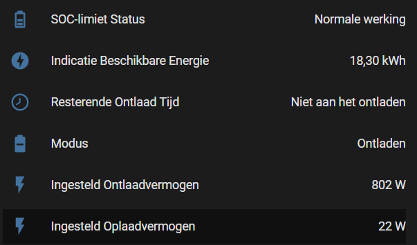

  • Lange_Slurf
  • Laatst online: 08-10 23:00
Lange_Slurf
Doe Bij Die Ba
Zojuist de nieuwste YAML geupdate en ook meteen over gestapt op de "package" variant.
Gaat zeer makkelijk, echter lijkt 1 attribuut niet echt te laden.
"Available Energy", en daarmee dus ook remaining discharge time hebben nog een waarde van 0.
Is dit iets wat met de loop van de tijd vanzelf komt?
Total capacity is wel iets dat wordt weergegeven (17,28 kWh) en het laadpercentage is bekend, dat zou toch eigenlijk al een goede waarde moeten geven?

Heb jij dit nog opgelost? Ik loop tegen hetzelfde aan namelijk en ben de hele middag aan het klooien.....
Waar loop je exact tegen aan? Is het de standaard 800 watt ontlaad actie?
Ik zou dan het volgende checken, tabblad 4 van het dashboard toont exact aan wat de batterij doet van uit Home Assistant. Staat hier niets dan doet hij ook niets en komt een vermogensaansturing ergens anders vandaan.
99/100x is dit een foutieve installatie van de Zendure in de verwarrende app. Wanneer je namelijk een Zendure gaat toevoegen geeft hij aan hoeveel vermogen je max wil en wat de baseload is. Deze moet uiteraard op 0 want je wilt geen baseload naar huis. En HEMS uiteraard uit maar dat spreekt voor zich.
Afbeeldingslocatie: https://tweakers.net/i/9xpNl9X3K0U4QOEuWiQn4EJLAWc=/x800/filters:strip_icc():strip_exif()/f/image/1ptCqR4mYqgyBX5x9QwWXcxO.jpg?f=fotoalbum_large
Zendure-HA.com | Run Zendure your way — in Home Assistant
Lange_Slurf schreef op dinsdag 7 april 2026 @ 22:39:

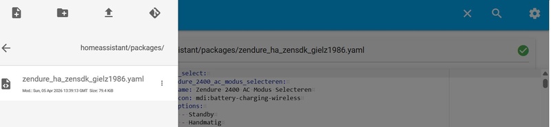

Zo te lezen werk je met de engelse test variant. De berekening heeft wat tijd nodig want hij kijkt naar de berekende efficientie (zichtbaar als je hem aanklikt en bij de attributen kijkt). Ik heb zojuist ook een nieuwe testversie er op gezet omdat in de engelse variant hier een tikfout in zat.
Deze versie is trouwens wel bijna stable, alleen aangesloten PV is nog niet volledig getest.
Afbeeldingslocatie: https://tweakers.net/i/Xj3DPulo1rRHekP8LEExhtBzgj8=/fit-in/4000x4000/filters:no_upscale():strip_exif()/f/image/5OPQBISxa7hhCnD3wTq4gcjS.png?f=user_large
  • Lange_Slurf
Lange_Slurf
Doe Bij Die Ba
Tnx, Engels of Nederlands maakt mij niet zoveel uit, ik had eigenlijk niet door of er ook een NL versie is. *edit* NL versie geïnstalleerd en "alle" stats zijn terug. Ik denk dat er nog NL stats in HASS geschreven stonden.
Overigens, in de screenshot die jij laat zien vanuit de Zendure app. Waar jij "nul" hebt staan bij output to home, zie je bij mij een waarde fluctuerend gelijk aan de de daadwerkelijke ontlading (op dit moment dan).
*"zendure_2400_ac_soc_status" staat op Unavailable, komt dit ook door de taalkeuze?
*Welke card heeft deze pijltjes? Ik kan alleen maar numeriek invoeren.
Afbeeldingslocatie: https://tweakers.net/i/O-RmmFspA6QQOh8gSU4Bqa79_ZU=/fit-in/4920x3264/filters:max_bytes(3145728):no_upscale():strip_icc():strip_exif()/f/image/GzOwWfkGOpiYKRKtN7xvaClB.jpg?f=user_large
[ Voor 80% gewijzigd door Lange_Slurf op 07-04-2026 23:20 ]

@gielz Is het mogelijk om ook een negatieve waarde toe te staan bij de ontlaad marge?
Nu is de p1 waarde vaak net negatief, ik heb hem liever net een beetje meer positief.

Ik heb een 2400Pro en wat ik ook ingeef in de Zendure app, de app blijft in de lead en ik krijg wel de waardes door in HA in Gielz, maar kan vanuit HA niet de lead nemen. Ik heb zo'n beetje alle opties geprobeerd in de app (eerst alles zonder HEMS, daarna zelfs met.....), maar niets lijkt te werken. Ik ben zeer benieuwd of iemand met een 2400Pro, het wel werkend heeft gekregen en dan met welke settings.

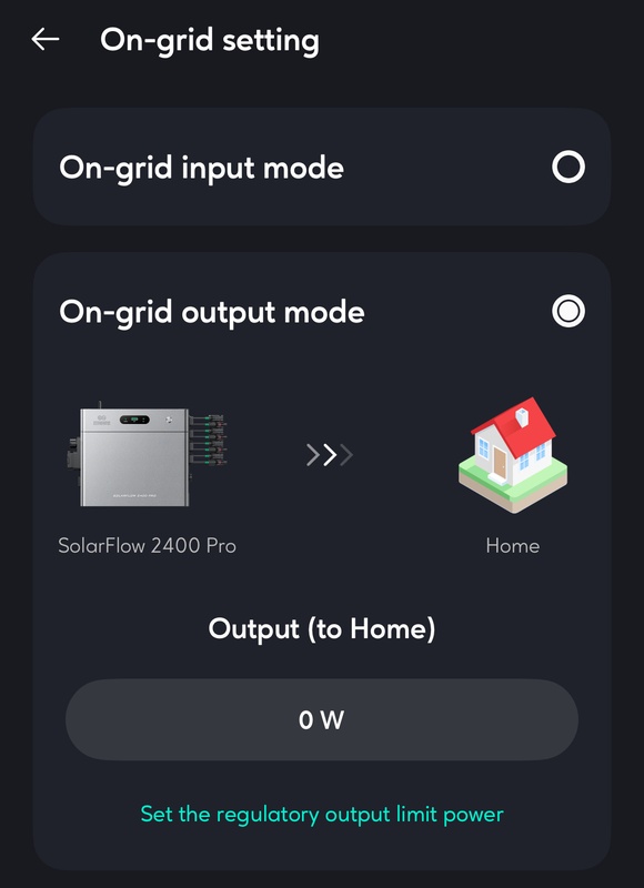

Yell0 schreef op dinsdag 7 april 2026 @ 23:09:
Eigenlijk hoef je niets meer met de Zendure app te doen, af en toe een update van je devices draaien, meer niet.
Staat het schuifje bij "add to HEMS" uit? (naar links?)
En wat zegt tab 4 bij het logboek in home assistant?

Lange_Slurf schreef op dinsdag 7 april 2026 @ 23:29:
Het HEMS schuifje staat zeker uit en het logbook laat alleen de acties zien die ik in HA probeer, maar dus geen effect hebben. Ik krijg alleen maar actie als ik direct in de app iets opgeef. De nacht heeft deze nu vast staan ontladen met 300w, om het sluipverbruik af te dekken, maar zou er graag meer meedoen.....
Yell0 schreef op woensdag 8 april 2026 @ 06:28:
Ik ben zelf hier intensief aan het testen met een 2400 pro. Zou het volgende proberen;
Eerst even een herstart testen door de knop 6 sec (hoort dan piepjes) in te drukken en de stekker er uit en in te doen. Is dit niet de oplossing dan opnieuw toevoegen in de app en tijdens de configuratie alles waar een vraag over watt komt deze op 0 watt zetten.
Je ziet trouwens dus wel alle data in HA?

  • hremijn
  • Laatst online: 11-10 12:02
Ik heb een 2400pro en ik kan niets doen met de batterij vanuit de app.
Dus ook geen opdrachten geven om te ontladen.
Bij alle acties die ik doe vanuit Home in de app krijg ik de melding "Please add energy storage device".
Ik kan wel bij de devices de status zien en firmware upgrade.
Het lijkt erop dat er bij jou nog een energieopslagsysteem actief is in de app.
@wheli Dan is je doel nog niet duidelijk. Wat streef je na?
  1. Laagste kosten (eventueel zelfs winst) of
  2. Maximaliseren eigen gebruik van PV?

Hippe Lip schreef op woensdag 8 april 2026 @ 21:39:
Voor jouw begrip en omdat je mij hierboven quootte: ik zit in de situatie dat ik in de zomermaanden veel meer opwek dan ik verbruik. Dat betekent dat ik sowieso ga terugleveren (of curltailen, maar dat ben ik niet echt van plan). In die situatie is er voor mij geen sprake van inkopen, omdat ik in die maanden volledig op eigen opwek kan draaien.
Tenminste: zolang ik het niet verpest door ergens in de nacht de héle inhoud van mijn accu aan het net te leveren, want dan moet ik om de rest van de nacht door te komen tóch nog wat van het net halen. Dat is hoe dan ook duurder, omdat alles dat in mijn accu zit immers gratis is!
Dat was de basis voor mijn vraag aan @gielz. Ik zal dus een automatisering moeten maken die dat terugleveren tegen de hoogste prijs zal afbreken bij een bepaalde minimumlading van mijn accu. Dus stel dat ik 4 kWh in een nacht nodig heb, dan moet het terugleveren (verkopen) stoppen bij 14% (10% minimum accuwaarde + mijn 4% voor de nacht).
En dat geldt met name vanaf 2027.
Zit wel iets ingewikkelder in elkaar helaas. Je zou hem inderdaad kunnen stoppen bij xx% maar wat als er daarna een SOC drop is dan koop je heel de nacht alles in en heb je nog niets.
Wat ook nog belangrijk is om mee te nemen; Er zijn zat dagen dat de dag gewoon slecht begint maar dat er bijvoorbeeld wel gewassen moet worden of dat je de stroom gewoon nodig hebt. Dat moet je dan ook inkopen omdat je met een zeer lage SOC de nacht in gaat. Dit is eigenlijk de hoofdreden dat het er niet standaard in zit. Zoveel mogelijkheden en uitkomsten. *O*
Zelf zal ik eerder gewoon tijdens het koken maximaal terugleveren om alle kook/oven golfjes mooi op te vangen in de opwekmaanden.

Heb eindelijk officiele nordpool integratie werkend:
Voor als je die wilt gebruiken met Gielz Zendure-HA-zenSDK
- Zorg dat je HACS nordpool verwijdert (echt verwijderen)
- maak in packages map een bestand genaamd nordpool_officical.yaml (of een naam naar keuze)
plak onderstaande erin

Graag even jullie hulp
Ik zie namelijk veel 'Unavailable'
Wat heb ik gemist bij het invullen?
Afbeeldingslocatie: https://tweakers.net/i/cD_UNrMvqmIuLipU_LdIgaO9Xgo=/800x/filters:strip_exif()/f/image/PMsG8Judc2XtC8umbs7V5Ies.png?f=fotoalbum_large
Afbeeldingslocatie: https://tweakers.net/i/EX9KPYgkbsyfdkRSDp09lI4VYI4=/800x/filters:strip_exif()/f/image/6IFbx3Xs9oLji7wFflfi0VQp.png?f=fotoalbum_large
Afbeeldingslocatie: https://tweakers.net/i/A51W6XH33_I3AWBy6CcE1ZJz8PY=/800x/filters:strip_exif()/f/image/tRyLqOz68QCeMaVodlT8R9tk.png?f=fotoalbum_large
Gasloos 2019 + WP Panasonic H-serie 7kW + 300 liter boilervat + PV 12.415Wp + Home Assistant + Hyundai Ioniq 6 First Edition + Zaptec laadpaal
  • Wai_AM
hemertje schreef op donderdag 9 april 2026 @ 08:28:
P1: geef gevens , check.
Batterij: IP adres is dynamisch en is weer veranderd ? of heb je vast gezet en heeft nog even tijd om gegevens zichtbaar te worden ?
Dynamische sensor heb je niet ingevuld..
