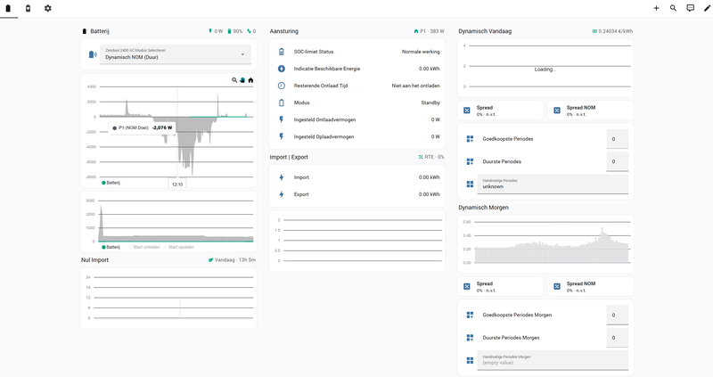

Je p1 meter sensor heb je niet ingevuld evenals dynamische sensor. Herstart HA en vlgs mij kun je dan 😊

Graag even jullie hulp
Ik zie namelijk veel 'Unavailable'
Wat heb ik gemist bij het invullen?
Ik zie sws een dubbele P1 meter benoemd. Dat kan niet.

hemertje schreef op donderdag 9 april 2026 @ 08:28:
Je gebruikt de @gast777 proxy toch? Correcte IP adres van de proxy ingevoerd? Juiste IP adressen van de accu stapels in de proxy?
Vaag staat me bij dat de eerste 3-accu versie van de proxy een bug had en dat deze snel gefixed was. Geen idee of dat hiermee te maken had....

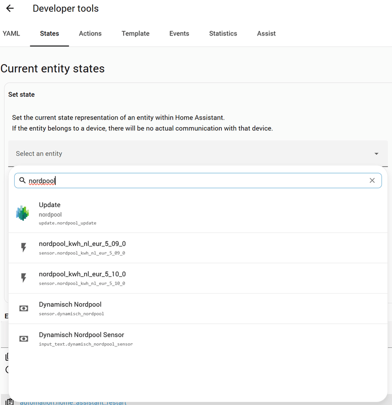

  • hemertje
  • Registratie: Juli 2015
  • Laatst online: 18:48
hemertje schreef op donderdag 9 april 2026 @ 14:29:
waar vind ik deze sensors dan terug?

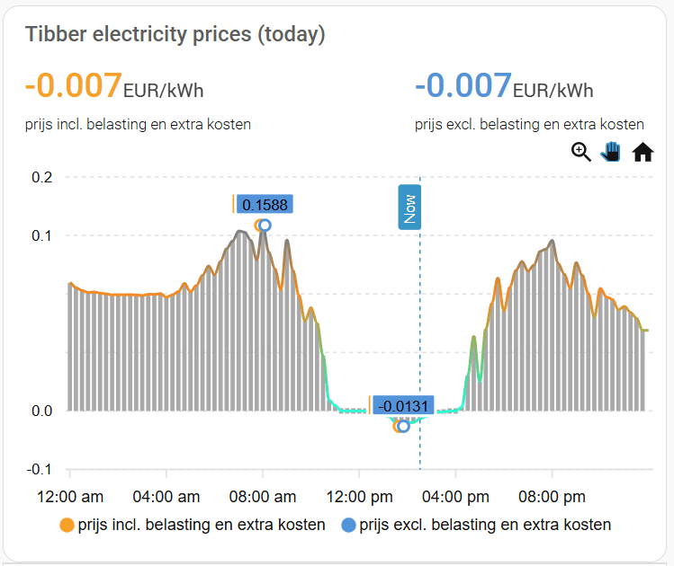

met de standard cards, Tibber
ik heb ook Tibber als energieleverancier, geen aanpassingen meer nodig lijkt me?
Afbeeldingslocatie: https://tweakers.net/i/7iZJ2pDYZ-vlfVkrkhxcsDx01mY=/fit-in/4000x4000/filters:no_upscale():strip_exif()/f/image/IqMWcbNONCXq9bu3mlkHuNWn.png?f=user_large
Afbeeldingslocatie: https://tweakers.net/i/-1bMMDgO-H_rRtGOpKps1cZgIdQ=/fit-in/4000x4000/filters:no_upscale():strip_exif()/f/image/33OpjVImOrm2CvsqFrRKeAcl.png?f=user_large
[ Voor 7% gewijzigd door hemertje op 09-04-2026 14:34 ]

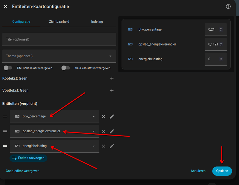

  • Wai_AM
  • Laatst online: 16-10 13:39

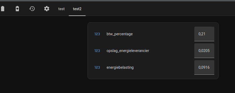

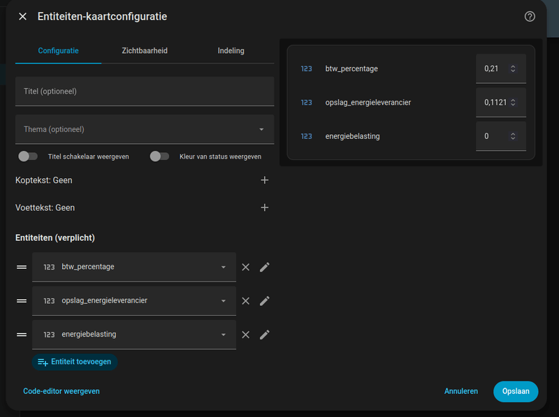

voor btw etc dien je entiteiten card te selecteren, wel btw 0,21 etc invoeren

  • hemertje
Wai_AM schreef op donderdag 9 april 2026 @ 14:31:
instellingen --> ontwikkelaars -- > statussen.
Afbeeldingslocatie: https://tweakers.net/i/01om-DxKaXMvtj43iFCwBjARhfs=/x800/filters:strip_exif()/f/image/YwsMQ5nt5udoixVMxr1Dqrbn.png?f=fotoalbum_large
Gasloos 2019 + WP Panasonic H-serie 7kW + 300 liter boilervat + PV 12.415Wp + Home Assistant + Hyundai Ioniq 6 First Edition + Zaptec laadpaal
  • Pakhaas
  • Registratie: Juli 2016
  • Laatst online: 20:48
Die Tibber prijzen van Nordpool moet je nog wel aanpassen.
Even los van of je de btw en EB mee willen hebben in de tarieven is het import en export tarief ook niet gelijk.
Inkoop kale prijs + 0.1112 en verkoop kale prijs + 0.09161.
Mijn prijs in HA is nu exact gelijk met de Tibber app incl eb en btw
  • hemertje

de 3 nummer input zie ik niet terug
  • btw_percentage
  • opslag_energieleverancier
  • energiebelasting
of zit ik bij het verkeerde te kijken?

hemertje schreef op donderdag 9 april 2026 @ 14:48:
  • btw_percentage
  • energiebelasting

Bij het installeren van de Nordpool-integratie kun je verschillende dingen aanvinken (bijv. prijs in centen of in hele euro's, wel of geen BTW berekenen etc).
Onderaan staat ook een template-veld voor aanvullende kosten.
Hier kun je de BTW, energiebelasting, inkoopkosten van leverancier in opnemen om werkelijke prijs (die jij aan je leverancier betaalt) te berekenen.

Of zo, als je allemaal invoervelden wilt gebruiken (check wel even de namen van je invoer-sensoren)
{% set VAT = states('input_number.btw') | float(0) %}
{% set belasting = states('input_number.energiebelasting') | float(0) %}
{% set opslag = states('input_number.opslag_energieleverancier') | float(0) %}
{{ (current_price * VAT) + opslag +  belasting * (1 + VAT) }}

Mei testrelease - Gielz DEEL 2
Het vriendelijke verzoek wanneer je de mei testrelease nu draait om deze te updaten naar de laatste testversie. Met de komst van het 2400 Pro test exemplaar is er onder de motorkap tov de laatste test een hoop gewijzigd.
De grootste wijziging hier in is dat Zendure's met PV een aparte berekening hebben tov Zendure's zonder PV. Dit maakt de aansturing van het vermogen een stuk eenvoudiger voor de gene die geen PV hebben aangesloten.
@gast777 zou jij hem ook kunnen installeren er zitten nieuwe API onderdelen in.
@metalmarco je offgrid probleem zou ook opgelost moeten zijn.
@DrNickB als je deze zou willen testen met je zonnepanelen en de zendure 800.
Release https://github.com/Gielz1...Gielz1986-Mei-2026-Update (Let op versie NL en Global)
Nieuwe releasenotes https://github.com/Gielz1986/Zendure-HA-zenSDK/pull/43
Graag issues via DM of GitHub.
Afbeeldingslocatie: https://tweakers.net/i/bmM8Qf5abZ4Zpox6ad_oG5m2T-s=/fit-in/4000x4000/filters:no_upscale():strip_exif()/f/image/WGVN8hq01srJH4UafsLZOrj4.png?f=user_large
*Voorbeeld van interne test
[ Voor 4% gewijzigd door gielz op 09-04-2026 17:48 ]

  • Wai_AM
Pakhaas schreef op donderdag 9 april 2026 @ 15:43:
Als ik overstap van energie leverancier of bij een nieuw jaar maak ik een nieuwe Nordpool sensor aan.
kan , maar dat is omslachtig en onnodig werk.
kan je gewoon de nieuwe energie belasting, BTW en enrgie opslag invullen/wijzigen .
Dan heb je de correcte prijzen van je nieuwe energie leverancier.
Afbeeldingslocatie: https://tweakers.net/i/tstOleyznOAqIC4694Sv1MPJx7g=/800x/filters:strip_exif()/f/image/rVzSvSIbs7xxYjVr5shjRJ6v.png?f=fotoalbum_large
[ Voor 19% gewijzigd door Wai_AM op 09-04-2026 17:33 ]

gielz schreef op donderdag 9 april 2026 @ 16:45:
Ik zie nog een entiteit met 2400 in het global gebeuren, in het dashboard
sensor.zendure_2400_ac_aantal_batterijen
Quatt Duo V1 - 3kw BUH - VVW en LTV - WPB: Atlantic Explorer V5 - PV: 9860WP

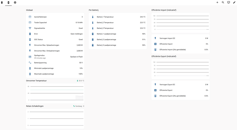

  • Wai_AM
Ziet er goed uit ! in test HA gezet.
Alles (entiteiten/grafiek) van dashboard is correct bij mijn 2400AC + 4 bat opstelling.

Hier de geupdate versie Nordpool HACS, hopelijk ook goed genoeg voor de Noob HA gebruikers.
Voor nieuwe HA gebruikers die een makkelijk manier willen voor dynamische prijzen en Gielz integratie via packages methode hebben geinstalleerd:
1. Installeer nordpool HACS integratie.
2. maak een bestand aan in de packages directory, bv. nordpool.yaml
3. plaats de volgende code erin:
24
25
26
27
28
29
30
31
32
33
34
35
36
37
38
39
40

er worden 3 Nummer input gemaakt voor
btw_percentage
energiebelasting
Maak die entiteiten kaart aan zodat je die kan invullen:
Toevoegen zoals je dat doet met Apex chart, maar dan voor entiteite kaart:
Afbeeldingslocatie: https://tweakers.net/i/-cODP6lw6l8XPMzx-IbihOOZY5w=/800x/filters:strip_exif()/f/image/Oq9Vk1zDYoI2LnAZ53VkUN0Q.png?f=fotoalbum_large
Afbeeldingslocatie: https://tweakers.net/i/UETRId6Ytj3nZov09_kR-gC51CY=/800x/filters:strip_exif()/f/image/ve3w3m3bN8KmENyWN4jGF4HI.png?f=fotoalbum_large
Afbeeldingslocatie: https://tweakers.net/i/9FdokcUfKOFCF0fyTY9qof_nSXo=/800x/filters:strip_exif()/f/image/QKsLT1hhh39drbZxh40OUA4U.png?f=fotoalbum_large
voor Tibber NL 2026 zijn dit:
btw_percentage = 0,21
opslag_energieleverancier = 0,0205
energiebelasting = 0,0916
en 2 nordpool prijzen sensors
- sensor.nordpool_kwh_nl_eur_5_09_0
Dit is de sensor voor de totaal prijs ( de 3 input variabele van hierboven worden hierin meegenomen , btw, energiebelasting en opslag)
- sensor.nordpool_kwh_nl_eur_5_10_0
Dit is de sensor voor de kale marktprijs
Je hoeft GEEN integratie nordpool toe te voegen
Eenmaal aangemaakt dan wordt de totaal prijs pas zichtbaar na de komende kwartier na je invoer van de input variabelen.
weergave in Apex charts
Afbeeldingslocatie: https://tweakers.net/i/VvAN0P_StEjwGGuk22pTXmMlzcg=/fit-in/4000x4000/filters:no_upscale():gifsicle():strip_exif()/f/image/KvSxK0S39XRLEQ0oqai1QmM1.gif?f=user_large
Afbeeldingslocatie: https://tweakers.net/i/-wt8bvUaeb0Q-tuAKr1diiL5yl8=/800x/filters:strip_exif()/f/image/KT2ig6yq8v3EWyKRuy7ATsWH.png?f=fotoalbum_large
Vandaag prijzen:

type: custom:apexcharts-card
experimental:
  color_threshold: true
header:
  show: true
  title: Tibber electricity prices (today)
  show_states: true
  colorize_states: true
apex_config:
  stroke:
    show: true
    width: 2
  chart:
    height: 300px
    stacked: false
    stackOnlyBar: true
    toolbar:
      autoSelected: pan
      show: true
      tools:
        download: false
        zoom: true
        zoomin: false
        zoomout: false
        pan: true
    zoom:
      enabled: true
      allowMouseWheelZoom: true
      autoScaleYaxis: true
graph_span: 24h
span:
  end: day
now:
  show: true
  label: Now
series:
  - entity: sensor.nordpool_kwh_nl_eur_5_09_0
    name: prijs incl. belasting en extra kosten
    type: line
    show:
      legend_value: false
      extremas: true
      in_header: before_now
    float_precision: 4
    data_generator: |
      return entity.attributes.raw_today.map((start, index) => {
        return [new Date(start["start"]).getTime(), entity.attributes.raw_today[index]["value"]];
    color_threshold:
      - value: -0.1
        color: "#000fff"
      - value: 0
        color: "#00ffd5"
      - value: 0.1
        color: "#ff8000"
      - value: 0.2
        color: "#0080ff"
      - value: 0.3
        color: "#ff2a00"
      - value: 1
        color: "#ff00d4"
  - entity: sensor.nordpool_kwh_nl_eur_5_10_0
    name: prijs excl. belasting en extra kosten
    type: column
    show:
      legend_value: false
      extremas: true
    float_precision: 4
    data_generator: |
    color_threshold:
      - value: -0.1
        color: "#000fff"
      - value: 0
        color: "#00ffd5"
      - value: 0.1
        color: "#ff8000"
      - value: 0.2
        color: "#0080ff"
      - value: 0.3
        color: "#ff2a00"
      - value: 1
        color: "#ff00d4"
voor Tibber dient je dit in te vullen
  • BTW = 0,21
  • Energiebelasting = 0,0916
  • Opslag energieleverancier = 0,0205

met hulp via DM van @Wai_AM is het me gelukt om Gielz icm dynamische tarieven in te stellen :9B _/-\o_
Maar een aantal grafieken en parameters blijven leeg
  • Nul import
  • Aansturing
  • Import\ Export
  • Dynamisch vandaag
  • Spread\ Periodes
  • Relais schakelingen
  • Efficientie Import

Zie de screenshots:
Afbeeldingslocatie: https://tweakers.net/i/zyqHGdWSvMfz55-1DOmA5hkZMYI=/800x/filters:strip_exif()/f/image/aiiWGLTahNpOHwqtFSEXW4cZ.png?f=fotoalbum_large
Afbeeldingslocatie: https://tweakers.net/i/VkzPXLiF5PEhvqL6-5xlkq43JQ4=/800x/filters:strip_exif()/f/image/IWRrPZZCTPdBSKWueJ0cMVBG.png?f=fotoalbum_large
Afbeeldingslocatie: https://tweakers.net/i/o7uz7D7AwG2WygWx2qU6ENBar0w=/800x/filters:strip_exif()/f/image/3bCfRBn9v3IBIdPXJHF9LQAu.png?f=fotoalbum_large
Wanneer worden deze waarden\ parameters gevuld?
[ Voor 17% gewijzigd door hemertje op 09-04-2026 23:05 ]

hemertje schreef op donderdag 9 april 2026 @ 23:04:
  • Nul import
  • Aansturing
  • Import\ Export
  • Dynamisch vandaag
  • Spread\ Periodes
  • Efficientie Export
Zie de screenshots:
Overgrote deel wordt met dagelijkse statistieken of zelfs maandelijks (rolling) statistieken gevuld. Lekker de boel gaan gebruiken, komt het wel goed.
De spread grafieken komen tot leven zodra je een aantal dure en goedkope uren invult.
Minimale spread van 0% zoals die bij jou staat betekent dus altijd handelen, ook als je er verlies op draait door de laadverliezen. Hier staat hij op 25% (=80% RTE), kan krapper, maar dan sta je ik een cyclus te draaien voor 10 cent.
[ Voor 7% gewijzigd door koboy op 10-04-2026 00:21 ]
  • Nul import
  • Aansturing
  • Import\ Export
  • Dynamisch vandaag
  • Spread\ Periodes
Zie de screenshots:
Haal nog even unknown weg bij de handmatige periode van vandaag in het dynamisch gedeelte. Dan kun je deze ook gebruiken.

koboy schreef op vrijdag 10 april 2026 @ 00:18:
goedemorgen,
het aantal dure en goedkope uren invullen is een handmatige actie iedere dag?
vanuit de dynamische tarieven weten we toch de goedkope en de dure periodes en kunnen vandaar uit toch automatisch bepaalt en ingevuld worden??

  • hremijn
  • Laatst online: 11-10 12:02
hemertje schreef op vrijdag 10 april 2026 @ 08:38:
goedemorgen,
Die worden door de automatisering ingevuld
goedemorgen,
Ergens tussen 13 en 14 uur wordt de grafiek voor de volgende dag beschikbaar. Dan zijn daar ook het aantal dure en goedkope uren in overgenomen van de dag ervoor.
Als je handmatig gaat tweaken doe je dat dus elke dag.....
HA is bij mij bewust niet van buiten beschikbaar. Als ik er een paar dagen niet ben staat hij dus op 6 goedkoop en 5 duur.

Henkoes schreef op vrijdag 10 april 2026 @ 15:44:
Super dank.
Wat ik dan niet snap. Bij verkoop krijg je niet de btw en belasting terug. Dus hoe bepaald de integritatie dan of verkopen tegen de prijs wijs is?
Dit jaar krijg je bij teruglevering nog wel BTW en belasting terug.
Vanaf 01-01-2027 niet meer.
@Wai_AM
Bij Tibber is er dit jaar een verschil in toeslag tussen Koop en Verkoop, hoe kunnen we die apart ondervangen?

hemertje schreef op vrijdag 10 april 2026 @ 15:53:
@Wai_AM
door bij Gielz minimale spread te verhogen met wat je wilt ? voor die 0,0205...

hemertje schreef op vrijdag 10 april 2026 @ 18:26:
Gisteravond @gielz met @gast777 ingesteld
Maar vandaag blijven de 2 sets de hele dag op 90% staan ondanks dat er nu vermogen gevraagd wordt en er hoge dynamische prijzen zijn
Willen jullie eens meekijken en meedenken?
Je Zendure's wachten op jou *O*
Deze modus gaat goedkoop laden op de goedkoopste ingestelde periodes en NOM ontladen op de door jou geselecteerde duurste periodes. Bijvoorbeeld zo;
*NOMen tot 23:00, als je ingestelde minimale spread 0% is.

  • DeadMetal
  • Laatst online: 17-10 08:50
Wai_AM schreef op maandag 23 maart 2026 @ 20:08:
[knip]
Dit werkt goed, dank je. Mag ik vragen waarom jij bij energiebelasting 0 invult?
En nog een vraagje, ik voel me een }:O maar ben nog niet helemaal gewend aan de nieuwste typen dashboards in HA... bij jou wordt het als nummer getoond (incl, die omhoog/omlaag-knopjes), maar bij mij als tekstvelden:
Afbeeldingslocatie: https://tweakers.net/i/-7T2EwNJM73dbiP2B7qw-m2Qv4Q=/fit-in/4000x4000/filters:no_upscale():strip_exif()/f/image/dVRcipeTAfowN5x5c7j2jA6X.png?f=user_large
Wat doe ik anders?
Dit is de sensor voor de totaal prijs ( vul de 3 input variabele in met je eigen dynamische leverancier kosten)
Dan is het de bedoeling om de sensor.nordpool_kwh_nl_eur_5_09_0 te gebruiken in de gielz-automatisering van 'Dynamisch Nordpool sensor', correct?

  • hemertje
gielz schreef op vrijdag 10 april 2026 @ 19:11:
Wat ik nog steeds niet snap?
Moet ik die periodes handmatig invullen?
Of worden die geautomatiseerd ingevuld n.a.v. de dynamische dal en piek uren?

En NOM draaien dien je zelf handmatig in te stellen voor de dure piekuren?
Afbeeldingslocatie: https://tweakers.net/i/Sgj-VUhbtHHSBMSDioQ6Yut0MDc=/x800/filters:strip_icc():strip_exif()/f/image/LRpwVdMX6n3Putt8uvZyojuA.jpg?f=fotoalbum_large

  • Wai_AM
DeadMetal schreef op vrijdag 10 april 2026 @ 20:02:
Wat doe ik anders?
dat was een test versie HA, zie die pijltjes nu ook niet meer.
was toen nog aan het testen: 0,0205 + 0,0916 = 0,1121
(Tibber toeslag + energiebelasting)
klopt,
sensor.nordpool_kwh_nl_eur_5_09_0 is als je alles invult de "Totale prijs"
sensor.nordpool_kwh_nl_eur_5_10_0 is de kale marktprijs
Voor met salderen gebruik je de 09,
10 nu als je de kale prijs wilt weten en voor na 1-1-2027 maar dat is tricky bij negatief tussen 0 en negatief energiebelasting + btw (0 tot en met - 0,13 )
Veldje waar je localhost hebt staan moet zijn als voorbeeld 192.168.1.2:1880 (locahost tekst kan niet). Veld Zendure 2400 AC IP Adres. IP adres invullen van de locatie waar je HA/node red draait. Daarnaast wat @gielz aangeeft. Je moet wel aangeven wat je dure uren zijn.
hemertje schreef op vrijdag 10 april 2026 @ 22:14:
Als je vandaag bv goedkoop 5 en duur 3 in het veld neerzet dan zal dit voor morgen ook gelden. De laatste instelling wordt onthouden / doorgegeven naar morgen.

  • hemertje
Devke schreef op zaterdag 11 april 2026 @ 09:18:
Hoi Devke,
goedemorgen en dank voor je reactie.
dit is en blijft dus handwerk begrijp ik?
dan moet ik mijn verwachting van Gielz bijstellen blijkbaar...!
naar mijn idee is Gielz (geautomatiseerd) de kapitein en niet ik (dagelijks handmatig)
in mijn verwachting past Gielz deze dure en goedkope periodes geautomatiseerd aan n.a.v. de dynamische tarieven en de onderlinge verhoudingen tussen de kwartierwaardes...
hoe doen andere dit?
hoe passen jullie deze periodes aan en welke redenatie/ beredenering zit hierachter?
mijn idee van HA en de integraties is 1x instellen en als het ff kan niet meer naar omkijken :P
nog een vraagje van deze Gielz beginner
zoals je in onderstaande screenshot ziet wordt er gisteravond vermogen uit het net opgenomen terwijl de batterijen voor 90% vol zijn.
is 'Dynamisch NOM (Duur)' dan de verkeerde modus om de netaansluiting op nul te houden?

  • hemertje
gast777 schreef op zaterdag 11 april 2026 @ 10:15:
Het enige op dat gebied wat me wel opviel is dat de wifi signaalsterkte "Goed" is. Dat kan dus nog beter naar de "Uitstekend" (tip: bedrade AP dichtbij de Zendures plaatsen met eigen SSID). Een stabiele verbinding is absoluut noodzakelijk om later geen vage klachten te krijgen. Maar voor deze specifieke klacht / symptoom is het niet relevant.
op dit moment staan de 2 sets niet bij elkaar, ze staan zeker 10-12m hemelsbreed van elkaar af
deze posities zijn enkel om deze te testen
wanneer de derde set eindelijk binnen is, wacht al een paar weken op de vervanger vanuit Zendure, plaats ik ze samen in de schuur
welke wifi signaalsterkte wordt er nu dan van welke inverter gebruikt?
Je moet je even afvragen wat je exact wilt bereiken. Hier is het Nul op de meter ik doe dus helemaal niets en neem rond de 0,5 kwh uit het net per dag.
Wat wil je dus exact bereiken met je setup?

  • gast777
  • Registratie: Februari 2023
  • Laatst online: 19:56
hemertje schreef op zaterdag 11 april 2026 @ 10:29:
Voor de wifi signaalsterkte neemt de Proxy de laagste waarde (slechtste) die de devices doorgeven. Die wordt dan aan HA doorgegeven.
Het kan dus zijn dat maar 1 van de 2 apparaten een "Goed" heeft en de andere "Uitstekend".
Nu niet relevant, maar als je zou willen (lijkt me overbodig) kan dat ook per apparaat gemonitord worden, zie "Optioneel: Nog meer per device monitoren?"

hemertje schreef op zaterdag 11 april 2026 @ 10:16:
Hoi Devke,
Er zit vaak een patroon in goedkoopste en duurste uren. Ik selecteer vaak de goedkoopste 4 en duurste 3. De volgende dag kijk ik even of ik dat nog van toepassing vind of meer uren moet overbruggen. Dan is het vermogen lager in te stellen. Minder snel vol. Dit vergt dus een flexibel systeem / integratie. Als jij kiest voor altijd 4 goedkoopste en 3 duurste uren dan stel je dat in en dan zal dat iedere dag de basis zijn. Je kunt ook wat spelen met gewenste spread sensor zodat je niet tegen hele kleine verschillen aan energie verplaatsen bent.
Daarnaast zou ik de opmerking van @gast777 aangaande de wifi iets mee doen. Ben hier al dagen aan het draaien met een AP waar alleen de batterijen opzitten. Eigen wifi netwerkje. De Wifi sterkte is alleen maar Uitstekend geweest.
