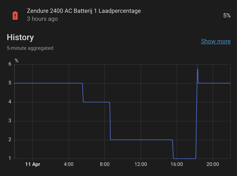

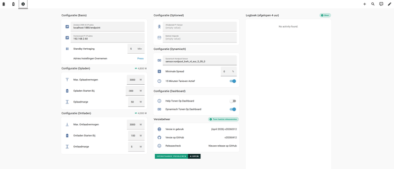

  • R1chardTM
  • Laatst online: 17-10 21:10

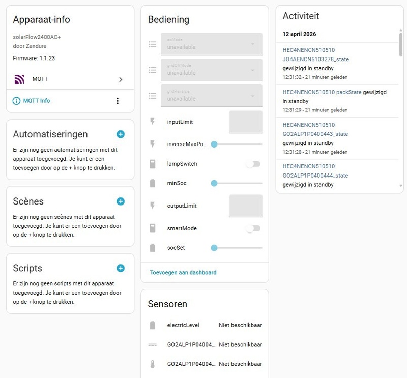

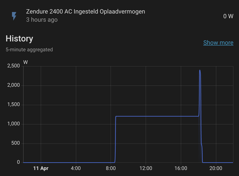

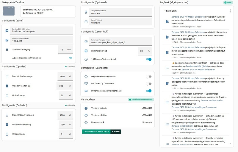

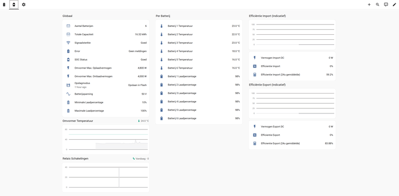

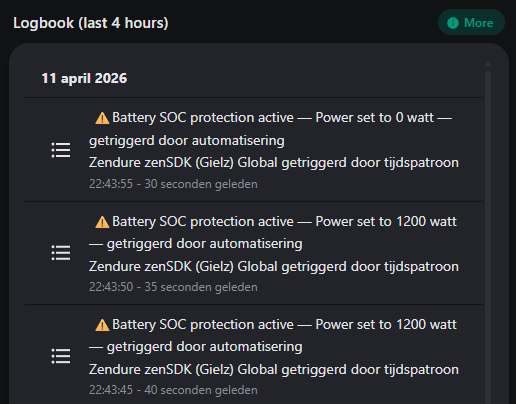

Ik heb mijn AC 2400+ enkele dagen werkend met ge Gielz integratie in de NOM modus. Maar vandaag erg raar gedrag, hij ging de nacht in met de minimale 5% laadpercentage en is nog standby verbruik lager geraakt. Op het moment dat de zon schijnt is die niet gaan laden maar in een Batterij SOC bescherming actief status gekomen. Dan zou die blijkbaar met 1200 watt moeten gaan laden om hem weer uit deze status te houden, maar dit is niet gebeurd de batterij heeft niets gedaan. Het laadpercentage is alleen maar omlaag gegaan, mogelijk het verbruik van de batterij zelf? Hij is de hele dag hierin blijven hangen. Totdat ik zelf handmatig heb laten bij laden (dat zijn de piekjes in de grafieken).
Iemand enige idee waarom dit gebeurd zou kunnen zijn, wil het niet luisteren naar het laden wel kunnen verklaren. Heb in ieder geval het minimum laadpercentage naar 10% gezet, zie dat Zendure dat aanraad.
Afbeeldingslocatie: https://tweakers.net/i/ukJgYMBPSJSayZVOGQeqWpjEU74=/800x/filters:strip_exif()/f/image/1X0rvU3tk9kSrUEu4D95nGrr.png?f=fotoalbum_large
Afbeeldingslocatie: https://tweakers.net/i/E-WaVBAAdOLmf3nqe3vyDrOlfDs=/800x/filters:strip_exif()/f/image/BlwMET5NbK04AofVjlVtn2ZK.png?f=fotoalbum_large
Afbeeldingslocatie: https://tweakers.net/i/AO2w1DFaGSP1WsUWbUbok4kmISY=/800x/filters:strip_exif()/f/image/XNl8jVTMuXVXRZ6EE11DvnDk.png?f=fotoalbum_large
[ Voor 16% gewijzigd door R1chardTM op 11-04-2026 22:27 ]

R1chardTM schreef op zaterdag 11 april 2026 @ 22:07:
Waar stond de minimum SOC op voordat je hem op 10% hebt gezet?
  • R1chardTM
Pakhaas schreef op zaterdag 11 april 2026 @ 22:32:
Stond op 5%, was wat enthousiast tijdens de onboarding in de app denk ik.
In principe moet hij direct uit de SOC bescherming schieten zodra de minimale SOC weer is bereikt. Had dus niet verwacht dat hij door blijft laden. Zou je eens kunnen testen dat je de minimale SOC 2% boven je werkelijke huidige SOC zet en kijkt of hij dan die 2% gaat bijladen en weer netjes stopt?
*Wel overdag doen want hij gaat niet als het nacht is bijladen.
Afbeeldingslocatie: https://tweakers.net/i/pqwxnqmTrPYQJUMlE6gIFu9effI=/fit-in/4000x4000/filters:no_upscale():strip_exif()/f/image/Ihkqn08XVYmq6IE8WU3CZBwh.png?f=user_large
Afbeeldingslocatie: https://tweakers.net/i/xdJWCNlskxgHtEQxBr3bJUdhXgw=/fit-in/4000x4000/filters:no_upscale():strip_exif()/f/image/5ZZb3W0jp6c27Ke1DVkan7ar.png?f=user_large

  • R1chardTM
gielz schreef op zaterdag 11 april 2026 @ 22:41:
Het probleem lijkt me juist dat de batterij helemaal niet is gaan laden, terwijl de automation overdag continue heeft gevraagd om met 1200 watt te laden, maar de batterij is blijkbaar niets gaan doen. Heb de modus snel opladen moeten gebruiken om de batterij weer boven SOC te krijgen, dat werkte meteen dus de batterij reageert wel.
Zie de screenshots, waar het oplaadvermogen wel is ingesteld maar het laadpercentage niet stijgt.
[ Voor 6% gewijzigd door R1chardTM op 11-04-2026 22:54 ]

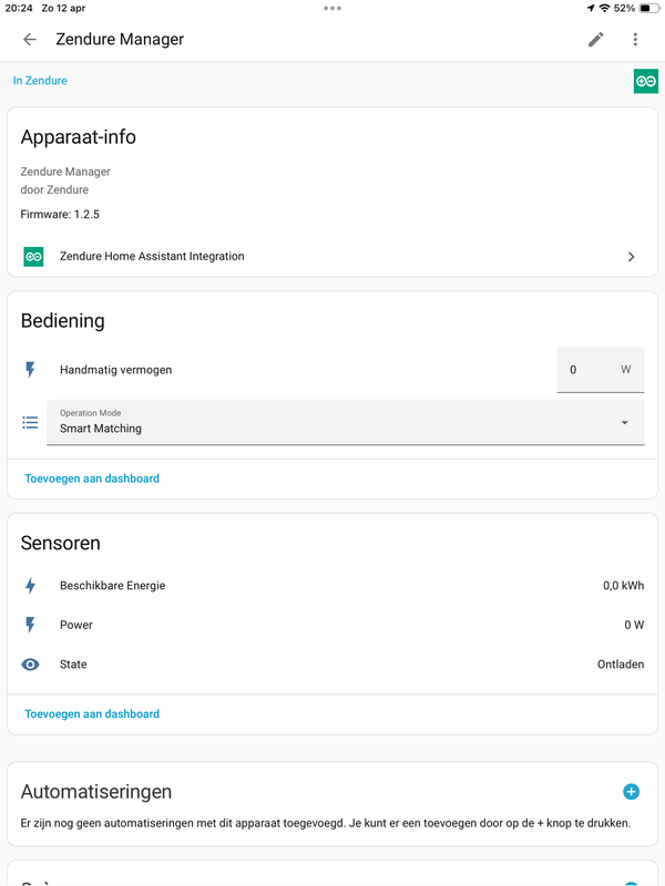

Heel erg bedankt voor deze mooie integratie!
Bij mij reageerd de batterij niet op de Zendure Operation Mode wijzigingen die ik doe.
Als ik hem op Smart Matching zet blijft de Charging Mode op standby staan!
Moet ik nog iets anders doen voordat het werkt?
Verder haalt hij alle data op.
12x SF-175S - 21x Q-Cells 325W (8925Wp) / Mitsubishi Zubadan 11,2KW / 500L SWW / Mitsubishi 2x MSZ-SF15 - 2x MSZ-SF25 / Zendure 2400 AC+ (5.2 kwh)
webje1982 schreef op zondag 12 april 2026 @ 00:44:
Post even wat meer informatie. Graag even om te beginnen een screenshot van dashboard tabblad 1 en 4. Op 4 staat namelijk het logbook.
Wat ook vaak helpt als je een nieuwe zendure hebt is HEMS even aan en daarna uit en daarna even je zendure herstarten; knop minimaal 6s indrukken en dan de stekker er uit en weer aansluiten.

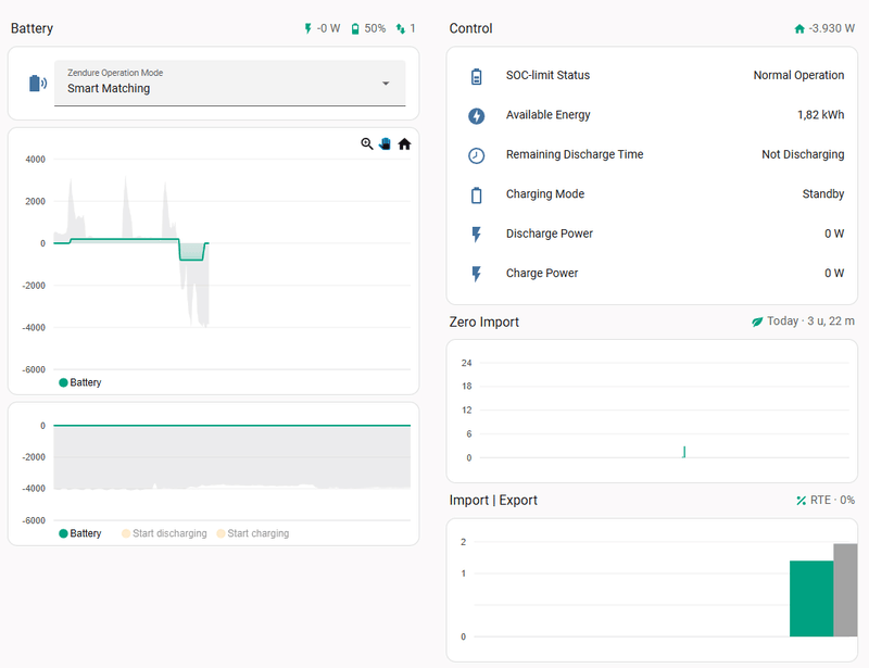

  • webje1982
  • Registratie: April 2016
  • Laatst online: 17-09 08:24
gielz schreef op zondag 12 april 2026 @ 07:59:
Bedankt voor je snelle reactie, bij deze screenshots van beide pagina's.
Heb hem inmiddels opnieuw opgestart en HEMS een keer aan/uit gezet. Maar de batterij blijft in standby staan.
Begrijp ik het goed dat Smart Matching, ongeveer hetzeflde is als Autmatic in de Zendure app?
Afbeeldingslocatie: https://tweakers.net/i/tp2TcXBi0-eNB8NKe4naMlc2y64=/800x/filters:strip_exif()/f/image/6BP29jvW5RsTWVCFZVQsr3U1.png?f=fotoalbum_large
Afbeeldingslocatie: https://tweakers.net/i/e1TRXb-X3ciy7WWis2z1_t6CM7E=/800x/filters:strip_exif()/f/image/EUdL5dTaRxlodsrENNjcUMZs.png?f=fotoalbum_large
webje1982 schreef op zondag 12 april 2026 @ 10:31:
Wel conform de readme de automation toegevoegd en draait deze? Nu lijkt het dat je alleen aan het uitlezen bent.
Zendure-HA.com | Run Zendure your way — in Home Assistant
  • webje1982
gielz schreef op zondag 12 april 2026 @ 10:38:
Lezen is moeilijk, dat was het probleem. 8)7 Bedankt!

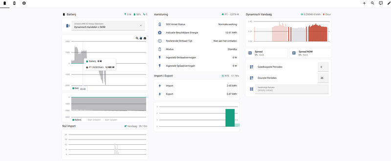

Gisteren periodes duur en goedkoop ingesteld op 5 en 8
Maar vannacht toch geen NOM
Afbeeldingslocatie: https://tweakers.net/i/Lc8gr8MXB-EIy0dWyBVbE0Os9jI=/x800/filters:strip_icc():strip_exif()/f/image/PtfRO8KvtHnW1lCc7RAiTut8.jpg?f=fotoalbum_large

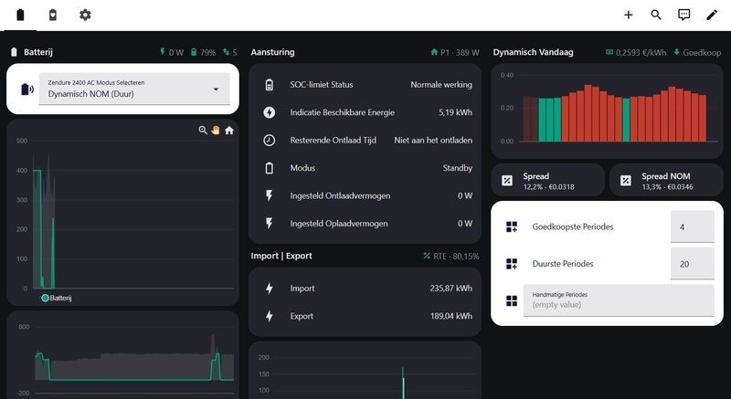

Zorgt NOM Duur nu voor NOM of handelt die enkel?

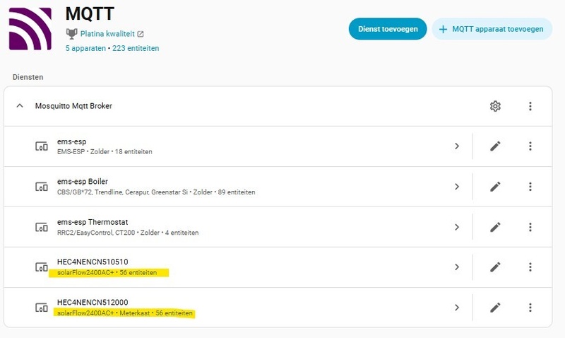

  • robinh
  • Laatst online: 17-10 11:58
Help dat gaat er nu fout opeens?
De Gielz integratie van april had ik een paar dagen werkend en zonder fouten. Ik maak gebruik van 2 x Solarflow 2400 AC+ in combinatie met de NODE-RED. GE-WEL-DIG!
Vanochtend de update gedaan naar de mei release.
- Nieuwe YAML geplaatst in packages (Zendure_gielz1986_global.yaml)
- Nieuwe dashboard geupload
- Nieuwe automation geupload
De boel herstart en toen kwam ik erachter dat er geen aansturing meer was. De accus blijven op standby staan ondanks aanpassen gewenste modus. Het viel op dat accu vermogen niet meer was gevuld / geen status.
Afbeeldingslocatie: https://tweakers.net/i/WNOjwDGTkenXJB9SMF2CWgo5ZG4=/fit-in/4920x3264/filters:max_bytes(3145728):no_upscale():strip_icc():strip_exif()/f/image/94Q1pMwWZFUNOvAFT6i6i8CY.jpg?f=user_large
Daarna vanalles uitgevoerd om het te fixen:
- MQTT uit en aan gezet, waardes gewijzigd herstart etc. De machines komen wel in de Mosquito MQTT broker erbij te staan als entiteiten. Maar zijn vervolgens niet beschikbaar. Nu twijfel ik aan mezelf moet de lokale MQTT wel aanstaan? Wanneer ik de apparaten verwijder in MQTT HA dan komen ze daarna weer netjes terug.
Afbeeldingslocatie: https://tweakers.net/i/nxcSfamrX7yA_UDC5p7x124Ecek=/800x/filters:strip_icc():strip_exif()/f/image/tYIws4kyMHXaTVJvJewK1uNv.jpg?f=fotoalbum_large
Afbeeldingslocatie: https://tweakers.net/i/J93aip1plVWW_5KQjJjAGmx1hhc=/800x/filters:strip_icc():strip_exif()/f/image/HQ3hlgb6YP5QrwGxcBUhOoQY.jpg?f=fotoalbum_large
Afbeeldingslocatie: https://tweakers.net/i/m2BZzVELETYgK1sQhIG-FxUlnJ0=/800x/filters:strip_icc():strip_exif()/f/image/a2WLI1oNM10rvbef2llBXieb.jpg?f=fotoalbum_large
- Zendure's 6 seconde knop ingedrukt herstart, van de stroom afgehaald etc.
- IP adressen Zendure's zijn gelijk en gecheckt
- MQTT aangezet dus op beide Solarflows.
IP van HA
mqqtbroker port 1883
gebruikersnaam (lokale gebruiker van HA)
wachtwoord
Wat gaat er opeens mis?
(Dit heeft dus voorheen een paar dagen goed gewerkt want heb ze ook pas een paar dagen in gebruik.)
Eveneens de vraag is het noodzakelijk om de "Zendure Home Assistant Integration" te hebben draaien? Want als ik deze installeer dan zie ik alleen maar de Zendure Manager en niet de omvormers en accus.
[ Voor 3% gewijzigd door robinh op 12-04-2026 13:05 ]

Wacht even, de package en automatisering van gielz en de NR-flow van gast777 maken toch helemaal geen gebruik van MQTT, wat doe jij nou precies @robinh?
  • robinh
DeadMetal schreef op zondag 12 april 2026 @ 13:07:
Dat weet ik dus zelf ook niet. Ik had de april versie werkend gekregen met de lokale MQTT aanstaan. Of deze gebruikt wordt door een van de integraties wist ik ook niet. Het werkte dus ik bleef er maar vanaf. Maar nu het niet meer werkt twijfel ik aan mezelf 8)7
Dus als ik het goed begrijp dan kan MQTT besturing op beide machines gewoon uitstaan?
Als ik wel de Gielz + Node RED integratie wil gebruiken.
[ Voor 11% gewijzigd door robinh op 12-04-2026 13:17 ]

  • DeadMetal
  • Laatst online: 17-10 08:50
robinh schreef op zondag 12 april 2026 @ 13:10:
Correct, ik heb MQTT ook niet geactiveerd op de Zendure.

  • gast777
  • Registratie: Februari 2023
  • Laatst online: 21:56
robinh schreef op zondag 12 april 2026 @ 12:58:
Installeer ook even de laatste Proxy flow versie. Deze heeft nieuwe functionaliteit die noodzakelijk is voor de Gielz Mei release.
6 kWp solar | Zendure SF2400AC+ 16 kWh | Daikin Intergas Hybride 8kW | Tesla Model Y RWD 2023 | Fiat 500e 2014

  • robinh
gast777 schreef op zondag 12 april 2026 @ 14:06:
Yes gedaan (de Zendure-proxy-Node-Red-flow.json en ook copy/paste in de packages yaml)
Ik zie het actuele vermogen weer waarvoor dank en de integratie werkt weer :)
Had zelf nog een fout gemaakt dat ik de Engelse automation.yaml versie had gebruikt. Daarom werkte de aansturing natuurlijk niet.
Geweldig alles doet het weer, snel opladen van PV maar voor de avond :) _/-\o_
[ Voor 81% gewijzigd door robinh op 12-04-2026 14:59 ]

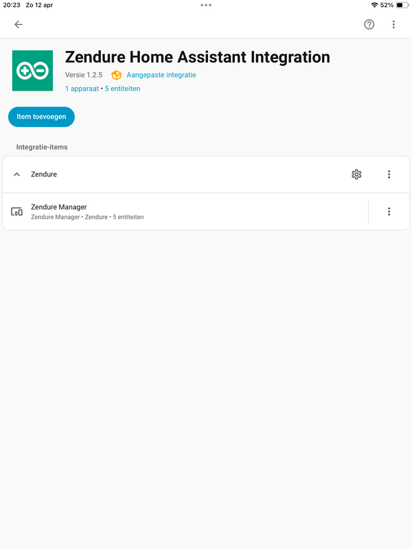

  • The_Priest
  • Laatst online: 17-09 10:00
Ik heb sinds een paar weken een solarflow 2400 AC+ en sinds een paar dagen home Assistant. De eerste integraties zijn gemaakt maar met zendure lukt het niet. Ik heb de zendure home Assistant integration via HACS geïnstalleerd.
Ik zie de batterij niet terug slechts enkel de manager. De waarden blijven ‘0’..
Zie screenshots.
Weet iemand wat ik fout doe?Afbeeldingslocatie: https://tweakers.net/i/OLYzsN8lgJzAwZ1PE7aHIeHnI6w=/x800/filters:strip_exif()/f/image/G5Rbto9V7azC0SkGnTZUMQ9K.png?f=fotoalbum_large
Afbeeldingslocatie: https://tweakers.net/i/bGl_F7kbAXKmWDzNNSSFLvN606A=/x800/filters:strip_exif()/f/image/ZKrFuiRNROVRD6PcTgR1H0ak.png?f=fotoalbum_large

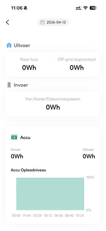

  • YvonneVP
  • Registratie: Maart 2018
  • Laatst online: 15-10 12:22
Dynamisch NOM (Duur) stopt er ineens weer mee, en gaat in Standby, terwijl goedkoopste periode actief is, en de batterij eigenlijk zou moeten opladen. Totale capaciteit is 8,64 kWh, en indicatie beschikbare energie is 5,19 kWh. Vreemde is dat dit een vorige keer ook was nadat de nieuwe tarieven worden geladen voor vandaag, dus om 00:00 uur 's nachts.
Via 'states' onder developer tools geeft ie ook netjes de data:
state_class: total
average: 0.28670833333333334
off_peak_1: 0.27337500000000003
off_peak_2: 0.29725
peak: 0.29208333333333336
min: 0.259
max: 0.341
mean: 0.2785
unit: kWh
currency: EUR
country: Netherlands
region: NL
low_price: true
price_percent_to_average: 0.9033570701932858
today:
- 0.271
- 0.264
- 0.259
- 0.259
- 0.263
- 0.272
- 0.294
- 0.305
- 0.341
- 0.329

Deel even je sensor genaamd minimale spread. (Grafiek)
  • Henkoes
  • Registratie: Juni 2022
  • Laatst online: 08-08 13:45
Spread en spread DCS zijn bij mij altijd hetzelfde?
Of veranderd dit nog zodra de batterij aangesloten wordt?
Henkoes schreef op maandag 13 april 2026 @ 07:47:
Ze zijn ook bijna identiek, je kunt het verschil hier lezen;
https://github.com/Gielz1...%80%90-Available-entities
Deze waarde word alleen gebruikt in Dynamic Smart Matching / Dynamisch NOM.

  • hemertje
  • Registratie: Juli 2015
  • Laatst online: 18:48
naar mijn idee draait het spul hier nog niet optimaal
ik zie nog steeds geen Nul op de meter?
minimale Spread staat in de Config op nul
Afbeeldingslocatie: https://tweakers.net/i/hynxGR7zULF_s2DBSFJfOi2t63g=/800x/filters:strip_exif()/f/image/mWLjauQkGTPEx0SWrXGeTHmC.png?f=fotoalbum_large
Afbeeldingslocatie: https://tweakers.net/i/BG7KuEXlXQAPqMQEpB_bueTjaXU=/x800/filters:strip_icc():strip_exif()/f/image/bhEhq33grmPvREs6lEnGTdud.jpg?f=fotoalbum_large
Afbeeldingslocatie: https://tweakers.net/i/nNiV9KKq-kHfhVr47CC9srK6YRE=/x800/filters:strip_icc():strip_exif()/f/image/OdLomHjxREdXuVJEyXtLDEKX.jpg?f=fotoalbum_large
Wat gaat er mis bij mij?
[ Voor 45% gewijzigd door hemertje op 13-04-2026 11:11 ]

  • Aardedraadje
  • Laatst online: 20:23
Aardedraadje
Met kabelschoen
hemertje schreef op maandag 13 april 2026 @ 11:08:
Je hebt het huidige tijdsslot als duur aangegeven, ik denk dat het daarin zit.

Aardedraadje schreef op maandag 13 april 2026 @ 11:10:
heb nog 2 screenshots toegevoegd ter verduidelijking

  • Wai_AM
  • Laatst online: 16-10 13:39
je batterij is al vol ?

hemertje schreef op maandag 13 april 2026 @ 11:13:
Kun je even een screenshot van tabblad 3 posten, dan is alle informatie er.

  • hemertje
ja die is de laatste week niet leeg gegaan heb ik het idee...?

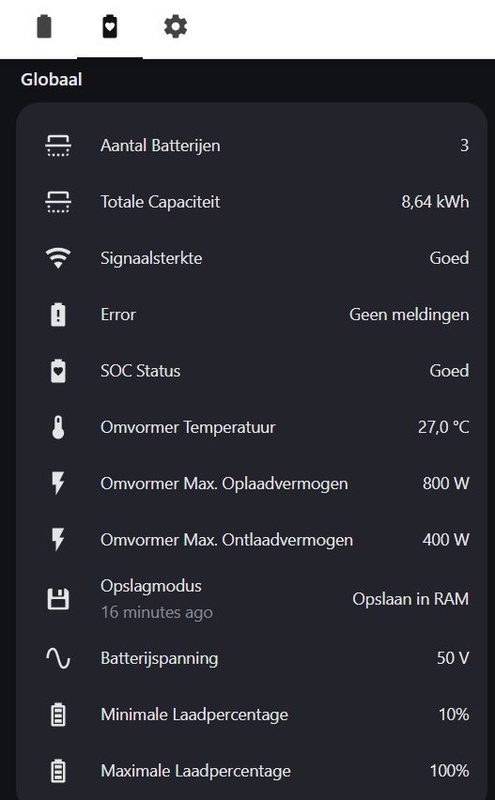

  • hemertje
gielz schreef op maandag 13 april 2026 @ 11:19:
bij deze Giel (y)
Afbeeldingslocatie: https://tweakers.net/i/jpkkeDgiFC4NxG657k5steo61yc=/800x/filters:strip_exif()/f/image/6V2BNuYWwGlRxwo7W2vmafie.png?f=fotoalbum_large
Afbeeldingslocatie: https://tweakers.net/i/GcDrL_yFm6wflIMneRIv1pAacK4=/800x/filters:strip_exif()/f/image/emWL1YZiMfFfC5J8t2KR9OLy.png?f=fotoalbum_large
Gasloos 2019 + WP Panasonic H-serie 7kW + 300 liter boilervat + PV 12.415Wp + Home Assistant + Hyundai Ioniq 6 First Edition + Zaptec laadpaal
  • Wai_AM
hemertje schreef op maandag 13 april 2026 @ 13:04:
Bedoel je batterijen zijn vol, dat ie daarom niks doet
10x270Wp, 6x365Wp, 4x450Wp, WeHeat Flint P40, Green Energy Smartboiler 60L Mono, Home Wizard PIB, Zendure SF2400AC 11,52 kWh
Nu komt de standaard vraag der vragen ;) staat de automatisering aan want je lijkt alleen gegevens uit te lezen. Stap 2 van de in totaal 2 stappen; https://github.com/Gielz1...nsdk-gielz-automatisering
Je logboek is volledig leeg namelijk, HA doet dus niets. En je hebt 3000 watt max laad en ontlaad ingesteld maar de API geeft iets anders aan door het ontbreken van de brein de automatisering.
[ Voor 7% gewijzigd door gielz op 13-04-2026 13:13 ]
