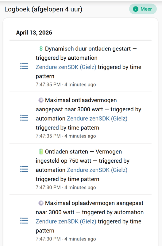

gielz schreef op maandag 13 april 2026 @ 13:09:
Nu komt de standaard vraag der vragen ;) staat de automatisering aan want je lijkt alleen gegevens uit te lezen. Stap 2 van de in totaal 2 stappen; https://github.com/Gielz1...nsdk-gielz-automatisering
Je logboek is volledig leeg namelijk, HA doet dus niets. En je hebt 3000 watt max laad en ontlaad ingesteld maar de API geeft iets anders aan door het ontbreken van de brein de automatisering.

hemertje schreef op maandag 13 april 2026 @ 19:39:
de beste vraag der vragen :)
deze leverde de tip der tips op!
zo ver was ik inderdaad nog niet gekomen, ik dacht blijkbaar dat ik er was :P
wat mij betreft mag alle installatie onderdelen dan ook wel onder elkaar en achter elkaar in de readme komen...
de wedervraag der wedervragen ;)
waarom kan ik wel uit de 10 modussen kiezen wanneer deze (nog) niet geinstalleerd zijn?
is het een idee dat deze keuzeselector aangeeft 'installeer Zendure zenSDK (Gielz) automatisering' wanneer deze nog niet geinstalleerd is?

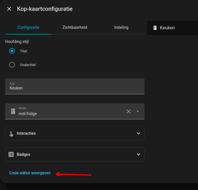

ik krijg deze error
Configuration error
No type provided.

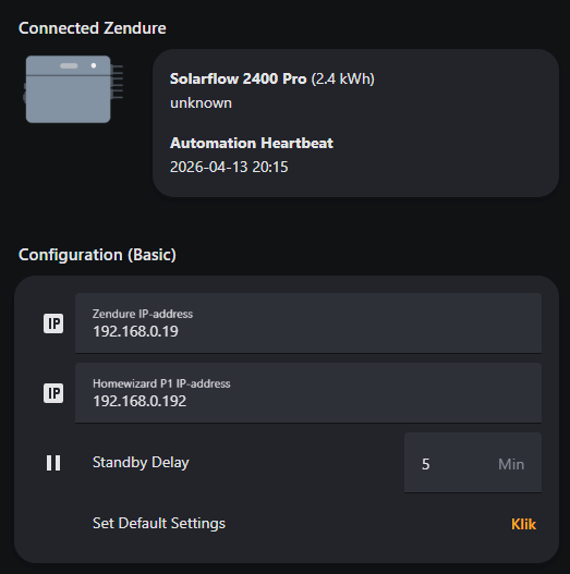

Speciaal voor jou (eigenlijk niet) ;) https://github.com/Gielz1986/Zendure-HA-zenSDK/issues/68
Bij de volgende update krijgen wij een hartslag van de automatisering. Dan kan dit probleem eigenlijk niet meer ontstaan. 120 seconden geen automatisering is een mooi kruis;
Afbeeldingslocatie: https://tweakers.net/i/ReS9vmwIkdrTkuPHc1K953TdySU=/fit-in/4000x4000/filters:no_upscale():strip_exif()/f/image/sRfi1uWXRRXd6E539sMlE7iq.png?f=user_large
Afbeeldingslocatie: https://tweakers.net/i/KkxmPhBQPcIdnClYlCi0r0vBrkg=/fit-in/4000x4000/filters:no_upscale():strip_exif()/f/image/DqSNDZRhMUNyngDRw2iJYgaa.png?f=user_large

  • Idr548
  • Registratie: Juni 2023
  • Laatst online: 07:55
hemertje schreef op maandag 13 april 2026 @ 20:01:
ik krijg deze error
Configuration error
No type provided.
Wat ik gedaan heb is een nieuwe .yaml file gemaakt in de package folder.
Daarin deze code gezet, en dan zie ik deze sensor met een oplopende waarde.

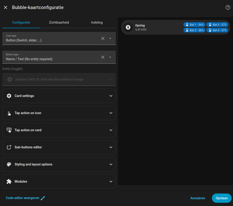

Idr548 schreef op maandag 13 april 2026 @ 18:56:
Dit ziet er super uit.
Hoe heb je die UI ogebouwd?
heb die zo gebouwd dat alles wat ik wou zien/doen op een mobiel scherm past.
verder dien je echt te verdiepen in HA.
de tips:
onderstaande code kan je het beste in een nieuwe yaml bestand te stoppen in packages map.
bijv. dagelijkse_helpers.yaml

Afbeeldingslocatie: https://tweakers.net/i/QQR2hXD_xvU3ndN9NrBD3OpjcC0=/800x/filters:strip_exif()/f/image/nQKE1PQXUMzae9QiVzD2naeW.png?f=fotoalbum_large

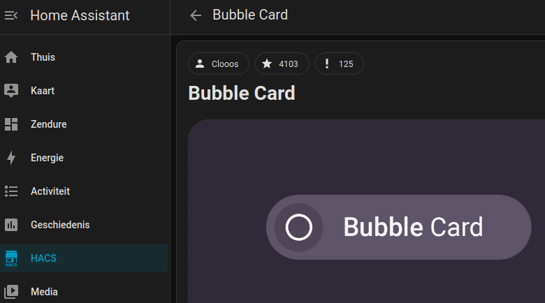

HACS: Bubblecard

type: custom:bubble-card
card_type: button
button_type: name
entity: sensor.zendure_2400_ac_indicatie_beschikbare_energie
scrolling_effect: true
force_icon: false
show_state: true
show_last_changed: false
show_last_updated: false
show_attribute: false
sub_button:
  main:
    - entity: sensor.zendure_2400_ac_batterij_1_laadpercentage
      show_name: true
      show_state: true
      hide_when_parent_unavailable: true
    - entity: sensor.zendure_2400_ac_batterij_2_laadpercentage
      show_state: true
      show_name: true
    - entity: sensor.zendure_2400_ac_batterij_3_laadpercentage
      show_state: true
      icon: ""
      show_name: true
    - entity: sensor.zendure_2400_ac_batterij_4_laadpercentage
      show_state: true
      show_name: true
  bottom: []
card_layout: large-2-rows
rows: 1.125
tap_action:
  action: more-info
button_action:
  double_tap_action:
    action: more-info
card_mod:
  style:
    mushroom-shape-icon$: |
      .shape {
        {# ========== USER CONFIG ========== #}
        {# true = number mode, false = state mode #}
        {% set use_number      = false %}
        {# STATE MODE SETTINGS #}
        {% set state_entity    = 'switch.power' %}
        {% set active_value    = 'on' %}
        {# OPTIONAL: NUMBER MODE SETTINGS #}
        {% set number_entity   = 'switch.power' %}
        {% set number_operator = '>' %}
        {% set threshold       = 0.0 %}
        {# ========== END USER CONFIG ====== #}
        {# ======== TRIGGER DECISION LOGIC ======== #}
        {% if use_number %}
          {% set num = states(number_entity) | float(0) %}
          {# Evaluate numeric rule #}
          {% if number_operator == '>' %}
            {% set trigger_active = (num > threshold) %}
          {% elif number_operator == '<' %}
            {% set trigger_active = (num < threshold) %}
          {% elif number_operator == '=' %}
            {% set trigger_active = (num == threshold) %}
          {% elif number_operator == '>=' %}
            {% set trigger_active = (num >= threshold) %}
          {% elif number_operator == '<=' %}
            {% set trigger_active = (num <= threshold) %}
          {% else %}
            {% set trigger_active = false %}
          {% endif %}
        {% else %}
          {# State mode #}
          {% if states(state_entity) == active_value %}
            {% set trigger_active = true %}
          {% else %}
          {% endif %}
        {% endif %}
        {# =========== END TRIGGER LOGIC =========== #}
        {% if trigger_active %}
          --shape-animation: ring-breathe 1.8s ease-out infinite;
          opacity: 1;
        {% else %}
          --shape-animation: none;
          opacity: 0.7;
        {% endif %}
      @keyframes ring-breathe {
        0%   { box-shadow: 0 0 0 0 rgba(var(--rgb-{{ config.icon_color }}), 0.9); }
        70%  { box-shadow: 0 0 0 14px rgba(var(--rgb-{{ config.icon_color }}), 0.0); }
        100% { box-shadow: 0 0 0 0 rgba(var(--rgb-{{ config.icon_color }}), 0.0); }
      mushroom-shape-icon {
        --icon-size: 45px;
        display: flex;
        margin: x 0 10px -20px !important;
        padding-right: 10px;
      ha-card {
        clip-path: inset(0 0 0 0 round var(--ha-card-border-radius, 12px));
10x270Wp, 6x365Wp, 4x450Wp, WeHeat Flint P40, Green Energy Smartboiler 60L Mono, Home Wizard PIB, Zendure SF2400AC 11,52 kWh

  • RemmyB83
  • Registratie: Augustus 2018
  • Laatst online: 15:46
Iemand die een duwtje in de goede richting kan geven?
Ik heb zelf 2x een 800 plus.
En ik zou die graag koppelen aan gielz integratie. Nu is het mijn denk ik gelukt om de sensoren te installeren, want die zie ik als ik die wil selecteren. Maar in het gedownloade dashboard, ziet ik geen van de sensoren. Wat die ik fout?Afbeeldingslocatie: https://tweakers.net/i/Zt0mbeE12Jz3yut-1Nq1IvN9SdM=/x800/filters:strip_icc():strip_exif()/f/image/bF1JY6UYOQl98YNk8GImbijJ.jpg?f=fotoalbum_large
Afbeeldingslocatie: https://tweakers.net/i/NW_mrJFK8UbtIyNKPeKu2Lgk9Bc=/x800/filters:strip_icc():strip_exif()/f/image/5B3HsRSFIDvzDnepFrufsETw.jpg?f=fotoalbum_large
Edit: zijn er 2 versies?
dashboard zoekt naar bijv.
entity: input_text.zendure_ip_adres
En de sensoren die ik heb toegevoegd zijn
entity: input_text.zendure_2400_ac_ip_adres
[ Voor 60% gewijzigd door RemmyB83 op 14-04-2026 22:35 ]

RemmyB83 schreef op dinsdag 14 april 2026 @ 22:17:
En ik zou die graag koppelen aan gielz integratie. Nu is het mijn denk ik gelukt om de sensoren te installeren, want die zie ik als ik die wil selecteren. Maar in het gedownloade dashboard, ziet ik geen van de sensoren. Wat die ik fout?[Afbeelding]
Je draait op dit moment 2 versies door elkaar English (Global) en Dutch (NL). Zou eerst even een keuze maken. Gezien je de sensoren NL gebruikt zou ik ook het Nederlandse dashboard gebruiken; https://github.com/Gielz1...gration/dashboard_nl.yaml
Zendure-HA.com | Run Zendure your way — in Home Assistant
  • RemmyB83
gielz schreef op dinsdag 14 april 2026 @ 22:54:
Top bedank. Ik heb een nieuw dashboard gemaakt en nu werkt hij _/-\o_
