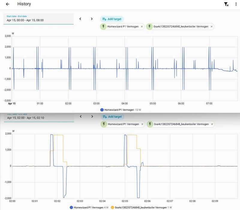

Op dit forum is al vaker gesproken over het standby-verbruik van een Quooker. In de bijlage vinden jullie mijn data van afgelopen nacht, waaruit ook dit specifiek quooker probleem naar voren komt.
Mijn P1-meter registreert elk uur een korte piekvraag van 2000 W die slechts 10 seconden aanhoudt. Het Zendure-systeem (met het Gielz-script) reageert hier te traag op: de batterij begint pas 15 seconden nadat de vraag is weggevallen 2000 W te leveren. Dit resulteert in onnodige ontlading en lost de vangt de initiële piek niet op.
Ik lees op dit forum de volgende twee oplossingen:
1. Directe meting op de Quooker via slimmestekker: Het aftrekken van het Quooker-verbruik van de P1-waarde werkt bij mij niet optimaal. Ook mijn slimme stekker op de boiler reageert te traag (zie de gele lijn in de grafiek).
2. Softwarematige vertraging: Het inbouwen van een 'filter' bij plotselinge pieken. Bijvoorbeeld: als de P1-waarde >1000 W stijgt ten opzichte van de vorige meting, wordt deze waarde gedurende 1 à 2 meetcycli genegeerd. Dit lijkt me een prima oplossing.
@gielz Afbeeldingslocatie: https://tweakers.net/i/2uLWKpt08usxk95EqGvyessNg6o=/800x/filters:strip_icc():strip_exif()/f/image/6o7cghOVzEgLPhhUHGh1WJ1z.jpg?f=fotoalbum_largeik heb je eerdere berichten over dit onderwerp gelezen. Heb jij overwogen om een parameter aan je automatisering toe te voegen die een dergelijke vertraging (optie 2) mogelijk maakt?

pasmanm schreef op donderdag 16 april 2026 @ 00:02:
@gielz [Afbeelding]ik heb je eerdere berichten over dit onderwerp gelezen. Heb jij overwogen om een parameter aan je automatisering toe te voegen die een dergelijke vertraging (optie 2) mogelijk maakt?
Wanneer je er een homewizard energysocket tussen zet en deze als REST: ophaalt dan zou hij gelijk moeten lopen met je P1 en dan kun je deze wellicht direct uitfilteren. (makkelijkste oplossing)
Wat betreft een filter was het idee om een dempprofiel te kunnen kiezen in de Gielz. Dit is alleen heel ver naar achteren geschoven. Je zou dit wel al zelf kunnen testen met een "Filter" helper. Daarbij zeg je dan kijk naar het gemiddelde van de laatste x waardes en als de nieuwe meting xxxx watt afwijkt dan deze opnieuw herbeoordelen en dan pas meenemen.
En dat is dan je afwijkende P1.
Zendure-HA.com | Run Zendure your way — in Home Assistant

  • Ben(V)
  • Laatst online: 15:36
Ik schakel in ieder geval de quooker in de nacht uit, scheelt weer een heleboel pieken.
@pasmanm Jouw optie 2 klinkt erg interessant. heb je een voorbeeld van dit filter?

  • Laatst online: 16:46
@jannus66 Of je het water in stapjes warmhoudt, of over een 'langere' tijd laat afkoelen en dan in één keer opwarmt, maakt qua hoeveelheid energie weinig uit.
De hoeveelheid energie die je moet toevoegen, is namelijk de totale hoeveelheid warmte die je verliest.
Omdat de Zendure-regeling de pieken van de Quooker slecht kan opvangen, is het beter om het vermogen in één keer (over een langere duur) te leveren.
  • Ben(V)
Klopt ik heb al zitten kijken om de Quooker zo een keer in het uur aan te zetten, maar als je de spanning van de Quooker afhaalt doet de kokend water het niet meer.
Als je een Quooker+ hebt krijg je nog wel warm water, want die tapt enkel water uit het vat en mengt dat met koud water.
Ik overweeg ook om de Quooker een keer open te maken en een diode voor het verwarming element te plaatsen, je verlaagd dan het vermogen dat hij verbruikt, omdat je dan effectief de spanning halveert.
Halvering van het vermogen zal de piektijd doen verdubbelen.

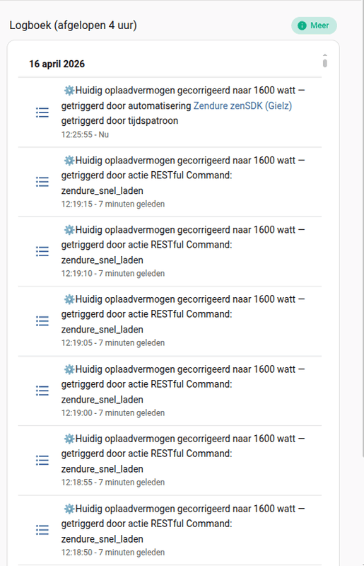

Sinds gisteren heb ik ook twee torentjes met elk een AC2400 en drie batterijen. Installatie ging zonder veel problemen en alles draait onder de Gielz HA aansturing met de Gast777 proxy. Ze staan nu te laden op PV.
Alles lijkt goed te werken alleen zie ik in het logboek dat de Gielz automatisering elke 5 seconden een correctie commando stuurt terwijl er volgens mij geen correctie nodig is omdat ze constant met 800 watt elk moeten laden. Is dit normaal gedrag?
Afbeeldingslocatie: https://tweakers.net/i/E3oOlSv20TGqwm-yDyHvwHuz7qo=/x800/filters:strip_exif()/f/image/FRFak2mCBy0cnqfc3svgcSyL.png?f=fotoalbum_large

Iggy3 schreef op donderdag 16 april 2026 @ 12:44:
Plaats even een screenshot van je hele configuratie tabblad als je dit weer ziet.

  • Iggy3
  • Registratie: April 2024
  • Laatst online: 19-10 16:54
Hiier mijn configuratie met in het logboek weer een aantal keer de correctie . Kennelijk doet hij dit niet continu maar stopt het na een aantal keer.
Afbeeldingslocatie: https://tweakers.net/i/WcJz7wswH7lswB210jA4Iy3iL1c=/800x/filters:strip_exif()/f/image/hDmaVAueD30RNG2FSTI7QKVC.png?f=fotoalbum_large
