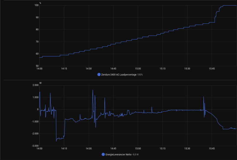

raven22 schreef op donderdag 16 april 2026 @ 17:35:
Solarflow 800 plus, met 2 pv panelen
Welk gedag ik hier zie met een 2400 pro en met opwek via de mppt is dat wanneer de batterij bijna vol is een deel naar het huis geleverd word en een deel naar de batterij. Er verdwijnt dus geen opwek.
Ziet er hier vandaag zo uit met 395 wp;
Afbeeldingslocatie: https://tweakers.net/i/vN9IINFXHf6JJgXVTZCfPFl_2Xs=/fit-in/4000x4000/filters:no_upscale():strip_exif()/f/image/xwXwDQ22OX1JOF0rfJ3dOYhT.png?f=user_large
@Taro had jij dit niet ooit getest bij de 800 en dat er een deel dus verdween tot hij op 100% SOC was?
Zendure-HA.com | Run Zendure your way — in Home Assistant

gielz schreef op donderdag 16 april 2026 @ 18:36:
Defineer verdwenen ;)
Hij gooit een limiet op de pv input, laat de output wel door lopen, tot hij 100 is, dan gaat hij in de bypass.
Dus in die limiet periode is er minder pv dan dat er eigenlijk zou zijn.

  • raven22
  • Laatst online: 18:46
Hier zie je duidelijk de 'dip', die stroom lijkt dus wel te verdwijnen.
Afbeeldingslocatie: https://tweakers.net/i/4RZ2QLZmP-G5WgoStKILJlgFxm4=/800x/filters:strip_exif()/f/image/6KgK2SrOv9q89vyiISZI3xhr.png?f=fotoalbum_large

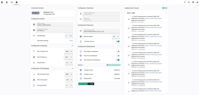

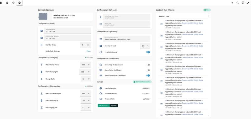

gast777 schreef op donderdag 16 april 2026 @ 18:32:
Wat ik denk dat hier gebeurt:
- je gaat snel laden met 1600 Watt ingesteld als max.
- je hebt 2x Zendure via Proxy
- Proxy verdeelt het vermogen. Het kan zijn dat bij bepaalde afronding (bij bepaalde SoC waarden) er een Wattje wegvalt. Het totaal ingesteld vermogen kan dan komen op 1599 Watt.
- Gielz HA checkt bij snel laden of het ingestelde vermogen wel hetzelfde is als max vermogen (1600).
- 1599 is niet gelijk aan 1600, dus gaat Gielz deze correctie sturen, nogmaals 1600 Watt opdracht.
Het is een cosmetisch probleem, geen impact op de productie.
Bedankt, ik ben blij dat het geen echt probleem is,geen impact op productie en ook geen negatieve impact op de Zendures denk ik.

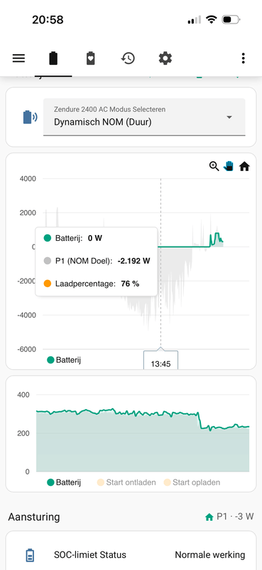

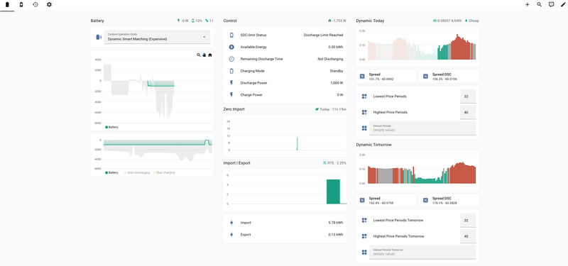

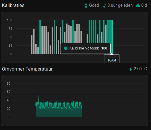

  • Wai_AM
  • Laatst online: 14:09
Hier de visualisatie van https://gathering.tweakers.net/forum/view_message/85080554
Vanaf 15:00 zie je geleidelijk de max laadvermogen lager wordt terwijl er nog genoeg PV overschot is.
Bij 86% gaat ie springen om zo snel mogelijk richting de 100 te gaan.
Afbeeldingslocatie: https://tweakers.net/i/lHc--mlM3G_-5CBAFeNQ4xbMtf0=/800x/filters:strip_exif()/f/image/mGzVmHy2kLmrD6t0qMcL7yeL.png?f=fotoalbum_large
Afbeeldingslocatie: https://tweakers.net/i/rNwxfvYWC9m5kDDltPWrxQBiiSI=/800x/filters:strip_exif()/f/image/8s5TRnAUA9ud63btKw9Rh4Rv.png?f=fotoalbum_large
temp altijd nu onder/rond de 36 graden.
Afbeeldingslocatie: https://tweakers.net/i/iwkWz6KsPmSCS0wF24XQiJ2Yeko=/fit-in/4000x4000/filters:no_upscale():strip_exif()/f/image/gr8BxBh4GVYC9aNKyJFuxpzH.png?f=user_large
niks mis mee, just my observation.

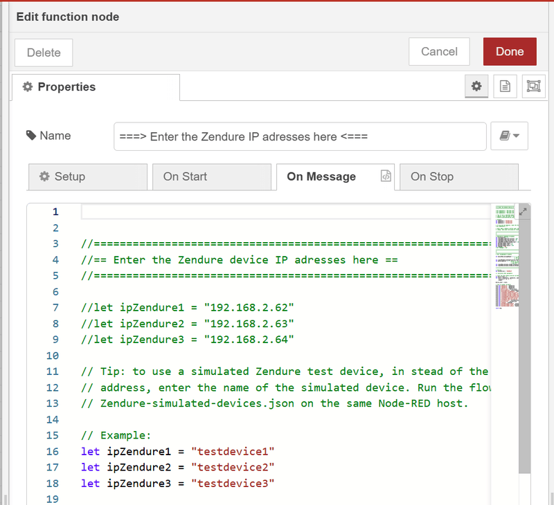

zijn er hier anderen met 3 sets icm de Gast777 proxy in het Engels?
met 1 Zendure heb ik alle informatie, met 3 zendures icm de proxy geen Zendures!
Afbeeldingslocatie: https://tweakers.net/i/JiQHRUEKhFGlPg61k2mWks_Yh3E=/800x/filters:strip_exif()/f/image/CgjrEDWoaSey09wDdcHXBe9u.png?f=fotoalbum_large
Gasloos 2019 + WP Panasonic H-serie 7kW + 300 liter boilervat + PV 12.415Wp + Home Assistant + Hyundai Ioniq 6 First Edition + Zaptec laadpaal

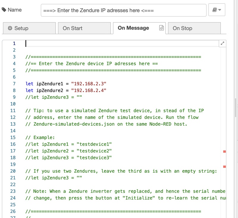

  • gast777
  • Registratie: Februari 2023
  • Laatst online: 19-10 17:52
hemertje schreef op donderdag 16 april 2026 @ 22:54:
Ja ik heb zelf ook een setup met 3x (gesimuleerde) Zendures achter de Proxy met de Engelse Gielz.
Heb je wel van alles de Engelse versie genomen, niet alleen het Dashboard?
Dus ook:
- Gielz Automation en de sensoren package ?
- Proxy sensoren (als je die gebruikt)
De Node-RED Proxy zelf kan gewoon blijven. Die kan beide talen aan.
Heb je niets veranderd aan de Proxy? Die werkte voorheen gewoon? <<<<
Wat ik wel had is als je de Proxy sensoren van taal verandert, dat je wel een aantal sensoren hebt die niet meteen werken, maar dat je een oude moet deleten en de nieuwe "_2" achter de naam heeft (kun je renamen).
6 kWp solar | Zendure SF2400AC+ 16 kWh | Daikin Intergas Hybride 8kW | Tesla Model Y RWD 2023 | Fiat 500e 2014

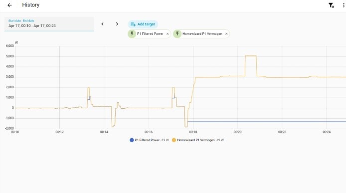

  • pasmanm
  • Laatst online: 18-10 16:26
CappieL schreef op donderdag 16 april 2026 @ 23:14:
Ik ben benieuwd, lees morgen het resultaat wel :)
De test is niet succesvol. Ergens rond 00:17 had hij een 'lock' in van de P1 Filtered power op -1300W.
Ik heb wat aanpassing gemaakt. Dit zou het probleem moeten oplossen. Vanavond weer even kijjken.
- sensor:
- name: "P1 Filtered Power"
unique_id: p1_filtered_power_smoothed
unit_of_measurement: "W"
device_class: power
state_class: measurement
state: >
{% set current = states('sensor.homewizard_p1_vermogen') | float(0) %}
{% set previous = states('sensor.p1_filtered_power') | float(0) %}
{% set strikes = state_attr('sensor.p1_filtered_power', 'strikes') | int(0) %}
{# We kijken naar de delta met de ECHTE P1 waarde om de blokkade te voorkomen #}
{% set raw_previous = states('sensor.homewizard_p1_vermogen_old') | float(current) %}
{% set delta = current - raw_previous %}
{% if delta >= 1000 and strikes < 10 %}
{# Tijdens de 'strike' periode zetten we de waarde op 0 #}
0
{% else %}
{# Na 10 strikes of bij normale waarden pakken we de huidige P1 waarde #}
{{ current }}
{% endif %}
attributes:
strikes: >
{# Gebruik een variabele die niet 'bevriest' voor de delta berekening #}
{{ strikes + 1 }}
{% else %}
0
{% endif %}
Afbeeldingslocatie: https://tweakers.net/i/a9uJzrjN2e_0N869lwrLBtcJAMU=/fit-in/4920x3264/filters:max_bytes(3145728):no_upscale():strip_icc():strip_exif()/f/image/Wrtf3QSOTGu6HswmXfFYt8G4.jpg?f=user_large

pasmanm schreef op vrijdag 17 april 2026 @ 09:10:
Ik heb het zo gedaan:
Ga naar Instellingen > Apparaten & Diensten > Helpers.
Klik op Helper maken > Filter.
Geef de helper een naam (bijv. P1 Meter Gefilterd).
Selecteer bij Input sensor je huidige P1 wattage sensor (bijv. sensor.p1_meter_power_consumption).
Kies bij Filters voor Outlier.
Stel de volgende parameters in:
Window Size: 10 (dit kijkt naar de laatste 10 metingen; ik heb een p1 meter die elke sec updatet).
Radius: 1000 (alles wat meer dan 1000W afwijkt van het gemiddelde wordt gezien als een uitschieter en genegeerd).

  • hemertje
  • Registratie: Juli 2015
  • Laatst online: 16:44
gast777 schreef op vrijdag 17 april 2026 @ 10:20:
Beetje meer data graag. Wat heb je al gecheckt, graag screenshots.
Heb je de oude Proxy flow wel gedelete of disabled? (je had ook de bestaande Proxy kunnen houden, die is taal-agnostich wat betreft werking)
* ja ook naar EN gwijzigd
Heb je in de Proxy de IP adressen van de Zendures ingevuld?
* ja zie screenshots, wanneer ik deze IP adressen in Gielz invul reageren ze ook direct en worden ze uitgelezen
Heb je in de Gielz de juiste IP/poort etc voor de proxy ingevuld?
* localhost:1880/endpoint
Ontvangt de Proxy de http requests van HA? (is een beetje advanced, kun je zien door de groene debug nodes aan te zetten)
* nog niet naar gekeken
Antwoorden alle 3 de Zendures? (idem)
* ja
Afbeeldingslocatie: https://tweakers.net/i/udGlgQE6z5Zt_z29YJvSILohhoo=/800x/filters:strip_exif()/f/image/neLFnrAkcvWBkgJOeOY5uah0.png?f=fotoalbum_large
Afbeeldingslocatie: https://tweakers.net/i/1Z4coiaUQ5unCW6pNrVMssft7w0=/800x/filters:strip_exif()/f/image/4e6mFXjSz1pF9bu6VRNJtJfZ.png?f=fotoalbum_large
Afbeeldingslocatie: https://tweakers.net/i/pBZFH4g30TdTz8gFDoFN-dLpthw=/800x/filters:strip_exif()/f/image/V0WMjP753oSvPeWa24aNfRfQ.png?f=fotoalbum_large
Afbeeldingslocatie: https://tweakers.net/i/dFHHh32oTt37BODk3jbtkbQcwDI=/800x/filters:strip_exif()/f/image/f2khjYy2NbVUbGXRaNvltUy9.png?f=fotoalbum_large
Afbeeldingslocatie: https://tweakers.net/i/8raSfjQtbkUwL9IRUvG96d6WLI8=/800x/filters:strip_exif()/f/image/VeKn0Siu3dy4UC1WZkUW6qt7.png?f=fotoalbum_large
Afbeeldingslocatie: https://tweakers.net/i/RtiiV1hMNzS9BP02baMKQiXX7oQ=/800x/filters:strip_exif()/f/image/QlL3thIIcd6FoZgoud0pSv0o.png?f=fotoalbum_large
Afbeeldingslocatie: https://tweakers.net/i/5MFVvCpoekqU4VMcEVyXHrDPmuE=/800x/filters:strip_exif()/f/image/VLbVxBGdQZjJAj1FIm6UjQTv.png?f=fotoalbum_large
Afbeeldingslocatie: https://tweakers.net/i/a_PcONkcMCRNhBvrEwL3T-xY3xM=/800x/filters:strip_exif()/f/image/IrNmVZnTUjvHHqvEigkdlqur.png?f=fotoalbum_large
Afbeeldingslocatie: https://tweakers.net/i/ySPwz5tBYkL9euufXqbzAAA0l7M=/800x/filters:strip_exif()/f/image/rKSyRLFXRdoq7nwYrFvXSlqW.png?f=fotoalbum_large
Afbeeldingslocatie: https://tweakers.net/i/TjfsXMucqkWneC1qAc0pPpwLimU=/800x/filters:strip_exif()/f/image/Cbq3Oil6igHJBmcLxv1rXt7p.png?f=fotoalbum_large

  • gast777
hemertje schreef op vrijdag 17 april 2026 @ 16:14:
* ja
Volgens je screenshot van Node-RED heb je de IP adressen van je Zendures nog uitgecomment ("//" ervoor), dus die worden niet ingelezen. Daarentegen heb je de testdevices actief gemaakt ("//" weggehaald), die hebben trouwens de aparte Zendure-simulated-devices.json flow nodig, mocht je die echt willen gebruiken.
Dus de oorzaak is gevonden denk ik :)

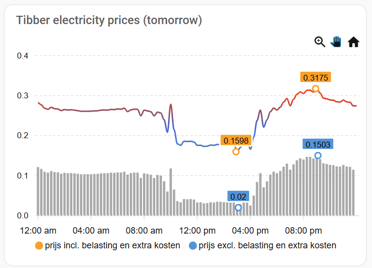

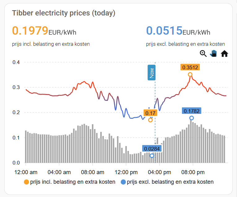

Net weer geupdate, maar ik krijg die nordpool grafiek/data nog steeds niet aan de praat. Elders in het forum komt het ook voorbij, maar geen goede oplossing kunnen vinden (behalve herstarts enzo). Ik heb de nordpool sensor ingevuld bij het config dashboard (zie screenshot).
Hij blijft op "loading" bij zowel vandaag als morgen. De prijs zelf komt wel binnen zoals je ziet
Afbeeldingslocatie: https://tweakers.net/i/moA-MDioWwBJ0374RFTv1JaR0Og=/fit-in/4000x4000/filters:no_upscale():strip_exif()/f/image/YIlZJFXH0jXwQJPQdTEyo52a.png?f=user_large
Afbeeldingslocatie: https://tweakers.net/i/KWoXUHaElULYywUmR0v8A8nT_Cw=/fit-in/4000x4000/filters:no_upscale():strip_exif()/f/image/uxV9iqw2YwTW4cElackO7KRQ.png?f=user_large

gast777 schreef op vrijdag 17 april 2026 @ 17:06:
Ik zie trouwens dat ik het zo ook op de github gepost heb in de Engelse versie (omdat ik de Engelse versie met mijn gesimuleerde devices gebruik). Ik zal het in de volgende aanpassen zodat de IP adressen standaard niet uitgecomment zijn. 8)7

Kaaf schreef op vrijdag 17 april 2026 @ 17:11:
Post even een screenshot van het totale tabblad (1). Wellicht is meteen de fout te zien.
Je moet het veld manual periods legen, dat was bij mij de oplossing.
Vreemd want ik heb niet aan de inhoud van de json gezeten, enkel de ip-adressen aangepast…

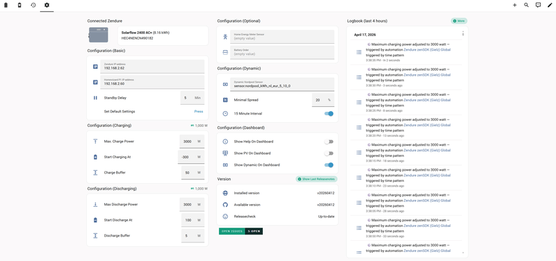

Hier met de 2400 Pro en 800 Plus/Pro ging er geen opwek naar huis als de accu richting de 100% ging. Pas daarna vloeide de stroom naar huis/grid. Er ging dus wel opwek verloren.
Ik loop een beetje vast inmiddels. Ik heb HEMS uitgezet en Gielz dashboard draaiend. Nu heb ik NodeRed geinstalleerd en probeer ik de @gast777 proxy werkend te krijgend, maar mijn zendures worden niet gezien. Dit heb ik in de flow staan nu:
Afbeeldingslocatie: https://tweakers.net/i/YdQqYb2Ko2l1RsTXsb7l9MGVGjU=/800x/filters:strip_icc():strip_exif()/f/image/ts3WckkydMfS6ITkPy6T077y.jpg?f=fotoalbum_large
En dit zie ik in het dashboard:
Afbeeldingslocatie: https://tweakers.net/i/HphII9RBVg08Fn0NHBPqf9iQ2s0=/800x/filters:strip_icc():strip_exif()/f/image/sOp5tE7h21kftp1R8ehzLv5A.jpg?f=fotoalbum_large
Iemand die in Jip en Janneketaal kan uitleggen wat ik verkeerd doe...?
  • gast777
Gramser schreef op vrijdag 17 april 2026 @ 19:41:
===> Je moet even de "//" weghalen voor de let ipZendure3 = ""
Ik zie dat ik het zo uitgecomment had gepost in de Engelse versie (iets teveel gehaast blijkbaar toen). Ik heb zojuist een geupdate versie gepost met de normale code, dus de IP adressen niet weggecomment.

gast777 schreef op vrijdag 17 april 2026 @ 17:38:
mooi dat we het 'probleem' gevonden hebben
voor de ip addressen // weghalen en voor de testdevices // , opslaan en deployen en doet wat het moet doen
Afbeeldingslocatie: https://tweakers.net/i/uH3X1GxWWG6AQX7xk5TJuEM4VuQ=/800x/filters:strip_exif()/f/image/GRDxNzidzgG4aHj98uniulhc.png?f=fotoalbum_large
d:)b
JA!! Whoehoe! Dank beiden!
  • Kaaf
  • Laatst online: 12-10 12:24
WouterG schreef op vrijdag 17 april 2026 @ 18:57:
Yes, dat was hem, hij stond nog "unknown" bij mij. Nu "empty". Gelijk daarna een grafiek
I don't care if I feel Better as long as you feel worse

edjes schreef op vrijdag 17 april 2026 @ 09:39:
Goede tip, ga ik mee aan de slag. De uitdaging zit in de Quooker die kortstondig 2000W trekt; ik zoek dus die 10 seconden vertraging voordat de Zendure reageert.
Gezien de P1-meter elke seconde data pusht, test ik nu zowel een sample size van 10 als 20. Ik neem dit samen met mijn eigen logica mee in een vergelijking en koppel de resultaten van de drie varianten hier terug.

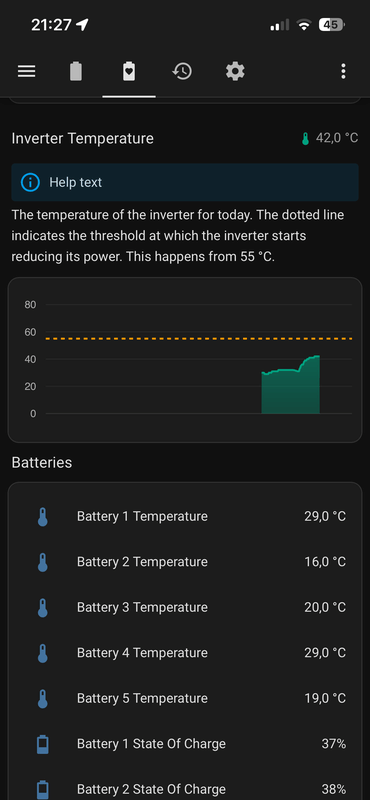

Afbeeldingslocatie: https://tweakers.net/i/olR-KfcswSHT1cMewPyudGZNAkg=/x800/filters:strip_exif()/f/image/4WZRNlO7AmAa1v5IQLU4qfcG.png?f=fotoalbum_large
Deze kan ik niet helemaal plaatsen: de temperatuur wordt weergegeven als 42 graden, maar alle batterijen zitten daar qua tenperatuur ver onder. Hoe zit dat..?
Gramser schreef op vrijdag 17 april 2026 @ 21:31:
Dat is je inverter (omvormer) die heeft ook een temperatuur sensor maar kan je in HEMS nooit zien. Dit gedeelte word gewoon flink warm bij gebruik.

De inverter > omvormer is niet de batterij

Helder! En nu geeft hij bij mij 1 temperatuur weer - ik heb twee inverters. Laat hij de warmste zien?

Iemand ervaring met dit probleem?
2x 2400ac met de gielz en nodered lb setup. Werkte goed voor een dag, tot net.
Vandaag na quick discharge moment, schakelt de automation de batterij over naar smart matching > 1 van de 2 batterijen blijft op zelfde wattage dischargen
Uiteindelijk die unit uit en aan gezet, probleem opgelost.
Net tijdens Smart Matching, vanwege grootverbruiker tweede batterij bijgeschakeld, daarna zou hij moeten afschakelen, maar 1 batterij blijft weer in discharge staan.
Op standby zetten > geen verschil. Die ene blijft dischargen.
Sensor data komt gewoon binnen, dat sluit conneciviteit uit.
Afbeeldingslocatie: https://tweakers.net/i/1xx92gNYKdDPxJb4wwW9Nc3eDK0=/fit-in/4000x4000/filters:no_upscale():strip_exif()/f/image/GHEWRn0wBFePxrMDkmTLfTFE.png?f=user_large
Afbeeldingslocatie: https://tweakers.net/i/Uiexu5NiXd51f7pTJDbI73FQ0rY=/fit-in/4000x4000/filters:no_upscale():strip_exif()/f/image/qofxeQUvtnhtzGe88SrArySo.png?f=user_large
[ Voor 6% gewijzigd door ctrl-tab op 17-04-2026 22:00 ]

  • Laatst online: 20:04
Gramser schreef op vrijdag 17 april 2026 @ 21:55:
Je moet de extra entiteiten van gast777 even toevoegen. Dan kan je de temperatuur van elke omvormer en batterijen apart bekijken.
Die in Gielz is gemiddelde temperatuur van beide.

Hee @Gramser, in je eerste plaatje lijk je zelf de IP-adressen van je twee accu’s te hebben gekozen?
let ipZendure1 = "192.168.2.3”
let ipZendure2 = "192.168.2.4”
Ik heb hier in huis ook zoveel mogelijk vaste IP-adressen toegekend en heb die in functionele blokken bij elkaar.
Hoe heb jij het voor elkaar gekregen om die adressen aan de accu’s toe te kennen?

Hippe Lip schreef op vrijdag 17 april 2026 @ 22:50:
Dat hebben ze zelf gedaan… heb ik geen rol in gehad. Overgenomen uit het overzicht van de Experiabox.
Pakhaas schreef op vrijdag 17 april 2026 @ 22:46:
Die entiteiten heb ik, maar volgens mij was dat geen gemiddelde, maar de hoogst gemeten.
