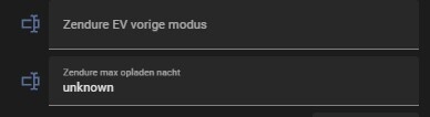

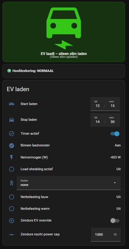

Afbeeldingslocatie: https://tweakers.net/i/Ce806fE-pPYTd5FrDddHBTqY4og=/x800/filters:strip_icc():strip_exif()/f/image/Q18mTZYnO4SQrAcIxJGHeWkq.jpg?f=fotoalbum_large
Zodra het laden stopt wordt die bovenste blauw met een stroom teken en huisje en gaat hij terug naar de modus die er in stond voordat het EV laden begon.
Kies ik zelf een andere modus tijdens overdag EV laden, wordt die oranje met een uitroepteken en na 3 seconden gaat die automatisch weer naar alleen slim laden. Tenzij ik onderaan die Zendure EV override aan heb staan. Dan kan ik doen wat ik wil qua modus.
Afbeeldingslocatie: https://tweakers.net/i/rtZ5RxoI8Ly6mvLoShJPI25ywfg=/fit-in/4920x3264/filters:max_bytes(3145728):no_upscale():strip_icc():strip_exif()/f/image/z0uvv6OXN6ipFyWUBZk0dx4s.jpg?f=user_large
2 helpers zorgen er voor dat de automatisering weet wat de vorige modus was nadat de EV begon te laden. Na het laden wordt die modus weer ingevuld en de helper leeg gemaakt. Dat geldt ook voor het laadvermogen in de nacht.

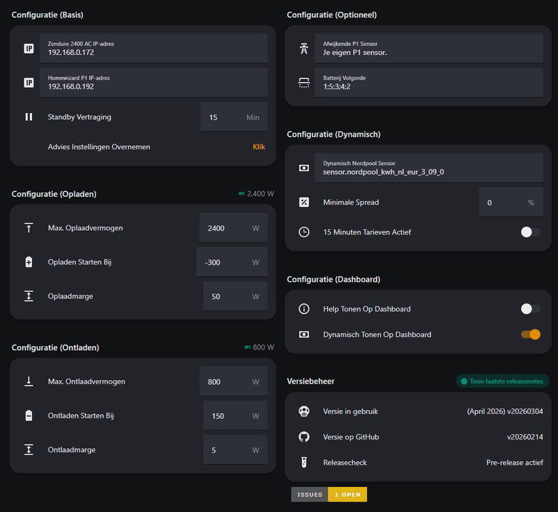

Ik ben vandaag ook aan de slag gegaan met de Zendure plugin in HA van @gielz. Waarschijnlijk zie ik iets over het hoofd, maar ik mis iets in de installatie. De handleiding zegt "Vul nu bij de onderstaande entiteiten", met daaronder een mooie screenshot van wat een dashboard of iets lijkt met configuratie waarden, maar ik kan dit in HA nergens vinden. Ik kan via een dashboard met alle entities wel iets gaan aanpassen, maar er is vast een logische plek die ik mis hier, of is het de bedoeling dat je het dashboard uit de "Dashboard" file ook importeert en dan daarin dingen bewerkt?
Gtoniser schreef op donderdag 5 maart 2026 @ 13:46:
Je zal de entiteiten zelf moeten toevoegen aan je eigen dashboard of je kunt meteen overgaan op de april versie waarbij je een plug-n-play dashboard krijgt en meteen klaar bent;
https://github.com/Gielz1...-configuratie-en-herstart
Uitleg dashboard; https://github.com/Gielz1...90-Beschikbare-entiteiten
Afbeeldingslocatie: https://tweakers.net/i/33DPepCwM7K9hY-XWDxmDtPi1_E=/800x/filters:strip_exif()/f/image/BUVDSJdBODC46ttRmUZlrmvt.png?f=fotoalbum_large
[ Voor 3% gewijzigd door gielz op 05-03-2026 14:34 ]

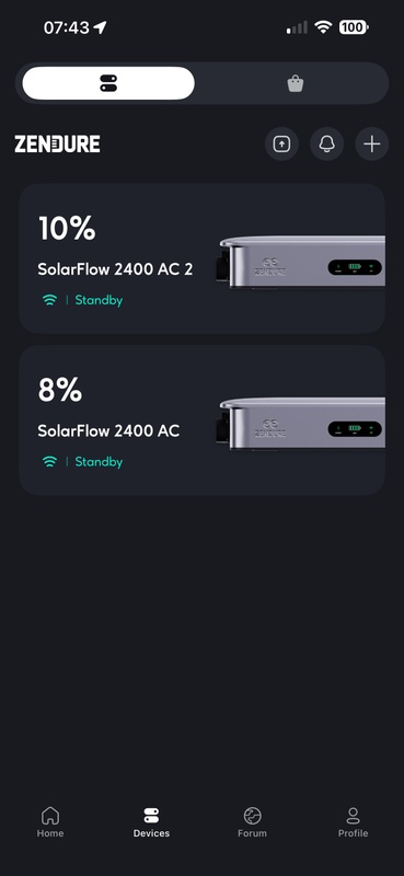

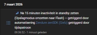

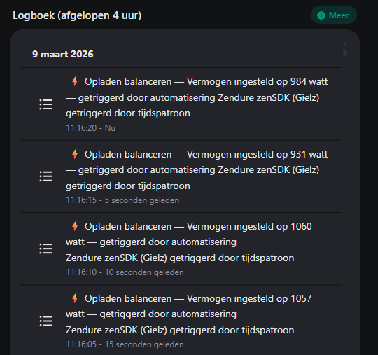

Ik begrijp niet zo goed wat er nu gebeurd. Beide omvormers hebben HEMS uit. Het modus staat nu op dynamisch handelen, dus ze zouden pas om 11:00 uur moeten gaan laden. Toch zie ik 1 omvormer nu 20w ontladen (met de HW kwh meters). Dat zie ik ook niet terug op het dashboard van @gielz en in de Zendure app staan beide omvormer op standby en heb ik ontlaad vermogen ingesteld op 0w. Ik heb ook geen Zendure P1 meter gekoppeld, dus buiten de HA kan hij niets regelen. Ik stuur ze beide aan met de Node Red van @gast777. Beide batterijen zitten op 54% en temperatuur rond de 15 graden.
Op het dashboard onder aansturen staat ook ingesteld ontlaadvermogen 0w en ingesteld oplaadvermogen ook 0w.
edit: oh nu gaat die opeens ook uit haha
Hierna stopte die:
Afbeeldingslocatie: https://tweakers.net/i/7whvsUyfQ5KFpd09AYhia-gwvZs=/fit-in/4920x3264/filters:max_bytes(3145728):no_upscale():strip_icc():strip_exif()/f/image/e597voz3TmP1DFk1c9iga7bb.jpg?f=user_large
Is dit dan gewoon standby verbruik?
Afbeeldingslocatie: https://tweakers.net/i/CGH5lnf9YSHzjbpbML1PGs9st1A=/fit-in/4920x3264/filters:max_bytes(3145728):no_upscale():strip_icc():strip_exif()/f/image/P3K7fpfk87PhkwOERTOtcwef.jpg?f=user_large

Pakhaas schreef op zaterdag 7 maart 2026 @ 09:34:
Hierna stopte die:
Fijn dat het exact werkt zoals verwacht. In de gielz gaan ze niet direct 100% in standby maar na de xx ingestelde minuten wat je zelf ook kunt aanpassen. Ik geloof dat @gast777 ook nog iets van een controle hier op doet bij het device wat niet direct in gebruik was.
Afbeeldingslocatie: https://tweakers.net/i/5HFng4wuBRfshddmH2vNP0zxRbQ=/fit-in/4000x4000/filters:no_upscale():strip_exif()/f/image/ZSwgxMpeB6FkgjZxGjLJmGoU.png?f=user_large

- laden op de vier goedkoopste uren van de dag (800 Pro met extra batterij)
- ontladen op de 4 duurste uren van de dag
maar, in het ontladen zit een extra regel. Ga alleen ontladen als de dure uren minimaal 30% hoger liggen in prijs dan de goedkoopste uren. Immers: je zit met efficientieverliezen en onder de "30% duurder" uren ontladen is niet zinnig. Je maakt dan verlies op handelen als er een dag lang weinig variatie zit in de prijs.
Zit dit ook in jouw script? Kan het zo snel niet zien.

@Korvaag je kan op het dashboard zelf een gewenste spread invullen.
  • Korvaag
  • Laatst online: 11:10
Pakhaas schreef op zaterdag 7 maart 2026 @ 10:20:
Ik zat net de tekst nog eens te lezen en ik kwam inderdaad ook tot de conclusie dat het input_number.dynamisch_minimale_spread was :)
Was me de eerste keer lezen niet helemaal duidelijk. Twee keer lezen helpt :)

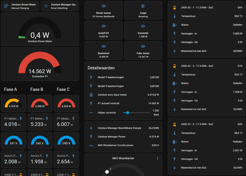

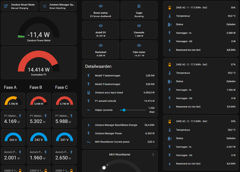

Heb hier al enige tijd problemen met het laden van alle accu's vs de 2 EV's, de laadpaal werkt als loadbalancer. Ook vandaag weer laadt de op de laadpaal aangesloten auto vaak met max 4 kW ipv 11 kW omdat alle accu's en overige apparaten de 3x25A hoofdaansluiting maximaal benutten.
De EV's moeten prioriteit krijgen, dus heb nu een en ander gemaakt dat via de hier eerder benoemde en uitgewerkte "fake meter" de laadsnelheid van de Zendure accu's steeds met 300 Watt verlaagt als de laadpaal niet het maximale vermogen haalt als die in gebruik is. Ik zie niet vaak 11 kW staan in HA, vermoedelijk door de lange afstand van de laadpaal naar de meterkast icm 8 meter lange laadkabel, dus ik richt op minimaal 9,5 kW of hoger als zijnde ok, daaronder moeten de Zendure omvormers terugschalen in vermogen. De Zendure/FireSon integratie staat altijd op Smart Mode en de Fake meter stuurt dat richting een actie, bijv: -7200 = 3x2400 laden, 0 = Idle/standby en +7200 is 3x2400 ontladen. Door die fake meter bijv. op -6900, -6600, etc. te zetten zullen de 3x2400 AC ipv met 2400 Watt met 2300 Watt of met 2200 Watt gaan laden, tot het punt dat de laadpaal weer het gewenste vermogen haalt.
Dit heb ik als volgt aangevlogen voor in dit geval een Zappi laadpaal, 2 Tesla's en Ecotracker P1-meter door de "Manual charging" fake meter Jinja code aan te passen van:
Django/Jinja:
{{ -7200 + states('sensor.zendure_accu_input_totaal')|float(0) - states('sensor.ecotracker_actueel_verbruik')|float(0)/1000 }}
Naar:
Django/Jinja:
{% set basis = -7200 %}
{% set ev_correctie = states('input_number.zendure_ev_boost_correctie')|float(0) %}
{% set zendure_w = states('sensor.zendure_accu_input_totaal')|float(0) %}
{% set p1_w = states('sensor.ecotracker_actueel_verbruik')|float(0) %}
{{ basis + ev_correctie + zendure_w - p1_w }}
En deze input number aan te maken:
naam: zendure_ev_boost_correctie
min: 0
max: 7200
steps: 100
En deze automatisering:
YAML:
24
25
26
27
28
29
30
31
32
33
34
35
36
37
38
39
40
41
42
43
44
45
alias: Zendure EV boost regeling
mode: restart
trigger:
  - platform: time_pattern
    seconds: "/30"
action:
  - variables:
      zappi_status: "{{ states('sensor.myenergi_zappi_SN_status') }}"
      modely_w: "{{ states('sensor.tesla1_charger_power')|float(0) * 1000 }}"
      model3_w: "{{ states('sensor.tesla2_charger_power')|float(0) * 1000 }}"
      ev_power_w: "{{ [modely_w, model3_w] | max }}"
      correctie: "{{ states('input_number.zendure_ev_boost_correctie')|float(0) }}"
  - choose:
      - conditions:
          - condition: template
            value_template: "{{ zappi_status != 'Boosting' }}"
        sequence:
          - service: input_number.set_value
            target:
              entity_id: input_number.zendure_ev_boost_correctie
            data:
              value: 0
      - conditions:
            value_template: "{{ zappi_status == 'Boosting' and ev_power_w < 9600 }}"
        sequence:
            target:
            data:
              value: "{{ [correctie + 300, 7200] | min }}"
      - conditions:
            value_template: "{{ zappi_status == 'Boosting' and ev_power_w > 10200 }}"
        sequence:
            target:
            data:
              value: "{{ [correctie - 300, 0] | max }}"
Ga hem morgen overdag uitgebreid testen, maar suggesties zijn alvast welkom en hopelijk help ik hier ook iemand anders mee :)

Ik denk dat ik hier ook last van heb. De auto laad dan idd onder de 4 kW. Ik schroef even (handmatig) de batterijen terug. Vaak moet ik de auto en laadpaal even opnieuw aansluiten. Dan gaat hij volle bak. Batterijen weer naar max en het loopt. HW P1 meter is hier de loadbalancer. Peblar laadpaal. Ik heb een kwartier eerst de auto de kans gegeven om naar max te gaan maar dat gebeurde niet. Alleen de beschreven acties gaven resultaat. Apart.
Devke schreef op zaterdag 7 maart 2026 @ 22:15:
Hier gelukkig geen probleem waarbij ik moet resetten ofzo en de laadpaal gaat niet onder de 4 kW, Fase C is er al wel eens uitgeknald :) Als er capaciteit beschikbaar komt pakken laadpaal/EV's dat direct. Wel het probleem dat dat steeds vaker beperkt wordt door vaatwasser, wasmachine, droger, oven, afzuigkap, kookplaat, magnetron en 1 of meerdere testaccu's, waardoor de auto uiteindelijk niet vol is en de rest wel, terwijl de prio bij de auto zou moeten liggen :)
Ook nog even dit toegevoegd om te kunnen monitoren:
Afbeeldingslocatie: https://tweakers.net/i/hoK21EdpYxUUf__1CwdaySrk34g=/fit-in/4000x4000/filters:no_upscale():strip_exif()/f/image/jzvQuI7sauK8r0hg3hvKVM4b.png?f=user_large
Morgen om 11:00 weer testen :)

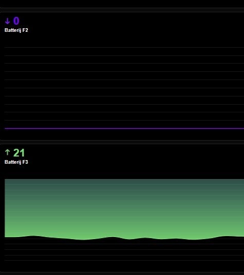

  • gast777
  • Registratie: Februari 2023
  • Laatst online: 15-10 19:39
Dat is normaal bekend gedrag van Zendure. Is al geregeld besproken op Tweakers. Zie ook de 2e regel van de beperkingen in de proxy release-notes: https://github.com/gast77...eadme-ov-file#beperkingen
Na 5 minuten zet of Gielz of de Proxy het device in standby (smartmode=0, opslaan in flash) en dan gaat het vermogen naar 0. Geen probleem dus. :)
6 kWp solar | Zendure SF2400AC+ 16 kWh | Daikin Intergas Hybride 8kW | Tesla Model Y RWD 2023 | Fiat 500e 2014

Moest om 11:00 ergens anders zijn, dus kan nu pas aan de automatisering sleutelen, maar heb het volgens mij werkend:
Code van gisteravond werkt niet, iets met een + en - verkeerd om. Omvormers alle 3 op 2400 Watt en de auto niet op 9-11 kW, maar minder:
Afbeeldingslocatie: https://tweakers.net/i/KLJ-dwNV-pMuO2N0Tu8WbFxd254=/800x/filters:strip_exif()/f/image/N1I2J6Ti8yRgmYQ1BJ4GPU7B.png?f=fotoalbum_large
Aangepaste code, je ziet netjes de vermogens van de 3 omvormers met 400 Watt per stuk naar 2000 teruglopen. Daardoor komt de EV op 9500-10500 Watt uit, het ingestelde minimum én de correctiewaarde wordt mooi toegepast:
Afbeeldingslocatie: https://tweakers.net/i/gpZM0yjFKXhV4-9efHdNLmgQfx8=/800x/filters:strip_exif()/f/image/yKBxyuTKONi59Rh4oJLHiFy7.png?f=fotoalbum_large
Afbeeldingslocatie: https://tweakers.net/i/ENT8BLwaTLk7HE4rA52kpJY3G4g=/800x/filters:strip_exif()/f/image/kj6RaH963q1zBT2T1tph8oNN.png?f=fotoalbum_large

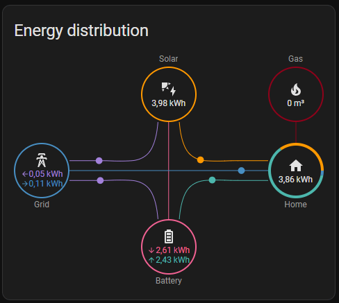

DrNickB schreef op zondag 8 maart 2026 @ 21:41:
Moest hem toch even delen.
Afgelopen week mooi wat zon gehad, batterij redelijk vol en NOM aanstaan Met de Gielz automatisering (Ontlaad marge 0). Was 1 dag er tussen in.
Oke het was een beetje vals spelen, geen groot verbruikers aan gehad, maar toch geen verkeerde score ;)

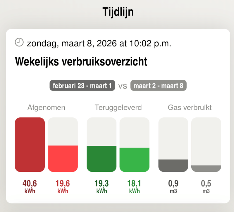

Ik wordt hier ook wel vrolijk van. Het beetje verbruik wat ik op een dag dan nog heb wordt nu nog opgeheven door de saldering. Het is een extreem laag verbruik, zeker omdat de batterijen volgepompt zijn met zonnestroom. Dit kreeg ik met de Zendure app niet voor elkaar, en zou ik waarschijnlijk ook niet voor elkaar hebben gekregen zonder om de haverklap in de app te moeten gaan kijken, of instellingen te veranderen. Nu kijk ik alleen naar de goedkope en dure uren, en dan hoofdzakelijk ook alleen maar als er weinig zon voorspeld is.
Afbeeldingslocatie: https://tweakers.net/i/1YHa5HQE2QHPbWEX0nlA3BQMphc=/x800/filters:strip_exif()/f/image/mXOdZTCXax1LjliFihQCQDLs.png?f=fotoalbum_large
En dit overzicht is nog mooier. Overzicht van 2 weken en de afname aan energie tussen die 2 weken. In de afgelopen week is er ook nog iets minder teruglevering geweest, maar is het verbruik met zo'n 50% afgenomen. En ik ben de afgelopen week dus goed voor de @gielz integratie gegaan mbt welke instellingen ik voor mijn verbruik het beste kon gebruiken. *O* Ik ben dus benieuwd hoe het straks zal zijn als we langere tijd zon hebben om de batterijen mee vol te kunnen pompen.

Ik heb vrijdag mijn SolarFlow 2400 AC geupgrade naar de nieuwste firmware (v1.0.19) en heb nu enorm spijt
Deze lijkt dingen stuk te maken en kan de batterij nu niet meer gebruiken.
Ik beheer de batterijen via een HA automation, dat al meer dan 1jaar werkt. (dus HEMS staat ook uit)
Nu blijkt dat sinds deze update iets geks aan de hand is, als ik de BMS op INPUT mode zet en bv 500W instel. Dan gaat die voor 5-8sec laden en dan schakelt die automatisch terug naar 0 (output mode)
Ik heb 2 losse BMS met ieder 2 batterijen. En beide hebben dit probleem sinds de upgrade.
En ik weet niet meer wat ik moet doen, heb al reset geprobeerd. BMS los gekoppeld en weer terug gezet op de batterijen.
Hij blijft dit maar elke keer doen. Nu las ik ergens in de vorige posts dat Zendure pas ergens april/mei een nieuwe update verwachten.
Dat betekend dat mijn batterij nutteloos zijn geworden tot die tijd :( , juist als het zo zonnig begint te worden de komende tijd
Weet iemand of dit nog anders opgelost kan worden?
Afbeeldingslocatie: https://tweakers.net/i/imLvLFw_I90x3s-1Ktkon8ekxnU=/x800/filters:strip_icc():strip_exif()/f/image/W35HFJZ7ltNu9Mmj9amBliTP.jpg?f=fotoalbum_large
Afbeeldingslocatie: https://tweakers.net/i/O9D-6a3fMOUMj_WHBxOUxLZPEDE=/x800/filters:strip_icc():strip_exif()/f/image/cMyY5DwSkFMf5UL9WkfUVBY7.jpg?f=fotoalbum_large

Ik wil niet zeggen dat je waarneming niet klopt, maar ik heb recent ook deze update gedaan op m'n SF2400AC en hier werkt het nog steeds goed, batterij laadt en ontlaadt dezer dagen elke dag wel met de huidige dynamische spread. Ook NOM werkt nog steeds prima.
Ik gebruik Gielz (weliswaar de versie van afgelopen september, updaten heb ik nog geen tijd voor gemaakt).
Ik zou het dus niet per se in de firmware zoeken maar eerder in een wisselwerking tussen je automation en de nieuwe firmware. Wellicht dat een property van de batterij net wat anders werkt nu en daardoor je automation van slag is geraakt?

In eerste instantie dacht ik ook dat het aan mijn automation lag.
Daarom heb ik ALLES uitgezet, dus HA heeft geen controle meer over de batterij.
Dit probleem ontstaat dus ook via de app zelf, als ik hem handmatig op willekeurig waarde zet.
Dan werkt het voor paar seconden en schakelt die hem weer terug op 0W output.
Ik kom net wel erachter dat als ik via de HEMS instel , laad op tussen 07:00 - 09:00 op 400W, dan werkt het wel.
Ik heb namelijk nog 1 theorie over, omdat beide batterijen op hun min SOC zitten (10% en 8%) , is die uit veiligheid dit tegen aan het houden (wat heel raar is, dan zou die bij output dat moeten tegenhouden)
Wanneer het vanmiddag wat zonniger is, ga ik ze beide richting 25% fullen en dan kijken of het dan weer handmatig werkt.

Je zou de theorie kunnen testen door de Min SOC even in te stellen op 5%
  • alitrix
  • Laatst online: 10-06 20:31
Aardedraadje schreef op maandag 9 maart 2026 @ 08:07:
Nu begint die helemaal vaag te doen
De batterij die nog 10% had, heb ik op min SOC 5% gezet.
En wanneer ik input op 400W zet bv, doet die het wat langer dit keer, +/- 10-15sec
En daarna schakelt die alsnog over naar output en zet die hem ineens op 800W output
Het lijk wel alsof die hem wilt leegtrekken tot min SOC ivm calibratie ofzo? Soort van een half afgeronde calibratie
Wanneer ik hem op input 400W zet, dan schakelt die hem weer terug naar 800W output (HA staat zelfs uit nu)
Het is echt irritant dat er geen logs in te zien zijn, dan weet ik precies wat die aan het doen is

Heb je al geprobeerd HEMS en HA uit te zetten dan via postman/cmd een command te sturen en dan via de properties te kijken of hij dan wel aan te sturen is?
Post ook even je properties dan kan deze vergeleken worden met een werkende batterij. Ik heb hier de laatste firmware en draai zonder problemen.

@gielz heb die van jou draaien met dashboard, zonder de automatisering. In 1 woord: Top !
Wat ik wel zie: ik heb 4 batterijen maar zie er in het dashboard slechts 3 (en dus ook capaciteit klopt niet)... Waar kan dit aan liggen ? Heb gekeken en is ook in app zo trouwens...
Alvast bedankt !

Wat kan je doen met de batterij volgorde in het dashboard en hoe weet je precies wat bijv 1 en 6 is. Wanneer is het nodig om dit in te vullen?
Werkt dat ook als je 2 omvormers aanstuurt via @gast777 zijn node red proxy?
  • gast777
Pakhaas schreef op maandag 9 maart 2026 @ 10:22:
Ja dat werkt ook met de proxy er tussen. Als je twee Zendures hebt met ieder 3 batterijen, dan presenteert de proxy aan HA 1 Zendure apparaat met 6 batterijen. De eerste 3 in de lijst zijn die van Zendure 1 en de laatste 3 zijn die van Zendure 2.
Reden om de getoonde volgorde te varanderen: de getoonde volgorde van de batterijen is soms/vaak niet per se de echte fysieke volgorde. Je kunt dit checken dmv de serienummers. Als je de volgorde correct getoond wilt hebben, kun je dus via Gielz de serienummer volgorde aangeven.
Hier vul je de volgorde in:
Afbeeldingslocatie: https://tweakers.net/i/5PilKflFq-8OkefRZRTvtJu2l6k=/800x/filters:strip_exif()/f/image/cpKNGZsjpBgjuAW33AAvZEnU.png?f=fotoalbum_large
En hier verandert dan de volgorde (als ze verschillende temp of percentage hebben kun je ze zie verplaatsen):
Afbeeldingslocatie: https://tweakers.net/i/q9Hk77YC49ZEHtpN2f4Sze2FzXk=/x800/filters:strip_exif()/f/image/dJFxdhbWlQDpRtquOnY1SPQN.png?f=fotoalbum_large

YvonneVP schreef op maandag 9 maart 2026 @ 11:03:
Ik heb gisteravond laat de nieuwe firmware erop gezet, en afgelopen nacht heeft die batterij lopen pingpongen alsof er een grote prijs te verdienen viel. Ik heb nu de uitleestijd van 5 naar 8 seconden gezet in de automation om te kijken of het dan beter gaat. Ik had zowel Dynamisch NOM, Dynamisch NOM (Duur) als NOM geprobeerd met bij alle 3 de instellingen hetzelfde resultaat. Hij gaat van onladen naar standby, naar opladen, terwijl de periode in de Apex Chart op dat moment op 'duur' staat ingesteld. Starten met opladen heb ik nu ingesteld op -200 en afgelopen nacht heb ik die op gegeven moment even op -500 gezet om te voorkomen dat ie in de dure periode zou gaan opladen. Ik weet niet of dit ook echt specifiek met de update van Zendure te maken heeft of niet, maar het viel me op toen ik de batterij in Standby en Opladen heb zien staan terwijl dit dus eigenlijk niet zou moeten. [Afbeelding]
Is dit niet het firmware probleem waar meerdere al over zijn begonnen? De automatisering zou ik zelf niet aanpassen omdat je anders straks niet meer weet waar het fout gaat. Zou even je logboek delen;
Afbeeldingslocatie: https://tweakers.net/i/t1GrV93bIy6KEQr5RnGeb0HaAxQ=/fit-in/4000x4000/filters:no_upscale():strip_exif()/f/image/BNXPwza9yzaNwm0lt7XN5wtK.png?f=user_large
[ Voor 6% gewijzigd door gielz op 09-03-2026 11:16 ]

Ik heb de Gielz automatisering even uit gezet, HEMS aangezet op slimme meter modus om op te laden, HEMS weer uitgezet en de automatisering weer aangezet, en Timepatern trigger weer op 5 sec terug gezet, en nu pingpongt ie niet. Ik zal het vanavond, als ie weer gaat ontladen, weer even in de gaten houden om e kijken wat ie dan doet, en of ie dus weer gaat pingpongen of niet. Als het ontladen dan weer gewoon rustig verloopt dan zit er denk ik in de update van Zendure iets wat dit gepingpong veroorzaakt. Als het dan zo op te lossen is, door HEMS weer even aan te zetten, dan is het gelukkig een makkelijke oplossing/workaround om alles weer op de rit te krijgen om Gielz zijn oplossing te kunnen blijven gebruiken.
