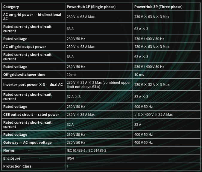

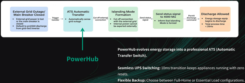

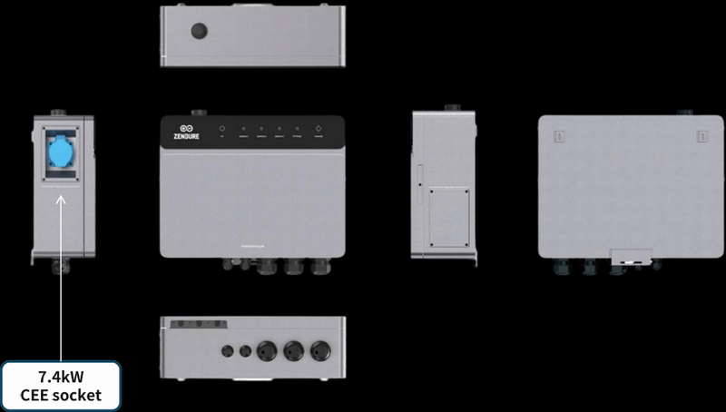

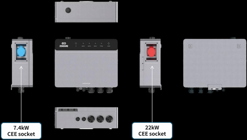

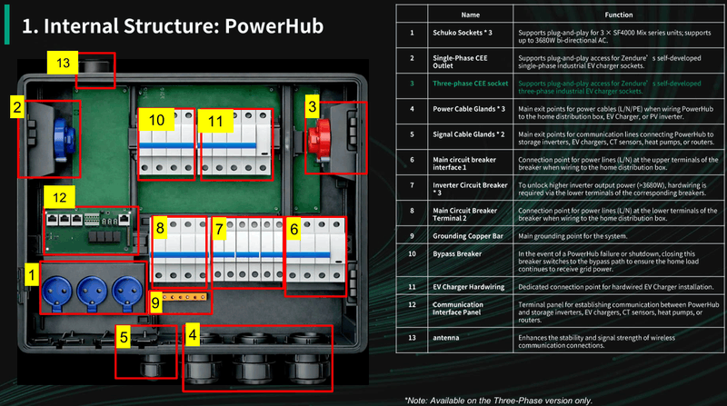

Deze centrale hub komt in een 1-fase en 3-fase uitvoering en is bedoeld voor grotere Zendure-opstellingen. De Zendure PowerHub ondersteunt maximaal 3 SolarFlow Mix-units, 8 tot 150 kWh opslag, tot 12 kW continu vermogen en native solar input tot 24 kW.
Ook wordt het hiermee mogelijk om je huis in eilandmode of off-grid mode te draaien. Uiteraard wel met enige kanttekeningen.

Meer informatie over de PowerHub vind je bij Zendure zelf: https://www.zendure.nl/products/zendure-powerhub.

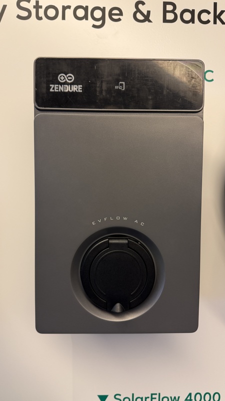

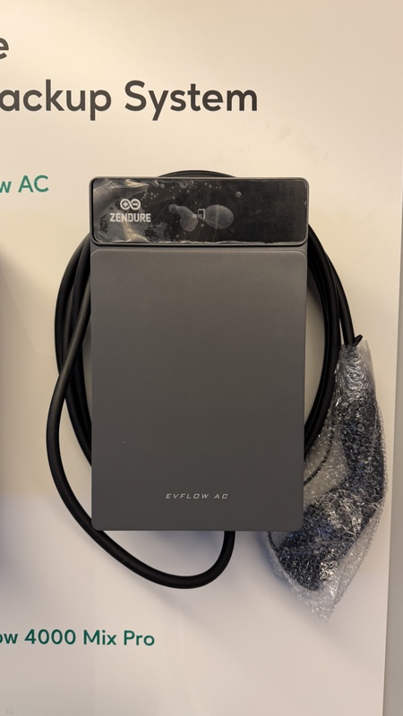

EVFlow AC

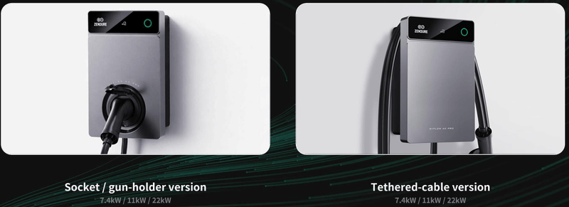

Ook EV-laden maakt onderdeel uit van het ecosysteem. De EVFlow AC komt in twee varianten: een socket-versie en een uitvoering met vaste kabel. Beide ondersteunen 1-fase en 3-fase laden tot 22 kW en krijgen functies zoals RFID, dynamische energiesturing en bidirectionele mogelijkheden zoals V2G en V2H. Het belangrijkste praktische verschil zit dus in de aansluiting: zelf een Type 2-kabel gebruiken of kiezen voor een model met vaste kabel.
Afbeeldingslocatie: https://tweakers.net/i/Ea7XouJLCoZFI5VdVY44L288xG0=/800x/filters:strip_exif()/f/image/sHQaBBuXROIQMvW9nkXGGtDt.png?f=fotoalbum_large
Afbeeldingslocatie: https://tweakers.net/i/6mYBD4zOKq_RmBKNVcg4UGfzaso=/x800/filters:strip_icc():strip_exif()/f/image/rAnHClY42Y5XzcdK5AMlmRxT.jpg?f=fotoalbum_large
Afbeeldingslocatie: https://tweakers.net/i/rXMJ30_7r08COdQDk36z4D280MU=/x800/filters:strip_icc():strip_exif()/f/image/rgNZ7qopNHEtnXk4K8mWsvwF.jpg?f=fotoalbum_large
Beide laadpalen zijn op het moment van schrijven nog niet te bestellen en staan ook nog niet in de Zendure webshop. We voegen de link direct toe als deze beschikbaar is.

Het review exemplaar van de Zendure SolarFlow 4000 Pro is binnen......90kg totaal......8 kWh, maar qua afmetingen toch wel redelijk compact ondanks de hoge capaciteit.

Ik lees op jullie website:
Volledige Back-up: Off-grid functionaliteit voor het hele huis met een extreem snelle 10 ms UPS-omschakeling.
Dit betekent dat niet alleen een los apparaat op een noodstopcontact blijft werken, maar dat je gehele huishouden, mits het systeem correct is aangesloten in de meterkast, van stroom wordt voorzien. De 4000-modellen kunnen hierbij tot 3.680W aan continu vermogen leveren, met een piek tot 7.200W, wat ruim voldoende is voor verlichting, koelkasten en basiselektronica tijdens een outage.
Dit spreekt me wel aan, maar wat betekend dit voor het werk in de meterkast: Ik kan me voorstellen dat je huis in zo'n geval ook echt losgekoppeld moet worden van het grid (je wil geen spanning naar buiten toe er op zetten, al is het maar voor de veiligheid van monteurs die mogelijk ergens aan het net werken). En wat kost zoiets extra om te installeren?

  • mrme12345
mrme12345
Wallie schreef op woensdag 22 april 2026 @ 13:26:
Dat kun je het beste in overleg met elektricien bepalen, ook wat de kosten zijn. En zal voor iedereen anders zijn (waar komt de batterij te staan enz). En het systeem zorgt er ook voor dat het voor monteurs veilig blijft natuurlijk. Meer details heb ik op dit moment ook nog niet. We hebben hem net binnen en gaan nu in contact treden met elektricien om goed en veilig geinstalleerd te krijgen, inclusief het aansluiten van ca. 3.000Wp zonnepanelen (waarmee we 1 x een growatt omvormer zullen laten vervallen).

  • Ben(V)
  • Laatst online: 16:38
Ben(V)
Ben wel benieuwd of die die 4000MIX pro ook in eilandmode kan werken om zo net onafhankelijk te kunnen zijn.
Als dat zo is ben ik wel benieuwd hoe je dan omschakelt, want omvormers die je aan het net hangt moeten standaard uitschakelen als het net wegvalt.
Doen ze dat niet dan ontstaat er een levensgevaarlijk situatie want dan ga je terug voeden naar het net.
  • Hippe Lip
  • Laatst online: 20:21
Hippe Lip
Er valt altijd wat te leren
a2aan schreef op woensdag 22 april 2026 @ 16:35:
MAAR, om dit praktisch, binnen x milliseconden te laten werken, moet Zendure het huis in 'eilandmodus' kunnen zetten (ter bescherming van monteurs buitenshuis), en hoe ze dát technisch voor elkaar willen krijgen ben ik wel heel benieuwd naar!
Nou, das vrij simpel: wat je in eilandmodus wilt laten draaien moet je permanent aansluiten op de uitgang van de Zendure.
Als de Zendure prik ziet aan de ingang, dan wordt de uitgang gevoed uit het net; direct door de ingang dus en niet uit de accu.
Zodra de netspanning aan de ingang wegvalt, dan schakelt de Zendure binnen die X ms om naar de accu.
Simpel en toch eenvoudig :+
