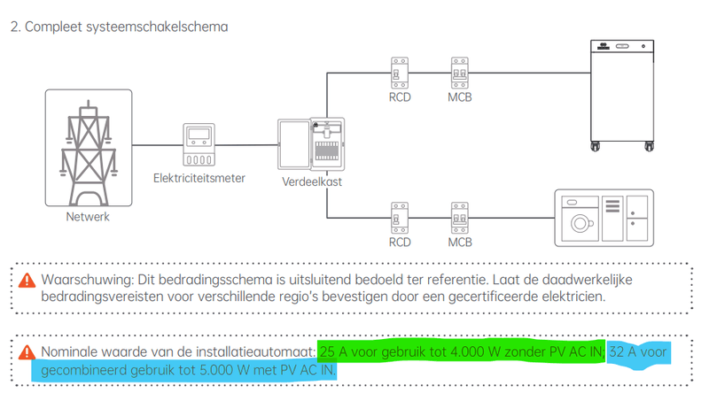

ja, sterker nog, ik zou de 3000 Mix gewoon met een CEE 230V 16A H6 stekker aansluiten, en bestel direct een CEE contrastekker ( en uiteraard een CEE WCD) mee dan kun je van het afgeknipte stukje kabel met de schuko stekker ook nog een verloopstekker van CEE naar Schuko maken. een kabel stukje van circa 30 cm is hiervoor voldoende.
Afbeeldingslocatie: https://tweakers.net/i/Uj2fnpPUiugdlOPBoyTzzaA-QmI=/fit-in/4000x4000/filters:no_upscale():strip_exif()/f/image/NKEX4XN4W4ZxBbPdK4Wwm4eB.png?f=user_large
  • Jan-tweak
  • Registratie: November 2025
  • Laatst online: 00:27
Jan-tweak
Rolfie schreef op woensdag 18 november 2026 @ 10:26:
Ik heb hetzelfde bekeken, maar ik ga voor de 4000, voornamelijk wegens de uitbreiding mogelijkheden en 1000wat sneller laden / ontladen als mogelijkheid. Al voor optimaal gebruik, zal ik mijn kabels moeten vervangen.
En een pluspunt, ik kan mijn panelen er op aansluiten.
als je je panelen er op aan gaat sluiten heb je wel een 32A beveiliging nodig, gaat dat bij jou, want met een standaard 3*25A huisaansluiting ga je dan niet blij van worden.
dat wordt namelijk veelal vergeten met een 32A aansluiting wordt namelijk zelfs al een 3*35A ( dat is de volgende stap en al vors duurder) eigenlijk al te klein. Je zou dan al naar 3*50A moeten gaan, en van die netwerkkosten zul je echt niet blij worden.

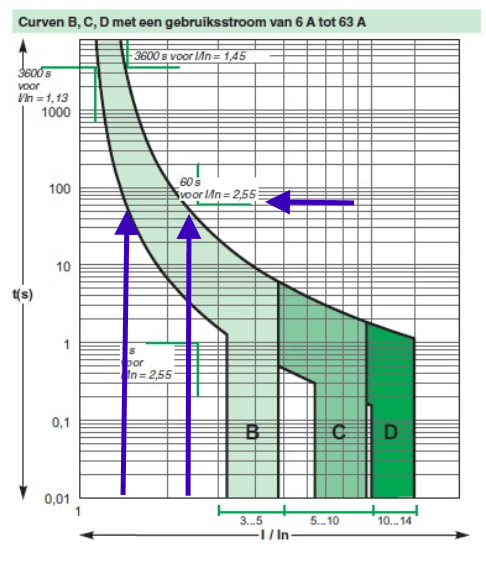

Een 4000 Mix heeft namelijk zonder dat je daar PV op gaat aansluiten al standaard een 20A alamat met 300mA nodig. (Zendure geeft zelfs al 25A aan, maar dat is met max ruim 17A max stroomsterkte en een 25A huisaansluiting ook al een probleem, mij lijkt dan een 20A de betere keuze.)
Afbeeldingslocatie: https://tweakers.net/i/D1p8IfXck42DmtukusowyYJENMY=/fit-in/4000x4000/filters:no_upscale():strip_exif()/f/image/FQwGs2SSEZMpCNVjnEsLfNt0.png?f=user_large

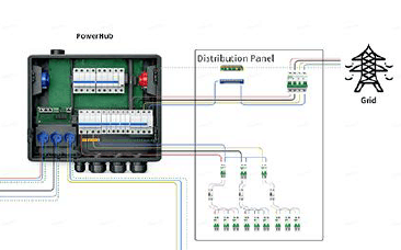

Ik heb nog interessant mail contact gehad met Zendure betreft verschillende aansluitingen.
Heb het idee dat ze het zelf ook allemaal nog niet zo goed weten.
Mail 1 naar zendure:
Dear Zendure Support,
I am installing a PowerHub 3P with a SolarFlow 4000 Mix Pro on INV A and two SolarFlow 4000 Mix AC+ units on INV B and INV C. The INV breakers in my PowerHub are CHINT NXB-63E C63 1P+N (not 32 A as stated in your FAQ). The two AC+ units are hardwired in a shed 8 m away and limited to 3,000 W each (charge and discharge). Wiring per unit: from the C63 INV breaker via an existing 4 mm² cable to a sub-board with a 4-pole isolator, then a 1P+N 20 A RCBO, 300 mA, type A per unit, then 3×4 mm² plus a separate 4 mm² earth wire to the unit.
  1. Is this acceptable for warranty, given the 3,000 W limit, or do you strictly require 6 mm² and ≥ 32 A?
  2. Is the 20 A / 300 mA RCBO per unit acceptable downstream of the PowerHub?
  3. Is the separate earth wire required at 6 mm², or is 4 mm² acceptable?
Thank you.
Reply 1:
Hello,
For the SolarFlow 4000 AC+ high-power fixed connection:
  1. Breaker/RCBO requirement
    • A 32 A RCBO with a 30 mA leakage trigger current is mandatory in the distribution box to unlock the 4,000 W high-power grid connection.
    • An independent 30 mA RCD plus MCB combination is also acceptable.
    • Therefore, a 20 A / 300 mA RCBO does not meet the stated requirement, even if the unit is limited to 3,000 W.
  2. Power wiring
    • The 4000 series fixed hard-wired connection requires a 3-core L/N/PE outdoor flexible cable with a minimum cross-section of 6 mm².
    • The stated 4 mm² cable does not meet this specification.
  3. Protective earth
    • An additional 6 mm² single-core yellow-green PE grounding wire is mandatory.
    • It must be securely connected through the unit’s grounding hole to the home’s main grounding bar. After connection, anti-corrosion protective paint should be applied.
Accordingly, the described installation with 20 A / 300 mA RCBOs, 4 mm² power wiring, and a separate 4 mm² earth conductor does not match the specified requirements for the SolarFlow 4000 AC+ fixed high-power connection.
Mail 2:
Hello,
Thank you for your quick reply. Before we finalise the installation, I would like to ask you to reconsider, because the stated requirements are inconsistent with your own documentation and with Dutch installation practice.
 Situation
- PowerHub 3P: INV B (L2) and INV C (L3) each feed one SolarFlow 4000 Mix AC+ in a shed, 8 m from the PowerHub.
- Both units will be limited to 3,000 W (charge and discharge). We do not need the 4,000 W unlock.
- Grid connection: 3 x 25 A (main fuse C25 per phase).
- Note: the INV breakers in our PowerHub 3P are CHINT NXB-63E C63, not 32 A as stated in your FAQ.
1. 32 A RCBO
- On a 3 x 25 A connection, a 32 A device in a final circuit is larger than the main fuse. It cannot provide meaningful overload protection and it is not selective: in case of a fault, the 25 A main fuse may trip before the 32 A RCBO and black out the whole house. In the Netherlands, final circuits are normally rated below the main fuse.
- At 3,000 W the unit draws about 13 A. A 20 A RCBO protects the circuit properly and stays selective with the main fuse.
2. Residual current: 30 mA versus 300 mA
- Your knowledge base article "Notes for hard-wiring SolarFlow 4000 Mix series to distribution box" states that an RCD in the external AC switch must be at least 100 mA. Your reply now requires 30 mA. These two statements contradict each other.
- In the Netherlands, 100 mA RCBOs are uncommon, hard to obtain and expensive; 300 mA is permitted for this application and widely available.
- With 30 mA we expect a clearly increased risk of nuisance tripping caused by the inverter's leakage current, which is presumably why your documentation specifies at least 100 mA.
- We therefore propose a 1P+N 20 A, 300 mA, type A RCBO per unit. Please confirm whether this is acceptable, or explain why 30 mA is now required despite your own documentation.
3. 6 mm² cable versus plug mode
- According to your product information, plug-and-play mode allows up to 3 kW via the supplied Schuko cable. The PowerHub 3P itself has Schuko outlets for storage units up to 3,680 W each, and in the Netherlands a Schuko outlet on a dedicated circuit may be loaded up to 3,680 W.
- The supplied Schuko cable is 3G1.5 mm². So at 3,000 W you accept 1.5 mm² through a plug, but require 6 mm² for a fixed connection at the same power.
- A fixed connection is safer than a plug and socket: no contact resistance or heating at the plug contacts and no risk of accidental disconnection. We propose a fixed connection with 4 mm² copper (8 m, voltage drop below 1 V at 13 A). That is more than 2.5 times the cross-section of your own supplied cable.
4. Protective earth
- The 4 mm² cable includes a 4 mm² PE conductor. In addition, we will install a separate 4 mm² yellow/green earth conductor from the unit's earth point to the earth bar, with anti-corrosion protection.
- 4 mm² meets the Dutch minimum for a separate protective conductor and is adequately sized for the fault current at this rating. Could you explain the technical reason why 6 mm² would be required for a unit limited to 3,000 W?
Request
Please confirm in writing that the following installation is accepted, including warranty:
- SolarFlow 4000 Mix AC+, hardwired, limited to 3,000 W
- RCBO 1P+N 20 A, 300 mA, type A per unit
- 4 mm² copper L/N/PE
- separate 4 mm² earth conductor to the earth bar
If this is not accepted, please explain technically why a fixed 4 mm² connection at 3,000 W is not acceptable, while a Schuko plug with a 1.5 mm² cable at the same power is.
Reply 2:
Dear Customer,
Thank you for your patience.
Please find below our clarifications regarding the electrical installation requirements:
  1. RCD tripping current: The rated residual operating current of the RCD must be no less than 100 mA. Please follow the specifications stated in the official documentation.
  2. Circuit breaker:
    • When the system is limited to 3,000 W, according to the plug-and-play requirements in the manual, the circuit must be capable of supporting a continuous load of 13 A / 3,000 W, and the circuit breaker must be rated at least 16 A. A 20 A circuit breaker is electrically sufficient.
    • However, for hardwired installation, the recommended specification is a 25 A / 100 mA RCBO. Therefore, a 20 A circuit breaker is below the recommended specification.
    • If you subsequently unlock the system to 4,000 W via the App, the installation must be upgraded to meet the 25 A requirement.
  3. Cable connection between MIX and PowerHub: When connecting the MIX device to the PowerHub, you can use a cable with a cross-sectional area of 4 mm² or larger for direct hardwired connection.
  4. Protective earthing (PE): The current requirement is 4 mm². The previous 6 mm² specification in earlier documentation has been corrected to 4 mm² or larger. Therefore, an 8-metre-long 4 mm² cable meets the requirements. A separate 4 mm² PE conductor is also sufficient, as its cross-sectional area can be the same as that of the phase conductors.
  5. Additional RCBO requirement: When connecting the MIX to the PowerHub, there is no need to install an additional RCBO, as the PowerHub already has a built-in inverter circuit breaker and residual current protection.
To summarize, a 4 mm² cable meets the current requirements for the installation described above.
Thank you for your understanding and cooperation.
Best regards,
Zendure Support Team

Geen idee waarom Zendure in zijn documentatie over 300mA aardlek spreekt, want dat is als enkele aardlek helemaal niet toegestaan in omgevingen waar normale bewoners kunnen komen, daar moet dus altijd een 30mA aardlek toegepast worden.
Je zou zo'n 300mA of 100mA aardlek alleen toe kunnen passen om meerdere groepen te beschermen waarbij dan elke groep weer een eigen 30mA aardlek nodig heeft.
Hiermee maak je dan selectiviteit waarbij in geval van een 30mA aardlek niet alle groepen eruit gaan.
Je mag alleen in specifieke gevallen alleen een enkele 300mA aardlek toepassen in industriële- en bedrijfs omgevingen met zware machines en motoren, maar nooit in woningen of bijgebouwen van woningen.
Als een apparaat zoveel lekstroom heeft dat een 300mA aardlek noodzakelijk is, mag hij in woonomgevingen helemaal niet gebruikt worden.
[ Voor 19% gewijzigd door Ben(V) op 18-11-2026 12:24 ]

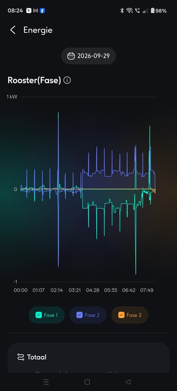

Heeft iemand anders ook het probleem dat na de update naar firmwareversie 2.0.6 het ontladen nog maar maximaal 3000 watt bedraagt? (zendure mix 4000 ac plus)
Zendure had mijn systeem vrijgeschakeld voor 4000 watt. Tot aan de update naar 2.0.6 werkte dit probleemloos en kon ik ook daadwerkelijk met 4000 watt ontladen. Sinds de update lijkt er echter een beperking vanuit Zendure te zijn ingesteld.
Ik kan in de app nog steeds 4000 watt instellen, maar in de praktijk komt het ontlaadvermogen niet boven de 3000 watt uit.
Zijn er meer gebruikers die dit probleem ervaren sinds de update?
ik verwacht en dat is wat @koboy ook aangeeft, omdat je op een 4000AC+ (en pro) je een omvormer kunt aansluiten ( die daar dus geen eigen aardlek dan heeft, en voor veel omvormers wel een eis geld dat deze minimaal 100mA of meer hebben) zal dat dus via de beveiliging van de Zendure moeten komen.
Je mag alleen in specifieke gevallen een 300mA aardlek toepassen in industriële- en bedrijfs omgevingen met zware machines en motoren, maar nooit in woningen of bijgebouwen van woningen.
zoals hierboven al was aangegeven geld die eis ook voor veel PV omvormers.

bjornricardo33 schreef op woensdag 18 november 2026 @ 15:58:
je zult hiervoor toch echt even een ticket moeten aanmaken, dit is blijkbaar nog een van de vele dingen die bij de laatste update mis is gegaan.
Hm. Dat lijkt me niet kloppen. Je kunt een 20A, 25A of 32A groep er voor aanleggen, maar als je genoegen neemt met minder max. vermogen kun je ook toe met een normale 16A / 30mA groep, met normale 2,5mm2 bedrading. Immers, anders zou aansluiten hierop wanneer afgeknepen op 800 watt ook al niet mogen. Zelf ben ik totaal niet geinteresseerd in de hoge vermogens, en ik heb ook maar 1 fase 35A. Ik ben alleen wel geinteresseerd in PV kunnen blijven opwekken tijdens een grid storing. Dat was voor mij doorslaggevend.
heel simpel, ik gaf aan wat Zendure aan eisen steld, jij bent zelf verantwoordelijk voor je eigen installatie, dus als blijkt dat je huis is afgebrand omdat je niet hebt gehouden aan de voorwaarden van de fabrikant dan weet ik eigenlijk al wat je verzekering gaat zeggen, die bedankt je zeer waarschijnlijk voor je jaarrelange bijdragen en wenst je veel plezier.
nu zou ik zelf niet zo snel een 32A zekering op een 35A hoofdzekering aan willen sluiten, volgens mij is dat meer een dobbelsteen opgooien en dan kijken welke als eerste afgaat. niets voor niets hebben we jaarelang gewerkt met minimaal twee groepen afstand tussen een groepszekering en je hoofdzekering.
die 800W is eigenlijk de basisinstelling en ik weet nog niet wat dit voor uitwerking heeft op een mogelijk AC aangesloten PV installatie. heb jij daar al wel ervaring mee? en welke beveiliging heeft jouw systeem?
Wat Zendure zegt is juridisch van weinig betekenis. Wat de NEN1010 norm voorschrijft geldt ten allen tijde, en overruled whatever Zendure zegt. Wanneer een apparaat wat softwarematig geknepen is op 800 watt legaal mag worden aangesloten op een 16A groep dan mag datzelfde apparaat dat ook wanneer het op een hogere waarde is afgeknepen, mits de groep voldoet aan de eisen gesteld door de NEN1010. Er is geen wet die mij verbiedt een 6A groep aan te leggen en daar dan een apparaat op aan te sluiten dat meer verbruikt dan de groep aankan. Het is alleen niet handig.
Wat mijn systeem voor aansluiting heeft is niet van belang. Die staat gewoon ingesteld op 800 watt en is momenteel (nog) aangesloten via schuko op een gedeelde groep. Er zit geen PV op aangesloten, en dat gaat mogelijk ook nooit gebeuren. Maar ik heb nu wel de optie om zodra het grid onverhoopt langdurig uitvalt en we aangewezen zijn op onze noodpakketten, die PV inverter aansluiting op dat moment wél te maken. Dat is alles wat voor mij telt.

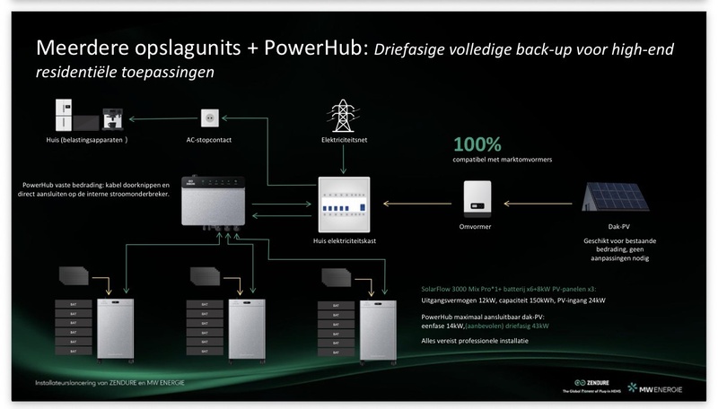

  • Martin0672
  • Registratie: Januari 2022
  • Laatst online: 23:36

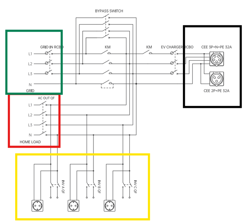

Jan-tweak schreef op zaterdag 7 november 2026 @ 15:34:
laat daar even je elektricien naar kijken maar dat is wel belangrijk.
ik denk wel dat je eerst eens goed de handleiding ook van de Powerhub goed moet doorlezen en ook snappen wat ze daar bedoelen en geeft die informatie ook door aan je elektricien.
@Jan-tweak Ik heb de handleiding ondertussen wel 10x gelezen. En ik dacht dat ik het snapte maar toen las ik weer een zinnetje waardoor ik dacht dat het nooit zal werken zoals ik wil.
Zoals de afbeelding met het groene vinkje op blz 122 wil ik graag de powerhub installeren.
Ik zie duidelijk een 3-fase powerhub met gescheiden non-backup loads voor de powerhub.
Ik heb namelijk een voormalige boerderij waar de hoofdaansluiting in de schuur zit (3x40A) en het huis heeft een secundaire meterkast (3x25A).
Maar ... op blz 119 van de handleiding staat verder dat deze variant niet wordt ondersteund door de powerhub.
"De PowerHub 3P ondersteunt geen noodstroomvoorziening voor geselecteerde aftakcircuits."
Wat is jouw gedachte waarom en hoe op te lossen door de elektricien die ik binnenkort spreek.
Ik pak vaak de fiets. Maar zeer graag de Renault Megane iconic EV60 220pk (2023) met daarachter een EasyCaravanning TakeOff (2024). Of de Zoë R40 (2018) met fietsendrager.

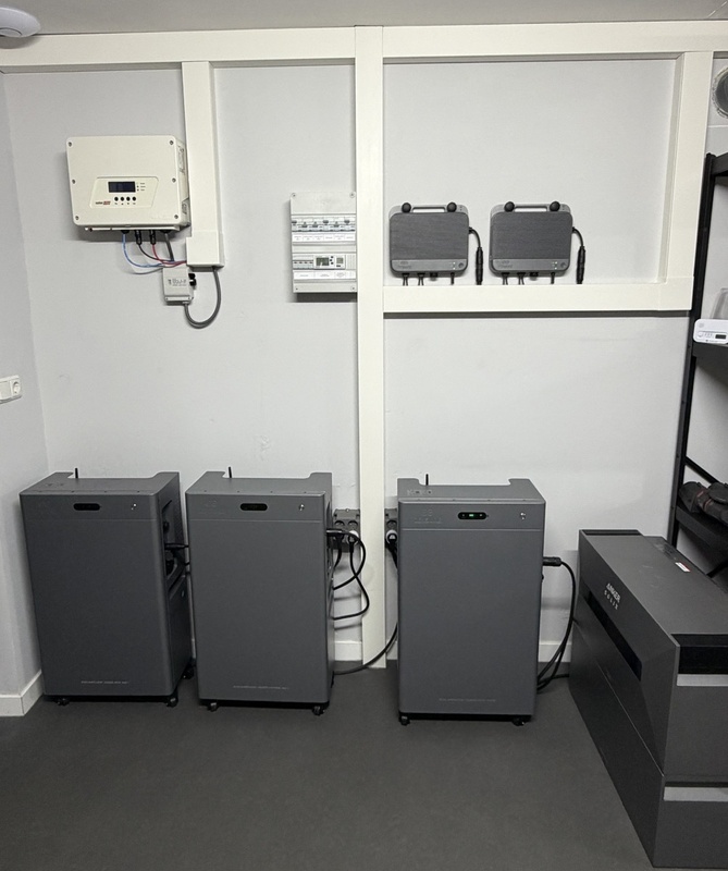

  • GJzon
  • Registratie: Juni 2022
  • Laatst online: 02:11

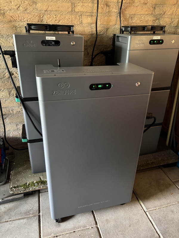

Showing off. Echt NoM en panelen op de off-grid poort..
Afbeeldingslocatie: https://tweakers.net/i/I4zKhMn1duLIg44mhMd6bdWsilA=/fit-in/4000x4000/filters:no_upscale():strip_exif()/f/image/dTyZVIzu1hgTdF1liZIYJQTh.png?f=user_large
Afbeeldingslocatie: https://tweakers.net/i/-c_RxFq9fy-z2pXg4AP3mDeVdEo=/fit-in/4000x4000/filters:no_upscale():strip_exif()/f/image/isSRkiKALm1Xabwlz2NEfd1n.png?f=user_large
[ Voor 27% gewijzigd door GJzon op 20-11-2026 14:10 ]

Yep. Helemaal geen probleem. Ik laad precies op dit moment Solarflows 800+ vanaf de off-grid poort van de Mix 3000 samen met een aantal IQ7+'s en zonnepanelen.
  • petermdevries
  • Laatst online: 22:09
GJzon schreef op vrijdag 20 november 2026 @ 14:07:
Nice... maar dan gebruik je de off-grid poort toch voor de omvormers, dus als ingang?
Ik had het idee dat hier nog een verschil zit tussen de 3000 en de 4000 waarbij de 4000 2 fysieke gescheiden aansluitingen heeft voor PV AC IN en offgrid terwijl de 3000 hier 1 poort voor heeft waarbij je de functie wellicht moet kiezen?
En al kies je voor de optie dat je omvormer(s) op aansluit. Wat gebeurt er dan als je 3680 watt ontvangt van de omvormer. 3000W -> batterij en de rest het net op?
  • GJzon
petermdevries schreef op vrijdag 20 november 2026 @ 15:20:
Mooie is dat de accu zelf begrensd wordt tot ca. 3650 W. Als je de Mix 3000 op netspanning hebt EN de off grid poort gebruikt, dan kun je tot die 3650 W gaan.
Al las ik laatst dat Zendure aangeeft dat het totaal niet meer dan 3000 W mag zijn als le 'm ook op de netspanning hebt. Maar heb het puur getest om te kijken wat er gebeurt. M.a.w. moet je 't zelf begrenzen of doet de Mix 3000 het al?. Heb dus nu zekerheid.
Ik heb Enphase panelen. Voor noodgevallen weet ik nu dat ik de zonnepanelen gewoon op de off-grid poort aan kan sluiten. Voor de testen heb ik een 3-tal IQ7+'s met panelen gebruikt.
En bij overschot is er bypass naar 't net. Vandaar waarschijnlijk de 3000 W max.
Iets om rekening mee te houden.
En ik hoef dus niet te kiezen, alles kan gewoon. Zelfs Solarflow's 800 Plus op de off-grid poort laden en ontladen. Er moet wel een IQ7 o.i.d. aangesloten zijn anders krijg je geen 230 V als de netspanning er af is. De off-grid poort detecteert de IQ7 en genereert dan de 230 V. Stroom wordt begrend door de spanning te verhogen en dus niet de frequentie. Die blijft altijd 50 Hz.
En de reden dat ik geen 4000 wilde is 1e de forse meerprijs en 2e dat je met een 3x25A aansluiting al dat vermogen toch niet kwijt kunt. Zoiets als een Ferrari in een 30 km zone.
Ik heb gegokt dat de Enphase wellicht toch wel wilde werken op de 3000 en dat is gelukt.
Boven verwachting eigenlijk.
[ Voor 9% gewijzigd door GJzon op 20-11-2026 16:15 ]

  • Jan-tweak
Jan-tweak
Martin0672 schreef op donderdag 19 november 2026 @ 23:44:
ik snap je frustratie en volgens mij speken ze elkaar hier tegen. echter aan de andere kant hoe wil een powerhub zien welke groepen bij jouw nu wel en welke niet in een backup loop zitten.
en vooral pagina 122 laat dat zien.
belangrijk is dat de non-backup groepen direct verbonden zijn met het net (achter de hoofdschakelaar). eigenlijk zoals je dat ziet op pagina 120 maar dan in 3-fase.
ik zie ook niet zo snel waarom dat bij een 3-fase uitvoering niet zou mogen, alleen moet je daar dus ook de nul zoals op pagina 122 is aangegeven duidelijk splitsen.
juist op pagina 122 laten ze namelijk een 3-fase powerhub zien die dus zowel een non-backup groepen heeft ( hier even in blauw aangegeven) als ook backup groepen welke de N krijgen vauit de powerub.
Afbeeldingslocatie: https://tweakers.net/i/jZFtpYb9pjHNB11V3ZB2HDRWPHU=/x800/filters:strip_exif()/f/image/NzSafFxQXDL4zfibnAil9rmu.png?f=fotoalbum_large
ben benieuwd of iemand hier daar een andere mening heeft.

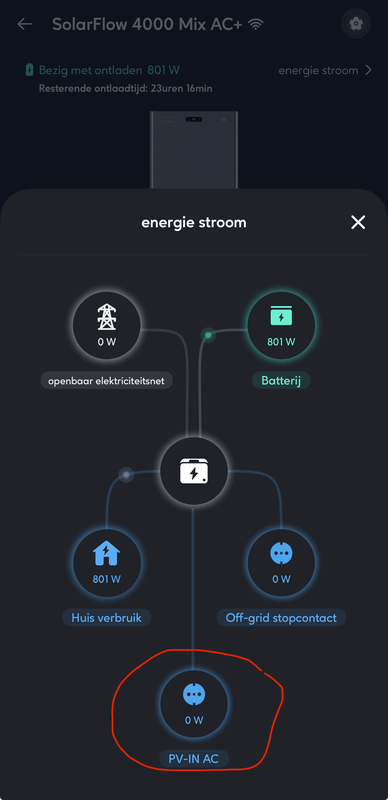

  • GJzon

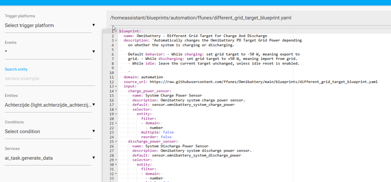

Maartentux schreef op vrijdag 20 november 2026 @ 16:13:
En dan heb je 'm in welke modus staan, 'AC-coupled microinverters input' of 'Off-Grid Outlet' ? En heb je al geprobeerd om méér stroom ervan te vragen dan de microinverters leveren, m.a.w. de accu laadt dan niet maar levert? Wat gebeurt er dan?
Je zet de schakelaar om in de app of bijv. via Omnibattery om de off-grid te kunnen gebruiken. Wel op 'normal' zetten. Die 2 plaatjes in de app zijn de 'normale' mogelijkheden maar je kunt niet kiezen 1 of 2. Het heeft bij mij ook even geduurd voordat ik dat door had. Hij staat bij mij permanent op off-grid. En combineer dus PV leveren en verbruiker voeden. Tegelijk dus.
En als er meer gevraagd wordt dan de off-grid kan leveren, dan gaat de accu meehelpen en leveren/ontladen. Je ziet dat mooi in de grafische energiestroom. Er is gewoon een bypass. Zie plaatje. Accu levert en off-grid levert.

  • GJzon
Jan-tweak schreef op vrijdag 20 november 2026 @ 16:14:
Die 2 nullen zijn verschillende nullen. De onderste groep is een zwevend net bij stroomuitval. Daarom mag je ze ook niet/ nooit samenknopen wat ze dus ook duidelijk schrijven. Die Powerhub blijft tricky.
  • Maartentux
  • Registratie: Juli 2024
  • Laatst online: 01:30
GJzon schreef op vrijdag 20 november 2026 @ 16:28:
En als er meer gevraagd wordt dan de off-grid kan leveren, dan gaat de accu leveren/ontladen. Je ziet dat mooi in de grafische energiestroom. Er is gewoon een bypass. Zie plaatje. Accu levert en off-grid levert.
Fijn dat het werkt. Maar er klopt anders een hoop niet, ook aan die plaatjes niet. Heb je het zelf al nagerekend, zo te zien namelijk niet? Want 1780 + 434 + 44 = 2258, een enorm eind verwijderd van die 2650. Op het voorgaande plaatje is het zelfs nog veel erger, daar zit -ie er zelfs meer dan 1000 watt naast: 3 + 59 + 253 = 315, niet 1440 (!!). Ik zie niet hoe -ie dat recht breidt... :?

Precies. Dit zal ongetwijfeld een eis zijn vanuit de NEN-norm; er moet galvanische scheiding zijn tussen je eigen eiland en het grid, en dat geldt niet alleen voor fase maar ook voor de nul. Zodoende.
  • Rouske
  • Laatst online: 22:35
De illustratie bij nul scheiding moet wellicht een 1-fase powerhub zijn? Maar lijkt me sterk.
Misschien denken ze :?, als je maar gedeeltelijke backup wilt hebben dat je dan ook maar alleen die fase via de powerhub laat lopen en dat gaat uiteraard niet werken bij de 3-fase powerhub.
Maar als je met 3-fase er heen gaat, dan kan je (lijkt mij) wel 1 fase naar een backup onderverdeler laten gaan of terug de meterkast in (wel met gescheide nul).
  • Jan-tweak
Jan-tweak
GJzon schreef op vrijdag 20 november 2026 @ 16:39:
jup, daarom dus ook deze splitsen, dus je hebt dan een deel swevend tijdens de blackout en je netgebonden groepen zijn dan dood.

  • GJzon
Maartentux schreef op vrijdag 20 november 2026 @ 16:49:
Je hebt gelijk. Scherp dat je 't zag. Zag het ook ineens. Gelijk gecontroleerd op de OB integratie en die gaf hetzelfde aan. De van de accu's is gekoppeld aan de HA van OB.
Heb wel een vermoeden. Hij neemt het vermogen van de off-grid waarschijnlijk niet mee in z'n berekeningen. Dacht dat ik 't ergens zag in z'n programma's of op Github. Moet het nog even checken maar nu even nog geen tijd. Maar er zitten meer verwarrende dingen in OB i.c.m. off-grid gebruik. Daarom ben ik ook aan 't testen zodat ik een fatsoenlijk verhaal kan brengen aan de ontwikkelaar van OB.
Zonder de off-grid zijn de getallen wel goed trouwens.
  • Maartentux
GJzon schreef op vrijdag 20 november 2026 @ 21:15:
Maar... dan zou je verwachten dat de accu méér stroom levert dan de optelsom; immers er verdwijnt een deel via de off-grid uitgang. Maar wat -ie aangeeft is het omgekeerde: het huis verbruikt méér, dus de accu levert minder. Ook snap ik niet wat -ie dan meet: de micro-omvormer is toch wat -ie meet? Want dat is zover het apparaat beseft wat er aan die poort hangt, ook al wijkt de werkelijke situatie af, dat weet de Zendure niet... heel apart.
  • GJzon
Maartentux schreef op vrijdag 20 november 2026 @ 21:31:
Het net even een testje gedaan. Ik neem de werkelijke accu laadstroom van de Mix 3000 (ca. 700 zoals mijn plaatje en Zendure ook aangeeft.) en OB pakt alle accuwaarden tesamen. Het plaatje van mijn energiestroom is bedoeld voor alleen de Mix3000. Ik gebruik de 800 Plus puur als off-grid PV-substituut want dan kan ik 's avonds ook testen. Had er even niet bij stilgestaan dat OB gewoon de waarden van alle accu's optelt en niet kijkt waar het vandaan komt. Het wordt nog verwarrender als de off-grid PV er bij komt.
Maar goed, heb dus nog wat werk te doen. Ik moet mijn eigen verbruik zelf laten berekenen en niet gebaseerd op de getallen uit OB.

Ik begin er toch iets meer vertrouwen in te krijgen dat Zendure weet wat ze doen.
3 Fase nul scheiden is een zeer lastige als je alles in 1 verdeler heb. Gaat makkelijk fout, vandaar dat ze dat niet willen.
Mijn Grid komt binnen bij de verdeler in de schuur (3x40A) en mijn huis zit op een onderverdeler (3x35A). Ik wil alleen het huis compleet op noodstroom. Dat is te doen.
Afbeeldingslocatie: https://tweakers.net/i/pea4fGEw5fKgf9hW5DTjA9ghTVY=/800x/filters:strip_icc():strip_exif()/f/image/OASUdPSlHIuxuVnltsWDDW8O.jpg?f=fotoalbum_large
Ik vond ook de zwevende nul tricky, maar Google AI zegt mij dat dit probleem opgelost is door de vaste koppeling aan de hoofdaardrail die buiten de netschakelaars omloopt. Hierdoor kan de Powerhub 3P een eigen, stabiel referentiepunt voor de nul creëren zonder terugkoppeling naar het uitgevallen net, waardoor aardlekschakelaars functioneel blijven.
Daarnaast waarschuwt Zendure in de handleiding om nooit zelf een brug te maken tussen de Nul (N) en de behuizing (PE). Ook moeten alle back-up groepen worden beveiligd met 30mA aardlekschakelaars en wordt de nuldraad beveiligd tegen oververhitting door de SF COM-poorten die de 3 fasen synchroniseren.
Zie ik nog 2 problemen voor mij persoonlijk.
De batterijen zijn niet meer aan te sturen met Homey achter de Powerhub!
Kan de powerhub ook meten bij het Grid-punt ipv de lijn IN via P1 of CT, omdat ik daar nog 2 omvormers en een laadpaal heb?

Aardlekschakelaars blijven altijd functioneel, ook bij een zwevend net. Wat erin komt moet eruit.
Bij zwevend net heb je alleen het probleem dat je 2 fouten nodig hebt, voordat er wat tript.

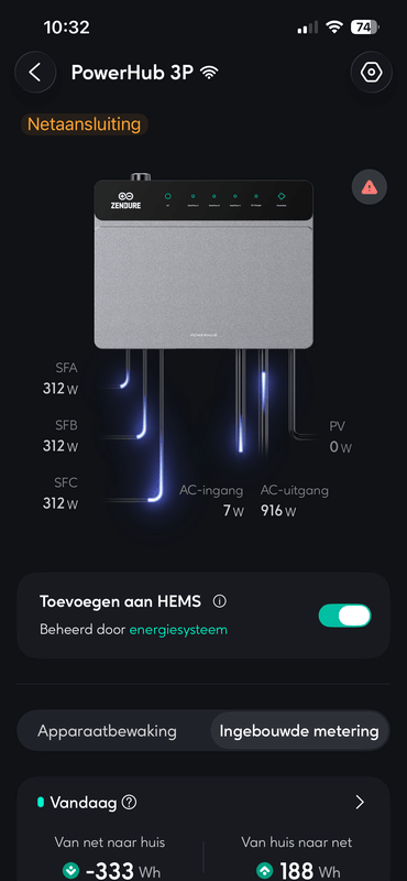

Gisteren de 3 bestelde 50a ct-klemmen ontvangen en aangesloten op de powerhub en de 3 fasen van mijn zonnepanelen in de meterkast!
Het lijkt mooi te werken in Hems waardoor Ai Zenki rekening kan houden met daadwerkelijke zonnestroom en logischer gaat laden en ontladen.
Ivm met afstand powerhub en groepenkast heb ik de kabels van de ct-spoelen wel moeten verlengen.
De gehele meting gaat nu via de ingebouwde powerhub meters en de 3 ct-spoelen waardoor de P1 smart meter overbodig is geworden.
Het ziet er visueel ook beter uit😁
Afbeeldingslocatie: https://tweakers.net/i/3YIpa08qRVeGkamnVp01GcD7MnQ=/x800/filters:strip_icc():strip_exif()/f/image/uuZYZpPdd244ZOPgeWH5IV37.jpg?f=fotoalbum_large

heb je die direct in de powerhub aangesloten of op een 3CT meter?

Rechtstreeks op de CT 1,2 en 3 aansluitingen van de Powerhub! Hij werkt nu zonder externe meter dus razend snel direct zonder wifi vertraging en ook off-grid.

@Martin0672 De Powerhub stel je de ct-meters in als rooftop solar PV. Bij apparaten beheer stel je in welke energiemeter je wilt gebruiken en kan je kiezen tussen Powerhub, P1 meter, 3ct, Shelly, enz. Ik heb hem nu dus op Powerhub staan. Voor juiste zonnestroom meting heb je wel specifieke Zendure 50a spoelen nodig, Groot risico dat je verkeerde waardes meet als je andere merken of type spoelen gaat gebruiken.
Volgens mij heb ik de Powerhub nu helemaal ingesteld zoals hij bedoelt is, hij regelt en bewaakt alles en gaat probleemloos over op off-grid en blijft dan ook zonnestroom laden. Voor eventueel onderhoud of storing heb ik er een omschakelaar tussen zitten dus kan als het moet het gehele Zendure systeem ontkoppelen en rechtstreeks van het Net draaien.

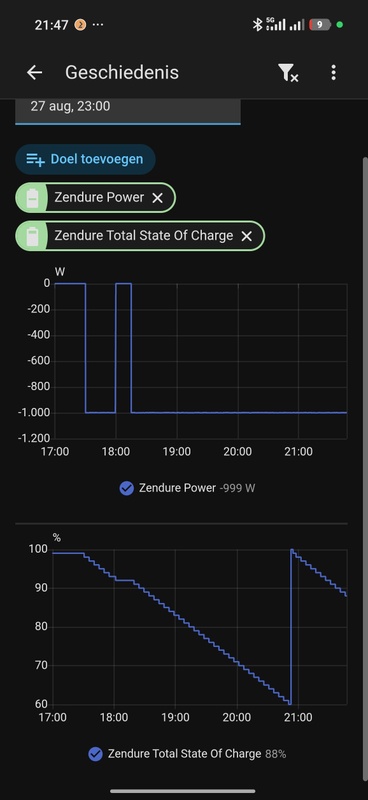

Even iets heel anders trouwens: ik zie een behoorlijk opvallende zelfontlading van mijn Mix 4000 AC. Vorig weekend opgeladen tot 100%. Woensdag was daar nog 97% van over, ik probeerde op te laden maar dat mislukte, (ik vermoed dat hij pas bij een groter SoC verschil wil gaan laden). Donderdagmiddag was het 96% en toen mocht ik wél opladen, dus tot 100% opgeladen. En nu op zaterdagmiddag is het alweer 98%. Heel eerlijk: ik vind 1% per dag behoorlijk veel. Dat misstaat niet voor een NiMH batterij, maar voor LiFePo4 is het echt ongehoord veel. Ben ik de uitzondering of observeren jullie dit ook?

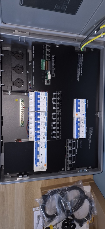

Gister de 4000 mix pro opgehaald in Duitsland. Van de week komt m'n neef (elektricien) helpen met de boel aansluiten.
Kunnen jullie adviseren wat er nodig is om het maximale vermogen ter beschikking te krijgen? Wat voor bewijs?
Zou m.i. rechttoe moeten zijn. Bestaande installatie op zolder, growatt omvormer eraf, twee strings in de 4000 pro. Bestaande YMVK van growatt naar eigen groep in de kast uit de growatt en in de batterij.
Neef erbij om te helpen met aansluiten en vooral ook ter controle of alle middelen voldoen (kabel diameter, zekering) en upgraden indien noodzakelijk.
Dan tot slot wel de 4kw kunnen unlocken.

  • Nachtapotheker
  • Laatst online: 22:45
Maartentux schreef op zaterdag 21 november 2026 @ 16:45:
De hardware (aansturing/wifi) draait ook op stroom van de batterij, dat neemt zo’n 5w per uur volgens de rest api. Ik gok dat hij minder snel leeg loopt als het systeem volledig uit staat. Ik zie hier ook een drain van zo’n 1% per dag (mix 4000).

Nachtapotheker schreef op zaterdag 21 november 2026 @ 17:44:
Maar de andere thuisaccu's die ik ken halen die 5 watt uit het grid, en niet de accu. Mijn Sessy thuisaccu blijft op whatever de SoC is staan, ook al staat -ie een week op idle. Het gaat dus inderdaad niet om het verbruik, dat is ijzer om oud lood, maar om of -ie die energie uit zijn accu haalt of van het lichtnet...

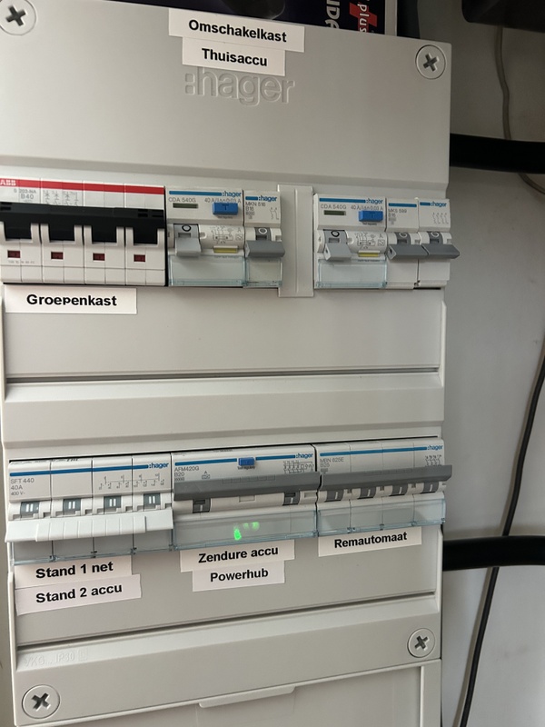

Een SFT440 Hager omschakelaar die zit achter voeding van net en accu naar groepenkast en de powerhub schakel ik uit met de Alamat.
Dus naar powerhub zet ik uit met de Alamat en van de powerhub zet ik uit met de SFT440 dan heb ik rechtstreeks van het Net stroom. De powerhub is dus als een soort sluis/bypass aangesloten die ik ten alle tijden kan omleiden mocht dat nodig zijn.

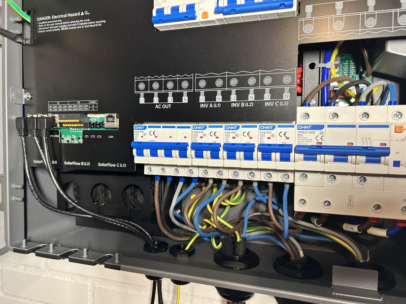

  • RonJ
  • Laatst online: 01:04

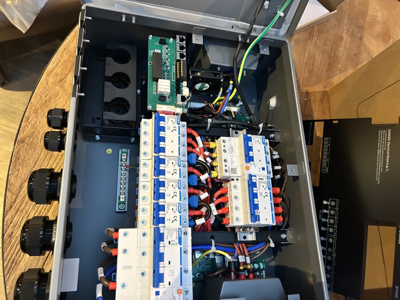

Na lang wikken en wegen (en hier meelezen) is hier ook de kogel door de kerk en heb ik 3x een Zendure 4000 Mix AC+ besteld. De relatief makkelijke installatie, compatibiliteit met mijn bestaande 3 1-fase omvormers die ik niet wil vervangen, een heel hoog RTE rendement, goede software en 3rd party support, het onder de inboedel vallen bij evt verkoop maar niet in de laatste plaats, de huidige BF prijs (met hopelijk ook nog een gratis powerhub 3P icm de actie) gaf uiteindelijk de doorslag om voor de Zendure te kiezen.
Ik ben van plan eea als volgt aan te gaan sluiten, gevolgd door een NEN1010 keuring die ik toch nog een keer wilde doen. Zoals ik hier al eerder eens betoogd heb vertrouw ik de Chint beveiligingen in de powerhub niet zo, voor zover ze uberhaupt iets toevoegen in de nederlandse context. Dus de PH3P wordt aan alle kanten omcirkelt door Hager spul. De werkschakelaar aan de grid-kant en Eaton MTS omschakelaar aan de uit-kant zorgen dat de powerhub volledig ge-bypasst kan worden en in theorie met het huis up en running vervangen kan worden. Het hele huis zit straks achter de (backup) uitgang van de powerhub, muv de EV-lader en zoals hier geoppert, de inductiekookplaat. Dat is helemaal geen verkeerd idee, zeker zolang ik nog op een DSMR4.2 zit.
Afbeeldingslocatie: https://tweakers.net/i/oWa6wM2IgTdeTkEnfRU-mXxjlLE=/800x/filters:strip_exif()/f/image/pnqriPY2hTgxxy2T2BmVcymx.png?f=fotoalbum_large
[ Voor 9% gewijzigd door RonJ op 22-11-2026 20:28 ]
Holy 10mm2 kabels ;-) <knip zelf gevonden>

Kunnen de Solaredge omvormers gewoon op de AC-in van de mix 4000 worden aangesloten? En werkt dat ook gewoon met de bypass als de accu vol is? Ik dacht dat ik ergens gelezen had dat er soms problemen waren.

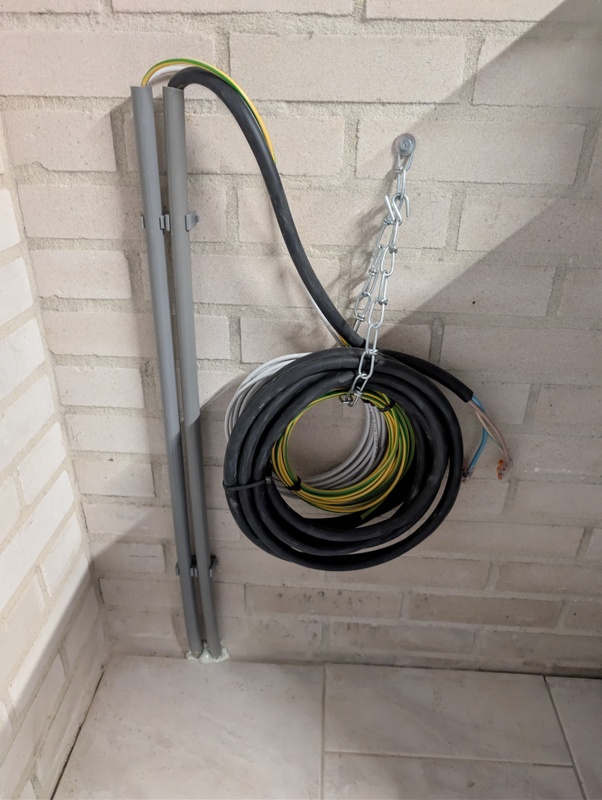

Helaas nodig, die kabels zijn tegenwoordig zo ongeveer van goud. :-( Twee redenen:
1. De kabels van en naar de woning plus voor 1 van de PV inverters lopen bij elkaar door een 50mm mantelbuis en worden gelijktijdig belast. NEN1010 zegt dan: 10% deraten per kabel, dus toegestane stroom *0,7. Dan kom je op deze diameters uit.
2. Tussen de powerhub AC out en de rest kan PV opwek op de ene fase het net inlopen terwijl op een andere fase vol van het net + batterij wordt afgenomen. Dan kan de stroom door neutraal oplopen tot zo'n 57A. Dat mag nog maar net aan met 10mm2 (en dan alleen open, niet in een gesloten goot oid).
All-electric.
