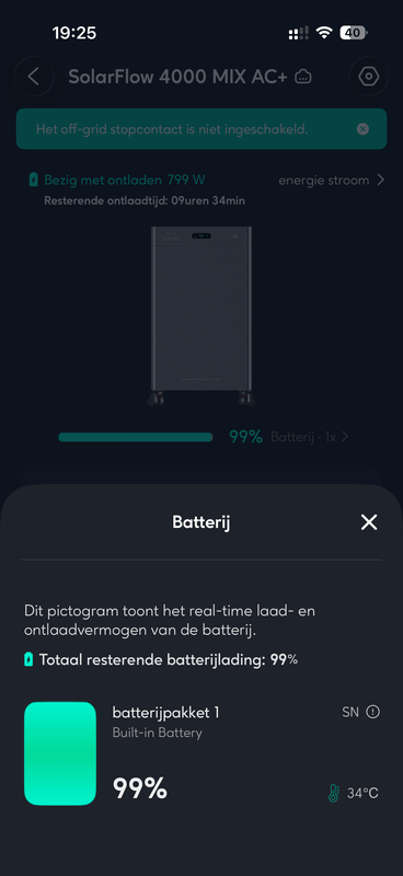

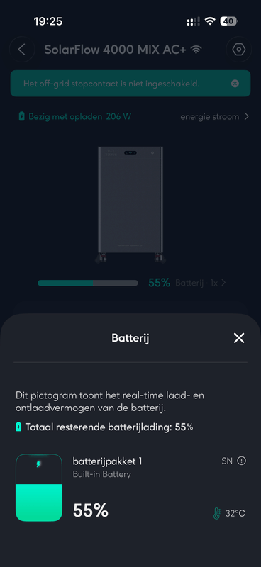

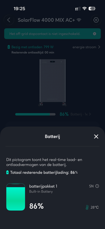

Ik weet niet of ik de enige ben, maar ik heb sinds vorige week de Zendure SF 4000 mix AC+ in mijn bezit en heb niks anders dan problemen met dit kreng. Ik sta op het punt om hem weer in te pakken en retour te sturen.
3, 4, 5x per dag verliest hij connectie met de Cloud omgeving en dus de app. Hij verdwijnt letterlijk uit de app en ik moet naar de schuur om hem weer te koppelen. Hij zit al op een aparte 2.4Ghz SSID, geisoleerd van de rest (deed ik al standaard met al dat chinese spul) en heb zo min mogelijk opties aan staan. Wifi signaal is uitstekend. Bekabeld heb ik hetzelfde probleem. Dus het ligt niet aan het netwerk. Die is goed.
Zendure support is er nog mee bezig, dus een directe oplossing hebben zij ook niet. Ik zit al op de laatste firmware V2.0.1. De P1 meter werkt wel prima. Maar omdat hij volledige connectie verliest, doet hij ook direct niks meer. Ik begreep dat informatie tegenwoordig niet meer naar de cloud wordt gestuurd en dat de accu zelfstandig met de P1 communiceert om te bepalen of hij kan laden / ontladen. Ik zie dat hij nog wel connectie heeft met het wifi of lan, maar na een paar uur verdwijnt de hele verbinding.
En dan nog een vreemd probleem. Als ik in de App naar de accu ga en hierop klik, dan refreshed het beeld om de 10 seconde. Maar hij laat dan 3 verschillende percentages zien.
Afbeeldingslocatie: https://tweakers.net/i/RxSRPSqNgDes0QYmKPZCqLXE-6M=/x800/filters:strip_exif()/f/image/eusrlWARRYU4CbM94Gq7kh9q.png?f=fotoalbum_large
Afbeeldingslocatie: https://tweakers.net/i/1g_PJ6BFO2pc92rL7_NQRpqxuT0=/x800/filters:strip_exif()/f/image/HMUDPTYEzDDnERD7KOVi7cgy.png?f=fotoalbum_large
Afbeeldingslocatie: https://tweakers.net/i/nrxn8IMNx231OTi51bMmuIAIUqQ=/x800/filters:strip_exif()/f/image/FVKrgLs6DHKeAFOr1Hoz7Pii.png?f=fotoalbum_large
Wat is dit voor slecht spul! Ik denk dat ik dus te maken heb met een defecte unit of het is Zendure die het gewoon heel slecht voor elkaar heeft. Als dit niet binnen 1 week is opgelost, ga ik gebruik maken van mijn recht tot ontbinding van de koop.

remonv76 schreef op maandag 10 augustus 2026 @ 10:38:
Ik heb precies hetzelfde probleem met een nieuwe installatie en koppelen in de app. Wat mij opviel was dat onder netwerkinstellingen ik een totaal andere SSID, ip en naam heb. Lijkt erop dat ik gekoppeld ben aan iemand in Duitsland. Na een minuut of 10 klapt hij eruit inderdaad. Ik vermoed dat er wat mis gaat in de Cloud. Lokaal lijkt alles op orde, want ik kan zien dat er gewoon connectie is in mijn omgeving of het nu middels rj45 loopt of wifi. Ook de ledjes geven geen foutmelding, gewoon groen dus...
Heb een support ticket gemaakt en die gaven dit antwoord in eerste instantie. Daarna uitgebreid een antwoord retour gestuurd. Optie 1 t/m 4 meerdere malen uitgevoerd, maar vond optie 6 wel grappig...Of je even alles op een totaal ander netwerk kan zetten?? 8)7

Als hij met een Duitse Zendure koppelt is er iets mis gegaan met het invoeren van het serienummer vermoed ik.
Hij koppelt dan met de verkeerde Zendure.
Controleer of het serienummer in je APP gelijk is aan wat op de Zendure staat.
Dit is gelukkig niet mijn ervaring. Heb alleen bij de eerste keer opladen gehad dat hij opeens van 60% naar 80% en naar 90% ging. Daarna ging hij wel weer normaal ontladen. Als ik nu kijk naar de percentages opladen/ontladen en deze vergelijk met de hoeveelheid kWh dan klopt het. Dus verder geen problemen.
Ik heb de batterij middels LAN kabel aangesloten op een aparte VLAN samen met de P1 meter. Deze VLAN mag niet met andere apparaten op andere VLAN's communiceren. Heb tot nu toe 1x, aantal dagen geleden, gehad dat de P1 meter even gereset moest worden.
Het lijkt er op dat bij jou inderdaad informatie getoond wordt van andere batterijen. Ik heb hier in dit artikel gelezen dat andere mensen hier ook last van hebben gehad. Dit kan natuurlijk vele oorzaken hebben die gewoon liggen bij Zendure. Bijvoorbeeld:
- Apparaten verkocht met hetzelfde MAC adres.
- Apparaten verkocht met hetzelfde Serienummer.
Als zoiets de oorzaak is, dan zouden ze, wellicht, dit op afstand kunnen oplossen door je apparaat te voorzien van unieke nummers. Maar goed, dit zijn allemaal aannames vanuit mijn kant.

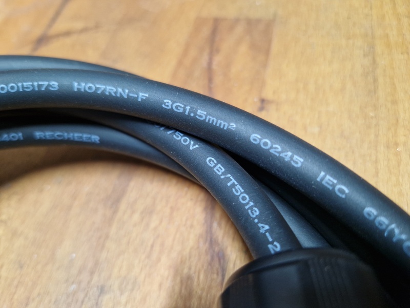

Bouwertje schreef op zondag 9 augustus 2026 @ 22:41:
Die 2,5 mm is inderdaad een aanname. Maar ik mag er toch vanuit gaan dat zendure bij 3000W (13 A) continu, geen 1,5 mm kabel levert. Laat staan bij 4000W (17 A). Maar ik ga het beleven.
Afbeeldingslocatie: https://tweakers.net/i/gZFf3VGLaAaSVFdt2lWu6mNbfck=/800x/filters:strip_icc():strip_exif()/f/image/DHbntnsiR1s3DB2WBFxdoKYJ.jpg?f=fotoalbum_large Dit is de kabel die bij mijn Mix 4000AC zat (met de poorten naast elkaar).

Dehler schreef op maandag 10 augustus 2026 @ 21:28:
[Afbeelding] Dit is de kabel die bij mijn Mix 4000AC zat (met de poorten naast elkaar).
Mijn kabels zijn 3x 2,5mm2 (en 2x 0,5mm2).
Gebruik ze om omvormers (max 3,6kw) aan te sluiten op pv-in van mix4000

Ik heb net ook even gekeken welk model ik heb en mijn LAN aansluiting zit dus ook aan de andere kant onder de hoofdschakelaar net zoals in het filmpje van MWenergie. Ik ben nu wel heel erg benieuwd of er verder enig inhoudelijk verschil tussen de twee modellen is of dat het alleen om de fysieke aansluitingen gaat.
Tevens kom ik op YouTube meerdere goede review filmpjes tegen oa uit Frankrijk waar ze deze aansluitingen ook zo hebben.
Foto’s aansluitingen uit het filmpje van MWenergie:
Foto van de bekende Zendure display opstellingen met ook de LAN aan de andere kant:
Dit is een foto uit de Zendure App van mijn accu:
Denk niet dat je van de app alles kunt afleiden. Ik zie hetzelfde in de app, maar heb wel de COM en LAN poort naast elkaar zitten.
