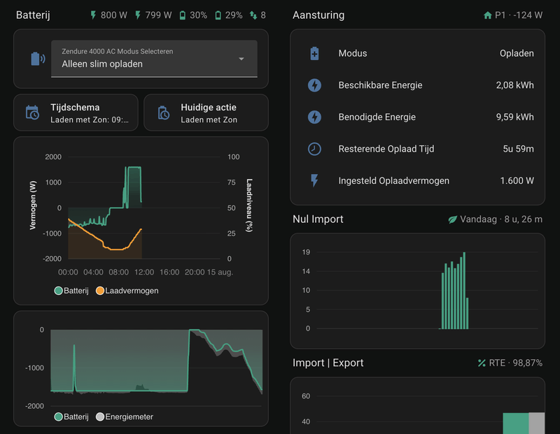

Ik heb een vraag (ook gesteld in het Zendure HA forum).
Momenteel loop ik tegen een uitdaging aan met de volledige integratie van alle componenten.
Even een samenvatting van de installatie:
- Enphase PV systeem (Regelbaar op export/productie via HA)
- 2x Zendure Mix 4000 AC+ (Aangestuurd via Gielz en proxy van Gast777 (met wat custom tweaks))
- Huisverbruik
- Totaal gemeten door P1 meter van HomeWizard
- Dynamische prijzen (ingeladen via Nordpool en omgerekend naar inkoopprijs en verkoopprijs)
- Solcast PV opwek voorspelling
Ik heb het als volgt ingericht:
Mijn HEMS kent een aantal modi: Laden met zon, Laden met net, Actief Ontladen, Eigen verbruik
Het begint bij de dynamische prijzen, de capaciteit van de 2x Zendures en de verwachte PV opwek.
om 00:00 wordt een energieschema van die dag berekend om zo optimaal mogelijk de accu's vol te krijgen op zo goedkoop mogelijke momenten. Met daarbij een aantal regels om bij extreme piekprijzen in de avond, of bij rest capaciteit in de ochtend, tegen hogere tarieven te ontladen. Dit werkt naar behoren.
Echter kan ik ook mijn PV opwek regelen (dimmen) op basis van een export limiet. Deze heb ik momenteel ingesteld op 100 watt. De pv wordt dus gedimd tot het huis een export bereikt van maximaal 100 watt. Als ik meer ga verbruiken gaan de PV meer doorlaten, als ik minder verbruik, worden ze gedimd naar 100 watt export.
Nu wil ik graag dat bij de HEMS status Laden met zon, de accus gaan laden op basis van beschikbare PV opwek. Nu in de zomer is dit geen probleem en kan je gewoon de accus op geforceerd laden op maximaal vermogen zetten. Maar mooier zou natuurlijk zijn om de accus via Slim opladen het beschikbare vermogen in de export te volgen en daarmee te laden. Mocht er in een uur minder opwek zijn van de pv, bijvoorbeeld door een bewolkte dag, dan laad de accu niet vol met netstroom.
Ik zie nu dat het laadvermogen van de accu's op basis van de P1 meter, en daarnaast het automatisch bijsturen van de PV opwek op basis van export elkaar in de weg zit. Ik zie dus dat de accu's gaan laden, de pv volgen, vervolgens gebeurd er iets en gaan de accu's naar 0 watt, de export pv gedimd naar 100 watt, en verlies je dus mooie zonne energie die er wel is.
Heeft een van jullie wellicht een goed idee hoe ik dit op kan lossen? Zou erg mooi zijn :)

Het doet mogelijk niet helemaal wat je wilt, maar misschien dat je een stukje komt met een variabele die een lopend gemiddelde pakt over de tijd.
Ik gebruik een aantal van deze variabelen in HA om te zorgen dat een aantal van mijn automations minder zenuwachtig reageren op korte verstoringen. Zo wil ik bijv dat bij zon mijn warmtepomp meer vermogen gaat leveren (om verbruik te verschuiven van de avond naar zonuren) zonder dat een klein wolkje er gelijk voor zorgt dat de boel uit gaat. Voorbeeldje:
  - platform: filter
    entity_id: sensor.inverter_[naamverwijderd]
    filters:
      - filter: time_simple_moving_average
        window_size: "00:15"
        precision: 1
Als je bijv je zonnestroomopwek stuurt op een gemiddelde van de afgelopen minuut heeft de batterij eerst tijd om het gewenste vermogen te vragen, terwijl je zonnepanelen met een kleine vertraging reageren.
Tijdelijk onbalans wordt door de accu opgepakt, dus in sommige gevallen zul je wat ontladen / minder hard laden dan mogelijk.
Een andere optie die ik zou kunnen bedenken is een lichtsensor bij de zonnepanelen die de maximaal beschikbare opwekking schat, en op basis daarvan de batterij aanstuurt. Mogelijk kun je het maximaal beschikbare vermogen ook uitlezen uit de zonnepanelen zelf?

justie75 schreef op vrijdag 14 augustus 2026 @ 10:33:
- Huisverbruik

onlinaius schreef op vrijdag 14 augustus 2026 @ 12:40:
Ik ging uit van een vast contract. Maar inderdaad, waarom zou je dan de Nordpool prijzen ophalen?
Ik heb inderdaad een dynamisch contract. De reden voor het terugschroeven van de opwek bij lage tarieven is voor mij denk ik een principe kwestie. Ik geef niet graag mijn stroom weg (gratis of zelf negatief) terwijl ik een uurtje later bijv. er dik voor moet betalen.
Misschien voelt het wat krom, maar ik denk als heel NL de PV opwek bij idioot lage prijzen terugschroeft naar eigen verbruik, dat er veel net problemen opgelost zouden kunnen worden.
Ik vind het persoonlijk niet de moeite om 2kwh overschot voor een paar centen te verkopen.
Maak ik een denk fout?
PS. Begrijp mij niet verkeerd, ik probeer het juiste (en verstandige) te doen, maar ik begrijp niet waarom je het gratis zou weggeven. (Even daargelaten dat we dit jaar inderdaad nog de energiebelasting mogen salderen, en daar mogelijk een financieel voordeel te behalen is). Ik gebruik deze maand nog om de automatiseringen en limieten te testen, zodat het allemaal netjes klaar staat zodra de saldering er vanaf vliegt.

Spekkie99 schreef op vrijdag 14 augustus 2026 @ 13:53:
Bij een dynamisch contract krijg je gewoon de kwartier prijs er voor en als je batterij vol is en de boiler warm zou ik dat geld gewoon meepakken. Dat gratis weggeven geldt alleen voor niet dynamische contracten.
Het is nobel van je maar zodra de prijs niet negatief is is er blijkbaar nog genoeg vraag.
Daarnaast wordt je automatisering veel makkelijker, nu heb je dat die 2 regel kringen elkaar tegen werken.
Dank voor het geduld, en heb na het testen en valideren van de Proof-of-Concept de PV opwek weer open gezet.
Je hebt me overtuigd dat het inderdaad toch de moeite is om zolang de prijzen nog boven 0 zijn te verkopen.

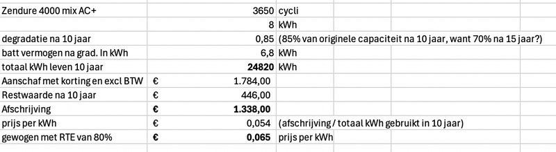

  • testmanager
  • Laatst online: 23:23

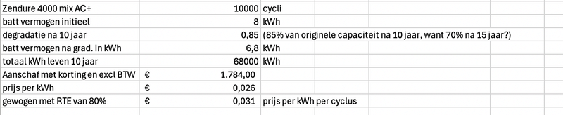

Ik heb 3 x een 4000 Mix AC+ besteld.
Prijs per stuk incl korting en met terugvragen van de BTW komt dat op € 1.784,- per accu van 8 kWh. Ik heb daarvoor, per accu, deze kostprijsberekening gemaakt. Wat is jullie mening hierover?
Gebaseerd op het gebruik van 10.000 cycli in 10 jaar. Dat is niet haalbaar, want dat is 2,7 keer per dag een hele laad- en ontlaadcyclus. Je kan natuurlijk ook rekenen met 1 cyclus per dag, maar dan moet ik nog een restwaarde van die accu na 3650 cycli schatten...?
Afbeeldingslocatie: https://tweakers.net/i/K3FVF-lshF1cmuc0BVXI2V4ceb8=/800x/filters:strip_exif()/f/image/ZwciA0I0upw53x4tZVRt2jyY.png?f=fotoalbum_large
[ Voor 11% gewijzigd door testmanager op 14-08-2026 16:19 ]

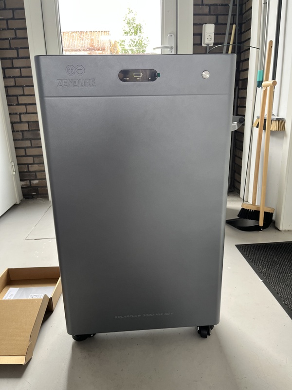

  • bkruyver
  • Laatst online: 20:51
Nou, kogel door de kerk, gewoon om mee te experimenteren en hopelijk na jaar of 10 te kunnen zeggen, het kon uit 😬....
Vandaag 2 x mix pro (om uitvallende zonnepanelen in ieder geval deels in accu te krijgen, in mijn ogen bijna echt gratis energie die ik nu volledig mis....alleen even bekijken hoe ik dat technisch handig regel, want zo zijn als jullie ben ik dan weer niet.....).
1 x 3000 erbij om op 3 fasen te kunnen werken.
Alles gaat op 3000 watt geknepen worden voorlopig, omdat ik even niet onder normale b16 aardlekautomaten uitkom.
1 x ev 1x hybride, die vaak in nacht moeten laden. Warmtepomp. Elektrischeboiler en airco's. Genoeg om in de zomer in de nacht accu' s leeg te trekken. Winter krijg ik ze natuurlijk niet vol met zonnepanelen (49 stuks) en dan dus proberen gunstige tarieven te gebruiken....
P1 meter zendure gratis, en powerhub te claimen als het goed is.
10%korting via techpunt, 6972 euro..... vandaag besteld, mail over levering morgen al gehad 😃
[ Voor 16% gewijzigd door bkruyver op 14-08-2026 17:49 ]

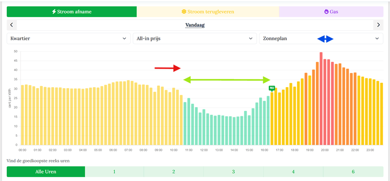

onlinaius schreef op vrijdag 14 augustus 2026 @ 14:50:
Dat hangt ook een hoop af van je setup, en dat is eigenlijk vooral interessant als je een 'overmatig' grote batterij hebt, OF geen zonnepanelen.
Mijn zonnepanelen krijgen de batterij namelijk met gemak vol basaal tussen april en september / oktober, dus laden van het net heeft niet veel voordeel, tenzij de prijzen echt onder de 0 gaan (zoals bijv dit voorjaar een aantal keer het geval).
In de winter wordt dit misschien anders, maar dan zal ik waarschijnlijk vooral goedkoop inkopen voor eigen gebruik, aangezien de warmtepomp die batterij dan tijdens de donkere uren wel leeg gaat krijgen. Mogelijk dat het verschil tussen het duurste en goedkoopste moment dan af en toe zo groot zal zijn dat het interessanter is om direct te verkopen, en later weer terug te kopen voor de warmtepomp, maar dat moet ik tegen die tijd nog bezien.
Edit: mogelijk begreep ik je verkeerd: bedoel je tijdens de nacht op het goedkoopste moment opladen, en in de ochtend terugleveren voor een extra cycle? Ik zie als ik de prijzen bekijk daar ook op dit moment niet echt een businesscase voor: zo'n 14 cent (kale)laadprijs, en 17 cent verkoopprijs afgelopen dagen. Als je uitgaat van 85% RTE (beetje conservatief voor de mix, dat besef ik me) is je winst volledig verdampt. Heel misschien dat je er nog net een minieme winst op maakt als je bijv zonneplan hebt en een extra terugleververgoeding krijgt (ik betaal bij FrankEnergy juist zo'n 1.2 cent aan extra kosten per kWh). In de winter kan het mogelijk anders uitpakken, want ik vermoed dat de ochtenden nu nog aardig gedempt worden doordat zonnepanelen al wat beginnen te doen.
ik bedoelde eigenlijk het volgende :
roode pijl; het overschot PV gewoon aan het net leveren, dus teruglleveren
groen pijl ; verlaat het overschot PV met de thuis-batterij laden en eventueel dan nog over zijnde PV stroom terugleveren.
blauwe pijl; het overschot aan batterij capaciteit wat je voor de resterende avond en nacht niet nodig denkt te hebben aan het net ontladen.
En ja, dit is een stramien wat zich m.n. voor dit seizoen leent, met redelijk veel overschot aan PV stroom, en zeker niet voor het najaar en winter.
ik heb mijn capaciteit m.n. bepaald op zo lang mogelijk op NOM te kunnen, dit betekend nastuurlijk dan wel dat ik in de zomer ( lange dagen en veel zonnestroom) al veel te veel batterij-stroom heb voor de avond en nacht. ( bij mij is dat circa slechts 50% van de totale capaciteit, dus die andere 50% kan ik tijdens de blauwe (korte) periode verkopen. gemiddeld is de opbrengst toch als snel circa 4 tot 6 euro per nacht, met hogere prijzen zoals gisteren zelfs nog een heel stuk meer. Voor mij is bv dus een 3000/4000 Mix eigenlijk een ideale batterij, snel vol en met 8 kWh eigenlijk voor mij dan een idale capaciteit. maar dat zal natuurlijk voor anderen weer anders zijn.
Afbeeldingslocatie: https://tweakers.net/i/S6Fxz5mxGEIXbpmmGXU5qFUXzXc=/800x/filters:strip_exif()/f/image/SR5shjrhOHj89LKWhweECYWL.png?f=fotoalbum_large
  • Jan-tweak
  • Registratie: November 2025
  • Laatst online: 23:49
Jan-tweak
testmanager schreef op vrijdag 14 augustus 2026 @ 15:58:
ik weet niet hoe jij in de winter je thuis-batterij wilt gebruiken, maar eigenlijk is jouw idee wel erg spannend, gemiddeld wordt er met 220-250 cycli per jaar gerekend, en 1 cycli per dag is volgens mij al een behoorlijke opgave (zeker in de winter, aan de andere kant natuurlijk sterk afhankelijk hoe jij e.e.a. programeerd).
dus je capaciteit is 24 kWh brutto, netto houd je daar circa 19,5 kWh netto aan output aan over.
m.n. in de zomer ( dan dat zijn gemiddeld toch ruim 200 dagen) zal dat lastig worden gezien de prijzen die overdag heersen ( kijk maar even naar mijn vorige post), terwijl je juist dan ook je batterij vol wilt krijgen.
heb je ook gekeken hoeveel netto opwek ( dus excl je eigen verbruik) je PV installatie kan afgeven?
mogelijk dat je een EV hebt, maar de vraag is hier is deze dan op de benodigde tijd wel beschikbaar voor jouw laadpaal of staat die dan ergens anders?
  • onlinaius
Dat schema houd ik nu ook ongeveer aan, tot 12:00 laad de batterij niet vanaf de netstroom. Direct helemaal terugleveren is lastig, want dan moet ik bepalen hoeveel de zonnepanelen op ieder moment opleveren, en die data krijg ik niet via de modbus integratie die ik gebruik.

Jan-tweak schreef op vrijdag 14 augustus 2026 @ 17:14:
Het ging me nu alleen even over de kostprijs, niet hoeveel cycli je per jaar kan laden/ontladen.
En inderdaad kun je die ook met minder cycli berekenen, maar dan heeft de accu na 10 jaar meer restwaarde, dus heel veel verschil in kostprijs zou dat niet moeten maken?

testmanager schreef op vrijdag 14 augustus 2026 @ 18:29:
je zou je wel moeten afvragen wat de restwaarde, zover die er nog over 10 jaar is van een 10 jaar oude thuis-batterij. Ik vrees namelijk dat die gewoon gezien de ontwikkeling op dit gebied over tien jaar gewoon nul is, met een beetje pech betaal je zelfs nog een verwijderingsbijdrage over tien jaar.
ik zelf maak me daar dus geen ilussie over, daarvoor gaat het gewoon veel te hard in deze tak van sport.
en als je dus na tien jaar met zeg maar 300 cycli per jaar, hoed ziet dan jouw berekening er dan nog uit ? ik vrees vrij lastig, m.n. omdat we helemaal op dit moment niet weten wat de prijs van stroom over een paar jaar zal zijn, laat staan over een periode van 10 jaar.
Je kunt natuurlijk gaan rekenen met een gemiddelde inflatiecorrectie.
maar blijft lastig.
Maar wat was jouw reden om direct 3 units te nemen ipv bv 2 stuks?

Nou mijn 3000 is vandaag geleverd, gelijk geïnstalleerd. Wat een zwaar ding om even over de drempel te tillen pff. In de voorbije weken las ik alleen op plekken dat de Homewizard P1 gewoon toegepast kan worden, dit is mij nog niet gelukt. Ik zie hem niet in apparaatbeheer en bij toevoegen zie ik ook nergens de Homewizard optie. (Alles overigens op hetzelfde 2.4 netwerk) ik zal wel wat fout doen😅. En anders maar de zendure P1 bestellen.

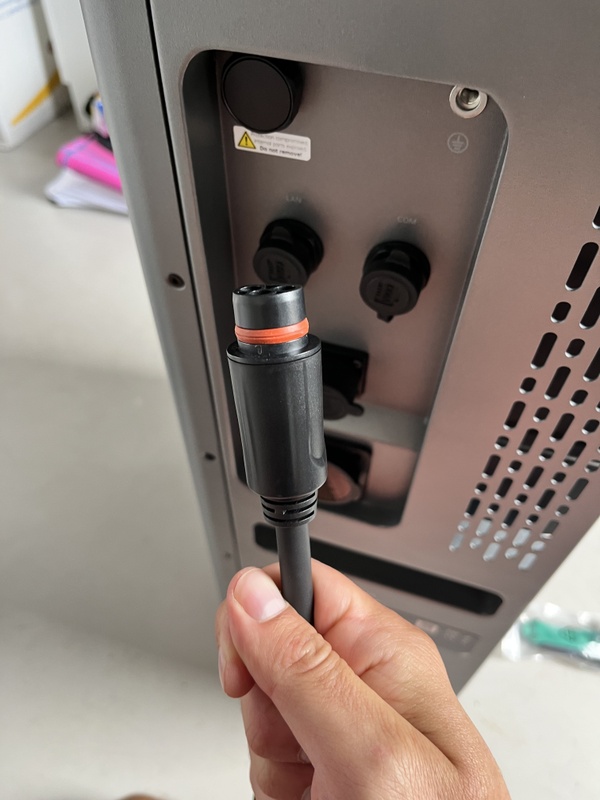

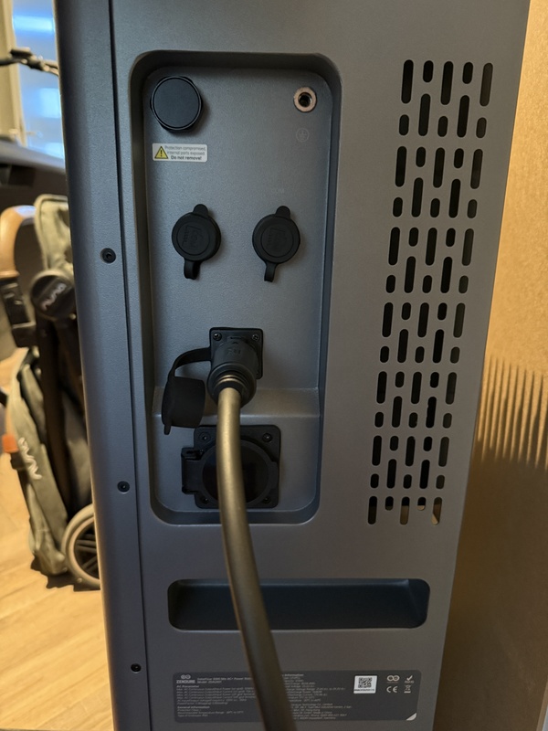

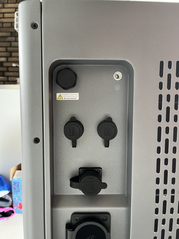

Heeft er iemand ook een foto van de aansluitingen van de Mix3000? Ben nu wel erg benieuwd hoe die uitgeleverd worden na alle discussies hier.
  • Kramerri
  • Registratie: Juni 2023
  • Laatst online: 10-09 07:20
Dehler schreef op vrijdag 14 augustus 2026 @ 20:39:
Afbeeldingslocatie: https://tweakers.net/i/_pStHyCNTfVgFmrLV6j5XACFCBk=/x800/filters:strip_icc():strip_exif()/f/image/0vBxbrC7OytBH15cBudkaZgS.jpg?f=fotoalbum_large
Jan-tweak schreef op vrijdag 14 augustus 2026 @ 19:02:
maar blijft lastig.
Iets heeft altijd restwaarde. Kijk ook maar maar oude elektrische auto's. De accu's schrijven echt niet zo hard af, die kunnen na 10 jaar echt nog wel iets betekenen, en inderdaad de inflatie niet te vergeten. Ook al gaat de prijs per kWh opslag straks nog verder omlaag, dat gaat echt niet met honderden procenten omlaag.
Als ik over 10/15 jaar iets verkoop, is het dit huis met die accu's geïntegreerd. Niet 3 losse accu's. Die accu's hebben dan zeker een (moeilijk te meten hoeveel dan precies, mee eens!) meerwaarde op de verkoopwaarde van het huis. Dat is dan gewoon een dikke plus voor de toekomstige koper.
Ik heb nu de restwaarde op 25% gezet. Dan kom ik nog op een kostprijs van 6,5 cent per kWh-cyclus. Denk ik nog steeds heel interessant om vol te laden op goedkope uren en te verkopen en/of gebruiken op dure uren.
Afbeeldingslocatie: https://tweakers.net/i/c_zEJ52ZBAuc6b6U5tl5vx7GuA8=/800x/filters:strip_exif()/f/image/qRQa2Dp0YzghwKDE3RGiCNBa.png?f=fotoalbum_large
Mijn redenen voor 3 stuks i.p.v. 2 zijn geweest:
-ik wil straks met die Powerhub op elke fase een accu hebben zitten om elke fase gedekt te hebben bij stroomuitval
- ik wil dan altijd 30% ondergrens accu-lading houden, om in het ergste geval ook nog wel een paar uurtjes het huis/warmtepomp draaiende te houden mocht er een stroomstoring zijn.
(dus ja, eigenlijk is de aanschaf van die 3e accu een verzekering voor een basishoeveelheid noodstroom die ik niet terugverdien. Want verzekering).
- 3 accu's van 5 kWh waren misschien ook prima geweest, maar deze van 8 kWh zijn per saldo goedkoper
- (een beetje "fomo": als ik pas later zou constateren dat die 3e accu toch nodig was, kon ik niet alsnog die BTW terugvragen dus nu maar ineens goed doen).

testmanager schreef op zaterdag 15 augustus 2026 @ 00:34:
oke, dat een zienswijze, maar stel nu dat over 10 jaar je voor een zout batterij, die dus een duidelijk veilige batterijtechniek is, ook t.o.v. LFP maar per 1 kWh slechts 10-20 euro gaat kosten ( Catl gaf dit aan). Welke invloed heeft dat dan voor jou 10 jaar oude maar dus wel een dure batterij. Ik als koper zou eerder aangeven, doe maar zonder batterij, wat ik koop voor minder een nieuwe set die mogelijk zelfs meer capaciteit heeft.
tuurlijk kun je dat doen, dat is volledig jouw beslissing, alleen ben je dan niet jouw berekening niet juist zo aan het beïnvloeden zodat het in jouw ogen past?
Want wat zou je beslissing zijn als je nu uit zou gaan van geen waarde ( worst case scenario) ? Of met slechts 5 - 7,5 %.
Bv een 10 jaar oude PV installatie is ook niets meer waard.
Plus een punt wat we ook zien bij de PV systemen, wat defect kan gaan is m.n. de electronica ( omvormer e.d. ) en bij de meeste systemen ligt de garantie termijn bij 10 jaar.
De vraag is of je over 10 jaar nog een vervanging kunt krijgen of dat dan het als Total löss beschouwd dient te worden?
~[Afbeelding]

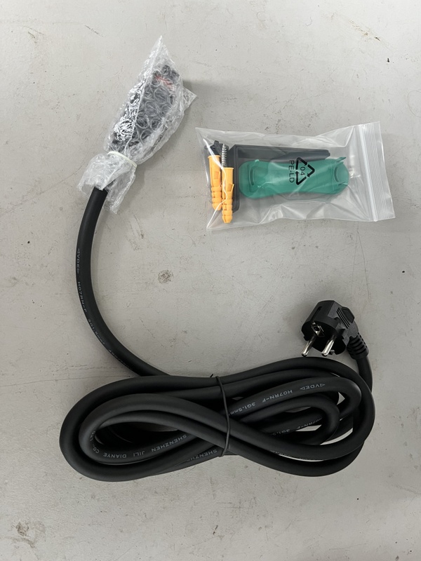

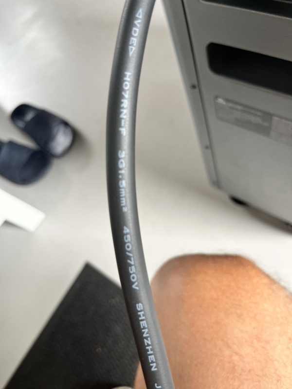

Leuk, de review van de 3000 AC+! Ik ben wel benieuwd of het rendement bij lagere belastingen hoger is dan bij de 4000. Dit zou je wel verwachten bij een omvormer met lager vermogen. Ik twijfel nog tussen de 2x een 3000 of 4000, beide vermogen genoeg samen, maar de lagere kosten in combinatie met een evt betere efficiëntie bij de 3000 zouden wel eens in de voordeel van deze laatste kunnen uitvallen.
Misser is wel het vaste aansluitsnoer met 1,5mm2. Bij 3000W wordt over langere afstand 4mm2 aanbevolen, dus dat is wel een erg lullig snoertje.
Benieuwd naar andere verschillen en de bevindingen!
Bij de 4000 krijg je ook gewoon een lullig snoertje van 1,5mm2.

Voor gebruik tot de 800W lijkt met het meegeleverde snoer voldoende. Voor 3000W zou ik hem ook afgeknipt niet gebruiken. Zo’n stekker zou ik daarom ook wel verwachten in de leveringsomvang.

  • Gemeni
  • Laatst online: 28-10 15:00
Hier net de Mix 3000 binnen, nog geen tijd om te testen, maar al wel wat foto's.
Afbeeldingslocatie: https://tweakers.net/i/H-3s_OYFgZ9thsCJuyj_ITftBN0=/x800/filters:strip_icc():strip_exif()/f/image/KGh8XKgdP2VOYinz1n8QvVyS.jpg?f=fotoalbum_large

Ik hoor veel mensen die de kabel willen vervangen, maar is dat echt nodig? Zendure zelf geeft aan dat tot 3000kWh dit gewoon via de Schuko stekker kan. Is het dan verstandig om toch zelf de aansluiting te gaan veranderen. Ik denk dat een verzekering daar eerder moeilijk over gaat doen dan het als een pluspunt ziet?
Smart #5 Review of deel je ervaringen met anderen via de WhatsApp groep
  • Snow84
  • Registratie: Januari 2019
  • Laatst online: 31-10 07:00
Hierbij nog een vraag over de aansluiting van de mix 3000 vie een CEE stekker op een nieuwe aangelegde CEE stopcontact op eigen groep.
Ik wil de CEE stekker (en een contra stekker) monteren op het originele aansluitsnoer.  Klopt het dat het gebruik van adereindhulzen van 1.5mm2 de veiligste methode is?
Is het in dit geval nog verstandig om de (ont)laad snelheid te begrenzen op bijv 2000/2500w ivm de aderdikte van 1.5mm2 van de originele kabel?
Of is jullie advies om toch de standaard kabel te vervangen voor de mix 3000 (niet mijn voorkeur om de stekker bij de accu zelf aan te passen)?
 Alvast bedankt
