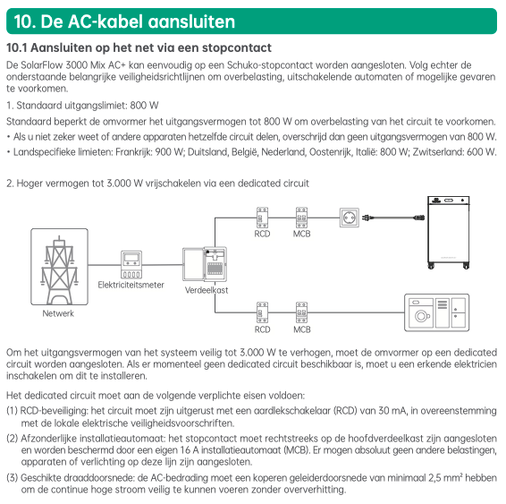

Zelf zeggen ze dus ook minimaal 2.5 mm draad.

@Robino Ok, ik had tot nu toe begrepen dat ze minimaal 2.5mm2 eisen vanaf het schuko stopcontact naar de verdeelkast.
Wel bijzonder dat ze dan geen stekkers verkopen...

Snow84 schreef op maandag 17 augustus 2026 @ 09:56:
Sorry je hebt gelijk, ze hebben het over het dedicated circuit. Maar ik zou dan de kabel van de Mix naar dat dedicated circuit ook in minimaal 2.5 mm2 willen hebben.

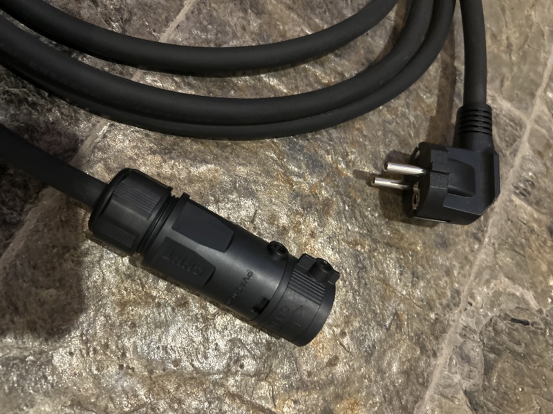

Gemeni schreef op maandag 17 augustus 2026 @ 09:27:
Hier net de Mix 3000 binnen, nog geen tijd om te testen, maar al wel wat foto's.
Ik hoor veel mensen die de kabel willen vervangen, maar is dat echt nodig? Zendure zelf geeft aan dat tot 3000kWh dit gewoon via de Schuko stekker kan. Is het dan verstandig om toch zelf de aansluiting te gaan veranderen. Ik denk dat een verzekering daar eerder moeilijk over gaat doen dan het als een pluspunt ziet?
Los van de keuze 1,5mm2 <> 2,5mm2 zou ik de stekker knippen en de accu met wago's aansluiten.

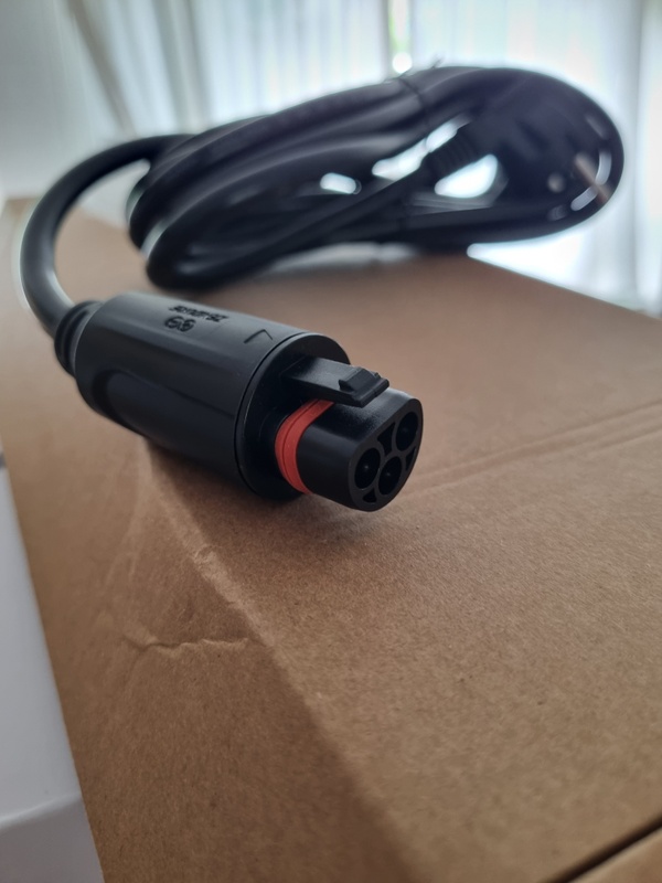

EH83 schreef op maandag 17 augustus 2026 @ 10:44:
Idem voor mij, demontage van de stekkeraansluiting is bij de mix3000 denk ik niet mogelijk.
Dan is de stekker van de 3000 anders dan van de 4000:
Afbeeldingslocatie: https://tweakers.net/i/LhexcZy-SVwvUimuDuMynv6g1_E=/800x/filters:strip_icc():strip_exif()/f/image/2mos2qB3YhbIKecRlKmKzEG9.jpg?f=fotoalbum_large
[ Voor 16% gewijzigd door Sted74 op 17-08-2026 11:53 ]
Als ik kijk naar de foto van @Sted74 en de eerder gedeelde foto van de Mix 3000 stekker lijkt die van de 3000 meer op die van de 2400AC(+/pro) hieronder:
Afbeeldingslocatie: https://tweakers.net/i/HK042IWD9IMiBgul3VcVChRMIzY=/x800/filters:strip_icc():strip_exif()/f/image/Bhfo7ILdvu6ZbipStg8vHxQQ.jpg?f=fotoalbum_large
Die is niet eenvoudig te demonteren. Persoonlijk zou ik de schuko stekker afknippen en afmonteren in de meterkast of een lasdoos.
1,5mm2 kan trouwens prima 3000W hebben. De reden dat er in de handleiding gesproken wordt over 2,5mm2 is omdat het daar over een veel grotere afstand gaat en je dus meer last van de grotere weerstand van de dunnere kabel krijgt.

Kan de bijgeleverde stekker van de Mix 3000 open of is hij aangegoten? 1,5 mm kan in principe 16 A aan, maar ik zou me toch prettiger voelen als het 2,5 rubber kabel met een vaste aansluiting is.

Ik zie hier vaak geschreven worden dat de standaard kabels bij de 4000-serie een aderdiameter hebben van 1,5mm2. Op de kabel die ik heb gekregen staat toch echt iets anders.
Afbeeldingslocatie: https://tweakers.net/i/GzVW2xujoJZhnwxku84c4xz647U=/800x/filters:strip_exif()/f/image/Wgr5rUNAMEo8eEIcybNigNbz.png?f=fotoalbum_large
Mijn 4000 Mix AC+ heeft alleen van deze kabel gebruik gemaakt toen het apparaat tijdelijk een plug-in accu was.
  • Dehler
  • Laatst online: 28-10 12:07
speur schreef op maandag 17 augustus 2026 @ 18:41:
Heb je een uitvoering met de COM en LAN poort naast elkaar, of beiden aan een andere kant?
Heb namelijk het vermoeden dat diegene met COM en LAN beiden aan een ander zijde een eerste serie waren, met dan ook 2,5 mm2. Vermoed dat deze daarna is gewijzigd naar 1,5 mm2 omdat veel reviewers aangaven graag een losse stekker er bij te willen. Toen zijn ze die bij gaan leveren en kon de kabel dus ook dunner. Losse connector meeleveren kon blijkbaar nog wel voor de 1e serie.
Zelf heb ik een Mix 4000 versie met de poorten naast elkaar en heb een 1,5 mm2 kabel (en uiteraard losse stekker).
[ Voor 5% gewijzigd door Dehler op 17-08-2026 19:13 ]
  • justie75
  • Registratie: Juni 2023
  • Laatst online: 29-10 18:05
Dehler schreef op maandag 17 augustus 2026 @ 19:02:
Mijn kabel is ook 3x2.5 mm2, heb de versie met de COM en LAN poorten aan weerszijden.
Heb daarnaast ook nog een losse connector waar ik zelf een kabel op kan aansluiten zodat ik de meegeleverde kabel niet hoef los te schroeven.
  • speur
  • Laatst online: 31-10 09:16
justie75 schreef op maandag 17 augustus 2026 @ 19:06:
Hier hetzelfde, de poorten aan weerszijden en een extra losse connector geleverd gekregen.

Ik heb de mix 3000 en een 1,5 mm kabel. De stekker van de 3000 en de 4000 zijn ook anders en bij de 3000 zit er geen losse stekker bij. Ik heb de schuko eraf geknipt en vast in een werkschakelaar aangesloten. Net even 1,5 uur ontladen op 3000 Watt maar de kabel wordt nauwelijks warm en de koelribben een beetje. Ik heb nog wel geïnformeerd naar een losse stekker omdat ik toch naar 2,5 wil (gemoedsrust), maar ik durf het voorlopig wel aan met de 1,5 mm.

kleine tip, gebruik CEE 230V Stekkers (blauw) is qua installatie gelijk aan vast maar dan ben je wel mobiel. en dan heb je die werkschakelaar helemaal niet nodig. En ook voor de 3000 Mix heb je minimaal een B20 ( ik zou dus een alamat nemen) nodig, B16 is te laag.
deze dus:
Afbeeldingslocatie: https://tweakers.net/i/Uj2fnpPUiugdlOPBoyTzzaA-QmI=/fit-in/4000x4000/filters:no_upscale():strip_exif()/f/image/NKEX4XN4W4ZxBbPdK4Wwm4eB.png?f=user_large
[ Voor 7% gewijzigd door Jan-tweak op 18-08-2026 13:02 ]

@Jan-tweak Volgens mij is een B20 net zo goed/fout in een 3 fase 25A groepenkast als een B16 goed/fout is voor 3000 watt continu. Volgens Chatgtp mag (volgens NEN 1010) zelfs een B20 niet op een 25 A fase maar mag een B16 voor 13A continu wel.

Het is een eis, geen richtlijn. 3000 watt achter een B16 mag gewoon.
  • Ben(V)
Ben(V)
Selectiviteit wordt gebruikt om ervoor te zorgen dat de huisautomaten er eerder uitvliegen dan de hoof zekering van de netbeheerder.
Dat was vroeger erg belangrijk, want toen zaten die hoofdzekeringen achter een zegel en had je een monteur van de netbeheerder nodig om dat te herstellen als die eruit vloog.
Tegenwoordig worden 3x 25A aansluitingen uitgevoerd met 3x 25A C automaten die je zelf weer om kunt zetten.
Een C automaat is veel trager dan een B automaat die je in huis installaties toepast.
Dus alleen bij een volledige kortsluiting heb je een kans dat ook de hoofdautomaat eruit gaat maar dat zelfs meestal niet.
Kortom selectiviteit is voornamelijk voor je eigen gemakt en alleen erg belangrijk als je een oude installatie hebt waar de hoofdzekering nog achter een zegel zit.
Is dat niet het geval dan kun je rustig een 20A B automaat toepassen, doe je echter alleen pas als het nodig bij bijvoorbeeld een 4000 mix niet bij een 3000 mix.

zou je hier nog even de code van de bijgeleverde kabel willen plaatsen. m.n. de diameter van de draad. alvast bedankt.
wel jammer dat er dus geen AC-netaansluiting voor vaste bedrading (losse connector) zoals bij de 4000 Mix wordt meegeleverd.

@Jan-tweak Kon je hier al zien.
speur in "Het grote Zendure Mix thuisaccu, PowerHub en EVFlow topic"
[ Voor 6% gewijzigd door Ben(V) op 18-08-2026 14:18 ]
3 x 1.5 mm2
klopt, maar of dat verstandig is, met een continue belasting (m.n. tijdens laden) van 3000W is een ander punt, ga je een 3000 Mix vol laden ben je toch xcirca ruim 2,5 tot 3 uur bezig, en dat kan wel eens te veel van het goede worden, zeker als de beveiliging zijn warmte niet goed kwijt kan omdat deze tussen andere is ingeklemd.
Dus ja, het zou net kunnen, je merkt het van zelf als dat niet zo is, maar aan de andere kant is een B20 nauwelijks duurder en zal je daar geen last mee hebben. het is een keuze.
Vanuit de nominale belasting zal een B16 prima passen, je zit net boven de 80% maximale belasting met een B16.
