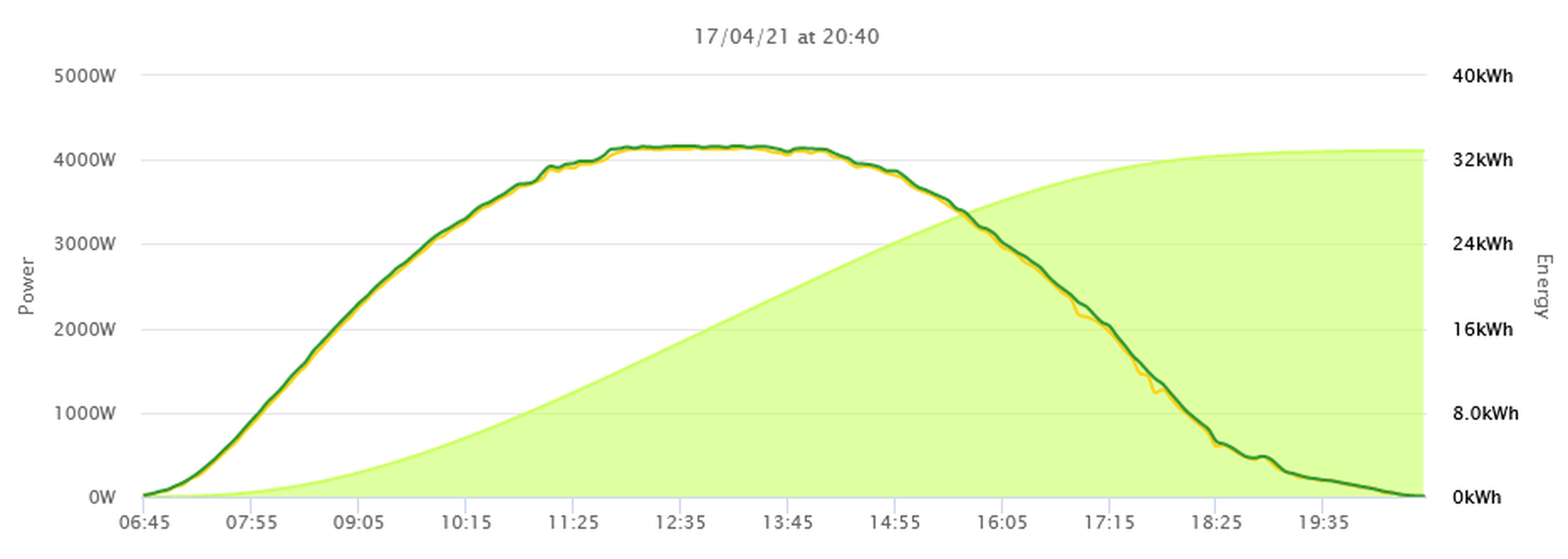

Overigens heb ik een 4200W omvormer op een B16 automaat zitten. Netspanning was toen der tijd iets van 230V (tegenwoordig iets hoger).
Afbeeldingslocatie: https://tweakers.net/i/A9vo9EMdcLK1R90Z1Qkr8rtdb7o=/full-fit-in/4000x4000/filters:no_upscale():fill(white):strip_exif()/f/image/g4PuW2bVi2NuNj9pMh7cRUOX.png?f=user_large
De 20A automaat zit al klaar in de meterkast. Maar gaat al 7 jaar goed op een B16 automaat haha.
