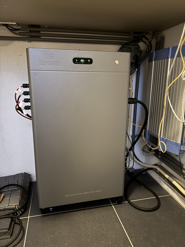

Inmiddels is de Mix 4000 Pro zowaar naar boven gekomen. Het was een flinke til. Wat hielp was het schuim aan de onderkant laten zitten en dat vastzetten met een spanbandje en dan trede voor trede gaan.
Toen de MPPT strengen van de oude zonnepanelen omvormer overgezet op de Mix zodat hij nog even kon laden met het laatste beetje zon. Daarna was het tijd om de B16 aardlekautomaat van de zonnepanelen te vervangen door een B25 model en een 6mm2 Neopreen kabel te leggen. Aan beide kanten netjes afgemonteerd. Toen alles weer werkte even op vol vermogen geladen en dat zag er allemaal goed uit.
Tot nu toe erg positief over deze aankoop :)
Afbeeldingslocatie: https://tweakers.net/i/nHrfH4HdROs66MVhuhfzB_WmX2c=/x800/filters:strip_icc():strip_exif()/f/image/FNEuiFN3DPFSgvAVluAjV73v.jpg?f=fotoalbum_large
Nu alleen nog de oude omvormer weghalen en de bekabeling wat netter leggen, maar dat is een mooi klusje voor later 8)7

Ik ben wel benieuwd hoe de mppt’s omgaan met schaduwmanagement?

Leuk! Een oude Mastervolt omvormer, dat zie je niet veel. Hier heeft een Solarflow 2400 Pro een Soladin vervangen en overweeg ik de Mix Pro voor de schuur achter om een SMA 2000HF te vervangen. Ook benieuwd of schaduw management werkt, schuur achter heeft veel schaduw.

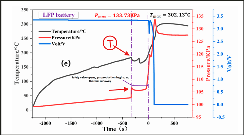

de vraag is hierbij of een hittemelder een betere keuze is bij een LFP batterij, die zal namelijk eerst m.n. rook ventileren boven een bepaalde druk binnen de batterij via het overdrukventiel.
Afbeeldingslocatie: https://tweakers.net/i/e3Q95r8m1Hzm-_c49Ne2QnuV5oY=/800x/filters:strip_exif()/f/image/pBc98mDKdQMlHN2K3sFqMAZo.png?f=fotoalbum_large
de rook heeft wel een hoge temperatuur in een relatieve koude kamer ( tenslotte zal de melder de hitte ook eerst moeten detecteeren), echter de rook wordt met redelijk hoge druk de kamer in geblazen, de vraag is hier wat hier eerder zal reageren, rook of hitte.
Ik denk zelf dat je beide kunt toepassen, het verschil in reactietijd zal dermate gering zijn dat dit voor de verdere alamering redelijk onbelangrijk zal zijn. In mijn ogen is bv een duidelijk waargenomen alamring door gekoppelde melders die overal in het huis waarneembaar zijn enventueel zelfs gekoppeld aan een pushmelding via de telefoon veel belangrijker zijn.
Als tweede melder is bv een CO melder ( in de rook zit ook een behoorlijk aandeel van o.a. CO ) een prima veiligheidsmaatregel, m.n. om daan te geven dat die ruimte niet meer veilig is te betreden.

Thanks! Mooi en duidelijke grafiek / uitleg. Echter is mijn zorg met rookmelders (mogelijk niet alle, maar degene die ik toevallig beet had) dat ze een werkbereik hebben van 0-40 deg C, en in de warme zomer dagen kan het in de garage / zolder zomaar warmer worden dan die temperatuur grenzen. Misschien uit voorzorg maar beide plaatsen?
Kan je die MPPT strings gewoon loskoppelen van je omvormer en aansluiten op de Mix Pro als de zon schijnt? dan staat er toch spanning op?
afhankelijk van jouw strings, de twee ( of 4 ) DC kabels naar je PV omvormer komen van je string af, waar dus een hoop panelen achter zitten, terwijl de 4000 pro per string dus maximaal 400V en 18A belasting mag hebben, panelen met bv optimizers ( solaregde ) kunnen al helemaal niet worden aangesloten. Dus je moet dat dus vooraf goed bekijken of dat wel kan.

Ja dat is allemaal gecheckt, maar ze prikken nu nog in de omvormer en wekken nu dan ook nog gewoon op. Kan ik die al opwekkend er gewoon uithalen en zo in de Mix Pro steken of moet ik wachten tot de zon onder is en dan versteken?

Ik zou wachten tot de zon onder is, ik heb al meerdere keren ergens zien staan dat MC4 stekkers ontkoppelen onder load geen goed idee is omdat je een vlamboog kunt krijgen.
ik zou ze niet onder spanning los en weer aankoppelen. dus wachten totdat de zon onder is, is volgens mij een prima idee.

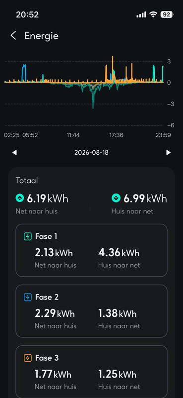

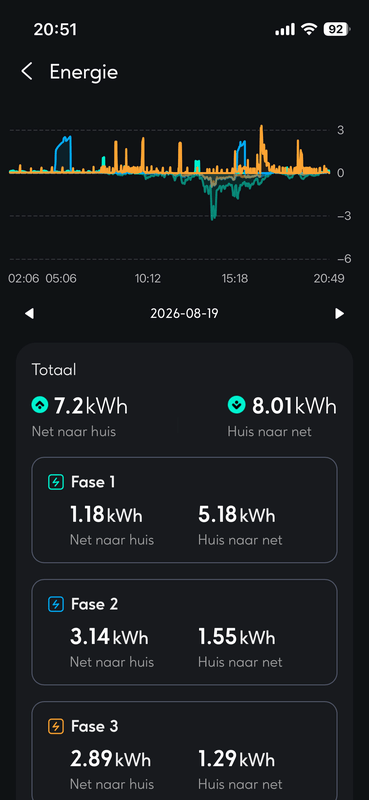

Afbeeldingslocatie: https://tweakers.net/i/lt2pYHrjHEJxJGFFowBdMU4ysE0=/x800/filters:strip_exif()/f/image/jRBU04zfazasxqW4sCl3gVoF.png?f=fotoalbum_large
Afbeeldingslocatie: https://tweakers.net/i/volqBv4o6JEtD_1K1btaabdBUWY=/x800/filters:strip_exif()/f/image/9YqZyoQIo9EKhxYRRHlR0ImN.png?f=fotoalbum_large
Bovenstaand het verbruik per fase van de afgelopen twee dagen volgens de Zendure p1 meter.
De situatie. Ik heb een groot aantal drie fasen zonnepanelen op oostelijke richting liggen, daarnaast heb ik ongeveer zes zonnepanelen op zuid op één fase.
Ik heb een volledig elektrisch huis met warmtepomp.
Als ik de screenshot bekijk, dan lijkt het erop of de 1 fase zonnepanelen op fase één zitten? Ik zie continu kleine piekjes op fase 3 en grotere pieken op fase 1.
Natuurlijk wel weinig zon de afgelopen 2 dagen.
Op welke fase zouden jullie mijn Zendure 3000 aansluiten?

Bij mij zitten zowel op de Zendure als de oude omvormer een werkschakelaar. Ik heb die beide op off gezet, dan loopt er geen stroom meer door maar de spanning blijft er natuurlijk wel op staan.
Ik wilde voor de zekerheid ook de polariteit checken, en dat gaat juist weer niet als het donker is.
Op bovenstaande informatie ik kiezen voor fase-1, ook omdat je dan direct van je PV-omvormer binnen je huis-netwerk een deel van de opbrengst naar de Zendure.
Als deze op een eigen groep zit, welke level beveiliging zit er B16 of B20 of iets anders.
Je kunt overigens de Zendure als deze op een eigen groep zit ook op 3000W zetten. Je moet alleen bevestigen dat je een eigen groep gebruikt.
Op den duur is een vaste aansluiting of een geschikte CEE stekker ( 16A ) die ook geschikt is voor langdurig hoge belasting van enkele uren een betere optie.
3000W is net iets meer dan een 80% belasting op 16A.
