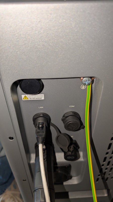

Hier ook de 4000 AC+ ontvangen. Met 3x1,5mm2 kabel, en LAN en COM aan de zelfde kant.
Acculading is 49%
Hier een 3000 die standaard met een 1.5mm kabel met vaste geperste connector en stekker geleverd word: ik lees in de faq op de site van zendure het volgende: |:(

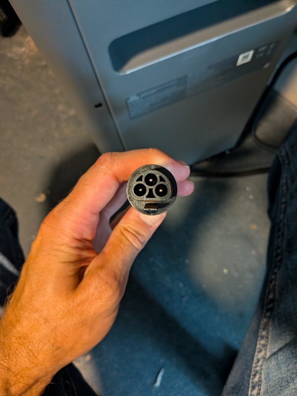

Zo zojuist de Mix 4000 AC+ binnen en geïnstalleerd. De standaard stekker heeft een connector voor in de accu die je los kunt schroeven en kunt hergebruiken. Dus dan heb je ineens 2 connectoren. Kan dat niet bij de 3000 AC+?
Hij is nu aan het kalibreren, maar even geduld hebben.
Dat is een goede tip inderdaad. Hier de vaste kabel van 4000Mix op voorraad gelegd en de stekker gebruikt met neopreenkabel 3 x 6mm2 en direct op de aardlekautomaat afgemonteerd.
De 3000Mix heeft een vaste gegoten kabel welke je niet kan losschroeven zoals de 4000Mix. Zie eerdere foto's.

  • marinadus
  • Laatst online: 25-10 06:58
John2B schreef op vrijdag 21 augustus 2026 @ 17:18:
Precies, dat ga ik ook doen. Lekker overkill, die paar extra euro kan geen kwaad. ;-)
Ik heb de connector van de originele kabel gehaald en die op 3x6mm2 aangesloten en andere kant idd direct op een aardlekautomaat, werkt perfect. De originele kabel was 3x1,5mm2.
  • marinadus
Afbeeldingslocatie: https://tweakers.net/i/H8mh_bvUcyAv3cNGL769cWA6TPE=/x800/filters:strip_icc():strip_exif()/f/image/mhMo0hRUi3EsklRvUNTMuInT.jpg?f=fotoalbum_large

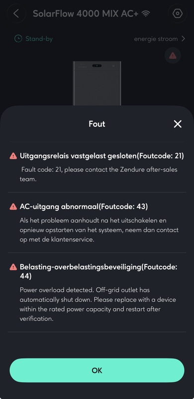

Ik heb vandaag mijn Zendure 3CT meter samen met een Solarflow 4000 mix ac+ en 2 3000 mix ac+ in één systeem gezet.
Bedoeling is om straks iedere fase een eigen batterij te geven zodat ik netjes mijn piek opwek en verbruik (oven, inductie etc) op te vangen.
De 4000 kwam uit de doos met 8% en de beiden 3000 met net iets minder dan 50.
Aangesloten en de pv ging netjes alle accu’s vullen met het opgegeven vermogen.
Ook werd er een firmware update gepushed, deze kon bij de 4000 nog niet ivm te lage SOC
De beiden 3000 machines stopten met laden bij 51% en gingen in forced calibration mode, nu al bijna 10 uur, geen input en geen output.
De 4000 stopte met laden bij 10% wat vreemd is, nog steeds voldoende pv op dat moment. Dit heb ik opgelost door hem op custom schedule te zetten en hem te laden. Bij 46% zie ik hem ineens naar 97% en vrij snel daarna naar 100% schieten. Update gedaan en wachten. Nu draait alleen de 4000 en ik zie rond de 100W ontladen worden terwijl ik ook nog tussen de 100 en 250W van het grid krijg. Dit allemaal in self consumption mode.
Moet ik gewoon geduld hebben en gaan slapen? Kan iemand mij uitleggen wat hier aan de hand is en waarom de werkende batterij niet het gevraagde vermogen van het huis volgens Zendures eigen meter levert? CT meter is bevestigd correct aangesloten en de input en output per batterij staat nu op 1000W, ja, eigen groep etc.

robinh schreef op vrijdag 21 augustus 2026 @ 16:33:
Mijn 3000Mix heeft anders toch echt een losse kabel

Stefanovic45 schreef op zaterdag 22 augustus 2026 @ 15:28:
Er werd (denk ik) bedoeld: kabel vastgegoten aan stekker.

Het was even wat uitzoeken. Vanmorgen nog steeds geen leven in de 3000 series. Alles verwijdert uit de app en opnieuw erin gezet. Wat opviel is dat de 3000 serie nu dezelfde installatie vragen stelde als de eerste 4000 serie. Op beiden machines ook. En ja, daar stond input op 0W.
Ook een verlengsnoer er tussenuit gehaald, ik dacht geen probleem tijdelijk tot de vaste aansluiting en op max 1000w. Maar toch. Vaste contactdoos, alles opnieuw erin gezet en ik zit te genieten nu van mijn P1 flatline en mijn blauwe curves overdag in de home wizard app.

  • robinh
  • Laatst online: 19:15
Klopt ik bedoelde inderdaad een losse stekker.
Zie onderstaande foto's van bijgeleverde accessoires van de Mix4000. De losse stekker/ stekker met kabel van de Mix4000 is anders dan die van de Mix3000. Zo op het oog lijkt de Mix3000 stekker hetzelfde als de 2400 AC+. Maar dat is een aanname.

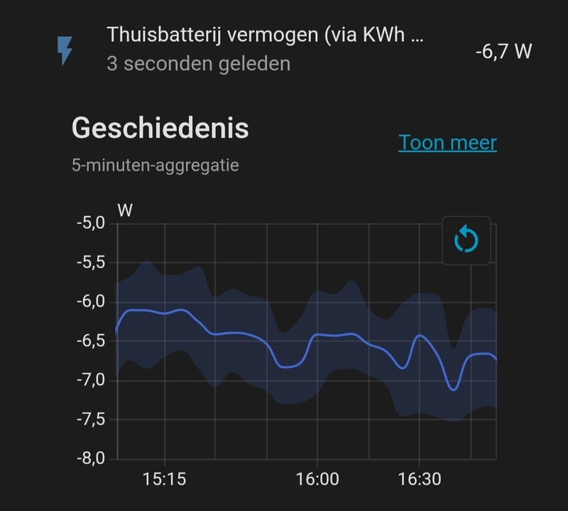

Heb nu een aantal weken een Mix 4000 AC+ en merk dat deze consistent met ongeveer 6,5 watt ontlaad (gemeten met Homewizard KWh meter), terwijl de Zendure app 0 watt aangeeft. Het ontladen is niet nodig, aangezien de accu vol is/was en de zonnepanelen meer dan genoeg opwekken. Merk ook dat hierdoor de batterij soms onder het ingestelde minimum niveau komt.
Zijn er meer mensen die hier last van hebben?

Dehler schreef op zondag 23 augustus 2026 @ 16:12:
Is dit niet gewoon het standby verbruik? 6,5 Wh zou best prima zijn voor dat ding.

IJsbeer schreef op zondag 23 augustus 2026 @ 17:50:
Als hij dat zou afnemen van het net, zou dat een verklaring kunnen zijn. Maar hij levert dus structureel ~6,5 watt terug naar het net. Het lijkt meer dat dit een soort minimale waarde is of dat de omvormer toch niet echt in standby gaat.
Afbeeldingslocatie: https://tweakers.net/i/zAQe_USG2wLhkV_RWQ8Db8p1aKo=/800x/filters:strip_icc():strip_exif()/f/image/ZOkBmaI3pfquhky9C5fhY3wH.jpg?f=fotoalbum_large
Aangezien dit gemeten is met een MID gecertificeerde Homewizard KWh meter vertrouw ik dat wel.
Heb je de off-grid poort aan staan? Die vraagt ongeveer 6,5 Watt.

Taro schreef op zondag 23 augustus 2026 @ 21:10:
Nope, Off-grid poort en AC in staan beiden uit.
  • Taro
Taro
Dehler schreef op zondag 23 augustus 2026 @ 21:12:
Een omvormer vraagt altijd vermogen om te draaien, dan zijn er 2 opties: uit de accu of uit het stopcontact halen. 6.5 Watt is een mooi resultaat. Ik heb hier op dit moment 2 thuisaccu's van andere merken staan die 40-65 Watt stand-by verbruik hebben.... Ook Anker SOLIX heeft daar bijv. uitdagingen mee, de Solarbank 4 deed hier meer dan 40 Watt standby.
Heb de 4000 Mix AC+ op een HomeWizard 1-fase kWh-meter aangesloten en zie structureel 0 Watt, die haalt het dus uit de accu ipv stopcontact.
Afijn, als die 6.5 Watt het volledige verbruik is: netjes, maar ja, gevolg is dat je SoC altijd daalt. idealiter komt dat op dure momenten uit de accu, op goedkope momenten of bij overschot uit het net of je zonnepanelen, maar dat zou wel heel erg geavanceerd zijn :)
  • Dehler
  • Laatst online: 28-10 12:07
Taro schreef op zondag 23 augustus 2026 @ 21:20:
Als het standby verbruik zou zijn, snap ik het, maar de accu levert dus actief terug aan het net. Het is dus geen verbruik, maar teruglevering.
Ik heb het met deze KWh meter gemeten. Is dat ook dezelfde die jij hebt gebruikt? Zo ja, wel opvallend dat we dan met identieke devices andere resultaten krijgen.
  • Taro
Taro
Dehler schreef op zondag 23 augustus 2026 @ 21:34:
Ah, helder. Dat zie ik niet. Maar mijn 4000 Mix AC+ is een pre-productie model dus mogelijk niet 1 op 1 vergelijkbaar. Hoe stuur je hem aan, met HEMS? Want via Home Assistant zou dat door meerdere redenen wel kunnen ontstaan. Via HEMS zou dat niet mogen optreden.

  • Dehler
Aansturing is nog met HEMS en daar staat de teruglevering dan ook wel op 0 ( maar Homewizard geeft op dat moment dus andere meetdata aan).
Heb sinds een paar dagen de Gielz integratie draaien voor enkel uitlezing, maar dit gedrag is er al vanaf begin. Daarmee is er dus geen verband.
Support hier nog niet over benaderd, maar ga ik nog wel doen.
- Heb nu vanaf begin overigens een RTE van ~84%. Misschien relevant voor andere gebruikers.
  • Taro
Taro
Dehler schreef op zondag 23 augustus 2026 @ 21:46:
Apps van fabrikanten en slimme stekkers of kWh-meters geven altijd andere resultaten. Daarom voor de waarheid altijd de slimme stekkers of kWh-meters gebruiken, anders reken je jezelf onterecht rijk.
En sowieso altijd een support ticket van maken, dan kan Zendure het oplossen.
Het kan zijn dat er een minimale ontlading aangehouden wordt vanuit HEMS om sneller te kunnen reageren op stroom vraag.
Aangezien je Gielz al hebt draaien voor de uitlezing: kijk eens wat er gebeurt als je de Mix uit HEMS haalt, de automatisering van Gielz activeert en hem vervolgens daar in standby zet. Na een aantal minuten wordt de accu dan in "diepe" slaap gezet waarbij echt zo veel mogelijk uit gaat (op een 2400AC+ ook de noodstroom poort heb ik gemerkt)
Ik zie ik zie wat jij niet ziet, en het is....... ach laat ook maar je ziet het toch niet!
  • Dehler
Het issue lijkt hem waarschijnlijk in HEMS te zitten inderdaad, thanks. Als ik HEMS uit zet, gaat de Mix ook in standby en is er 0,0 watt ontlading.

  • RadioMike
  • Laatst online: 01-11 06:53
Dit is bijzonder. Foutcode 21, 43 en 44. Ik gebruik bij m’n Mix 4000 de off-grid voorziening niet, sterker nog; nog niet aangehad.
De Mix staat op eigenverbruik, 2500W in en uit, eigen groep.
Afbeeldingslocatie: https://tweakers.net/i/UmuA30dggpkxqgEYmIpl5_vxgMM=/x800/filters:strip_icc():strip_exif()/f/image/E62W4A0qGw38ychlaPADVS8G.jpg?f=fotoalbum_large

Von PrutsHausen
RadioMike schreef op maandag 24 augustus 2026 @ 17:13:
Ik denk dat met AC uitgang ze hier de normale bedoelen voor het terugleveren vanuit de inverter. Ik weet het niet zeker, maar ik heb de indruk dat de omvormer niet bi-directioneel is, al zou je dat "tegenwoordig" wel verwachten. Zou kunnen ivm efficiency curve.

  • Jan-tweak
  • Registratie: November 2025
  • Laatst online: 18:38
Jan-tweak
oef, m.n. foutcode, als deze melding juist blijkt te zijn en geen sw bug, is verontrustend, ik zou hier zeker dit asap melden aan Zendure.
zeker als ik zie dat je de Mix eigenlijk volledig onder zijn normale capaciteiten gebruikt.
Wat is jouw zekeringswaarde en maak je gebruik van een installatieautomaat of van een aardlekautomaat en met welke capaciteit ?
