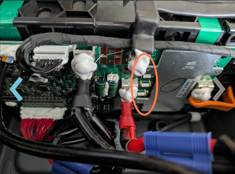

Vdvmark schreef op zaterdag 30 mei 2026 @ 07:45:
Er zitten een paar relais in.
Heeft iemand in Zendure omvormers of batterijen trouwens wel eens Tclass achtige zekering gezien ? Hoe scheiden ze extreme hoge piekstromen bij kortsluiting batterij ?
Aan de foto op het Tweakers forum te zien van wel.
Volgens mij zijn dit 3 zekeringen van 40 Ampère.
Ik heb de foto even uitvergroot.
Dit is een AB3000X batterij.
Afbeeldingslocatie: https://tweakers.net/i/22BxM2lGI456mkciWhvxwnG8X14=/800x/filters:strip_icc():strip_exif()/f/image/e8FR5ZYVOd6h3HuZqscqdqqg.jpg?f=fotoalbum_large
Afbeeldingslocatie: https://tweakers.net/i/i9z_44kzfK6k3sZDvgtAMipBv9Q=/x800/filters:strip_icc():strip_exif()/f/image/N3XldwrjIpJOFgwPn56x5iBe.jpg?f=fotoalbum_large

Die smd zekeringen scheiden maximaal een dc-stroom van ongeveer 300A tot 600A, een stroom van meer amperes wordt dus niet onderbroken.
  • Ben(V)
  • Laatst online: 17:26
Ben(V)
Dat gaat op voor de standaard zekeringen die in telefoons gebruikt worden, maar er zijn ook smd zekeringen die een veel groter afschakel vermogen hebben.
Ik neem aan dat Zendure hier echt wel typen ingestopt heeft die de kortsluitstroom van een batterij kunnen afschakelen anders heeft het weinig zin een zekering te plaatsen.
Dat heeft niet zo zeer met het vermogen te maken maar met de snelheid, als zo'n zekering snel genoeg is om te voorkomen dat er zulke hoge kortsluit stromen gaan lopen dan zal dat ook nooit optreden.

Ben(V) schreef op zaterdag 30 mei 2026 @ 15:20:
Als ik het zo bekijk zitten ze parallel op de printplaat.
Dan is het 120 Ampère afgezekerd.
Ruim voldoende voor normaal gebruik en genoeg om bij volle kortsluiting door te branden.
Bijvoorbeeld als er sluiting in de connector ontstaat tussen de + en -.
Prima beveiliging lijkt mij.
  • Ben(V)
Ben(V)
Parallel schakelen van zekeringen helpt niets als beveiliging, dat wordt gedaan om de gebruiksstroom te verdelen over meerdere zekeringen.
Het zijn 40A zekeringen dus te klein om er maar een te gebruiken.
Je heb voor lifePo4 batterijen een T-klasse zekering nodig die de grote kortsluitstromen kan weerstaan zodat er geen vlamboog ontstaat die de zekering effectief zou overbruggen als er ergens een kortsluiting ontstaat.
  • ctrl-tab
  • Laatst online: 17:54
Ben(V) schreef op zaterdag 30 mei 2026 @ 17:53:
dus, het apparaat is onveilig? Ik zie tegenstrijdige informatie met de reactie van @peterbier
⚡ WP Panasonic KIT-WC07L3E5 7kW · buffer PAW-BTANK50L-2 · boiler PAW-TD20C1E5-1 ☀️ Solar GoodWe SDT G2 GW6K-DT 6kW 🔋 Accu Anker SOLIX Max AC 7+14kWh

Nee, omdat we op die foto maar een deel van de batterij kunnen zien en ook geen verdere gedetaileerde schema's van de BMS en overige electonica die in de batterij zit ter beschikking hebben kun je zeker op basis van de nu beschikbare informatie helemaal niet zeggen dat de batterij onveilig zou kunnen (of kan) zijn.
daarvoor ontbeekt het gewoon aan informatie.
Aan de andere kant voldoet het apparaat wel aan de minimale veiligheidseisen die binnen de EU gelden.( CE , en nee dat is dus geen merkteken) en je kunt dit dus wel als veilig beschouwen.
  • Ben(V)
Ben(V)
ctrl-tab schreef op maandag 1 juni 2026 @ 10:45:
Parallel schakelen van zekeringen maakt de boel niet onveilig, is enkel ongebruikelijk omdat je dan de werkstroom over meerdere zekeringen verdeelt en als die zekeringen niet 100% gelijk zijn wordt de stroom niet netjes over alle zekeringen verdeelt en loop je de kans dat er een teveel stroom te verwerken krijgt.
En zoals @Jan-tweak al zei kun je aan een stukje foto niet zien waarvoor die zekeringen gebruikt worden en of ze parallel staan.

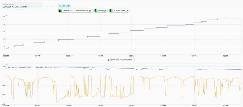

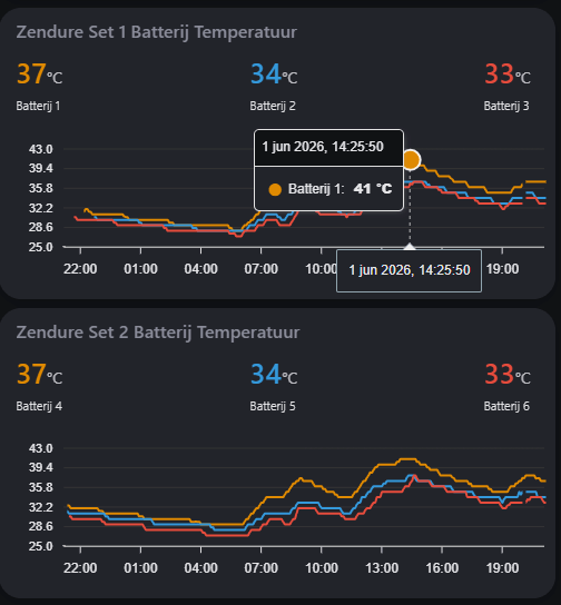

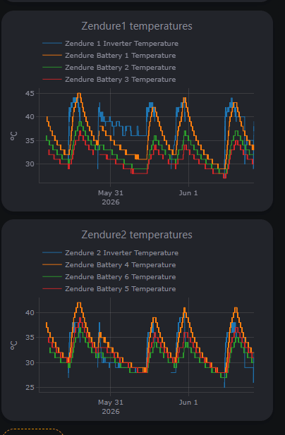

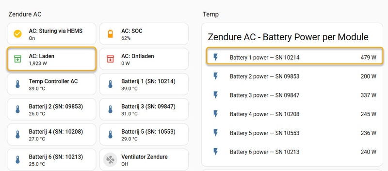

Ik post dit even omdat het misschien nuttige info is voor de topic owners en voor andere 2400 AC-gebruikers. Ik heb momenteel geen gesmolten connectoren of zichtbare schade — gelukkig — maar ik zie wel gedrag dat mogelijk verband houdt met het bredere connector-/2400 W-verhaal.
Mijn setup:
  • Zendure SolarFlow 2400 AC
  • 6× AB3000X
  • Sturing via HEMS / Home Assistant / Gielz-integratie
  • Voldoende PV-overschot tijdens de metingen
  • 4 actieve fans geplaatst die omgevingslucht naar/over de controller blazen
  • Controller-temp wordt nu lokaal gemeten via hyperTmp / lokale API, niet via de oude foutieve cloudsensor
1. Beperking onder 2400 W begint steeds vroeger
Wat me vooral opvalt: het toestel haalt de 2400 W steeds minder goed, en de afbouw lijkt steeds vroeger te starten.
Eerdere observaties:
  • vroeger haalde hij wel ongeveer 2400 W, waarna hij later in de laadcyclus begon af te bouwen;
  • daarna begon de beperking rond ±60–65% SOC;
  • vandaag begon hij al bij iets boven ±50–60% SOC onder 2400 W te zakken;
  • bij ±86% SOC laadde hij nog maar rond 1400 W, terwijl er voldoende zonneoverschot was.
Dat lijkt mij niet meer te verklaren als normale afbouw vlak voor 100% SOC.
2. Temperatuur van controller lijkt niet meer de oorzaak
Ik had eerst het vermoeden dat de controller/omvormer thermisch derate, want zonder extra koeling heb ik via de lokale hyperTmp-waarde eerder rond 60–63°C gezien.
Intussen heb ik echter 4 actieve fans geplaatst. Daarmee blijft de controller duidelijk laag, bijvoorbeeld:
  • Controller AC: ±36–39°C
  • Batterij 1 / bovenste module: ±39–40°C
  • Overige batterijen: ±25–31°C
  • Laden: toch maar ±1900–2000 W in plaats van 2400 W
Dus: de controller is actief gekoeld en blijft laag, maar de 2400 W wordt nog steeds niet gehaald. Dat doet mij vermoeden dat de beperking niet puur op basis van controller-temperatuur gebeurt.
3. Mogelijke link met connector-/eerste-batterij-probleem?
Ik vraag me af of dit gedrag mogelijk verband houdt met het gekende connectorprobleem.
In dit topic wordt besproken dat de eerste connector/top-stack mogelijk kritisch is, en dat door de eerste connector altijd de volledige stroom richting de onderliggende stack moet. Als Zendure intussen via firmware of interne BMS-logica het vermogen begrenst om connectorproblemen te vermijden, dan zou dat veiligheidsmatig logisch zijn, maar functioneel betekent het wel dat de 2400 AC niet meer betrouwbaar als 2400 W-systeem werkt.
Ik zeg niet dat dit bewezen is, maar mijn observaties passen er wel bij:
  • geen hoge controller-temp meer door actieve koeling;
  • toch sterke beperking onder 2400 W;
  • beperking begint nu al rond 50–60% SOC;
  • bij 86% SOC nog maar ±1400 W;
  • bovenste batterij/positie 1 blijft warmst en relatief zwaar belast;
  • 100% SOC wordt regelmatig gehaald, dus gewone SOC-kalibratie lijkt ook niet de hoofdverklaring.
5. Vragen
Zijn er meer mensen die dit patroon zien bij de gewone 2400 AC?
Concreet ben ik benieuwd naar:
  • vanaf welke SOC begint jullie 2400 AC af te bouwen onder 2400 W?
  • halen jullie bij voldoende PV-overschot nog stabiel 2400 W?
  • is dat veranderd na recente firmware-updates?
  • wordt bij jullie de bovenste batterij / Battery 1 ook warmer dan de rest?
  • krijgt Battery 1 / top module relatief meer vermogen?
  • zien jullie ook dat de controller-temp laag is, maar het vermogen toch beperkt wordt?
  • heeft Zendure bij iemand bevestigd dat er firmwarematig of BMS-matig begrensd wordt ter bescherming van de connector?
  • zijn er mensen zonder gesmolten connectoren die toch al een AC+ vervanging/upgrade aangeboden kregen?
6. Richting Zendure
Ik heb Zendure hierover gecontacteerd en gevraagd om dit te escaleren. Mijn punt is vooral:
Ik heb nog geen zichtbare schade, maar als het toestel door een veiligheidslimiet niet meer betrouwbaar aan 2400 W kan laden, dan is dat wel een serieus probleem. Veiligheid is uiteraard prioritair, maar een stille firmwarematige beperking zou betekenen dat het toestel niet meer presteert zoals verkocht.

@mr_TTT Hier begint hij nog steeds pas boven de 94% de 2400W te minderen, 4 maal een accu op een 2400AC
  • a2aan
  • Registratie: Juni 2024
  • Laatst online: 21:42
a2aan
@mr_TTT vooral die relatief hoge temperatuur van de bovenste accu lijkt me een red flag.
Stel dat de eerste connector heet wordt, door slecht contact. Dan kan dat verklaren dat de temperatuur van de bovenste accu oploopt (als er een sensor in de buurt van de connector zit, én ik vraag me af of de voltage drop ervoor kan zorgen dat het laden afremt.
Ik heb maar twee accumodules, en heb vrijwel nooit >2400W pv-overschot op momenten dat de accu's nog niet vol zijn, dus de meeste van je vragen kan ik niet beantwoorden.

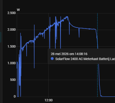

5. Vragen
6. Richting Zendure
Ik heb dit "probleem" niet.
2400AC met 3 batterijen.
Wel heb ik de max 2000 watt instelling.
De bovenste batterij wordt wel erg warm bij jou.
Heb je de connector al bekeken tussen de bovenste batterij en de batterij daaronder.?

  • ctrl-tab
ctrl-tab schreef op maandag 1 juni 2026 @ 19:56:
Bovenste batterij tikte hier van de week 48 graden aan..
zie screenshot.
Invertor 1 heeft de 2x 120mm fans aangeloten op de invertor (dus onder 40 graden stopt hij met draaien en daarboven schat ik dat ze niet boven de 6-7 volt komen )
Invertor 2 heeft sinds afgelopen week constant 12v op die 2x 120mm fans staan.
Je ziet dat de hele toren hierdoor uiteindelijk wat afkoelt. Met name de eerste batterij profiteert ervan (na de omvormer zelf)
Afbeeldingslocatie: https://tweakers.net/i/CIQU7vRYMzfhtkVwp1g3syZ7jBU=/fit-in/4000x4000/filters:no_upscale():strip_exif()/f/image/hr6DtgCmFJhAPYXBtJ3qjXgU.png?f=user_large
De vraag is waar die sensoren zitten trouwens, en of dit uit maakt.

Op goed advies naar @mr_TTT om de connector tussen de bovenste batterij en de batterij daaronder te controleren.
Nee, ik zat er toen bovenop (figuurlijk) omdat ik aan het testen was met discharge en charge. Heb toen snachts een kaar keer van 10-25% en weer terug gecharged.
Zag de temperatuur op dat moment niet, maar die was dus wel hoog. (piek in het midden, vrijdag op zaterdag rond 1 uur snachts.
Ik houd ook de theoretische weerstand en warmte bij tussen iedere battery pack , daar was niks geks te zien op dat moment.

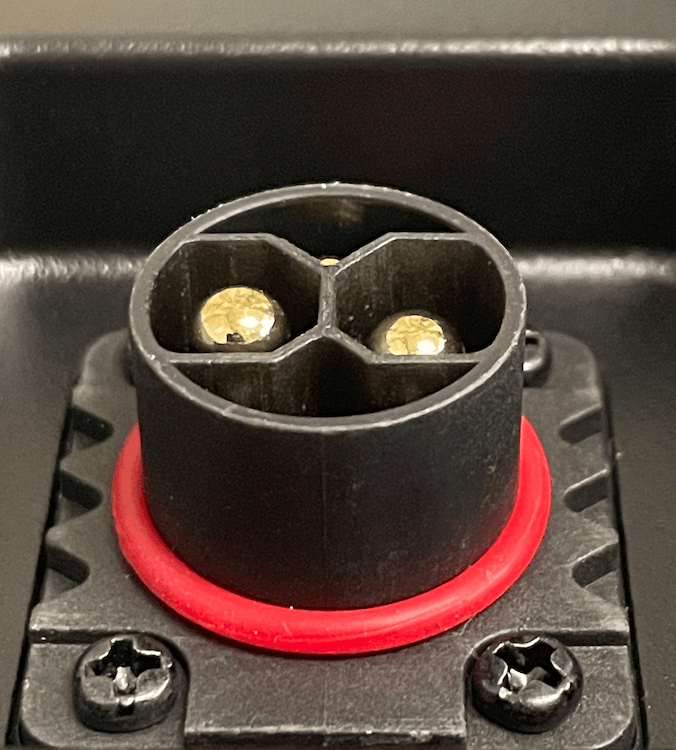

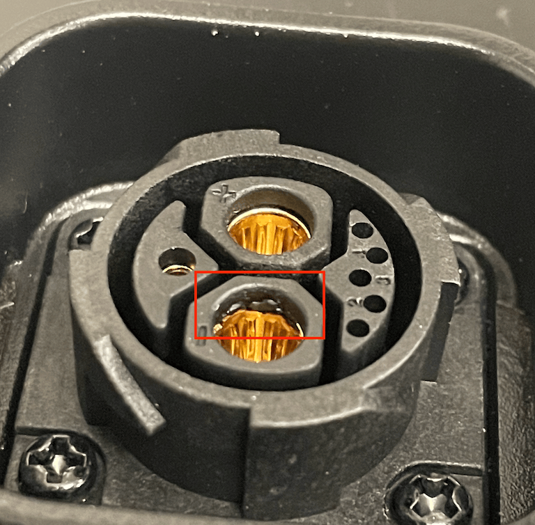

Heeft iemand meer informatie over de connectoren zelf. Op Zendure Community was een bericht geplaatst dat 1 van de 2 dikkere pinnen bij sommigen wat dieper ligt -> is dat standaard? Het lijkt me juist dat ze gelijk behoren te liggen?
Afbeeldingslocatie: https://tweakers.net/i/w5xbgYYJWjYEBvWUOounkQ1sdmA=/fit-in/4000x4000/filters:no_upscale():strip_exif()/f/image/Axcaslqyd6SIxPF0U0xP6q6S.png?f=user_large
Afbeeldingslocatie: https://tweakers.net/i/dGLYzKHzKC8EvOWXfAIMGGQzdyg=/fit-in/4000x4000/filters:no_upscale():strip_exif()/f/image/XbuxhpKsLzlu02Uzuc9g8aRX.png?f=user_large

hjw-001 schreef op maandag 1 juni 2026 @ 20:49:
Dit is wat ik ooit een keer gevonden heb.
Die site staat ook Zendure afgebeeld. (Plaatje)
Verder geen info van de specificaties op Ampère na.
Of deze connectors daadwerkelijk gebruikt worden is de vraag.
Link: https://www.lsygx.com/h-col-132.html

  • Laatst online: 21:25
Avenger 2.0
Iedereen heeft dat blijkbaar zo. En op de website van fabrikant lijkt het ook zo te zijn op de foto's:
https://www.lsygx.com/sys-pd/80.html
  • ctrl-tab
Beveiliging, zodat de - altijd als eerste 'ontkoppelt' bij verwijderen unit (en andersom).
Zelfde als je je auto accu ook op een bepaalde volgorde ontkoppelt (eerst de - eraf).
Deze discussie heeft al een paar keer plaats gevonden. Waardeloos die lange.threads (en zoekfunctie die daar niet goes op toegespitst is) .

  • hjw-001
  • Laatst online: 16:54
Avenger 2.0 schreef op maandag 1 juni 2026 @ 20:56:
Ah juist, zodat eerst de aarde pin contact maakt bij insteken/stapelen.

ctrl-tab schreef op maandag 1 juni 2026 @ 20:14:
zie screenshot.
en @peterbier hier zie ik die 40 graden voor de 1e batterij onder de omvormer ook.
Afbeeldingslocatie: https://tweakers.net/i/lf3gK161klfYd5EAGALON2AeSpY=/fit-in/4000x4000/filters:no_upscale():strip_exif()/f/image/pgx4Kf2RdGANf8pMBPt6dMX8.png?f=user_large
[ Voor 9% gewijzigd door Devke op 01-06-2026 21:12 ]

Bedankt iedereen voor jullie reacties en inzichten!
Hierbij nog wat extra info.
Nog eens even de setup herhalen:
Ik heb een SolarFlow 2400 AC met 6× AB3000X. Geen zichtbare smeltproblemen, maar wel steeds sterkere beperking van het laadvermogen. Eerst haalde hij nog vlot 2400 W en bouwde hij later af, maar intussen begint de afbouw al veel vroeger. Vandaag bijvoorbeeld al ergens rond 50–60% SOC, en rond 86–89% SOC zat hij soms nog maar rond 600–1400 W, terwijl er nog overschot was.
Initieel dacht ik aan controller-temperatuur, omdat ik zonder fans via hyperTmp eerder 60–63°C zag. Intussen heb ik echter 4 actieve fans geplaatst. De controller blijft nu laag, bv. 31–39°C. De bovenste batterij/Battery 1 zit rond 38–40°C, de rest meestal 25–32°C. Toch blijft het vermogen inkakken. Daarmee lijkt controller-temp alleen voor mij geen sluitende verklaring meer.
Mijn vragen/bedenkingen:
  1. Wanneer begint bij anderen de 2400 AC af te bouwen? Pas rond 90% SOC, of ook al rond 60–70%?
  2. Zien anderen ook dat Battery 1 / bovenste batterij meer vermogen krijgt of sneller/warmst wordt?
  3. Kan het inkakken van vermogen te maken hebben met Battery 1/top-stack-state, celbalans, voltage of BMS-logica?
  4. Als de eerste connector altijd de volledige stroom naar de onderliggende stack moet doorgeven, waarom laadt Zendure de modules dan niet zo evenredig mogelijk?
  5. Zou een firmwarematige begrenzing actief zijn om de connectorbelasting te beperken?
  6. En zo ja: is dat dan niet net een aanwijzing dat 2400 W continu/praktisch niet veilig haalbaar is in bepaalde stackcondities?
Ik probeer vooral te begrijpen of mijn gedrag uitzonderlijk is, of dat dit hetzelfde patroon is als bij anderen: bovenste batterij/top-connector wordt bepalend, waarna het systeem vermogen begint te beperken.
Voorlopig heb ik Zendure gevraagd om concreet uit te leggen welke interne conditie de beperking veroorzaakt: controller-temp, connectorbescherming, BMS, celspanning, balancing, SOC of firmwarelogica. Zodra ik antwoord krijg, deel ik het hier.
Afbeeldingslocatie: https://tweakers.net/i/AM9vt_5bUJwbYpxBoYYC4ENY5F0=/800x/filters:strip_icc():strip_exif()/f/image/Rmtox8kjFZ28bHjIyj1Ni5AG.jpg?f=fotoalbum_large (bijgevoegde foto's tonen beperking van vermogen bij SOC 62% en SOC 64% (voldoende zonoverschot) en het extra vermogen dat B1 ontvangt (en dus ook hogere temp B1).

peterbier schreef op maandag 1 juni 2026 @ 21:32:
Ik heb gelogen 33 graden.
Maar mijn instelling is ook maximaal 2000 watt waardoor deze minder warm wordt.
Die instelling toegepast aan de handt van het connector probleem.
Heb jij een koeler erop? Hier met koeler kom ik soms boven de 40 uit. (Was wel bij warme weer). Ik koel nu al wat extra.
Afbeeldingslocatie: https://tweakers.net/i/7j93gPU0QTlQN7rAKJsPadd4LxQ=/800x/filters:strip_icc():strip_exif()/f/image/R0BvX0wRWDZEwesvIkkaiI6r.jpg?f=fotoalbum_large

Hi @Aardedraadje
Firmware: 1.0.19
Ik heb nu ingezoomd op gisteren, 1 juni 15:00–17:30. In die periode stijgt de SOC van ongeveer 69% naar 89%. De AC charge blijft vrijwel de hele tijd onder 2000 W en zakt later richting 1400–1600 W. Tegelijk toont de P1 Meter Power meerdere periodes met duidelijke netexport, soms meerdere kW negatief. Er was dus voldoende zonneoverschot om 2400 W te laden, maar de AC nam dat vermogen niet op (staat uiteraard op 2400W ;) ).
Afbeeldingslocatie: https://tweakers.net/i/FEDaUaeB16mmd-PjEPQYvzQsDTU=/800x/filters:strip_icc():strip_exif()/f/image/REb6gMAvU5CDs78Bn32je5Py.jpg?f=fotoalbum_large De gevraagde BatVolt/totalVol/minVol/maxVol heb ik op dat historische moment nog niet zichtbaar. Ik ga nu proberen die waarden live of via HA-recorder/logging inzichtelijk te maken bij de volgende afvlakking.
  • Devke
  • Registratie: December 2022
  • Laatst online: 03:00
Devke
mr_TTT schreef op dinsdag 2 juni 2026 @ 06:48:
[Afbeelding] (bijgevoegde foto's tonen beperking van vermogen bij SOC 62% en SOC 64% (voldoende zonoverschot) en het extra vermogen dat B1 ontvangt (en dus ook hogere temp B1).
Ik probeer je wat te helpen. Terug in laadvermogen is hier vanaf een 87%. Drops aan het einde van ontladen gaan ook snel. Die meld ik al langer bij Zendure. Kalibratie helpt niet.
Bij 1 batterij loopt de piekspanning ook helemaal uit de pas hier tov andere batterijen. Schiet veel verder door dan de rest na laden. Duurt ook lang (paar uur) voor deze gebalanceerd is. Te zien in grafiekje hieronder.
Afbeeldingslocatie: https://tweakers.net/i/CCRCH3ClV06TG-uT0xsKcuwvQ3s=/x800/filters:strip_icc():strip_exif()/f/image/xjBXY6RMm0lhYzZ3nPxwrFrm.jpg?f=fotoalbum_large
Drop op het einde is start ontladen.
