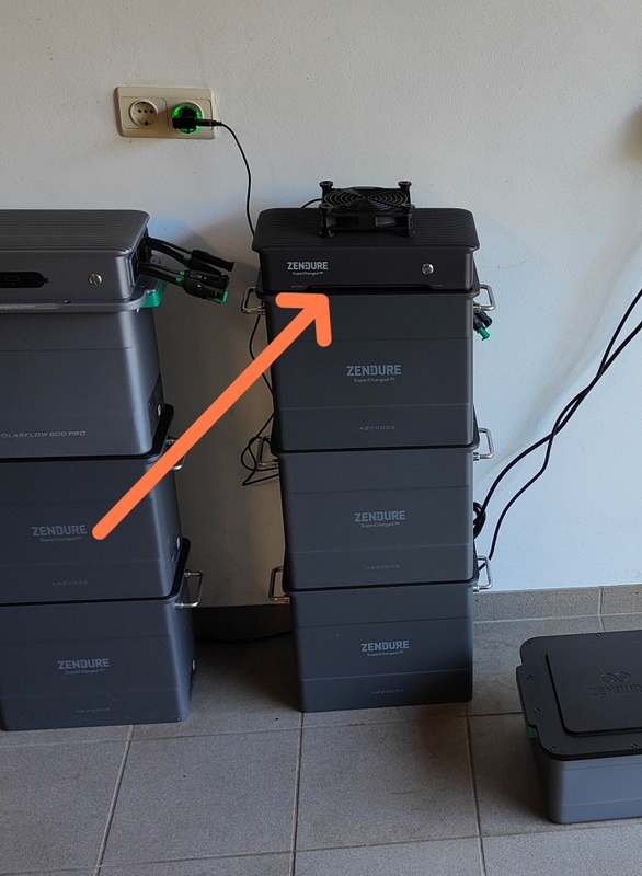

Devke schreef op dinsdag 2 juni 2026 @ 07:15:
Heb jij een koeler erop? Hier met koeler kom ik soms boven de 40 uit. (Was wel bij warme weer). Ik koel nu al wat extra.
Ik had er geen koeler op.
Vondt ik niet nodig omdat hij niet heel warm wordt.
De set staat in een koele garage in de kelder.
Maar omdat ik de koeler had liggen (gratis gekregen van Zendure) heb ik deze er sinds kort op liggen.
Ook gebruik ik nu "Amazon" koelers voor de Hyper en SF800Pro.
Die blijven onder de 35 graden. (Aansturing via HomeAssistant)

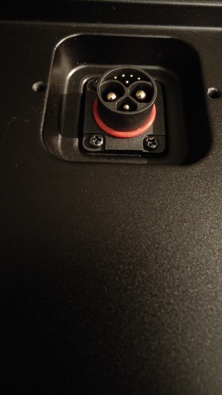

Jan-tweak schreef op dinsdag 2 juni 2026 @ 12:36:
oke, mijn opmerking was namelijk op de foto van @hjw-001 die hij net daarvoor gepost had, ik nam eigenlijk aan dat dit over de AB3000X ging en niet over een andere type batterij, type stond er namelijk niet bij.
Echter als ik bij mijn eigen foto van mijn batterij kijk zie ik ook dezelfde halfronde inkepingen aan twee kanten net als bij de foto van @hjw-001 en die zie ik dus ook op foto's van de link die jij had doorgestuurd. Bij de 80A versie zie ik deze 3 halfronde inkepingen aan 2 kanten elk (male) dus niet.
Zouden ze dan twee versies hebben gemoneerd 40A en (later?) 80A ?
Even goed kijken.
Nee er zijn geen verschillen versies van de connector op de AB3000X.
Het is een dezelfde connector.
Alleen de andere Zendure modellen hebben een iets andere connector.
https://gathering.tweakers.net/forum/view_message/85391414

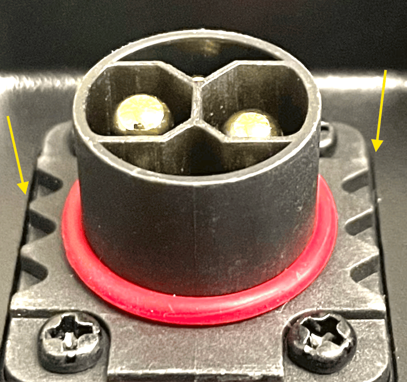

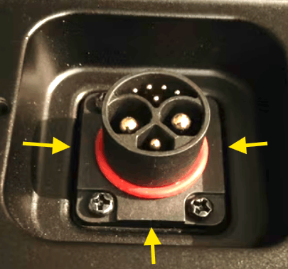

  • Jan-tweak
  • Registratie: November 2025
  • Laatst online: 00:43
Jan-tweak
peterbier schreef op dinsdag 2 juni 2026 @ 13:02:
Even goed kijken.
Nee er zijn geen verschillen versie van de connector op de AB3000X.
als ik jouw foto zie en ik kijk naar mijn foto zie ik dus wel verschillen.
jouw foto:
Afbeeldingslocatie: https://tweakers.net/i/5JKIkwNMTKswAKv7_lKkgPc1LWk=/fit-in/4000x4000/filters:no_upscale():strip_exif()/f/image/Y1fPdO7haLSZAbYKtPxFd1SH.png?f=user_large
dus zonder wat ik maar even halfronde inkepingen heb genoemd.
en een foto (niet die van mij maar van @hjw-001 ) echter zo ziet die er dus van mij ook uit, met wat dus halfronde inkepingen heb genoemd.
Afbeeldingslocatie: https://tweakers.net/i/ZJLgU89EntvVe8JGdUCDGSQJnrY=/800x/filters:strip_exif()/f/image/7p2xjJMiS5Nw8oW4Hs0EOvF0.png?f=fotoalbum_large
en als ik naar de link van de fabrikant die jij gepost heb kijk zie ik dus exact deze verschillen tussen de 80A (die van jou) en de 40A ( met die inkepingen dus)
Andere duidelijke verschillen is dat de vorm van de afscherming bij de 40A meer rond is en bij de 80A een duidelijk andere hoekige vorm heeft.
iets wat ik dus ook duidelijk op mijn eigen connector terugzie.
Afbeeldingslocatie: https://tweakers.net/i/qB8hQvibI4Ue0to0at8HdLALkn8=/232x232/filters:strip_exif()/f/image/lVLQxYHDxfUliJ61OMehHMc3.png?f=fotoalbum_tileAfbeeldingslocatie: https://tweakers.net/i/kAjwQX_qKuFZNpR4h2gZh2ENjjA=/232x232/filters:strip_exif()/f/image/BUPwrVJYgSFq6cUdAQfBexdX.png?f=fotoalbum_tile
[ Voor 27% gewijzigd door Jan-tweak op 02-06-2026 13:15 ]

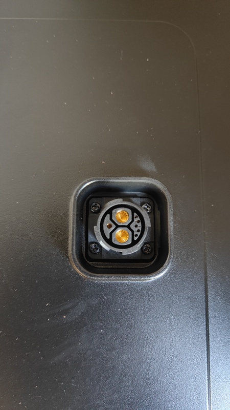

  • peterbier
  • Laatst online: 23:50
peterbier
Jan-tweak schreef op dinsdag 2 juni 2026 @ 13:09:
jouw foto:
Neem een kop koffie en lees rustig mijn bericht nog een keer.
foto Hyper. (1e foto)
Foto AB3000X (2e foto)
Dit zijn mijn eigen fotos. (niet van Internet geplukt)
  • Jan-tweak
Jan-tweak
peterbier schreef op dinsdag 2 juni 2026 @ 13:14:
blijkbaar heb jij dus andere conectoren onder jouw AB3000X zitten dan ik, want de die van mij hebben dus wel de meer hoekige afschermingen rond de min en plus polen, maar wel de halfronde inkeping die jij echter blijkbaar niet hebt.
Dus ik denk ook dat we wel de 80A hebben maar verschillende versies van de zelfde connector.
  • peterbier
peterbier
Jan-tweak schreef op dinsdag 2 juni 2026 @ 13:22:
Nee die zijn hetzelfde.
Die bovenste foto is van de Hyper.
Hiermee duidelijk maken de verschillen tussen deze 2 connectors die Zendure gebruikt. zoals ik in mijn bericht al schreef.
Afbeeldingslocatie: https://tweakers.net/i/ansoFC79dt1_ytW-1qnBg1Tqv9g=/x800/filters:strip_icc():strip_exif()/f/image/M18iUgH8SR8Jl31TSmsh4WZ7.jpg?f=fotoalbum_large

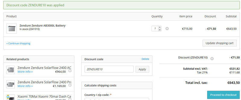

Afbeeldingslocatie: https://tweakers.net/i/WPUxjyco562SqpVIBjXZPN6dduA=/800x/filters:strip_exif()/f/image/BcK6H8himBKzuKVSxlOFUhzT.png?f=fotoalbum_large
Als ik 1 accu extra los bestel bij akkuman, ben ik voordelig uit als wat Zendure aanbied wanneer ze met 60euro komen. Dus dat ga ik zeker nog wel opgooien bij ze.

g00gle schreef op vrijdag 5 juni 2026 @ 10:02:
dit is zonder de BTW van 19% en ik vraag me af of ze dat zo gaan verzenden...Wss krijg je na betaling nog een mali dat je de BTW moet aftikken.

jelleeelco schreef op vrijdag 5 juni 2026 @ 10:22:
Beter kijken, dit is inclusief BTW rechts boven zie je het. Maar wel met 10% kortingscoupon.
[ Voor 4% gewijzigd door g00gle op 05-06-2026 11:39 ]

g00gle schreef op vrijdag 5 juni 2026 @ 11:39:
Heb ik gedaan, dat is nog steeds ex BTW. Er zijn vrachtkosten bijgekomen, maar de oorspronkelijke prijs was 599 ex BTW, dan kan 648 nooit inc BTW zijn als er nog 49e aan transport bijkomt.
Koop hem dan gewoon in Nederland (je punt blijft overigens staan, Zendure shop is gewoon te duur):
