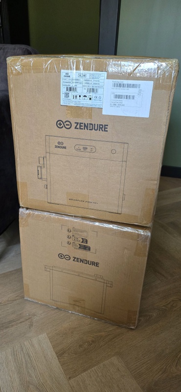

Zendure zegt dat ze morgen Raben langs gaan sturen... Dat zouden ze dan binnen een dag geregeld hebben...
Krijg alleen geen antwoord of dat daadwerkelijk lukt...
De track and trace:
Afbeeldingslocatie: https://tweakers.net/i/B9dQos639h6h8js3O95W1W8eAyo=/800x/filters:strip_exif()/f/image/I25DffVg1fDUdN3GYNrsNm6N.png?f=fotoalbum_large

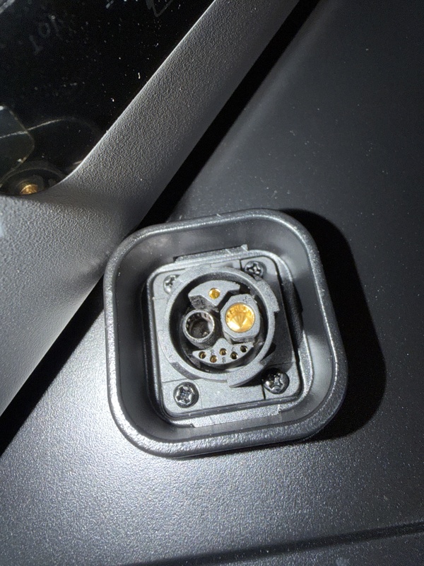

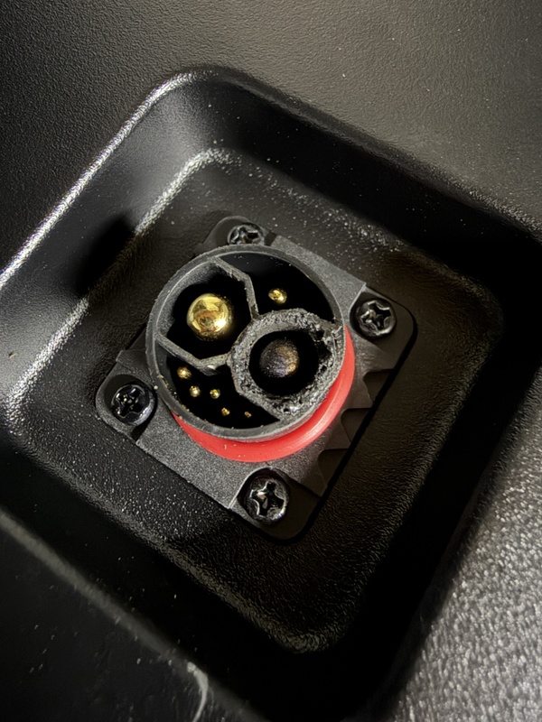

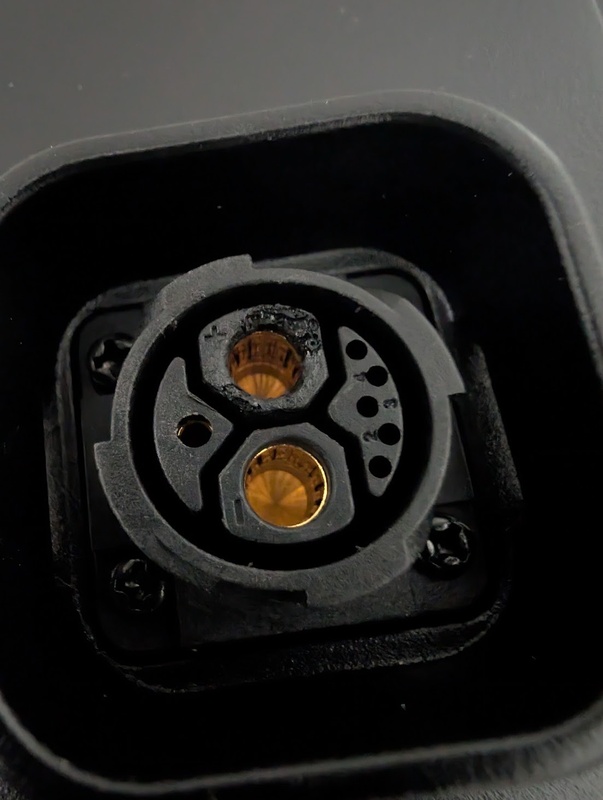

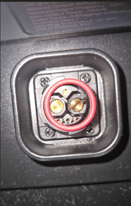

Krisp schreef op maandag 12 oktober 2026 @ 21:25:
Kennelijk heb ik de ‘eer’ om als eerste bezitter van een 2400AC+ met gesmolten connectoren te maken te hebben? Ja, hij draait hij veel op 2400W (van 100 naar 10%), met een stevige stapel (11kWh) aan batterijen, maar dit valt toch tegen. :/
Het is de verbinding tussen de omvormer en de eerste batterij, dus ook degene waar het meeste vermogen doorheen gaat (tegen de 2400W).
[Afbeelding][Afbeelding]
Al wat gehoord?

MikeyMan schreef op donderdag 15 oktober 2026 @ 15:37:
De track and trace:
Ga er maar vanuit dat het lukt. Ik hoorde het ook kort van te voren en Raben stond er inderdaad netjes.

Raben stond gelukkig niet vroeg in de ochtend voor de deur. Telefonisch bereikbaar vanaf 8:30. En ze komen inderdaad vanmiddag... Nu de klerezooi eens op de pallet vastknopen. Wordt hoger dan prettig vrees ik, op dat halve kratje.

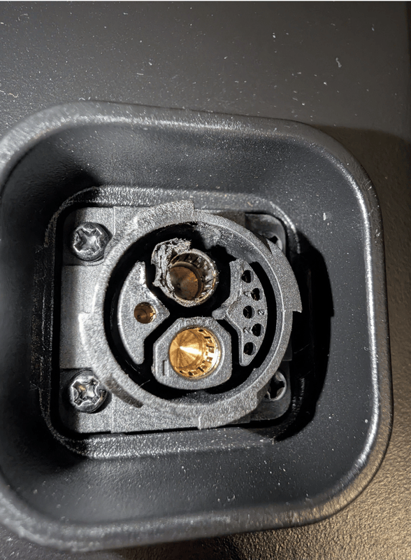

FO2NEN8N3400XXX. ( feb 2026, deze is gesmolten)

Serial number:FO4NHN4N2900XXX (Augustus 2026, gesmolten)

Die van augustus is ouder dat is een F04NHNxxxxxxxxx en die van oktober zijn F04NLNxxxxxxxxx.
Bij mij waren de batterijen allemaal F04NHNxxxxxxxxx (november 1925 gekocht), maar de nieuwe die ik vorige week binnenkreeg als vervanging van een defecte batterij is een F04NLNxxxxxxxxx dus verderop in het alfabet en dus waarschijnlijk een latere batch.
PS. Het was geen doorgebrande connector maar iets anders.
Hij stond onderaan de stapel en deed niets meer, maar de rest nog wel, toen ik hem bovenaan plaatste deed geen enkele batterij het meer.
Heb hem dus laten vervangen en nu doet alles het weer.

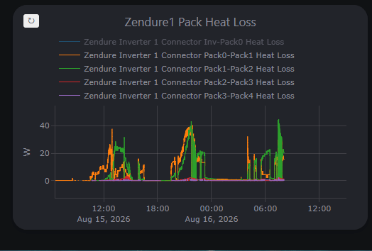

Wat wel opvalt is dat het vermogen dat in de eerste connector wordt ontwikkelt bij 2400W eerst ruim boven de 20W uitkwam en nu steevast onder de 15W blijft.
Uiteraard zit de nieuwe batterij nu bovenaan.

Ook ik heb een doorgebrande connector van mei 2026
FO4NLN8N .....
AB3000X maken ze in 2 series . Ik heb ze alletwee met 2 omvormers.
De ene serie uit Duitsland staat nu op 21 en de tweede is 26celcius.. in de zomer was het 35-45... ik ben er alleen nog niet achter welke uit Duitsland komt. UN nummers waren anders maar dan weet ik nog niks. Ze staan in de hoek en zie geen stickers. Dozen heb ik niet meer.

De behuizing/connector verschillen niet. Beide versies kunnen de connectoren smelten.

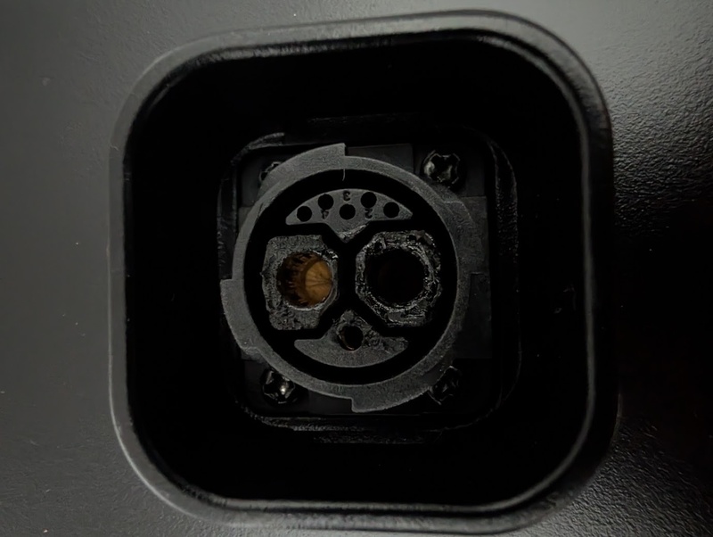

eerGisteren melding gemaakt met gesmolten connector AB3000x.
Ik heb de set bij batterij.nl gekocht. Niet wetende hoe het werkt een ticket aangemaakt bij Zendure en net bericht gehad..
Set wordt zonder vragen vervangen voor de AC2400x. Top. Goede service. Voelt toch veiliger.

  • Laatst online: 25-11 22:05
Na onverklaarbaar laadgedrag op onderzoek uitgegaan en een gesmolten connector gevonden tussen de bovenste 2 batterijen in mijn stapel. Connectie met omvormer was in orde. Connectie met andere batterijen ook in orde.
Drie batterijen en omvormer draaien sinds januari, waarna ik in maart een vierde batterij heb toegevoegd. De serienummers van de batterijen waartussen de connectoren zijn gesmolten zijn FO4NHN4N####### (maart) en FO2NEN9N####### (januari). Ik weet dus niet of één van beide specifiek de boosdoener is.
Zaterdagmiddag direct een ticket aangemaakt in het Zendure Help Center en ik wacht nog op bericht. Hoe snel wordt er doorgaans op werkdagen gereageerd?

Tweede of derde geval van gesmolten connector tussen batterijen. Hoe hoog was je complete stapel? 2400ac neem ik aan?
Meestal had ik na 2 dagen antwoord.

SF 2400 AC (non-plus, non-pro) inderdaad.
De totale stack was 4 batterijen + omvormer.

Zojuist ook maar een ticket ingeschoten voor de omvormer + 4 x AB3000X'en. Hoop dat het gaat lukken, want het is een beetje een samenraapsel van componenten...
Wat me de knoop deed doorhakken was de onbalans in 2 van de accu's nu op 100%. 130 mV en 220 mV. Hij heeft vorige week nog een hele tijd op 100% gestaan... En nu de accu ingezet wordt voor onbalanshandel staat ie toch flink te laden & ontladen. Sowieso al teruggeschakeld naar 2000 watt.

Nog steeds dezelfde connector, met dezelfde problemen.

[Afbeelding] Aan de andere kant, kan het lang goed gaan. Dit is mijn score zover, 95 procent op 2400w.
Top, dank voor je antwoord. dan ga ik voor de 2400 AC+ versie

Ook ik heb ondertussen al 2 accu's met gesmolten connectoren allebei onder de regelunit stonden onder HA op 2000 watt

Hier ingepakt met 3 rollen huishoudfolie voor een paar euro. Ging geen kant op. Opgehaald door Raben.
