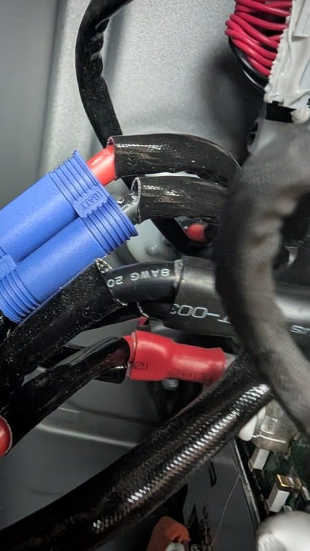

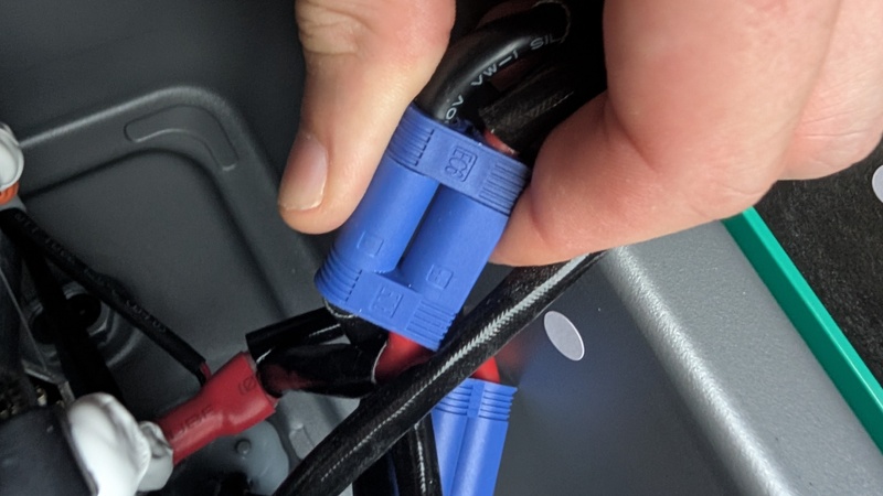

Gezien alle berichtgeving rondom de problemen met de connectoren heb ik zelf verder onderzoek gedaan. Daarbij ben ik een aantal interessante zaken tegengekomen.
De EC5 connector is een veelgebruikte standaardconnector voor DC toepassingen en wordt in de praktijk voor hoge stromen veel toegepast. Zendure gebruikt echter geen standaard EC5 connector, maar een EC6 connector. Voor zover ik heb kunnen achterhalen is dit geen gangbare industriestandaard, maar lijkt het een eigen of Chinese variant op de EC5. Deze connector bevindt zich tussen de connecteren aan de buitenkant van de behuizing en de BMS, en is een slag groter dan de EC5 connector.
Daarnaast heb ik gekeken naar de bekabeling. In de 2400W-omvormer is gebruikgemaakt van 6 AWG bekabeling. Dat is een logische keuze en ruim voldoende voor een continuvermogen van 2400 watt.
Opvallender is dat binnen de accupakketten zelf 8 AWG bekabeling is toegepast. Hoewel 8 AWG technisch gezien de benodigde stroom kan verwerken, is dit aan de krappe kant voor een toepassing waarbij langdurig hoge stromen worden gevraagd. Een dikkere kabel, zoals 6 AWG, zou een lagere weerstand, minder spanningsverlies en minder warmteontwikkeling geven.
Dat roept de vraag op waarom er in de omvormer wel is gekozen voor 6 AWG, terwijl intern in de accu's 8 AWG is toegepast.

In plaats van over "2400W", kan je het volgens mij beter hebben over "50A". En dat is, volgens Gemini, toch echt op (of net over) de limiet van 8 AWG...
Vervolgens zou het zomaar kunnen dat de extra warmte ervoor zorgt dat connectoren die net niet helemaal 'gaaf' zijn, het gaan begeven.
Volgens de Chinese specs van wat 'we' denken dat de connectoren zijn, was er een 80A variant in de 2400AC toegepast, en een 40A in de 2400AC+. Maar gezien de eerste dunnere pennen schijnt te hebben dan de tweede, kan je je vraagtekens zetten bij die 80A rating.

geert1992 schreef op dinsdag 4 augustus 2026 @ 20:36:
~~~[Afbeelding]
~~~[Afbeelding]
Leuk van je onder de loep nemen.👍
Dus we hebben in onze Zendure (s) connectors zitten die voor de modelbouw bedoeld zijn (RC).
Dat lijkt mij niet echt geschikt voor langdurig veel vermogen gebruik.

peterbier schreef op woensdag 5 augustus 2026 @ 01:23:
Een ec5 connector is inderdaad een veelgebruikte connector in de modelbouwwereld. De connector die Zendure gebruikt is echter een ec6.
Deze is een behoorlijk stuk groter dan de connector in de behuizing. Vermoed niet dat dat het probleem is.

Ben(V)
Aardedraadje schreef op woensdag 5 augustus 2026 @ 04:55:
Awg8 is nou niet per se ongeschikt. Afhankelijk van merk en type mag daar veel meer dan 50A doorheen voordat de draad teveel opwarmt. Als je kijkt naar spanningsval dan wil je altijd een dikkere draad en zou AWG8 ongeschikt zijn. Maar dat geldt pas bij langere trajecten. Voor dit soort korte trajecten levert meer dikte weinig winst op.
Dat er in de omvormer een dikkere draad zit, lijkt inderdaad wel een vreemde keuze. Maar bedenk ook dat door die AWG6-draad altijd het volle vermogen loopt, ook langdurig. Terwijl de accupacks het vermogen verdelen en er dus een deel van de stroom door de ene aftakking (naar de cellen) loopt, en een deel naar de volgende accu via de andere aftakking. in principe dus nooit de volle 50A. Alleen bij een enkel accupack. Maar die zit zo vol en de kabel zou het aan moeten kunnen.
De volledige stroom loopt ook door de connector naar het eerste accupack, maar niet binnen die eerste accu, dus dat ze in de accu een AWG 8 gebruiken is niet heel vreemd, maar voor de kabel naar de connector aan de onderkant zou ik dan ook AWG 6 verwachten.
AWG 8 heeft een weerstand van van 0.004 Ω/m, als je een stuk van 10cm(0.01m) hebt zal daar bij 50A dus 50x50x0.004*0.01 = 1W ontwikkelt worden.
AWG 6 heeft een weerstand van van 0.00138 Ω/m, als je een stuk van 10cm(0.01m) hebt zal daar bij 50A dus 50x50x0.00138x0.01 = 0.345W ontwikkelt worden.
Kortom de warmte in de kabels is verwaarloosbaar bij deze dikten.

Zucht. Ik heb prijs.
Ik merk dat er sinds enkele dagen geen NOM meer werd gehaald. Batterij vol maar geen ontlading. Wat zitten rondzoeken in home assistant, zendure app, nieuwe firmware,...
In een poging om de omvormer eens te resetten door de kring spanningsloos te zetten en 2400 AC van de toren te halen werd het snel duidelijk. Die ging er niet vlot af. Toch nog eens gecheckt of ik alle vijsjes los had...
Gesmolten connector.
Aangekocht 24/11/2025, ik moet de andere connecties nog eens checken maar dat is voor morgen. Zal dan ook eens kijken voor serienummers.
3 batterijen in de toren en 2400W.
Afbeeldingslocatie: https://i.postimg.cc/NMQNxdmK/IMG20260806213124.jpg
