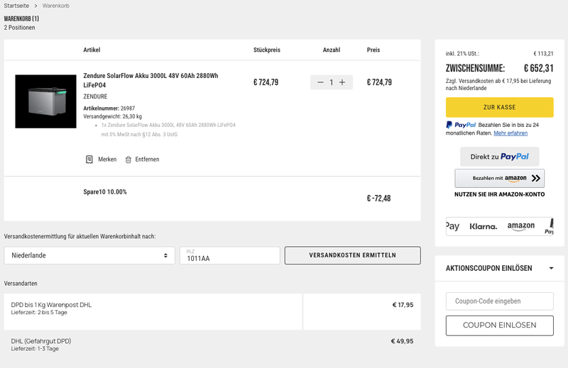

@jelleeelco aangezien je echt niet goed kijkt en ik graag mijn punt maak. Hier maar een duidelijk overzicht, dan zie je het hopelijk wel 😄
Het is 100% incl BTW, er is nog 10% korting coupon af. Wat je ook duidelijk ziet in mijn eerdere screenshot. Inclusief verzending van €17,95.
Afbeeldingslocatie: https://tweakers.net/i/_i_frC8yJN2AMd6lhMp1FtvJsz0=/800x/filters:strip_exif()/f/image/bAXo9CGQtiVyE58DE5fnwHgG.png?f=fotoalbum_large
Linkje erbij: https://www.akkuman.de/shop/Zendure-SolarFlow-Akku-3000L-48V-60Ah-2880Wh-LiFePO4
Netto is dat ding daar €599,- als je daar 10% aftrekt kom je op €539,10 + €17,95 zou dat €557,05 EXCL BTW zijn en niet €652,31 wat er nu staat (wat wel INCL BTW is).
Hoop dat je het nu doorziet ;)
En inderdaad als je hem in NL kan vinden voor +/- hetzelfde geld is dat de moeite. Blijft het feit dat 60euro korting nergens op slaat. Ben benieuwd.

g00gle schreef op vrijdag 5 juni 2026 @ 13:01:
Dit is toch een heel ander screenshot?? Eerste was 19% BTW en 0 euro verzenden naar Duitsland. Deze nu heeft 21% BTW en verzenden naar Nederland.
Bizar ook dat ze als optie DPD aanbieden "tot 1 KG" terwijl dat ding iets van 27kg weegt.
Maar goed, los van deze discussie zijn we het er allebei over eens dat Zendure veel te duur is en je beter ergens anders kan kopen :)

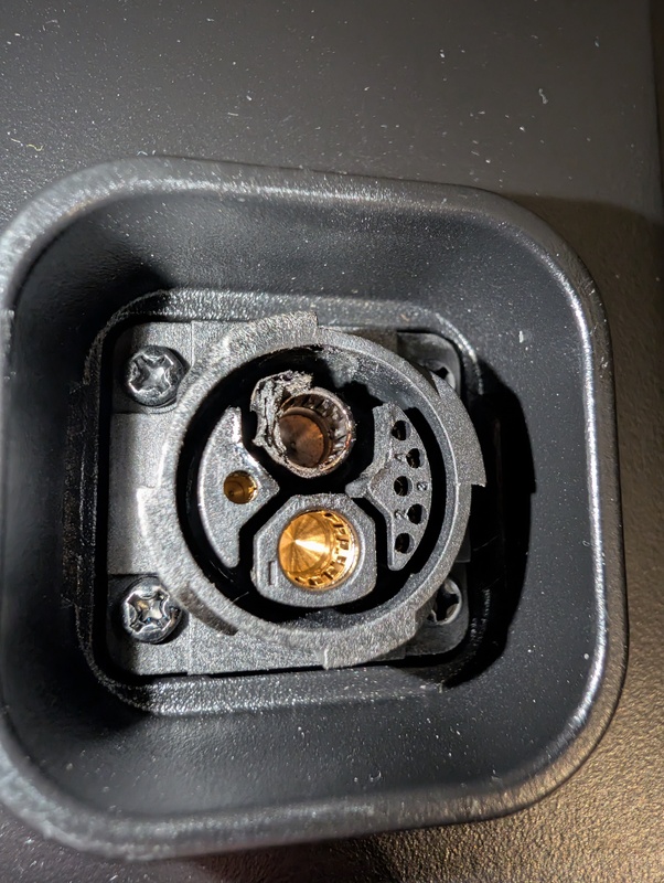

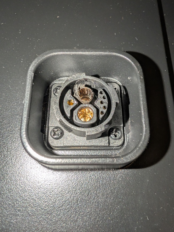

ook bij mijn omvormer (2400AC) is de connector kort geleden gesmolten. Bij de bovenste batterij mis ik een koperkleurig onderdeel. Ik heb 5 batterijen AB3000.
Het begon met foutmelding 46 (“Battery hot swapping failure''). De klantenservice van Zendure vroeg mij om de verbindingen te controleren tussen omvormer en batterijen. Toen bleek bovenstaande.
Ik ga Zendure vragen om vervanging van omvormer en batterijen. Liever de SF2400AC+ en AB3000L batterijen.
(dec 2025 gekocht)

Heb je die bovenste batterij van de overige batterijen afgehaald? Lijkt me beter.

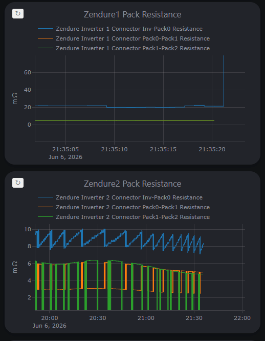

Heb je fotos van het incident?
Hoeveel batterijen en hoe gebruik je de unit? NOM, handelen en wat deed de unit toen het mis ging? Welk wattage en hoeveel batterijen?

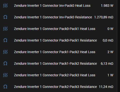

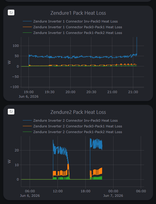

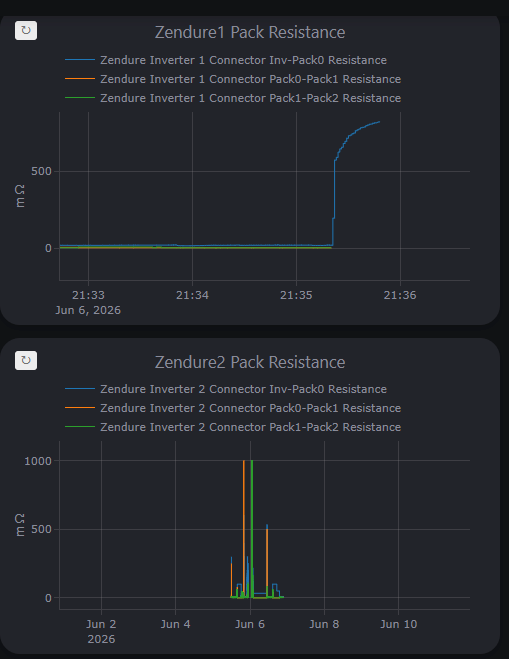

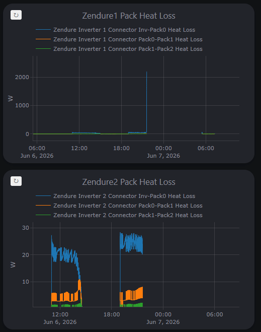

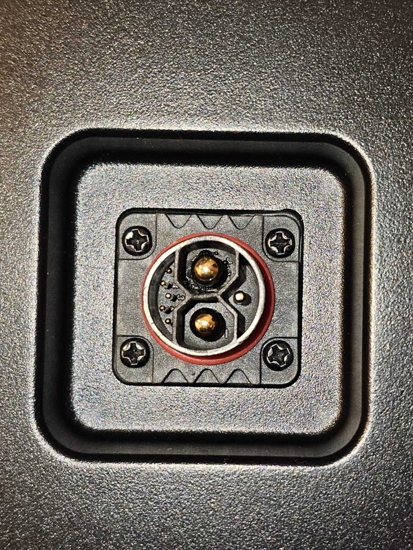

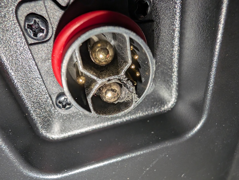

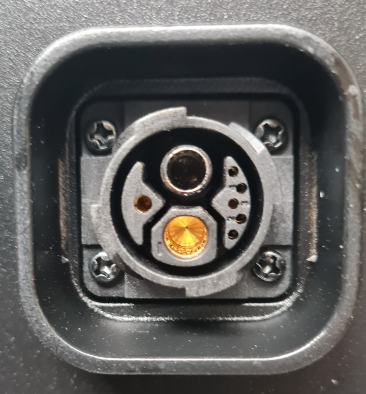

Ook ik ben nu geraakt. Gelukkig is de preventieve vervanging al onderweg .... niet preventief dus achteraf.
Vannacht zag ik het rode lampje van de invertor branden. Ik vond het al verdacht maar dacht aan een connectie issue of iets dergelijks. Even ge-reset en hij werkte weer. Unit zat nog met 20% vol dus ergens gisteren op het einde van de avond discharge is het mis gegaan. Vannacht nog even leeg gegooid en dat was het. Unit werkte dus uiteindelijk nog wel, maar waarschijnlijk was hij dan vanavond of morgen goed doorgebrand.
Ik vond het toch verdacht dus heb de unit even van de bovenste batterij gehaald. Jawel hoor..
Ik houd ook de weerstand en dergelijke bij, ga ik nu even goed bekijken en wat grafiekjes toevoegen aan deze thread.
Aanschafdatum van de units:
Eind april. 2x AC2400 met elk 3x AB3000x
Serienummers:
Getroffen Invertor: HOA1NAN9N363149
Getroffen battery: FO4NLN8N4218070
Gebruikspatroon: handelen, 's middags laden, 'savonds leeg gooien. 2400W max
Unit is eenmaal los geweest , ten tijde van de verhuizing van het spul naar de bovenverdieping, maand terug of iets dergelijks.
Netjes met brackes vast gezet uiteraard.
Serienummers:

Kun je achteraf nog wat zien aan het vermogen/weerstand in de connector die je monitorde?

Aardedraadje schreef op zondag 7 juni 2026 @ 12:27:
jazeker, was al aan het verzamelen.
Bij deze de grafieken;
gisteren omstreeks 21:30 moet het mis gegaan zijn, bijna op het eind van de discharge.
het betreft Zendure1, Zendure2 ook toegevoegd in de screenshots als referentie.
algemene temperaturen (netjes in check en gecontroleerd door de fan).
Battery 1 wel heet en die is nog veel heter geweest een paar weken terug. toen 48 graden oid.
Afbeeldingslocatie: https://tweakers.net/i/qiK_OWiBghc5LoheLAnE2NvTc8Y=/fit-in/4000x4000/filters:no_upscale():strip_exif()/f/image/VQvky97JbNw4tNATvWCLLaQy.png?f=user_large
Heat loss door het dak op het einde. Zendure2 heeft deze piek niet.
Afbeeldingslocatie: https://tweakers.net/i/MuT9jT2sAfVCXJT5YzwY43CgFmg=/fit-in/4000x4000/filters:no_upscale():strip_exif()/f/image/3rTDMoscCj2YVnw8oGQs3Fco.png?f=user_large
Reistance overview. Er zit een calculatie issue in die resistance, bij het stoppen en starten is er altijd een enorme piek. Denk een timing issue, maar er is dit keer een heel duidelijk verschil. Het is geen piek van een seconde of wat maar het zijn daadwerkelijke measurements ;
Afbeeldingslocatie: https://tweakers.net/i/Z1RGZkN3eTUr8DzyNKY_kHIF-Ig=/fit-in/4000x4000/filters:no_upscale():strip_exif()/f/image/OImWXcQPHq4b3gXXwrNpQy7b.png?f=user_large
Het algemene beeld, voordat het mis ging. 20mOhm oid op eerste verbinding. ten opzichte van 10-ish bij de andere unit.
Afbeeldingslocatie: https://tweakers.net/i/Y8rhxXrgveNoio3k7Z-ldgsfNJY=/fit-in/4000x4000/filters:no_upscale():strip_exif()/f/image/Oyr0Qi6pXPUOyzyu4rqO3uAU.png?f=user_large
Heat loss voor het incident:
Afbeeldingslocatie: https://tweakers.net/i/rJTlhOqpEDvDPq4qH3XSuDdoNE0=/fit-in/4000x4000/filters:no_upscale():strip_exif()/f/image/6Qn0GyUkbuhUuXSHHrOTTLng.png?f=user_large

ctrl-tab schreef op zondag 7 juni 2026 @ 12:56:
Interessante data (lullig voor jou, maar puur technisch gezien wel interessant). Die verliezen van ca. 50W zijn echt significant. Dat de waardes oplopen wanneer het fout gaat kan een meetfout zijn, maar ik ben het eens met je oordeel dat dit een daadwerkelijke meting is omdat de trend aanhoudt over langere tijd.
Je tweede stapel is een stuk netter maar rond de 20W is nog steeds vrij hoog (als ik met mijn pack vergelijk, ik zit rond de 10W. Geen idee wat nou goed of fout is en waar de grenzen liggen)
Jammer dat je hier nu ook slachtoffer van bent geworden. Wel zeer interessant om voor het eerst een getal te hebben en aan een oordeel te kunnen koppelen. Bij verliezen van 50W in de connector gaat het geheid mis. Waarschijnlijk eerder al, maar van 50W heb je nu meetdata aangetoond. Best gaaf, nogmaals niet lullig bedoeld :D
Mijn tip trouwens; deel deze data ook met Zendure. Wellicht hebben ze er wat aan.

Aardedraadje schreef op zondag 7 juni 2026 @ 13:07:
Haha no worries.
Goed punt, heb de info gedeeld met Zendure.

Kan iemand de code delen voor het loggen van de connector weerstand en of vermogen in home assistant? Ik heb gezocht in de topics maar kan geen eenduidige oplossing vinden. Ik gebruik Gielz op dit moment om alles aan te sturen en uit te lezen.
Ben namelijk benieuwd wat mijn 2400AC+ met 1 extra 3000L aangeeft.

Ik heb nu dit in configuration:

# ZENDURE SAFETY / CONNECTOR DIAGNOSTICS
template:
  - sensor:
# SEGMENT LOSS ESTIMATION — W = voltage drop × current
      - name: "Zendure Meterkast Segment Loss Inv-Boven"
        unique_id: zendure_meterkast_segment_loss_inv_boven
        unit_of_measurement: "W"
        device_class: power
        state_class: measurement
        icon: mdi:heat-wave
        state: >
          {% set v_bus = states('sensor.zendure_meterkast_batvolt') | float(0) %}
          {% set v0 = states('sensor.zendure_meterkast_boven_totalvol') | float(0) %}
          {% set i0 = states('sensor.zendure_meterkast_boven_batcur') | float(0) %}
          {% set i1 = states('sensor.zendure_meterkast_midden_batcur') | float(0) %}
          {% set i2 = states('sensor.zendure_meterkast_onder_batcur') | float(0) %}
          {% set i = (i0 + i1 + i2) | abs %}
          {% if v_bus > 0 and v0 > 0 and i > 5 %}
            {{ ((v0 - v_bus) | abs * i) | round(2) }}
          {% else %}
            0
          {% endif %}
      - name: "Zendure Meterkast Segment Loss Boven-Midden"
        unique_id: zendure_meterkast_segment_loss_boven_midden
        device_class: power
        icon: mdi:heat-wave
        state: >
          {% set v1 = states('sensor.zendure_meterkast_midden_totalvol') | float(0) %}
          {% set i = (i1 + i2) | abs %}
          {% if v0 > 0 and v1 > 0 and i > 5 %}
            {{ ((v1 - v0) | abs * i) | round(2) }}
          {% else %}
            0
          {% endif %}
      - name: "Zendure Meterkast Segment Loss Midden-Onder"
        unique_id: zendure_meterkast_segment_loss_midden_onder
        device_class: power
        icon: mdi:heat-wave
        state: >
          {% set v2 = states('sensor.zendure_meterkast_onder_totalvol') | float(0) %}
          {% set i = states('sensor.zendure_meterkast_onder_batcur') | float(0) | abs %}
          {% if v1 > 0 and v2 > 0 and i > 5 %}
            {{ ((v2 - v1) | abs * i) | round(2) }}
          {% else %}
            0
          {% endif %}
      - name: "Zendure Schuur Segment Loss Inv-Boven"
        unique_id: zendure_schuur_segment_loss_inv_boven
        device_class: power
        icon: mdi:heat-wave
        state: >
          {% set v_bus = states('sensor.zendure_schuur_batvolt') | float(0) %}
          {% set v0 = states('sensor.zendure_schuur_boven_totalvol') | float(0) %}
          {% set i0 = states('sensor.zendure_schuur_boven_batcur') | float(0) %}
          {% set i1 = states('sensor.zendure_schuur_onder_batcur') | float(0) %}
          {% set i = (i0 + i1) | abs %}
          {% else %}
            0
          {% endif %}
      - name: "Zendure Schuur Segment Loss Boven-Onder"
        unique_id: zendure_schuur_segment_loss_boven_onder
        device_class: power
        icon: mdi:heat-wave
        state: >
          {% set v1 = states('sensor.zendure_schuur_onder_totalvol') | float(0) %}
          {% set i = states('sensor.zendure_schuur_onder_batcur') | float(0) | abs %}
          {% else %}
            0
          {% endif %}
# CONNECTOR RESISTANCE ESTIMATION — mΩ = voltage drop / current × 1000
# Only valid when enough current flows.
      - name: "Zendure Meterkast Resistance Inv-Boven"
        unique_id: zendure_meterkast_resistance_inv_boven
        unit_of_measurement: "mΩ"
        icon: mdi:omega
        availability: >
          {{ (i0 + i1 + i2) | abs > 15 }}
        state: >
          {{ (((v0 - v_bus) | abs / i) * 1000) | round(2) }}
      - name: "Zendure Meterkast Resistance Boven-Midden"
        unique_id: zendure_meterkast_resistance_boven_midden
        icon: mdi:omega
        availability: >
          {{ (i1 + i2) | abs > 15 }}
        state: >
          {{ (((v1 - v0) | abs / i) * 1000) | round(2) }}
      - name: "Zendure Meterkast Resistance Midden-Onder"
        unique_id: zendure_meterkast_resistance_midden_onder
        icon: mdi:omega
        availability: >
          {{ states('sensor.zendure_meterkast_onder_batcur') | float(0) | abs > 15 }}
        state: >
          {{ (((v2 - v1) | abs / i) * 1000) | round(2) }}
      - name: "Zendure Schuur Resistance Inv-Boven"
        unique_id: zendure_schuur_resistance_inv_boven
        icon: mdi:omega

Kloekie schreef op zondag 7 juni 2026 @ 13:51:
Het is tamelijk eenvoudig dit gebruik ik en je kunt het zo in de config.yaml van HA plakken
Je moet wel even de juiste sensor namen die jij hebt vervangen.
YAML:
template:
  - sensor:
  - name: Connector1
    device_class: power
    state: >
      {% set total_voltage = states('sensor.solarflow_2400_ac_bat_volt') | float %}
      {% set pack_voltage  = states('sensor.ab3000_08242_total_vol') | float %}
      {% set pack1_current = states('sensor.ab3000_08242_batcur') | float %}
      {% set pack2_current = states('sensor.ab3000_02822_batcur') | float %}
      {% set pack3_current = states('sensor.ab3000_02866_batcur') | float %}
      {% set pack4_current = states('sensor.ab3000_03030_batcur') | float %}
      {{((total_voltage - pack_voltage) * (pack1_current + pack2_current + pack3_current + pack4_current)) | abs | round(3, default=0)}}

  • frankj030
  • Laatst online: 23:55
ctrl-tab schreef op zondag 7 juni 2026 @ 11:43:
Ergens voel ik me toch vereerd, maar het is natuurlijk erg kwalijk dit.
Serienummers:
Voeg me maar toe @Supahted ;)
Echt heel vervelend voor je. En dus ook de bevestiging dat de berichtgeving van Zendure mbt hun onderzoek naar oorzaak (“niet goed vastgezet”) een broodje onzin is. Inmiddels ontstaat er een duidelijke set aan cases die de theorie van Zendure op het forum duidelijk ontkrachten. Zelfs met al jouw voorzorgen en bijhouden van grafieken, is het dus gewoon een kwestie van tijd (?) tot het klaar is. Ben echt benieuwd wanneer Zendure met een verklaring komt die wel op feiten gebaseerd is…
Fijn iig dat je ze al had bewogen tot vervangen. Ik denk dat dit product zsm van de markt gehaald moet worden. Begin bijna te twijfelen aan mijn eigen SF800pro, al weet ik dat de huidige gedachte is dat een interne batterij en laag vermogen het risico een stuk kleiner maken.
[ Voor 3% gewijzigd door frankj030 op 07-06-2026 18:53 ]

Ik ga techpunt er nu ook wat over sturen. Ze zijn vast bekend met de problematiek maar verkopen de unit nog wel. Ik zou dat persoonlijk niet meer doen, ook al komt Zendure zelf niet met een officieel statement over deze issues en zullen ze het systeem veilig verklaren.
Het systeem is simpelweg niet betrouwbaar, denk dat dat inmiddels wel bewezen is hier. Over veiligheid zal ik geen uitspraak doen, maar ik voel me niet comfortabel met dadelijk 2x 2400AC+ op dezelfde verdieping als waar mijn kinderen liggen te slapen (ook al heb ik alles goed aangesloten met rookmelder erbij etc etc)
Is de 2400AC+ wel veilig?
- We hebben al gezien dat 1200Watt genoeg kan zijn voor het smelten van de connectoren.
- We weten dat er 1750 over de connector gaat van de 2400AC+.
- Er is een zeer sterk vermoeden dat dit de fabrikant van de connector is (overigens, ook de connector van een een recent doorgebrande AEG batterij is hier te vinden ) : https://www.lsygx.com/sys-pd/80.html
- Als dit zo is, is de rating voor de AC 80A , de AC+ 40A
- Bij de AC zal daar zon 50A overheen gaan , bij de AC+ 35A
Beide gevallen minder dan waar de connector voor gerate is maar bij de AC+ komt het dichterbij dan bij de AC!
Is amperage de oorzaak, we weten het nog altijd niet maar het is zeer aannemelijk. Zolang Zendure niet met een officiele root cause analysis komt blijft het gissen.
Maar door shady te blijven en geen concrete informatie te geven over waarom de 2400AC+ wel betrouwbaar is word ik er niet echt blij van ...

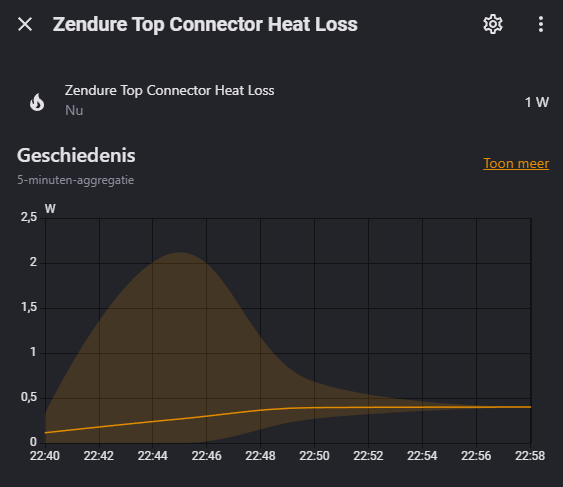

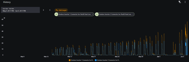

Hier nog een heel interessante graph.. je ziet duidelijk dat het wattage de laatste maand behoorlijk is toegenomen, en dat dat dus ook geld voor de Invertor die het nu nog doet. Als ik hem door trek, gaat dit gewoon weer mis over een maand! Ik zou iedereen aan raden die de 2400AC heeft en wil houden, deze data bij te gaan houden ....
Afbeeldingslocatie: https://tweakers.net/i/94m73S1AKYvGGCShskqmC_GKDUE=/800x/filters:strip_exif()/f/image/B0GqHQhEV4Tp8XhCMEUqpeSe.png?f=fotoalbum_large
⚡ WP Panasonic KIT-WC07L3E5 7kW · buffer PAW-BTANK50L-2 · boiler PAW-TD20C1E5-1 ☀️ Solar GoodWe SDT G2 GW6K-DT 6kW 🔋 Accu Anker SOLIX Max AC 7+14kWh
  • MikeyMan
MikeyMan
Vidi, Vici, Veni
Hmmm... Ik zie bij mij stabiele wattages van 20-25. Voor beide units. Met twee en drie batterijen.
  • Aardedraadje
  • Laatst online: 05:01
Aardedraadje
Met kabelschoen
ctrl-tab schreef op zondag 7 juni 2026 @ 20:38:
Wederom een prachtige grafiek, zeker nuttige data voor andere gebruikers. Nu weet je dus waar je naar kijkt om problemen te herkennen. Bedankt voor het delen!

hier een setje resistance en heat loss.
voor opvolgende batterijen moet je even met de nummertjes aan de slag.

48
      - name: "Zendure Inverter 1 Connector Inv-Pack0 Resistance"
        value_template: >
          {% set volgorde_raw = states('input_text.zendure_setting_battery_order') %}
          {% set volgorde = volgorde_raw.split(';') if volgorde_raw not in ['unknown', 'unavailable', ''] else ['1','2','3','4','5','6'] %}
          {% set ns = namespace(total_current=0) %}
          {% for i in [0, 1, 2] %}
            {% set idx = (volgorde[i] | int) - 1 %}
            {% set raw = value_json['packData'][idx]['batcur'] | int %}
            {% set ns.total_current = ns.total_current + ((raw if raw <= 32767 else raw - 65536) / 10.0) %}
          {% endfor %}
          {% set total_current = ns.total_current | abs %}
          {% if total_current > 0 %}
            {% set bat_volt = states('sensor.zendure_inverter_1_battery_voltage') | float(0) * 100 %}
            {% set pack_index = (volgorde[0] | int) - 1 %}
            {% set pack_volt = value_json['packData'][pack_index]['totalVol'] | float %}
            {{ ((pack_volt - bat_volt) | abs / 100.0 / total_current * 1000) | round(2) }}
          {% else %}
            unavailable
          {% endif %}
        unique_id: zendure_inverter_1_connector_inv_pack0_resistance
        icon: mdi:omega
      - name: "Zendure Inverter 1 Connector Inv-Pack0 Heat Loss"
        value_template: >
          {% endfor %}
            {{ ((pack_volt - bat_volt) | abs / 100.0 * total_current) | round(2) }}
          {% else %}
            unavailable
          {% endif %}
        unique_id: zendure_inverter_1_connector_inv_pack0_heat_loss
        device_class: power

Die connector waar Jan naar wijst is van mijn Hyper.
De connector die hier wordt genoemd via de link is van de 2400AC en AB3000X. (Juist)

  • Jan-tweak
  • Registratie: November 2025
  • Laatst online: 00:43
Jan-tweak
peterbier schreef op maandag 8 juni 2026 @ 00:03:
Sorry, ik heb naar beide types verwezen, zeker ook naar die van de AB3000x.
Verwarring ontstaat snel als je geen duidelijke titel aan een plaatje geeft, maar dat misverstand was snel uit de wereld geholpen.

ook hier is het van dat ...
SN: HEC4NENCN501108
Aankoopdatum: 26/03/2026
Afbeeldingslocatie: https://tweakers.net/i/IJphakKmsrLQn9Jp-vHcFBXHkYo=/x800/filters:strip_icc():strip_exif()/f/image/oBaCViIjQePfaowCHFi4R8xK.jpg?f=fotoalbum_large

Stralings warmte van de inverter heeft weinig effect zie ik met mijn set, waar nu een koeler onder de omvormer zit.
De bovenste accu warmt het grootste gedeelte op vanwege de warmte van de bekabeling:
Afbeeldingslocatie: https://tweakers.net/i/kbY9NVPUCiDgH4NjzXlJGJMz260=/x800/filters:strip_icc():strip_exif()/f/image/DAmchCNI3De65w3Evu2Kv9U5.jpg?f=fotoalbum_large

  • jelleeelco
  • Laatst online: 27-11 14:47
jelleeelco
ctrl-tab schreef op zondag 7 juni 2026 @ 21:48:
24
25
26
27
28
29
30
31
32
33
34
35
36
37
38
39
40
41
42
43
44
45
46
47
48
        value_template: >
          {% endfor %}
          {% else %}
            unavailable
          {% endif %}
        icon: mdi:omega
        value_template: >
          {% endfor %}
          {% else %}
            unavailable
          {% endif %}
        device_class: power
        icon: mdi:heat-wave
Dit is mooi zeg. Is deze code dan alleen voor de bovenste batterij, en zo ja, welke nummertjes moet je dan aanpassen voor de andere batterijen? Ik heb 4 batterijen, moet ik deze code 4x erin plakken?

jelleeelco schreef op maandag 8 juni 2026 @ 10:01:
Sorry voor mijn 'domheid', maar ik snap je niet :( Ik heb de Gielz integratie draaien voor mijn 2400AC met 4 accu's. Moet ik deze dan updaten, ergens code toevoegen, nummers veranderen?
Dit is een stukje REST code wat toegevoegd kan worden in de package zelf. Bijvoorbeeld gemakkelijk in het onderstaande onderdeel;
####### BEGIN - Plaats hier je Node-RED sensoren tussen van https://github.com/gast777/Zendure-zenSDK-proxy - BEGIN #######
####### EIND - Plaats hier je Node-RED sensoren tussen van https://github.com/gast777/Zendure-zenSDK-proxy - EIND #######
Vervolgens kijkt deze sensor naar je batterij volgorde. Die kan in de api zelf fout staan;
Afbeeldingslocatie: https://tweakers.net/i/fbde4z7IRT-eCE_8WBUEPVOsFag=/fit-in/4000x4000/filters:no_upscale():strip_exif()/f/image/yUoc675NluVrMovBHCPkrLT1.png?f=user_large
Zal wellicht wel een mooie toevoeging zijn voor de standaard versie. Alleen zal die dan alleen gaan werken wanneer de gebruiker de batterij volgorde heeft ingevuld en bij modellen waarbij de eerste batterij vast zit zou hij deze moeten overslaan in de volledige berekening.
Zendure-HA.com | Run Zendure your way — in Home Assistant

jelleeelco schreef op maandag 8 juni 2026 @ 09:49:
Hier een codeblock voor een invertor met 3 batterijen. die 4e moet je dan zelf even toevoegen;
Let op: je batterijen moeten wel op de juiste volgorde in gielz staan! dus even serienummers checken met hoe het in de serienummers sensor of in de zendure app staat.

Thanks! Moet ik dan alsnog die batcur laten staan in de Gielz config? Of zit dat hier al in
  • ctrl-tab
  • Laatst online: 27-11 11:49
jelleeelco schreef op maandag 8 juni 2026 @ 11:17:
Die losse batcur wordt hier niet gebruikt idd, wordt rechtstreeks uit de json gehaald.

Toen je nog geen gesmolten connector had vonden sommigen hier je berichten off-topic maar misschien kunnen we nu toch nog iets van early warning signs uit jouw analyse abstraheren.
Voor mij was de belangrijkste/simpelste red flag het grote temperatuurverschil van de bovenste accumodule t.o.v. de rest. Een paar graden lijkt normaal, vanwege de grotere stroom door de connector, maar 8-14 graden was misschien toch niet OK?!

@a2aan
Inderdaad, ik probeer het even samen te vatten:
1. Eerste opvallende signaal: zeer ongelijke verdeling over batterijen
Vrij snel viel op dat het laadvermogen niet netjes verdeeld werd over de batterijmodules. Eén batterij kreeg soms een disproportioneel hoog aandeel van het totaalvermogen, terwijl andere modules veel minder deden.
Voorbeelden: bij totaal laden rond 2400 W kreeg één module soms richting 1200–1350 W, terwijl andere modules veel lager bleven.
Dat voelde als eerste “early warning”: het systeem laadt wel, maar de interne verdeling lijkt niet logisch of stabiel.
2. SOC-gedrag niet betrouwbaar / rare sprongen
Daarna begonnen ook de SOC-waarden vreemd te doen. Sommige modules liepen niet logisch mee en er waren momenten waarop een batterij/SOC plots naar 100% leek te springen.
Dat maakt het moeilijk om te weten of het systeem echt correct balanceert, of dat de BMS/SOC-kalibratie intern niet goed zit.
3. Controller werd fysiek zeer warm
De controller/omvormer voelde bij 2400 W laden heel warm aan. In Home Assistant leek de controller-temperatuur eerst laag, bijvoorbeeld rond 27°C, maar dat bleek achteraf niet te kloppen.
Via de lokale API bleek de echte waarde hyperTmp veel hoger te liggen. Omgerekend zat de controller soms rond 60–63°C.
Belangrijke vaststelling: de HA/cloud-temperatuursensor leek dus fout, stale of niet representatief. De lokale API lijkt betrouwbaarder.
4. Thermische derating rond 60°C controller
Bij die hoge controller-temperaturen begon het laadvermogen af te vlakken. In plaats van 2400 W zakte het systeem naar bijvoorbeeld 2300 W / 2270 W.
Wat vooral opviel: als die beperking eenmaal getriggerd was, leek het systeem niet snel opnieuw naar 2400 W terug te gaan, zelfs als de temperatuur later daalde. Dat voelt als hysterese of een interne beschermmodus die pas later reset.
5. Batterijpositie / bovenste batterij warmer
Na het wisselen van batterijposities bleef duidelijk dat de module dichtst bij de controller / bovenaan thermisch zwaarder belast wordt.
De bovenste batterij zat geregeld meerdere graden hoger dan de rest. Niet per se meteen gevaarlijk, maar wel een duidelijke asymmetrie. Dat lijkt ook door andere gebruikers herkend te worden: de batterij onder de omvormer/controller krijgt extra warmte mee.
6. Actieve koeling gaf groot effect
Ik heb daarna externe fans geplaatst op/rond de controller. Dat maakte een enorm verschil, maar wellicht dat het dan al te laat was ...
De controller-temperatuur zakte van ongeveer 60–63°C naar eerder 45–46°C, en later met extra fans zelfs rond 36–39°C.
Dat bevestigt voor mij dat de controller thermisch behoorlijk zwaar belast wordt bij 2400 W werking. Koeling helpt dus duidelijk, maar het roept ook de vraag op waarom dit standaard niet beter geregeld is.
7. Beperking onder 2400 W bleef soms bestaan, ook mét lage temperatuur
Later zag ik dat het systeem soms nog altijd niet naar 2400 W ging, ondanks:
  • voldoende zonneoverschot
  • ingestelde limiet 2400 W
  • controller koel, rond 36–39°C
  • SOC nog niet hoog genoeg om normale tapering te verwachten
Op een bepaald moment vroeg Home Assistant/Gielz effectief 2400 W, maar de AC accepteerde intern maar ongeveer 1690–1700 W.
Dat wijst voor mij niet meer op controller-temperatuur, maar eerder op interne BMS-/firmware-/modulelogica.
8. Random AC/grid disconnects
De meest verontrustende bug: de SolarFlow 2400 AC is meerdere keren spontaan van AC/grid losgekoppeld.
Symptomen:
  • toestel disconnecteert van netstroom
  • gaat verder op batterij
  • rood bliksem-/protectie-icoon
  • externe zekering springt niet
  • stopcontact blijft actief
  • probleem trad ook op op een ander stopcontact / andere kring
Voor mij is dit geen gewone optimalisatiebug meer, maar een betrouwbaarheids- en mogelijk veiligheidsprobleem.
Dit heb ik dan een 4-tal keer voorgehad, daarna was het gedaan en bleef het toestel een rood bliksem-/protectie-icoon geven ... .

En dan krijg ik het volgende te zien in HA:
Afbeeldingslocatie: https://tweakers.net/i/QVahZelQ7OCv9KCS9LQorW-eDdE=/fit-in/4000x4000/filters:no_upscale():strip_exif()/f/image/Td4lKqmsBJ37Rmg8F7JnXHC4.png?f=user_large
Dat klopt toch niet? Wat doe ik fout?

Had ik ook omdat de sensoren bij mij een andere naam hebben. Je moet de juiste sensornamen in HA opzoeken en in de code vervangen

Zendure heeft inmiddels aangeboden om de set te vervangen door een 2400AC+ met 4x AB3000L. Ik vind dat een mooie oplossing. Ik mag de oude set terugsturen als de nieuwe nar behoren werkt
  • Maymay
  • Registratie: Juni 2026
  • Laatst online: 08-06 14:42
ctrl-tab schreef op zaterdag 6 juni 2026 @ 23:46:
ik heb 5 batterijen, ongeveer 2000 watt, Ik weet niet meer waar de unit mee bezig was. Alles staat uit.
Afbeeldingslocatie: https://tweakers.net/i/M6Ss8ldid2VpCU3lHm0goruMDYc=/800x/filters:strip_icc():strip_exif()/f/image/6dderyGIYuruv92956fXQQ0t.jpg?f=fotoalbum_large
Afbeeldingslocatie: https://tweakers.net/i/98SSLs5ecS2ynpZSm5m4uRk78_0=/x800/filters:strip_icc():strip_exif()/f/image/gBpV1YL8H5zM76fsDjEwA6jH.jpg?f=fotoalbum_large
[ Voor 3% gewijzigd door Maymay op 08-06-2026 13:39 . Reden: foto's sturen is gelukt ]

Supahted schreef op zondag 7 juni 2026 @ 12:03:
Wanneer was dit ongeveer en heb je foto's?
Het was vrijdag 5 of zaterdag 6 juni.

Ik zat even te controleren of de serienummers van de batterijen wel op dezelfde volgorde staan als in HA, maar ze staan zelfs niet eens op volgorde in de Zendure app....
Ze zijn met installatie zo opgezet:
1,2,3,4
Daarna verplaatst, en kennelijk zijn ze zo neergezet:
1,2,4,3
Maar zowel de app als HA zien nog steeds 1,2,3,4.
1,2,3,4
1,2,4,3
dat zou wel een verklaring kunnen zijn voor de berekening.
in mijn geval waren er ook 2 batterijen omgewisseld, zonder enige verklaring. iets met de intialisatie denk ik...

Is het dan een kwestie van in jouw code de 2 en 3 om te draaien?
Dus (0, 1, 2, 3) wordt dan (0, 1, 3, 2)? En overal daar waar 2 en 3 staan omdraaien?

nee, in gielz. gielz volgorde is leidend.

Maar hoe kan ik het in Gielz omdraaien? Ik heb alleen gevonden daar waar de serienummers uitgelezen worden, maar heb niet een accu volgorde kunnen vinden

Er is een helper genaamd input_text.zendure_2400_ac_batterij_volgorde. Die vul je in volgens format 1;2;3;4;5

settings, help text aanzetten, dan ga je het vast vinden

Aha...Ik denk dat ik het gevonden heb. Dus zo (maar dan met PUNTKOMMA :) ):

Ik heb nu de weerstanden in HA toegevoegd, maar ik zie wat ik niet verwacht, namelijk dat de onderste batterij een weerstand heeft die bijna het dubbele is van de 2 batterijen die er bovenop staan. Toen ik het screenshot nam schoot is zelfs naar bijna 3x zo veel weerstand. Dit is bij een export van 1500 watt.
Afbeeldingslocatie: https://tweakers.net/i/SlliAp5_wRBgWY199Ip403PrEK4=/fit-in/4000x4000/filters:no_upscale():strip_exif()/f/image/rA68GLCZNAxNqDwSOHuAR5As.png?f=user_large
