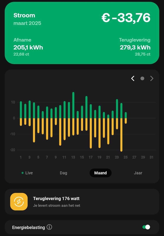

Ik gebruik wel een paar "instrumenten" om mijn energie in het oog te houden, o.a. een 2-wire P1 energie monitor, waarbij je op een web-interface je huidige energie-afgifte/opname kan aflezen. Grote voordeel van een webinterface is dat je meerdere "monitors" tegelijk kan gebruiken. Ik gebruik een afgedankte smartphone die in de keuken ophangt, en een afgedankte ipad in de leefruimte (beiden, uiteraard, constant gevoed en scherm altijd aan)
Nu zou ik graag op eenzelfde manier een snelle blik kunnen werpen op de laad-toestand van de Zendure akkus - zonder daarvoor telkenmale de GSM te raadplegen. Idealiter in combinatie met bovenstaande monitor, dus liefst een web-interface. Bestaat er zoiets als een web-interface voor het uitlezen van de laadtoestand?

De spreads vorige week waren erg goed, overdag ergens rond 13-15 cent inkoop, en de hele avond/nacht boven/rond de 30cent.
Deze week overdag rond de 25 cent, en piekuren 34/35 cent.
Screenshot homewizard vorige weerk:
Afbeeldingslocatie: https://tweakers.net/i/J0jhiLuEfWESKfZwRYKK509CTW4=/x800/filters:strip_icc():strip_exif()/f/image/ikMQkYW6uew8IQ8RR5xt5tNU.jpg?f=fotoalbum_large
Wat ik moet "betalen" voor maart tot zover:
Afbeeldingslocatie: https://tweakers.net/i/cW89FIDrLsFMIBq24XzXiDs_8FE=/x800/filters:strip_icc():strip_exif()/f/image/3Tm99yuXEL8Fk6IX8AL3vsdC.jpg?f=fotoalbum_large
