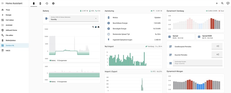

Irritant, Gielz app zit blijkbaar al de hele middag de set van 3 batterijen op te laden, terwijl hij daar nu al lang mee gestopt had moeten zijn, want hoge prijzen. Ook als ik hem op standby zet blijft hij opladen. Hoe kan ik dit opladen stoppen? Stekkers er maar uittrekken? En dan Gielz un-installen?

testmanager schreef op woensdag 14 oktober 2026 @ 19:15:
Verder onderzoek leerde dat Gielz wel het commando gaf voor standby maar ze bijna direct daarna toch weer gingen opladen. In de Zendure app (HEMS staat uit) zag ik de accu's flipperen tussen offline en online. Dus heb ik ze maar geblokkeerd van het internet, en nu gaan ze wel in stand-by.
Echter nu gaan ze niet meer ontladen als ik NOM aanzet, terwijl dat wel zou moeten. Ook niet als ik geforceerd opladen in Gielz kies.
Update: als ik kies om de interne blokkade weer uit te zetten zie ik ze off- en online flipperen. Lijkt wel alsof er iets met hun netwerkverbinding is. En dus met hun internetconnectie....

  • testmanager
  • Laatst online: 22:19
testmanager schreef op woensdag 14 oktober 2026 @ 20:12:
Het geflipper bleef maar standhouden. Ze zitten op vaste UTP aansluiting, in de router/switch niks geks te zien. Geüpgraded naar de nieuwste 2.0.5 versie. Ik heb ze maar weer afgesloten van het internet. Het lijkt nu dat Gielz ze wel weer stabiel kan aansturen, nu ze niet meer off- en online gaan. Misschien een storing bij Zendure? Zien meer mensen dit in de Zendure app met meerdere batterijen?
