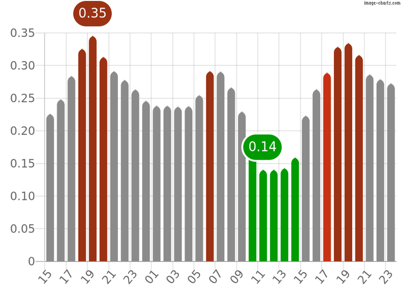

/f/image/xoR4rjkYi1bheUWP15aqKXrY.png?f=fotoalbum_large)
Morgen veel verschil tussen goedkoopste en duurste uren!

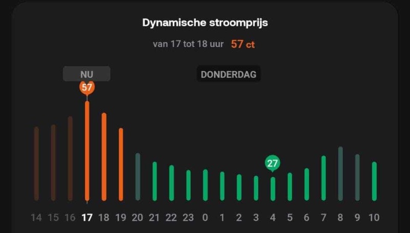

Morgen 1e dag Dynamisch contract. Mooi de batterij volladen vanaf de laagste prijs uurtjes. Vangen we de avond wel op. Altijd leuk zo beginnen :-)geert1992 schreef op donderdag 27 maart 2025 @ 14:28:

Dit was de piek van mijn eerste dag dynamisch, en 20 januari was er een piekvan 78cent per kw.Devke schreef op donderdag 27 maart 2025 @ 14:33:

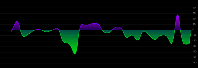

:strip_exif()/f/image/QV7iwB39pRtSZwuIF09ruB5I.jpg?f=fotoalbum_large)
Mijn Zendure met 2 accus zit op L2 en compenseert L1 en L3.
Dus lever terug op L2.

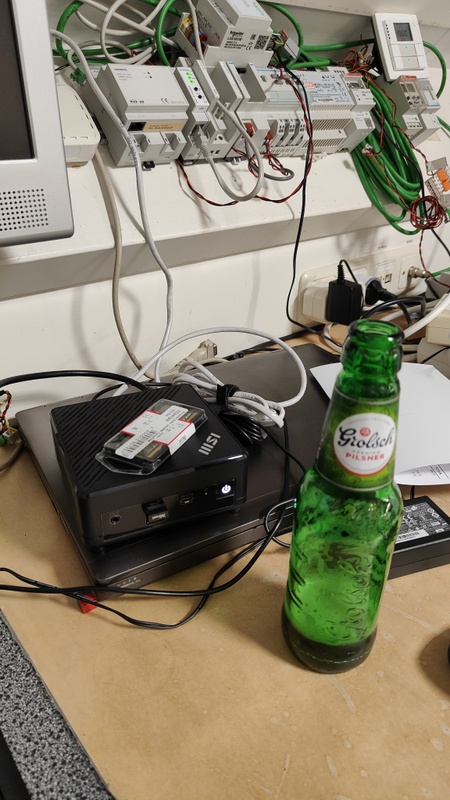

Mooi om te zien dat jij enthousiast bent over Zendure. 1 ding moet me toch van mn hart...... dat Grolsch bier blijft pijn aan de ogen doen 😜peterbier schreef op donderdag 27 maart 2025 @ 23:43:
En het mooie van een topic is dat we elkaar op fouten kunnen controleren aan de hand van foto,s.
Nu nog ff een rammetje is kunnen bouwen met een genot van een pilsje.
Ik hoop snel mijn Zendure sets binnen te krijgen.
Beetje zonde zo.
Goh ik kom juist net binnen voor het eerst wat kennis opdoen hier, en voelde me meteen thuis met zo'n groen gerstenatje op de foto!Devke schreef op vrijdag 28 maart 2025 @ 07:40:
Tip: lees alles, dan heb je geen vragen meer 😅 (kost je wel een paar uren)Jerra schreef op vrijdag 28 maart 2025 @ 07:45:

Username checks outpeterbier schreef op donderdag 27 maart 2025 @ 23:43:
Beetje zonde zo.
Ik kom ook hier wat mee gluren, al een paar jaartjes hier nu op een platdak 8400Wp liggen op 13 graden en zuid georiënteerd, sinds een paar maanden een EV en zelf een Zappi v2.1 geplaatst met de groepenkast uitbreiding erbij.
Binnenkort loopt het vast contract af en om terugleverkosten te mijden gaan we over op dynamisch.
Al die interessante topics over thuisbatterijen houd me ook weer bezig
